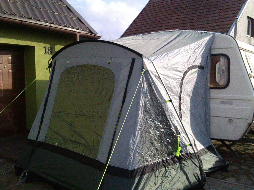

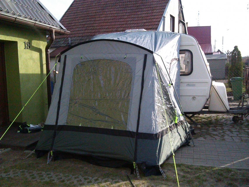

Obiecałem rozstawić przedsionek i dzisiaj to na szybko zrobiłem. Niestety buda stoi w takim miejscu, że nie mogłem ponaciągać go wszędzie gdzie trzeba, bo ciężko się wbija szpilki w polbruk a poza tym był to mój debiut. Następnym razem na pewno będzie lepiej. Wrażenia moją są jak najbardziej na plus. Spokojnie zmieści się tam stolik i krzesełka dla 4 osobowej rodziny. Chcę dodatkowo zrobić sobie słupki żeby można było z przedniego wejścia zrobić dodatkowy daszek. Myślę, że za to cenę nic więcej bym nie osiągnął.

no OK ale u mnie 2,5 m2 więcej było droższe tylko o 300zł - czas rozkładania ten sam :wink:
Re: N126N kontra reflexes, czyli pamiętnik remontowy
Postautor: reflexes » środa, 17 kwie 2013, 21:26
No i?
Nie znalazłem za 800 złotych nowego przedsionka do eNki więc kupiłem to co kupiłem, bo budżet ograniczony a do zrobienia jeszcze sporo. Mi taki wystarczy.
