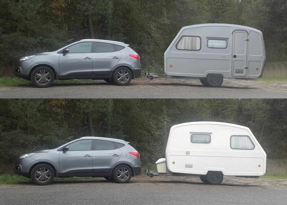

A dla mnie to jakoś nienaturalne... Szczególnie po przyzwyczajeniu że przyczepa wygląda tak a nie inaczej. Nie podobają mi się wersje "tył na przód"...
- Posty: 4292
Według mnie nieźle to wygląda, tym bardziej,że i tak planujesz kompleksową przeróbkę.
...i okienko na drugą stronę przeniosłeś ...
To napisałem ja, dworek
dworek pisze:...i okienko na drugą stronę przeniosłeś ...![]()
Okienka będą po obu stronach i to podłużne.
Jeszcze jedna fota bo łatwiej porównać ....
Dla mnie bomba.Twoja cepka i zrobisz jak zechcesz.Dzięki za fotkę.
Z wyglądem trzeba się trochę oswoić ale to ma być przede wszystkim funkcjonalne. Co do wyglądu to tylko w zespole z pojazdem, odpięta nie ma znaczenia. Jeżeli to rozwiąże wszystkie Twoje problemy z wyważeniem to nie ma się nad czym zastanawiać. Producent i tak określil max prędkość 70 km/h (przynajmniej taka jest napisana na N-ce) więc aerodynamiką nie ma co sie przejmować. W najgorszym przypadku każdy biwak bedziesz zaczynał od umycia tylnej ściany. Może sie zdarzyć, że będzie siadał na niej cały kurz z drogi. (tak jak w większości kombiakow)

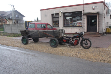

Możesz pokombinować w podobny sposób. Wyeliminowałbyś problem dużego nacisku na hak
- Załączniki
- 1.jpeg (82.71 KiB) Przejrzano 8078 razy
Coraz lepsze pomysły mi podsuwasz
Kiedyś na Podkarpaciu było zatrzęsienie takich wynalazków. W tym roku nie widzialem ani jednego. Rodzima motoryzacja wymiera. Dobrze ze jeszcze te Niewiadówki zostaly....

Ja jeszcze na wrócę do odwracania budy na ramie. Nie wiem czy zdajecie sobie sprawę, że z punktu widzenia aerodynamiki to bardzo kiepski pomysł i wbrew pozorom będzie zdecydowanie gorzej a nie lepiej.
Przy jeździe z przyczepą większym problemem jest płaska ściana z tyłu, a nie z przodu. To nie powietrze wpadające na budę za autem nas hamuje tylko zawirowania powietrza powstające z tyłu całego zestawu. Im bardziej pionowa ściana z tyłu tum bardziej zasysana jest w tył przez zawirowanie i bardziej nas hamuje.
Dlatego lepiej zostawić tak jak w oryginale i pomyśleć czym dociążyć kufry pod tylnym łóżkiem. Zawsze można wrzucić kawałek szyny kolejowej
kooba pisze:Ja jeszcze na wrócę do odwracania budy na ramie. czy zdajecie sobie sprawę, że z punktu widzenia aerodynamiki to bardzo kiepski pomysł i wbrew pozorom będzie zdecydowanie gorzej a nie lepiej.
Temat z odwracaniem juz jest chyba nieakualny ale podoba mi się pomysł z szyną. Jakby tak przykręcić po długości dwie prowadnice i przesuwny balast z ołowiu (maly a ciężki) cos ala ramię wagi.
