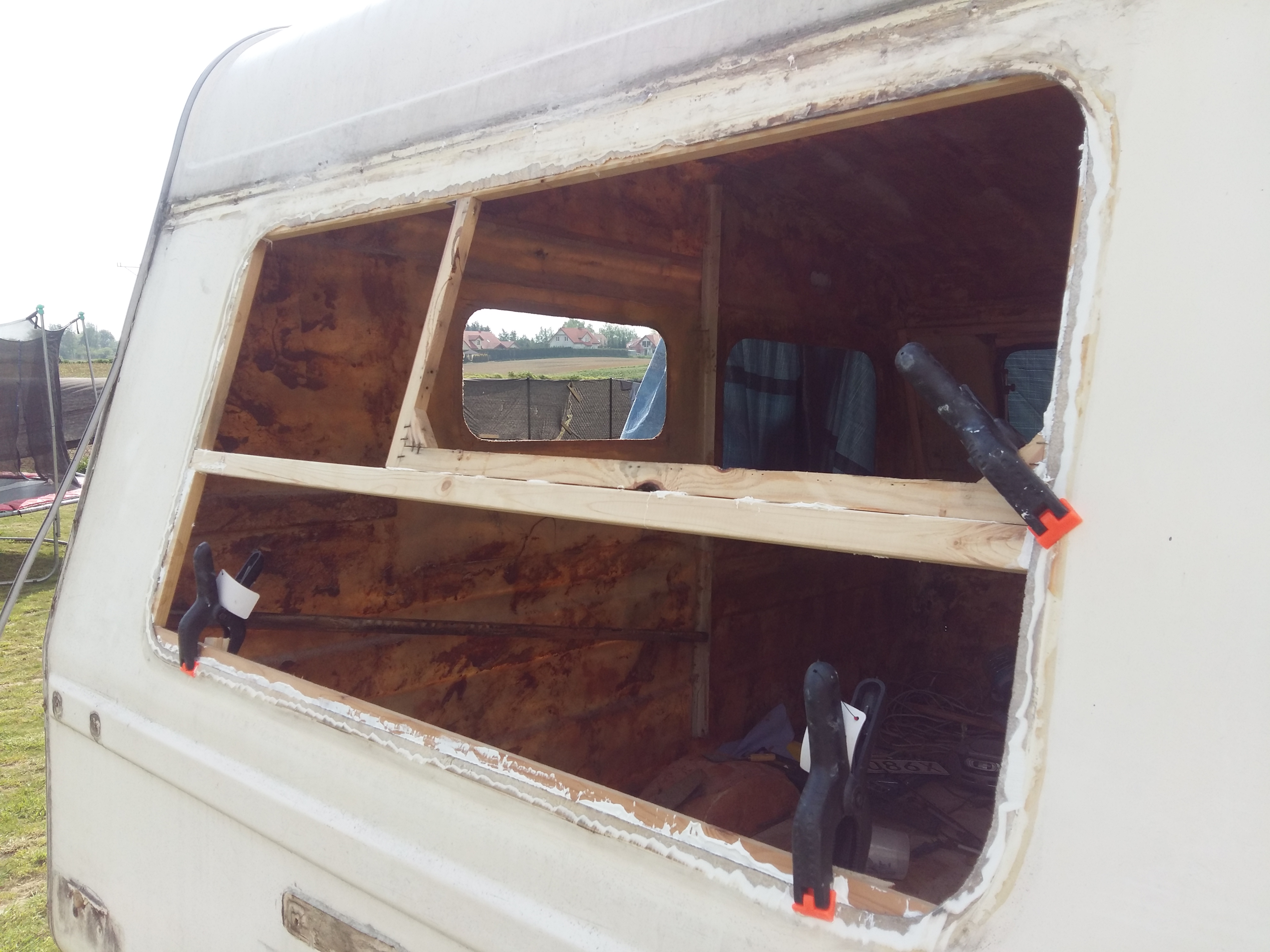

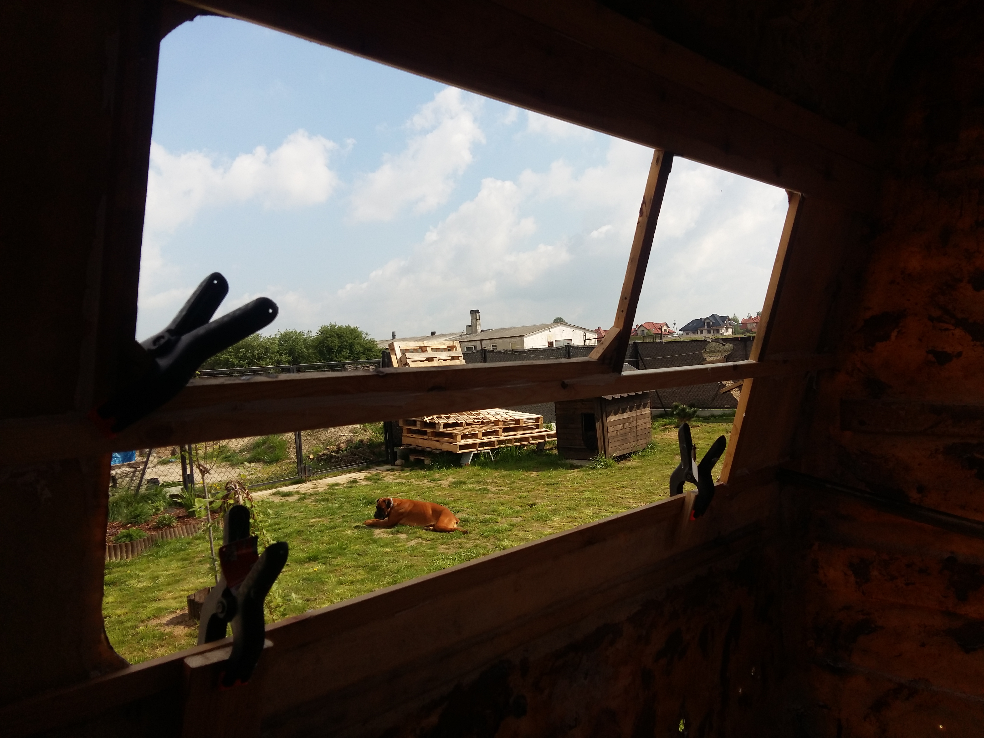

Mimo niedzieli jest mus żeby robotę podgonić bo w plecy z planem jestem.Mam nadzieję dzisiaj zaślepić tylne okno przynajmniej.Pogoda jest sprzyjająca więc szkoda czasu.
A oto ramka/stelaż na którym będzie laminat:
2021 rok 640 km i 7 nocek :)
2024 rok 1150 km i 7 nocek :)
