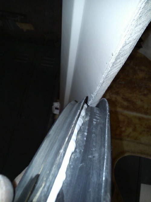

Murano pisze:Należy pamiętać, że uszczelka okna otwieranego w żaden sposób nie zapewnia wodoszczelności...
Uszczelka szyby zapewnia jedynie minimalną ochronę i bardziej działa dzwieko..., wiatro..., i kurzo ochronnie.
Jak to nie zapewnia? To co, jak kupiłem nowe uszczelki to nadal będzie mi się lało do środka? :shock: :shock: :shock:
To może inaczej....
Uszczelka ma całym obwodzie wychodzi kołnierzem na zewnątrz. Zdjęcie pokazane przeze mnie z dodaniem uszczelniacza pokazuje dolną krawędź okna.
Ale skoro uszczelka po obwodzie jest identyczna to obroćmy zdjęcie...
Teraz idealnie widać, jak kołnierz wychodzi na zewnętrzną stronę górnej krawędzi.
I gdyby nie listwa nadokienna cała woda wpływałaby pod kołnierz uszczelki, dewastując ramę i dalej do środka....
Listwa trzymająca okno jest jedynym punktem oporu dla wody spływającej z dachu. Jeżeli jej połączenie z laminatem będzie szczelne to resztę załatwi grawitacja.
Próbowałeś kiedyś myć przyczepę myjką ciśnieniową?
Każda próba umycia laminatu po bokach tylnej szyby kończy się wodą wewnątrz.
Już wiesz o co chodzi?
Pomijam temat bocznych szyb bo tam miękka uszczelka i ciasny klin robią robotę, tutaj niekoniecznie...

Murano ale po to uszczelnia się styk laminatu z uszczelką żeby nie leciało. Między szybą a uszczelką to inna sprawa.

stachu_gda pisze:Murano ale po to uszczelnia się styk laminatu z uszczelką żeby nie leciało. Między szybą a uszczelką to inna sprawa.
Tylko to jest nasze udoskonalenie.
Fabrycznie tutaj nic nie było a uszczelka trzymała się na zszywkach.

Luca pisze:
Dobrze, że kupiłeś nowe bo są miękkie i będą dobrze przylegały do szyb, bez szpar. Marcinowi chodzi o to, że te uszczelki nie wytrzymują większego ciśnienia jak na przykład z myjki. Chronią przed wodą dość symbolicznie, raczej przed zachlapaniem więc trzeba uważać przy myciu żeby nie atakować ich zanadto. Nie martw się, na deszczu nie ciekną. Całą wodę spływającą z dachu bierze na klatę listwa nad oknem.
Koniecznie zapodaj uszczelniacz tak jak na fotce jest pokazane. Sam kołnierz nachodzący na laminat nie jest szczelny więc zakładając na sucho, można w krótkim czasie załatwić ramy okienne.
Murano pisze:Fabrycznie tutaj nic nie było a uszczelka trzymała się na zszywkach.
U mnie fabrycznie była jakaś czarna maź uszczelniająca. Była zesztywniała i po zdjęciu starych gum, usuwałem ją szpachelką z laminatu.
Posty: 2620

Postautor: stachu_gda » poniedziałek, 19 mar 2018, 11:31
Nieprawda. Może masz przyczepę z okresu produkcji gdzie przyoszczędzili bo były braki, albo zwyczajnie komuś się nie chciało. Normalnie fabrycznie jest uszczelnienie. W mojej na pewno, i z tego co wiem to w innych też. :)
Nawet jak sobie "jeżdżę z przyczepą" przeczytasz to masz to napisane jak byk.
Sugerowanie że montaż bez uszczelnienia jest prawidłowy jest szkodliwe.

RAFALSKI pisze:Całą wodę spływającą z dachu bierze na klatę listwa nad oknem.
No o tym właśnie mówię!

Postautor: RAFALSKI » poniedziałek, 19 mar 2018, 11:42
Murano pisze:
No to ja wiem, że mówisz. Pomyślałem, że co dwie opinie to nie jedna ;)
stachu_gda pisze:Może masz przyczepę z okresu produkcji gdzie przyoszczędzili bo były braki, albo zwyczajnie komuś się nie chciało.
Stawiam na to drugie. Skoro potrafili krzywo wycinać otwory okienne to "zapomnienie" o uszczelniaczu jest całkiem możliwe.

Murano pisze:Próbowałeś kiedyś myć przyczepę myjką ciśnieniową?
No teraz już wiem skąd ten pomysł, że uszczelka puszcza. Po konstrukcji widać, że uszczelka dociska do tafli okna tylko siłą sprężystości i działając większym ciśnieniem się odkształci i wpuści wodę do środka z myjki ciśnieniowej.
Mi chodziło o to, że jak będzie ulewa z nieba, czy będę miał sucho w środku.
RAFALSKI pisze: Sam kołnierz nachodzący na laminat nie jest szczelny więc zakładając na sucho, można w krótkim czasie załatwić ramy okienne.
O to się nie martwię, bo ramy okienne mam ze sklejki wodoodpornej i jeszcze dodatkowo zabezpieczyłem je lakierem bezbarwnym.

Postautor: Murano » poniedziałek, 19 mar 2018, 11:50
Będziesz, jeśli listwa nadokienna będzie szczelna.

Oj to ja poprawiam,rozbierając swoją nie miałem żadnego uszczelnienia i tak też zamontowałem nowe uszczelki.Trzeba poprawić.

dankm69 pisze:Oj to ja poprawiam
Popraw ale nie zdejmuj uszczelek, szkoda roboty, zabawy z klinem, itd. Weź kogoś do pomocy i jeden niech podwija kołnierz wąską szpachelką albo płaskim śrubokrętem a drugi zapodaje uszczelniacz. Też będzie dobrze, robiłem tak w eNce.

A próbował ktoś może uszczelniać na butyl?

RAFALSKI pisze:
Na nowej miękkiej uszczelce, samemu spokojnie da radę to zrobić. Jest na tyle elastyczna, że dyszę Mateusza można spokojnie przesuwać dookoła całego okna.
Wiem bo sam tak to uszczelniałem.
U mnie również było jakieś stare lepiszcze, choć ilości nie były oszałamiające :)
