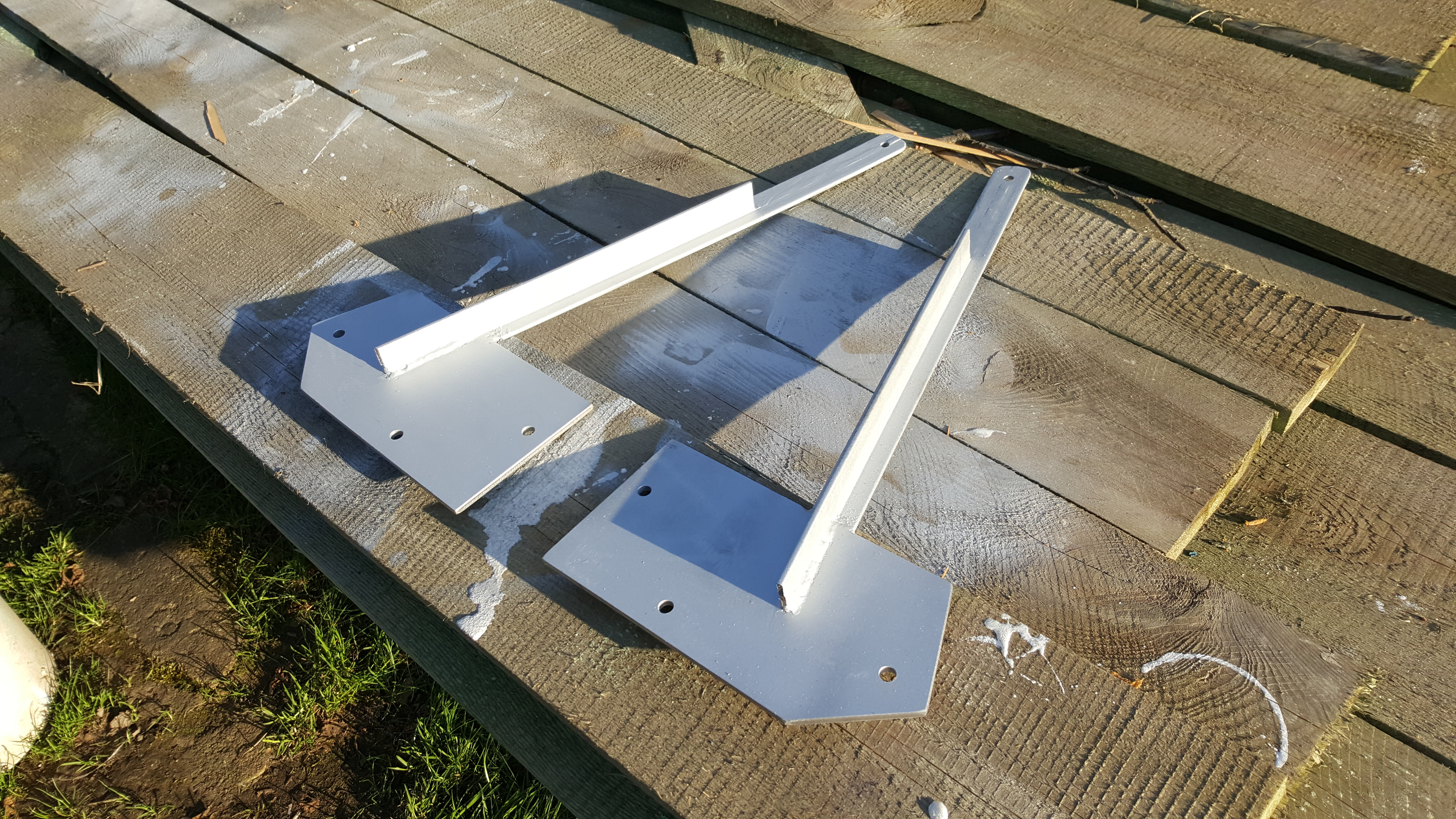

Postautor: RAFALSKI » czwartek, 26 wrz 2019, 16:15
Nie ma to jak świeżutka rama :) Pomyśl nad przykręcanymi adapterami rozchylającymi podpory, to naprawdę działa i dodaje stabilności.

Postautor: Pavulon » czwartek, 26 wrz 2019, 16:25
Ciekawe ile wytrzyma ten ocynk... czy będzie tak dobry jak oryginał.
RAFALSKI pisze:Nie ma to jak świeżutka rama :) Pomyśl nad przykręcanymi adapterami rozchylającymi podpory, to naprawdę działa i dodaje stabilności.
Myślałem... :P

Postautor: Samoogon » czwartek, 26 wrz 2019, 18:33
I co wymyśliłeś? Nie odpuszczaj tego, warto!
Tym bardziej, że idziesz grubo, zatem do przodu, bez kompromisów ;)

Postautor: Pavulon » czwartek, 26 wrz 2019, 18:39
Zastanawiam się czy faktycznie konstrukcja fabryczna jest niestabilna... Przyczepka może sie przewrócić?

Postautor: Samoogon » czwartek, 26 wrz 2019, 18:42
Zupełnie nie o to chodzi, ale wygoda użytkowania jest zauważalnie większa. Wykonanie adapterów to fajna i przyjemna praca, efekt zauważalny i bardzo przydatny. Każdy Ci to powie :)

Postautor: Pavulon » czwartek, 26 wrz 2019, 18:47
No ale jak przyczepka się nie buja na boki to... po co?

Postautor: Samoogon » czwartek, 26 wrz 2019, 18:59
Skoro teraz wydaje Ci się, że przyczepa się nie buja, to po montażu będzie Ci się wydawało, że się jeszcze bardziej nie buja :)
Tak całkiem poważnie, to jest wiele bardziej stabilna. Zanim się wybierzesz na kemping to może Ci się wydawać, że wszystko jest ok, i jak piszesz jest. Musisz jednak mieć świadomość, że może być lepiej, masz wszystko na wierzchu, praca łatwa i przyjemna. Ja musiałem leżeć kilka godzin na ziemi żeby to zmierzyć, zrobić i zamontować.
Zrobisz przecież jak uważasz, ale jak pisałem za dobrze robisz swój remont, żeby takie oczywiste rzeczy pominąć. To komplement miał być :)

Postautor: Pavulon » czwartek, 26 wrz 2019, 19:21
OK... Znowu to wydłuży montaż skorupki na ramę :(

Postautor: RAFALSKI » piątek, 27 wrz 2019, 00:22
Dlaczego wydłuży? Złap sobie wymiary teraz gdy jest łatwo bo nie ma skorupy i stawiaj ją na ramę. Jak ogarniesz adaptery to tylko przykręcisz. Co nagle to po diable, zrób raz a dobrze ;)
Naprawdę warto rozchylić podpory, te dodatkowe kilkanaście centymetrów zauważalnie zwiększa stabilność. Rozchylałem za pomocą adapterów podpory w 127, eNce i wielorybie i w każdym przypadku robiło robotę.

Postautor: Pavulon » piątek, 27 wrz 2019, 08:58
Ok będą podpory :P Będzie problem z przednimi bo otwór w ramie jest w miejscu wzmocnienia gdzie profil jest zamknięty, ale jakoś dam radę.

Postautor: __ArroW__ » sobota, 28 wrz 2019, 00:25
Ja mam wszystkie śruby łbami od górnej strony między budą a ramą i jest ok

Postautor: Pavulon » sobota, 28 wrz 2019, 08:32
A wystarczy zrobić te adapter z blachy 4 żeby nie wzmacniać ich od góry ?

Postautor: Samoogon » sobota, 28 wrz 2019, 09:45
Ja mam teraz w całości zrobione, z 5tki nie widzę żeby się coś uginało. Jednak sam robiłem inaczej, bo przecież w grę wchodzi waga. Co będę gadał:
Użyłem teownika, lżejszy i sztywniejszy niż cały płat blachy.

Postautor: Pavulon » sobota, 28 wrz 2019, 10:16
no własnie bo nie chciałbym spawać ty pionowych wzmocnien

Postautor: tantalos » sobota, 28 wrz 2019, 10:51
Ja nie dorabiałem adapterów tylko przerobiłem same podpory.
