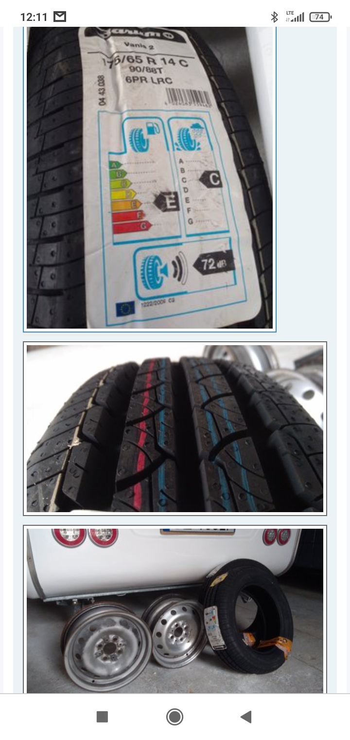

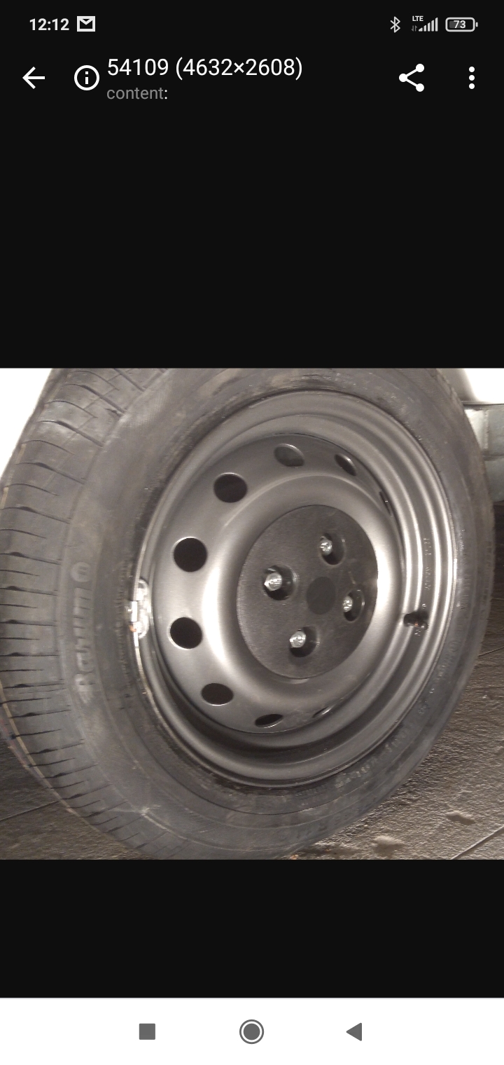

Murano pisze:Ja mam tak, ale jak to siądzie w ence...?
Felgi 14" z Poloneza Trucka.Screenshot_2021-06-24-12-11-06-149_com.android.chrome.jpgScreenshot_2021-06-24-12-12-42-132_com.android.chrome.jpg
Właśnie dzięki Marcin i kieruję się właśnie do zakupu tych właśnie opon. Gwarancja 7 lat, więc też fajna alternatywa do 2 lat.
Felgi też chyba założę 14 (vw ET 35 4x100 do nowej osi).
Zadowolony z tych opon?

Postautor: Murano » czwartek, 24 cze 2021, 14:15
Karolus pisze:
Nie bardzo wiem jak się odnieść do pytania.
Są nowe, bieżnika sporo, ładuję 3,5 bara i jeżdżą. Zrobiłem dopiero z 3 tyś km...

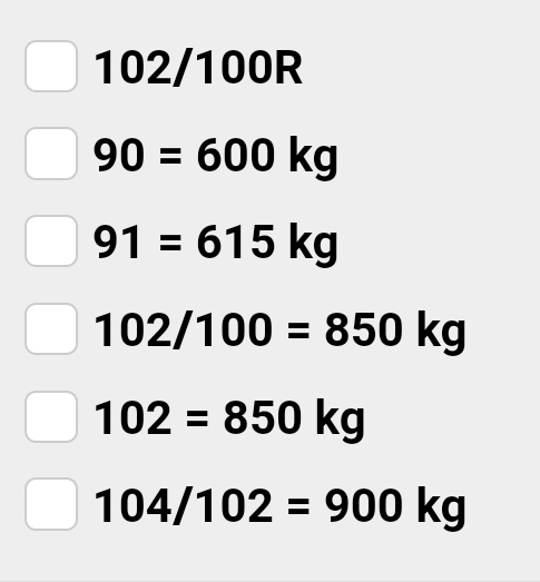

W oponach trzeba po prostu patrzeć na index nośności. Ja właśnie kupowałem do Hobby index 104/102 bo do DMC 1600 wolałem mieć zapas.
