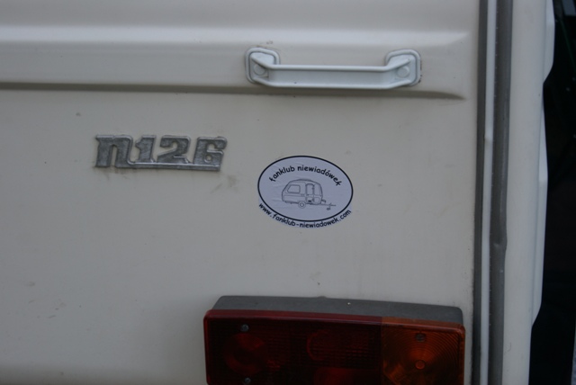

i tylko jednego cały czas brakowało nam w trasie... loga fankubu na budce:).
Też czekam na wznowienie sprzedaży naklejek. Ja sobie sam wydrukowałem na zwykłym papierze naklejkowym i dwutygodniowy wyjazd spokojnie przeżyła. W razie co miałem też zapas. :D :D :D
