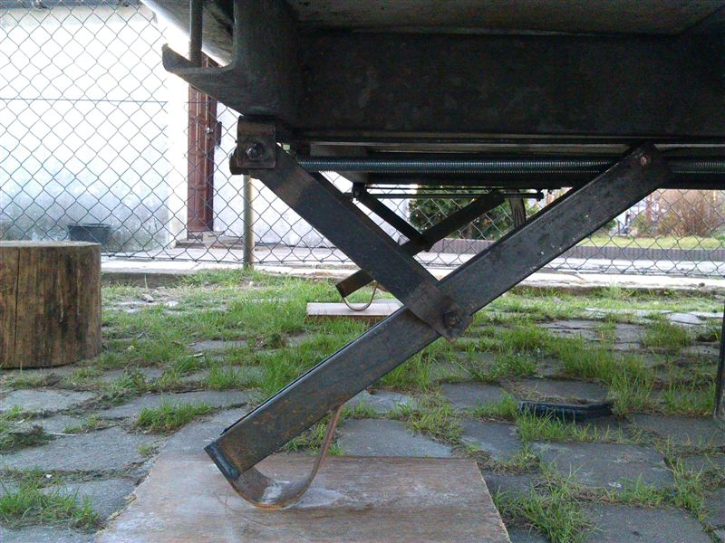

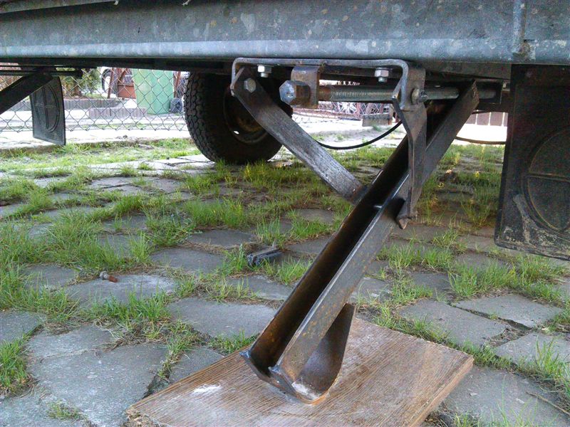

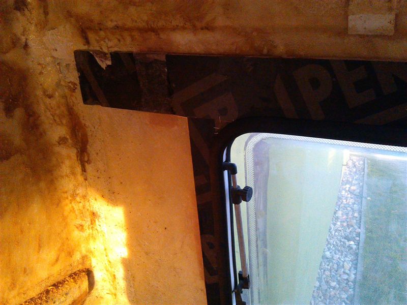

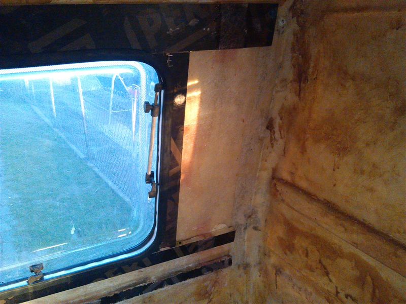

Kolejne prace wykonane. W piątek rozebrałem cały najazd. Wszystko wyczyściłem, nasmarowałem, naprawiłem zapadkę od ręcznego, pomalowałem i czeka na montaż, bo muszę kupić gumę osłaniającą suwadło. W sobotę wiele się nie wydarzyło, bo czasu zabrakło ale w wczoraj odbudowałem drugą ramę wokół okna. Wyszła nawet lepiej niż pierwsza, bo okno pięknie dolega do uszczelki a przypadku tylnego lekko mi jeden róg leciutko odstaje. Na całe szczęście nie ma opcji żeby jakaś woda tam wleciała.

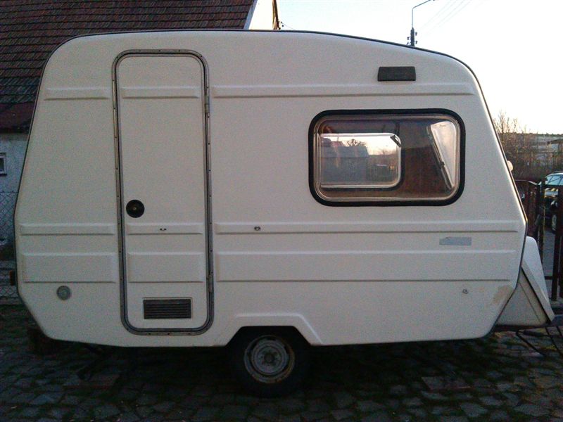

Puda po myciu i zaszpachlowaniu dziury.
Tylne okno po odbudowie ram (zdjęć przedniego nie zrobiłem, bo było pod słońce)
Wcześniej wykonane podpory w praktyce. Muszę je szybko pomalować, bo ruda już się do nich dobiera.
