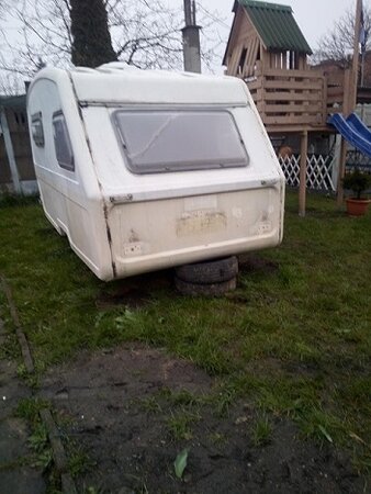

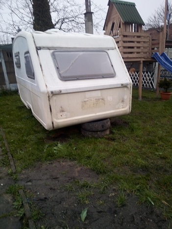

Wieloryb zamiast nad morze przypłynął mi do ogrodu .Teraz mam taki widok przez okno . Na pewno nie zapomnę o nim i czekającym remoncie przez widok z okna.
Po tym jak założyłem łożyska kulkowe już alufelg pomimo rozstawu odpowiedniego śrub już nie założyłem. Szarpnąłem się na Synka 500+ i kupiłem nowe bębny z łożyskami stożkowymi (żeby nic nie zepsuć założył je mechanik w Ujeździe , zresztą jest rewelacyjny bo to Nast. Specjalista, który całe życie robił przyczepy w fabryce - polecił go znany sklep) . I o dziwo wszystko założone , poskładane ( różnice w bębnach między starymi, a nowymi widoczne gołym okiem; te dedykowane do osi Niewiadów były dłuższe o 0,5 mm; tyle mi brakowało do łożysk stożkowych ) koła no ośce i ..... Po zdjęciu z podpór leży na ziemi . Ośka na gumach do regeneracji..... I jak ochłonąłem mówię dość . Laweta [emoji229] do domu i na spokojnie robię remont. Wzmacniam ramę i zakładam nową ośkę bo zaczep już jest nowy .

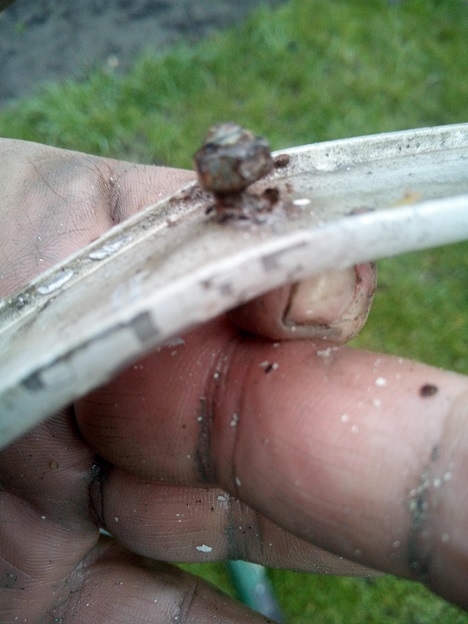

Tapicerka zdjęta, pianka usunięta, aluminiowe listwy również zdjęte (miały być wkręty, ale u mnie były jakieś dziwne tak jakby były to śrubki wkręcone w nakrętki) niestety musiałem się pozbyć wkrętów - śrubek w sposób mało finezyjny nie opisany na forum

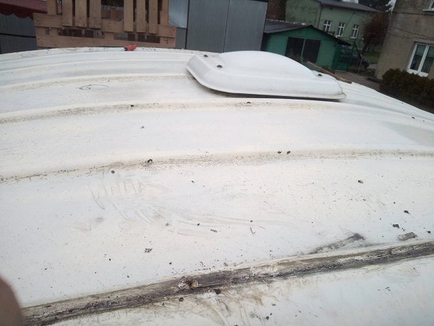

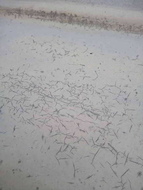

Obejrzałem dach i mało we mnie optymizmu tak jakby farba się złuszczyła.

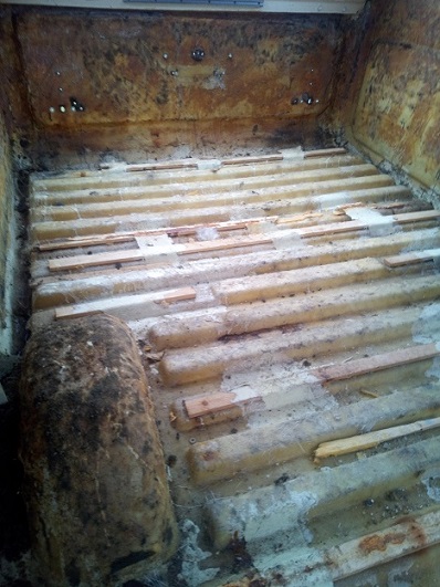

Dzień 3

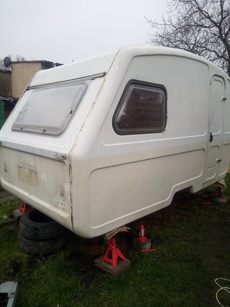

Podłoga zdjęta, rama wyjęta, przyczepa przygotowana wstępnie do fik na bok.
Bardzo pomocny był podnośnik słupkowy ( z wykręcaną śrubą ) tak jak i podpory; wszystko z Biedronki.

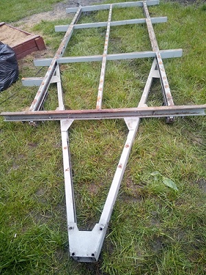

Teraz mam prośbę do Forumowiczów, czy macie jakiś trik aby ją przerzucić na bok na opony - można zrobić to w pojedynkę ale za co łapać i jak?
I druga prośba do osób, którzy spawali aby wzmocnić ramę. Z z uwagi, że jestem z Centrum (wszędzie mam względnie blisko) szukam spawacza, który wzmocni mi ramę - bardzo proszę o ewentualny namiar w prywatnej wiadomości. W mojej okolicy co prawda są spawacze ale jakoś nie mam przekonania do osób, które nie spawały ram. Paradoks jest taki, że rozmawiałem z Panem z Ujazdu i nie zna żadnego - słowem massakra. Ciekawe jak budują teraz przyczepy skoro w Niewiadowie nie ma spawaczy.

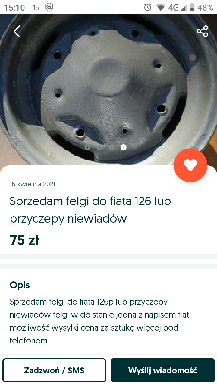

Szukam Felgę na zapas do N-250 - Będzie pasowała taka felga jak na zdjęciu pochodzi od Malucha?

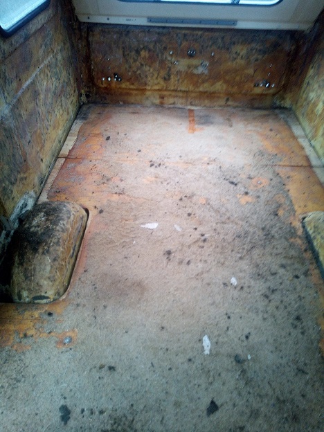

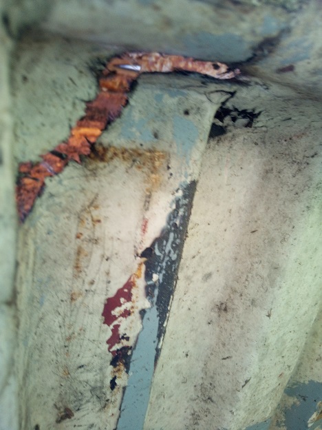

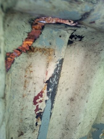

Dzisiaj jak oglądałem podłogę znalazłem takie pęknięcia doradźcie mi proszę jakim środkiem zrobić łatę? Myślę że powinienem wstawić żelkot od strony zewnętrznej, czy jakiś inny środek?
