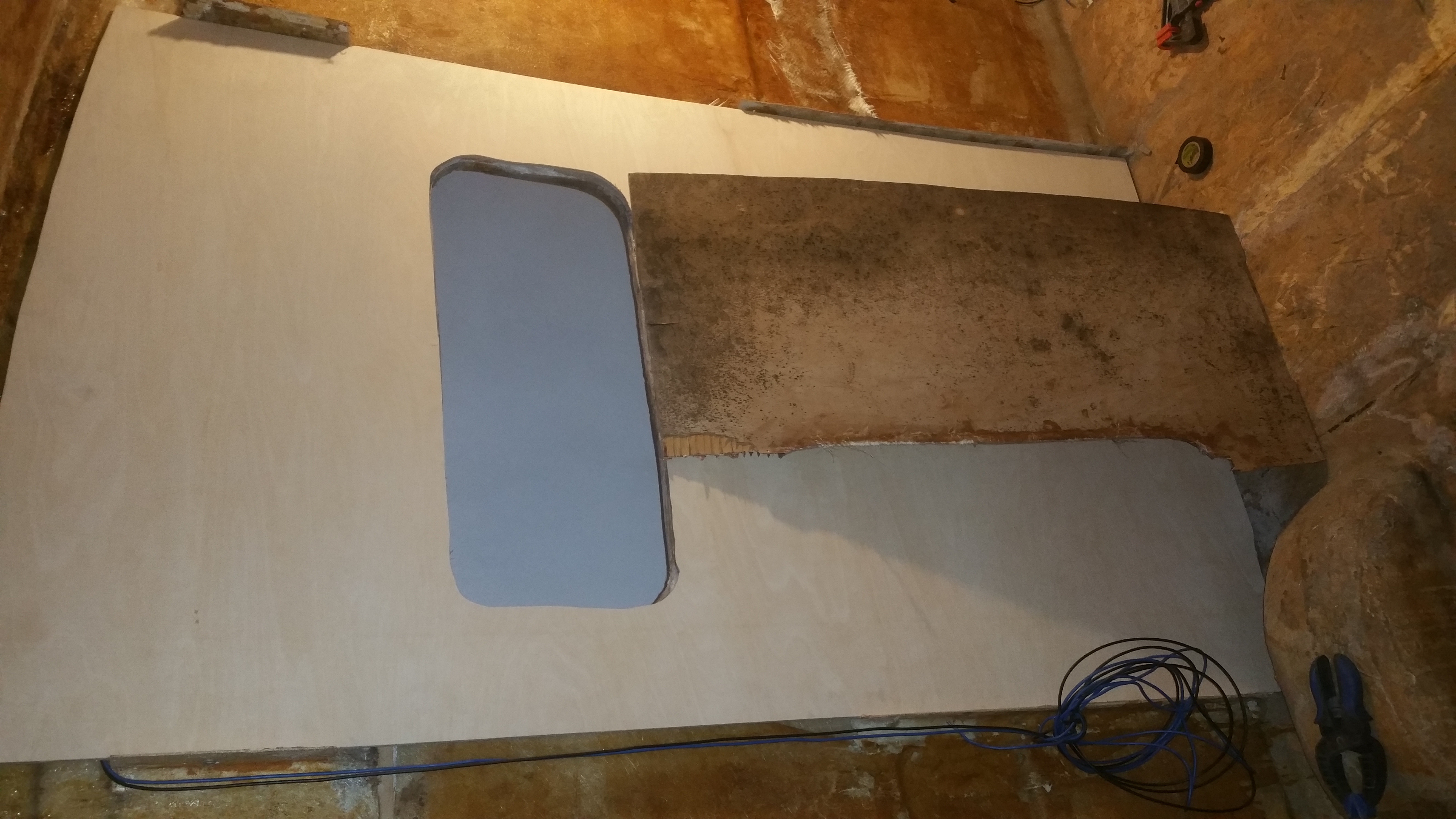

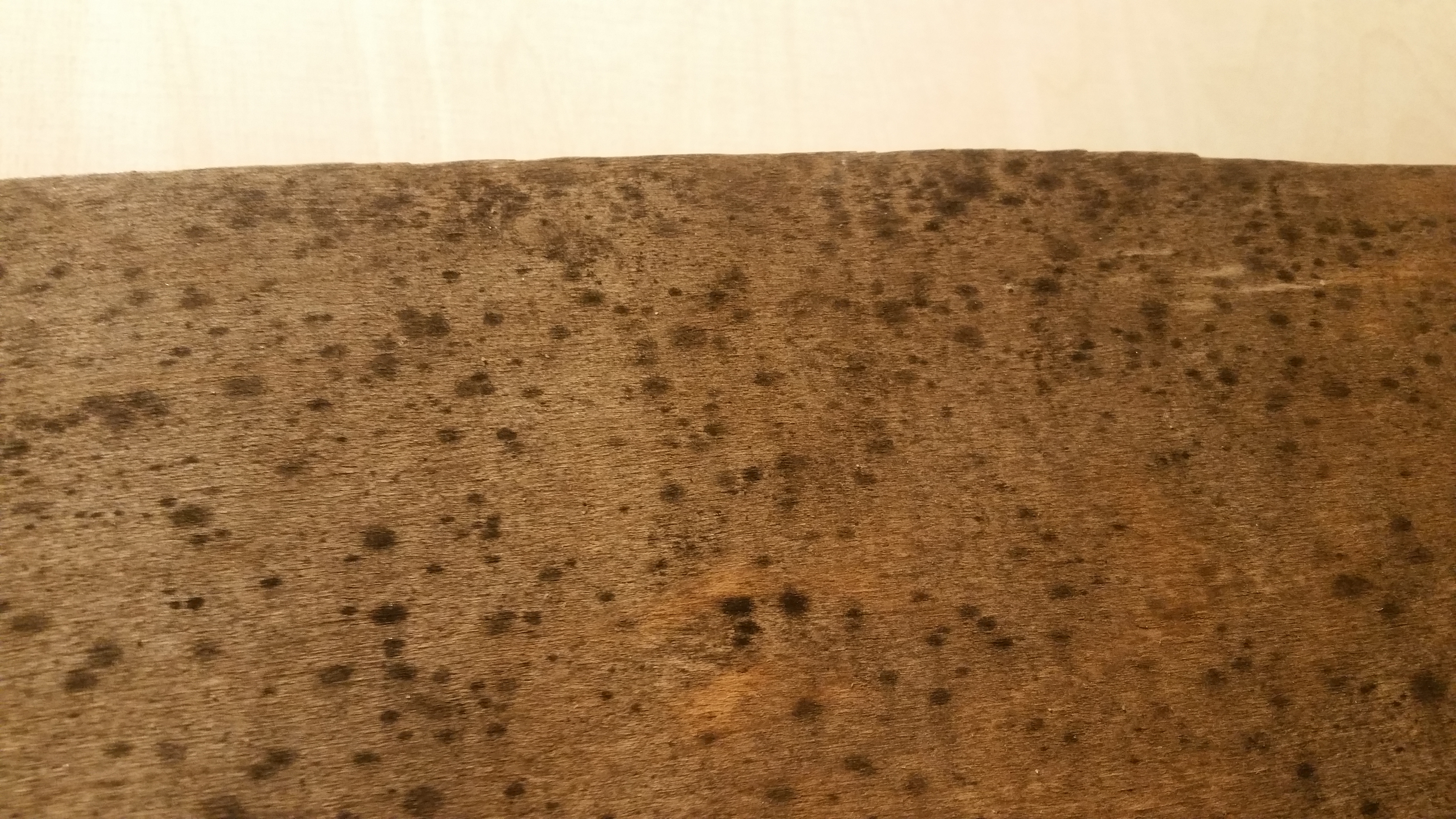

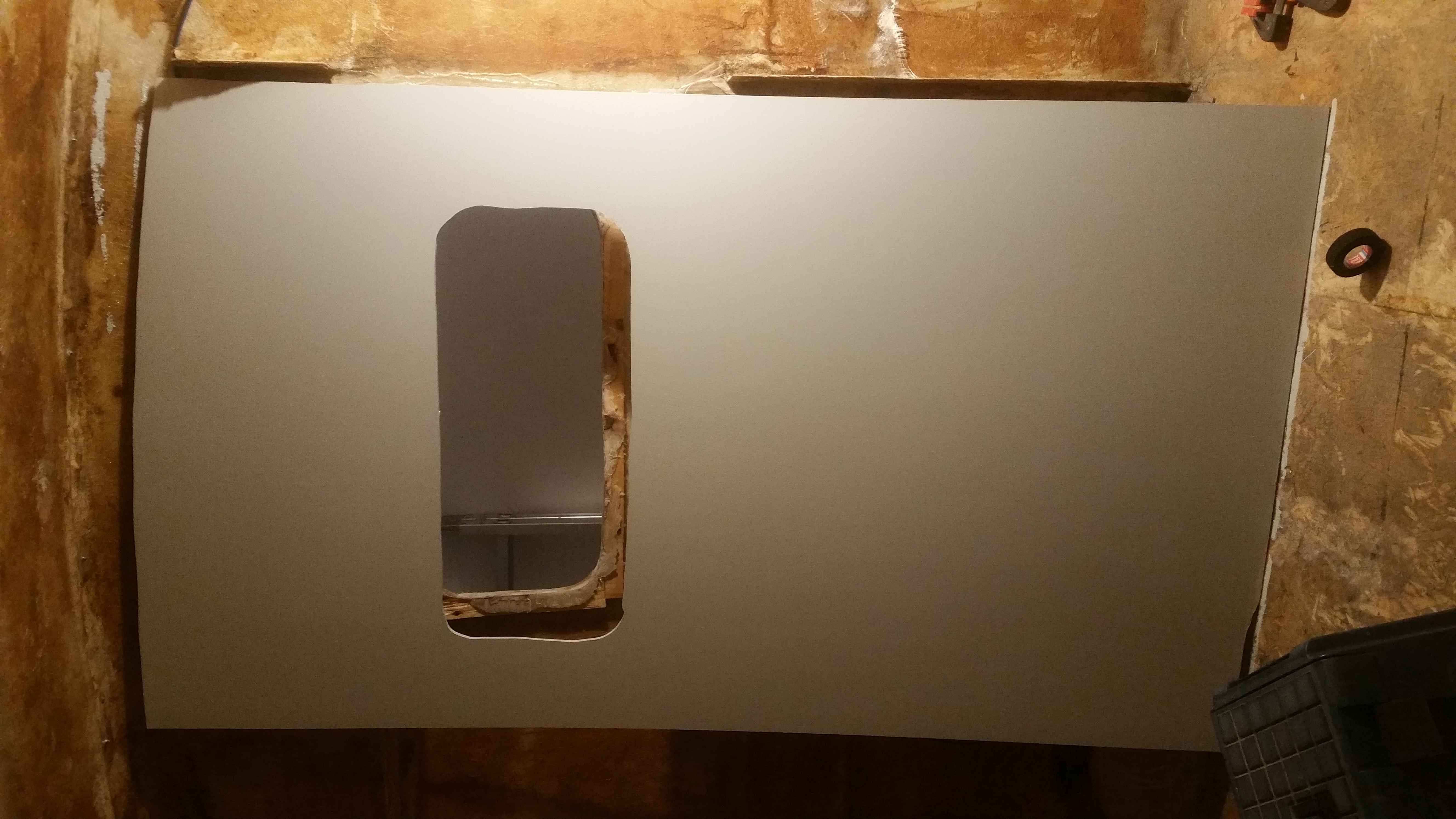

Dziś dociąłem nową formatkę ze sklejki do wykonania ściany w łazience. Taką samą formatkę dociąłem w zeszłym roku ze sklejki wodoodpornej kupionej w Casto. Nie była niczym zabezpieczona i nadaje się tylko do wyrzucenia.
Nową sklejkę pomalowałem farbą epoksydową Epinox 54 czy jakoś tak z firmy Oliva. została się puszka to wykorzystałem
Mam nadzieję że nie urośnie na niej taka grzybnia jak na tej nie zabezpieczonej.
