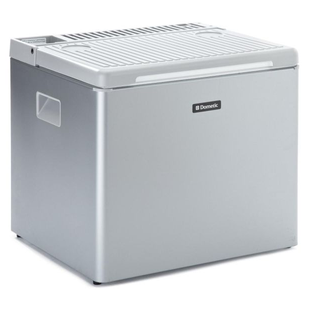

Czy ktoś ma pomysł jak taką lodówkę stabilnie zamocować pod zlewem? Mogę zrobić uchwyty w podłodze ale jakie zrobić mocowanie na lodówce? Najszybciej byłoby przerzucić pas i spiąć ale uszkodzę w ten sposób uszczelkę na klapie no i odpinać pas przed otwarciem lodówki.... :?: :roll:

Do otwierania byś ją wyciągał czy otwierał pod zlewem? To jest na gaz czy na prąd?
Re: Remont - ENKA ala IGŁA
Postautor: tantalos » czwartek, 21 gru 2017, 19:38
Prąd -gaz . Otwierana bez wyciągania .

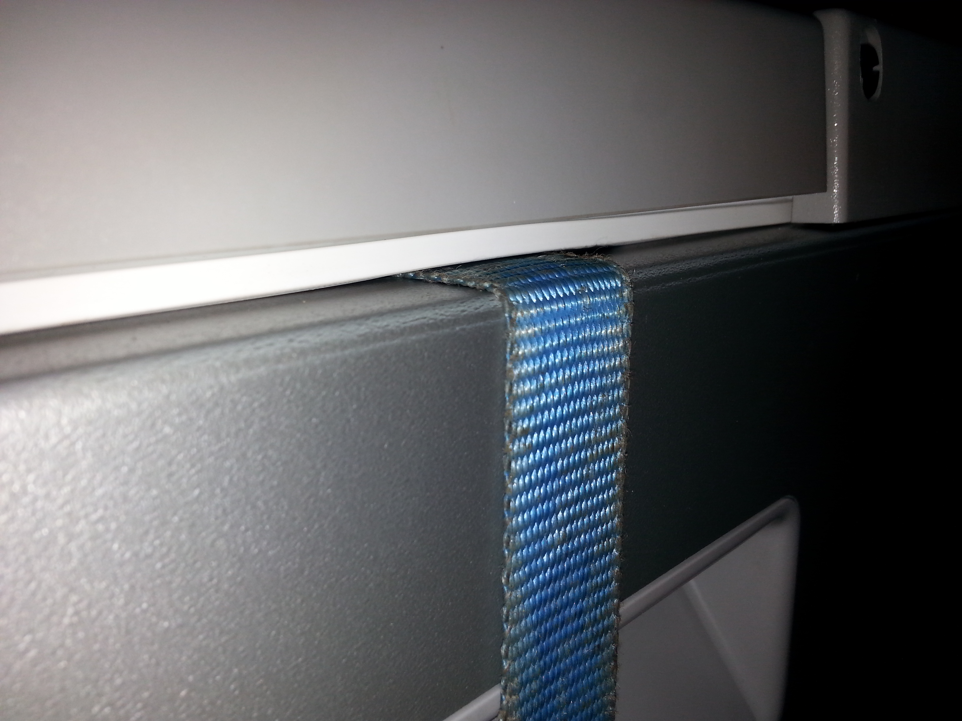

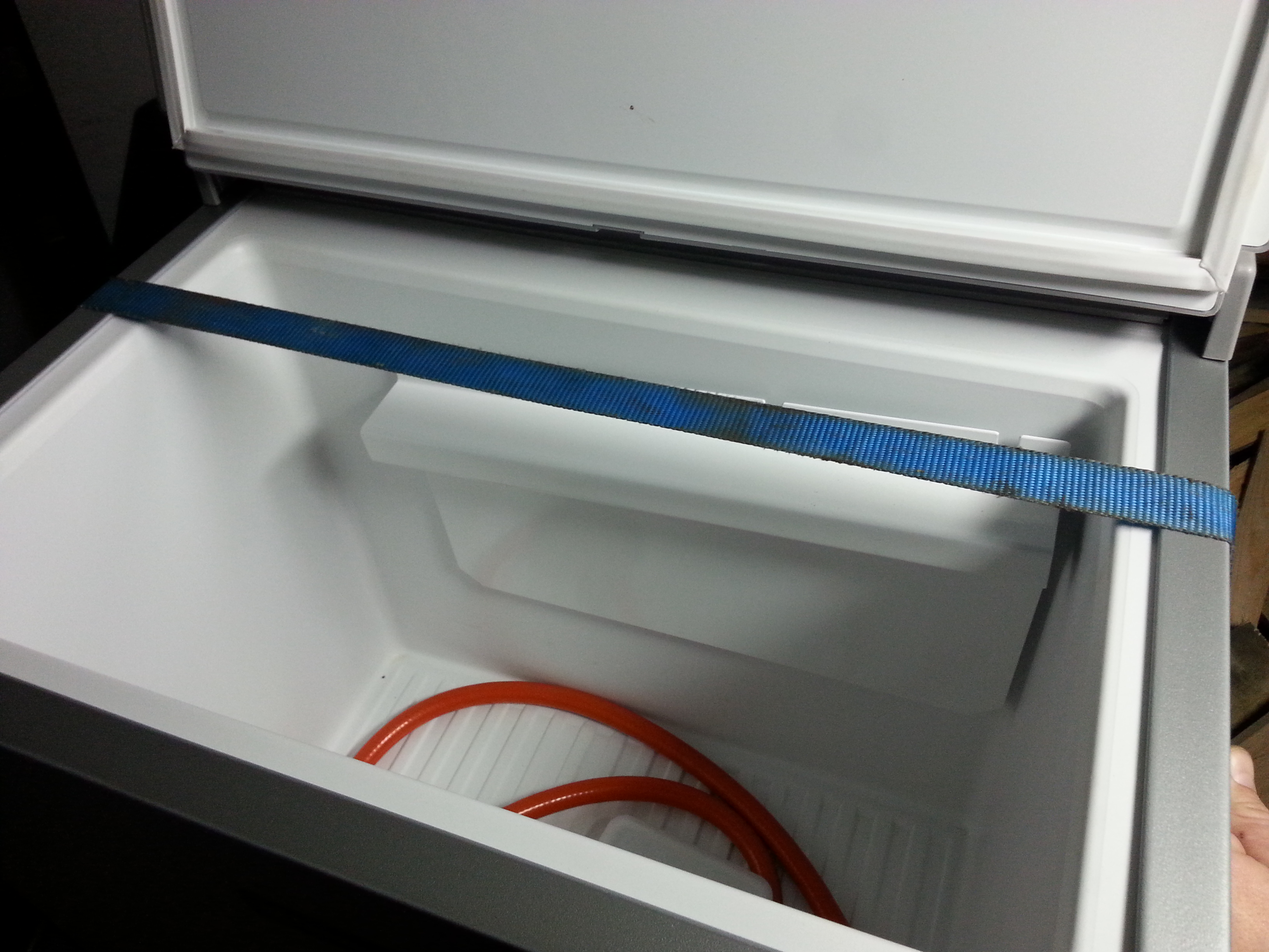

To nie wkręty są liche tylko cienka blacha z której jest zrobiona lodówka.Przykręcając uchwyty do obojętnie której ścianki myślę że po pewnym czasie zostanie to wyrwane.Jedynie wyjście to puścić śruby na wylot ale kto będzie masakrował swój nabytek? Ja to rozwiązałem w ten sposób że cienki pas transportowy będzie przebiegał pod klapą a ugięcie uszczelki jest po prostu minimalne.Na pewno nie wpłynie to na jakość chłodzenia bo szefo mój ma identyczną i oryginalnie uszczelki nie ma wcale.Zapodaję niżej zdjęcie poglądowe.

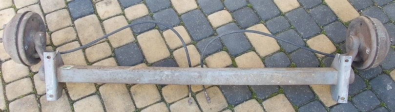

Stara oś wywalona i będzie się robić nowa Alko.
Myślałem że dostanę ku..wicy jak przy odkręcaniu śruba zaczęła mi się obracać w zamkniętym profilu - kątówka i jechane.
