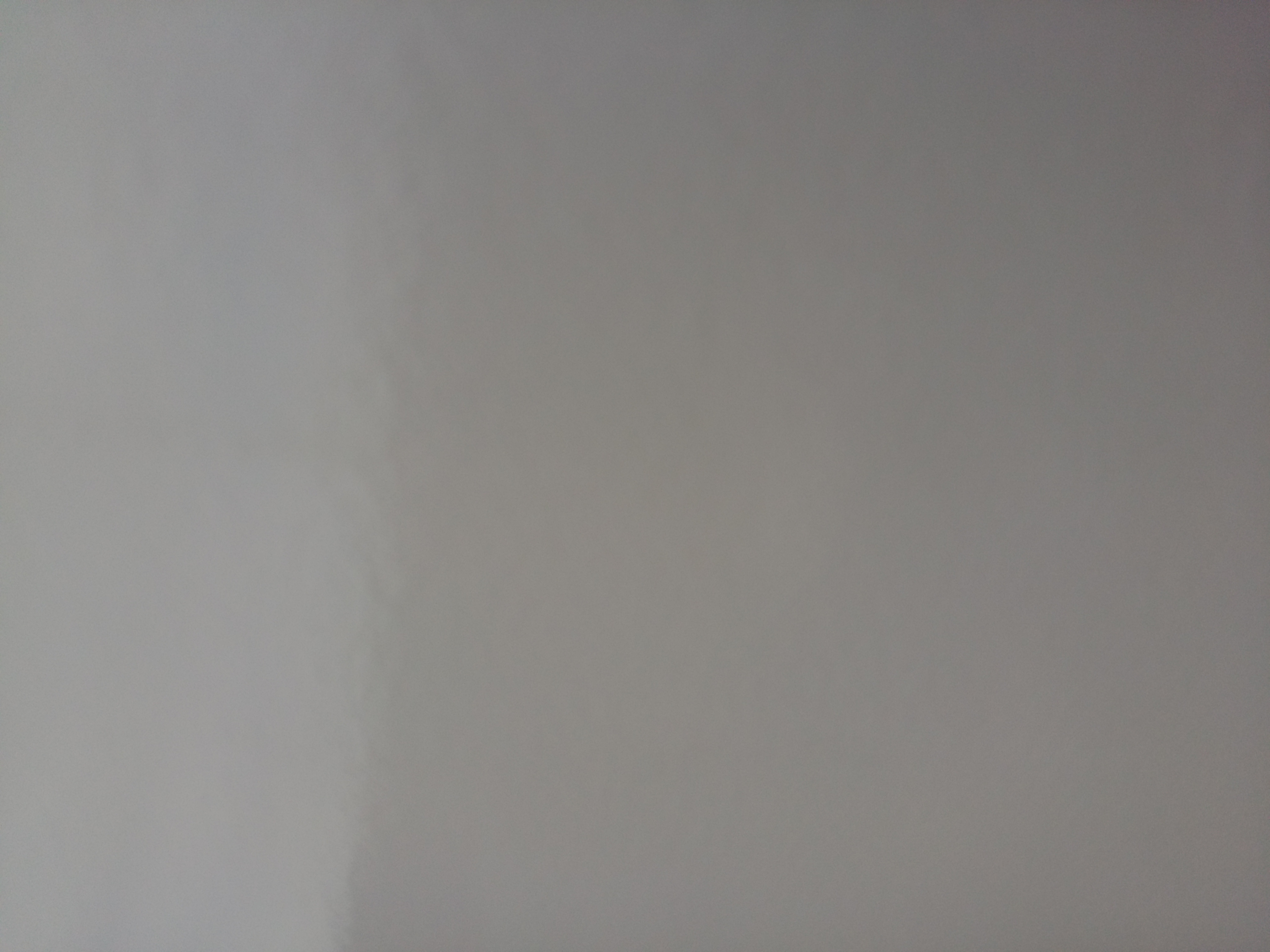

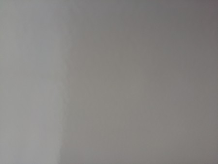

[Wiesz co te 20 h może to i mało....Mam kumpla który mi to ogarnie ale dopiero jesienią a jak to będzie wyglądało to nie mam pojęcia.Co do kakierowania pistoletem obawiam siè,że farby potrzeba 2x więcej.Mam zdjęcia jak to wygląda po malowaniu wałkiem tylko kurcze ciężko zĺapać ostrość i chyba mało widać.
attachment=0]20170807_171554.jpg[/attachment]
2021 rok 640 km i 7 nocek :)
2024 rok 1150 km i 7 nocek :)
Re: Złe dobrego początki n126n -desperos-
Postautor: Samoogon » wtorek, 8 sie 2017, 11:43
Z tego co widać to tragedii nie ma, całkiem spoko to wygląda. Może farba też ma znaczenie, czytałem że ktoś tam sztuk kilkanaście wałków na skorupę, Ty mówiłeś że spoko wałek się sprawuje zatem różnica jest, być może też w efektach.

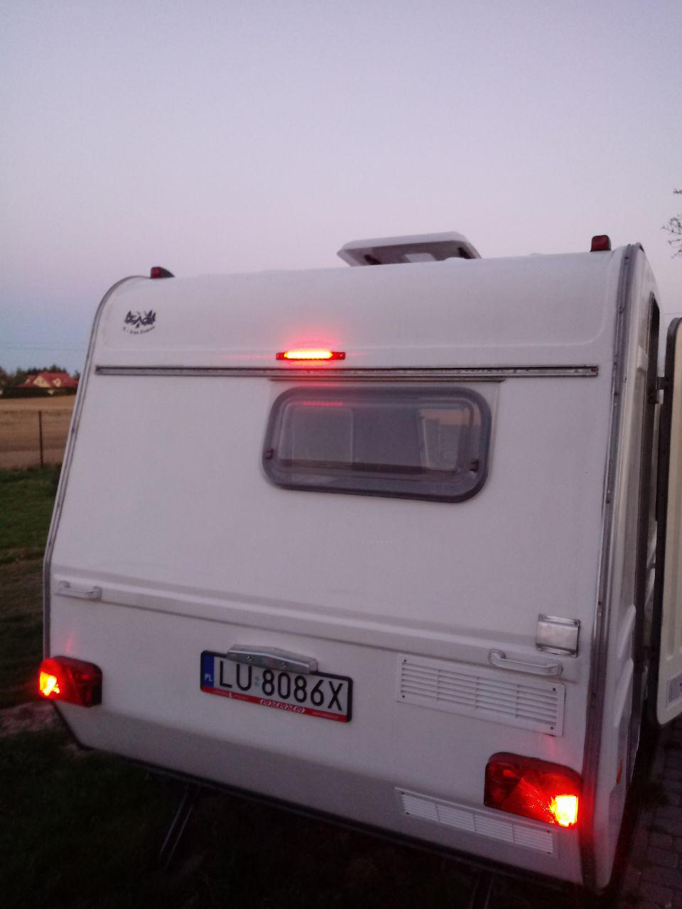

Żeby nie było,że nic nie robię to wykleiłem łączenia ekranów taśmą aluminiową i zainstalowałem trzecie światło stop :D
Jutro wyklejam sufit wykładziną a dopiero później będę robił szablony z foli dachowej zbrojonej żeby dociąć dokładnie wykładzinę na ściany.
