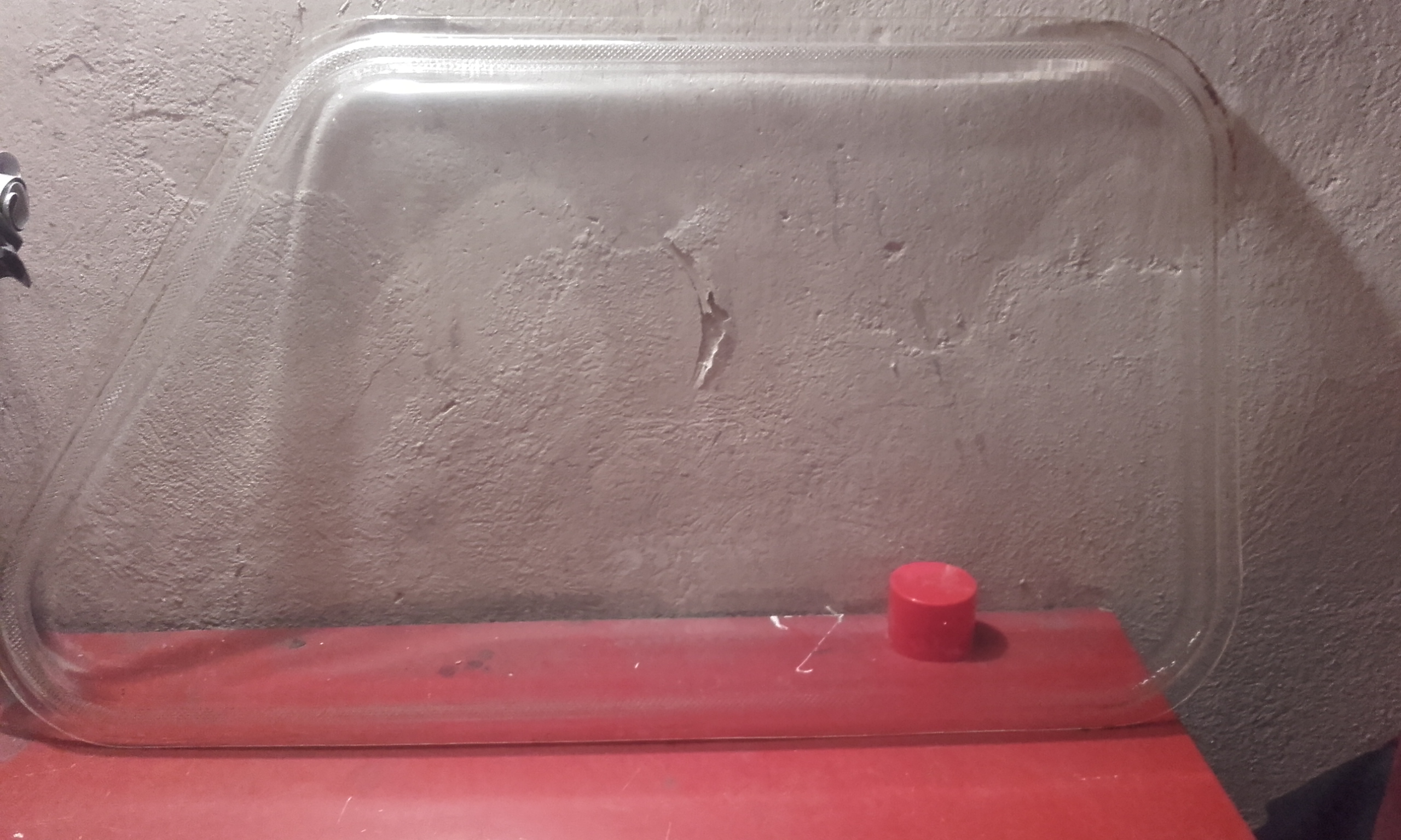

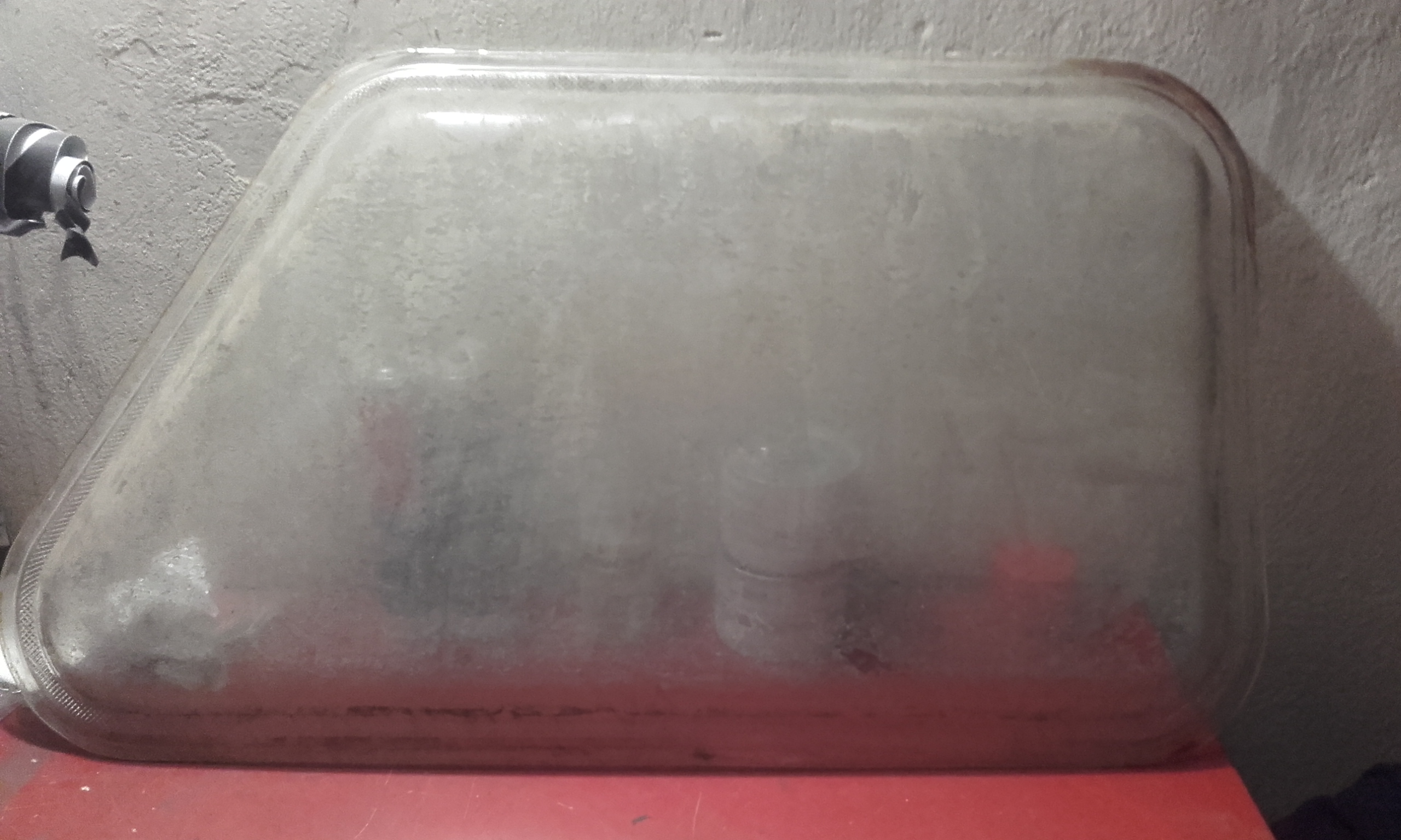

Tak jak wspomniałem wcześniej, temat na dzisiaj to czyszczenie bocznych szybek.
Tak wyglądała szyba przed czyszczeniem:
Ogólnie zabrudzona, z pozostałościami folii ochronnej od nowości, efekt był taki, że trzeba ją było usunąć mechanicznie.
Po kilku godzinach zdrapywania i czyszczeniu, szyba wygląda następująco:
Jak widać rożnicy trochę jest :D

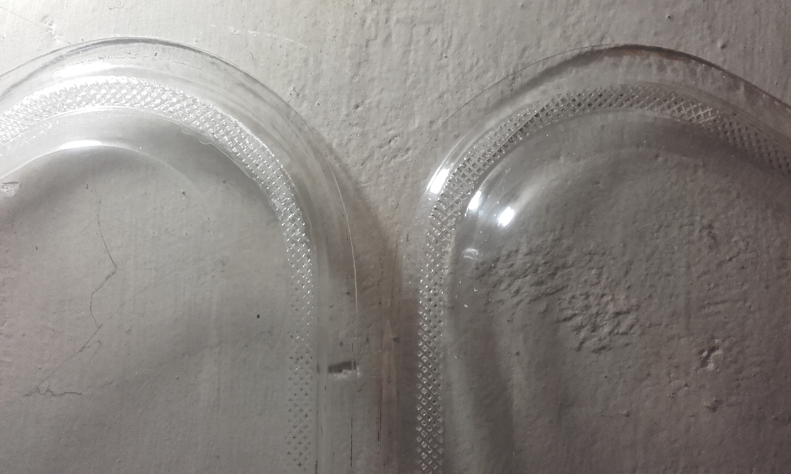

Przez przypadek, stawiając dwie szyby obok siebie zauważyłem małe różnice w ich wykonaniu:
Szyba po lewej stronie jest jakby bardziej kanciata na wyobleniu.
Zakładam, że jest to starszy egzemplarz.
Czy ktoś z forumowiczów może to potwierdzić?

Postautor: Murano » poniedziałek, 10 lut 2020, 22:09
Ta po lewej to ta wzmocniona, exportowa pewnie ;-)
A tak na serio to szyby były chyba 4 razy zmieniane. W sensie forma lub producent.
Pierwsze nie miały w ogóle tego "wafelka" za wypukłością.

Postautor: Miron EZD » wtorek, 11 lut 2020, 09:44
W tym przypadku nie używałem papieru ściernego, szyba była brudna i były na niej pozostałości folii ochronnej,
która ze starości zrobiła się matowa i krucha.
Usuwałem ją ręcznie, używając do tego zwykłej linijki aby nie podrapać powierzchni.
Następnie poszła na to pasta powszechnie stosowana do polerowania lakierów samochodowych.
Polerowane było ręcznie. Można też użyć zwykłej pasty do zębów, próbowałem i efekt także jest ok.
Po zamontowaniu w przyczepie będę je polerował jeszcze raz, tym razem za pomocą polerki. :D
