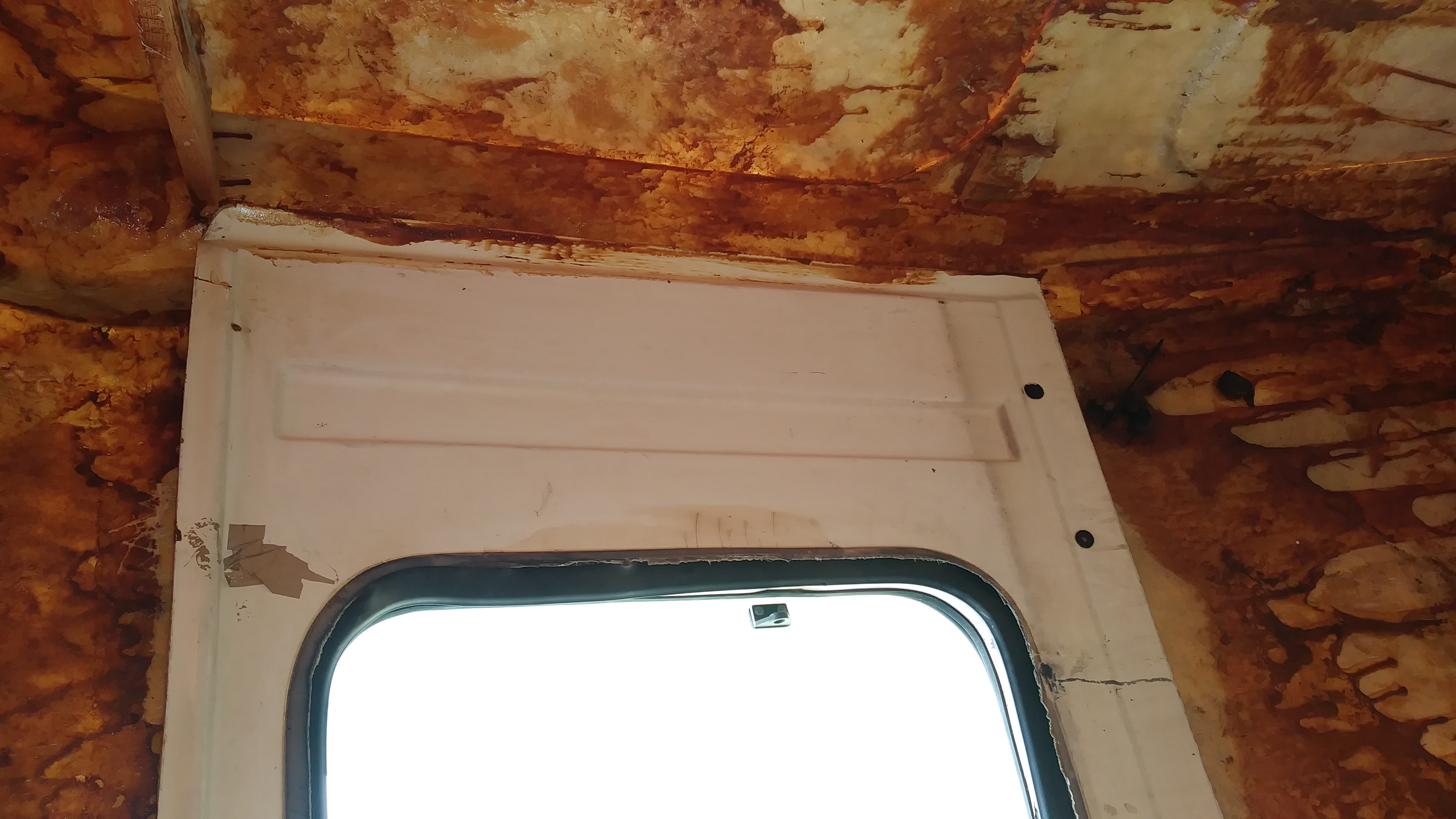

Czy toto białe ze zdjęcia, można zastąpić cztmś innym? Pytam, bo chcę to zdemontować w celu wymiany listew przyokiennych, a ten laminat jest przyklejony do dolnej listwy. I może być ciężko z odzyskaniem tego w całości.

oko pisze:Czy toto białe ze zdjęcia, można zastąpić cztmś innym? Pytam, bo chcę to zdemontować w celu wymiany listew przyokiennych, a ten laminat jest przyklejony do dolnej listwy. I może być ciężko z odzyskaniem tego w całości.
W nowszych zapiekankach ta blenda jest zastąpiona płytą jak w Enkach (takie białe plecy z szafy
Spokojnie można zastąpić to płytą HDF lub spienionym PCV.
Jedynie musisz pamiętać o załamaniu pod oknem na wysokości rączek manewrowych.
Re: Remont naszymi Oczami
Jeśli się postarasz nie uszkodzisz, ja robiłem to nożem. Jakoś poszło panele całe
Dzięki instrukcjom Kuby (Sookinsyn), udało się zdjąć bezinwazyjnie, więc pozostanie oryginał.

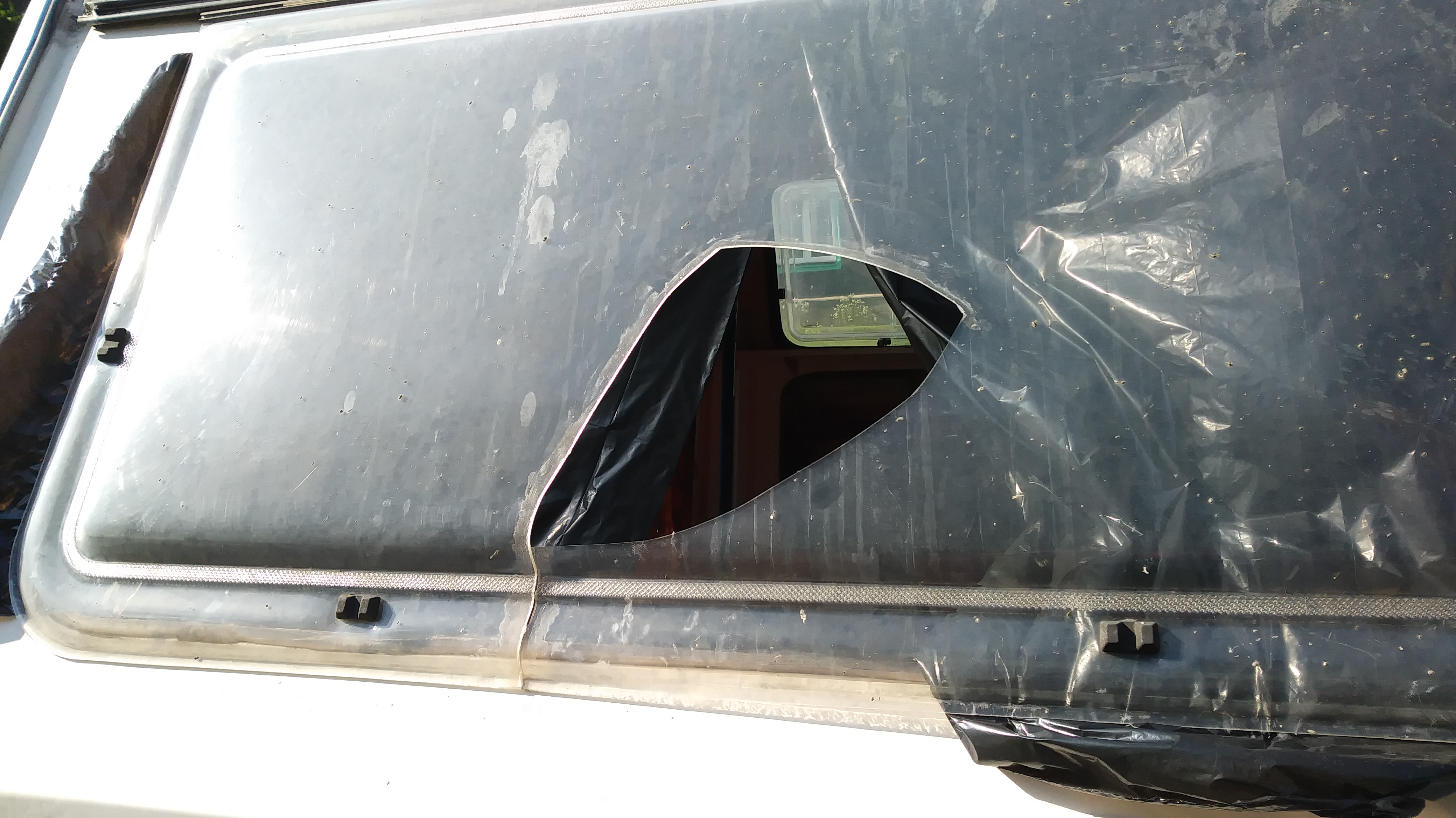

Niestety, podczas roboty silny przeciąg poderwał szybę sypialni do góry i z pęknięcia zrobiła się mega dziura.
Teraz już sklejona, a od wewnątrz na całą szybę wklejony 1mm axpet. Nie wygląda to zbyt pięknie, ale na razie musi tak zostać.

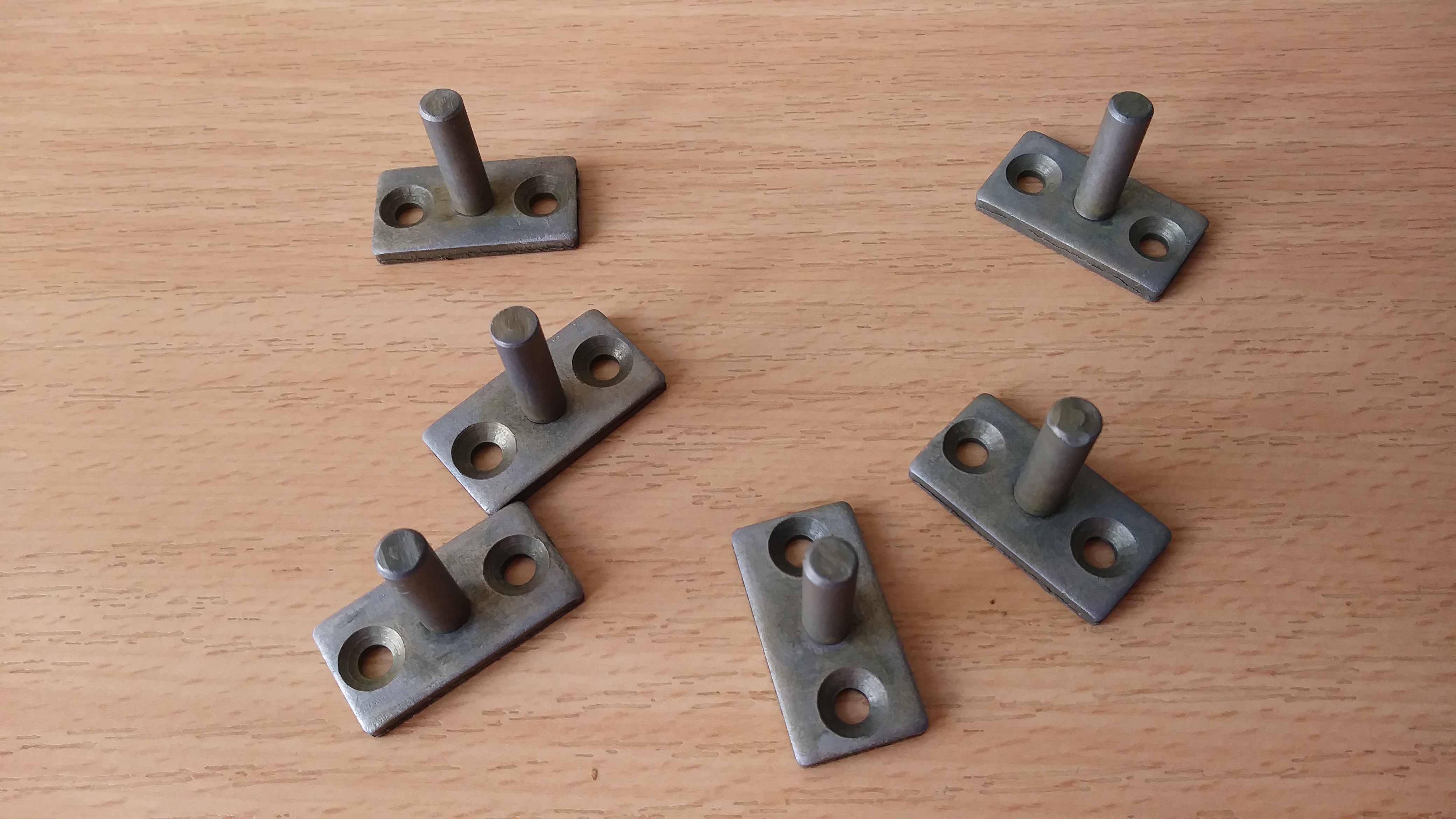

Zregenerowałem trzpienie do zamknięć okien.
Jeszcze nie wszystkie bo jakoś te okna trzeba zamykać.

oko pisze:Zregenerowałem trzpienie do zamknięć okien.
A przed korozją czym je zabezpieczyłeś?
Ja swoje pomalowałem farbą, ale nie wiem czy po kilku latach rdza znowu nie wyjdzie.
Niczym nie zabezpieczałem. W tym przypadku wydaje mi się to zbędne, ponieważ lakier lub farba zedrze się przy zamykaniu okna.
OCZY
Team
Można, by dać do ocynkowania.
One są ocynkowane. Rdza była powierzchowna. Po moczeniu w jakimś płynie do czyszczenia wszystko elegancko zeszło.
