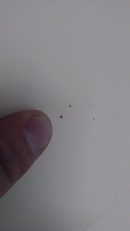

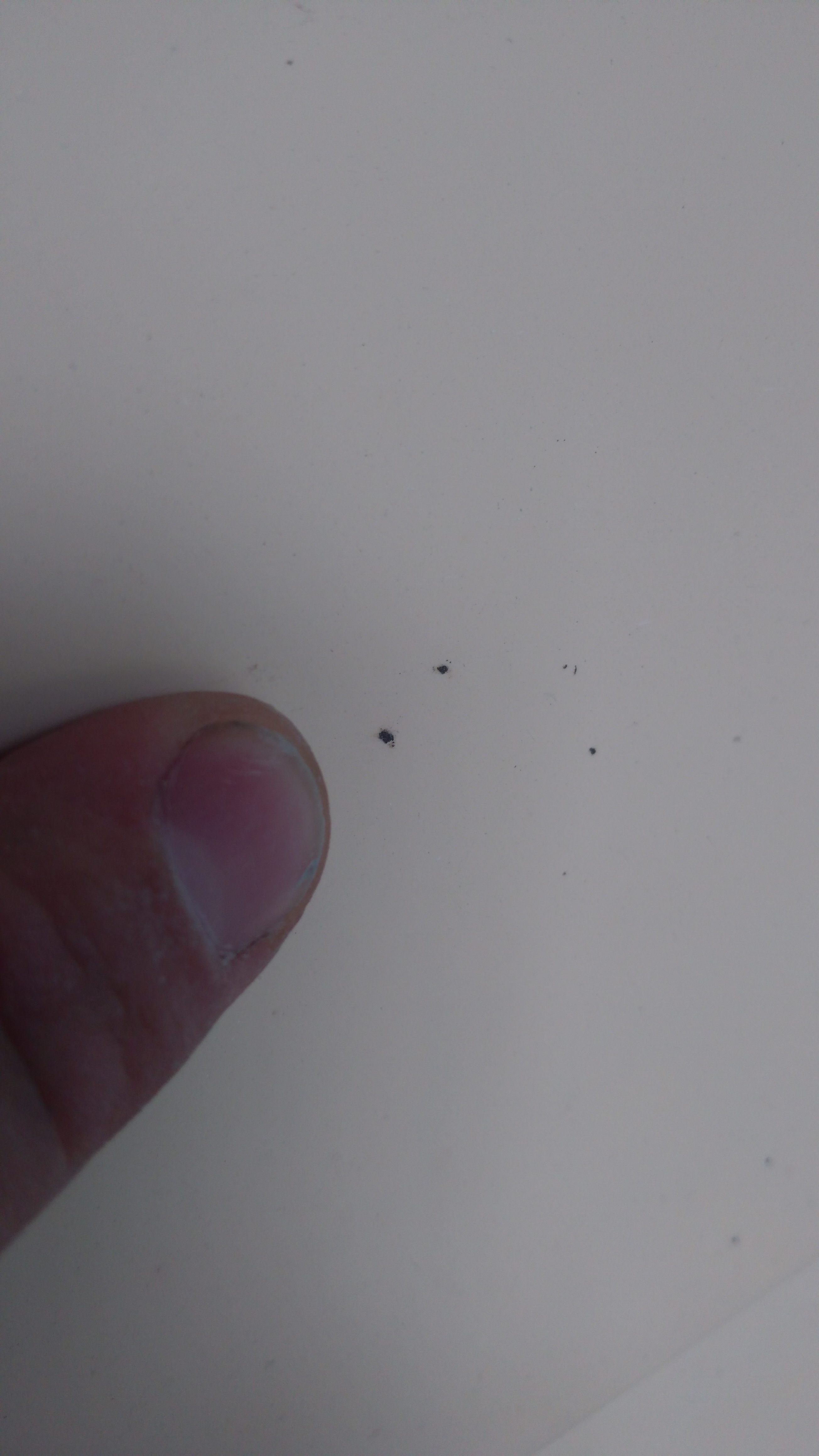

Ktoś się spotkał z takimi dziurkami w laminacie? :evil: :evil: :evil:
Jak główki od szpilki.
No mnie zaraz roz$#@&®€£...
Tysiące!
Od rana w międzyczasie innych prac zacieram paluchem ze szpachlą i końca nie widać.

Postautor: Miron EZD » środa, 2 paź 2019, 13:37
Murano pisze:Ktoś się spotkał z takimi dziurkami w laminacie? :evil: :evil: :evil:
Tysiące!
Termitus laminatus :shock:

Miron EZD pisze:Termitus laminatus :shock:
To zaraźliwe?
A tak na serio to najlepiej byłoby całość szpachlą natryskową potraktować. Niestety nie dam już rady.

Miron EZD pisze:
Tysiące!
A po naszemu osmoza.
Polecam artykuł - http://magazynwiatr.pl/blog/jak-walczyc-z-osmoza/
Z forów marynistycznych można sporo się dowiedzieć o walce z laminatem.
Tysiące!
Od rana w międzyczasie innych prac zacieram paluchem że szpachlą i końca nie widać.
Mam tego trochę u siebie. Zauważyłem to dopiero po malowaniu, jak mi się czarne kropeczki pokazały na kolorze. No ale ja nie robiłem jednak tak dokładnie jak Ty.

Postautor: szteker » środa, 2 paź 2019, 19:38
U mnie było tego dużo, w miejscach o dużym nasileniu szlifowałem, tam gdzie było mniej szpachlowałem, niestety często pod mikrodziurką była większa. Zgadzam się z oko co do osmozy. Część przegapiłem. Na szczęście póki co nie wychodzą na światło dzienne.

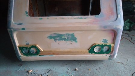

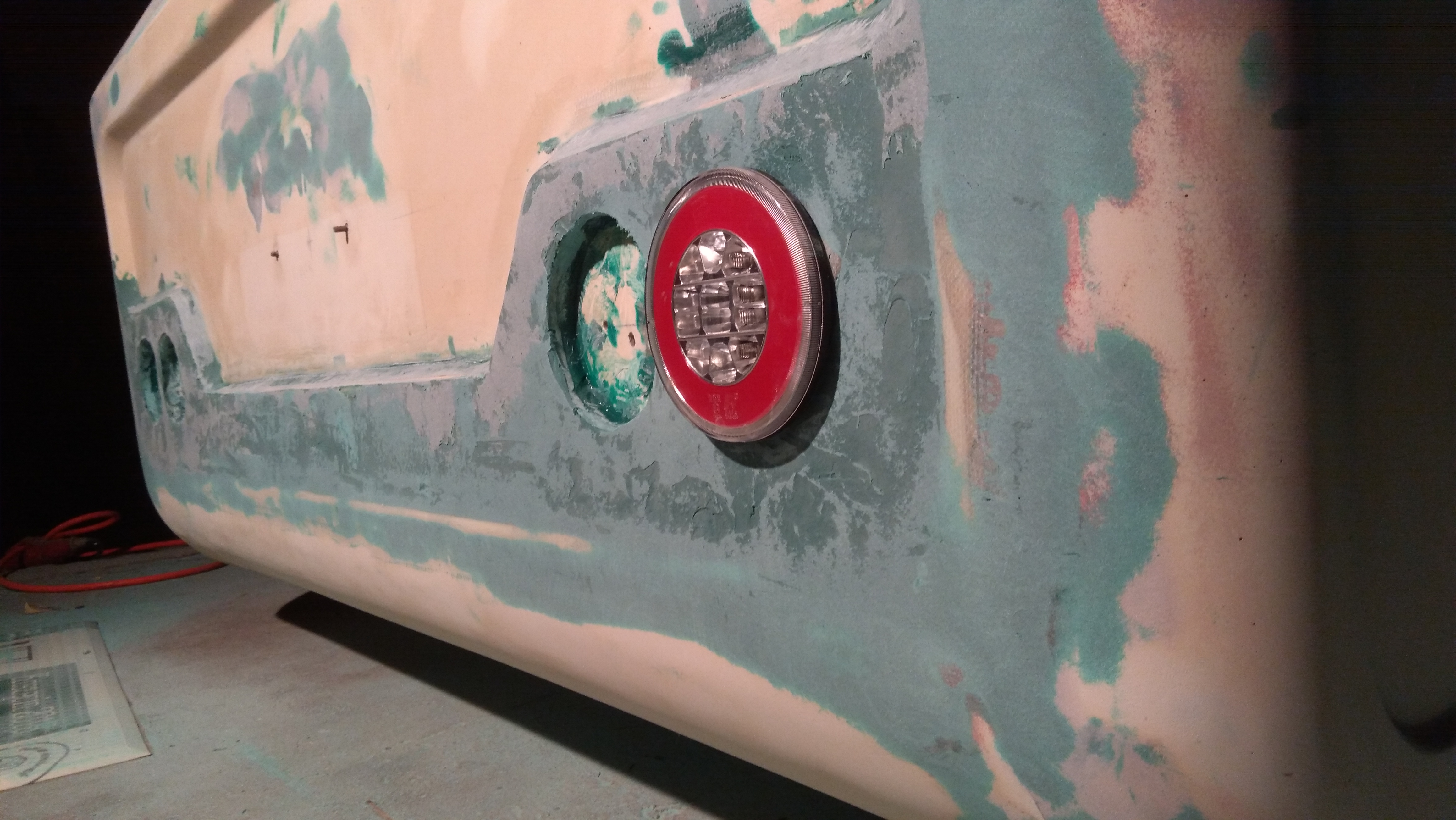

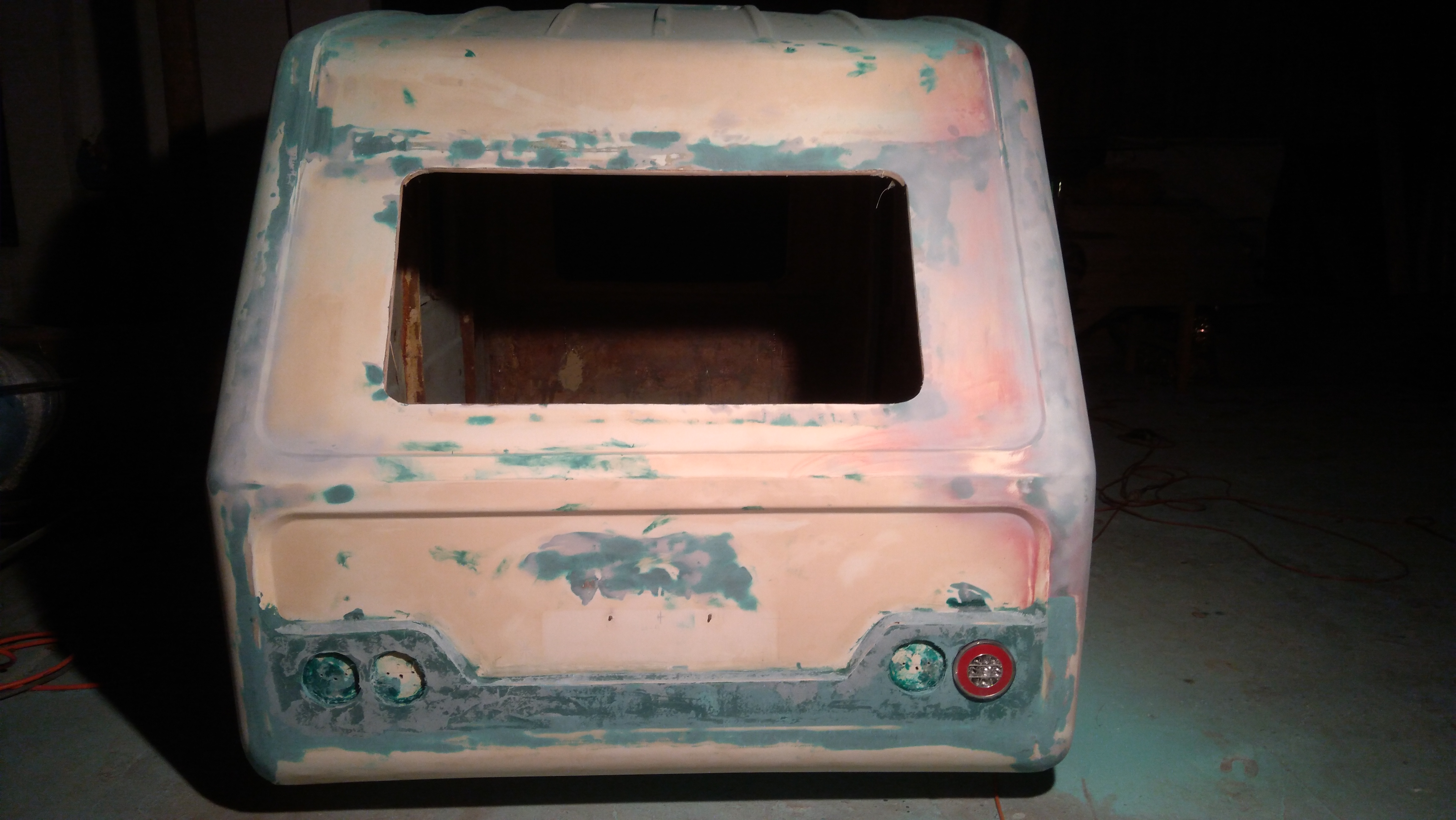

Postautor: Murano » środa, 2 paź 2019, 20:51
Nie lubię prezentować półproduktów ale obiecałem więc nie ma wyjścia. :?
Więcej grzechów nie pamiętam.... :roll:
Mam nadzieję, że wyobraźnia zadziała i zrozumiecie co chcę osiągnąć... 8-)

Postautor: BoskiWalenty » środa, 2 paź 2019, 23:40
O masz. Myślałem o czymś podobnym. I teraz muszę wymyślić coś innego by nie zostać posądzonym o plagiat.
Postautor: dzin1975 » środa, 2 paź 2019, 23:52
Dla mnie bomba :) Mi chodzi po głowie zderzak do enki z lampami jokona, te okrągłe. Podobny klimat. Trzymam kciuki za projekt...
Psss. Tablica zostaje na swoim miejscu?
Postautor: Samoogon » czwartek, 3 paź 2019, 01:10
Efekt będzie fajny, ale mnóstwo pracy żeby to odpowiednio wyprowadzić. Chyba warto bo zyskasz indywidualność.

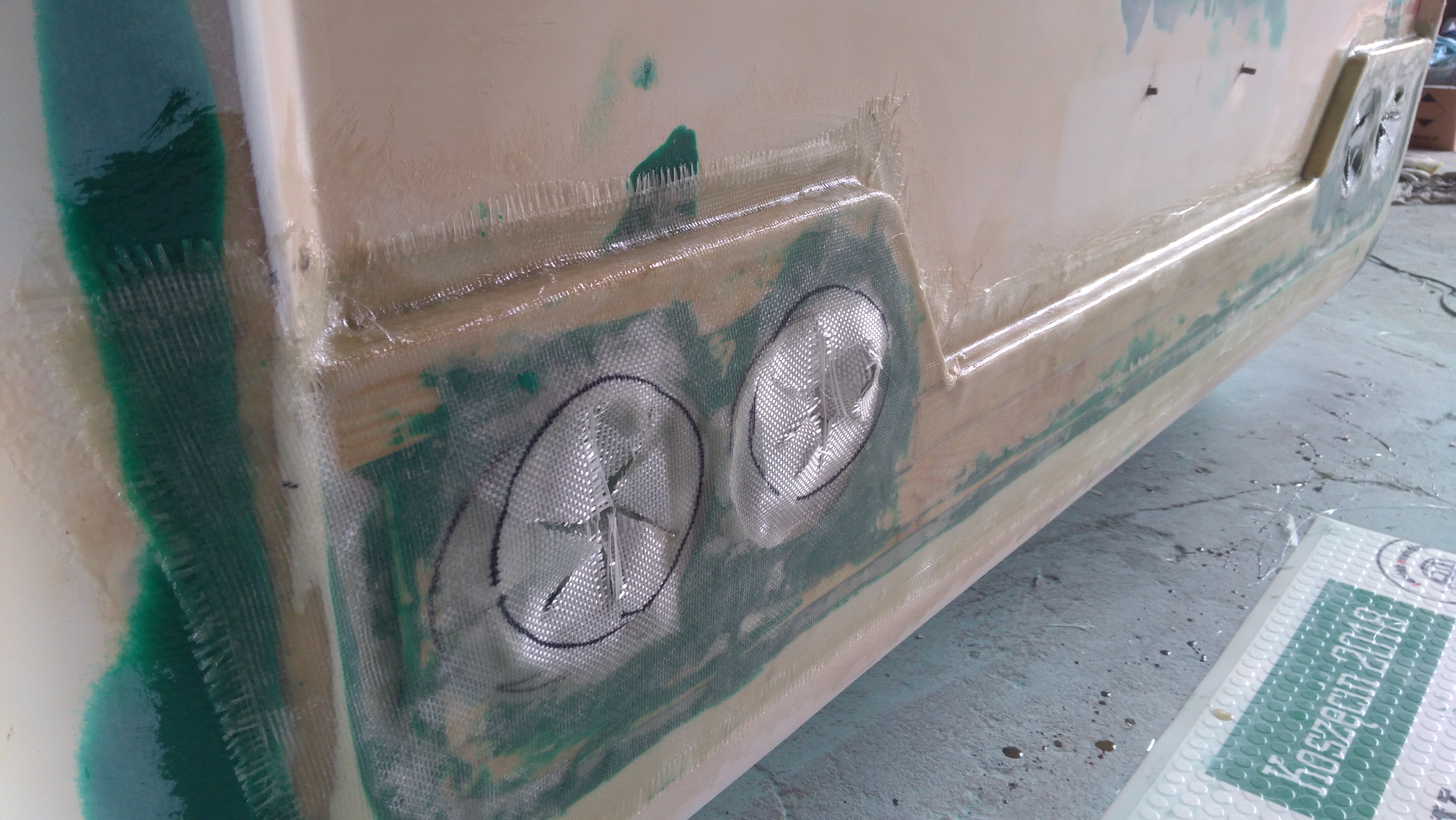

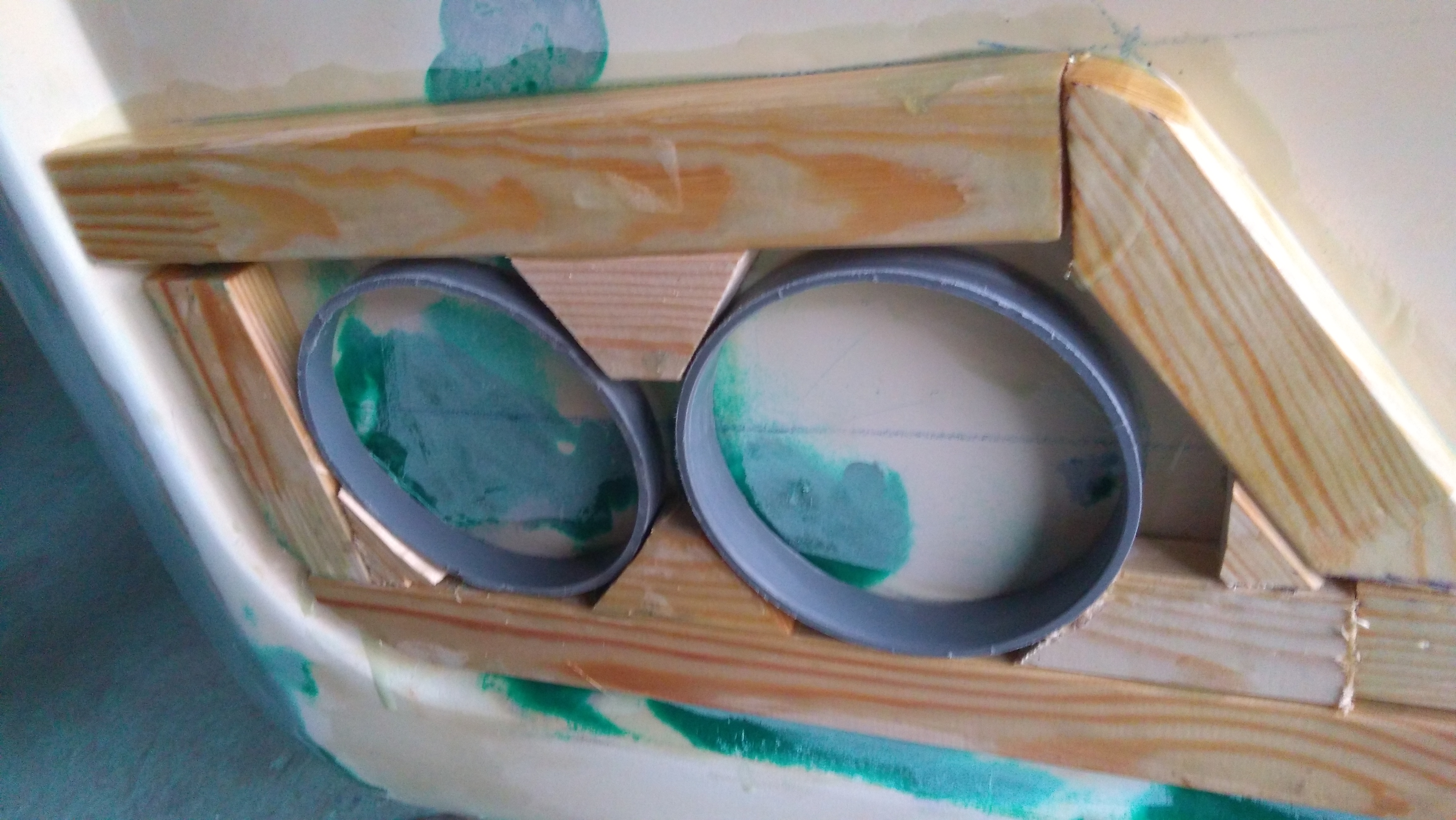

Dawałeś jakiś stelaż, wzmocnienie itp? Zdradź szczegóły, wrzuć fotki nie bądź taki ;)
Postautor: Murano » czwartek, 3 paź 2019, 07:10
dzin1975 pisze:...Loża szyderców(fanów) oceni i wyda werdykt :mrgreen:

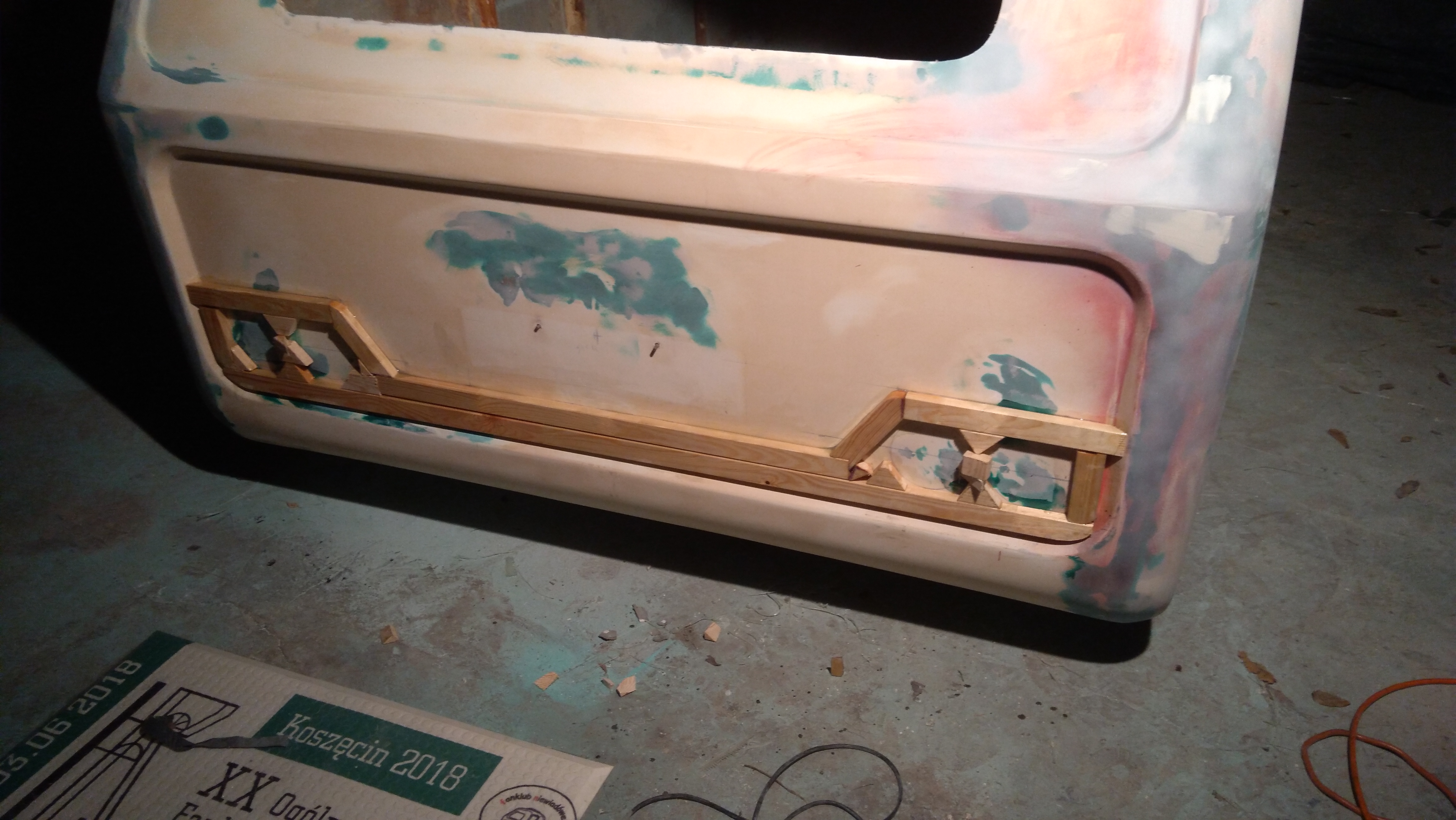

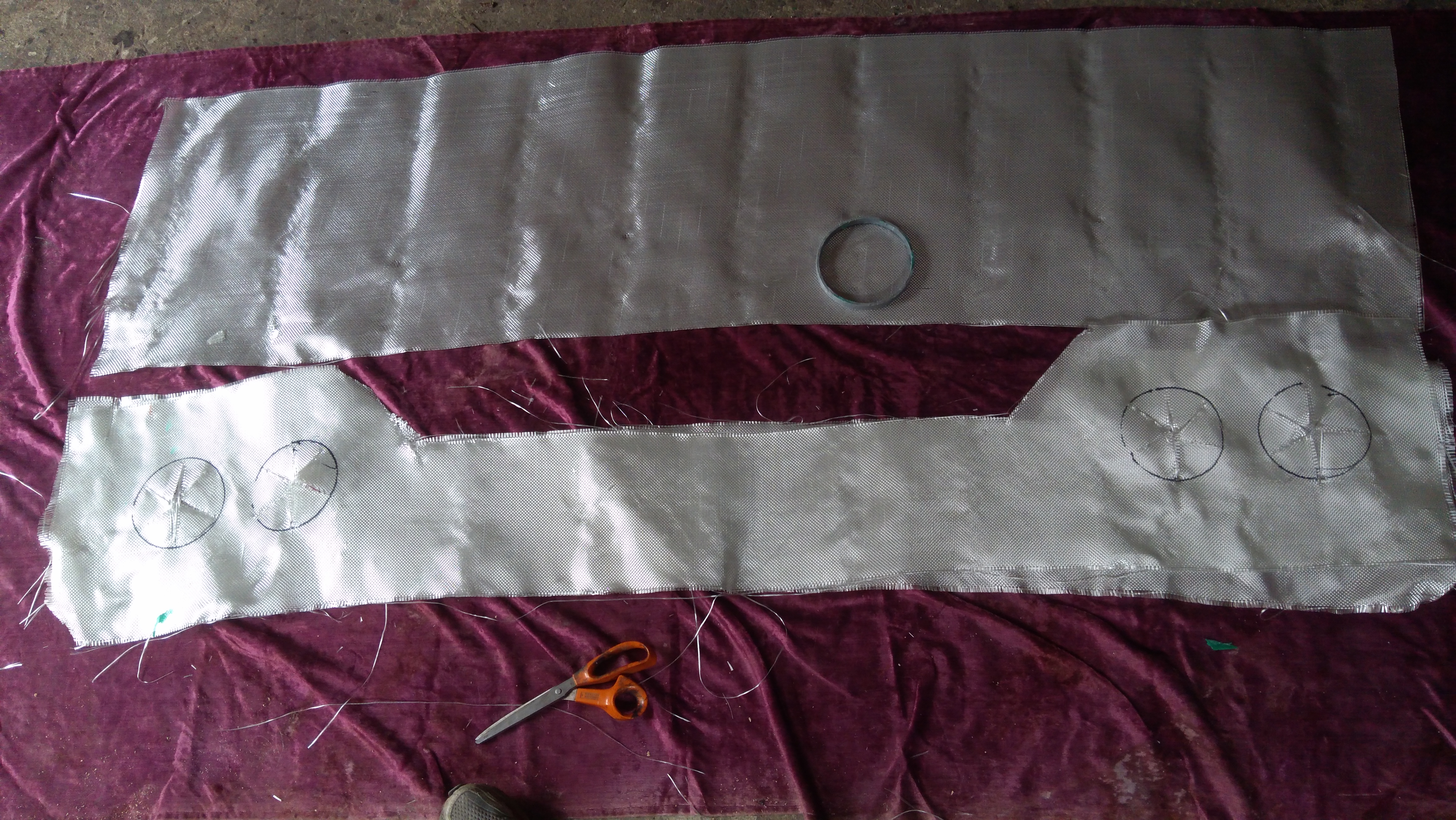

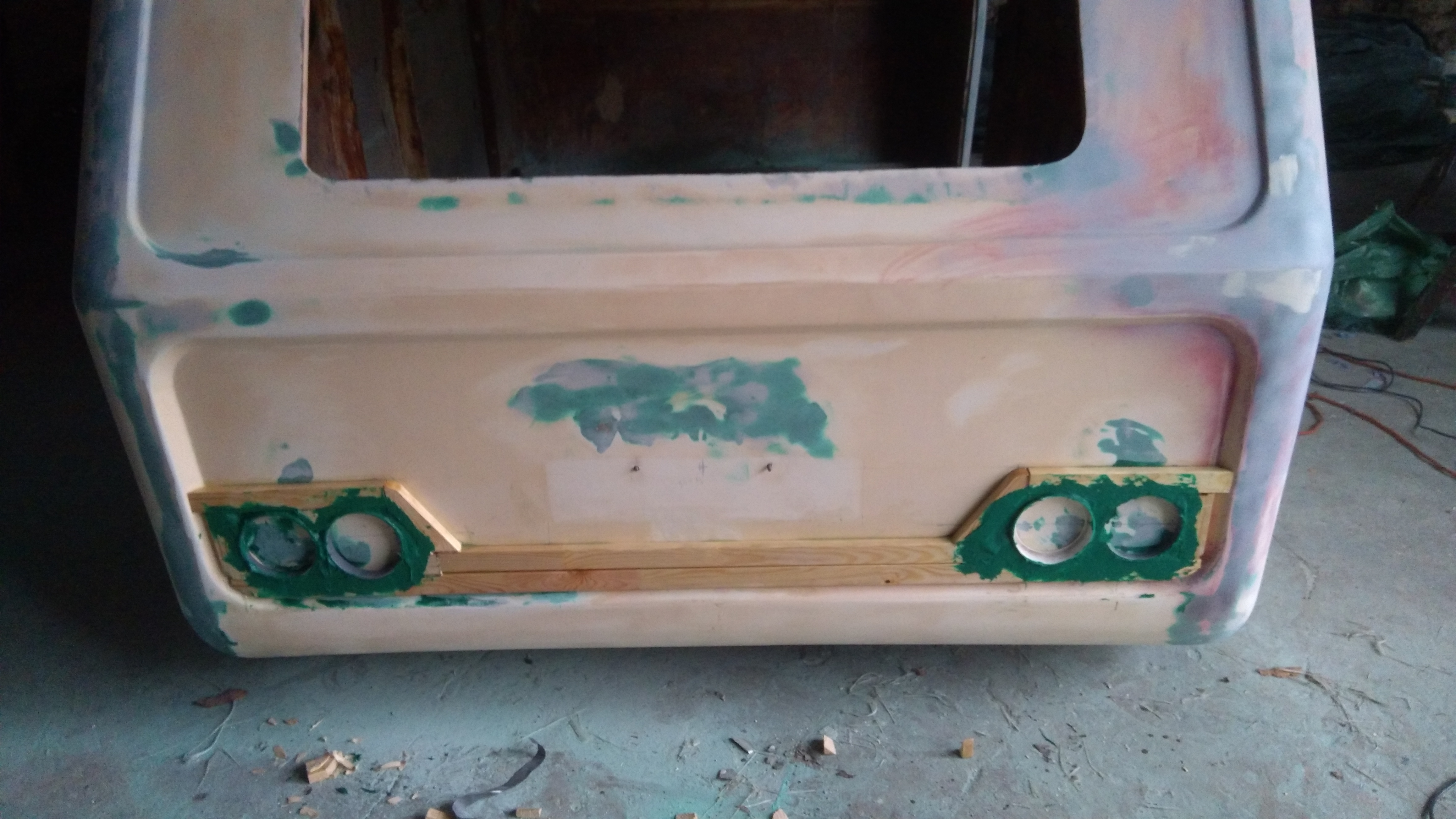

Technologia wykonania skończyła się na tradycyjnym drewnie, żywicy i tkaninie rowingowej oraz odrobinie ;-) szpachli z włóknem.
Zamysł był zupełnie inny, bo chciałem to na lekkim piankowym panelu oprzeć ale po dwudniowych testach ze styro...coś tam, czymś podobnym do twardego styropianu, zwykły twardym styropianem i grubą pianką podkładową - upadł. Niestety próbki dały negatywny wynik - wszystko to reagowało z żywicą poliestrową (a raczej z utwardzaczem).
Dlatego skoro nie do końca mogło być mega lekko to jest relatywnie lekko (wszystkie listewki ważą niecały kilogram, tkanina z żywicą ok kilograma i mniej więcej 800g szpachli) jest za to solidnie.

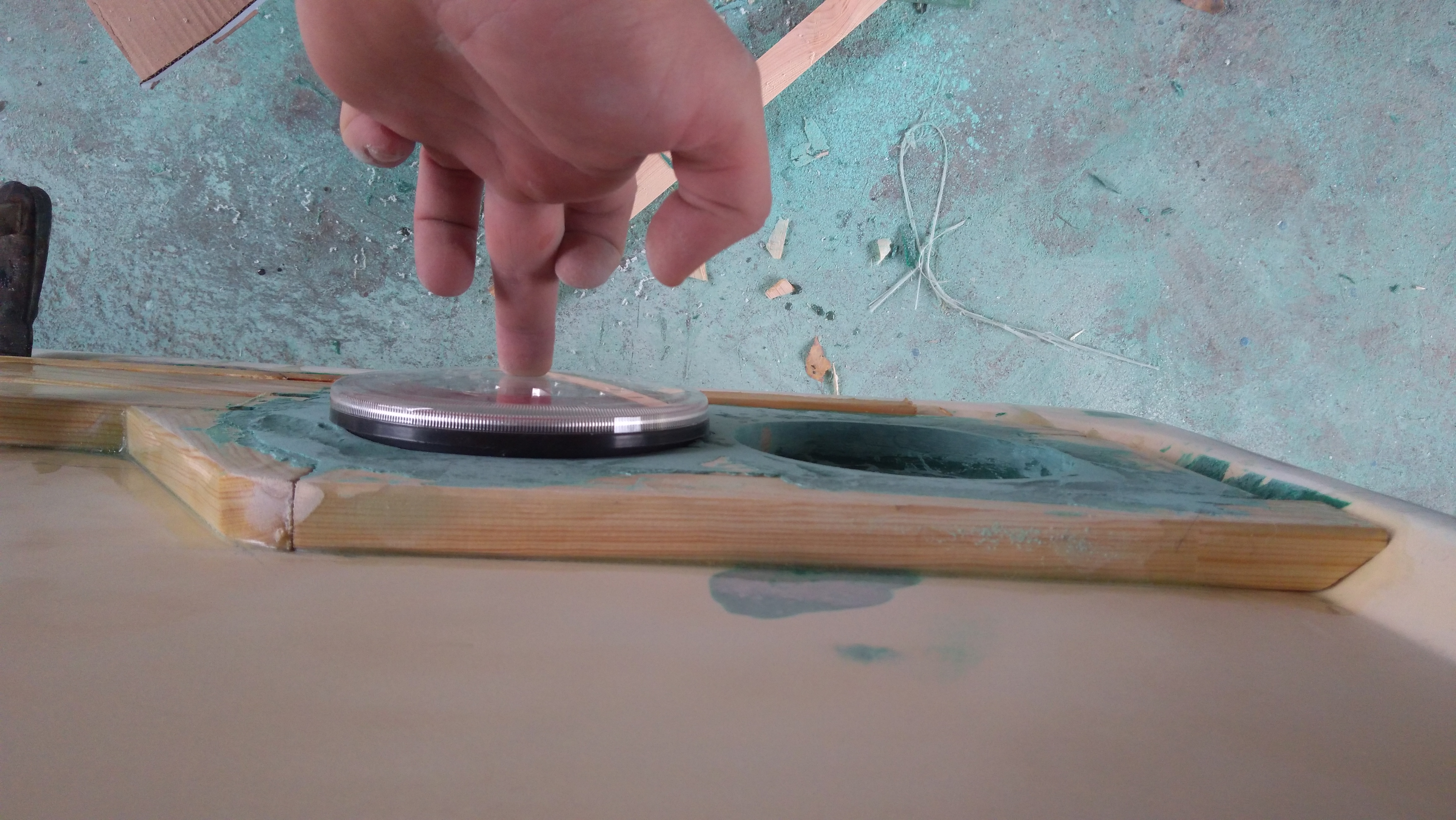

Cała konstrukcja oparta na listewkach przykręconych na wylot przez laminat, dodatkowo przesmarowałem je całe żywicą aby wyeliminować efekt higroskopijności drewna.
Do wyznaczenia otworów pod neonowe lampy idealnie nadała się rura PCV fi 125 mm ;-).
Odrobina szpachli do wypełnienia większych ubytków, na to 3 warstwy rowingu i wykończenie szpachlą z włóknem.
W tym miejscu kolejny raz pochwalę ten ostatni produkt. Uwielbiam pracować z tą szpachlówką przy laminatach, szczególnie polecam Bolla.
A tak to mniej więcej wyglądało....
