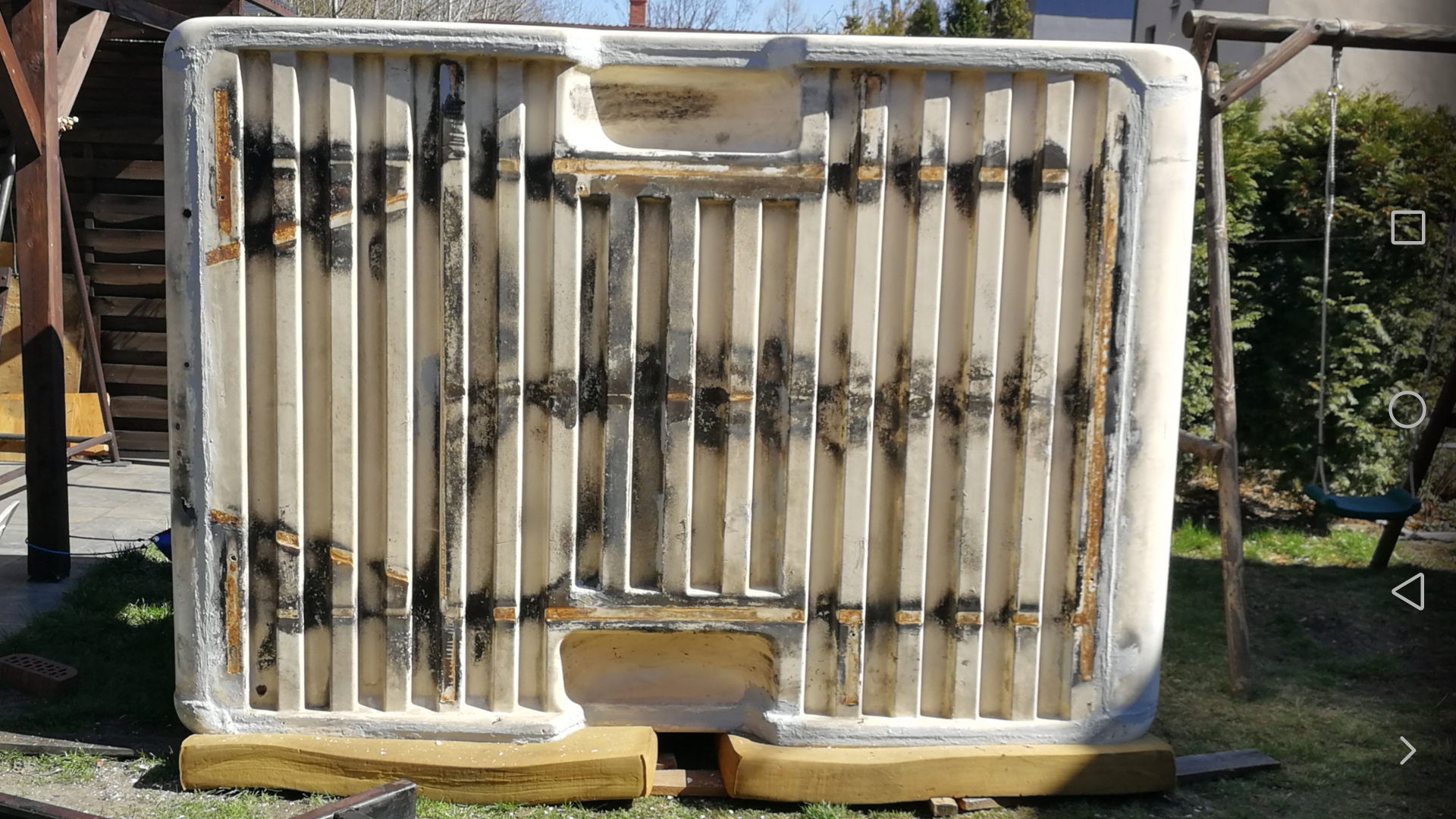

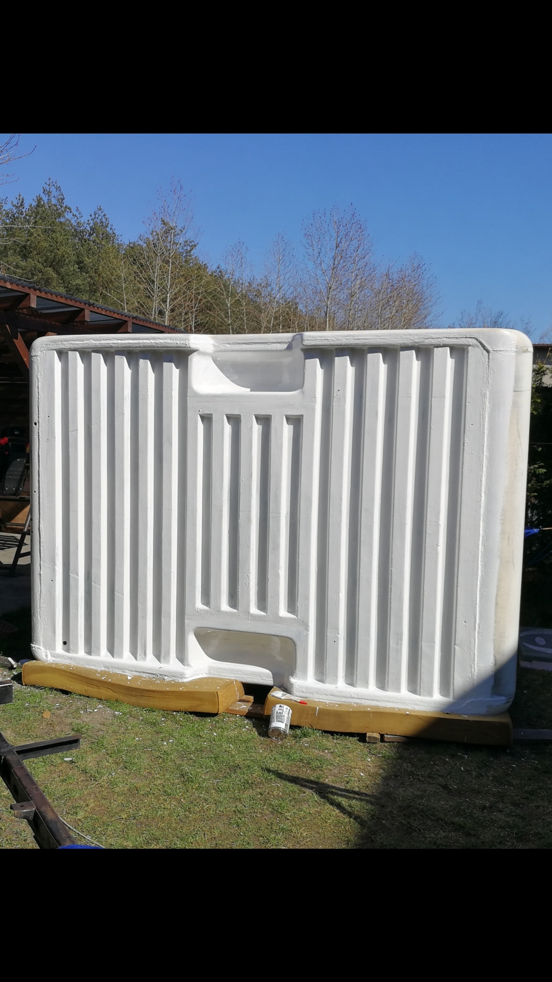

Ciąg dalszy ;)
Włókno z żywicą, masa uszczelniająca, chlorokauczuk. Spód jak fabryka :)

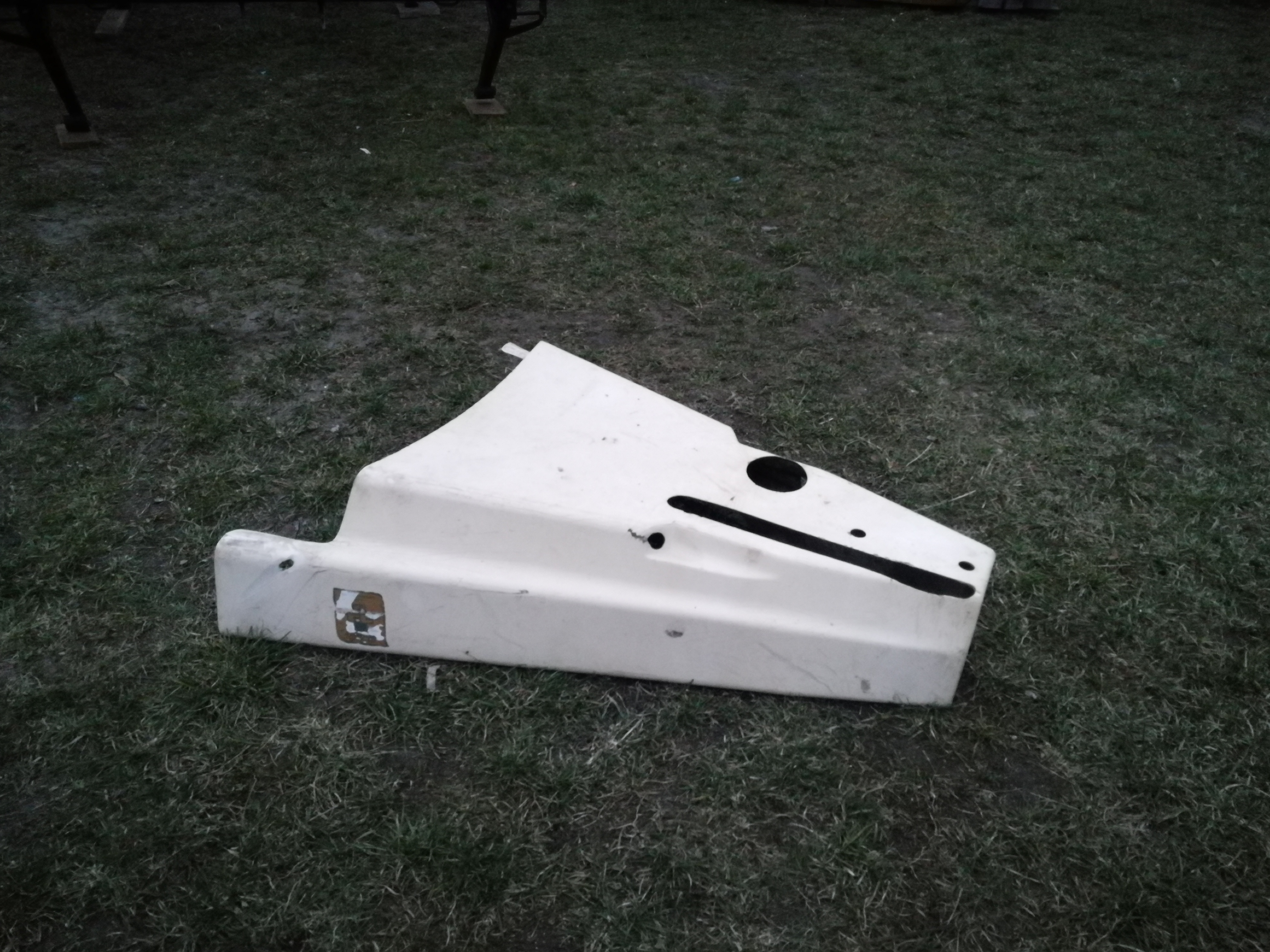

Zdobyłem osłonę dyszla :) Trochę trzeba będzie ją poprzerabiać ale efekt powinien być ciekawy :)

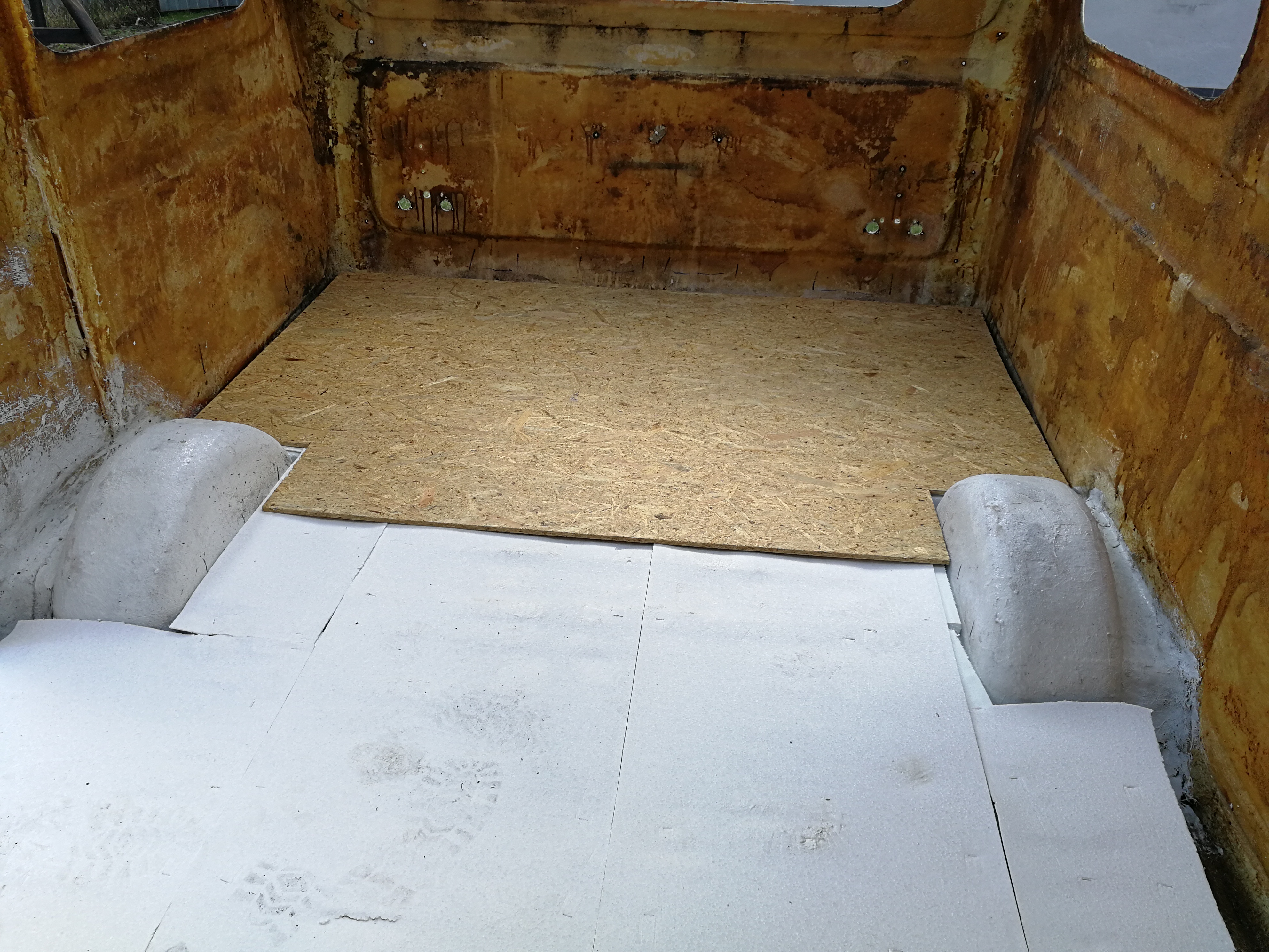

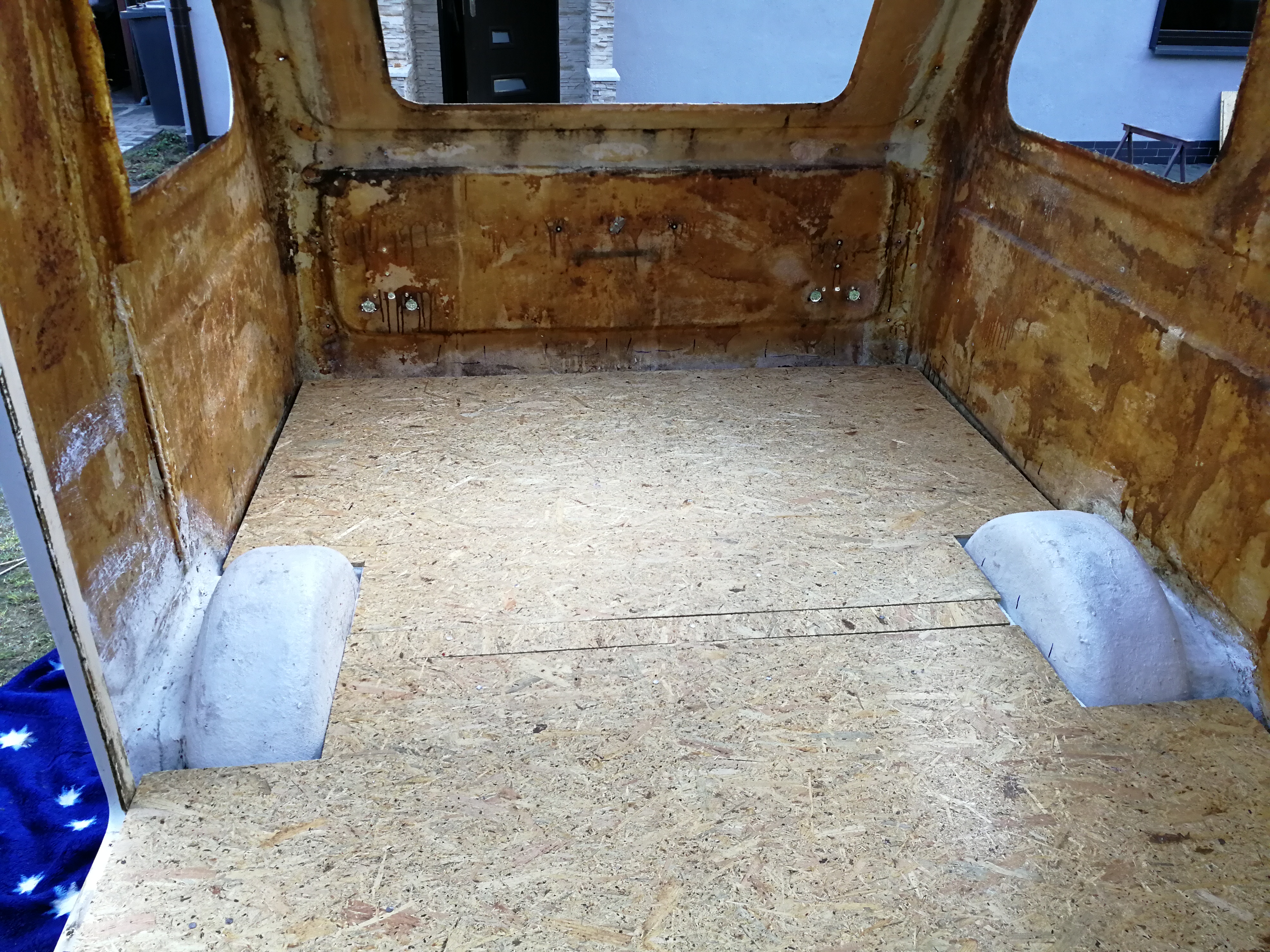

Kolejne postępy z prac...
Na płytę osb rozłożę dodatkowo matę korkową dla lepszego komfortu, izolacji a na to gumolit.

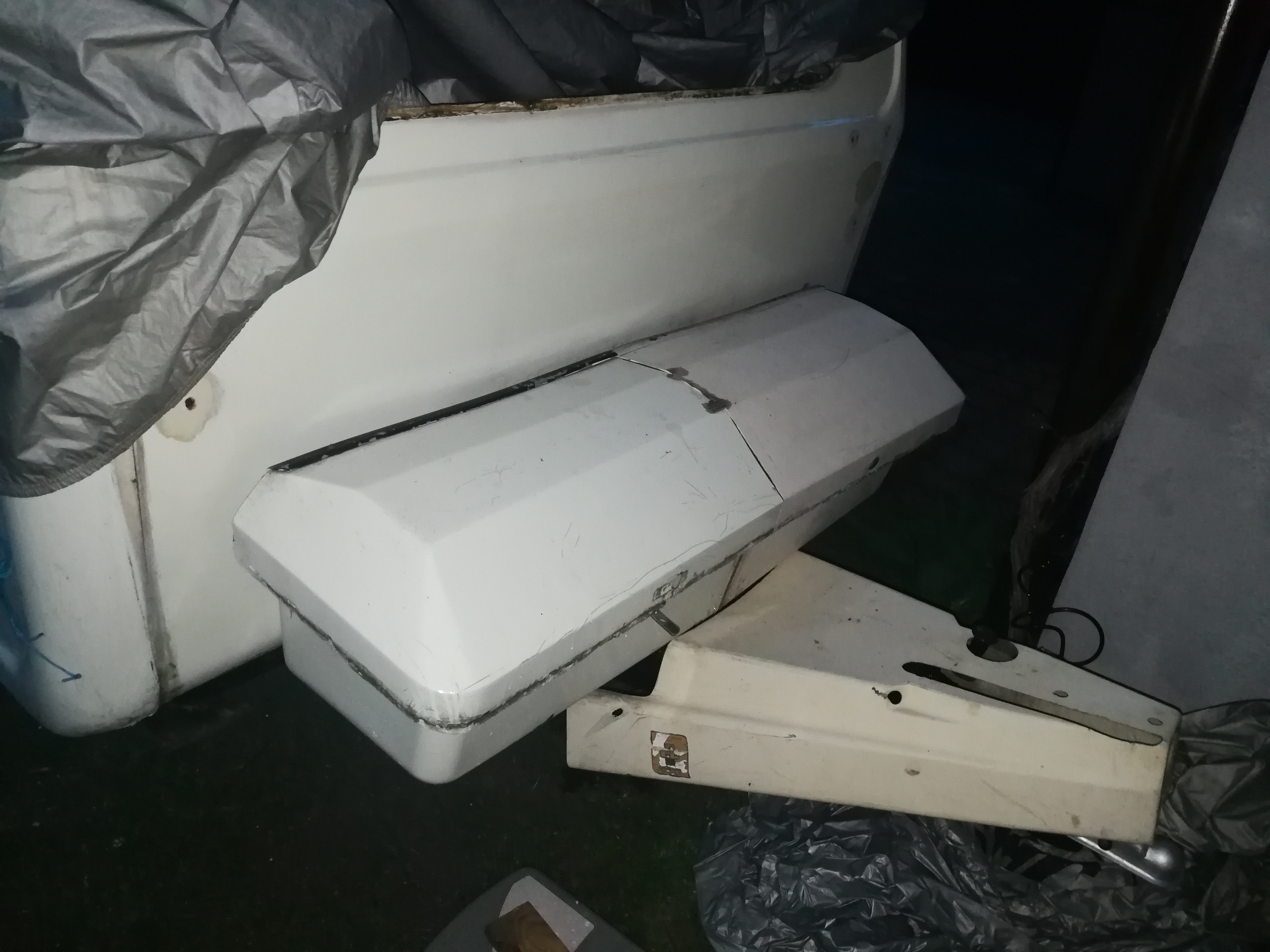

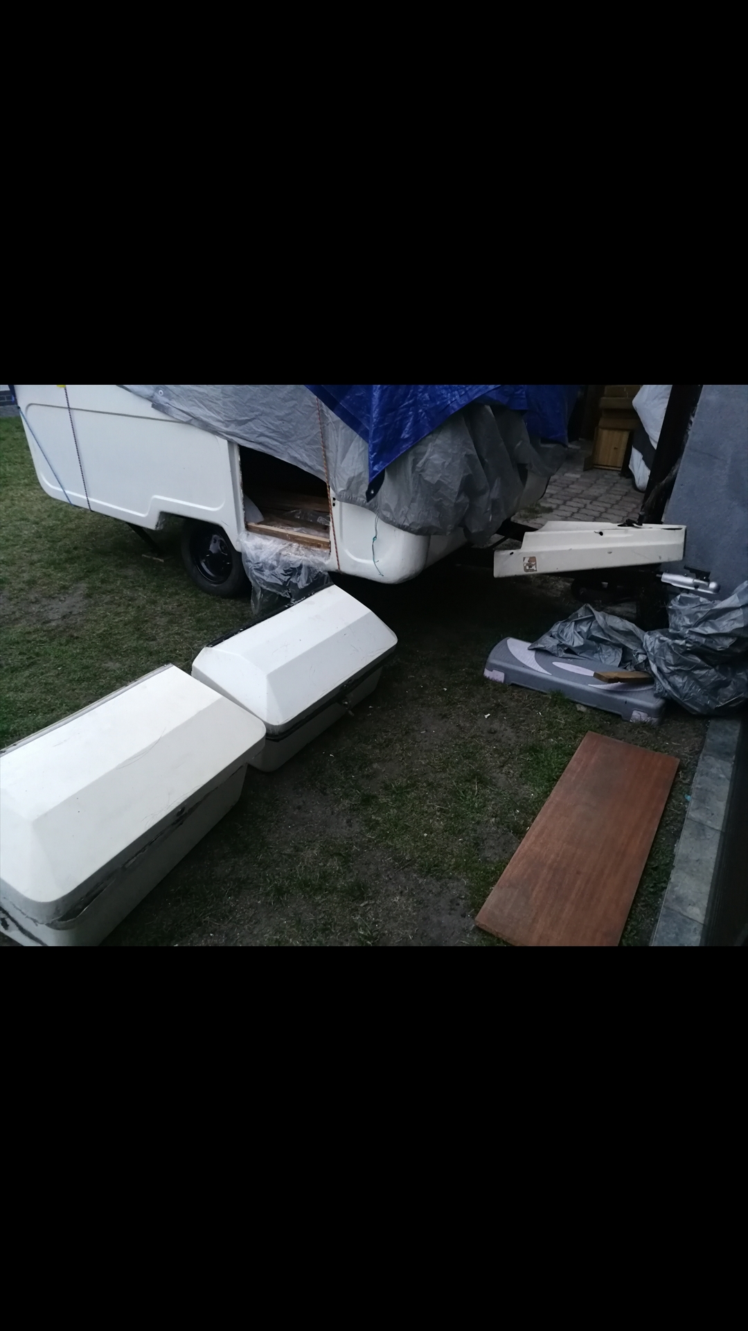

Z dwóch kufrów będzie jeden duży. Całość spasowana z osłoną pod dyszel i polakierowane w kolorze czerwonym - dla kontrastu z przyczepą.

Dam znać. Jednak z powodu braku wolnego czasu roboty przy przyczepie idą strasznie wolno. Na chwilę obecną podstawa kufra jest już docięta i sklejona (kufer jest na prawdę spory). W moim odczuciu doda ten zabieg masywności Niewiadówce w połączeniu osłoną dyszla plus czerwień. Dodatkowo szyby (zamiast lustra) oraz koła będą czarne...

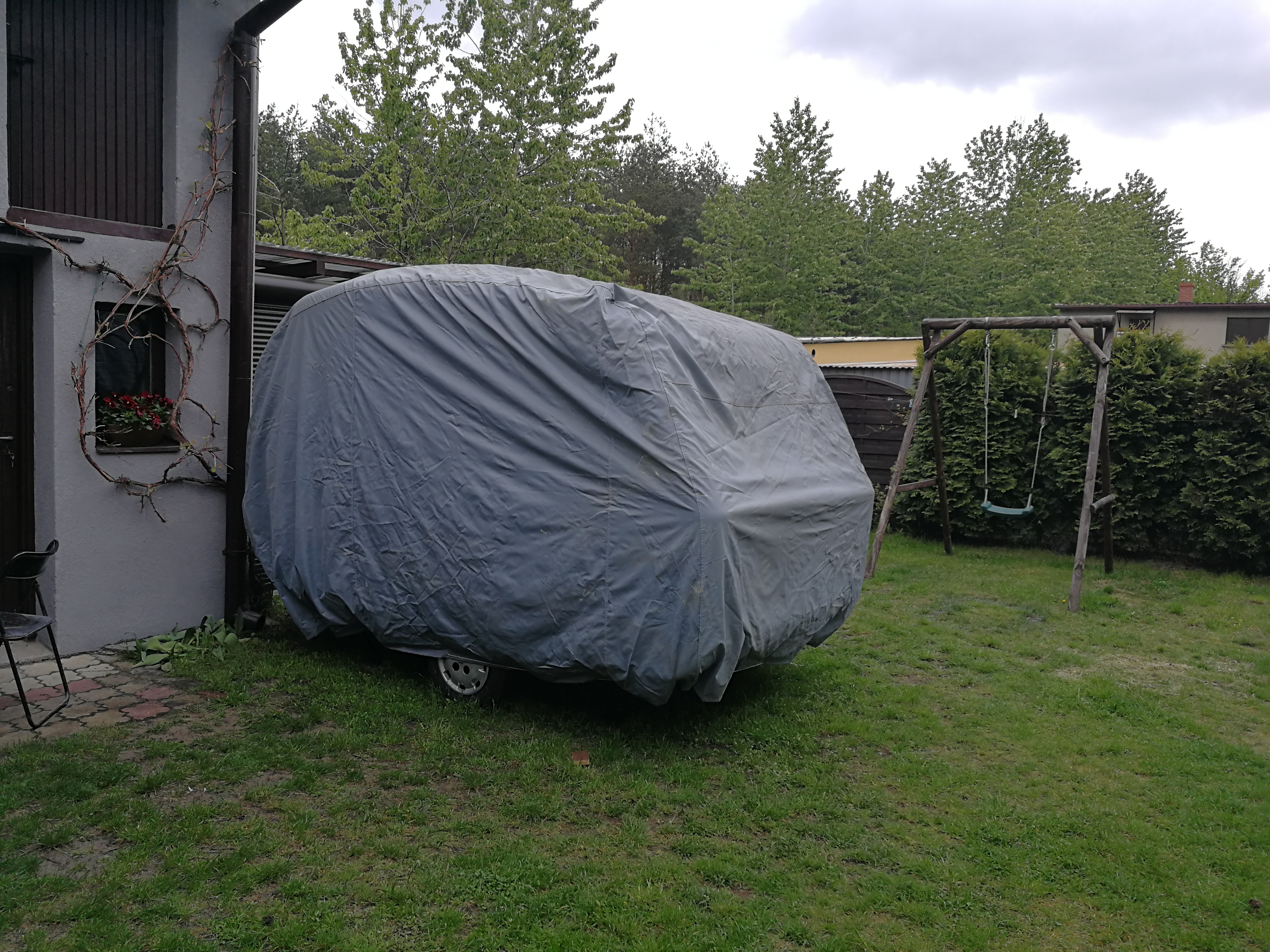

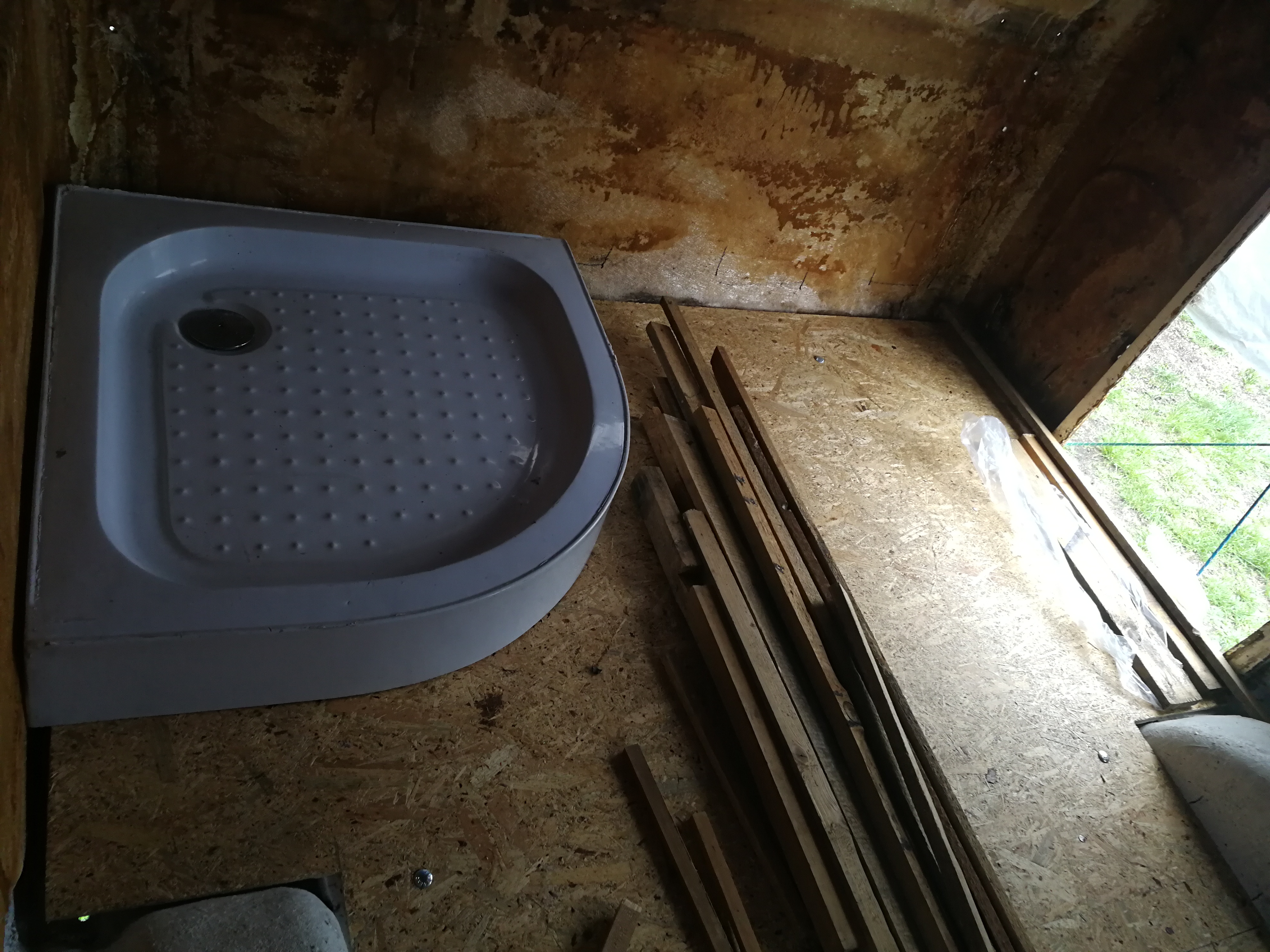

Na chwilę obecną w projekcie nie ma zbyt dużych postępów z uwagi na brak czasu ale w międzyczasie kompletuję części. Aktualnie Niewiadówka dostała nowy pokrowiec. Dopasowałem wstępnie brodzik pod prysznic (78x78). Dziś udało mi się dorobić ramki okna. Mam nadzieję, że czerwiec będzie bardziej owocny :) Zapał jest ale czasu brak :)Tak to bywa..
P.S. Dwa tygodnie temu wstępnie połączyłem dwa kufry oraz prowizorycznie dołożyłem osłonę dyszla (na foto wstępna przymiarka). W tym temacie czeka mnie jeszcze sporo pracy... Ale jak będzie wszystko spasowane na ostatni guzik to zamierzony efekt powinien zostać osiągnięty ;)

Postautor: tomcat » wtorek, 14 maja 2019, 21:41
A co ze sztywnością tej pokrywy :?:
Pojedyńcza mocno się wygina a jak to wygląda po tej przeróbce :?:

tomcat pisze:A co ze sztywnością tej pokrywy :?:
Masz na myśli pokrywę kufra? Jest sztywna nie odczuwam żadnej różnicy po złączeniu.

Brodzik extra, spruóbój go może trochę skruócić obniżyć, no chyba, że się nie da, bo ciasno będzie. Coś wiem na ten temat.

CONFEX pisze:Brodzik extra sprubój go może trochę skrucić obniżyć no chyba że się nie da bo ciasno będzie coś wiem na ten temat.
Nie ma go juz za bardzo jak obniżyć. Docelowo szyberdach będę przerabiał tak aby podnosił się wyż ej o dodatkowe 10cm. Nad brodzikiem głowę mam właśnie na wysokości podnoszonego dachu także po podniesieniu go jest do przeżycia.
Postautor: CONFEX » środa, 15 maja 2019, 09:24
A to będzie ciekawy patent z dachem i wtedy się stanie. U mnie to tylko był prysznic na siedząco.
