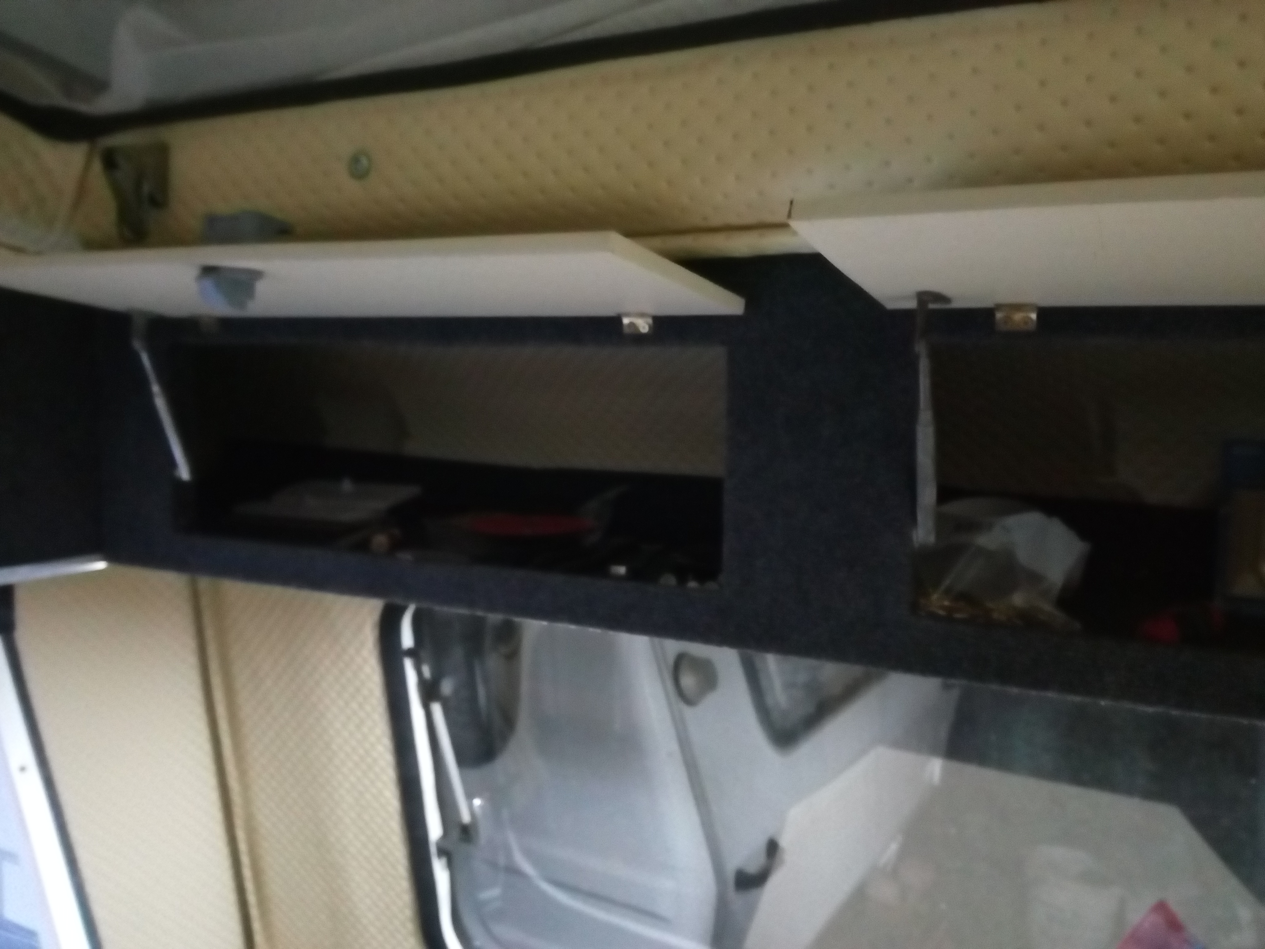

Żeby nie było, że tylko się zachwycam to zamki klapy dachu, (wiem dość drogie) nie wyglądają zbyt fajnie na tle tej luksusowej tapicerki. Na pewno da się je odświeżyć ;)

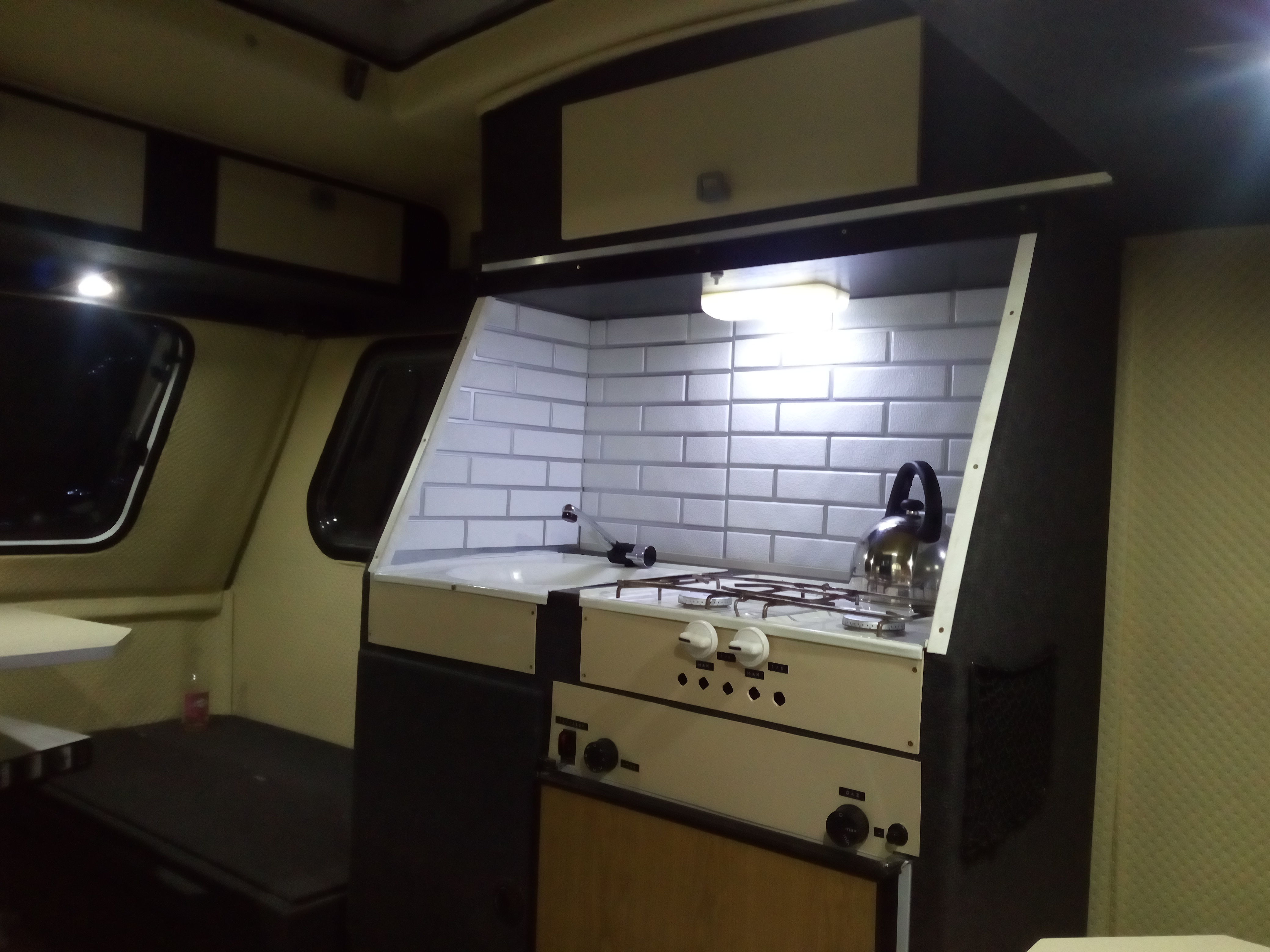

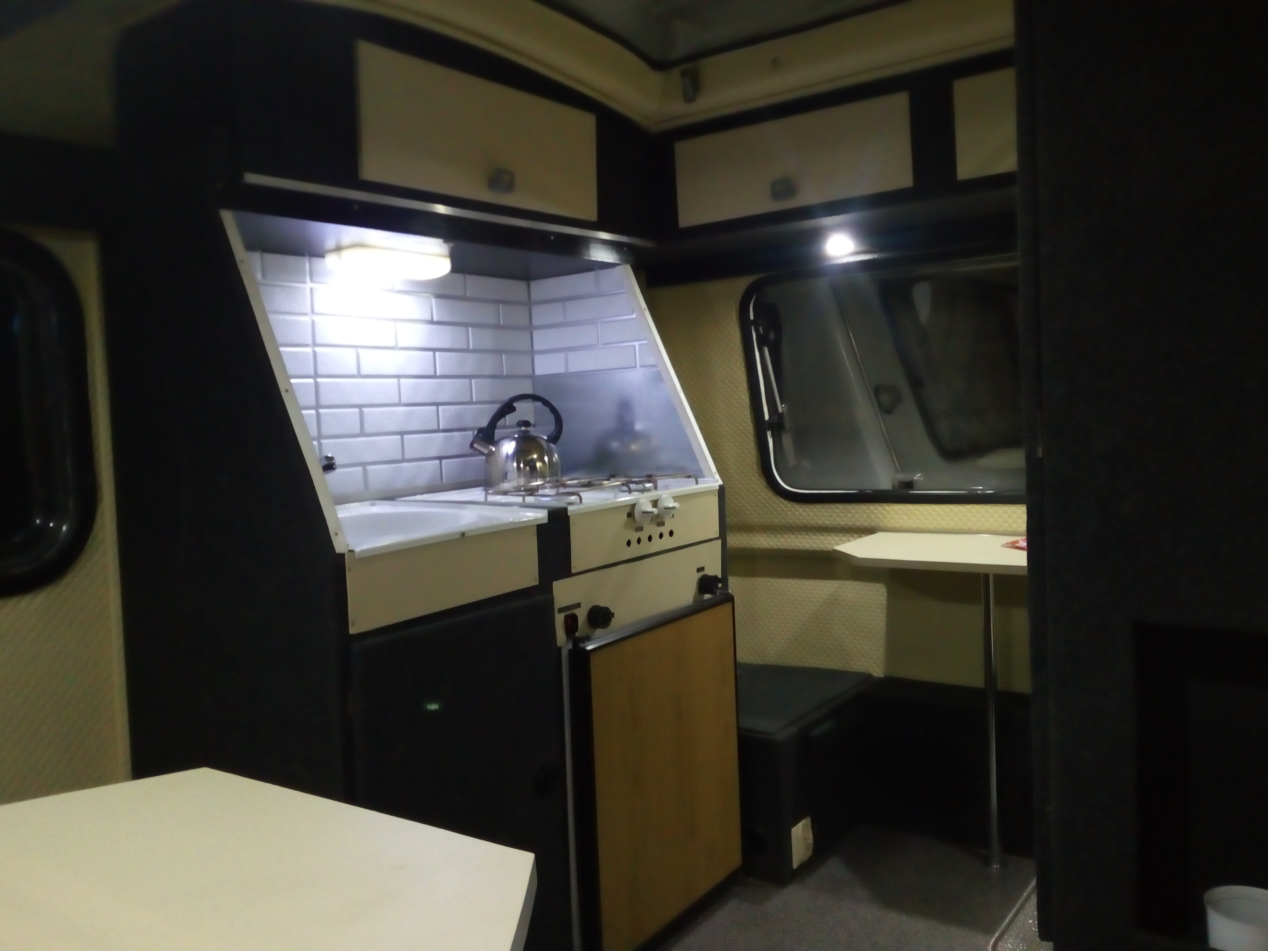

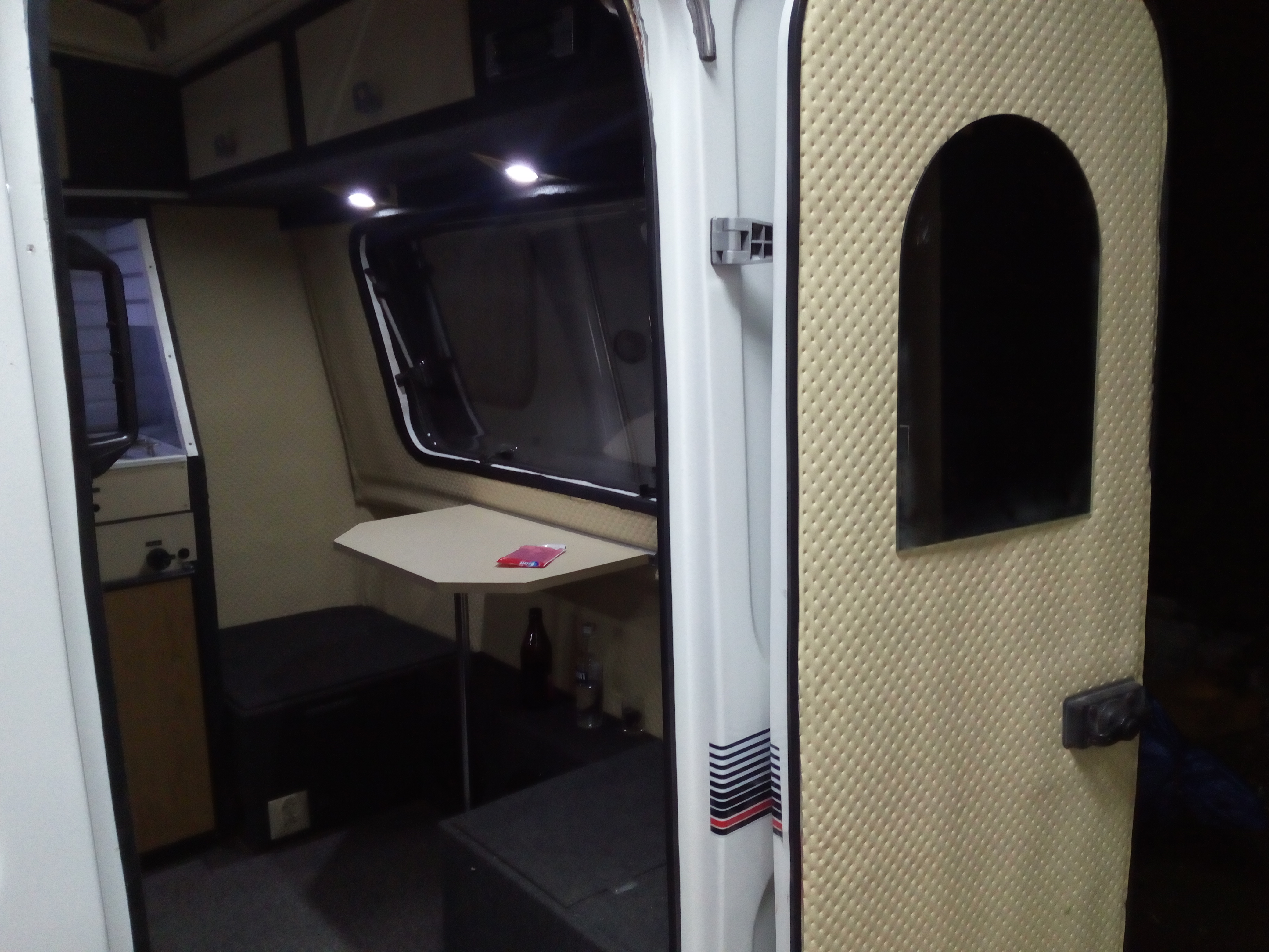

Murano ma rację że ciepłe ledy będą lepsze. Ja bym się jednak zastanowił nad bocznymi ściankami kuchenki. Optycznie zajmują dużo miejsca i jakby przeszkadzają. A reszta jest bomba :)

Filip piękna robota, ale moja malutka uwaga nie gniewaj się, szukaj w pobliżu galwanizerni daj ocynkowac te spinki dachu i resztę gratów, zobaczysz jaki będzie zajebisty efekt. Teraz masz piękna tapicerkę i do tego przykrecone stare brudne uchwyty.

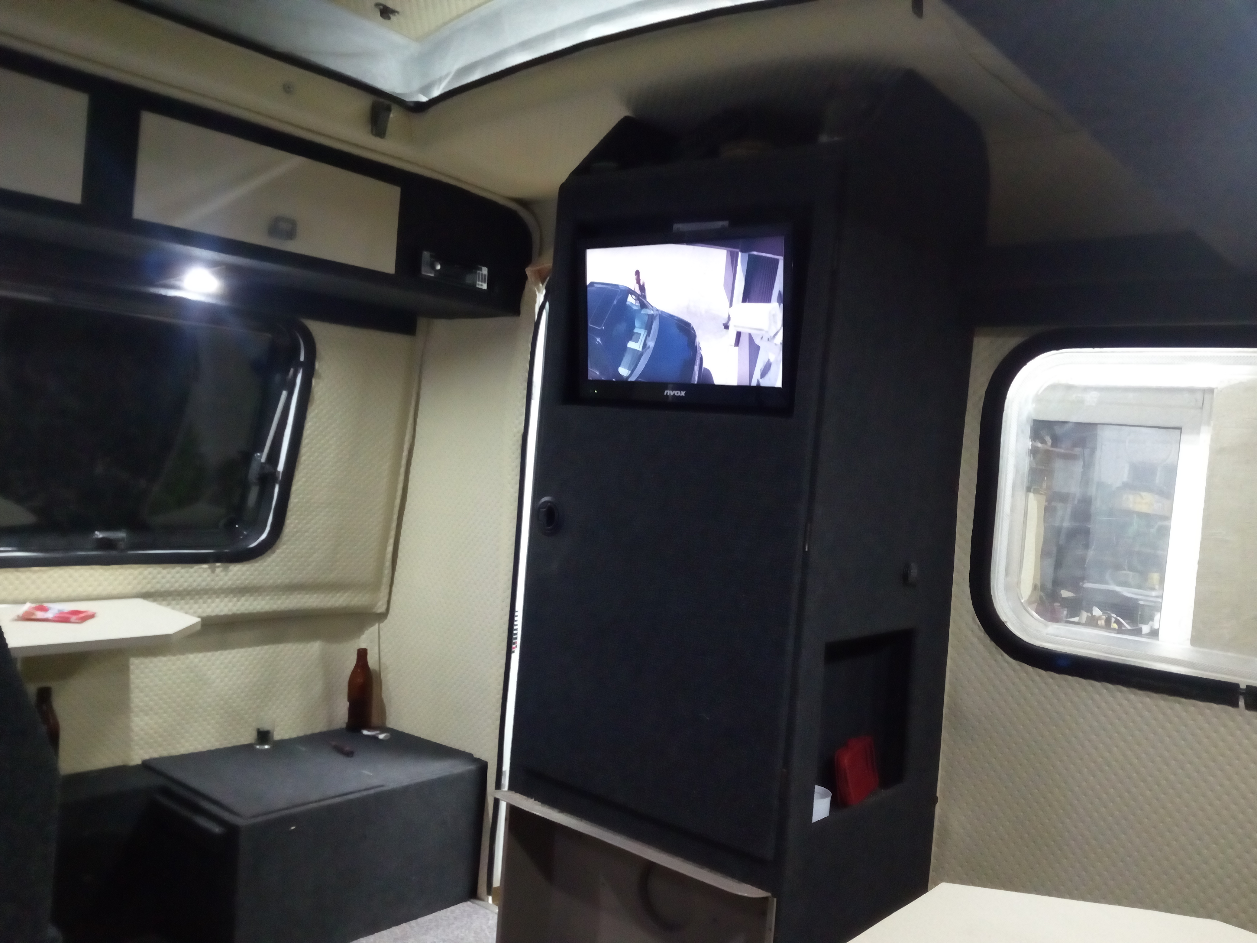

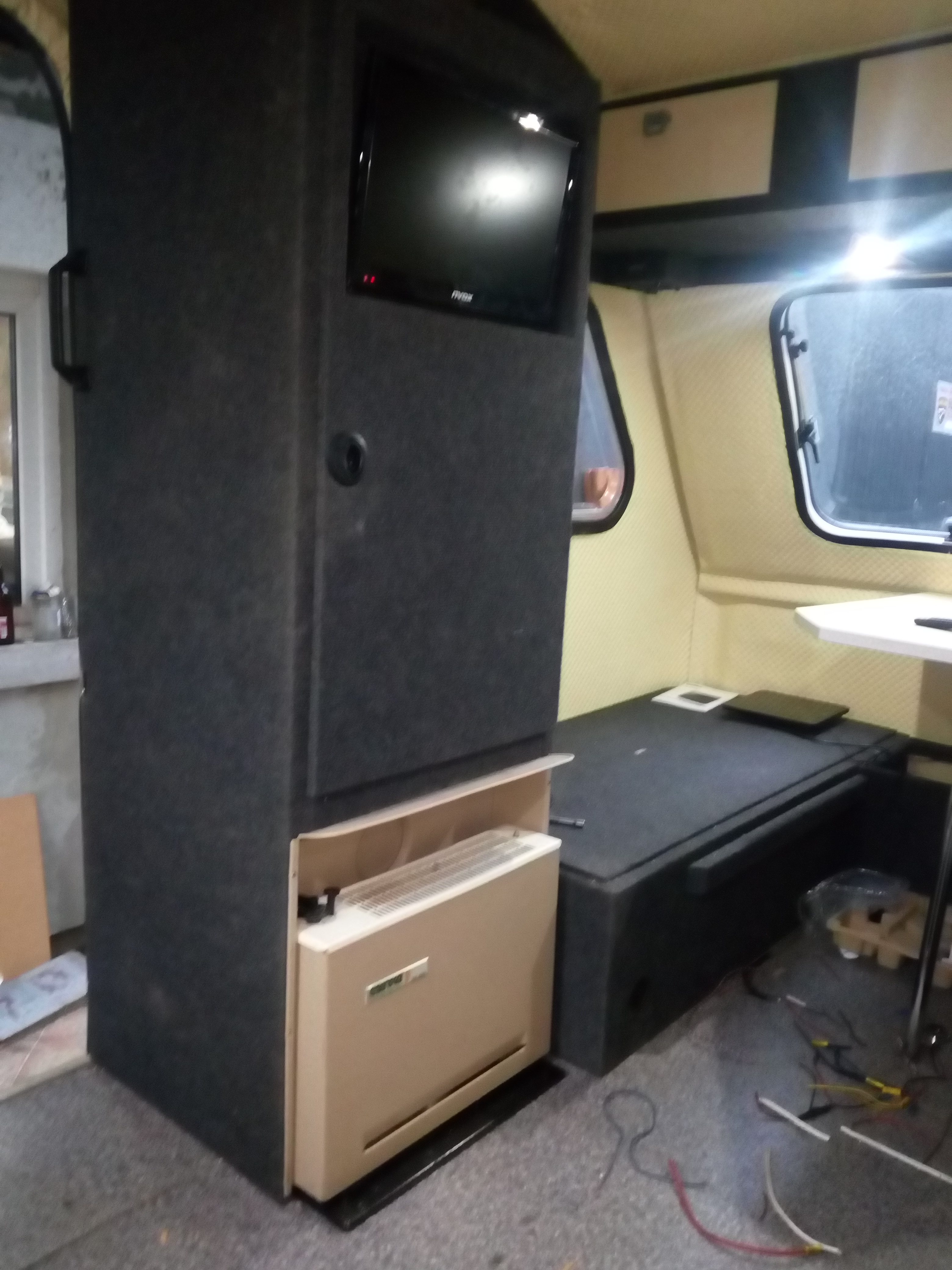

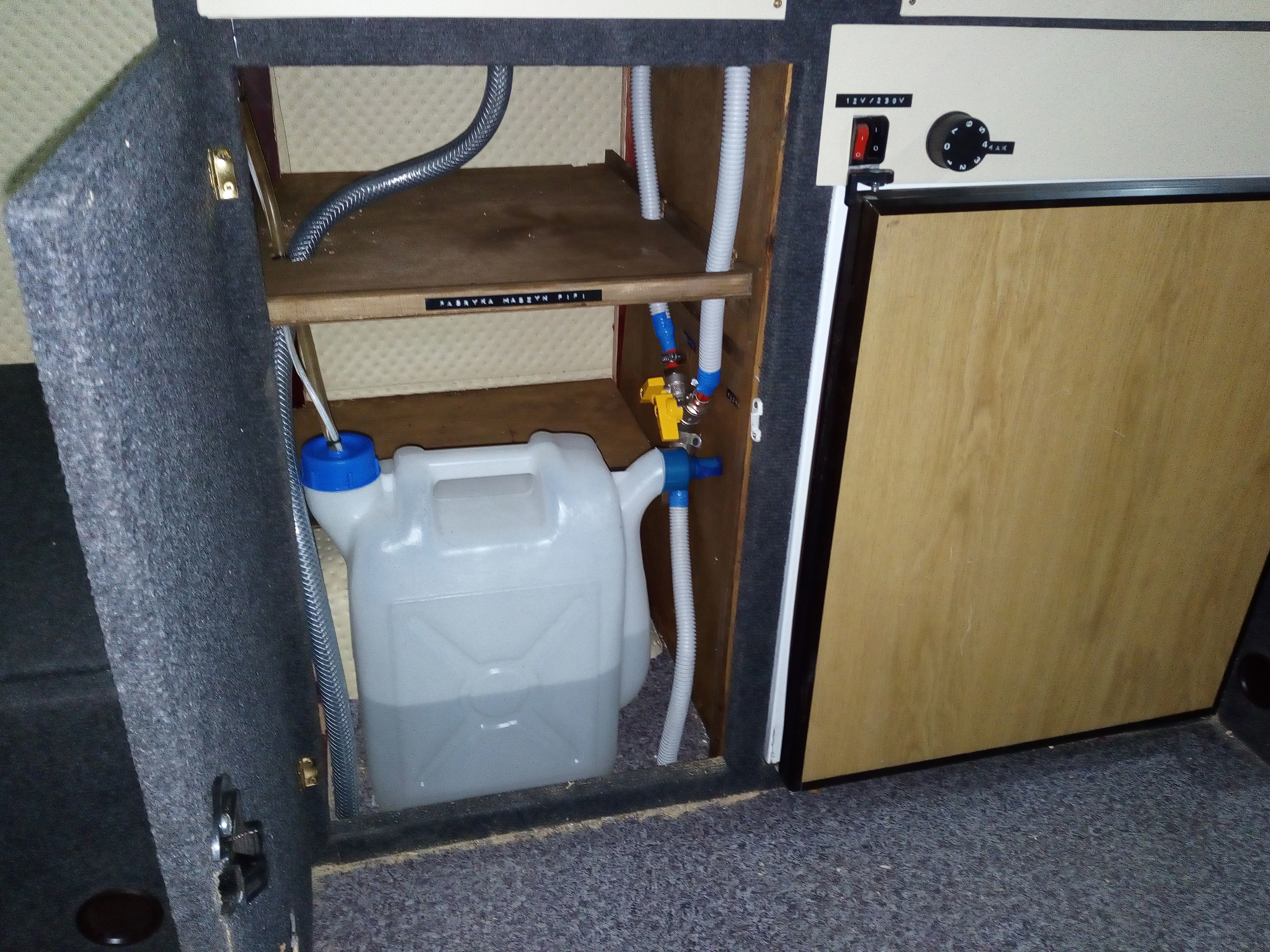

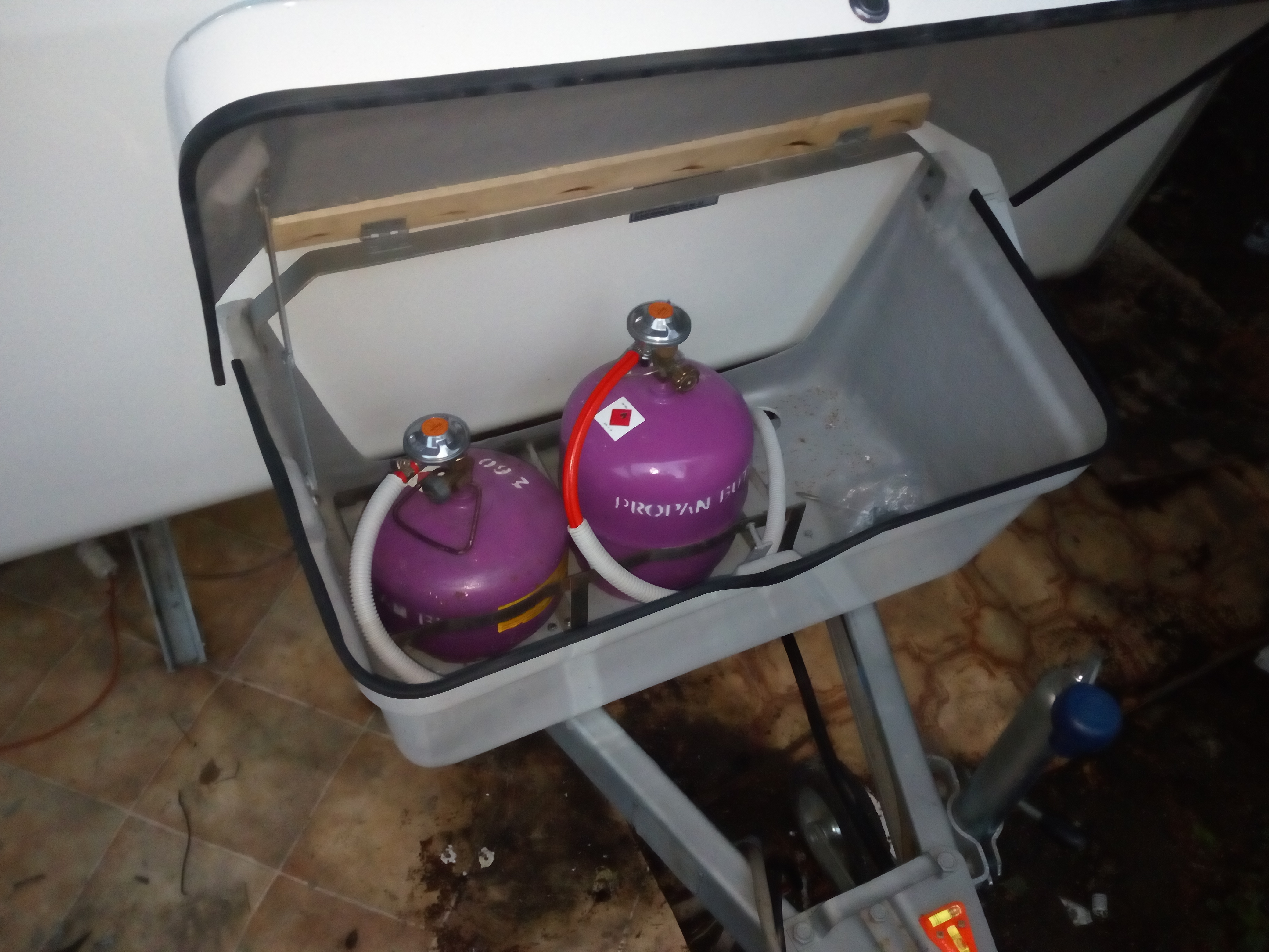

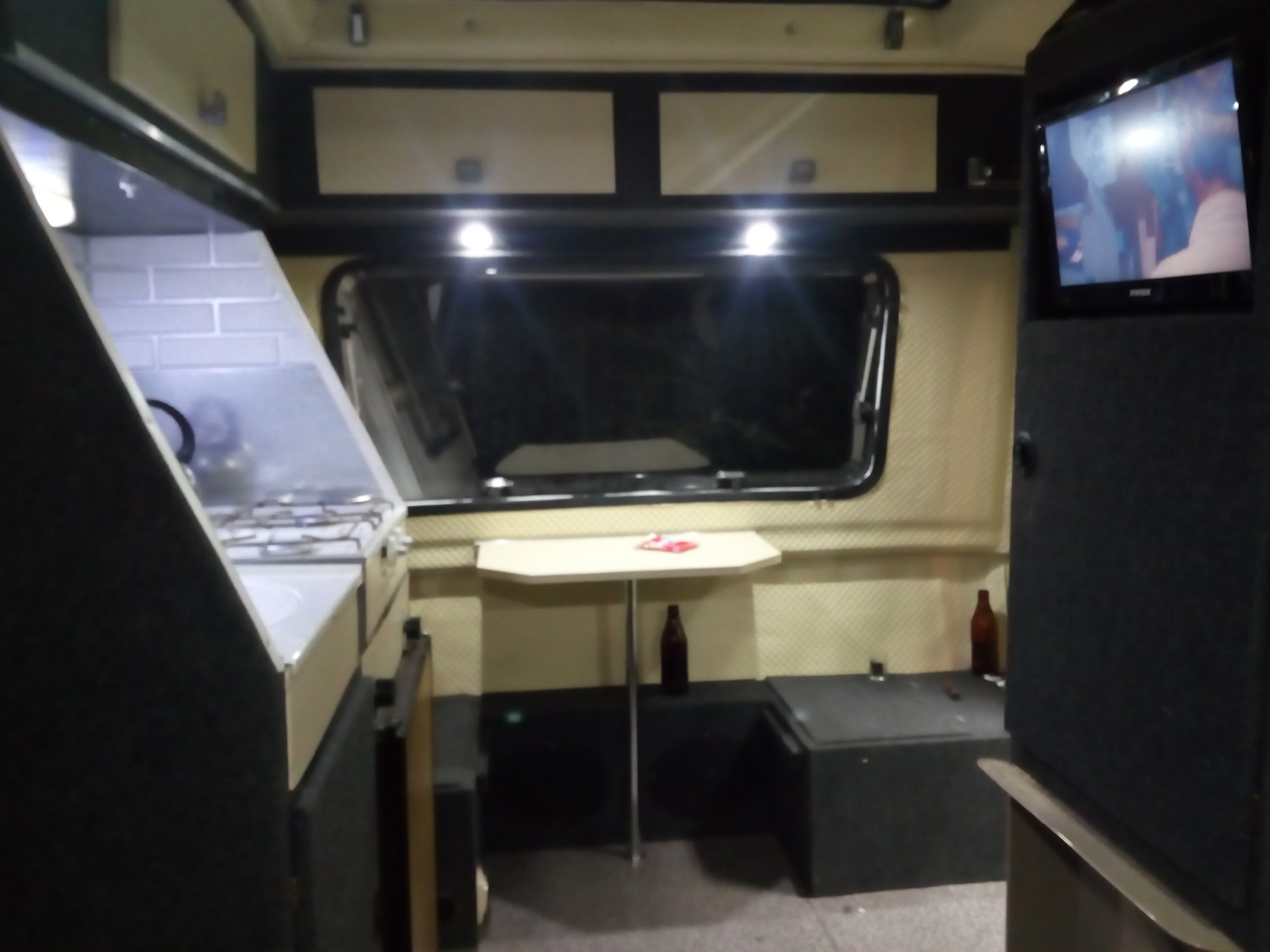

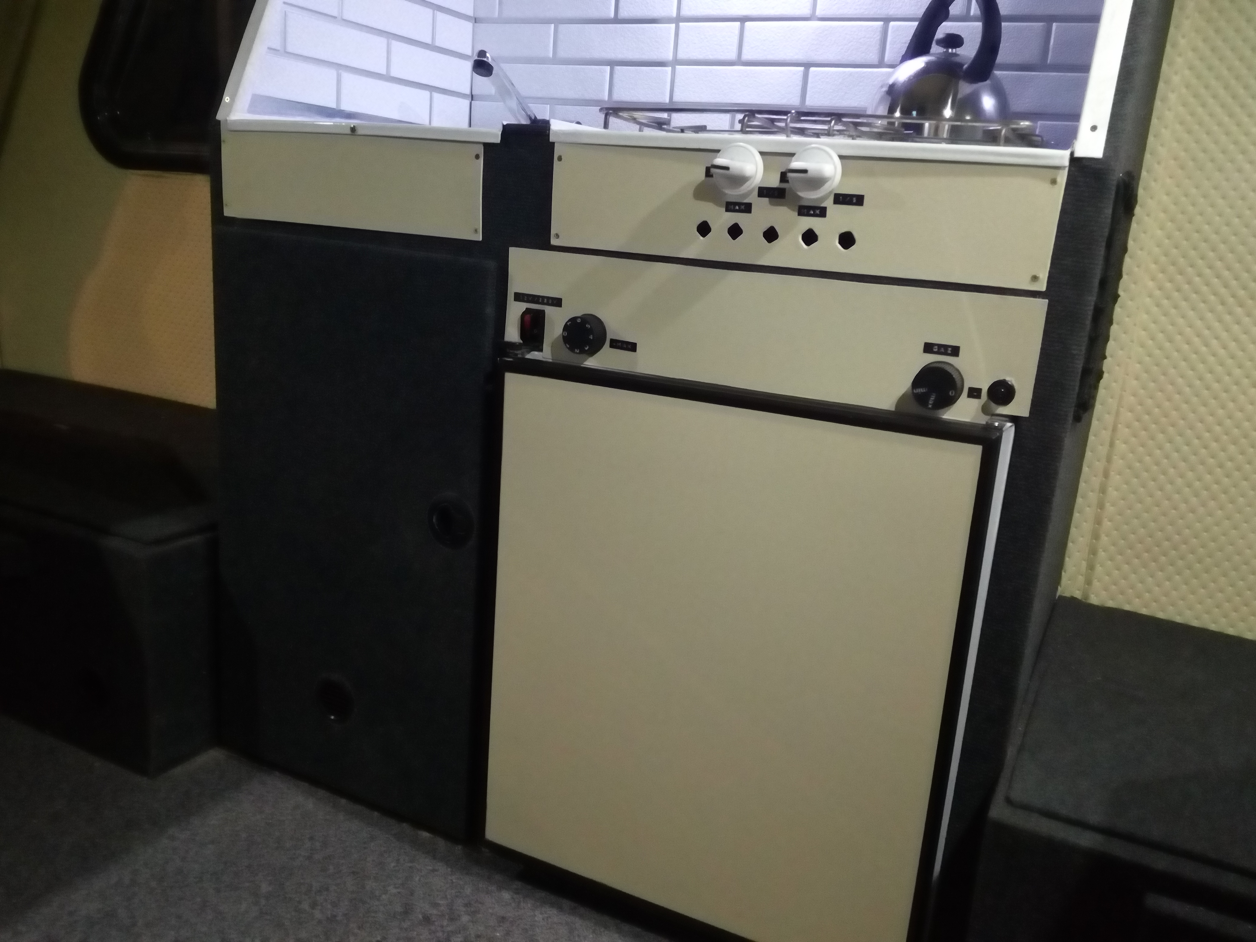

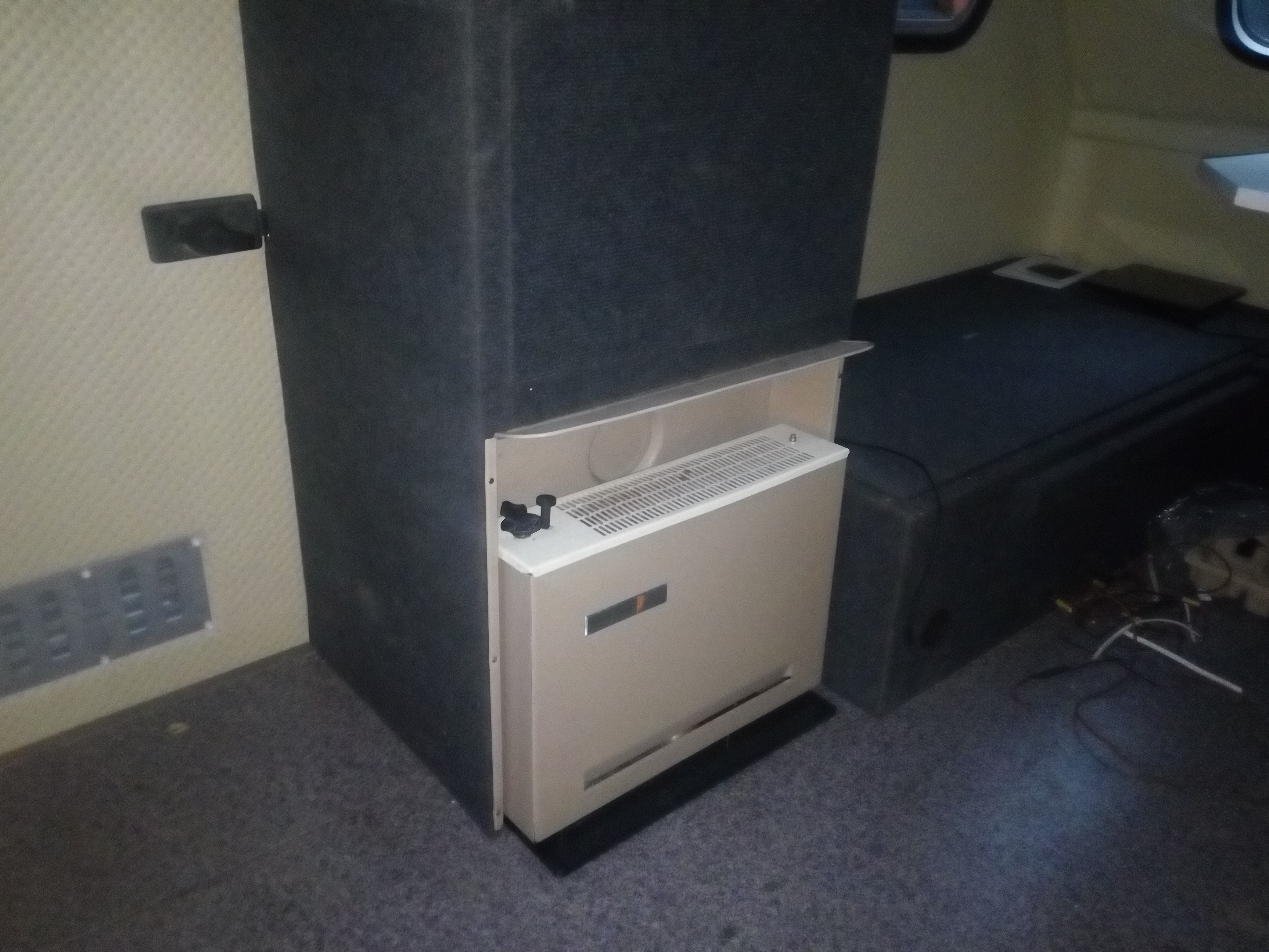

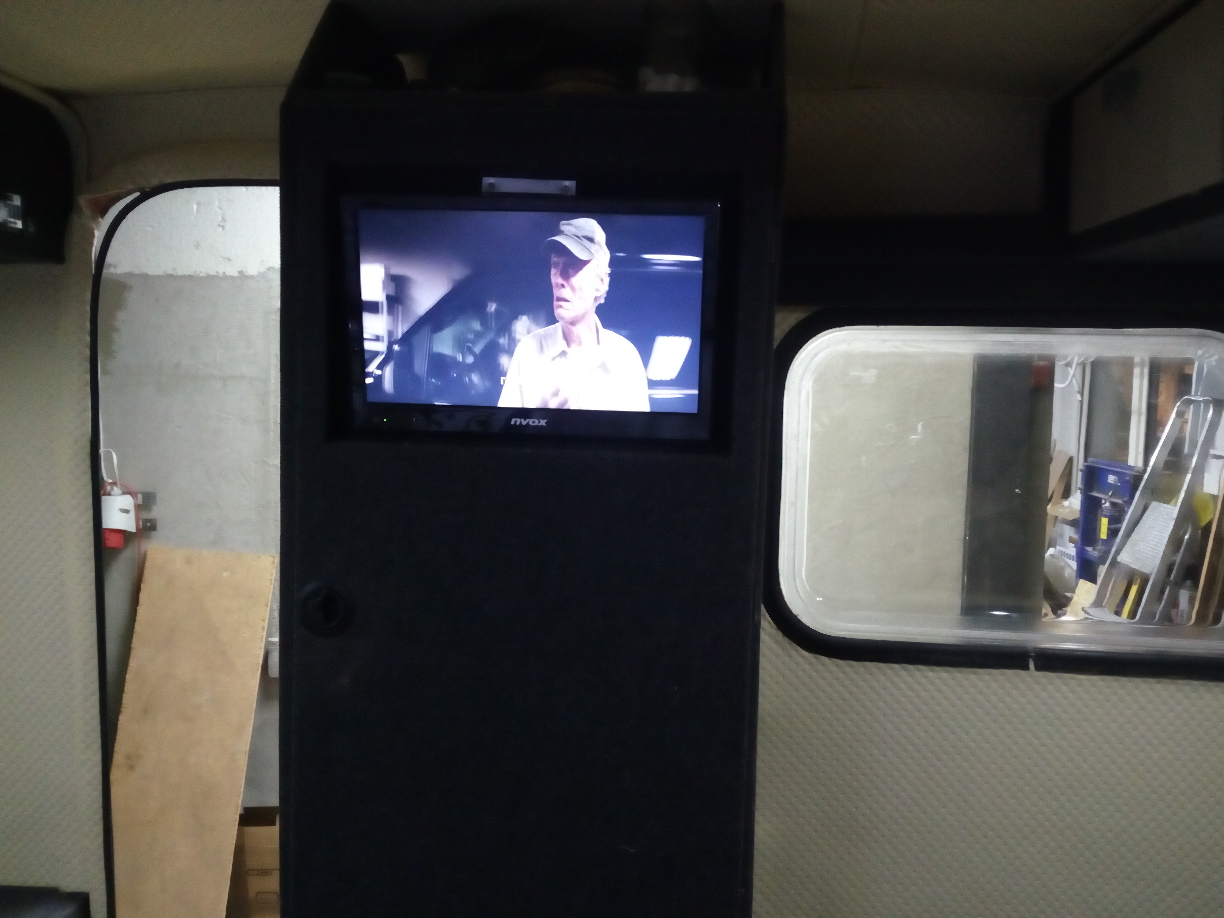

A Marcin, weź nic nie mów. To oświetlenie mnie dobija, czuję się w niej jak na poczekalni do dentysty, albo proktologa..... To na pewno ogarnę bo mnie dreszcze przechodzą; wiesz, kupiłem komplet takie "żarówki" dali... Albo inne porównanie; nie każdy zrozumie. Godzina 4.30, noc. Ty nielegalnie urwałeś się z jednostki macierzystej i czekasz na przesiadek na dworcu PKP w cywilkach. Pijesz kawę peronówę, w końcu po godzinie jest pociąg regionalny. Po tej kawie ciśnie Cię i lecisz do WC i otwierasz drzwi do klopa a tam takie oświetlenie... Dobra mamy drzwiczki do szafy, w nie wkomponowany telewizor 12v. Mamy lodówkę działającą w 3 zakresach, mamy zawory gaz, kuchnia, lodówka, zbiornik H2O, kran, zlew, odpływ i kolejną masę rzeczy których nie widać. A tak swoją drogą brakuje mi tu kibla... Ja pierdzielę ile się namęczyłem żeby odpalić kuchenkę z 1982r. Zawór szajs wszystko szans ruszył. Gdzieś wcięło kurde 2 dni roboty po godzinach ale ogarnięte, działa i jest tak jak powinno.
Re: Remont n126 znowu by Confex
Postautor: CONFEX » czwartek, 5 wrz 2019, 21:34

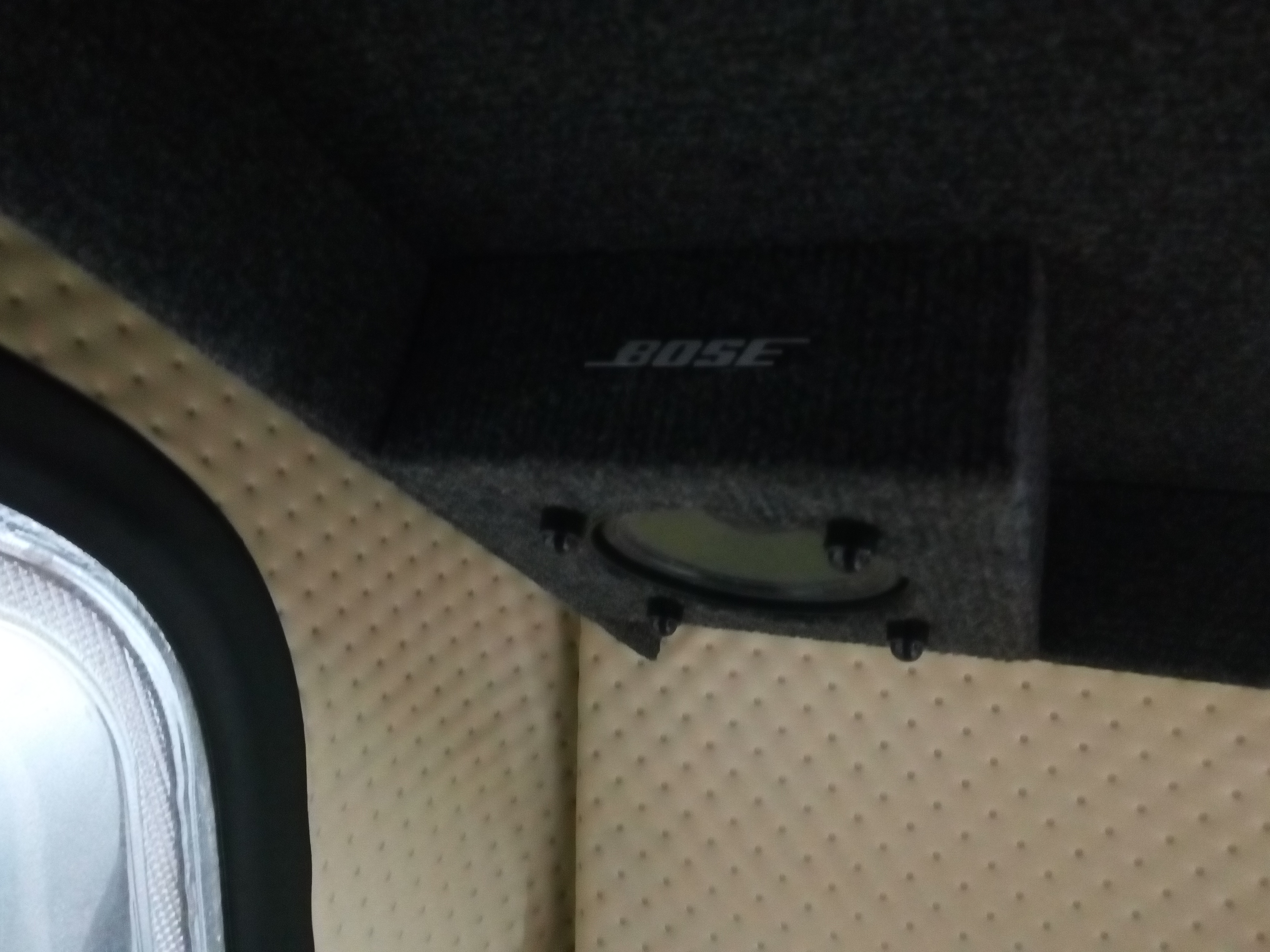

A i mamy takie detale jak: logo bose na głośnikach, rączkę do wchodzenia dla ,,emerytów", przetwornicę prądów, bezpieczniki, kable i badziewia - tam jeszcze jest syf... Drzwiczki szafek jaskółek na siłownikach i nie wiem sam co jeszcze :D :lol:

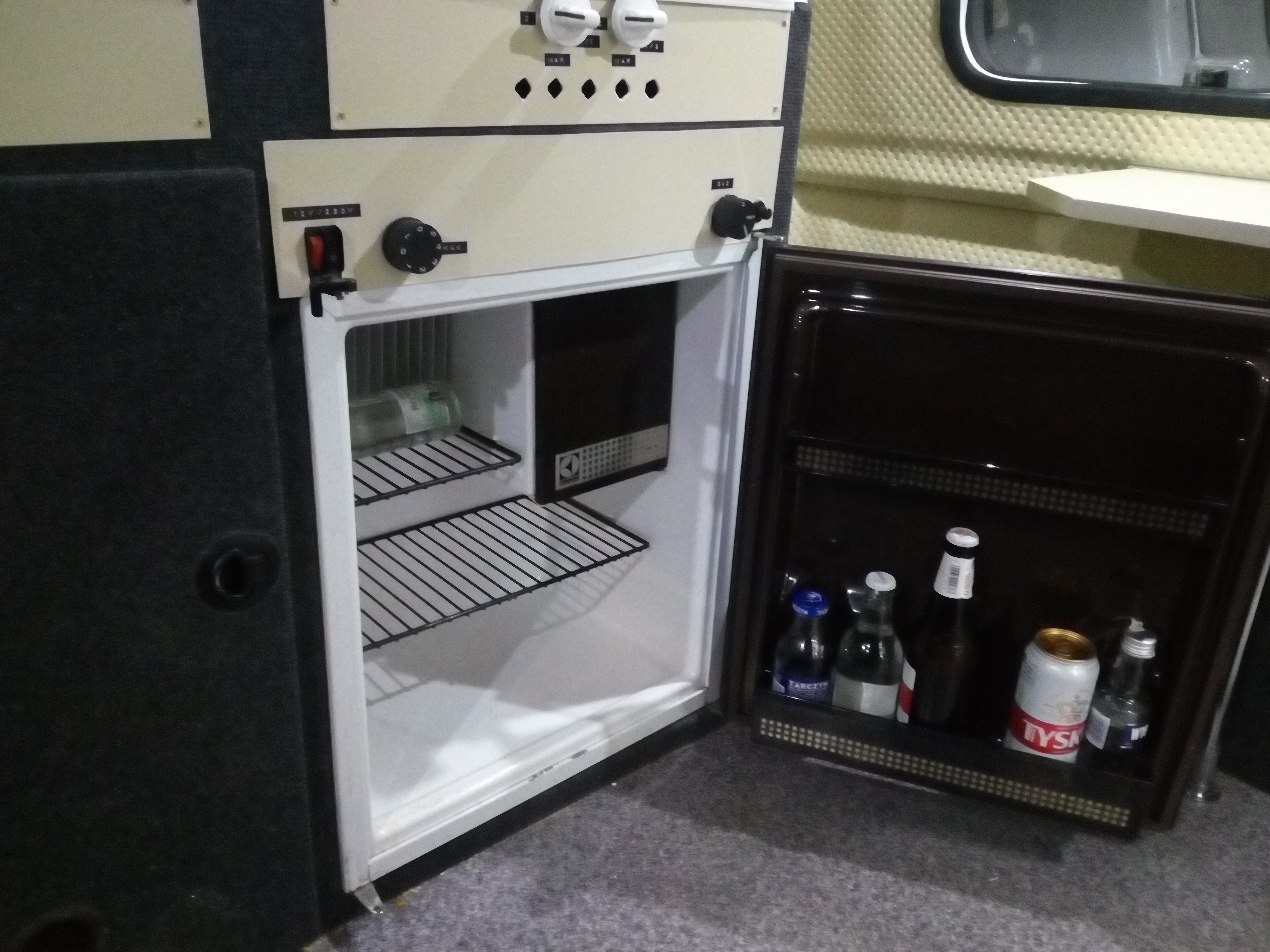

Panowie dziękuję za miłe komenty i z racji tego zamiast iść do chaty na obiad i sex z żoną zostałem i opierdzieliłem lodówkę tą folią szajso - klejącą i teraz jest gitara!

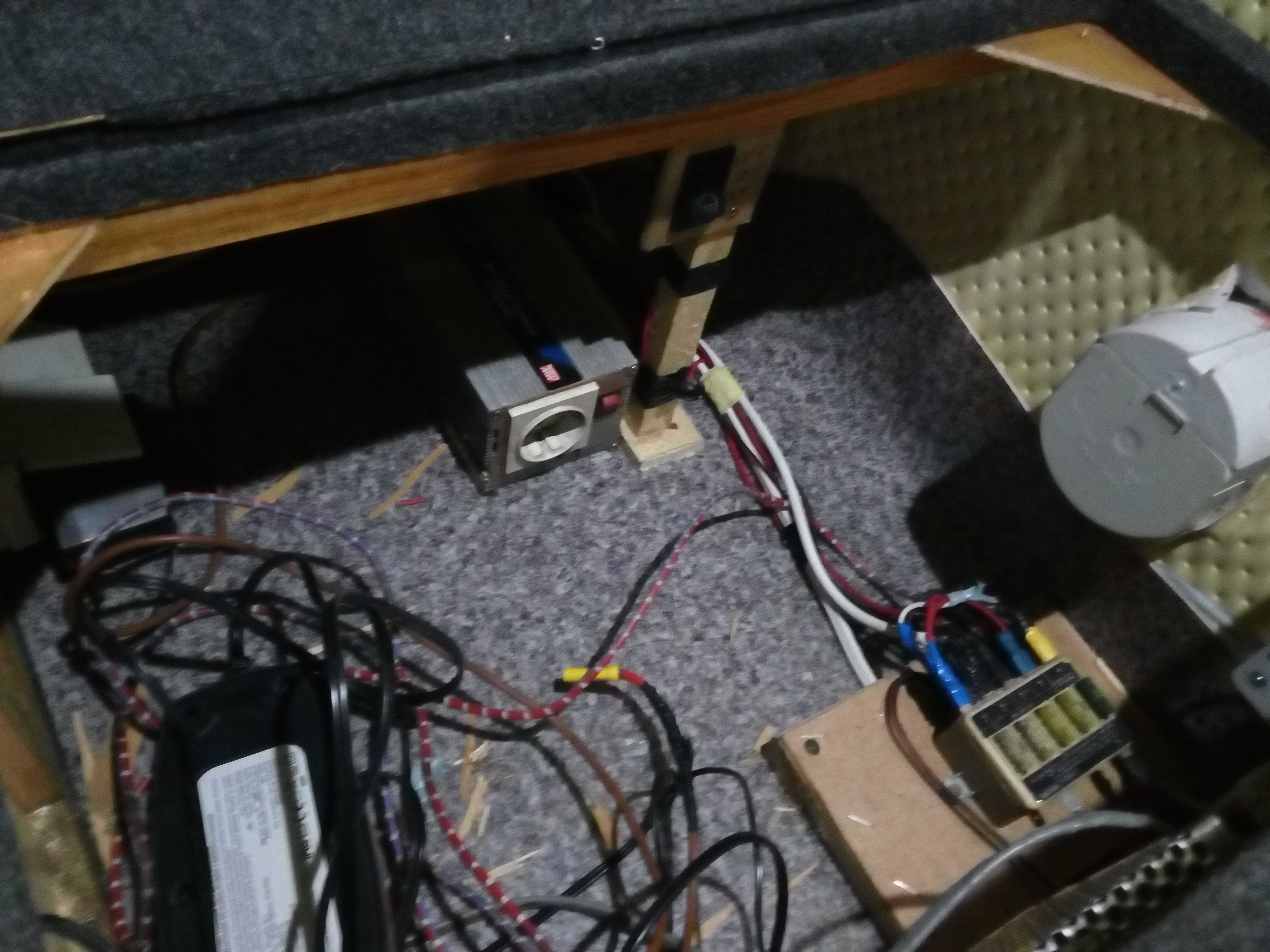

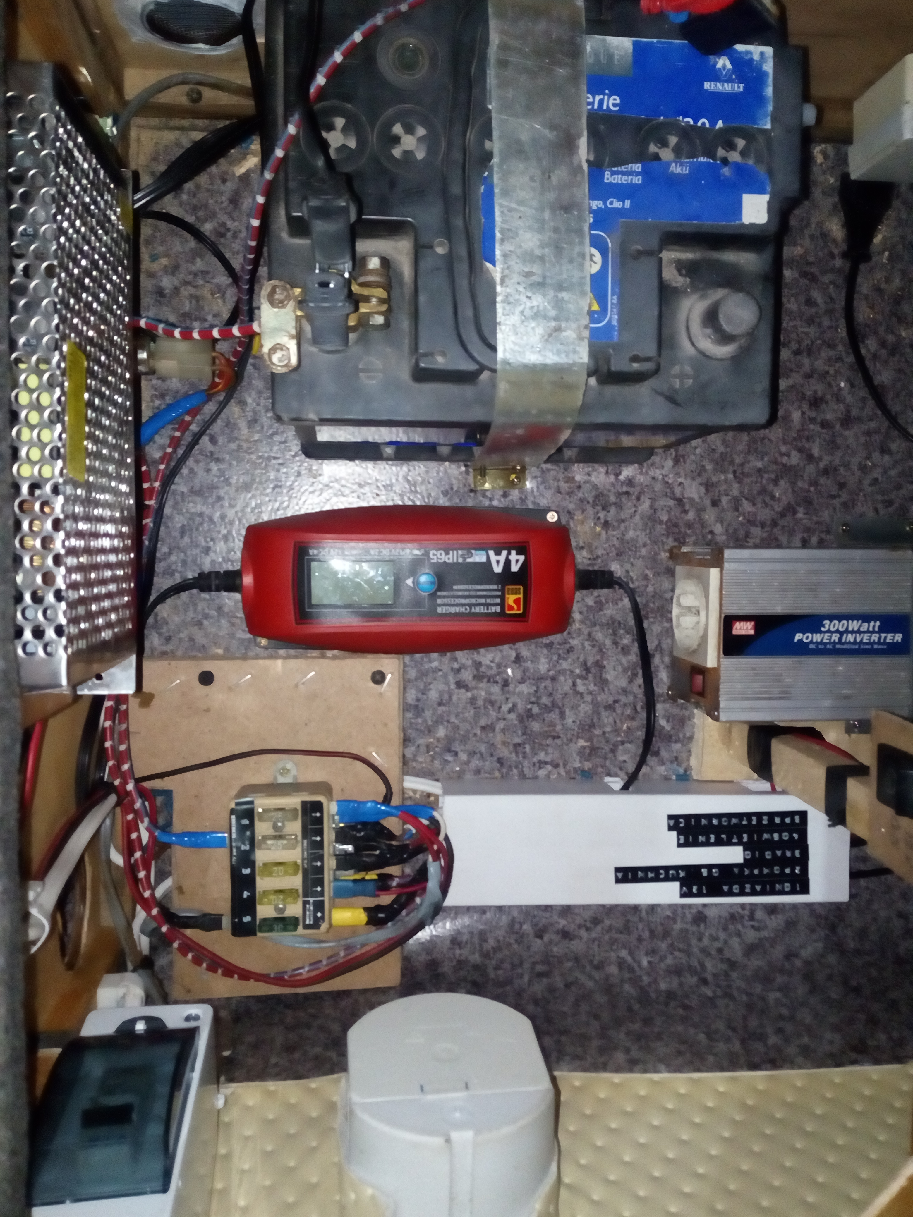

Doszedłem prawie do ładu z prądami, jeszcze panel słoneczny i przełączanie źródła 12v 230v, mamy bezpiecznik 230v, bezpieczniki 12v, przetwornicę 300w, ładowarkę akumulatora, zasilacz 150w i akumulator 47 Ah z odprowadzeniem gazów poza przyczepę. I pojawił się dobrze wszystkim znany Carver SB 1800 wkomponowany w szafę z oryginalną obudową! Szafa powiększona na styk z wejściem.

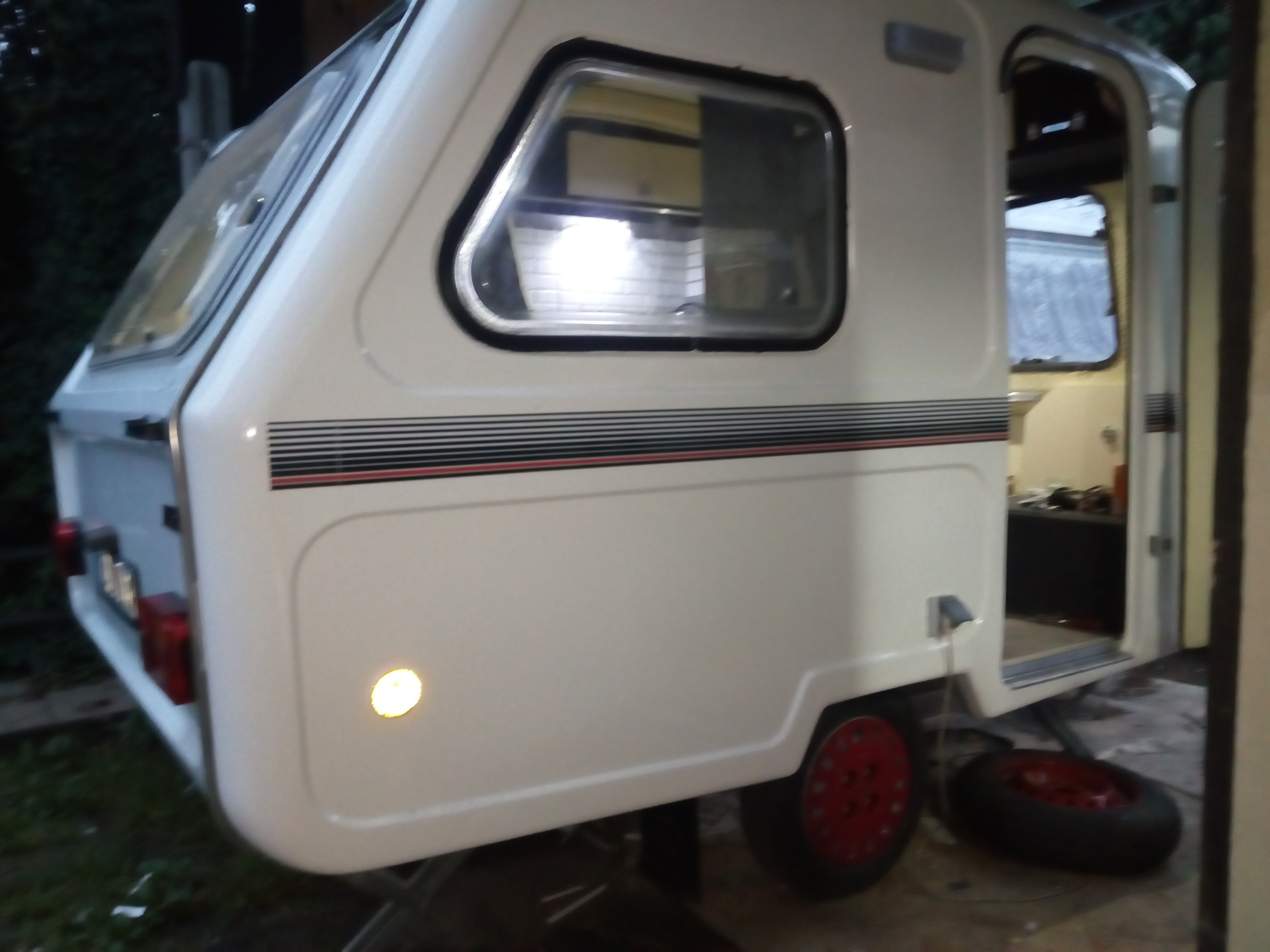

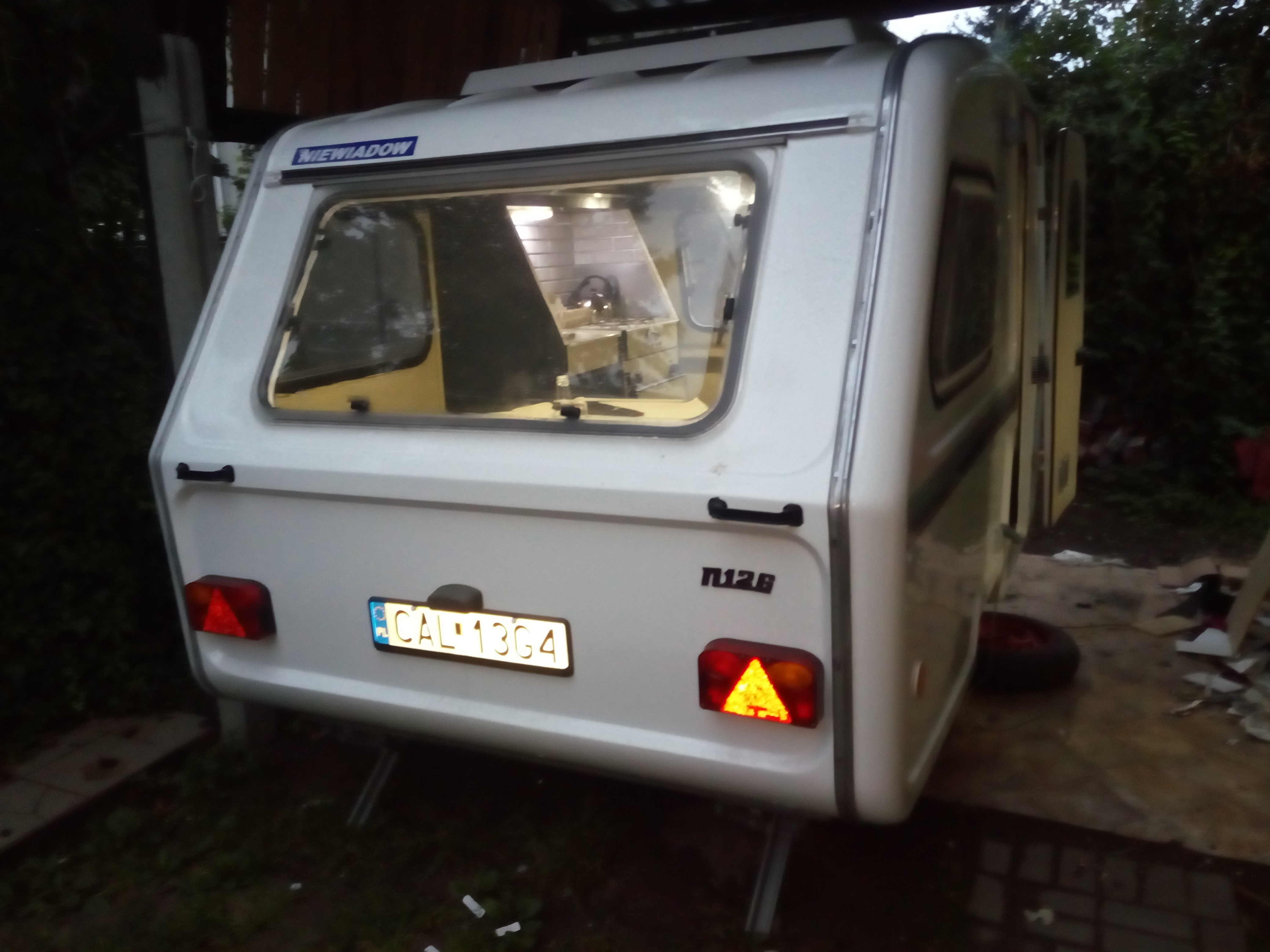

A bym był zapomniał działają światła w końcu. Pojawiły się gazy i kołpaki z 126p Bis.

Ładowarka plus panel? Może się przyda ;)
Postautor: CONFEX » poniedziałek, 9 wrz 2019, 07:08
Ładowarka tak w razie jakby słońca tydzień nie było :D Panel dopiero po grzybobraniu zamontuje... Na które raczej się wyrobię ale jednak ogonek podłączę...

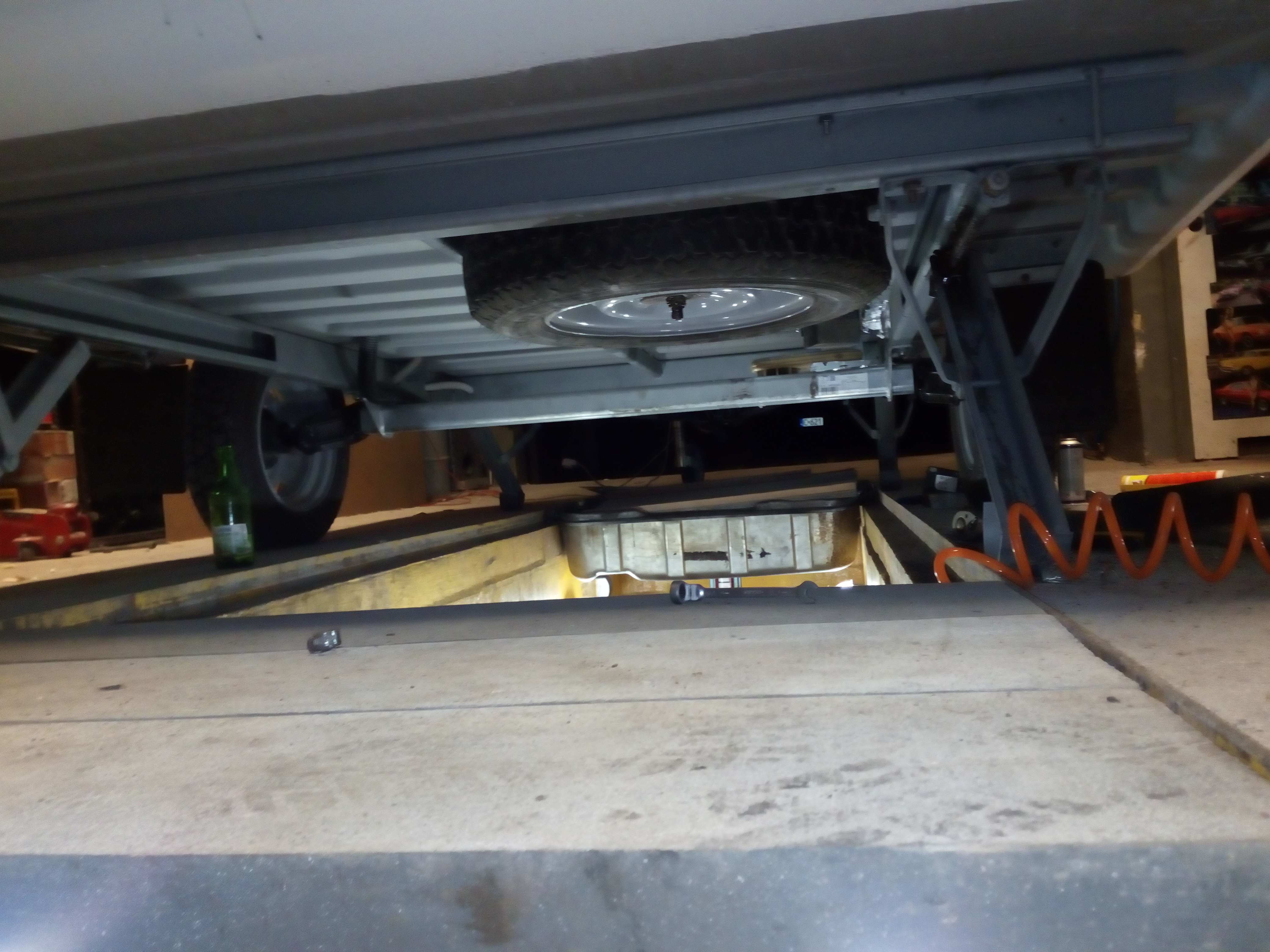

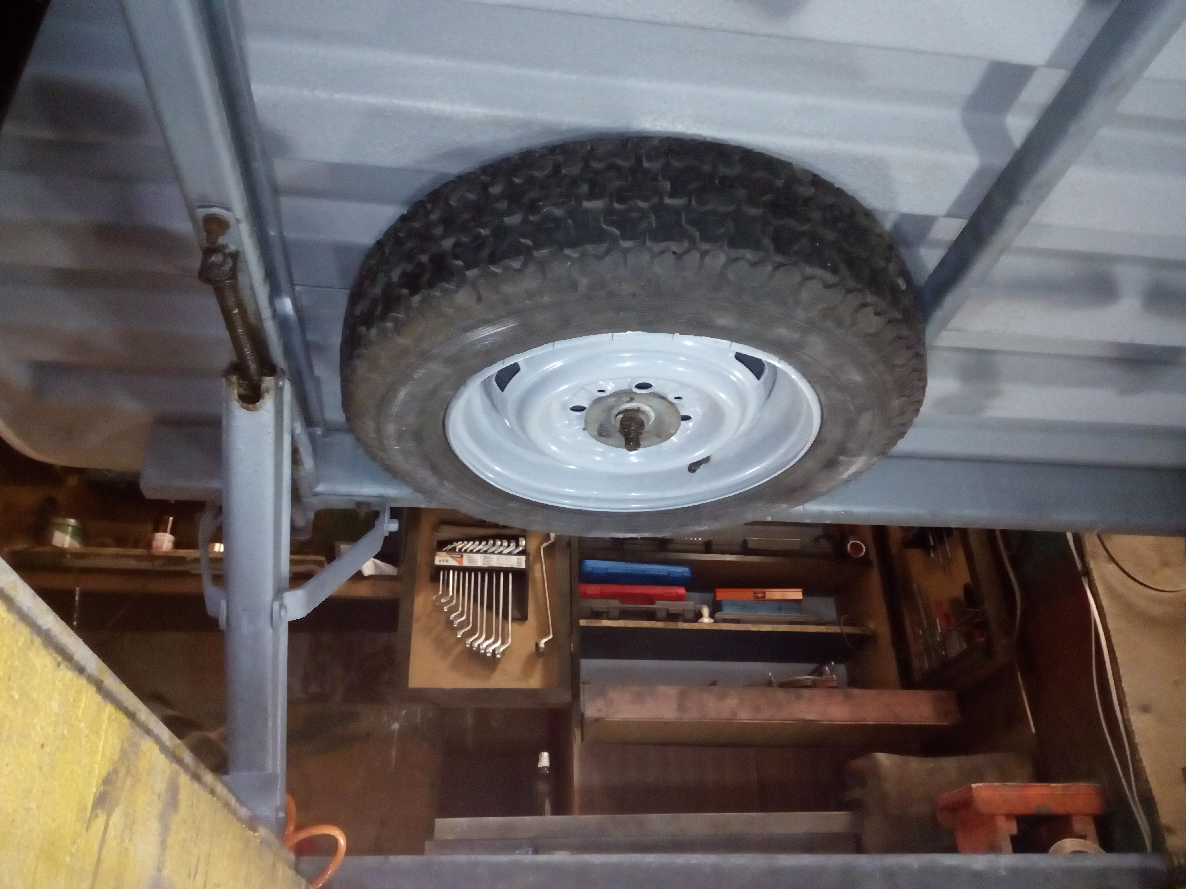

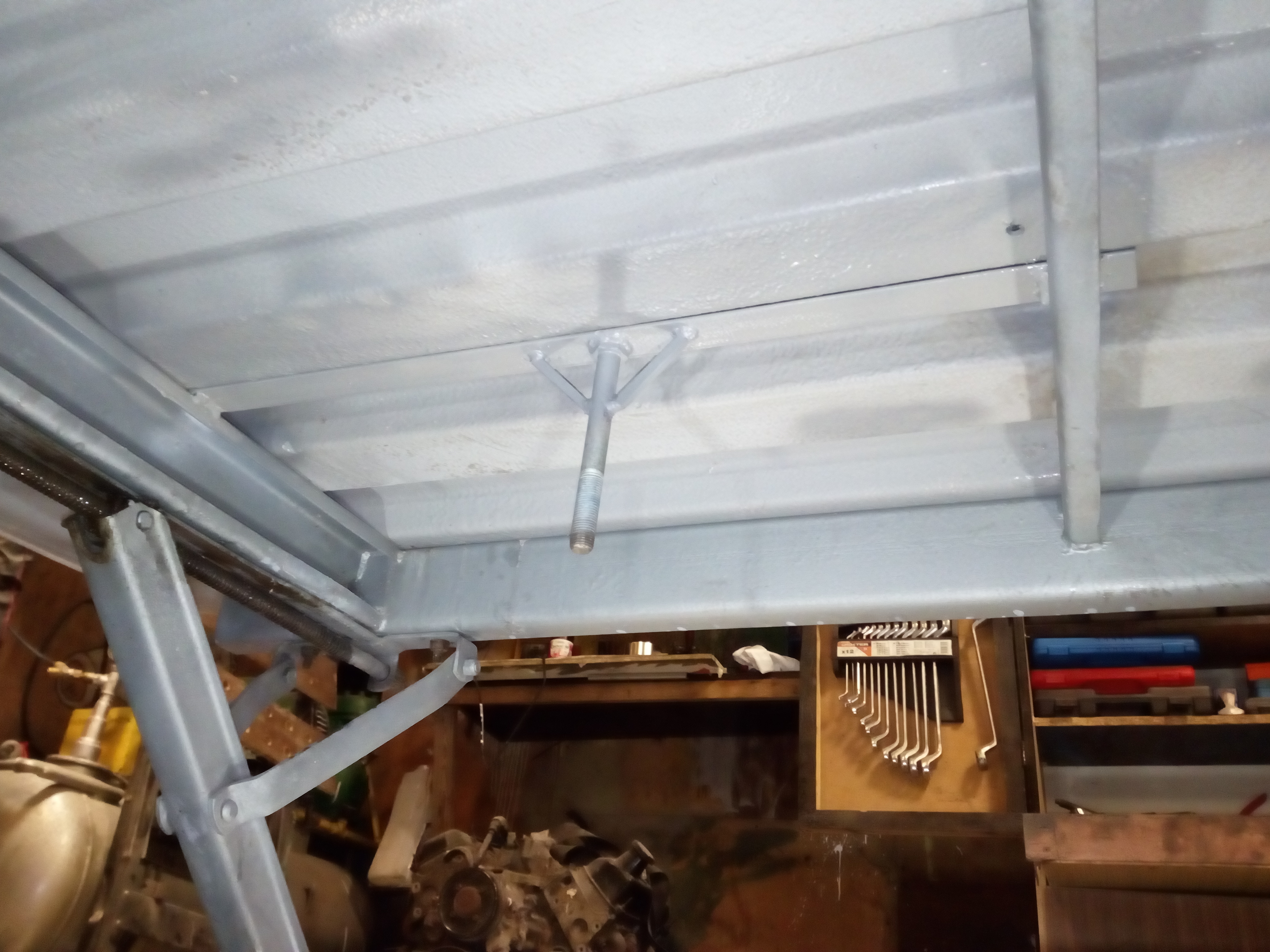

Koło zapasowe pod spodem by Confex.
Postautor: Samoogon » piątek, 13 wrz 2019, 00:08
Prosto i skutecznie, niby ciężkie w obsłudze bo jak tu założyć koło na drodze ale przecież można znaleźć bardziej dogodne miejsce. Mało żelaztwa, podobna mi się ten pomysł.

CONFEX pisze:A i mamy takie detale jak: logo bose na głośnikach, rączkę do wchodzenia dla ,,emerytów", przetwornicę prądów, bezpieczniki, kable i badziewia - tam jeszcze jest syf... Drzwiczki szafek jaskółek na siłownikach i nie wiem sam co jeszcze :D :lol:
Confex gdzie kupiłeś te siłowniki do drzwiczek - mogę prosić o namiar?
