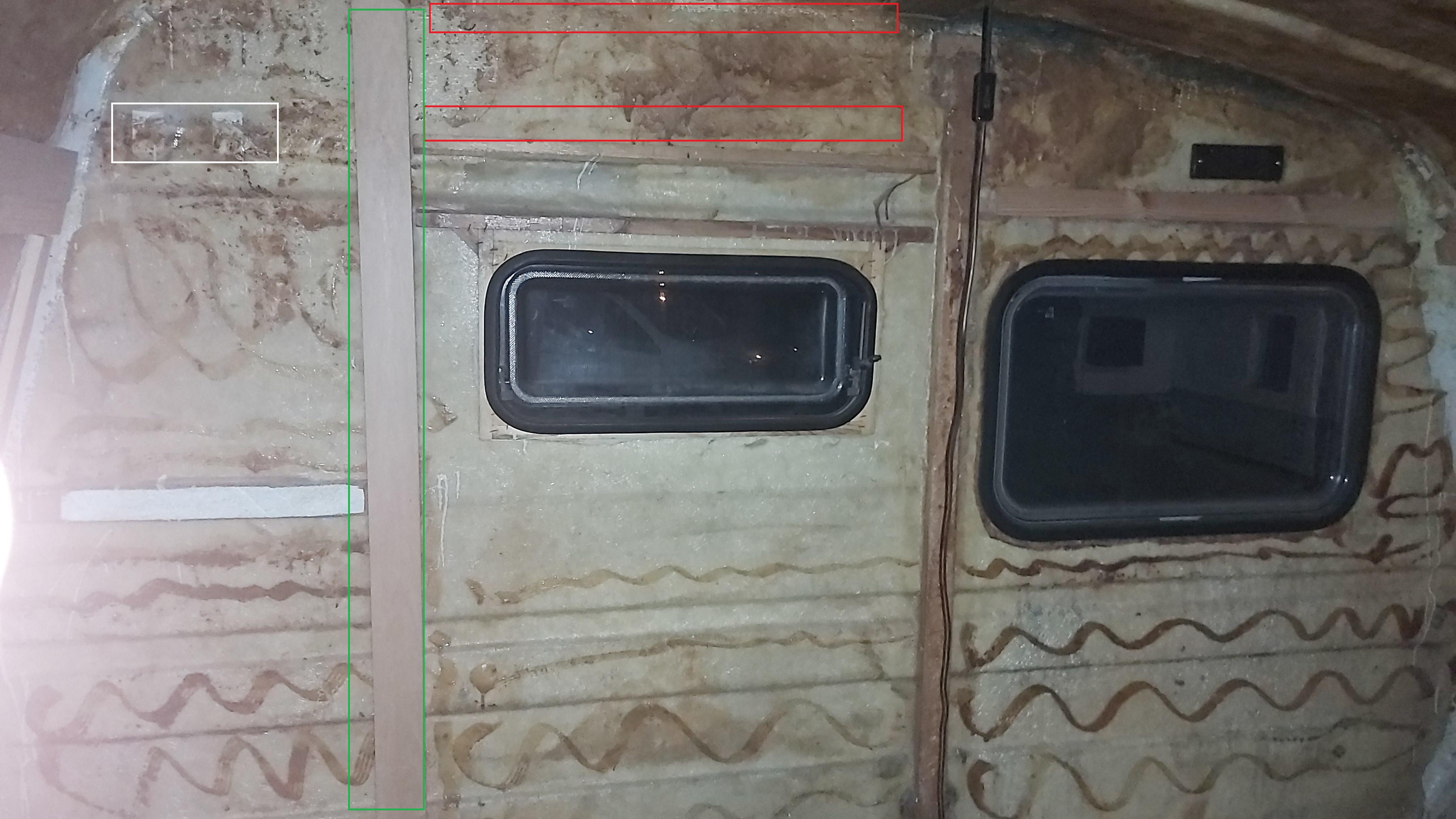

Planuję rozmieszczenie i sposób mocowania mebli, w związku z tym chce wkleić w paru miejscach drewniane listwy do których później już przez wykładzinę będę mógł przykręcić lub wesprzeć na nich szafki wiszące. Takie same listwy przykleił bym na suficie nad szafkami żeby poza mocowaniem do ścian móc je również "podwiesić".
Są jakieś przeciwwskazania żeby zbytnio nie usztywniać w ten sposób budy?
Na przykładzie tej ściany, tak wygląda to teraz (poprzedni właściciel już wkleił jedną deskę, twarde drewno w którym elegancko będą trzymać się wkręty)
zielone wklejone przez poprzedniego właściciela, czerwone chce wkleić ja, białe - coś było ale już nie ma, pewnie pod szafki właśnie.
Dodatkowo takie "olistwowanie" będzie pomocne przy przyklejaniu wykładziny, będzie można sobie tymczasowo umocować ja takerem na zszywki, lub do przybicia na stałe cienkiej pianki która stworzy płaską i gładką powierzchnię do przyklejenia cienkiego materiału tapicerskiego.

Jak na foto, będą to niezależne krótkie elementy, a konstrukcja szafek ze sklejki 6 mm więc powinna być w miarę elastyczna.

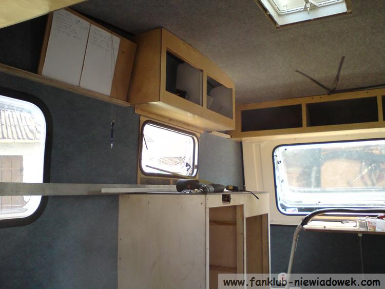

Robiąc szafki chciałem się wzorować na tych poniżej.

Postautor: Murano » czwartek, 6 lut 2020, 18:44
Po zdjęciu widać, że to n132.
Ten pawlacz nad kuchnią sam z siebie nie uwisi.
On jest mocowany do pionowych listew łączących dolna szafkę z górną.
Przednie i tylne pawlacze są mocowane w 2 punktach do ścian i jednym do sufitu.

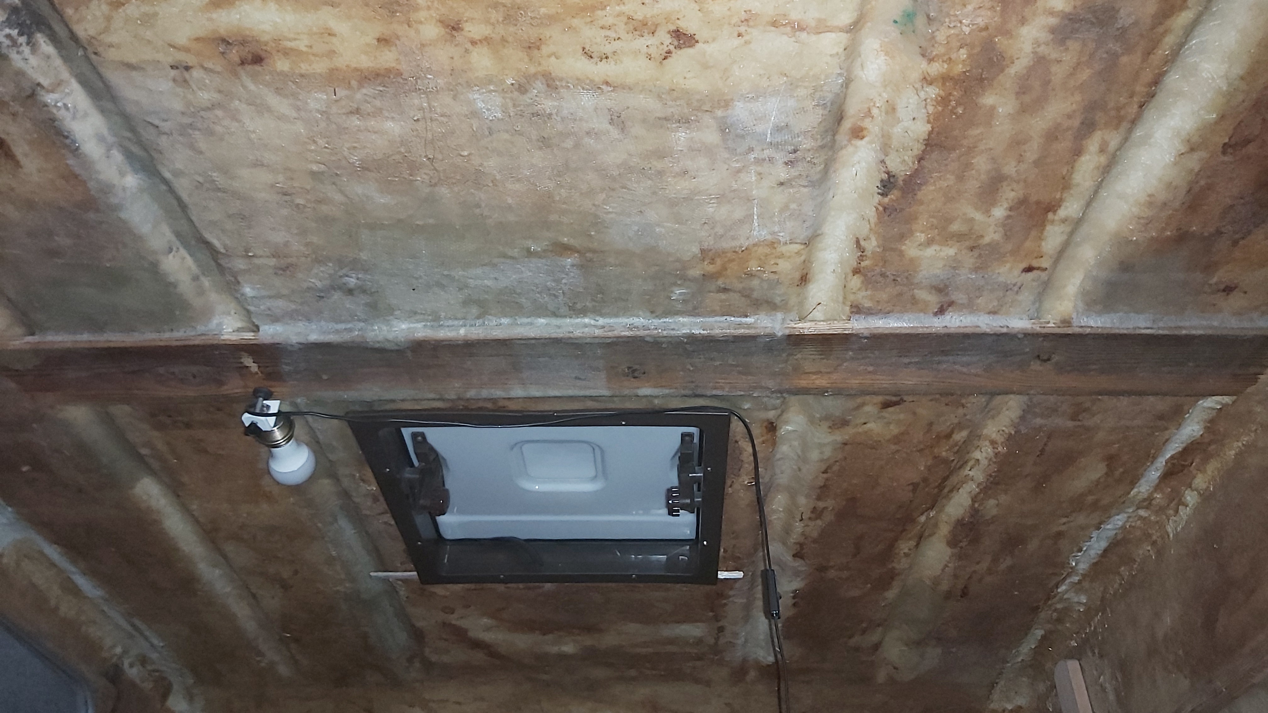

Czy ta listwa na suficie jest oryginalna? Od nowości w sensie?

Postautor: Murano » czwartek, 6 lut 2020, 19:26
Nie, nie jest to oryginalny element.
Prawdopodobnie był dach zapadnięty i ktoś ratował.

Post 1:
Murano pisze:Nie, nie jest to oryginalny element.
Ratował czyli tylko na +?
Taka deska w poprzek może być świetna do mocowania pawlaczy. Im więcej punktów podparcia (wzdłuż nad oknem i na końcach na bocznych ścianach) i punktów "podwieszenia" tym chyba lepiej, czy się mylę ? Chyba buda nie może być zbyt usztywniona ale takie "wstawki" nie łączą ze sobą ścian z sufitem na przykład, więc chyba nie zaszkodzi?

Może ktoś zerknąć w opis tego remontu?
http://www.fanklub-niewiadowek.com/niew ... o.html#top
Etap 6, co to za patent na obrzeżach wykładziny, to jest obszyte czy to taki pasek z tworzywa z szczelina żeby wkleić na brzeg wykładziny?
