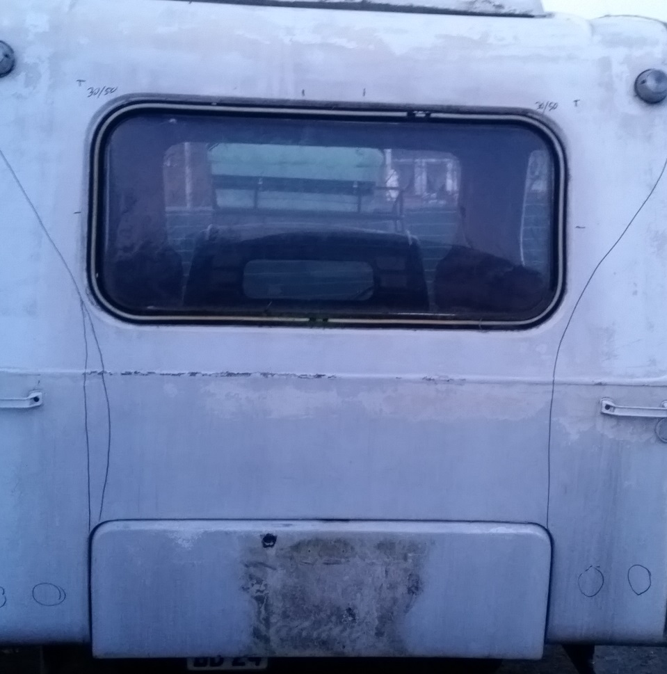

Chciałbym wyremontować i ponownie otworzyć klapę serwisową gazu.
To było wcześniej wkręcane.
Odkręciłem śruby, odpadła klapa serwisowa.
Właz rewizyjny jest w porządku, ale wspornika w nadwoziu Niewiadowej brak, zużyty.
Jak działają te drzwi serwisowe? Czy jest zdejmowany, czy ma zawiasy?
Czy ktoś może opublikować zdjęcie, na którym można to zobaczyć?

Klapka ma zaokrąglony dół. Pasuje na miotle. Ale nie umiem powiedzieć jak jest w oryginale, czy jakaś część się odłamała czy zużyła.
Więc zdjęcie byłoby świetne

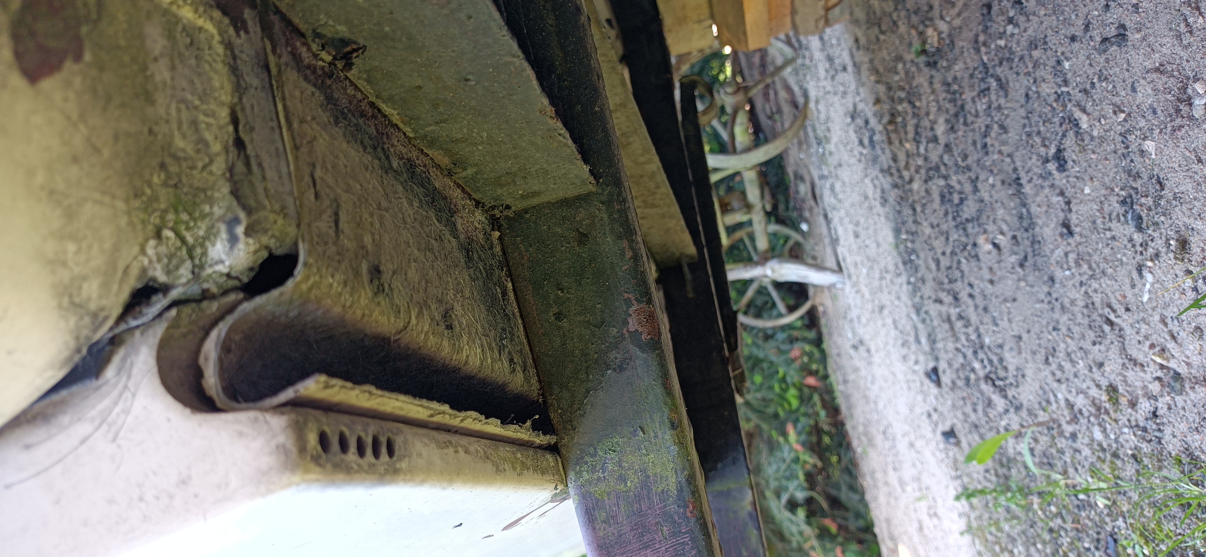

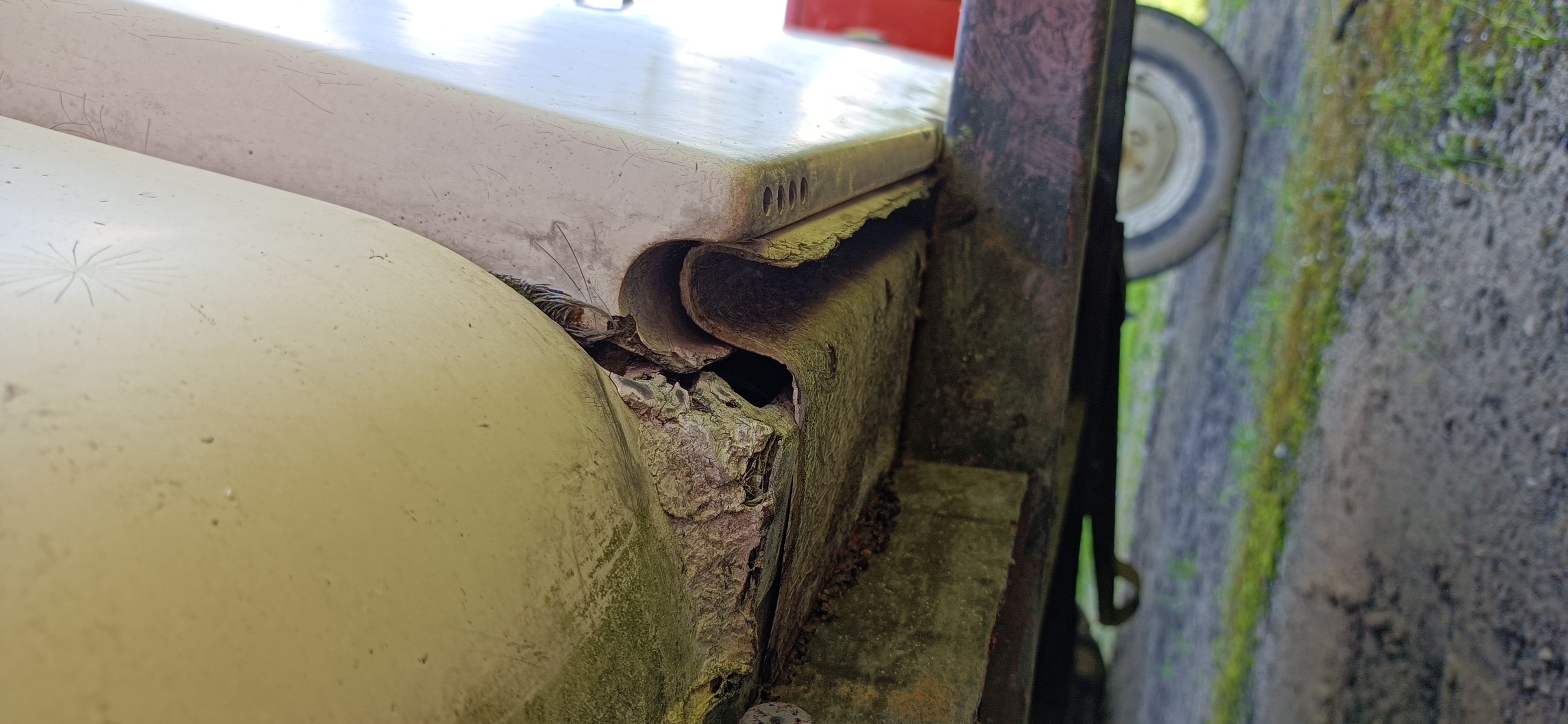

Czy na spodzie nadwozia była krzywizna, w której zamocowano panel serwisowy? Czy krzywiznę wzmocniono kawałkiem drewna?

Mam oryginalny egzemplarz nie tknięty jeszcze przez nikogo i tak to wygląda w oryginale.

Dziękuję za zdjęcia.
Teraz muszę improwizować, moja całkowicie zgniła.
