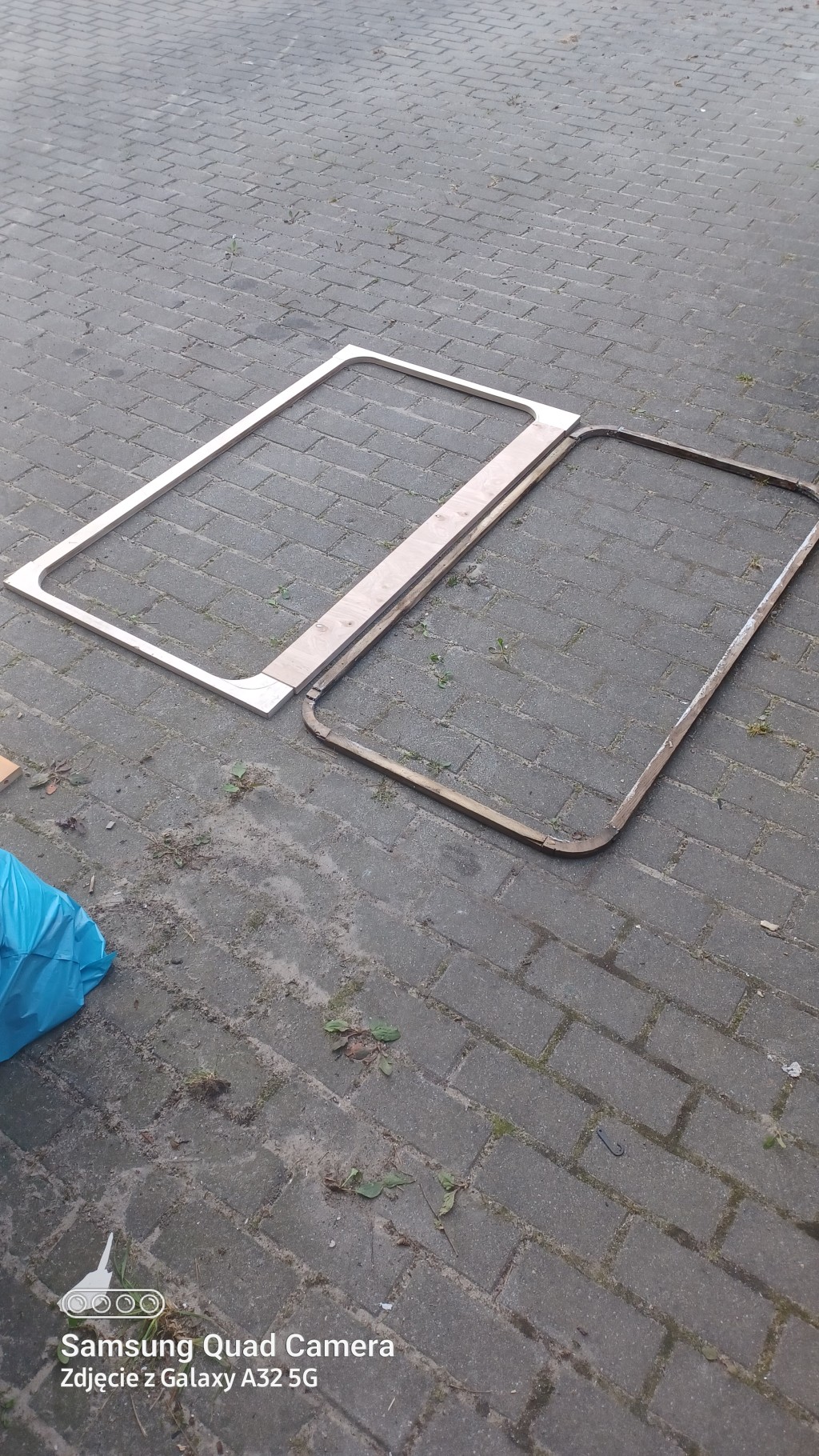

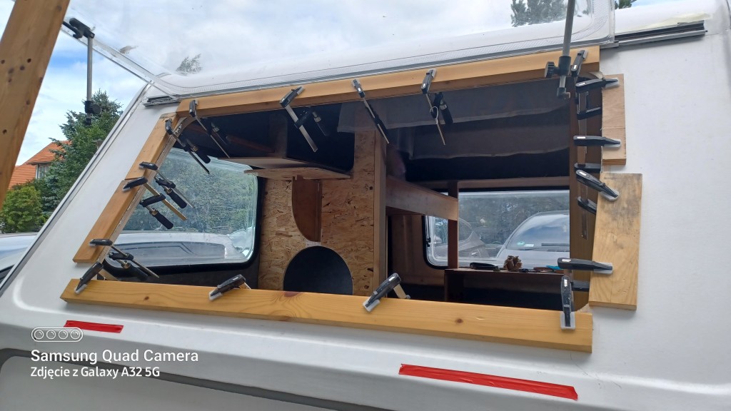

Jak obiecałem, wrzucam kilka fotek z wymiany "uszczelki" :D

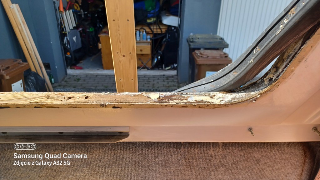

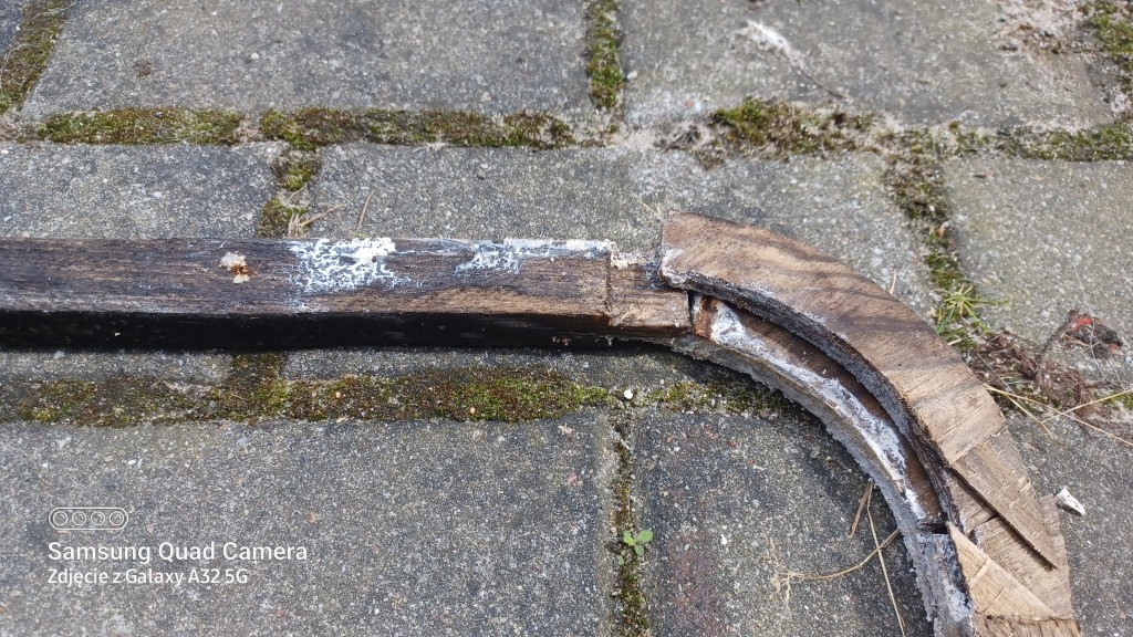

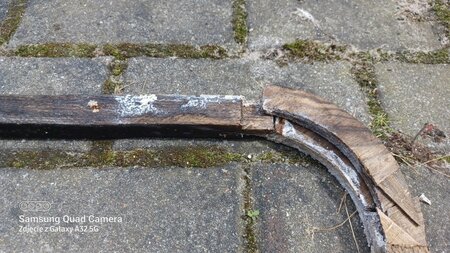

W jednym miejscu coś jakby rosiło i uznałem, że warto wymienić gumę. Po zdjęciu starej ukazał się taki oto obrazek...
Po zdjęciu ramki wewnętrznej, wszystko wypadło :)

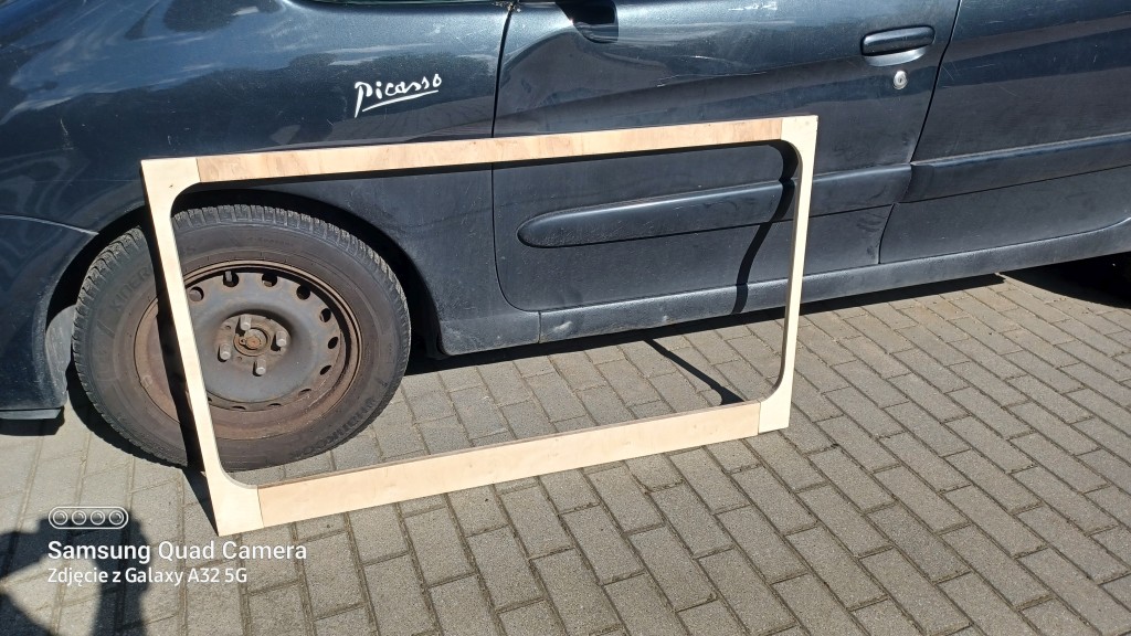

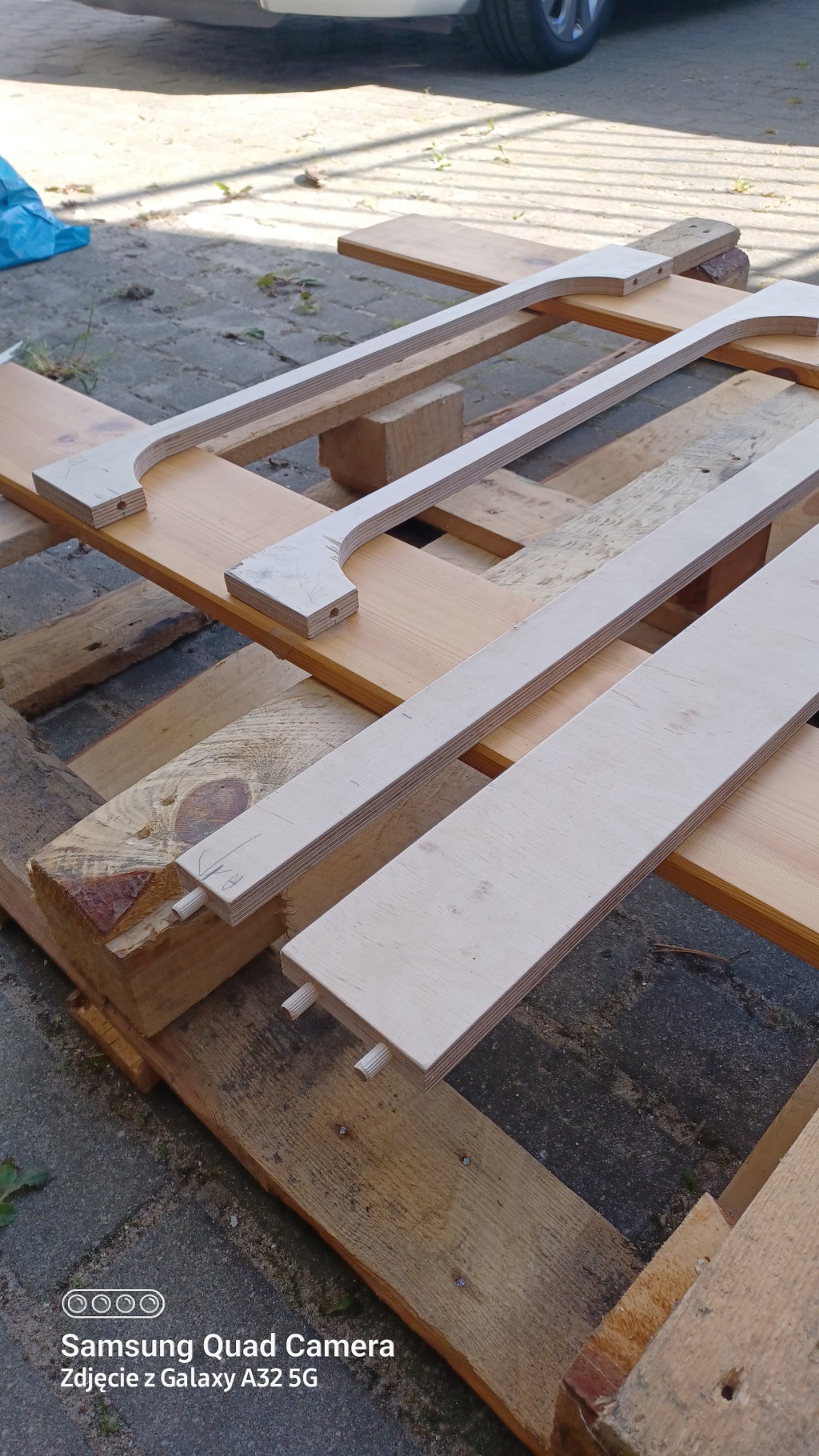

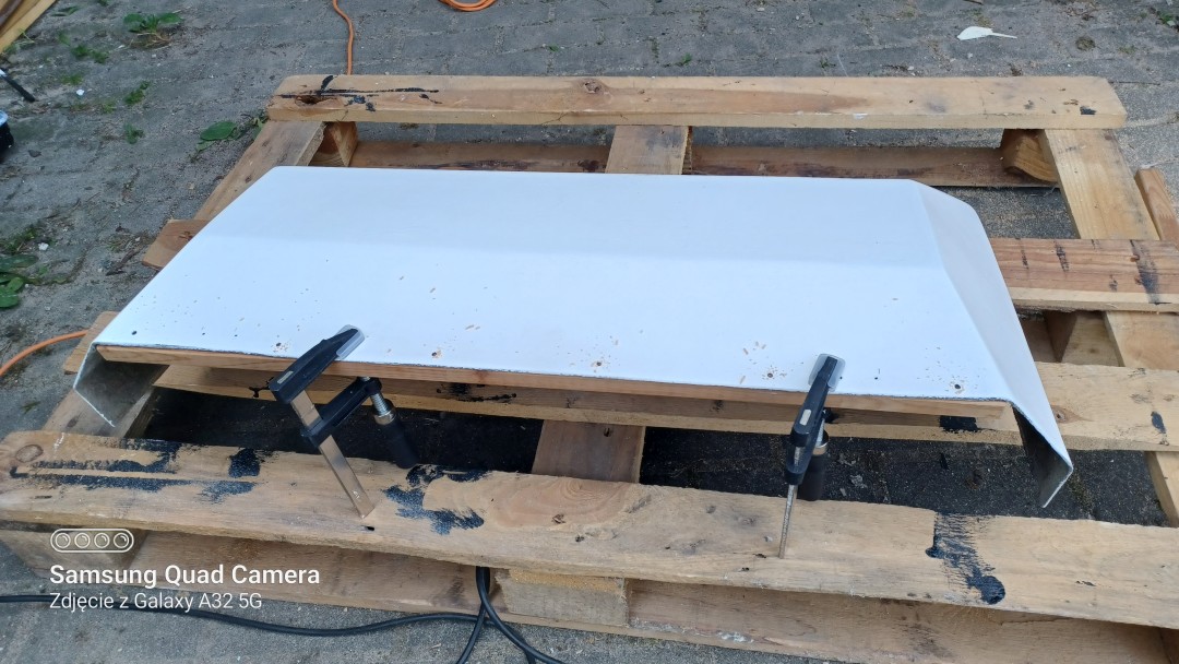

Uznałem, że taką rameczkę to sobie wykombinuję

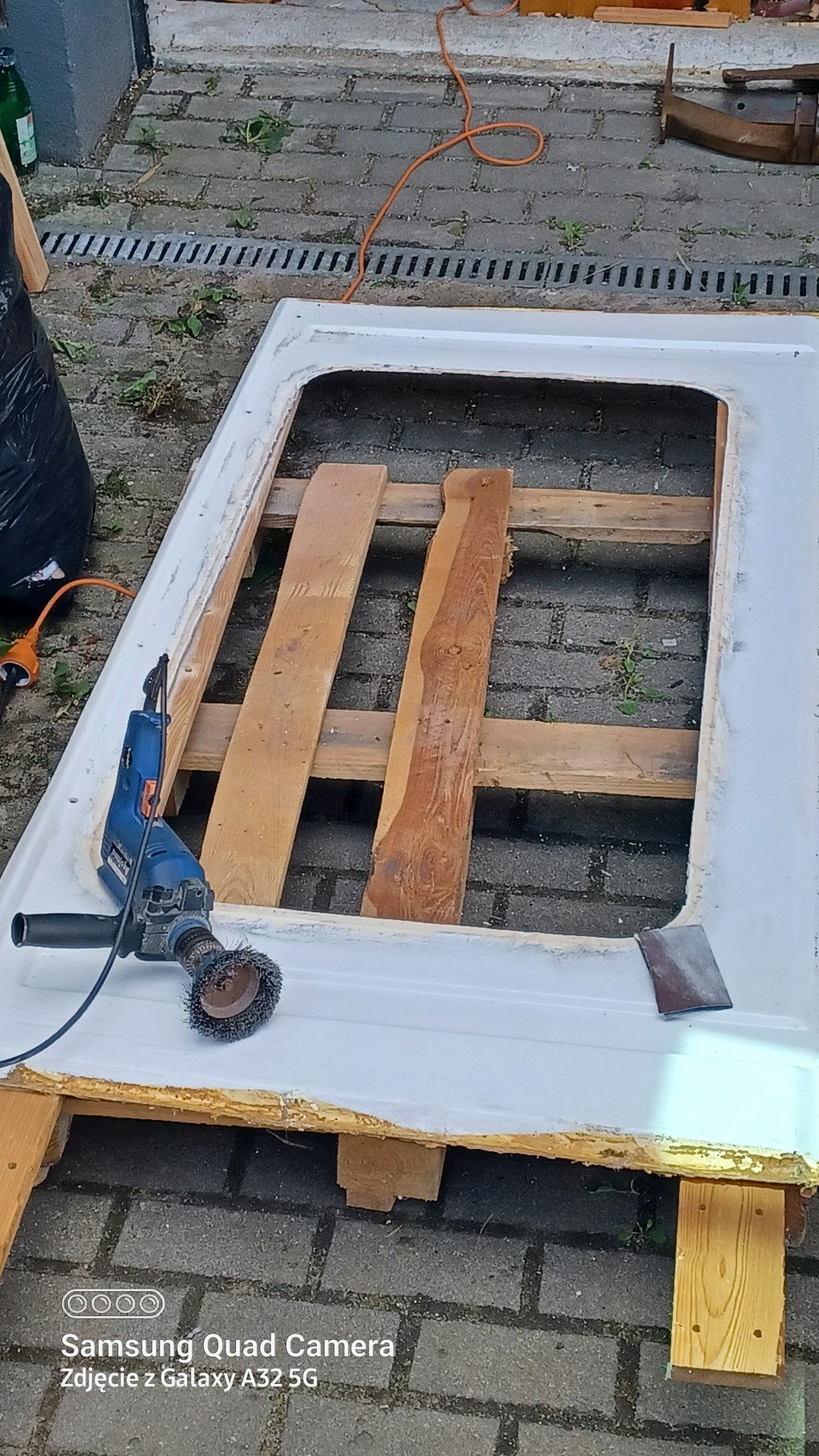

Szlifowanko wszystkiego, skrobanie nadmiarów poprzedniego kleju itd...

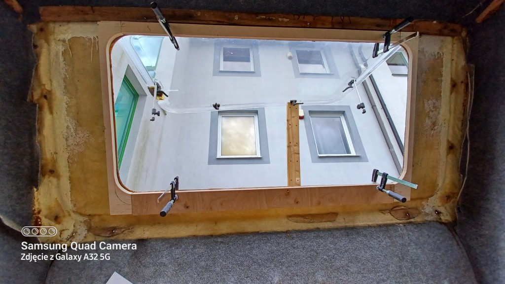

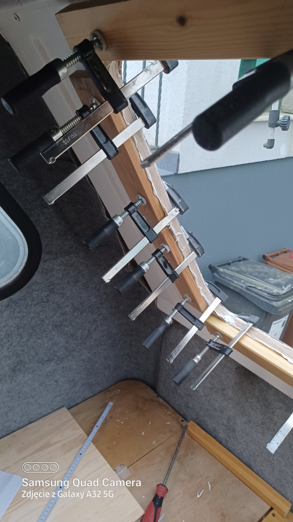

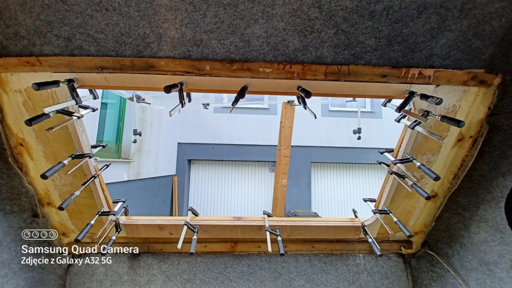

Kleiłem, wpierw do zewnętrznej budy, potem do ramki wewnętrzną powłokę okna.
za pierwszym razem z przymiarki tylko na kołkach trochę nie pasowało, kilka docięć z długości i było ok

A oryginalna ramka okienna w takim stanie to norma :lol:

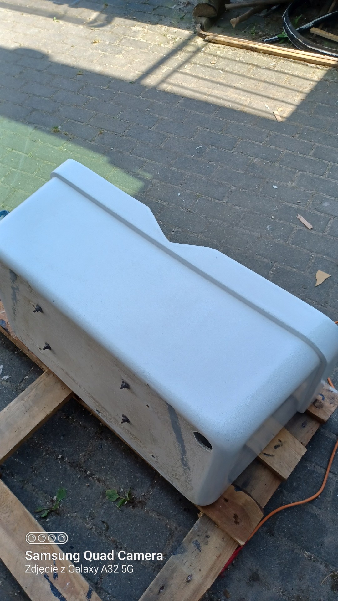

Z braku czasu, póki co :), odpuściliśmy temat stojaka na rowery z przodu (temat na zimowy wieczór) i wróciliśmy do bakisty...
Czyszczenie bazy
Montowanie wewnętrznej deseczki na zawias

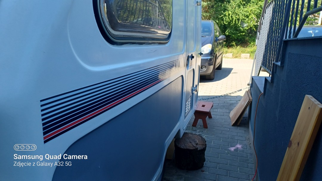

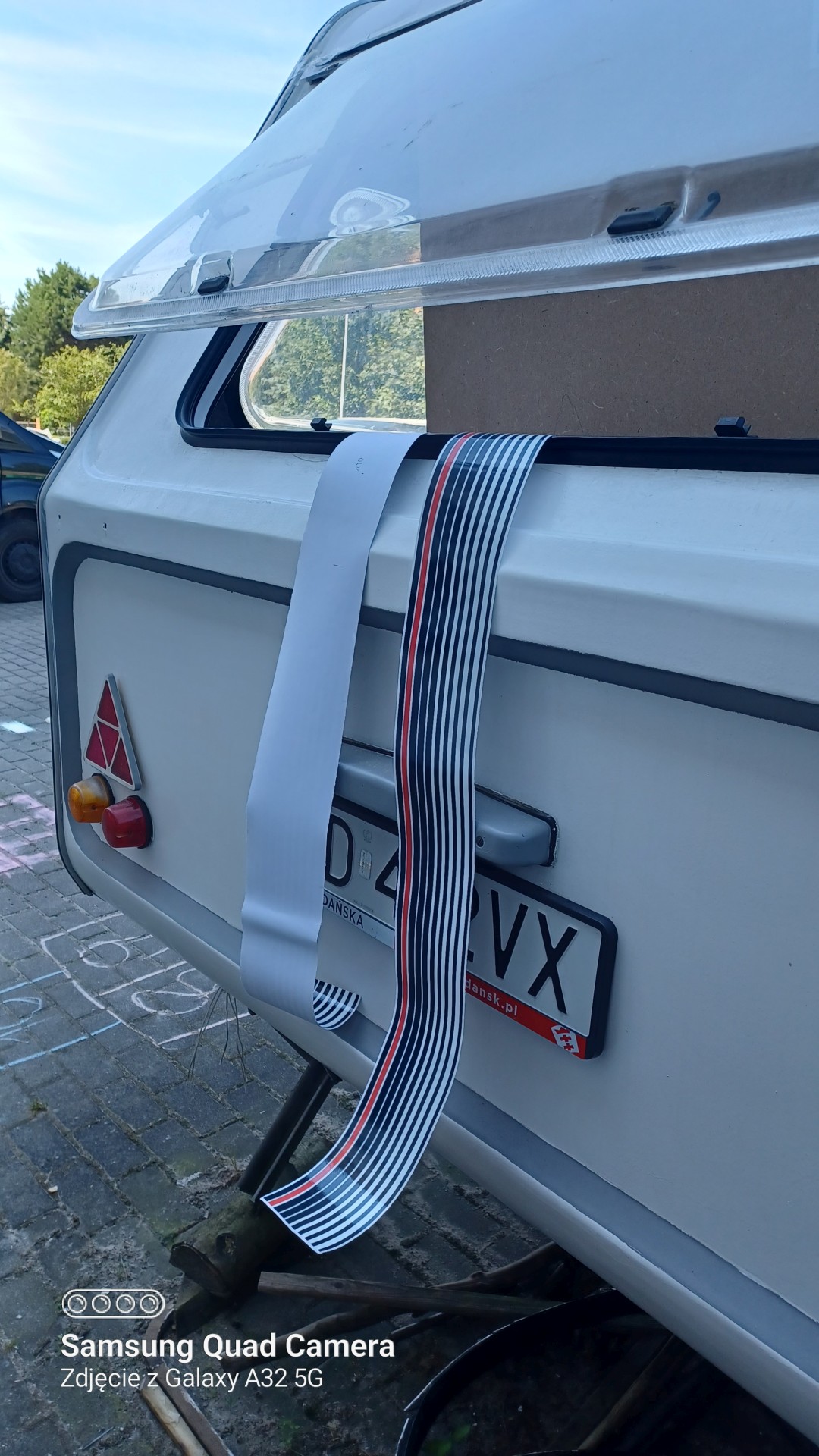

Potem dokończyliśmy oklejki zenętrzne :D
Tu jeszcze mierzone
Równo na ile się dało (no nie wszędzie ideał ale cóż..)

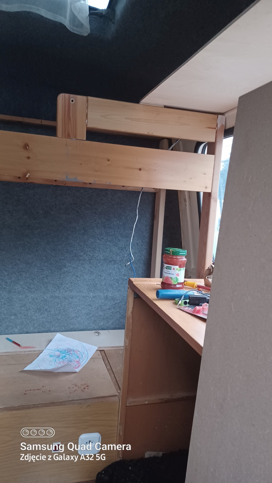

A tak póki co w całości :) (Nadal siedzimy w wyposażeniu, kończymy łóżko piętrowe, stół kuchenny, szafki nad kuchnią, oświetlenie ledowe)
Mamy nadzieję - że wystarczy nam czasu do wyjazdu :D :D
wnętrze "soute"... :D

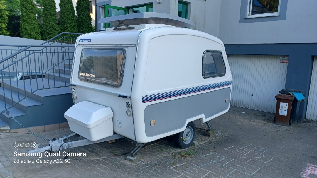

Maleństwo next look :)
