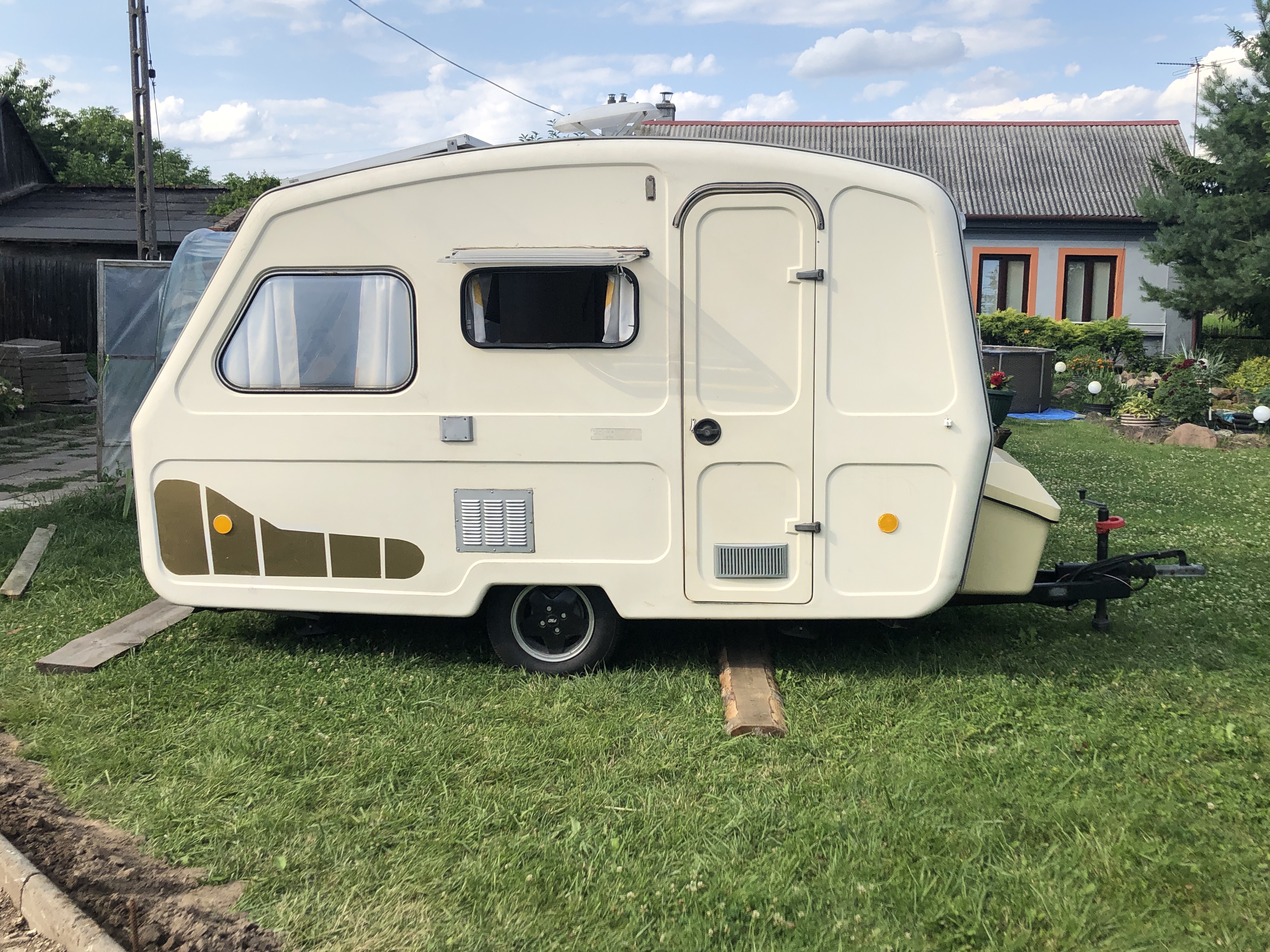

Cześć, nasz wieloryb nareszcie doczekał się własnego wątku remontowego. Liczymy na Wasze cenne rady i wskazówki dotyczące remontu.
Przyczepę użytkujemy już od jakiegoś czasu. Przez ten czas zdążyliśmy zżyć się z naszym Wielorybem. Bardzo polubiliśmy podróże z przyczepą oraz wspólne spędzanie czasu na zlotach. W międzyczasie dokonywaliśmy drobnych zmian w przyczepce.
Zmiany wewnątrz:
-wymiana materacy oraz zasłon
-nowy akumulator
-panel zarządzania systemami (światłem, wodą, ładowarkami)
-oświetlenie nocne led
Zmiany zewnętrzne dotyczyły głównie:
-panel solarny na dachu
-alufelgi + nowe opony
-rejestracja indywidualna (wyróżnik T0 NI23)
-wyremontowana oryginalna bakista
Teraz przyszedł czas gruntowny remont podwozia przyczepy.

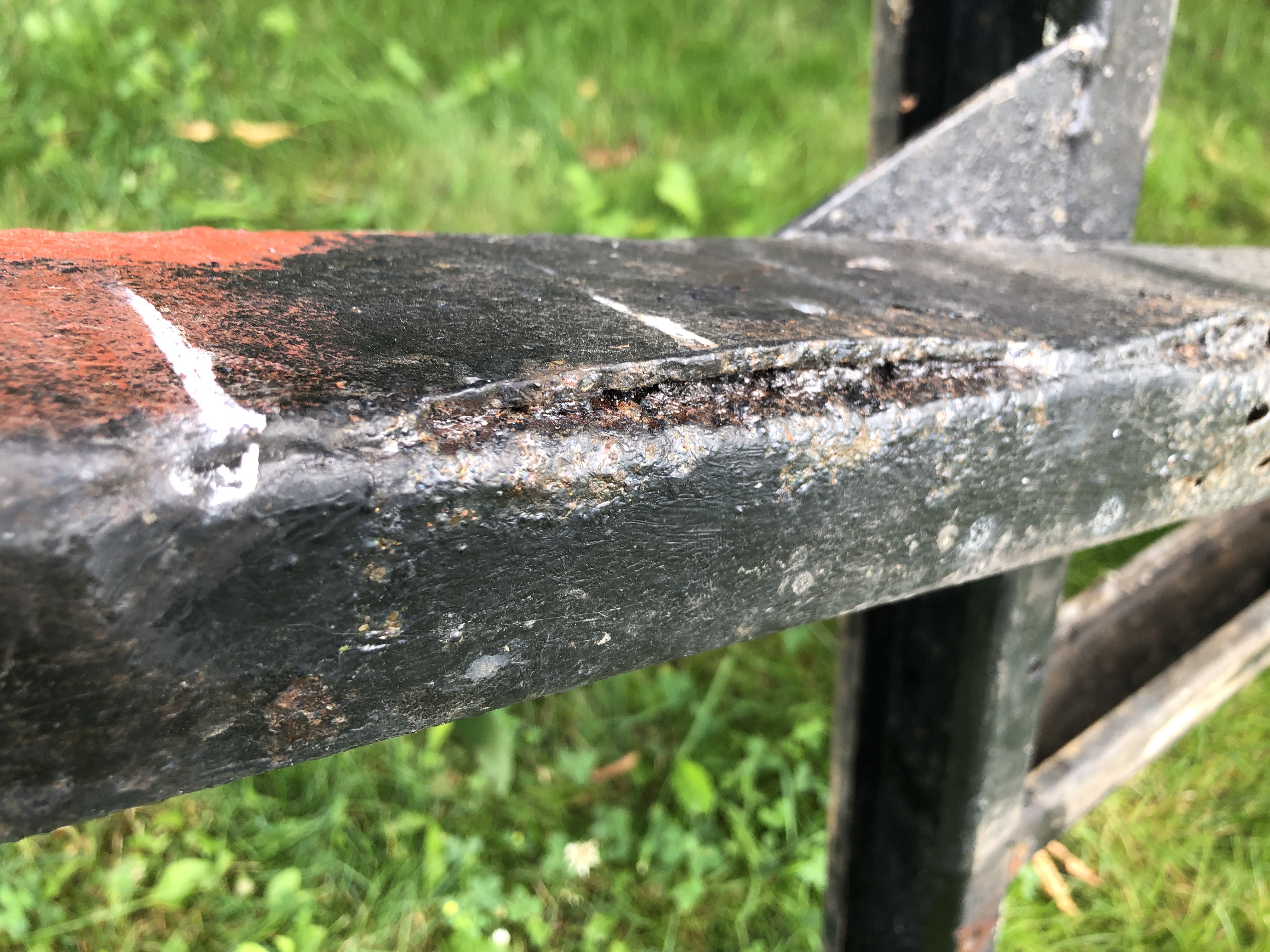

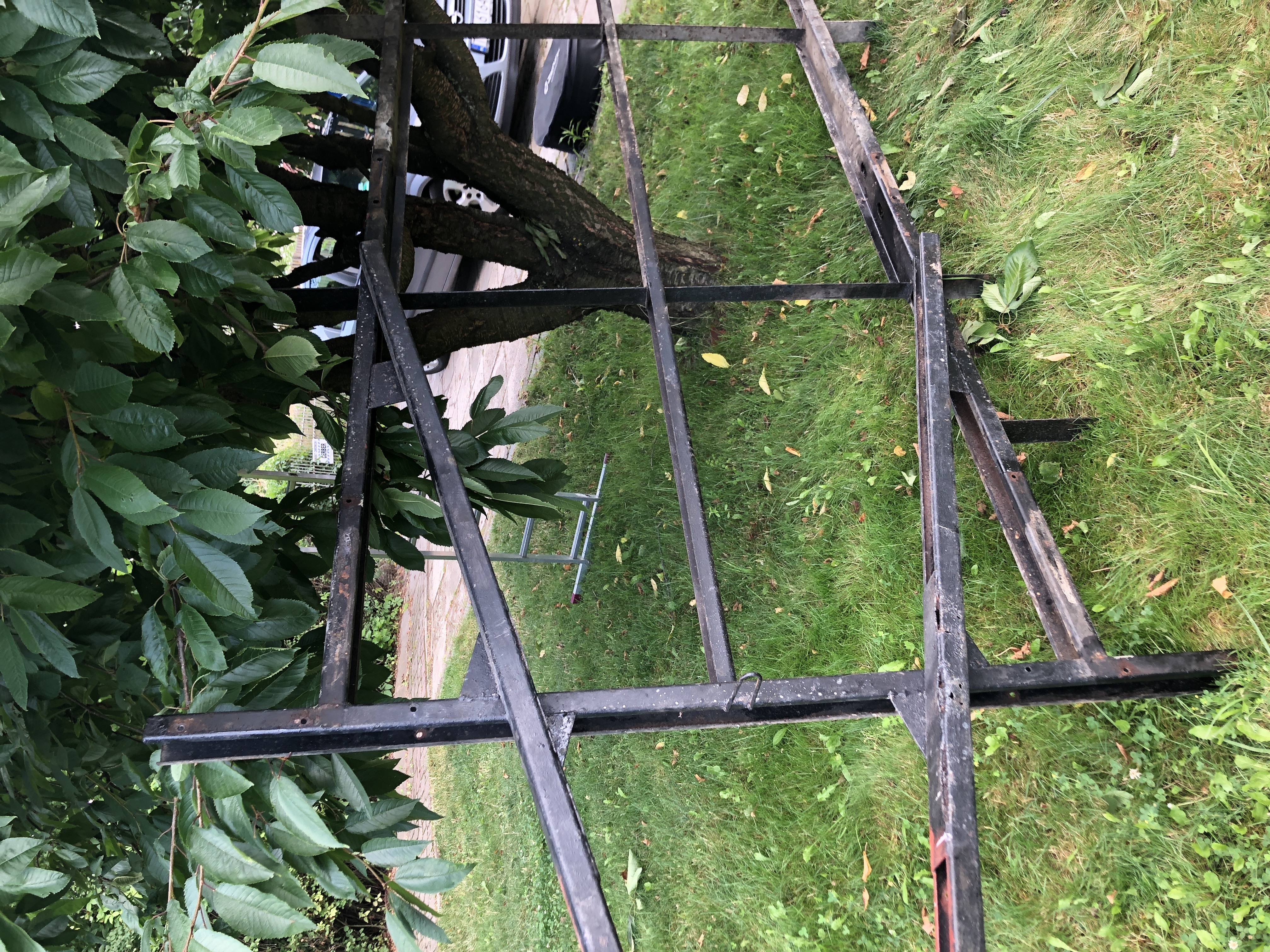

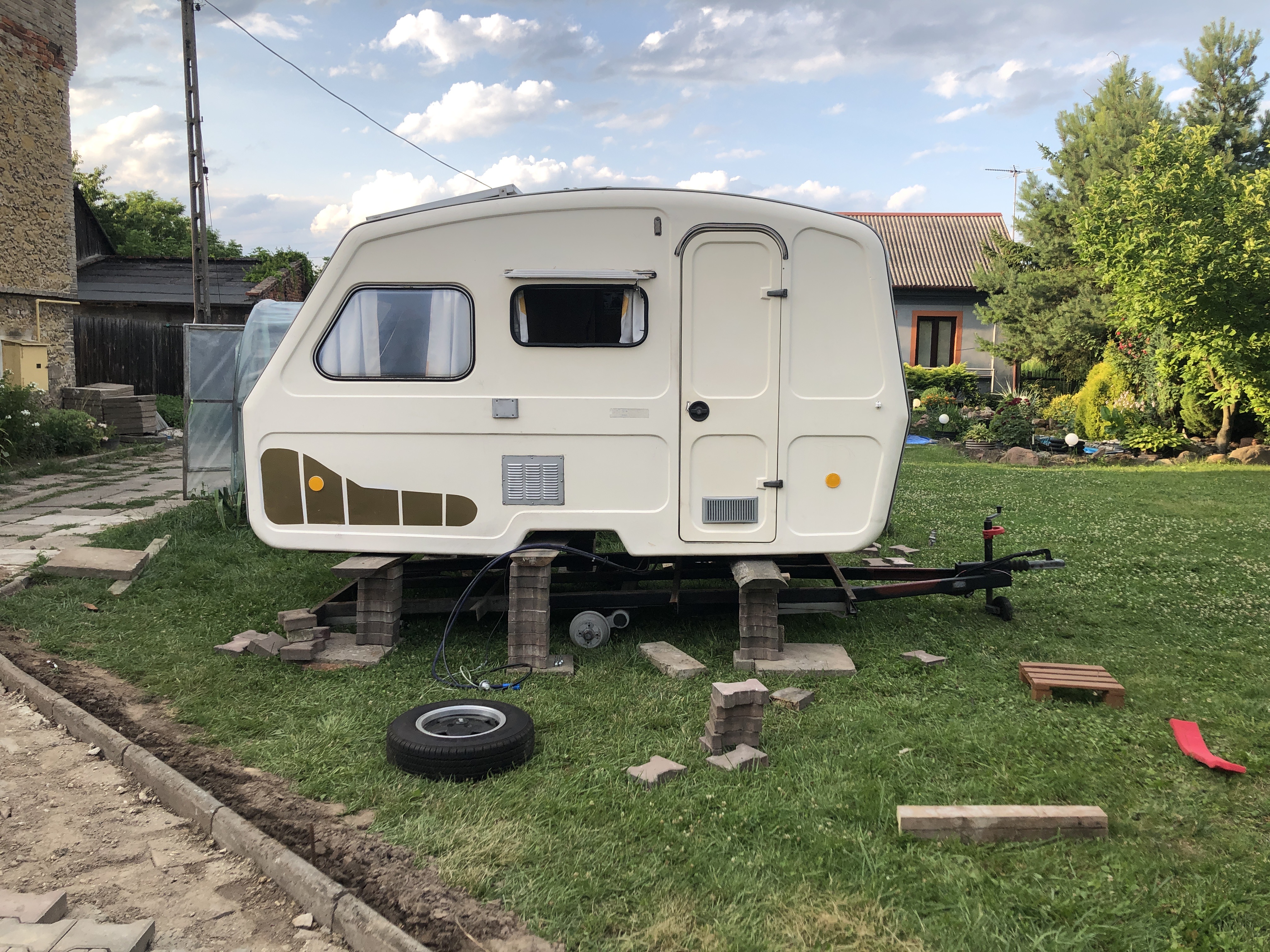

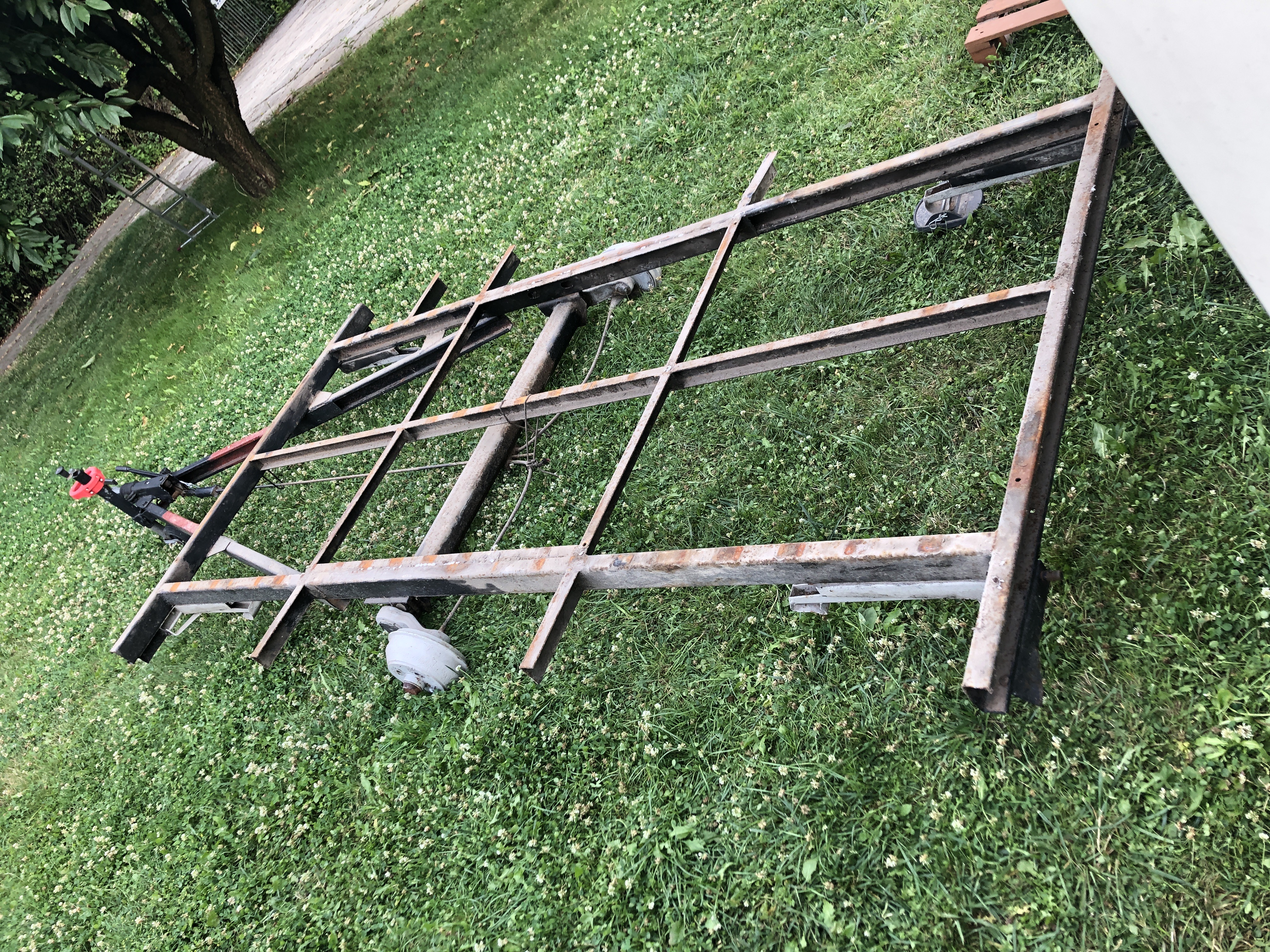

Dziś udało nam się podziałać przy przyczepie. Rama została oswobodzona od budy. Rama jak to rama wygląda różnie. Liczymy, że uda się z niej coś zrobić ;)
Przyczepa - stan początkowy - stara oś
Latający wieloryb
Rama po zdjęciu budy
Dalsze plany to:
1. Odkręcenie wszystkiego od ramy
2. Piaskowanie w celu oceny stanu faktycznego ramy
3. Wymiana dyszla, wzmocnienie ramy
rok 2020 - 6 nocek - 650 km

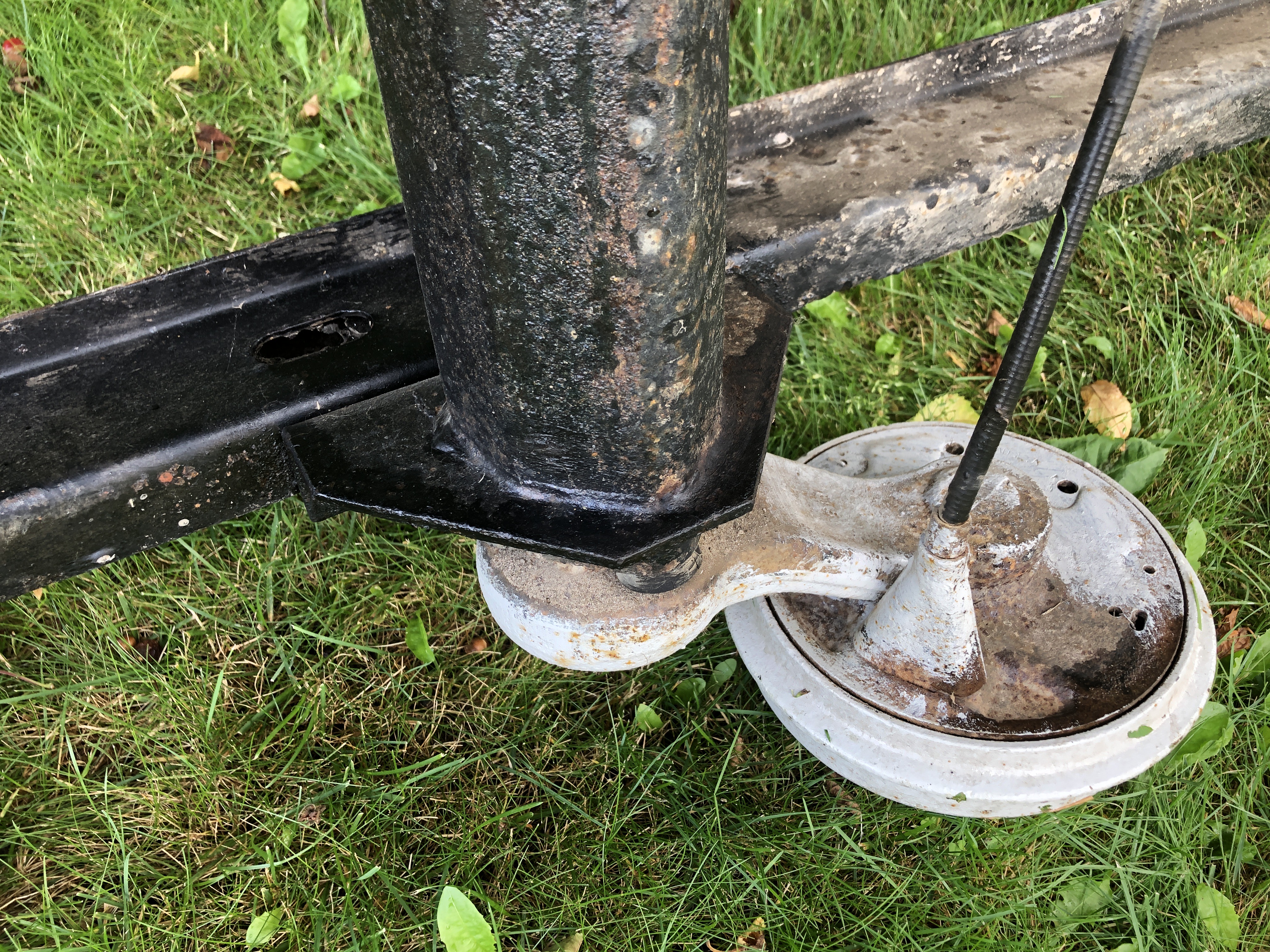

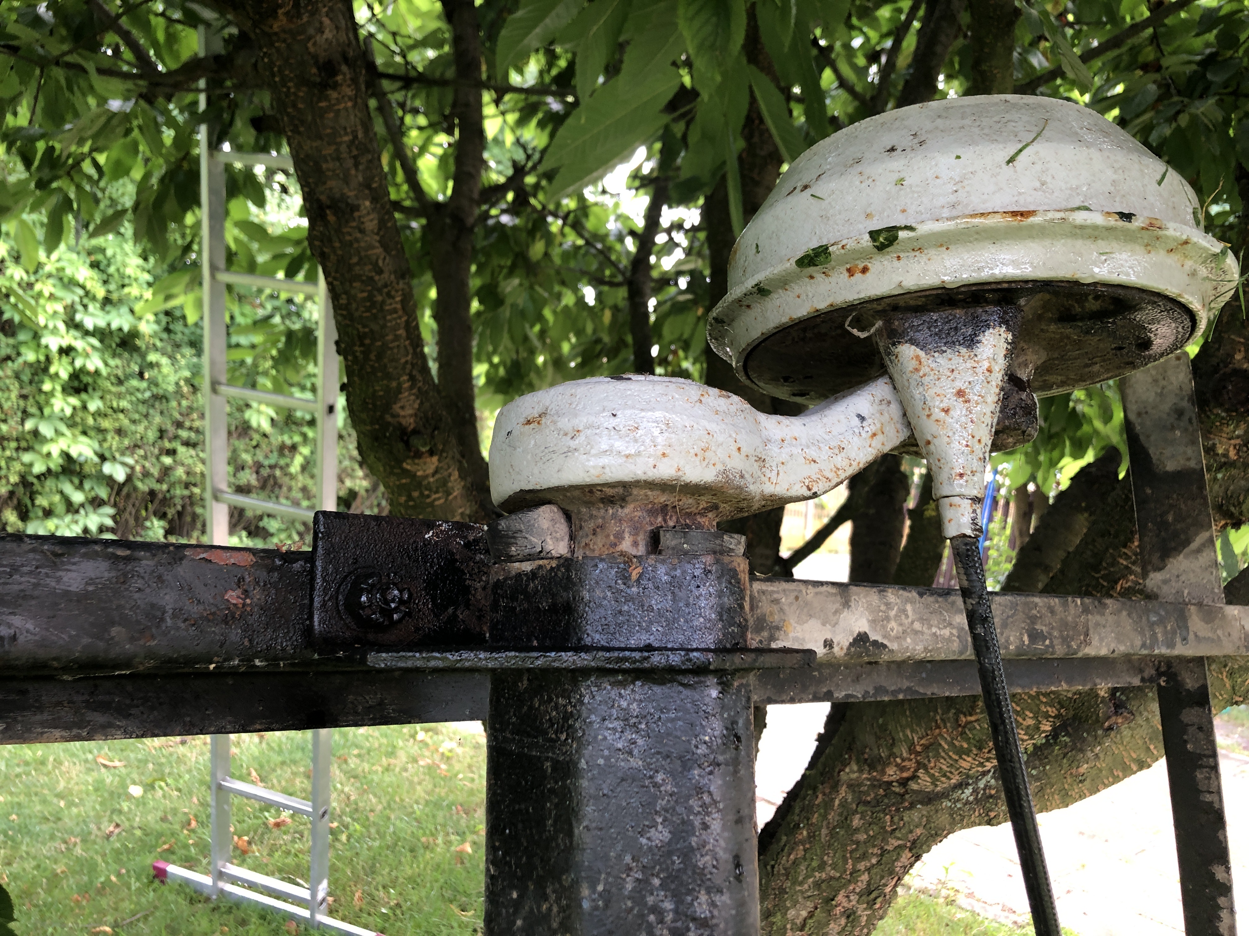

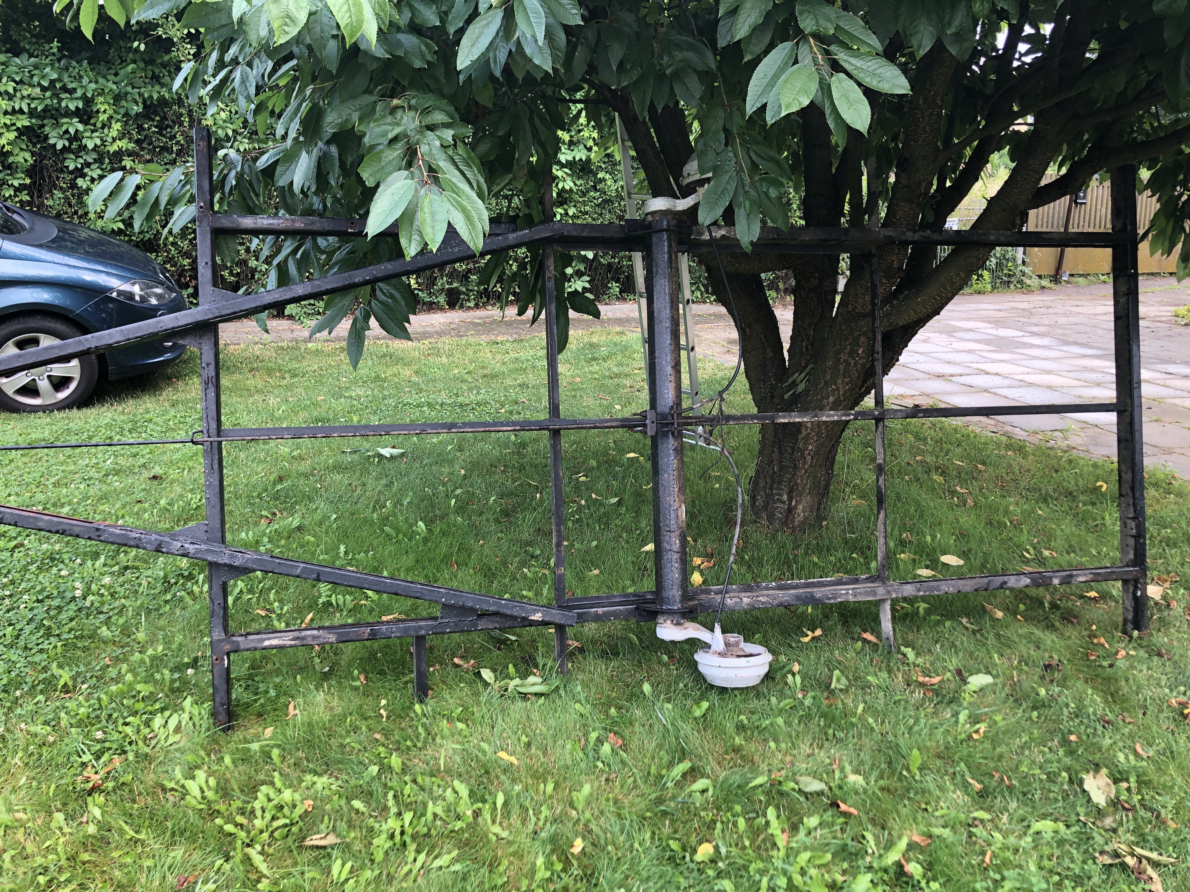

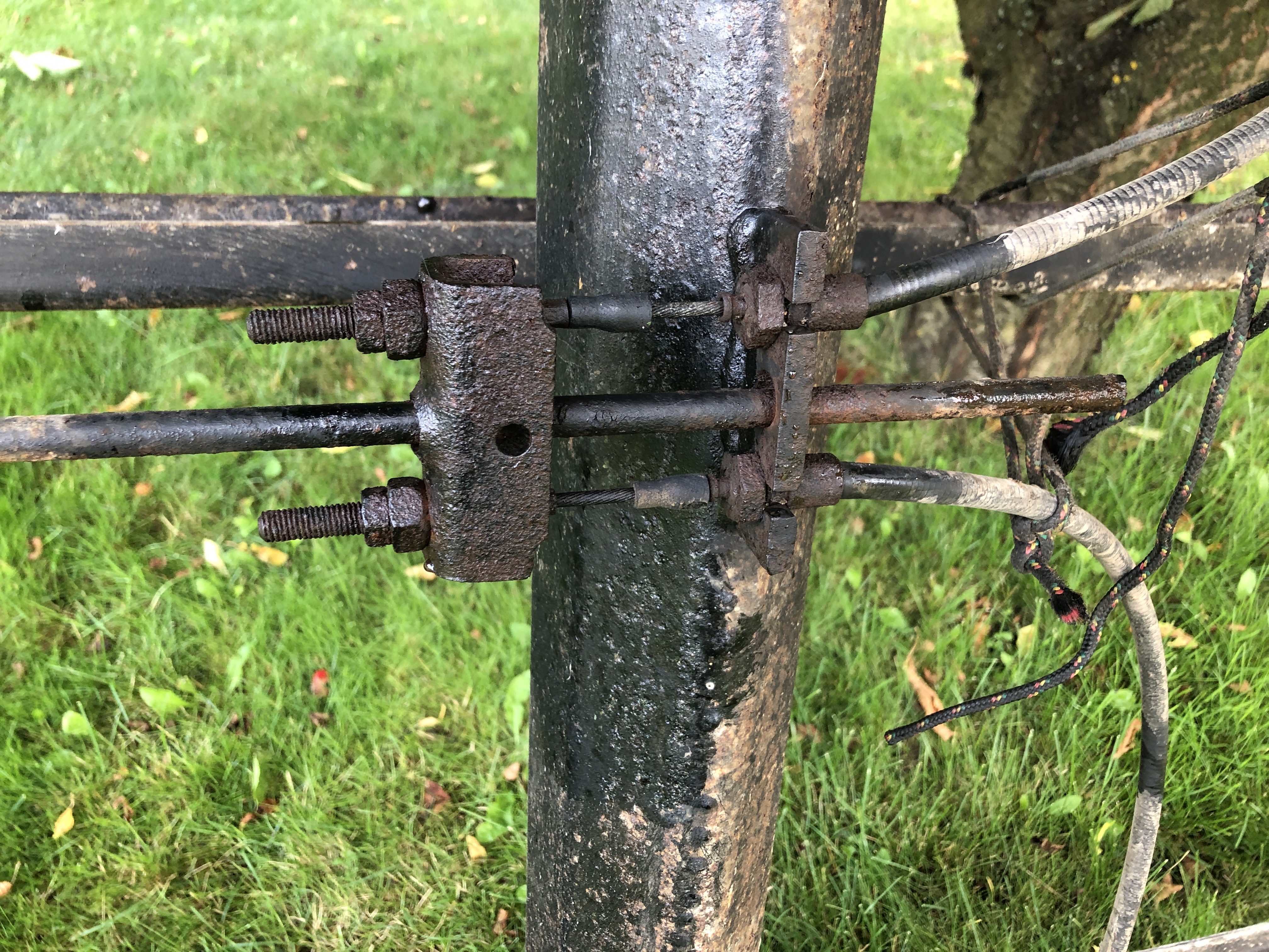

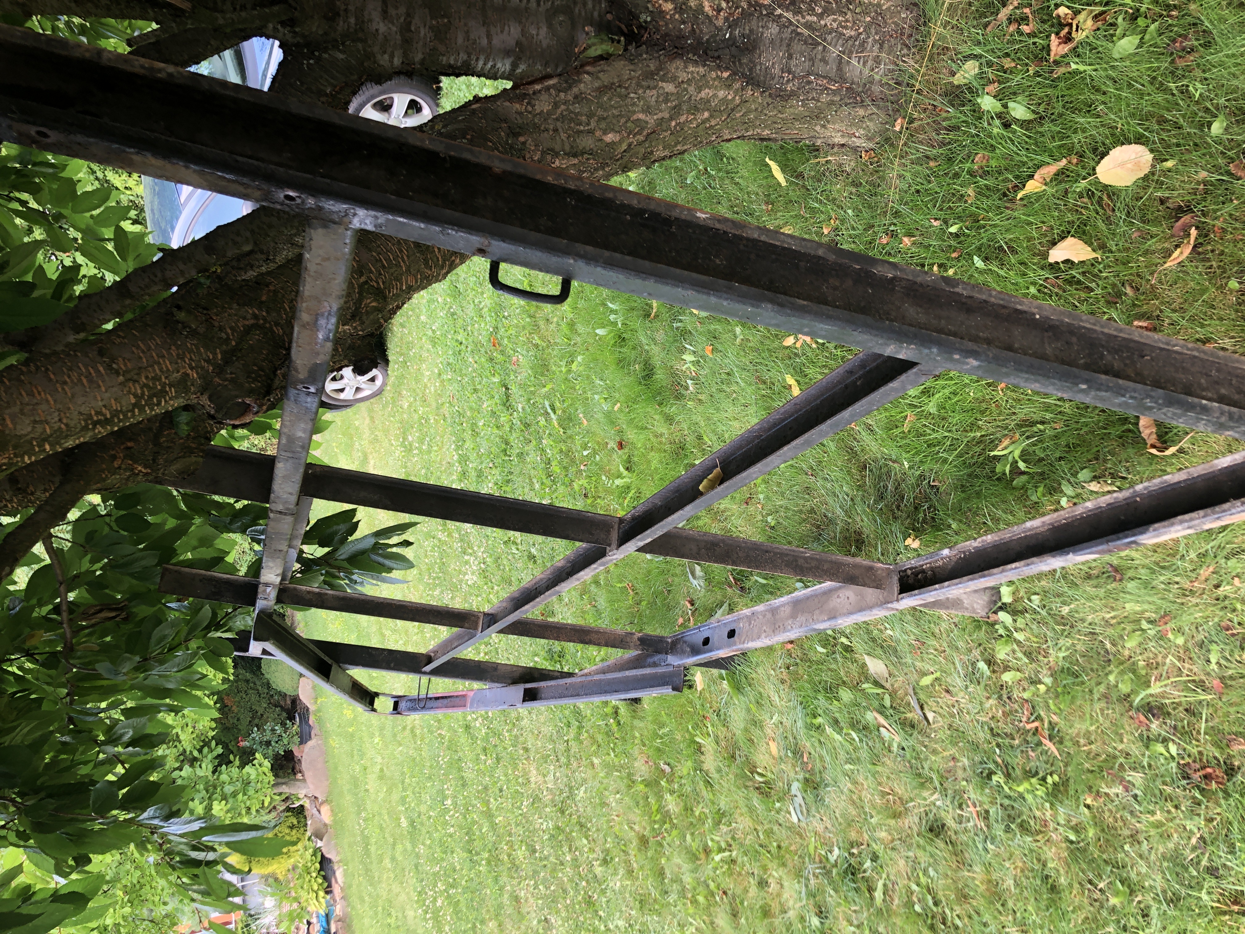

Aktualizacja:

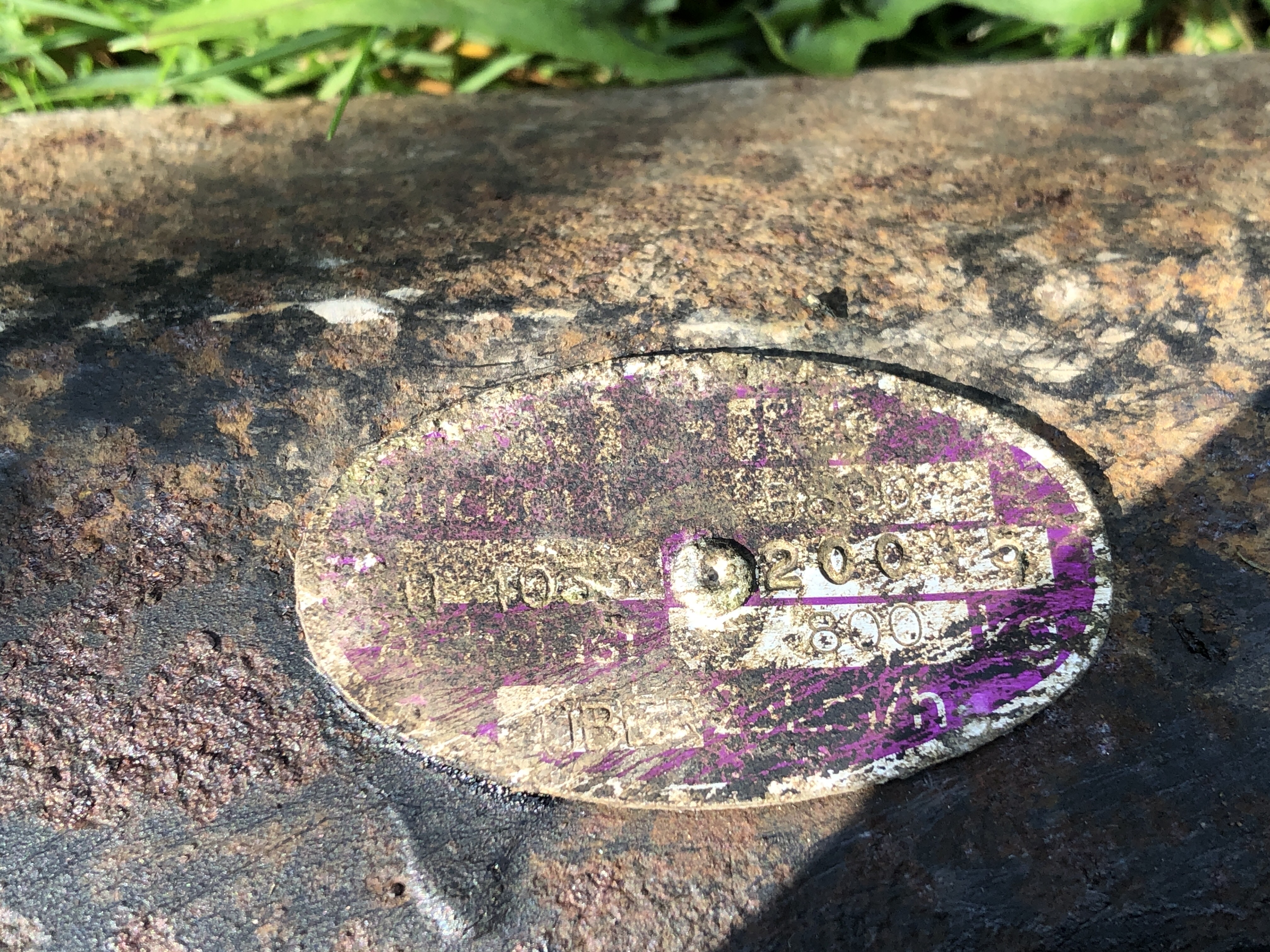

Dziś udało się nam odkręcić wszystkie podpory, najazd oraz oś. Łatwo nie było, kilka śrub nie chciało z nami współpracować i nie obyło się bez szlifierki.
Zdziwił nas fakt, że oś przyczepy to Alko 800kg. Byliśmy przekonani, że te wieloryby miały montowane mocniejsze ośki.
Po dzisiejszych zmaganiach rama poczeka w garażu na piaskowanie.
Wgrywamy kilka zdjęć z dzisiejszych prac.

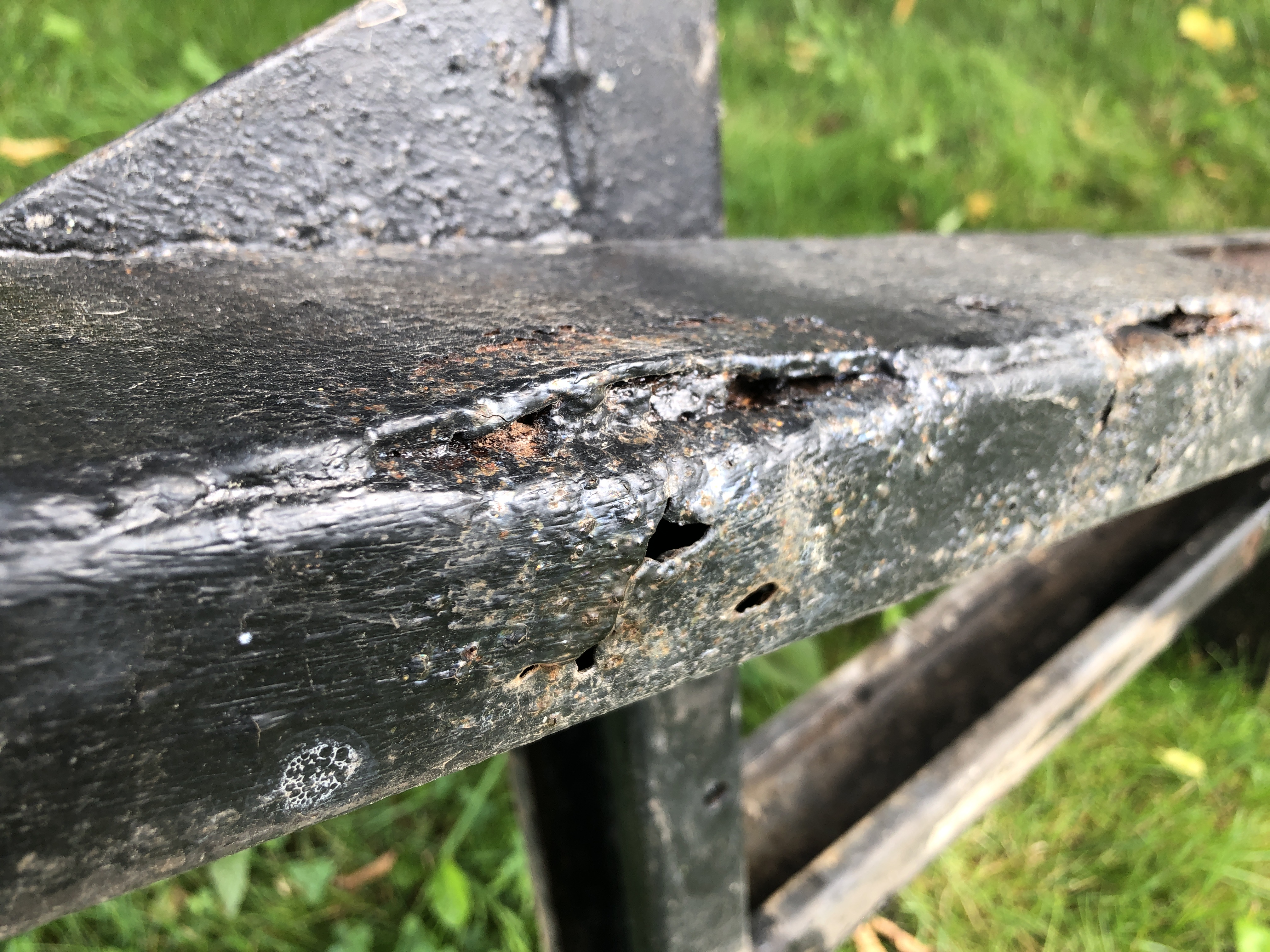

Z tego co widzę, to obawiam się, że po piaskowaniu tej ramy stwierdzisz,
że do dalszego użytkowania za bardzo się nie będzie nadawała.

Miron EZD pisze:Z tego co widzę, to obawiam się, że po piaskowaniu tej ramy stwierdzisz,
Też tak pomyślałem.
Jeżeli robisz "dla siebie" i "pod siebie" to proponuję "wyspawać" nową ramę na wzór starej.
Pomyślałbym także o wymianie osi - wiem,że to koszty generuje wszystko ale uważam że jak robić raz to porządnie i się cieszyć "na lata".
Powodzonka w remoncie - jak masz pytania pytaj, ja robię już trzeci remont, to uzależnia :)

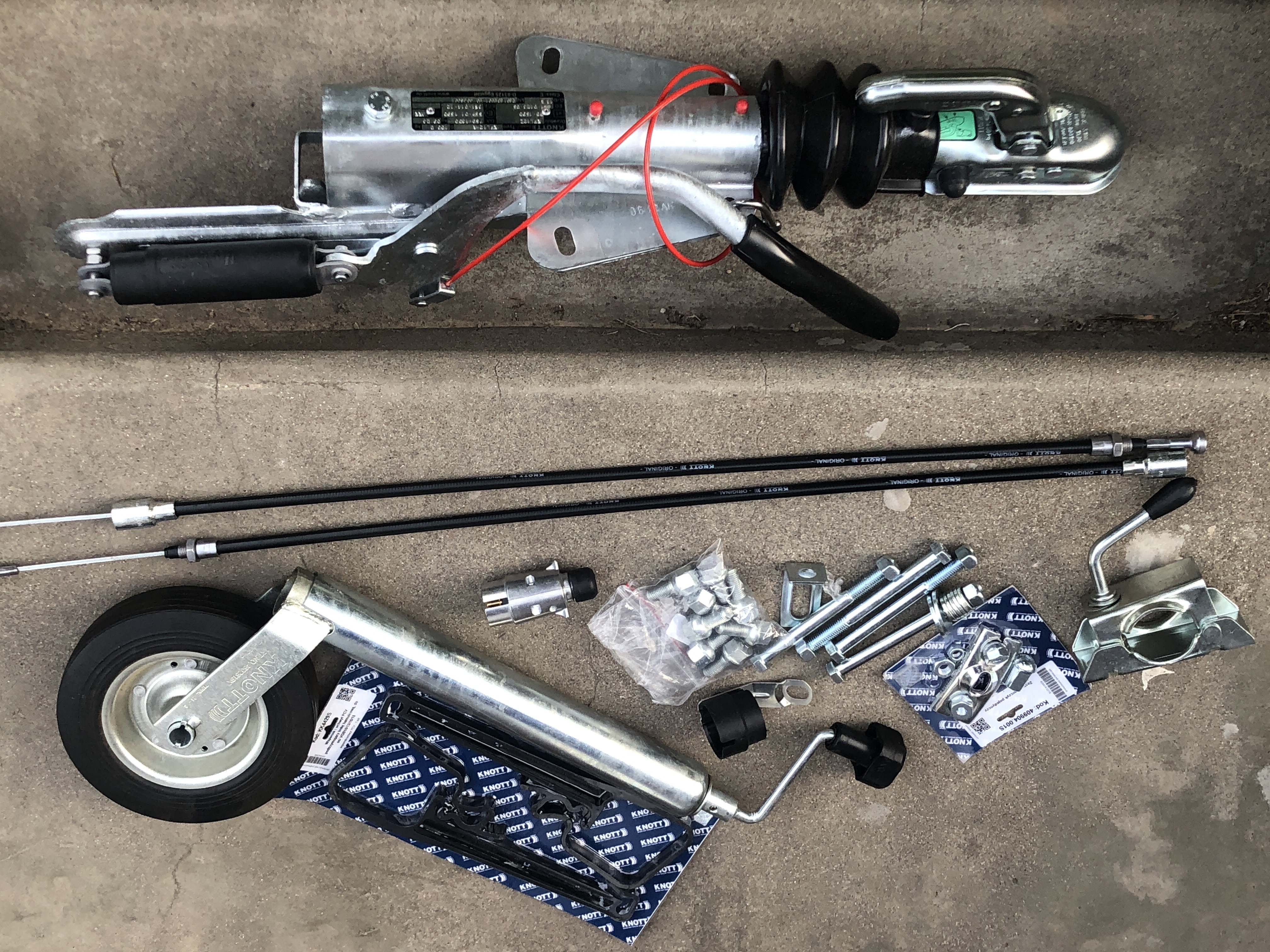

W międzyczasie kompletujemy nowy zestaw oprzyrządowania do nowej lub odnowionej ramy.
Pytanie:

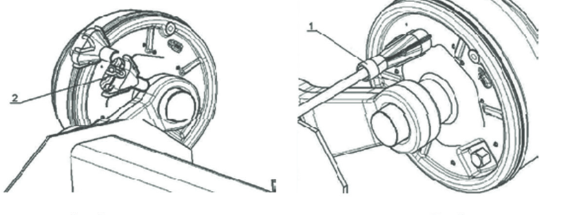

Czy do połączenia nowych linek z nową osią (bębnami) potrzebne są jakieś dodatkowe elementy?

Postautor: popiolekpolska » poniedziałek, 24 lip 2023, 09:44
Wszystko jest w komplecie. Ze starego zestawu zostaje tylko pręt. Sposób montażu linek do bębnów.

Postautor: n132_Slow_life » poniedziałek, 31 lip 2023, 06:33
Dzięki za grafikę montażu linek :)
Rama jest już po oględzinach spawacza. Stwierdził, że najgorzej nie jest, chociaż jestem bliski decyzji o wyspawaniu nowej poprawionej ramy.
Analizuje wszystkie wątki, w których ramy były przez Was poprawiane. Mam jakieś swoje koncepcje.
Jednak i tak proszę Was, jako bardziej doświadczonych w boju, o wskazówki co warto udoskonalić w standardowej konstrukcji ramy wieloryba. Za każdą radę będę ogromnie wdzięczny.

Co prawda nie mam wieloryba, jednak z tego co pamiętam z wątków napisanych przez właścicieli N132 newralgicznym punktem
tych przyczep jest dyszel i łączenie go z ramą, było kilka pęknięć spowodowanych zmęczeniem materiału.
Możesz zrobić adaptery do podpór aby ustawić je pod lekkim kątem, zyskujesz wtedy stabilność przyczepy.
Przy okazji zrobiłbym kosz na koło zapasowe jeżeli wozisz takie.

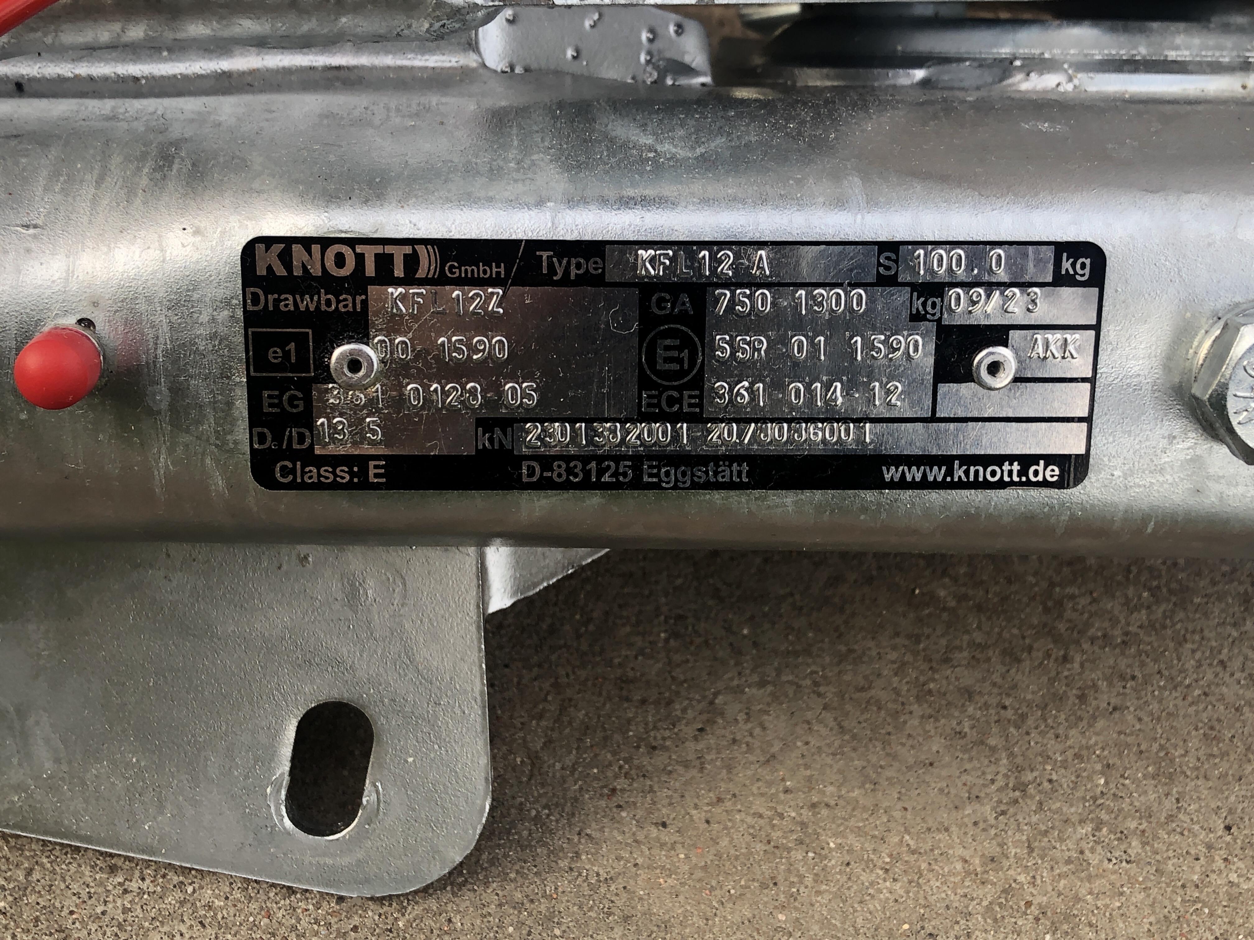

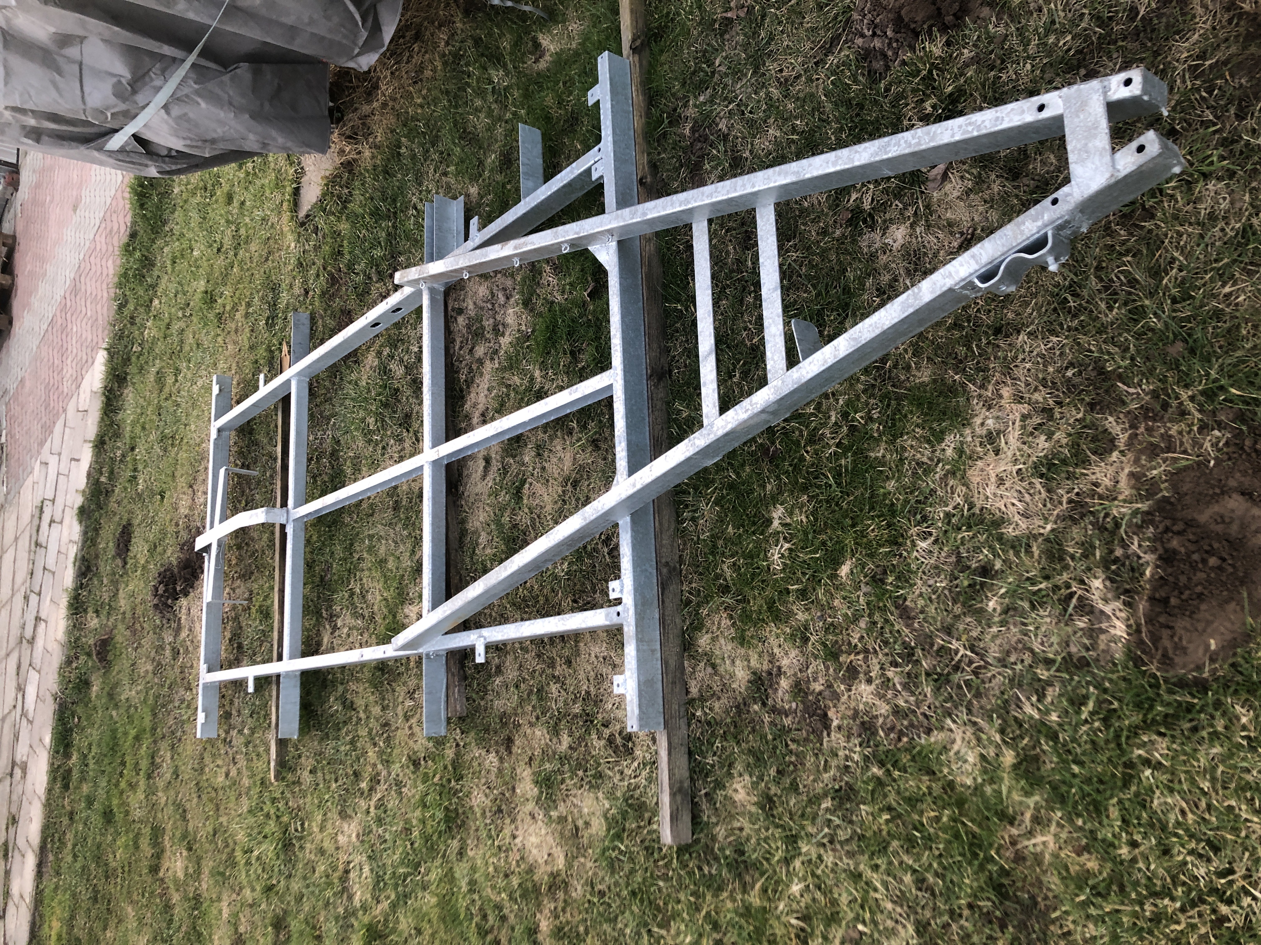

Hej, zima jak narazie sobie poszła, a pierwsze słoneczne dni zmotywowały mnie do pierwszego wyprowadzenia nowej ramy na trawkę.
Wreszcie nie będę obawiał się, że coś się złamie :D
Teraz muszę poprawić kilka przetarć ocynku powstałych w transporcie. Czym najlepiej „załatać” drobne przetarcia i rysy na ocynku? Ocynk w sprayu da radę? Czym wyczyścić drobne rudawe naloty w tych miejscach?

Posty: 4291
Re: T0 NI32 - Remontowe perypetie
Postautor: tomcat » piątek, 16 lut 2024, 19:58
n132_Slow_life pisze:...Czym najlepiej „załatać” drobne przetarcia i rysy na ocynku? Ocynk w sprayu da radę? Czym wyczyścić drobne rudawe naloty w tych miejscach? ...
Przytarcia potraktowałbym jakimś odrdzewiaczem, bo mechanicznie szkoda nowego ocynku.
Myślę, że cynk w sprayu spokojnie ogarnie temat, tylko kilka warstw; nie oszczędzaj.
