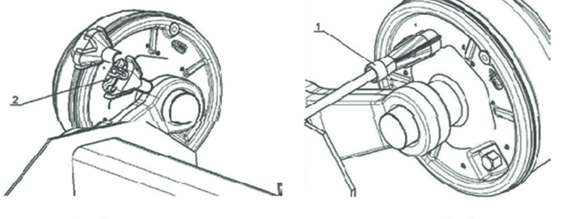

Pytanie:Czy do połączenia nowych linek z nową osią (bębnami) potrzebne są jakieś dodatkowe elementy?
Re: T0 NI32 - Remontowe perypetie
: poniedziałek, 24 lip 2023, 09:44
autor: popiolekpolska
Wszystko jest w komplecie. Ze starego zestawu zostaje tylko pręt. Sposób montażu linek do bębnów.

Dzięki za grafikę montażu linek

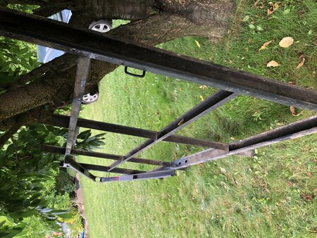

Hej, zima jak narazie sobie poszła, a pierwsze słoneczne dni zmotywowały mnie do pierwszego wyprowadzenia nowej ramy na trawkę.
Wreszcie nie będę obawiał się, że coś się złamie
Teraz muszę poprawić kilka przetarć ocynku powstałych w transporcie. Czym najlepiej „załatać” drobne przetarcia i rysy na ocynku? Ocynk w sprayu da radę? Czym wyczyścić drobne rudawe naloty w tych miejscach?

n132_Slow_life pisze:...Czym najlepiej „załatać” drobne przetarcia i rysy na ocynku? Ocynk w sprayu da radę? Czym wyczyścić drobne rudawe naloty w tych miejscach? ...
Przytarcia potraktowałbym jakimś odrdzewiaczem, bo mechanicznie szkoda nowego ocynku.
Myślę, że cynk w sprayu spokojnie ogarnie temat, tylko kilka warstw; nie oszczędzaj.
