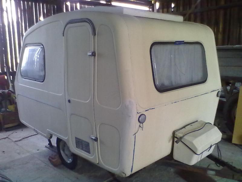

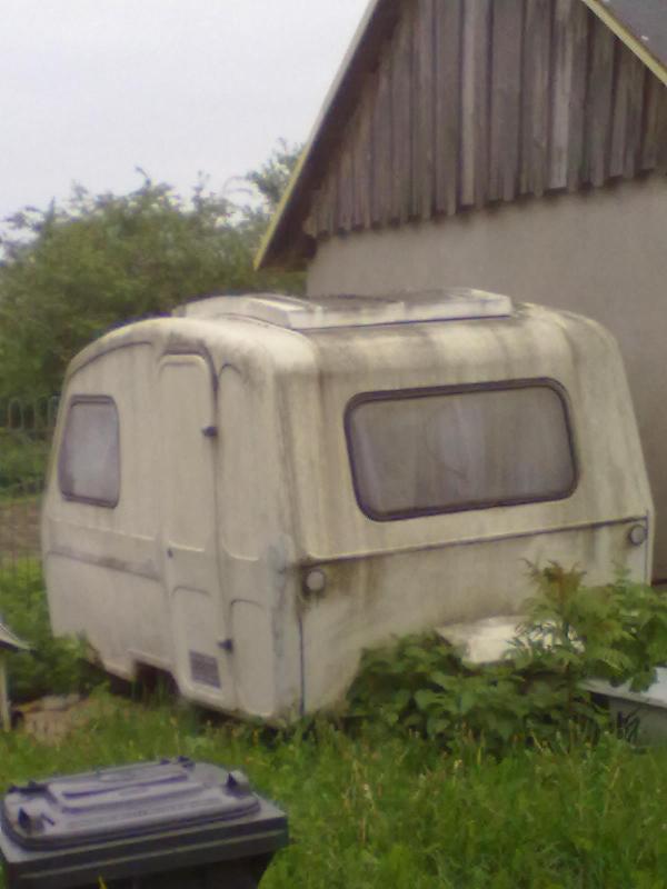

Nadszedł w końcu ten dzień ... trochę słońca, wolna chwila, wyprawa do garażu i mocne postanowienie rozpoczęcia remontu, po 15 bodajże latach stania w sadzie, pod lipą i w pokrzywach (zdjęcie poniżej) przygarnąłem to coś (bo średnio przypominała przyczepkę) w zeszłym roku z zamiarem tchnięcia w nią drugiego życia. Dzisiaj prace w końcu zostały powiedziałbym ruszone. I tak :

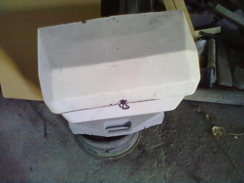

- kufer odłączony od ramy (ściślej mówiąc śruby odcięte bo nie szło ich ruszyć czymkolwiek)
- szafa zdemontowana
- część "siedzisko-spania" (nazwa umowna) po lewej zdemontowana
- szafka nad oknem przednim zdemontowana w połowie :/ (swoją drogą żeby tu nie przeklinać ... kiedyś robili te wkręty)

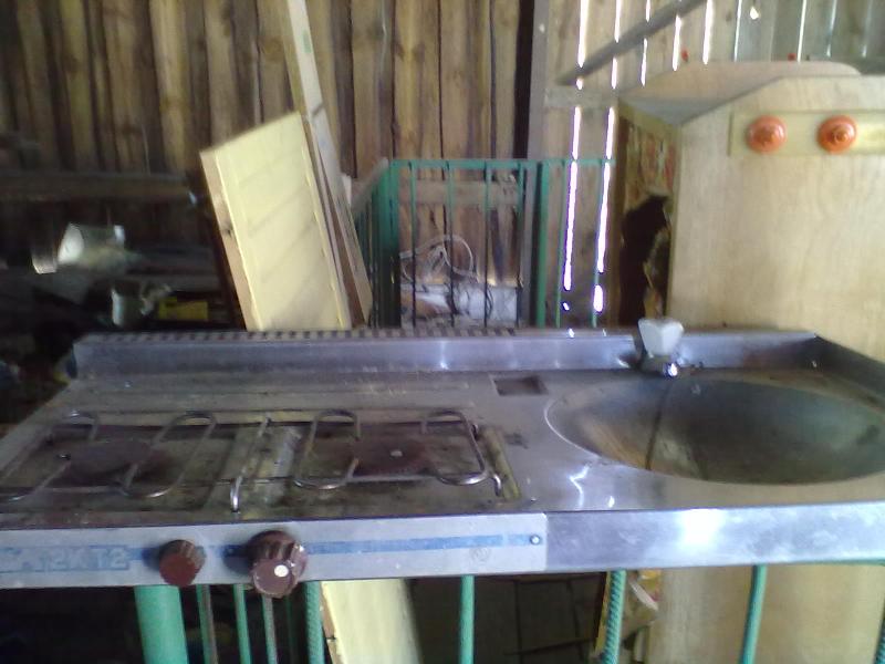

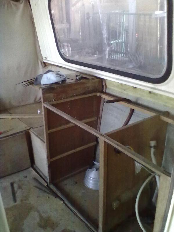

- kuchenka ze zlewem zdemontowana - wygląda fatalnie, trochę zapuszczona ale ją doprowadzę do ładu :)

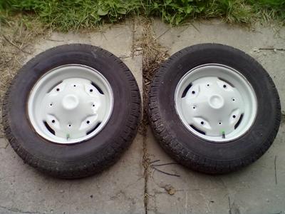

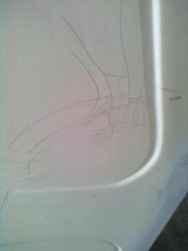

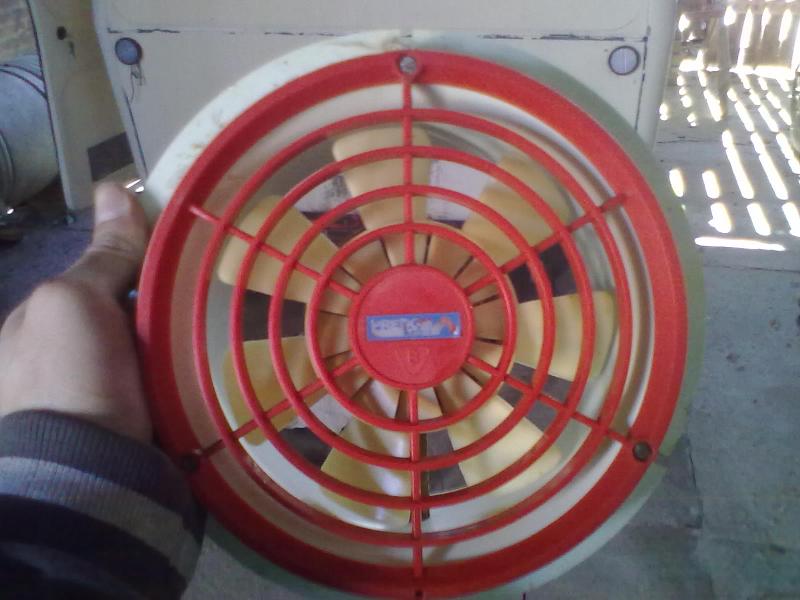

Kilka rzeczy udało mi się też odzyskać, takie pierdółki ale zawsze to w kieszeni kasy trochę zostanie min. korpus nogi stołu i zaślepka, 2 krótkie zawiasy stołu niestety stół się rozwarstwił... linki do zasłonek. Największy ubaw miałem ze znalezionego we wewnątrz wiatraczka firmy Predom z 90 roku na 230v(foto niżej) i ku mej uciesze działa bez zarzutu (pewnie służył jak klima hehe) niby nic ale cieszy. Na jesieni zeszłego roku zaraz po nabyciu budka co oczywiste została kilkukrotnie umyta i otrzymała nowe używane kółka, które na biegu pomalowałem, efektu powalającego nie ma ale zawsze to świeższy wygląd i o niebo lepiej wygląda. Martwi mnie kilka rzeczy a mianowicie olbrzymie pająki na laminacie i przyspawany przez jakiegoś pseudo "magika" zaczep, płaskownik i do ramy, no kuźwa geniusz. W zimie poczyniłem kilka zakupów do Niewiadóweczki, a to zaczep, a to koło podporowe, a to lampy tylnie, lampy przednie białe, odblaski białe, pomarańczowe i trójkątne, a to ramka alu.wywietrznika w drzwiach, raczki manewrowe bo wcale ich nie było,a to wyłącznik nożny, a to klucz do podpór, a to reduktor gazu bo butle mam z odzysku, a to bankę na wodę,jakieś naklejki Niewiadów, grzejniczek etc. Wszystko rozszabrowane nie było niczego jak u Kononowicza :). Póki jeszcze nie jest zbyt ciepło planuje sprawy formalne doprowadzić do końca czyli oc i przerejestrowanie. Jednym słowem brud, syf, gąbka i malaria jak to się mówi. Pracy zapowiada się OGROM, mnóstwa rzeczy nie ma... Dlaczego to robię? nie wiem i pewnie nie jeden/a z Was zastanawialiście się dlaczego i nad remontem, za włożoną w to kasę można kupić już coś fajnego ale co tam...,chyba to jest ten klimat, to jest ten styl... w głowie mam już plan co i jak będzie urządzone po nowemu

kuferek
to co mnie martwi

Podoba mi się pomysł z pomalowaniem felg na biało.
Powodzenia przy remoncie

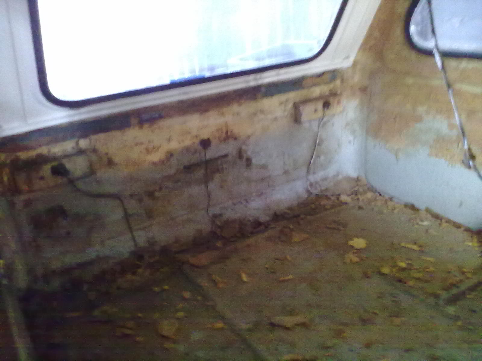

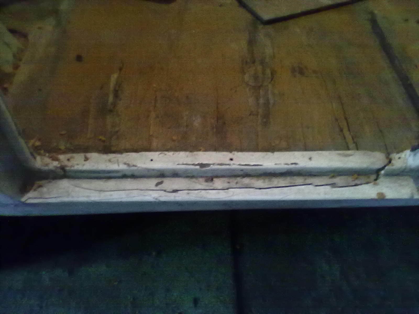

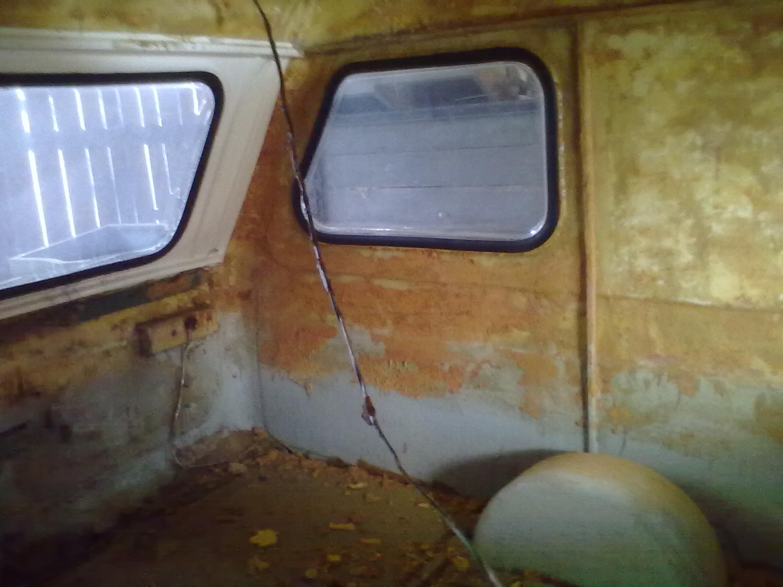

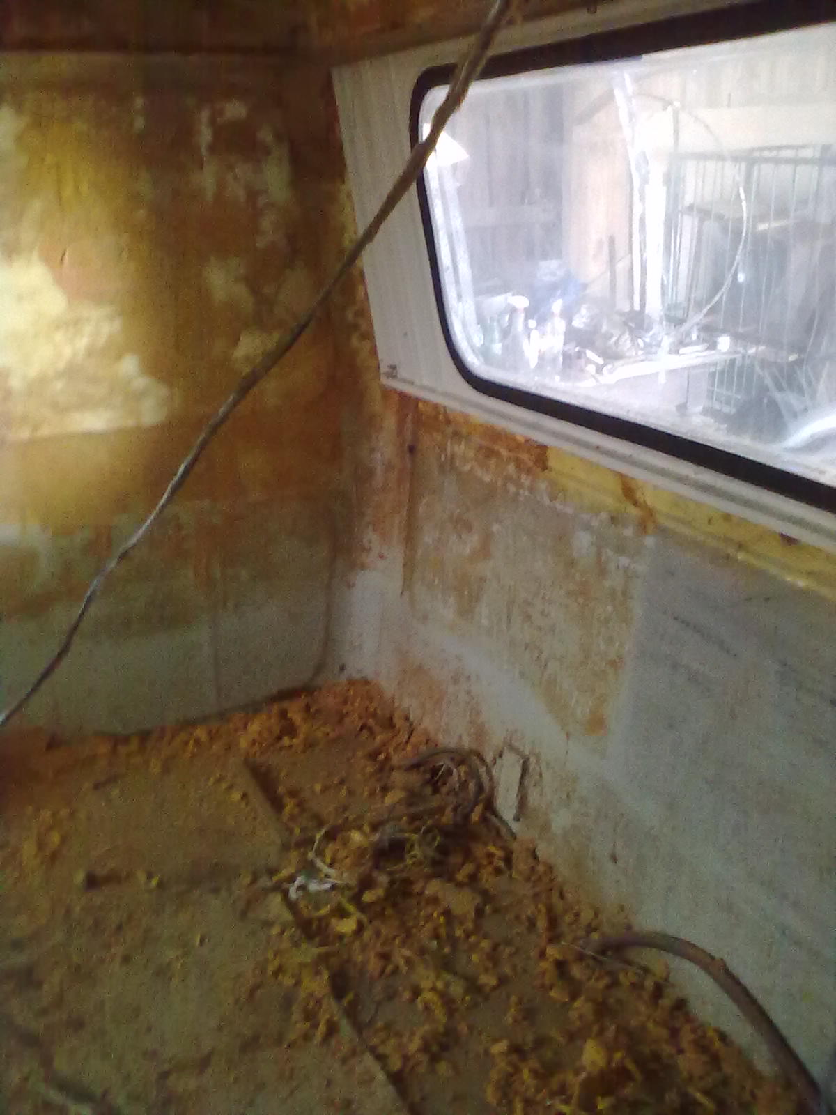

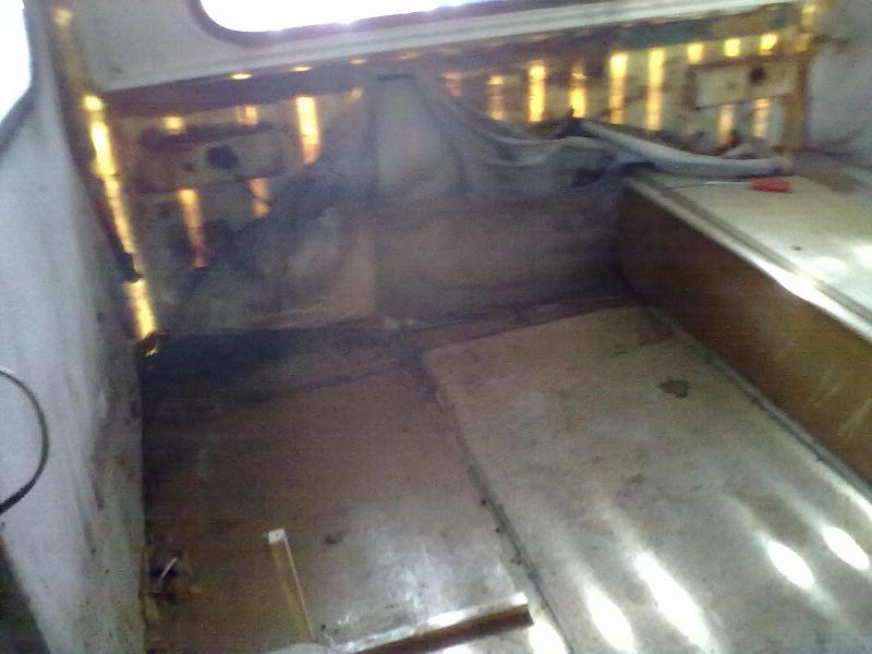

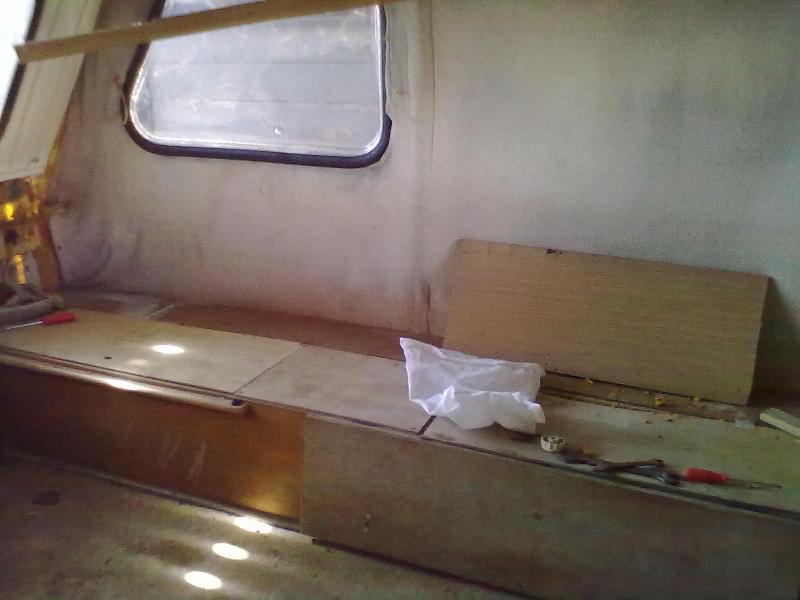

Korzystając dzisiaj z chwili wolnego postanowiłem pracę posunąć do przodu i tak zdemontowałem pozostała część mebli (kilka elementów nawet w nienagannym stanie więc jeszcze je wykorzystam) zerwałem starą tapicerkę i zabrałem się za czyszczenie laminatu z pozostałości starej gąbki, w ruch poszła szpachelka i szlifierka kątowa z tarczą listkową jeszcze połowa została ale powiem szczerze, że nieźle drze... :). Zerwałem też stałą wykładzinę, która była na podłodze i moim oczom ukazał się straszny widok 0_0 przegniła podłoga ... mam nadzieje, że tylko ta część pilśniowa bo będzie lipa. Poza tym pojawił się kolejny problem, pęknięty próg. Niestety na pracę nad zaczepem nie starczyło już czasu :( ale i tak jest dobrze jak na kilka godzin pracy przez 2 dni :) Poniżej kilka fotek

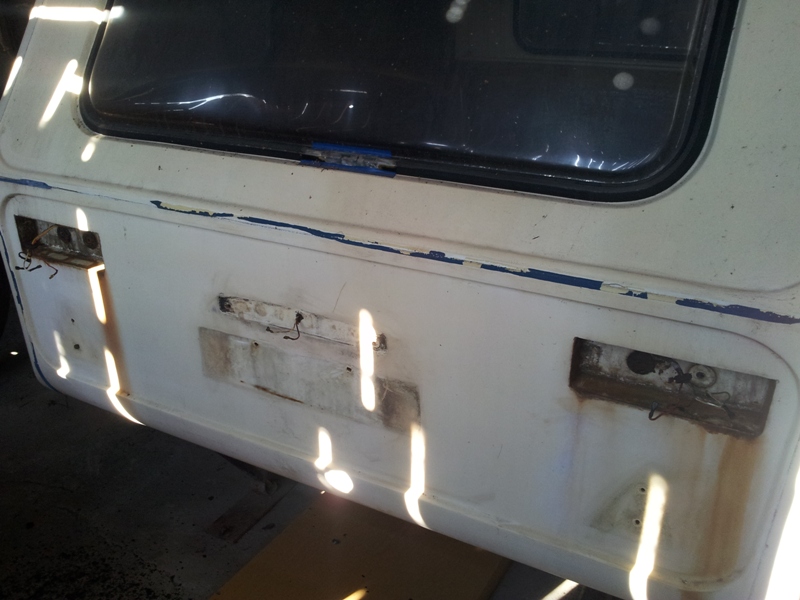

dzisiaj bitwa z zaczepem, temat został opanowany opisałem to w innym wątku wiec nie będę się powtarzał, chcąc jeszcze coś zdziałać a cierpiąc przy tym na chroniczny brak wolnego czasu zdemontowałem wszystko co było z tyłu przyczepki czyli podświetlenie tablicy, tablice rej. odblaski, lampy, sprawa poniekąd trochę utrudniona bo śruby się urywały i te zapieczone pourywane motylki na śrubach :x pilnik do metalu rozwiązał sprawę i był bezpieczniejszy przy samym laminacie niż szlifierka. I tu moje pytanie po wyjęciu lamp które były wkładane pozostały takie wpusty, co z tym radzicie zrobić? odciąć czy zostawić? (kiedyś za małolata śpiąc wewnątrz podobnej przyczepy jak pamiętam to trochę przeszkadzało) jakieś tam lampy posiadam więc może coś się dopasuje czy później po malowaniu lepiej lampy montować na zewnątrz laminatu?

Przejrzyj sobie w dziale remonty jak inni zrobili.Coś dla siebie znajdziesz. Mi nie chciało się tego obcinać i wstawiłem lampy tylne od starszego Zuka skrzyniowego{idealnie nie pasują,ale nie jest żle ,zobacz w remontach u mnie}.Ale te wnęki trochę mnie wkurzają podczas spania.

Te wnęki są częścią skorupy, jak je obetniesz będziesz miał dziury, które będziesz musiał zaślepić i to szczelnie. Najlepiej wpasować tam kawałek laminatu i od środka zalaminować.

Kilkanaście lat temu i ja miałem ten problem. Nic nie pasowało w te wnęki i wyglądało byle jak. Zdecydowałem się zalaminować wnęki. Przesądził o tym fakt, że od wewnątrz, mieścił się pod nimi (standardowy jak na tamte czasy) materac o grubości 5cm, więc gdy wymieniłem go, na obecnie stosowany o gr. 10cm. nic już nie pasowało. Kilka razy wymieniałem lampy, i wciąż nie bylem zadowolony z osiąganego efektu. Dopiero w roku ubiegłym udało mi się zmajstrować coś co według mnie jest do przyjęcia (opisałem w dziale remonty).
Najważniejsze jest to, aby zrobić tak, by się tobie podobało, no i było szczelne.
