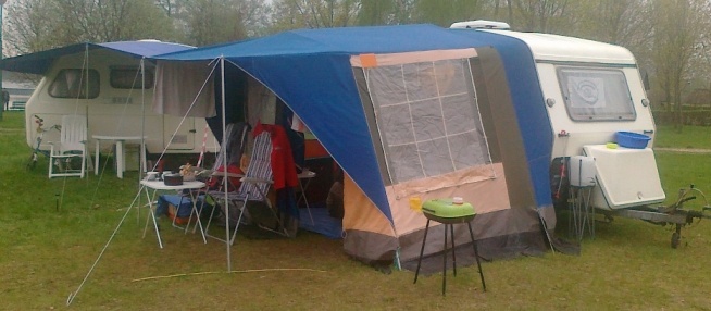

Zrobiłem sobie takie ustrojstwo, jak stoi na zdjęciu koło kufra. Stojak zrobiony ze starych krzesełek turystycznych, do tego baniaczek z kranikiem i miska na zużytą wodę. Daje radę :D

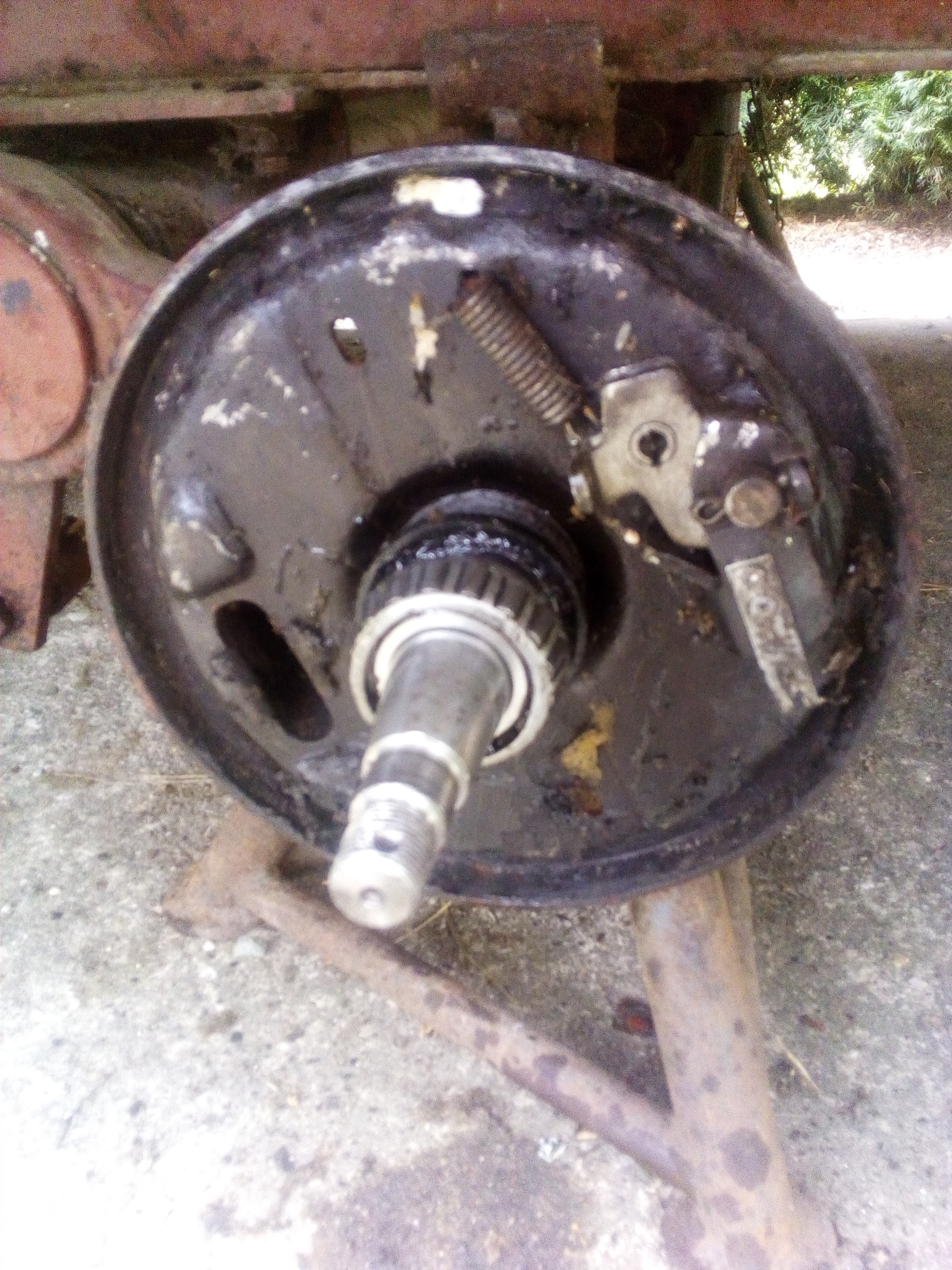

a więc zacząłem demolkę najpierw zaczep , niestety nie zrobiłem zdjęć , połowę śrub uciąłem . połowę odkręciłem.
Dzisiaj zacząłem rozkręcać bębny z jednej strony poszło ok a z drugiej zostało łożysko .
Zakupiłem ściągacz niebawem będę się starał ściągnąć , ale pojawiła się obawa czemu z tej strony łożysko zostało na piaście i czy nie będę miał problemu z założeniem nowego ?
Czy może zna Ktoś sklep gdzie mógłbym bym kupić całe komplety takie jak szczęki , linki , sprężynki....chodzi o całe hamulce.
