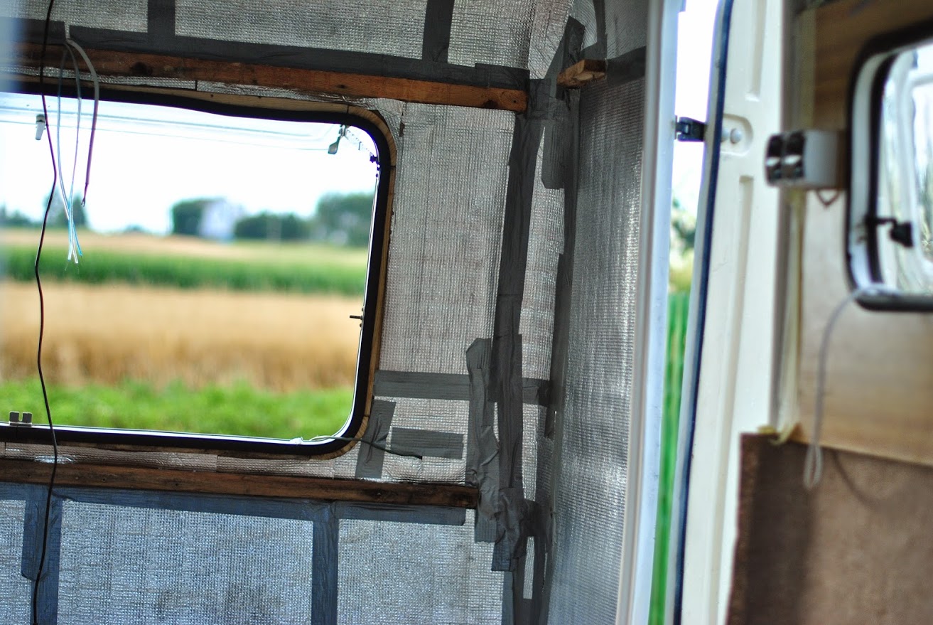

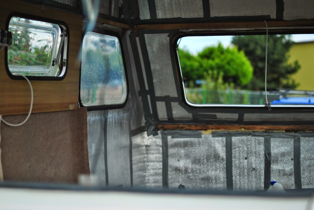

OK, dzięki. Szlifowałem to do końca 240 jak na razie. Udało się wykleić całe wnętrze matami zagrzejnikowymi.

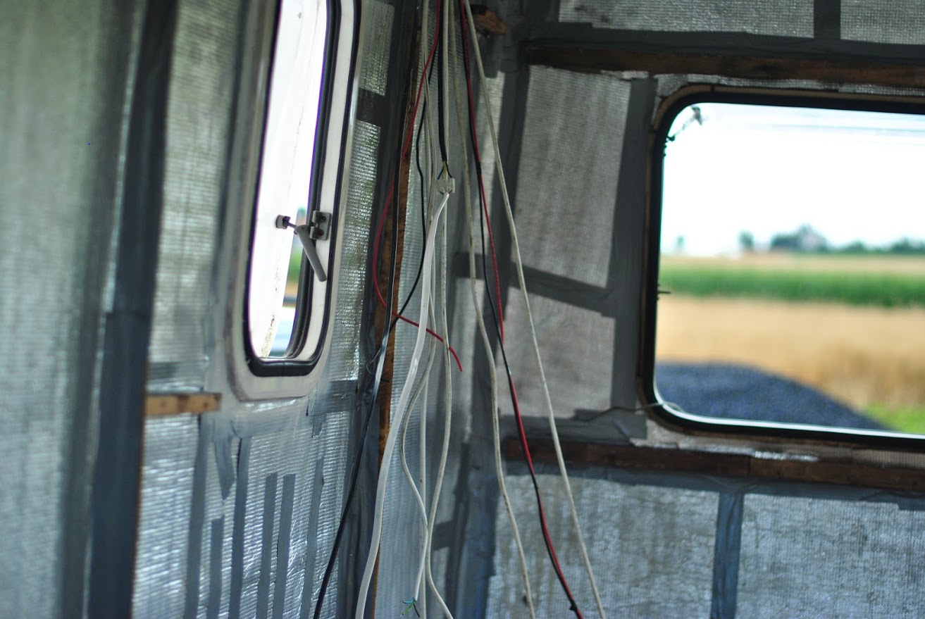

Elektryka w sumie zrobiona.
Do instalacji 12V pociągnąłem linkę 1,5mm.
Do 230V mam linkę 2,5mm.
Kabel od akumulatora do skrzynki to 4mm.
Uznałem, że to całkowicie wystarczy. W skrzynce elektrycznej wszystkie połączenia na 12V są też na lince 4mm.
Kable do głośników pochowałem w macie zagrzjenikowej. Resztę też starałem się w ten sposób pochować.

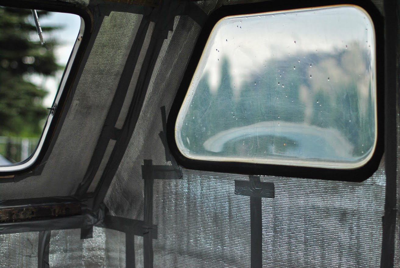

Parę fotek z remontu.

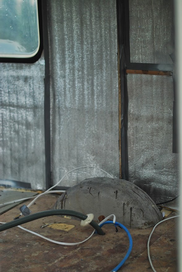

Teraz już mam wszystkie kabelki pociągnięte. Pompkę do wody będzie można włączyć w WC i przy aneksie kuchennym.
Zacząłem już wyklejać wykładzinę remontową.
Klej Bonaterm AS jest świetny, szybko schnie i trzyma porządnie na tych matach zagrzejnikowych. Polecam zdecydowanie, polimerowy Dragon nie był rewelacyjny.
Tylko trzeba smarować małymi partiami-paskami, dociskać wykładzinę i dalej. Ja posmarowałem za dużo i klej wysechł zanim zdążyłem przykleić.. ;)

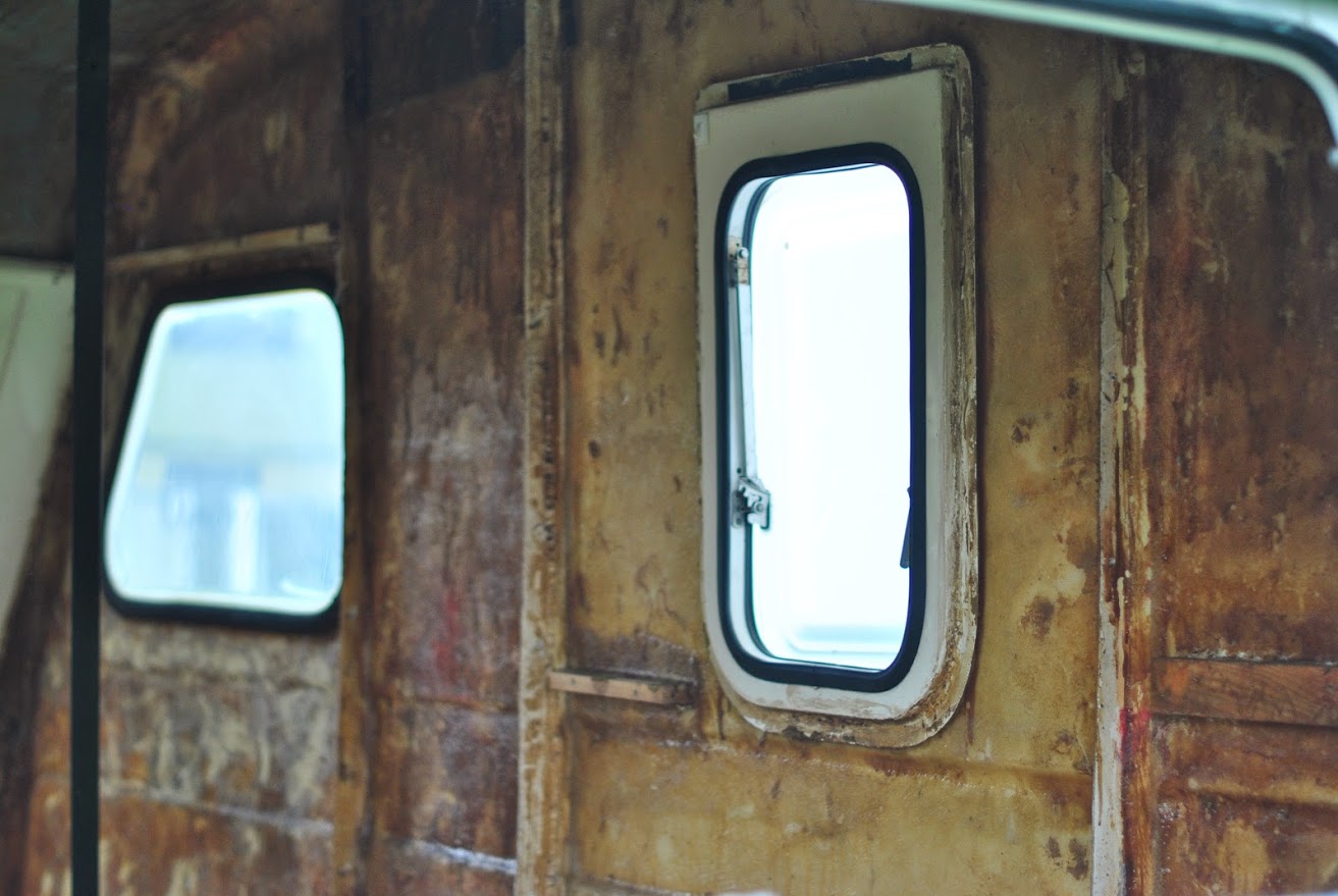

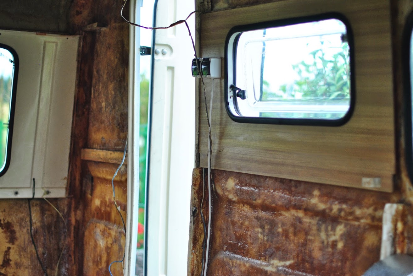

Po zdarciu starej wykładziny i szlifowaniu
N132T :)
