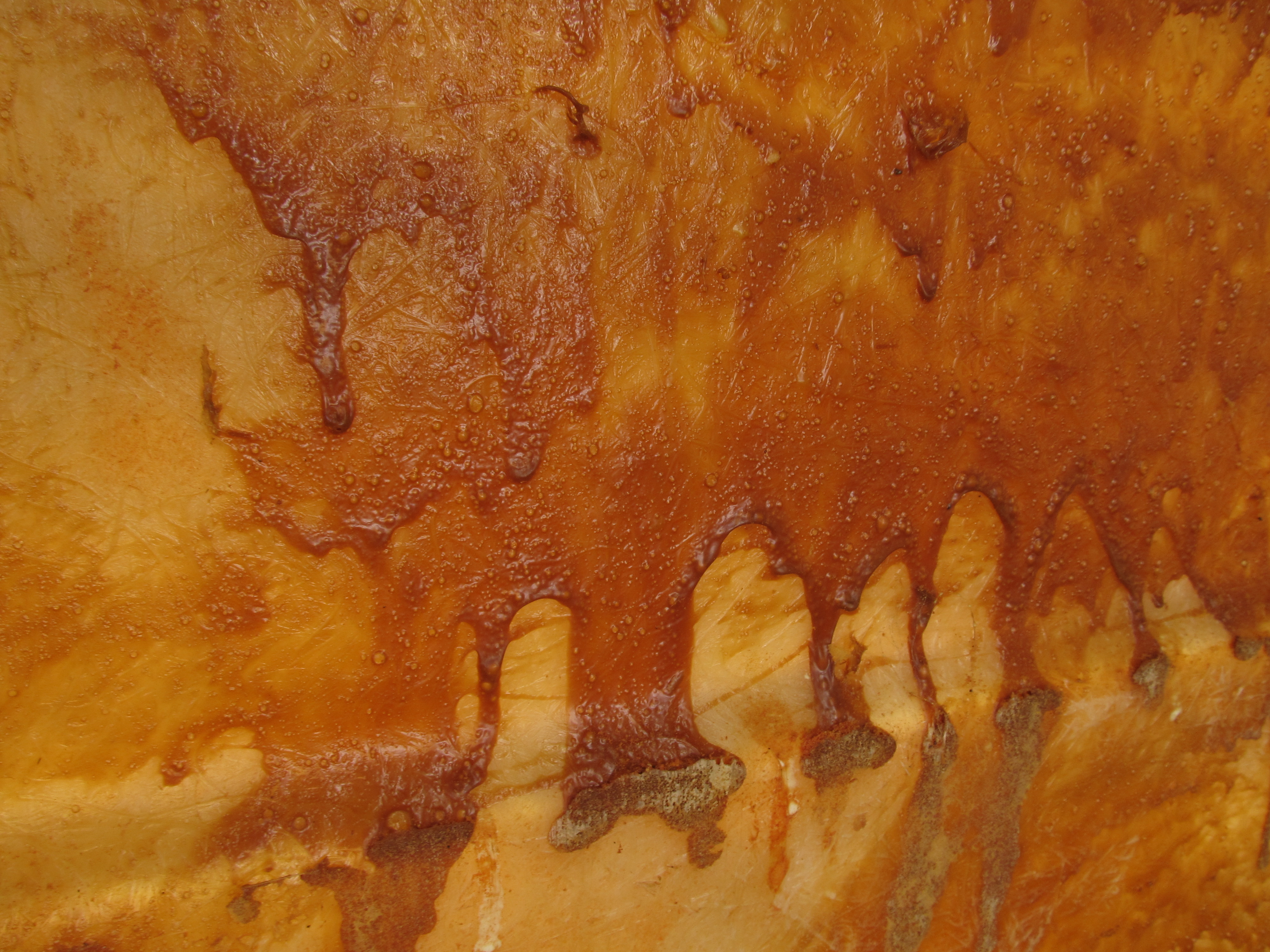

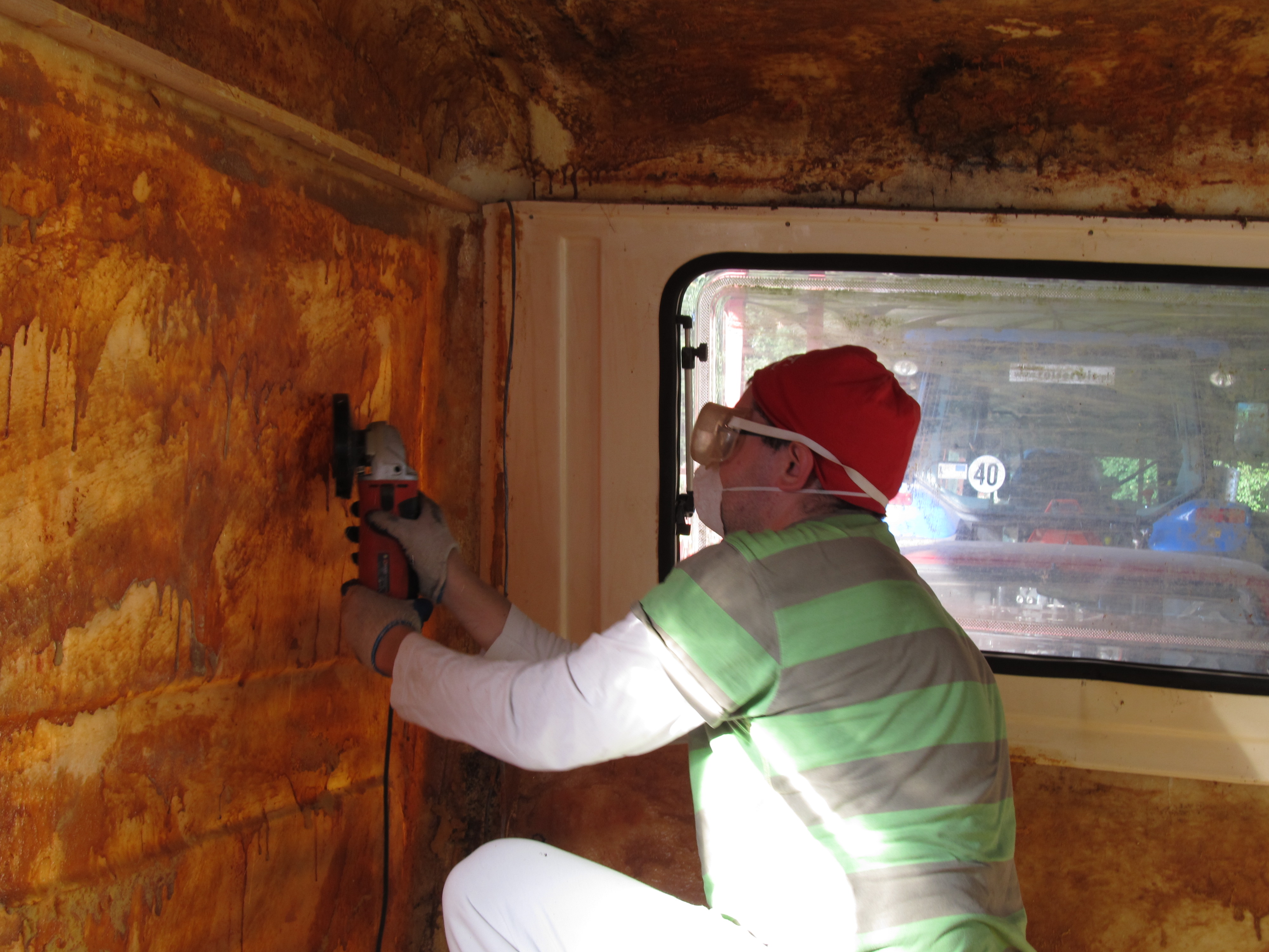

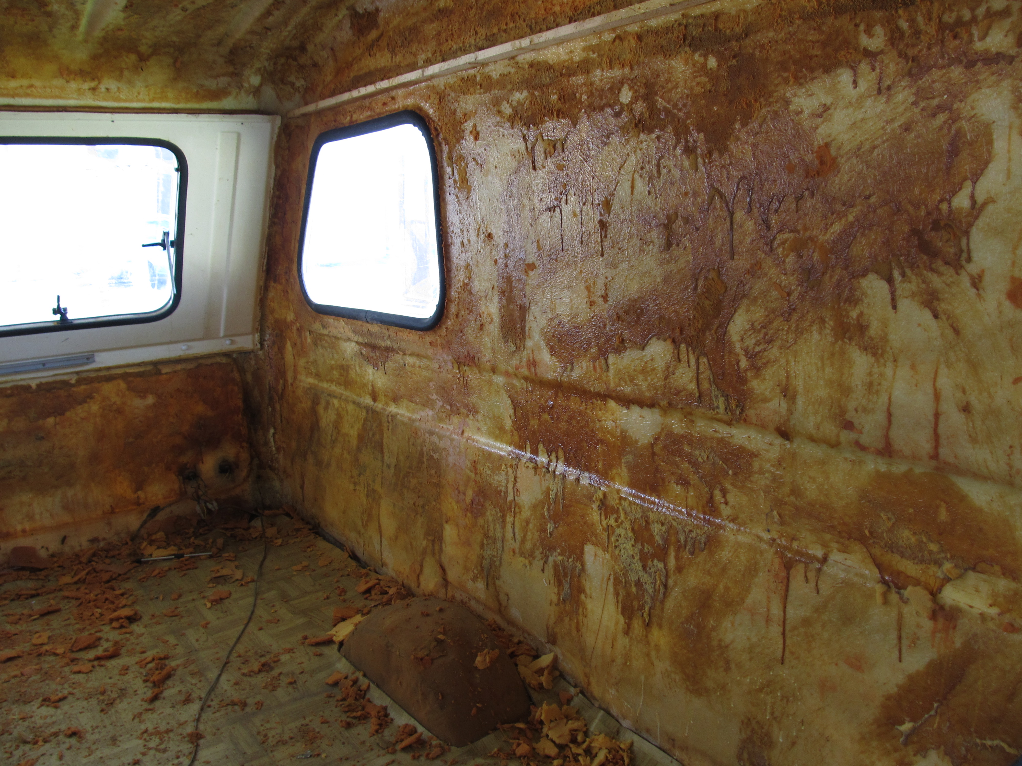

No to pierwszy dzień za mną. Musiałem pojeździć po sklepach przez co straciłem parę godzin i zacząłem dopiero o 11.

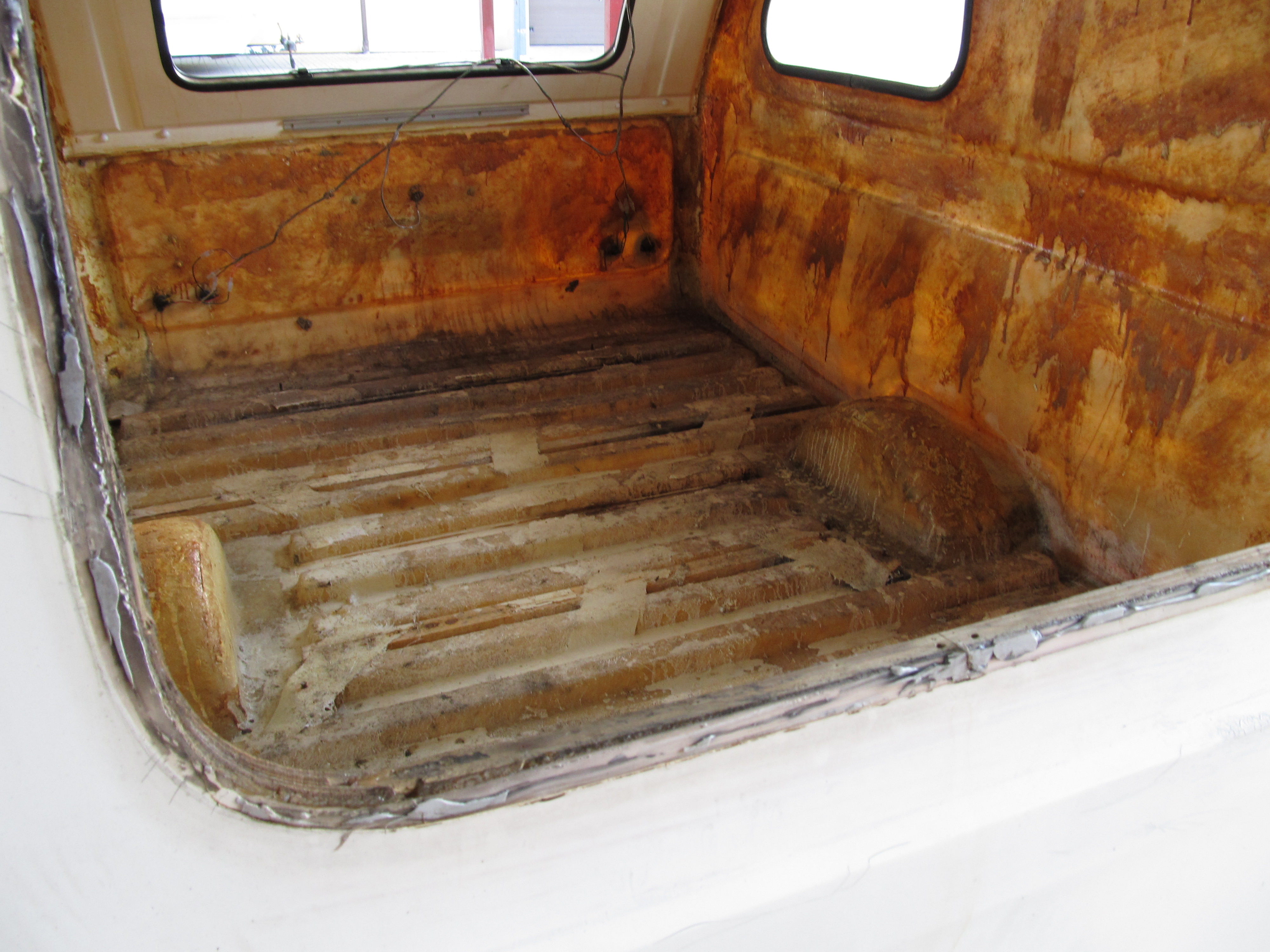

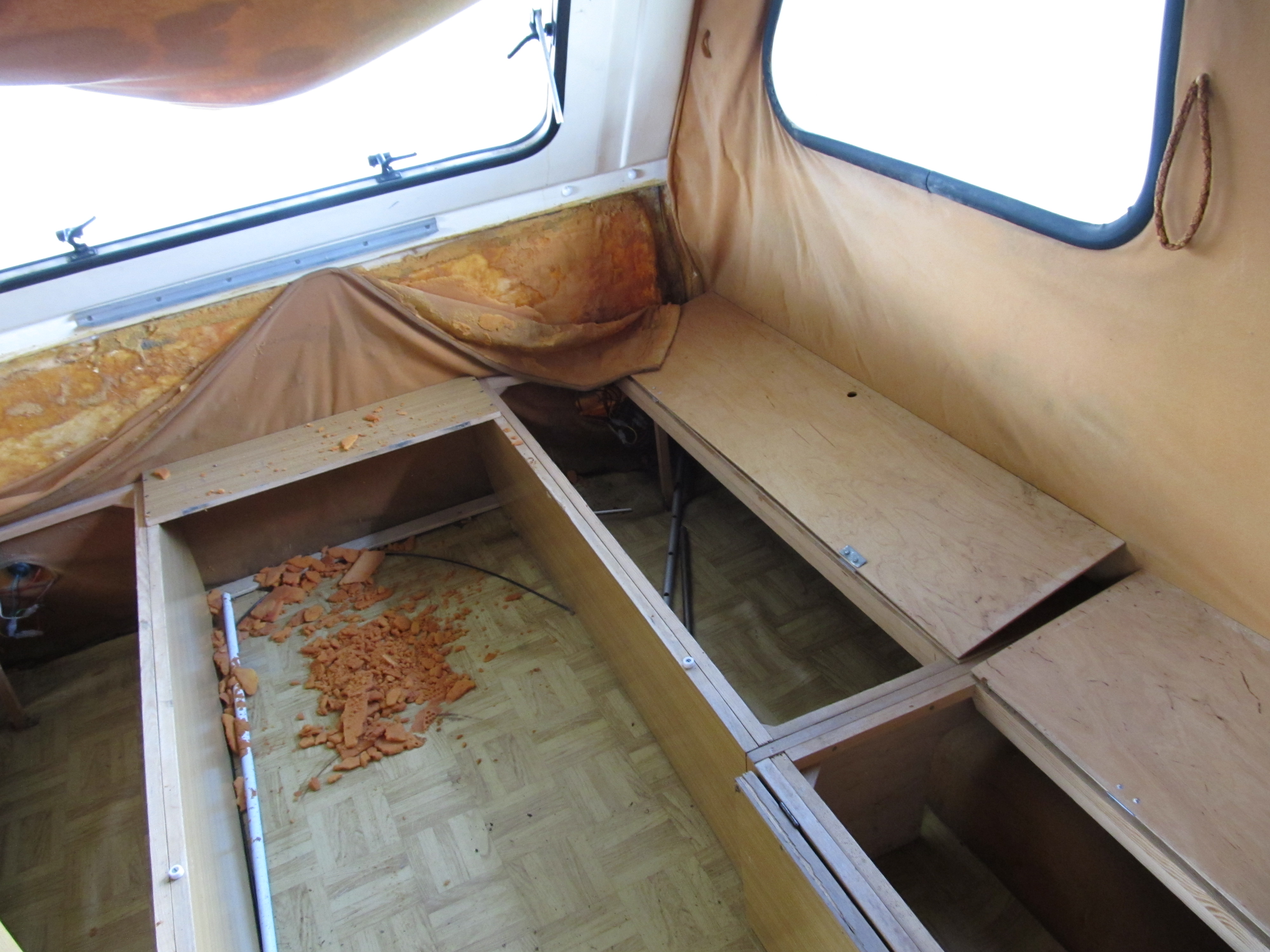

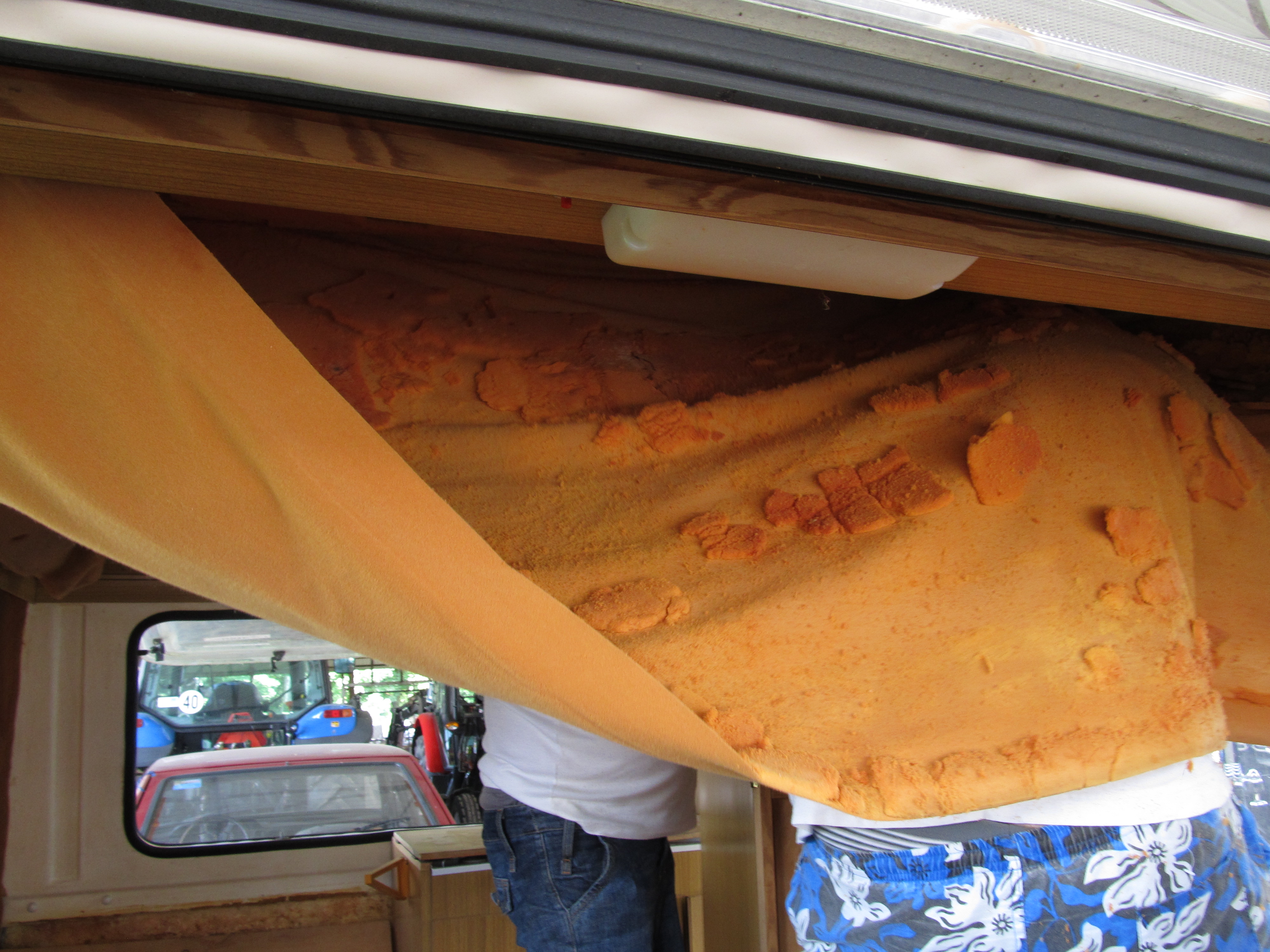

Meble wywalone, tapicerka zerwana razem z wykładziną podłogową.
Szlifowałem ściany tarczą listkową o gr. 60, szlifierka z regulacją obrotów i na małych obrotach ładnie zdziera pozostałości gąbki :) Próbowałem usunąć też klej ale grzeje się i ciężko schodzi :(
Zastanawiam się czy jutro nie kupić tarczy 40 i jeszcze raz przejechać. Chociaż widziałem że niektórzy usuwali tylko szpachelkami resztki gąbki i to wystarczyło.

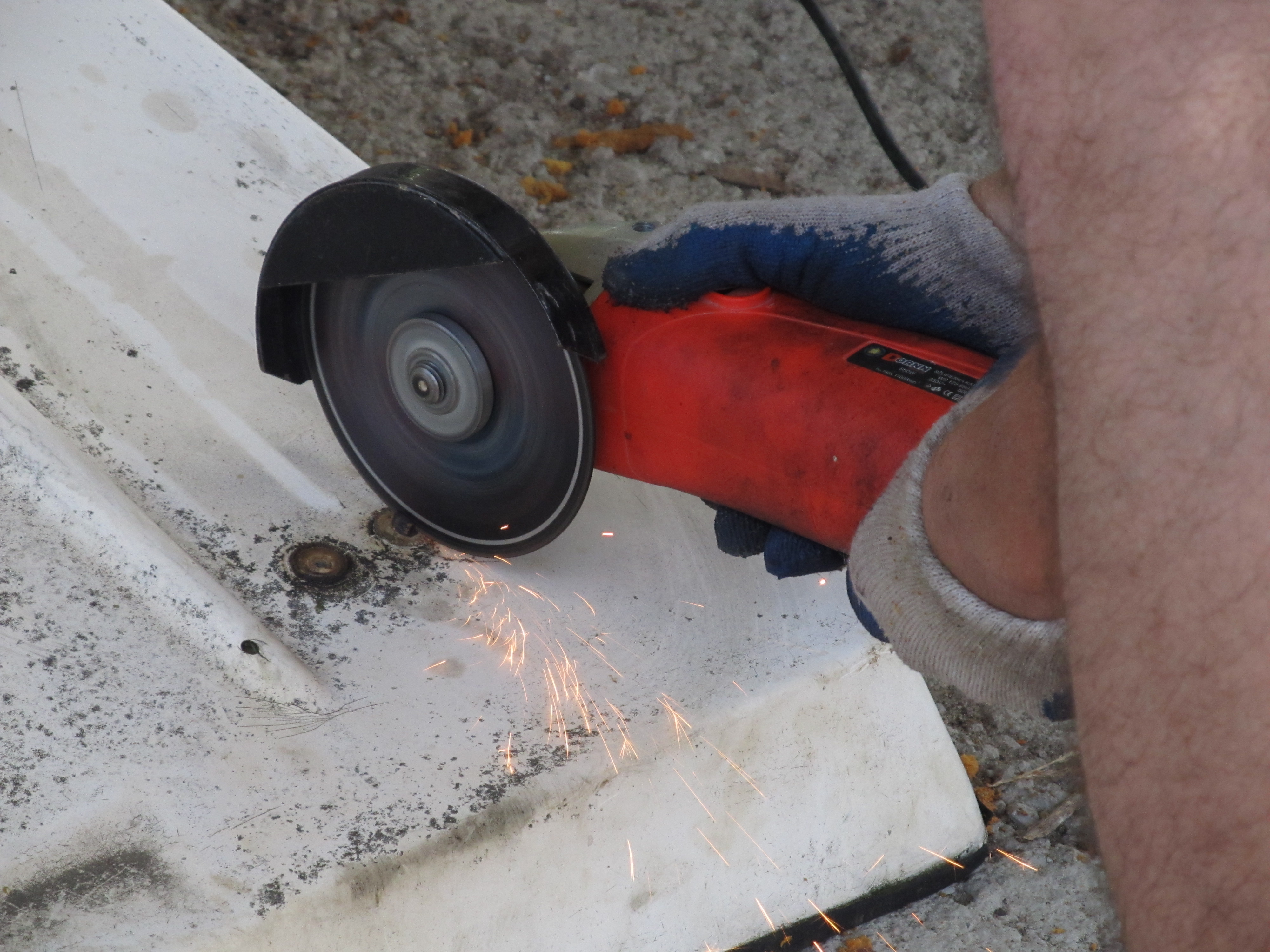

Podłoga w tylnej części przegniła na wiór :( Próbowałem odkręcić śruby ale oczywiście łby meblowe kręcą się w koło, więc jutro czeka mnie zakup tarczy do metalu i ścięcie ich. Swoją drogą jak to zrobić? Naciąć łeb od góry na x ?

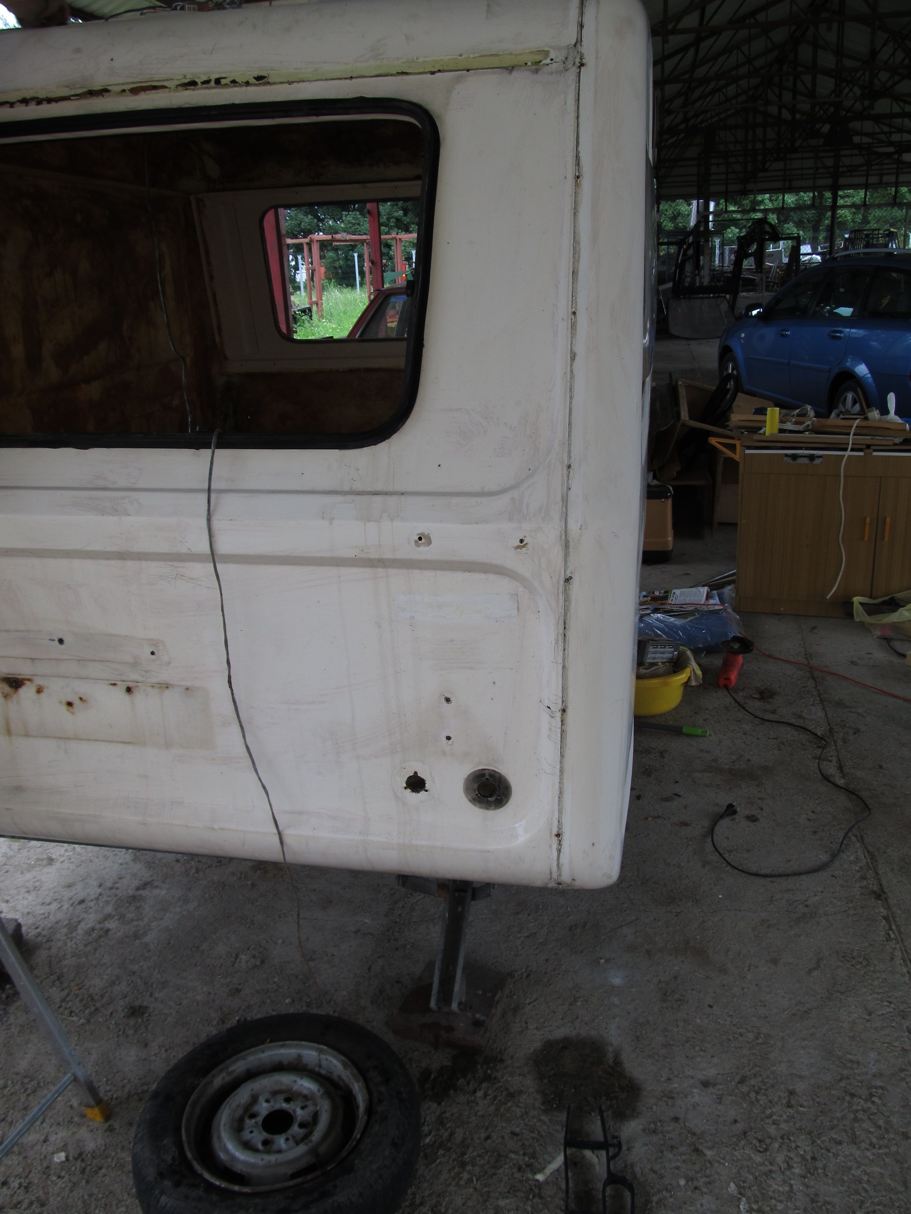

Plan na jutro to doczyszczenie kopciucha cifem z zewnątrz, demontaż podłogi i malowanko chlorokauczukiem, jak starczy czasu to wywalę okna :)

Do obiadu domyłem budę cif-em, zdemontowałem daszek (1 sruba do cięcia ), wywaliłem okno przód i zabrałem się za podłogę co skończyło się na cięciu 6 śrub.

Do odkręcenia galanterii z dachu użyłem resortu siłowego czyli szlifierki :D

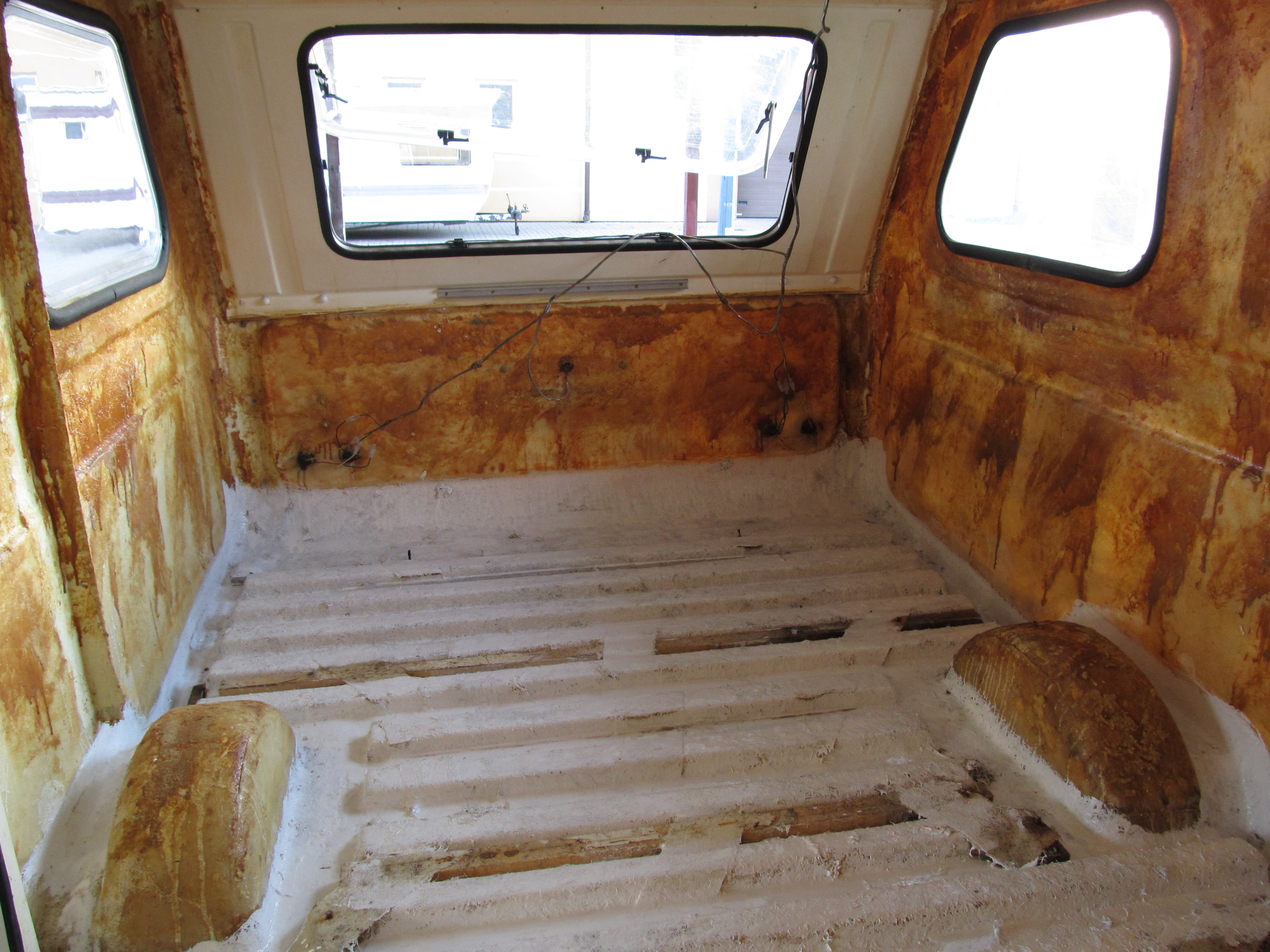

Podłogowa z tyłu przyczepy to jeden wielki wiór a kantówka zgniła.
Uszkodzone kantówki usunąłem, całość podłogi odkurzyłem, odtłuściłem i wymalowałem Chlorokauczukiem.

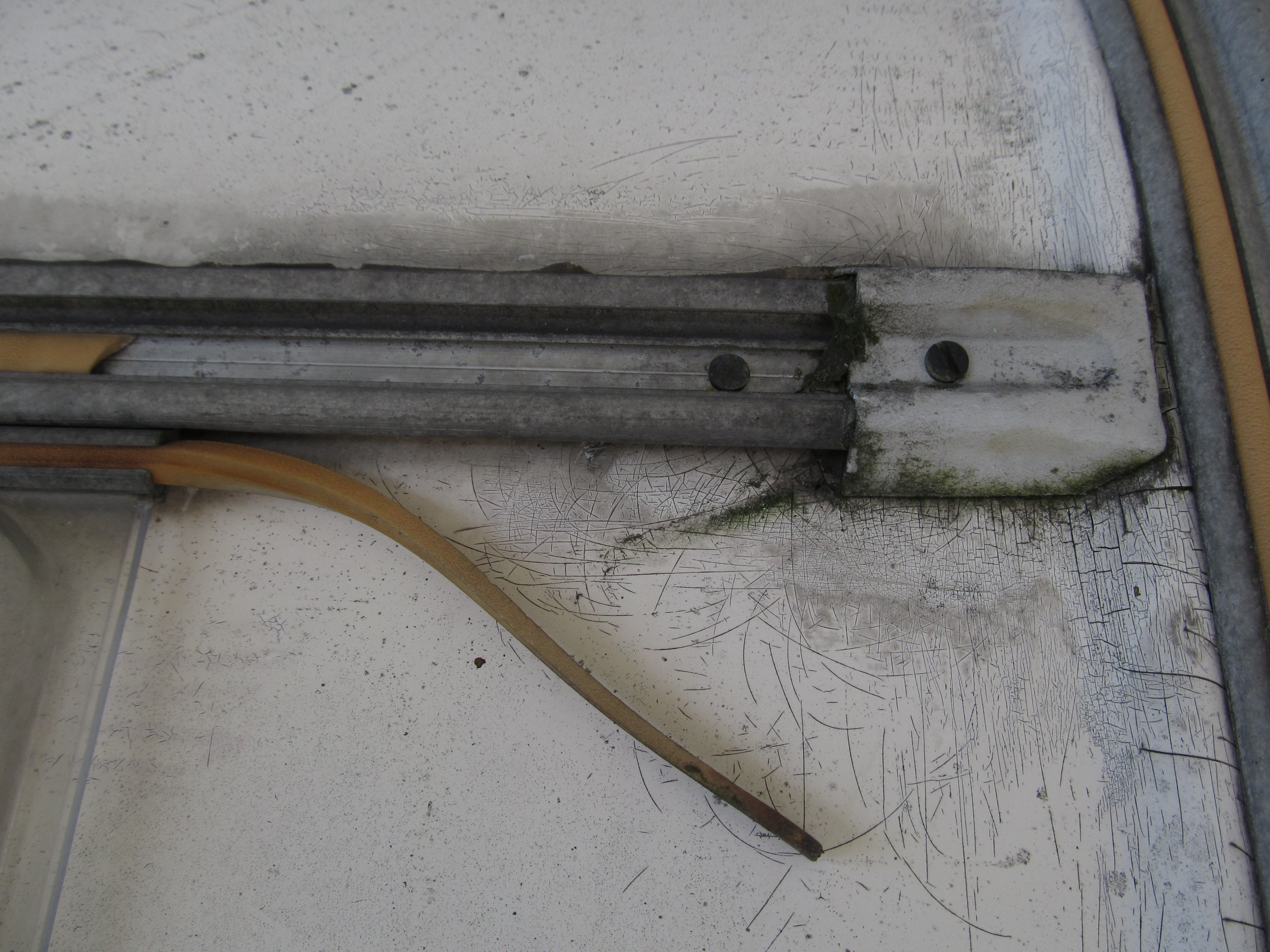

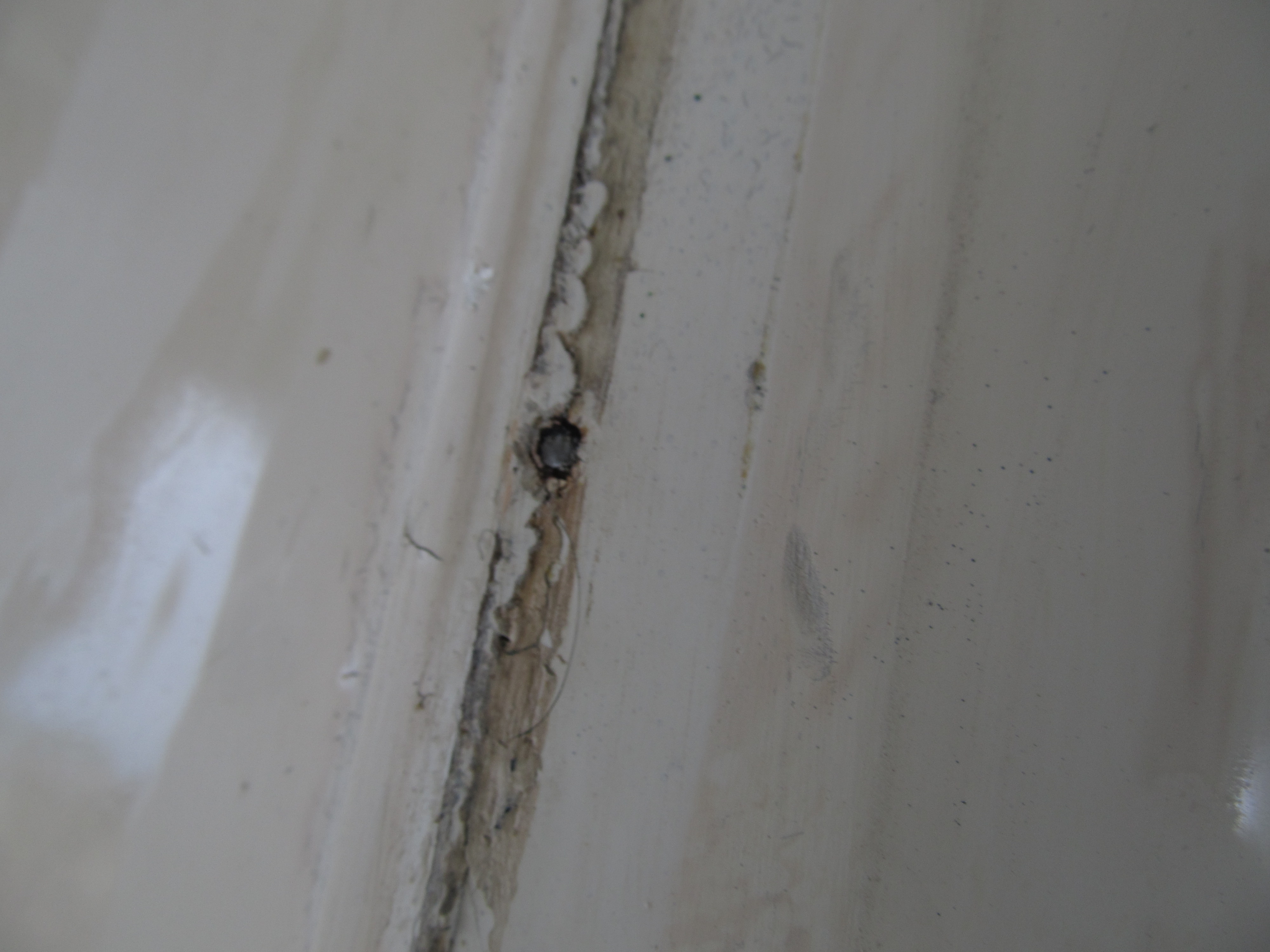

Na koniec dnia zostawiłem sobie listwę aluminiową, wkręty oczywiście zardzewiały i ani drgną.
Wkrętarka i wiertło 3,5 wiele nie pomogło, dopiero wiertarka i wiertło 5 bez problemu usunęło łepki :D Kadłubki śrub niestety pozostały w środku :(
Właśnie przestudiowałem forum i chyba rozwiercę te śruby na wylot wiertłem 5, po lakierowaniu listwy przymocuję nitami z taśmą butylową/dekarską. Oczka nitów zaleję silikonem dekarskim/akwarystycznym a od wewnątrz dam łatki z maty nasączonej żywicą :D

Od silikonu lepszy uszczelniacz dekarski kauczukowy. Na pierwsze wyjazdy mieć go warto ze sobą razem z pistoletem. Nawet w trakcie deszczu możesz doszczelnić (mokre mu nie przeszkadza). Tuba kosztuje ok 16-20 zł.

Dziś walczyłem z listwami aluminiowymi musiałem wszystkie wkręty rozwiercić, straciłem na to pół dnia :(

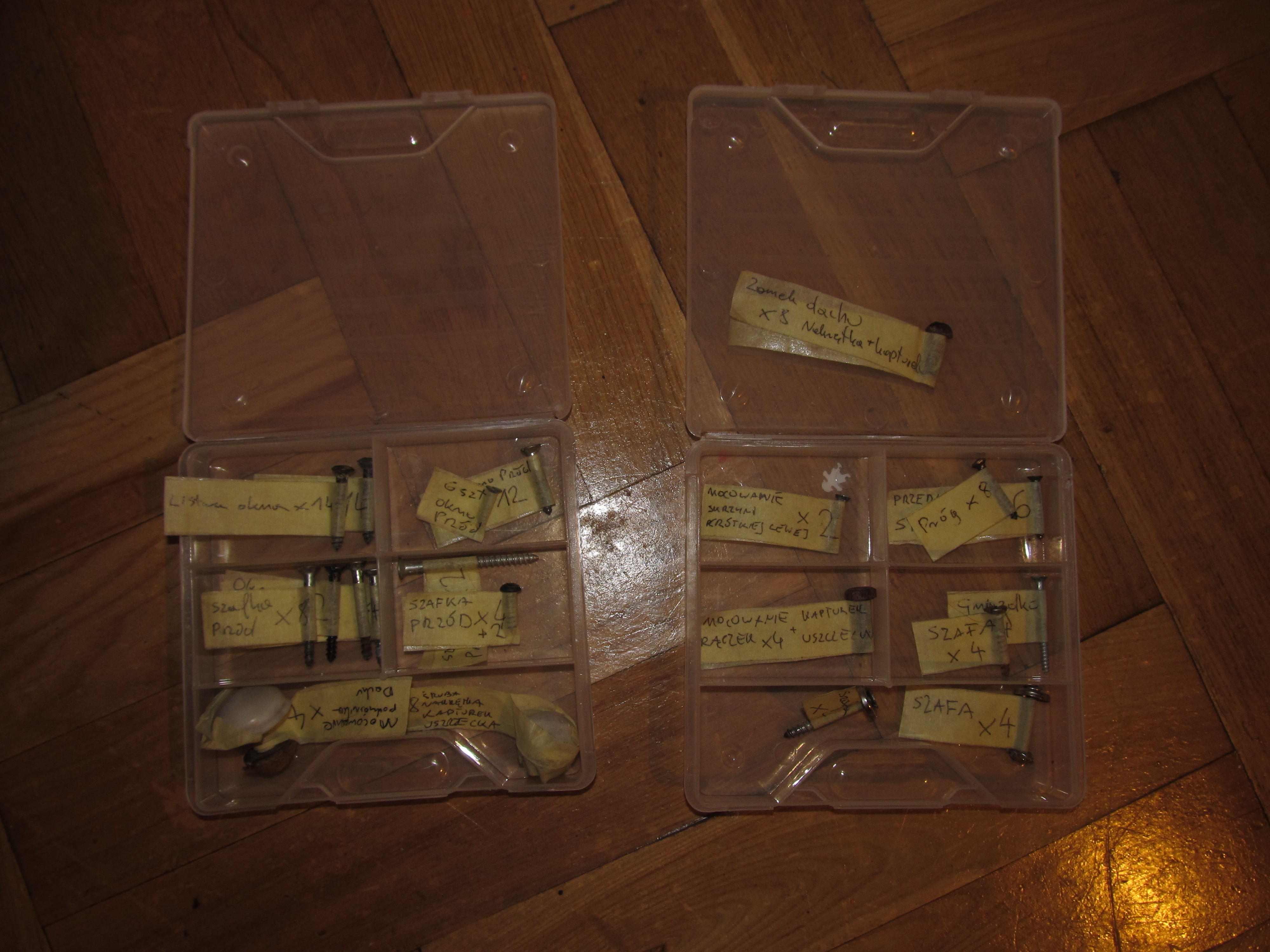

Skończyłem dosyć wcześnie i nie chciałem już rozrabiać szpachli więc w ramach relaksu opisałem i wyliczyłem ile wkrętów/ śrubek muszę kupić jutro w sklepie.

Musze jak najszybciej lakierować przyczepę bo montaż listw będzie blokował mi wyklejanie wnętrza. Niestety wkrętów nie udało się rozwiercić do końca więc zostały zeszlifowane mini szlifierką i zaleję je żywicą ewentualnie zaszpachluję.

Dziś po 3 dniach demolki wreszcie coś udało się stworzyć. W przyczepie pojawiła się nowa podłoga!!
W formie oszczędnościowej zrobiona z drzwi od szafy :P Ułożona fakturą do góry więc mam z głowy wykładzinę :)
