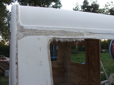

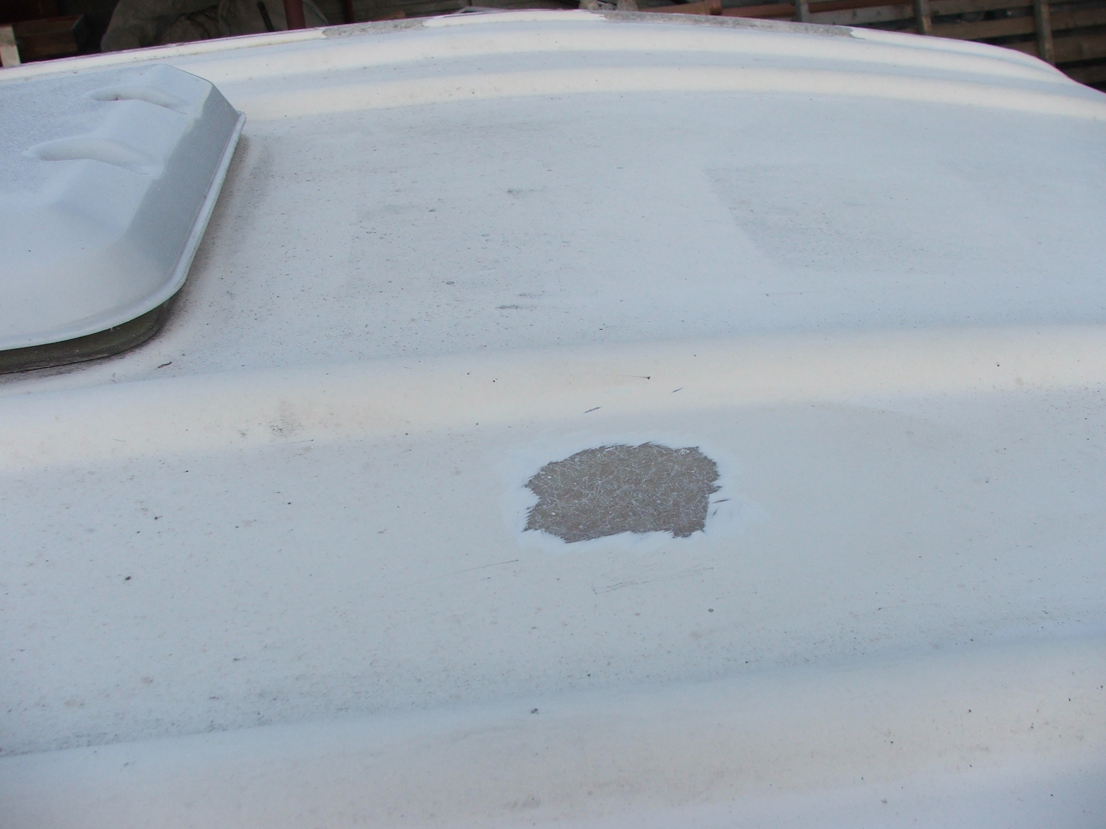

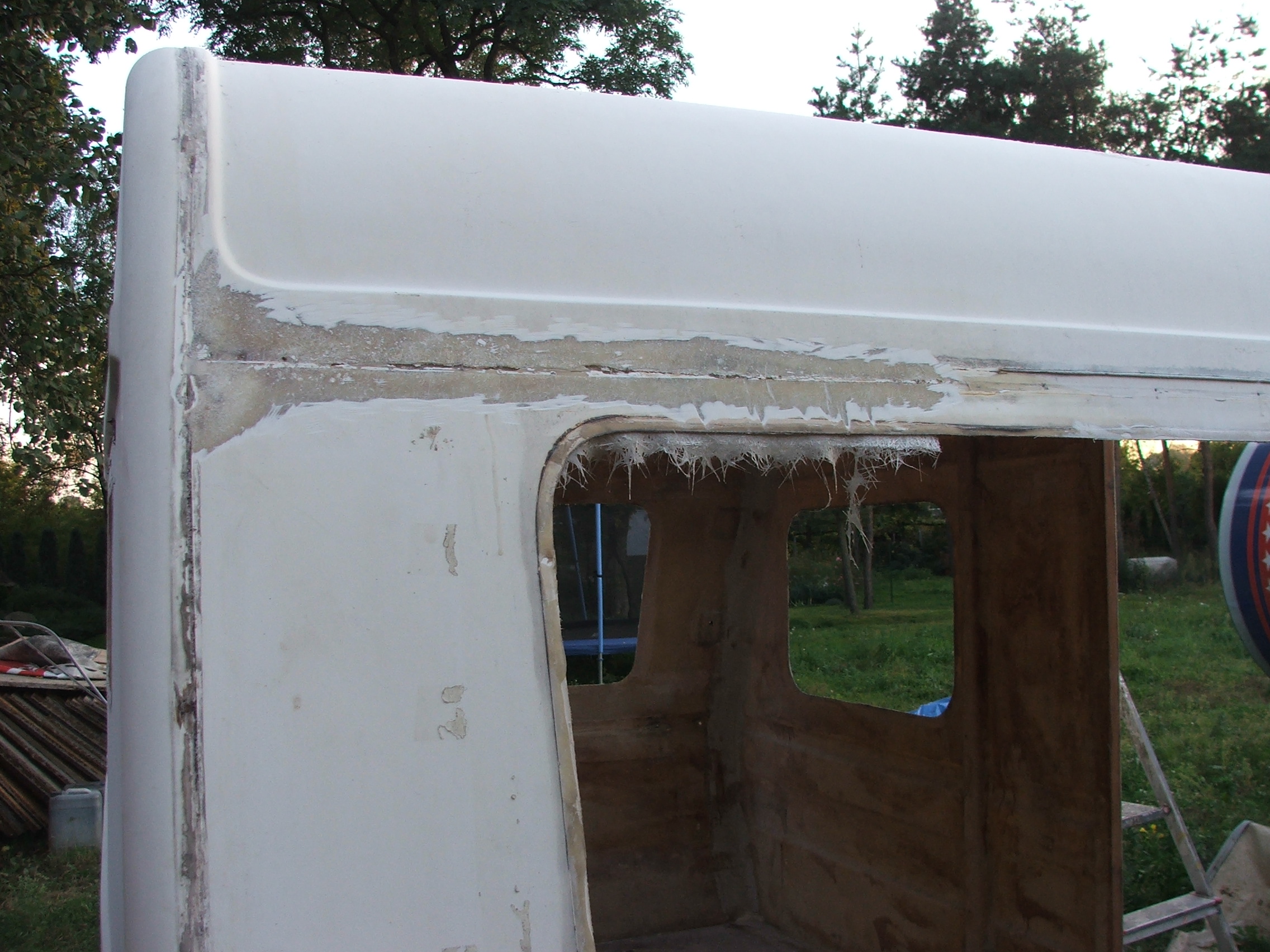

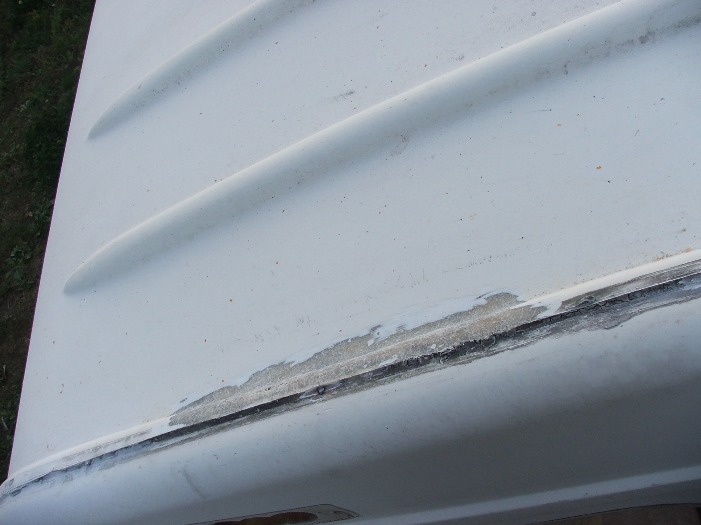

Korzystając z pogody wziąłem się za dalsze prace.Resztki wkrętów po listwach próbowałem rozwiercić, ale dałem sobie spokój I zeszlifowałem je.
Wnętrze oczyściłem z resztek kleju, który pozostał po listwach okiennych i usunąłem wszystkie uchwyty szafek.
Dziury po listwach ,lampach itd zakleiłem matą z żywicą.Zostało również naprawione pęknięcie nad otworem okiennym.

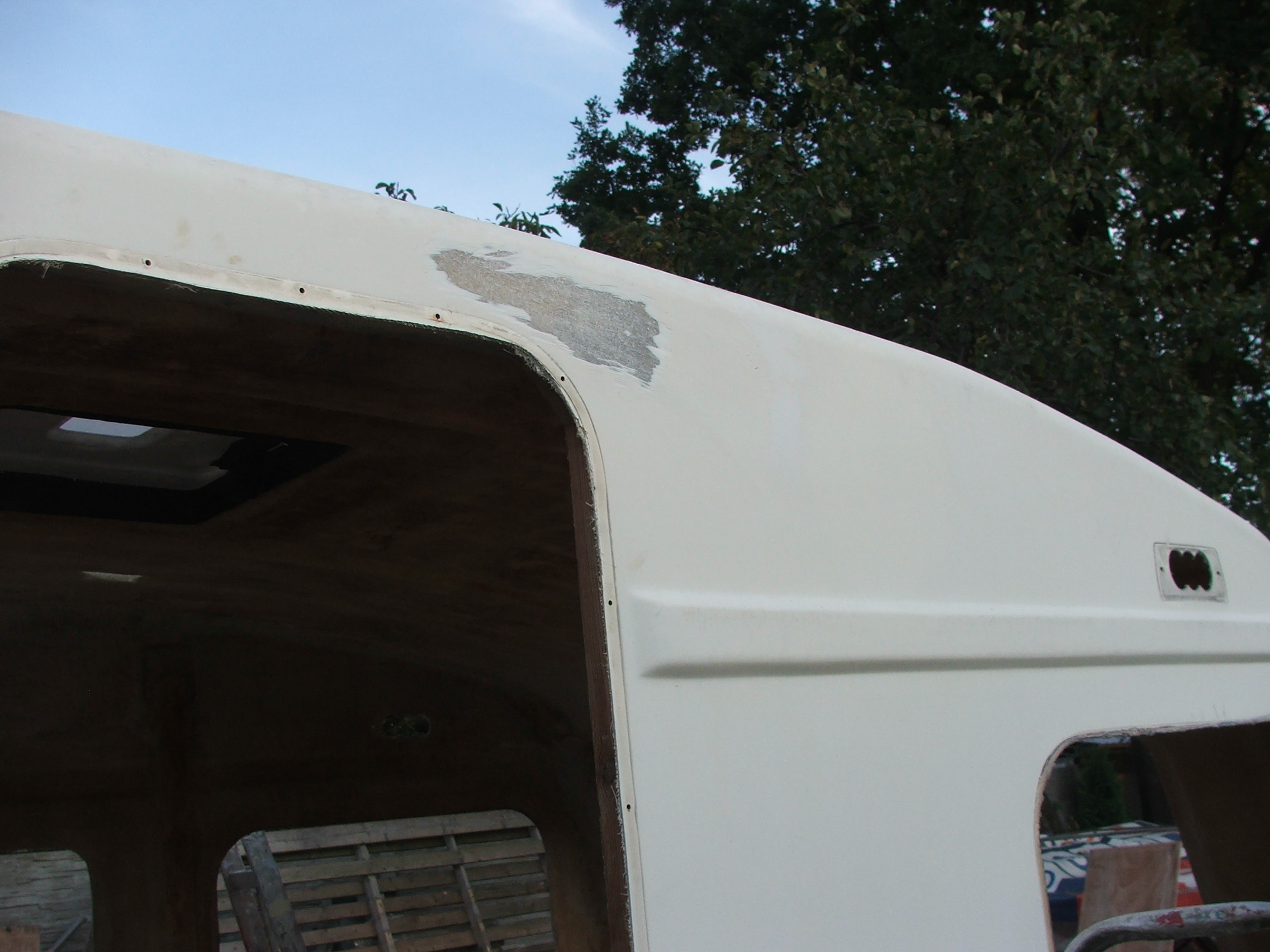

Koledzy chcę przeciągnąć ranty, gdzie przechodzą wkręty listew i zastanawiałem się nad żelkotem, bądź mastyką.Co lepsze?
Może macie jakąś sprawdzoną chemię?
Obrazek Obrazek Obrazek Obrazek

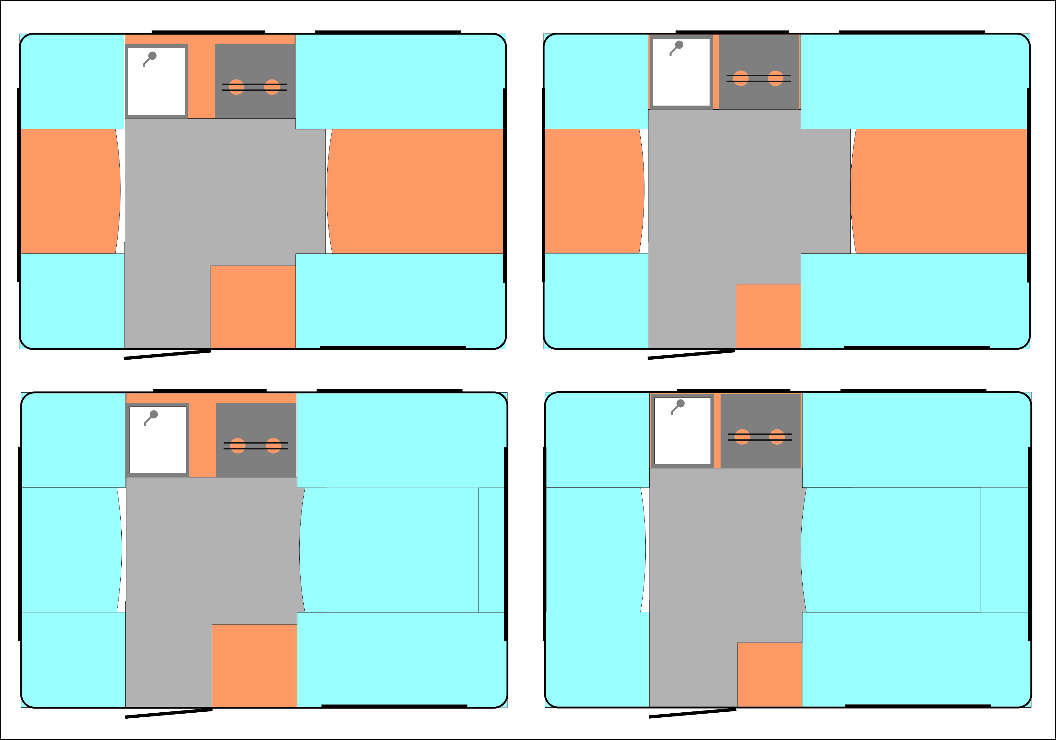

Koledzy potrzebuję wszelkich informacji o 126nl, gdyż rodzina mi się nie pomieści w N-ce.A o hamaku nie chcą słyszeć.

NL ma mniejsze okno tylne. Weź pod uwagę, że jest węższe i niższe od tego w normalnej N-ce.
Może zamiast hamaka zrób stałe łóżko piętrowe.

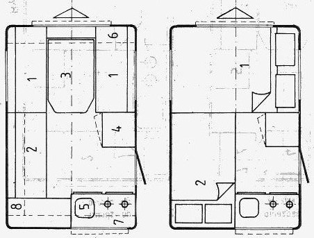

Postautor: tacho » sobota, 27 wrz 2014, 00:04
Problem w tym,że piętro również odpada. Moje dzieci nigdy na takim łóżku nie spały i jest lipa.Nadal nie mam pomysłu jak rozmieścić meble.Brałem też pod uwagę przeróbkę otworu, ale trochę boję się późniejszych pęknięć laminatu i musiałbym zamawiać kolejne okno.
Żona i tak chce niższą szafkę, płytszą szafę itd. Poza tym okno otwiera się rano, a zamyka wieczorem, więc nie jest to chyba jakiś problem. A,że szafka będzie trochę wystawać nad okno... do przeżycia/chyba?/
Wydaje mi się, że przy takim ustawieniu w NL jest więcej miejsca i spania rozwiązują mój problem, chyba że ktoś nie wyjedzie!
Myślałem, że pójdzie prosto, a tu cały czas jakieś niewiadome.
Może ktoś przerabiał już taki temat?

Postautor: kooba » niedziela, 28 wrz 2014, 22:33
tacho pisze:A,że szafka będzie trochę wystawać nad okno... do przeżycia/chyba?/
A jak chcesz otwierać i zamykać dolne zamknięcia jak szafka będzie wyższa nić dolna krawędź okna?
Będziesz sięgał do nich przez szafkę?

Popatrz sobie w instrukcji, że w nl w układzie na noc jest jednak sporo mniej miejsca. Moje dzieciaki też na piętrówce nie spały ale to dla nich tylko radocha. Też po zrobieniu piętrówki przez chwilę myślałem, że układ NL byłby lepszy ale później doszedłem do wniosku, że byłoby ciasno. Żeby jedna osoba mogła wstać i na przykład się ubrać albo coś zrobić tro reszta musi leżeć na łóżkach. W zwykłej N jest tego miejsca ciut więcej. Był gdzieś na forum temat o piętrówkach i kilka patentów było tam pokazanych. Ja jakbym robił teraz to bym zrobił tak żeby górne łóżko się składało i na dzień dało zrobić z niego oparcie do dolnego siedziska. fotki mojej piętrówki możesz zobaczyć w galerii w sygnaturce.

To fakt z tą ilością miejsca.
reflexes Ty masz trochę mniejsze dzieciaki i wszyscy się mieścicie. Mój zamysł z cepką był inny, ale dziewczyny połknęły bakcyla i misterny plan diabli wzięli. Ale tak naprawdę chyba poradziłem sobie z problemem braku miejsca do spania. Wieczorami trwają burzliwe dyskusje nad przemeblowaniem wnętrza.Fabryczne ustawienie zostaje, ale część mebli zostanie zmniejszone na poczet części sypialnej.Łóżka piętrowego nie będzie, ale powiem o tym jeśli będzie to 100% pewność.
Obecnie z laminatu zniknęły pajączki
Naprawiłem też skorupę w paru miejscach, gdyż okazało się, że cieknie

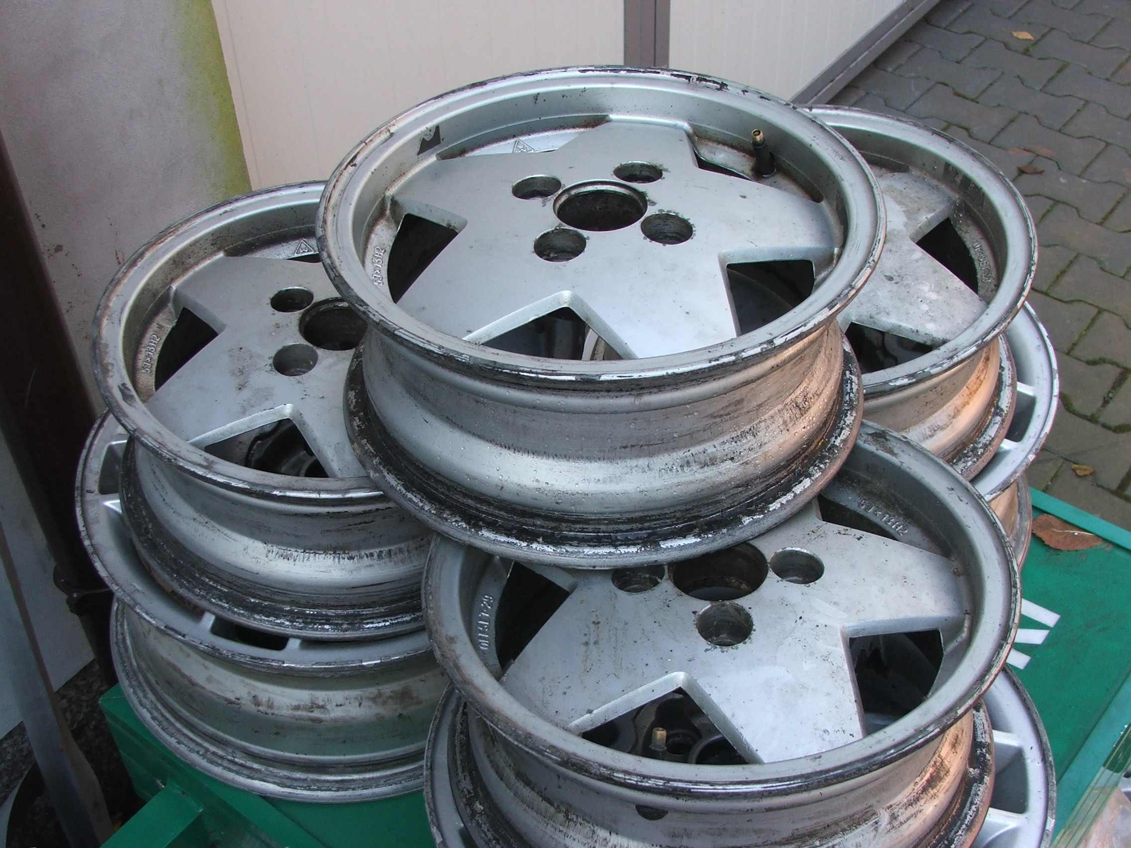

W między czasie nabyłem butlę LPG, a dzisiaj przywiozłem aluski FSO, które znajomy chciał zezłomować.

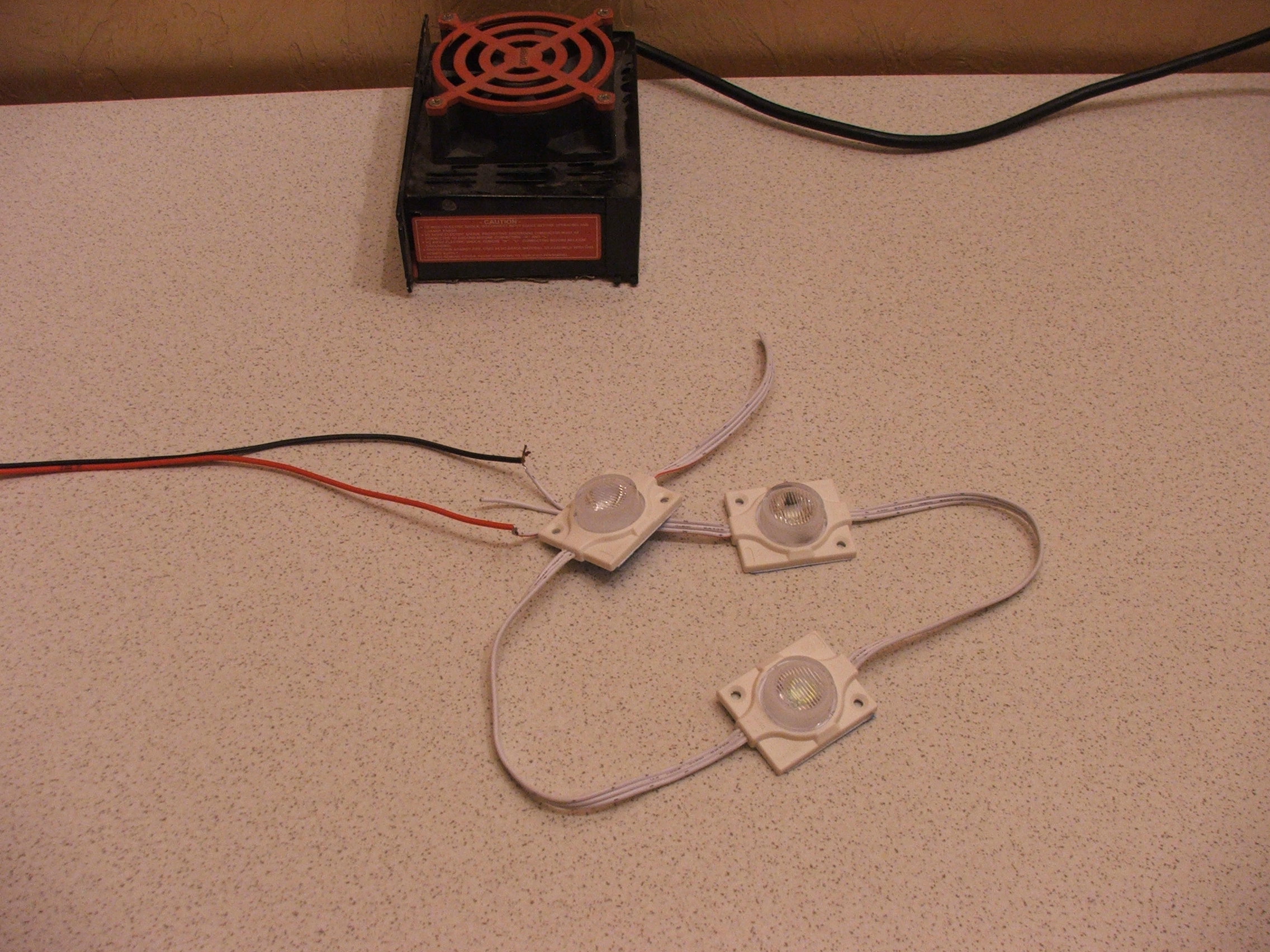

Zastanawiam się nad oświetleniem wnętrza.Przekonany byłem do ciepłej taśmy led 5050 we wciskanej listwie, a tu znajomy przywiózł mi taki zestaw:
Moduł trzech led w soczewce o mocy 2W każdy. Świeci super i przede wszystkim barwa światła jest neutralna.Pozostałaby tylko kwestia wkomponowania.

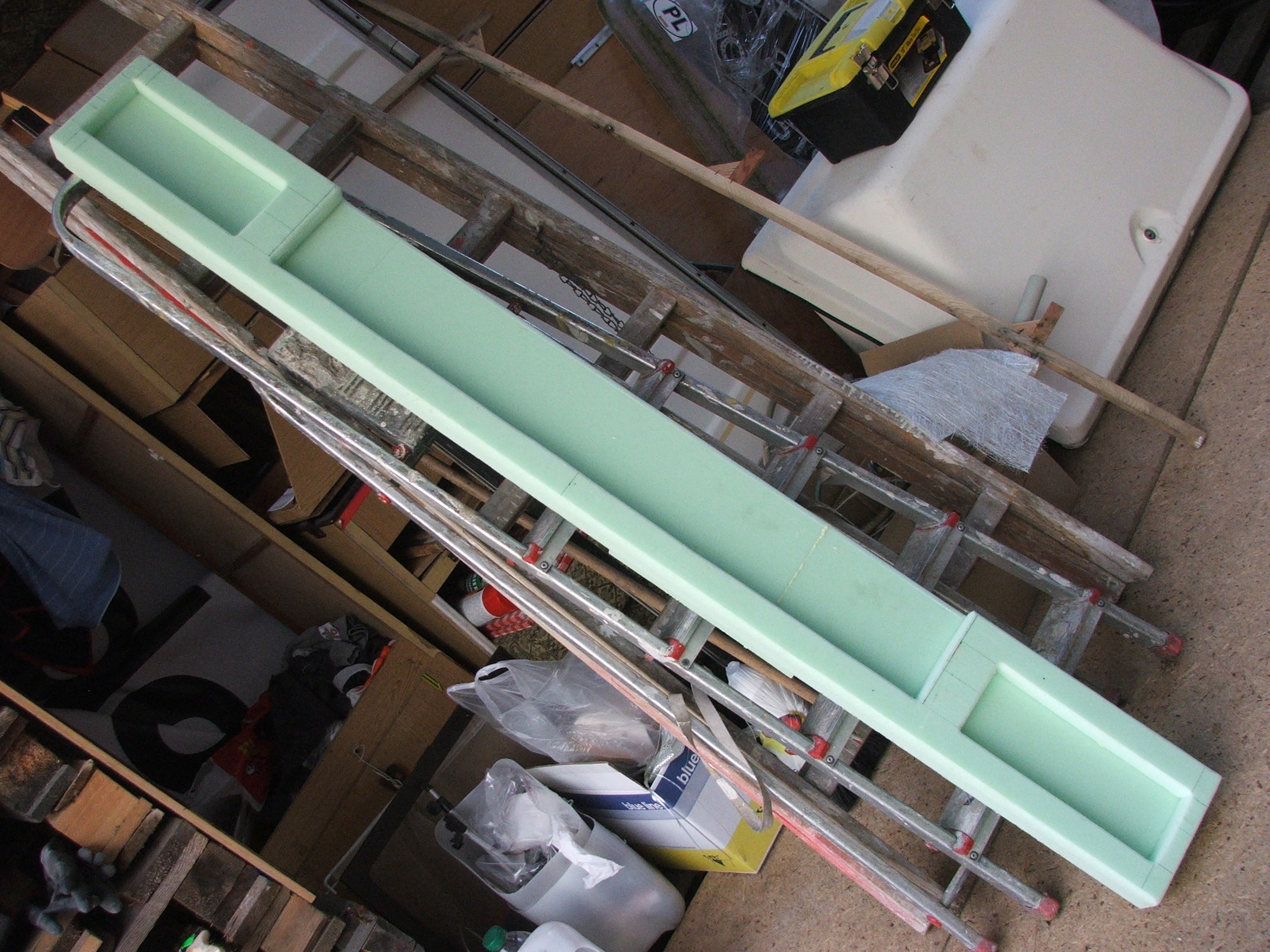

I jeszcze rzeźbię sobie cos takiego
Trochę taki chaos w pracach, ale tez coś robię gdy aura nie sprzyja.

A ta rzeźba to do czego?

Zgaduję, że na zdjęciu znajduje się tylna listwa na której zostanie zamontowane oświetlenie... Co do łóżka piętrowego to w mojej odradzającej na nowo N126b to mogę jedynie pomarzyć o łóżku piętrowym :-)

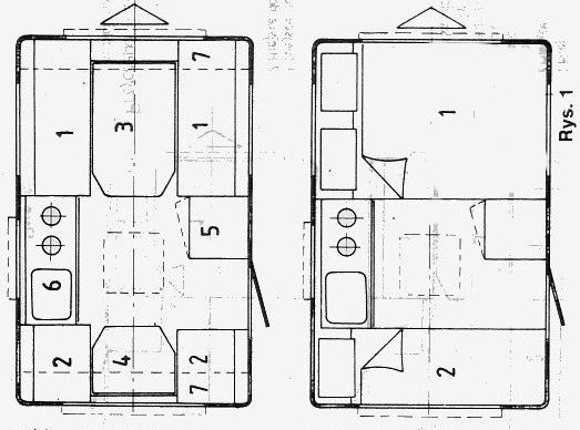

Tak to jest forma dokładki na tylne oświetlenie i tablicę. Co do wnętrza stworzyliśmy coś takiego.Z lewej oryginał, po prawej twór naszej wyobraźni.
Teraz powstało spanie o szer 141,5cm, a po złożeniu mamy więcej przestrzeni.

tacho - sam szykuje sie do remontu. Fakt ze u mnie jest 2+1 ale nad dużym uszkiem myślę w dalszej przyszłości dodać łózko z solarisa iveco
żeby mieć miejsce na wc prysznic łózko jest na teleskopach ze na dzień można pod sam sufit składać

Tacho jakiego materiału użyłeś do tej listwy pod oświetlenie?
