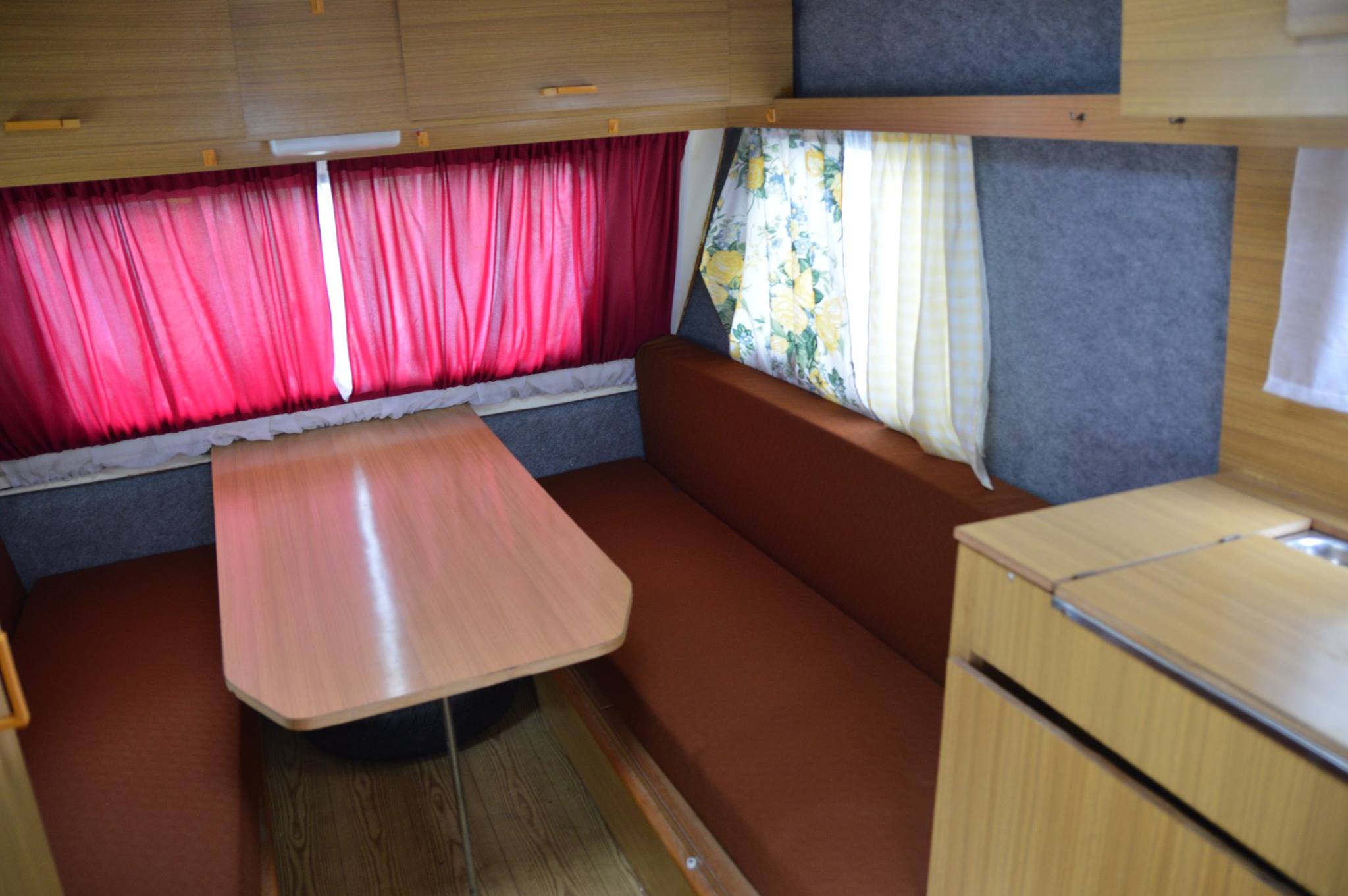

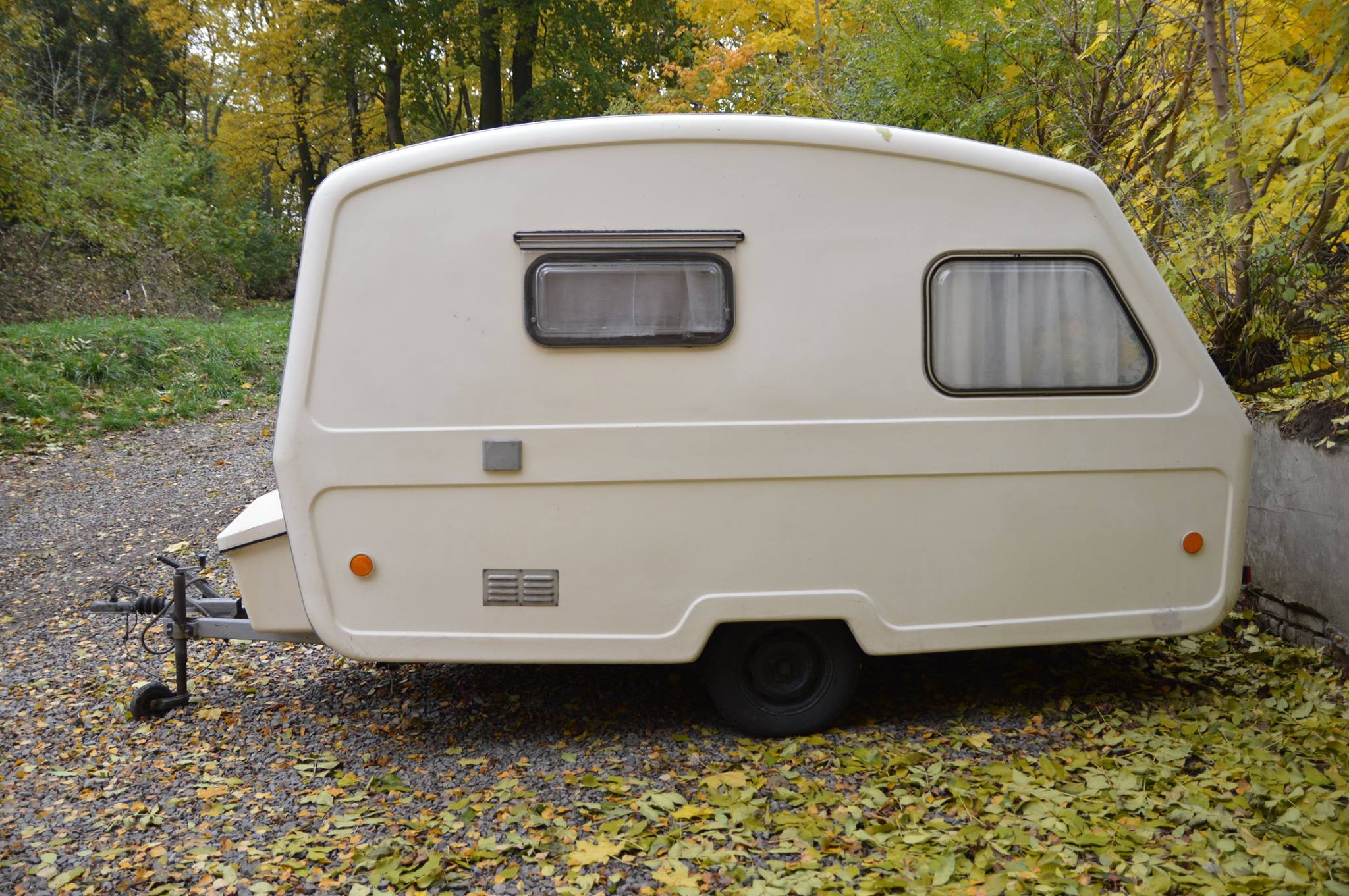

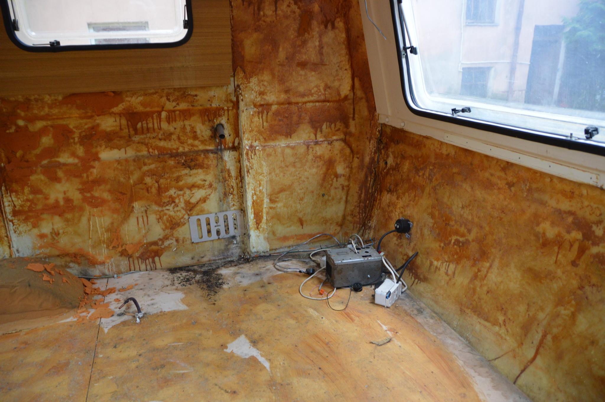

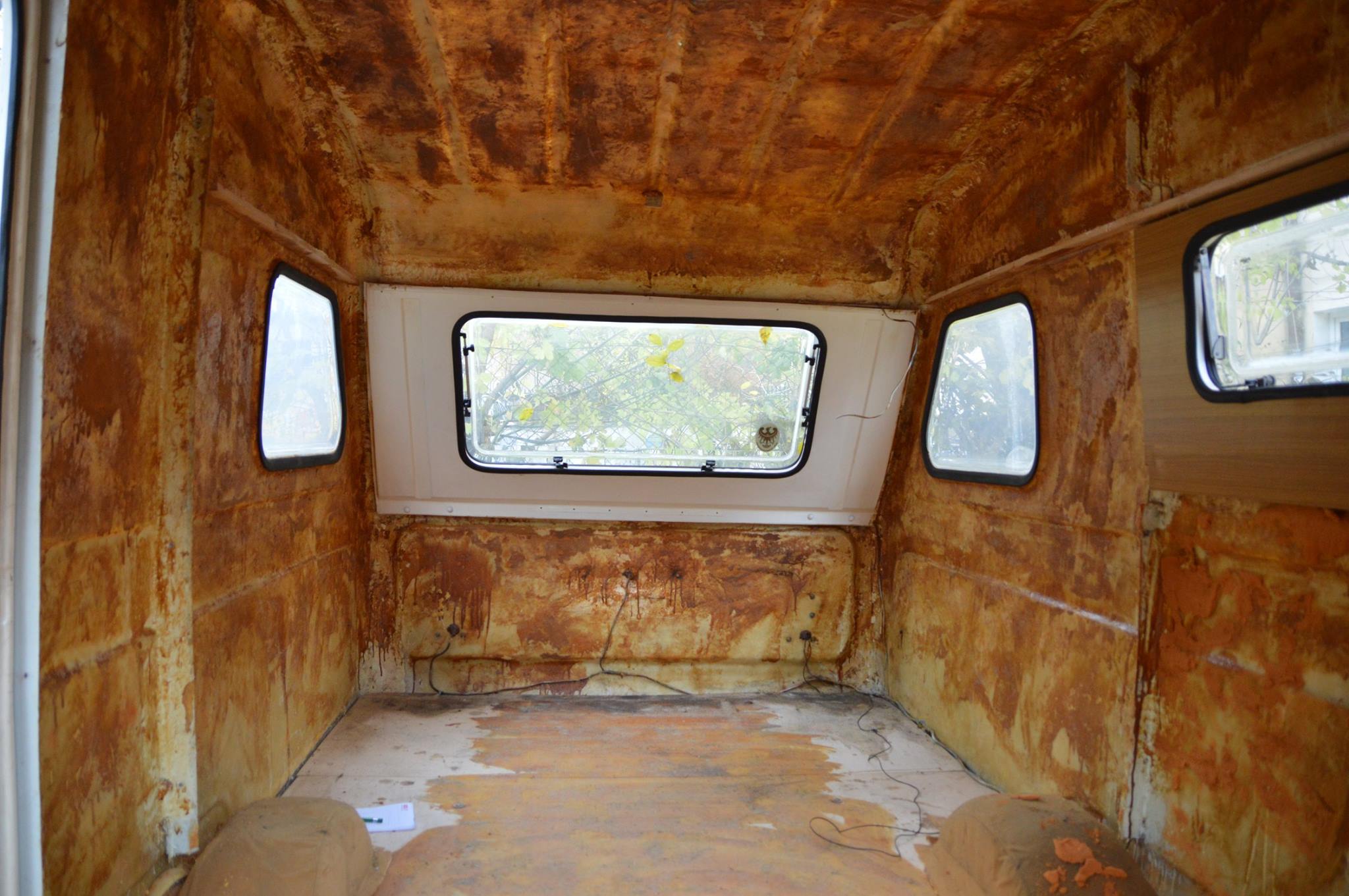

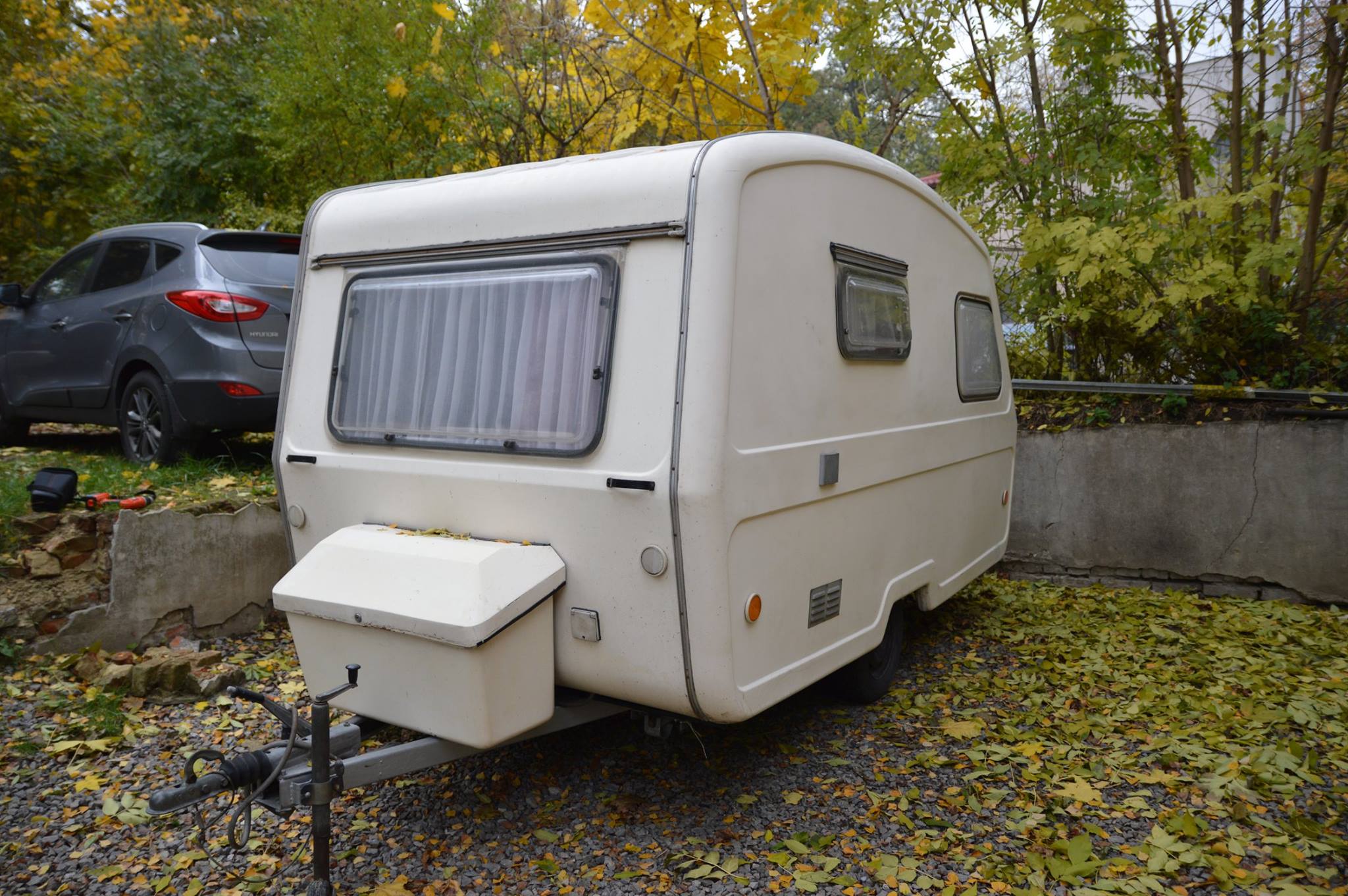

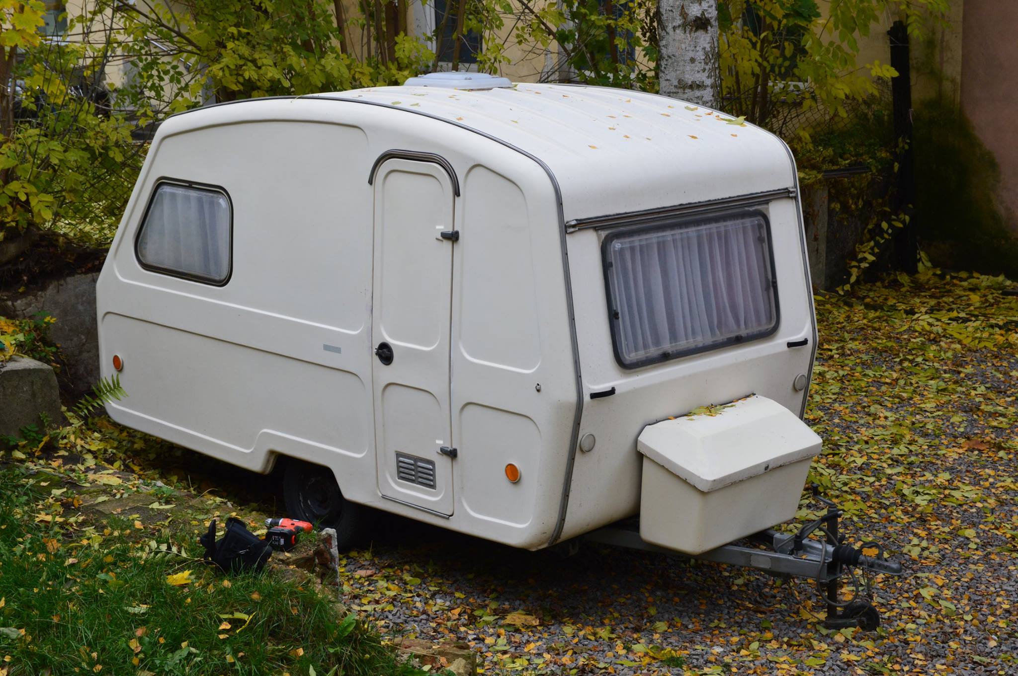

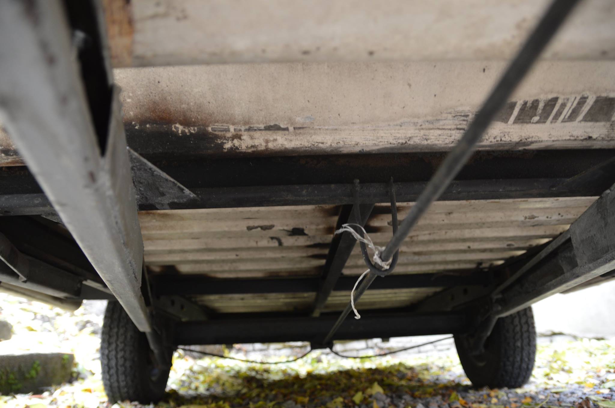

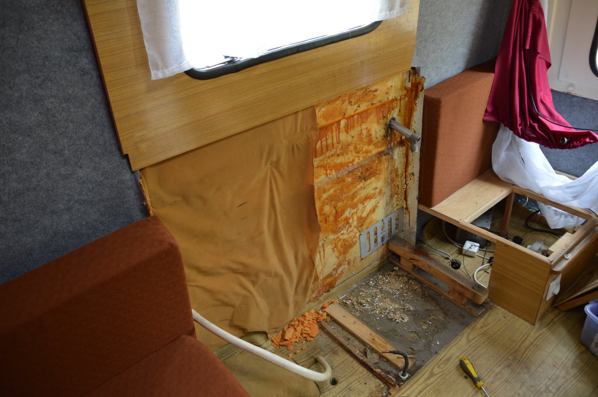

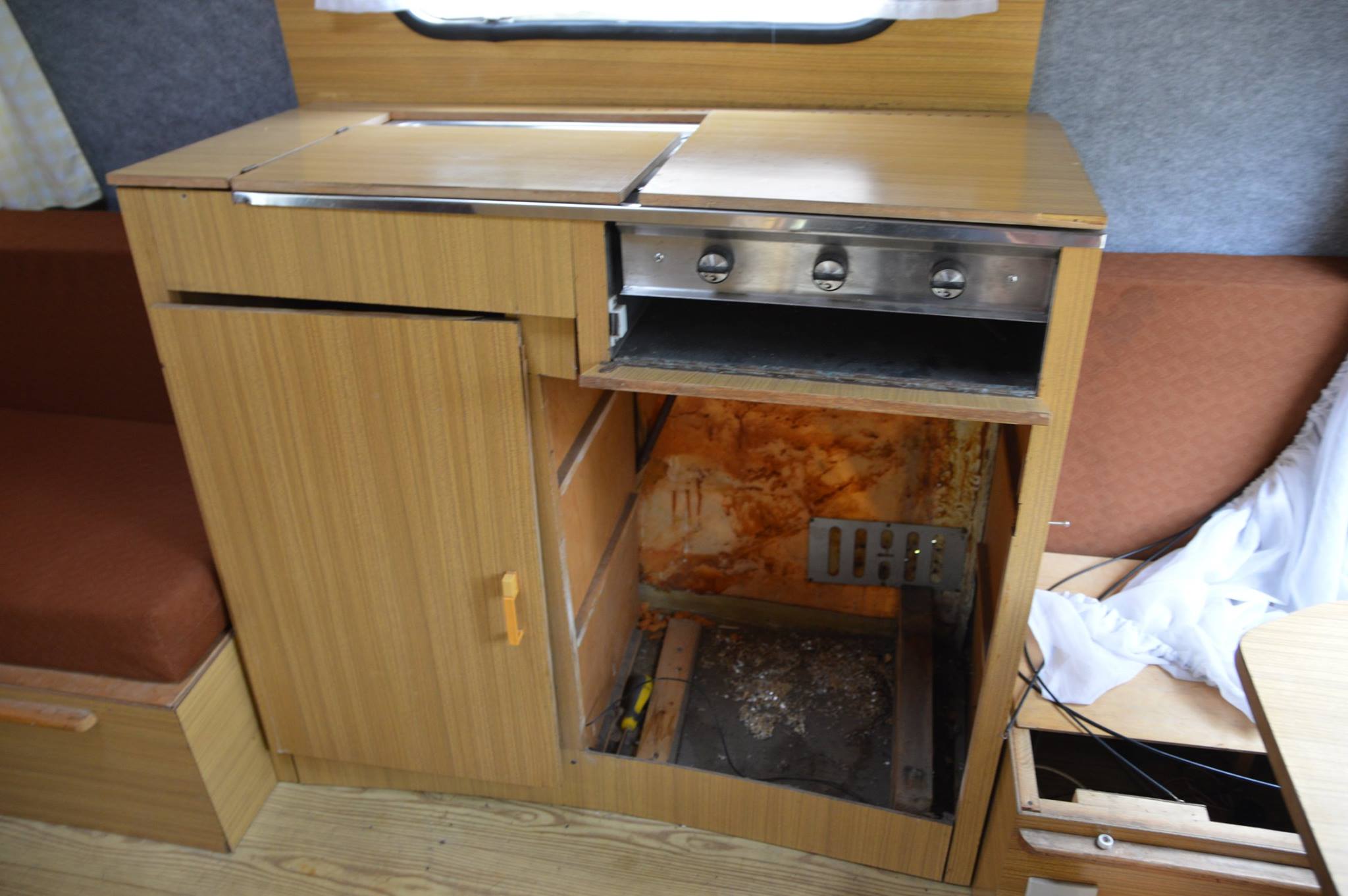

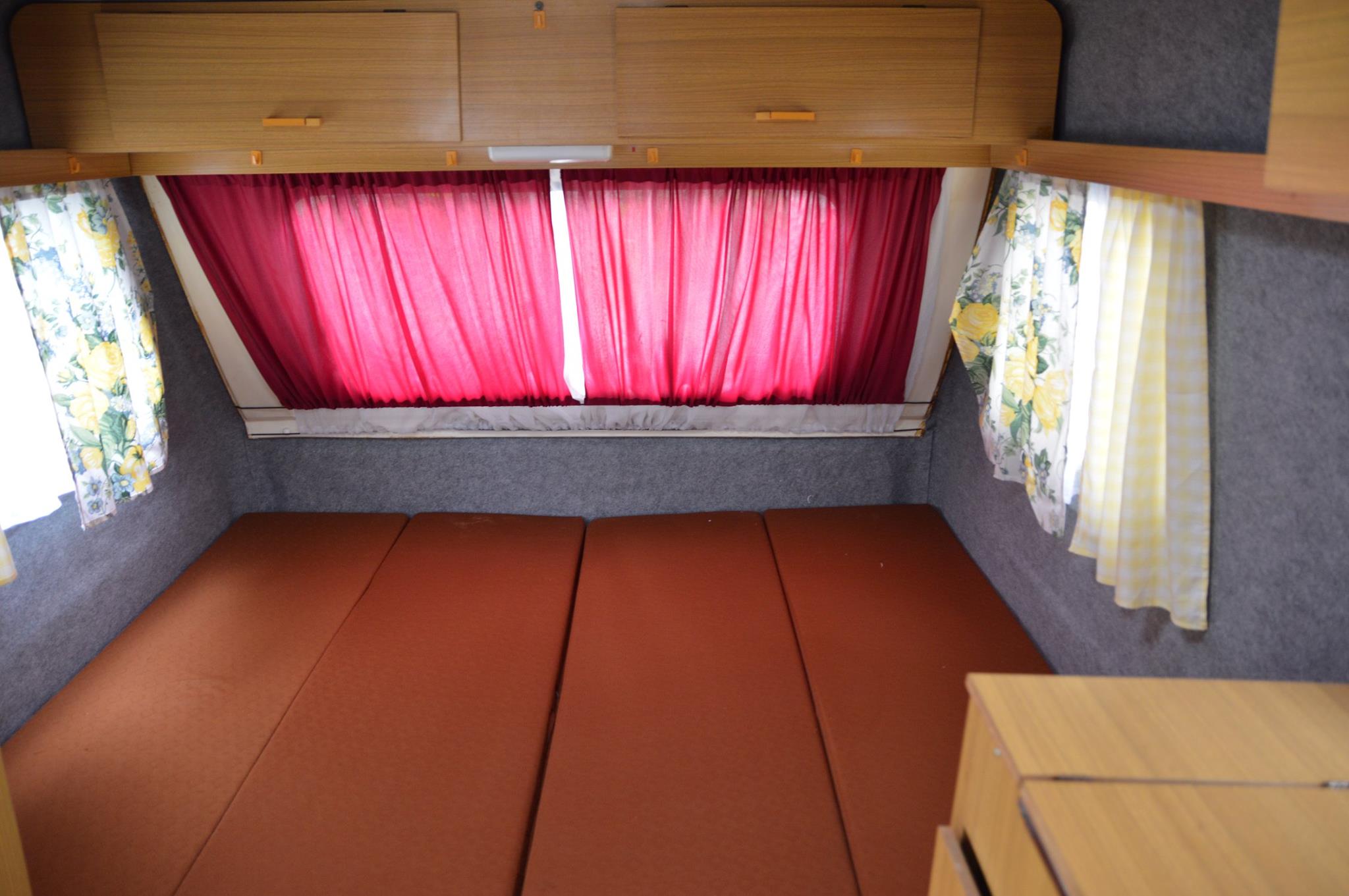

Kupiłem przyczepę kilka dni temu i rozpocząłem od totalnej demolki :)
Wszystko ze środka wywaliłem i teraz jest czas na projektowanie, przymiarki i zmianę decyzji :lol:
Meble wymontowałem w całości i raczej ich nie użyję więc jak jest ktoś zainteresowany to proszę na PW.

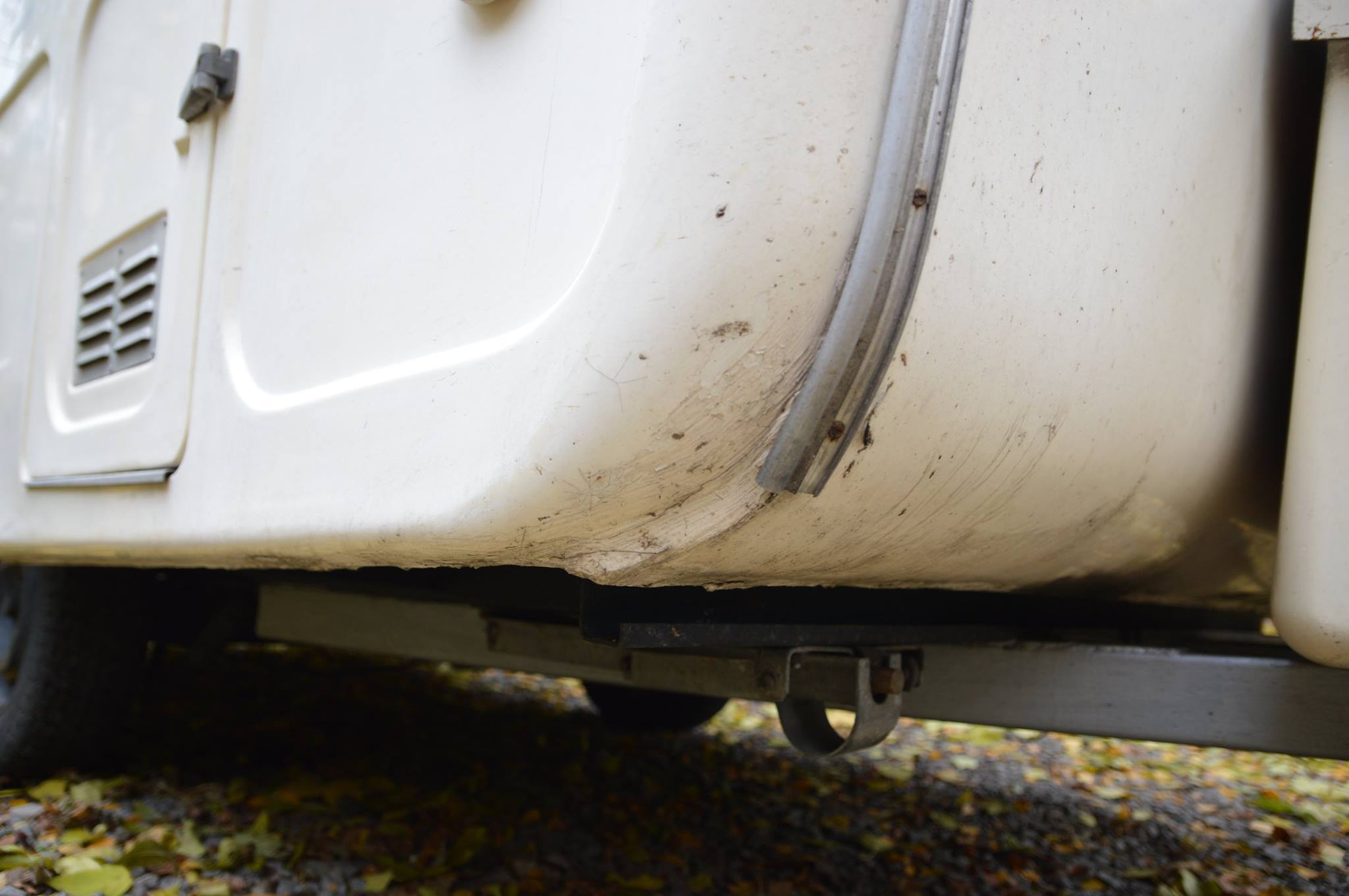

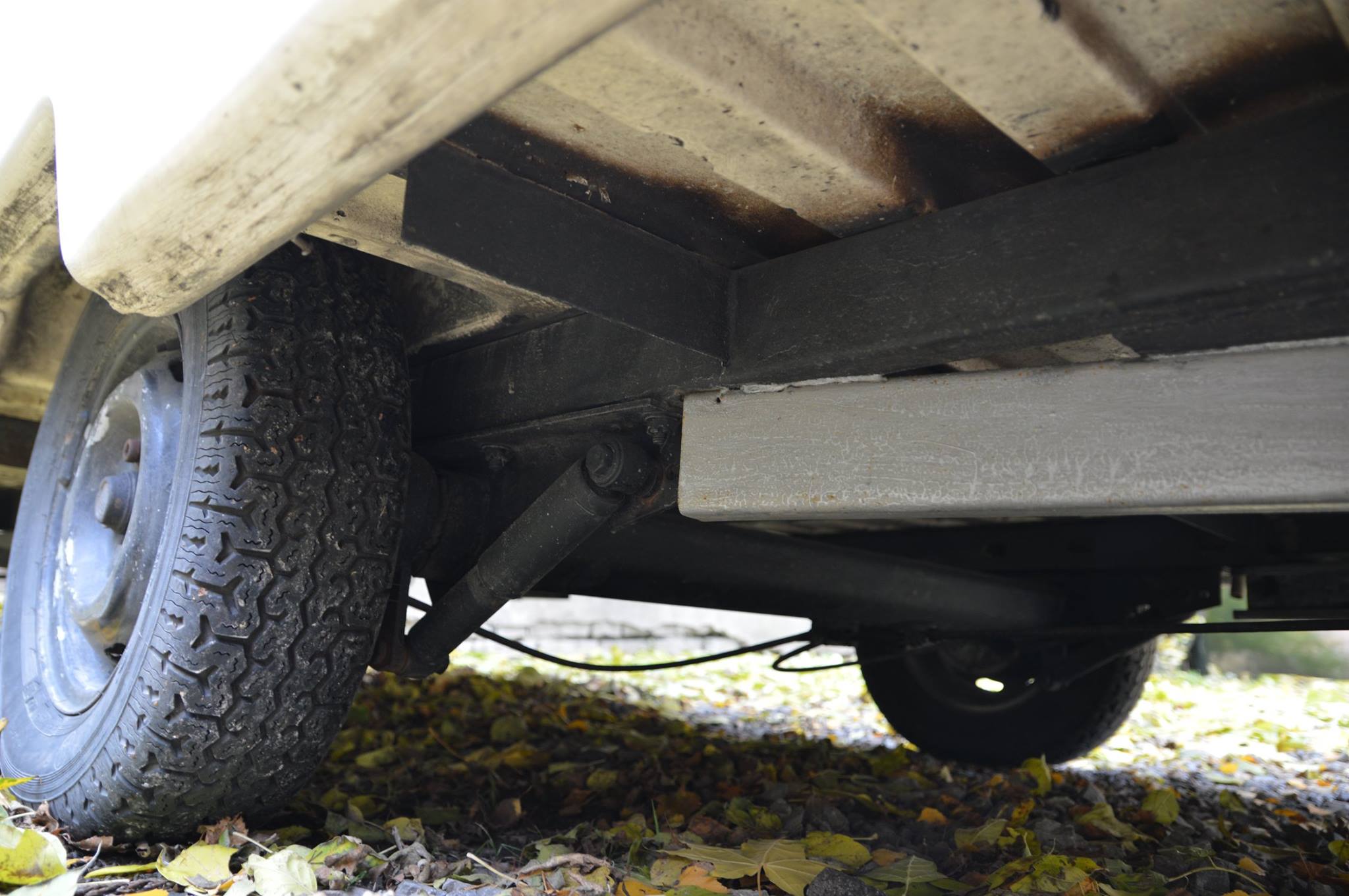

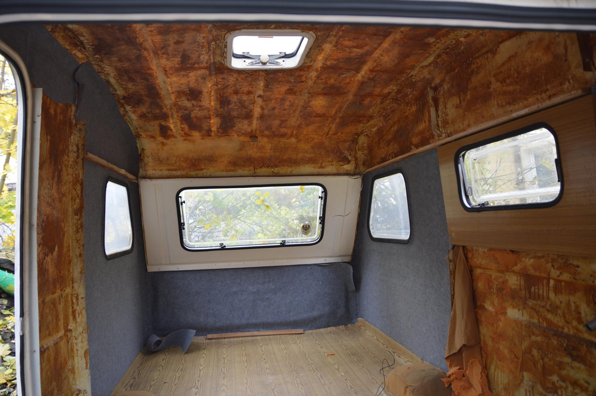

Plan jest teraz na zdjęcie budki, sprawdzenie ramy i jeśli będzie cała piękna to tylko mała przeróbka a jeśli coś więcej to przeróbka i cynkowanie.
Idzie sroga zima więc wiele nie nadziałam ale w tym czasie planuję zrobić ramę, ocieplenie podłogi, solary i elektrykę. Wyklejanie ścian zostawiam na cieplejsze dni. Wszystkie pracę wykonam pod chmurką więc pogoda ma dla mnie duże znaczenie.
Przyczepa ma mieć jedno duże łóżko, lodówkę, ogrzewanie, toaletę kasetową, prysznic, bojler no w zasadzie wszystko co lubią tygryski :wink:
Dzisiaj bardzo mocno zacząłem się zastanawiać nad wywaleniem tych wygiętych drzwi i wmontowaniem z jakiejś zachodniej czepy.

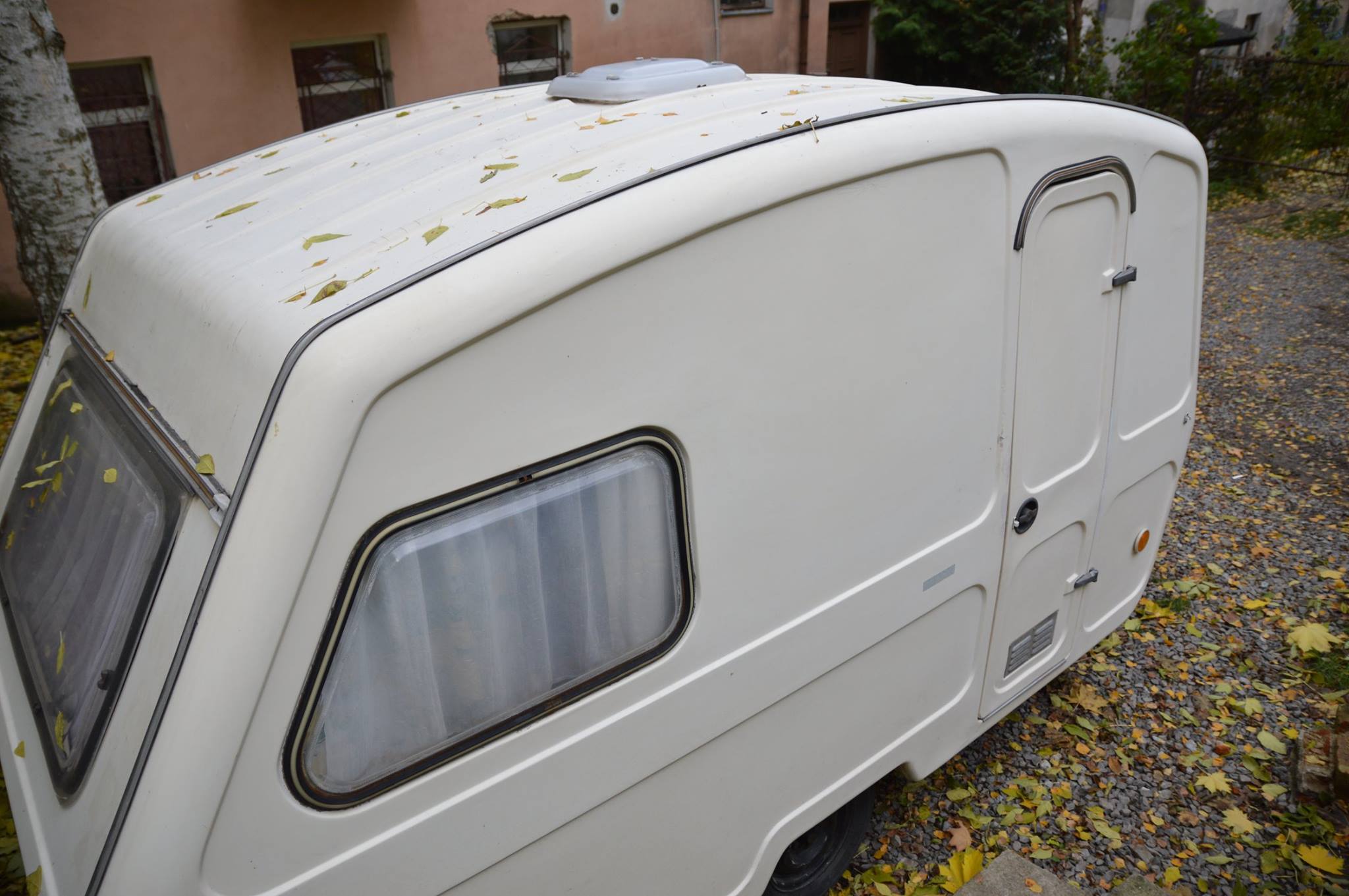

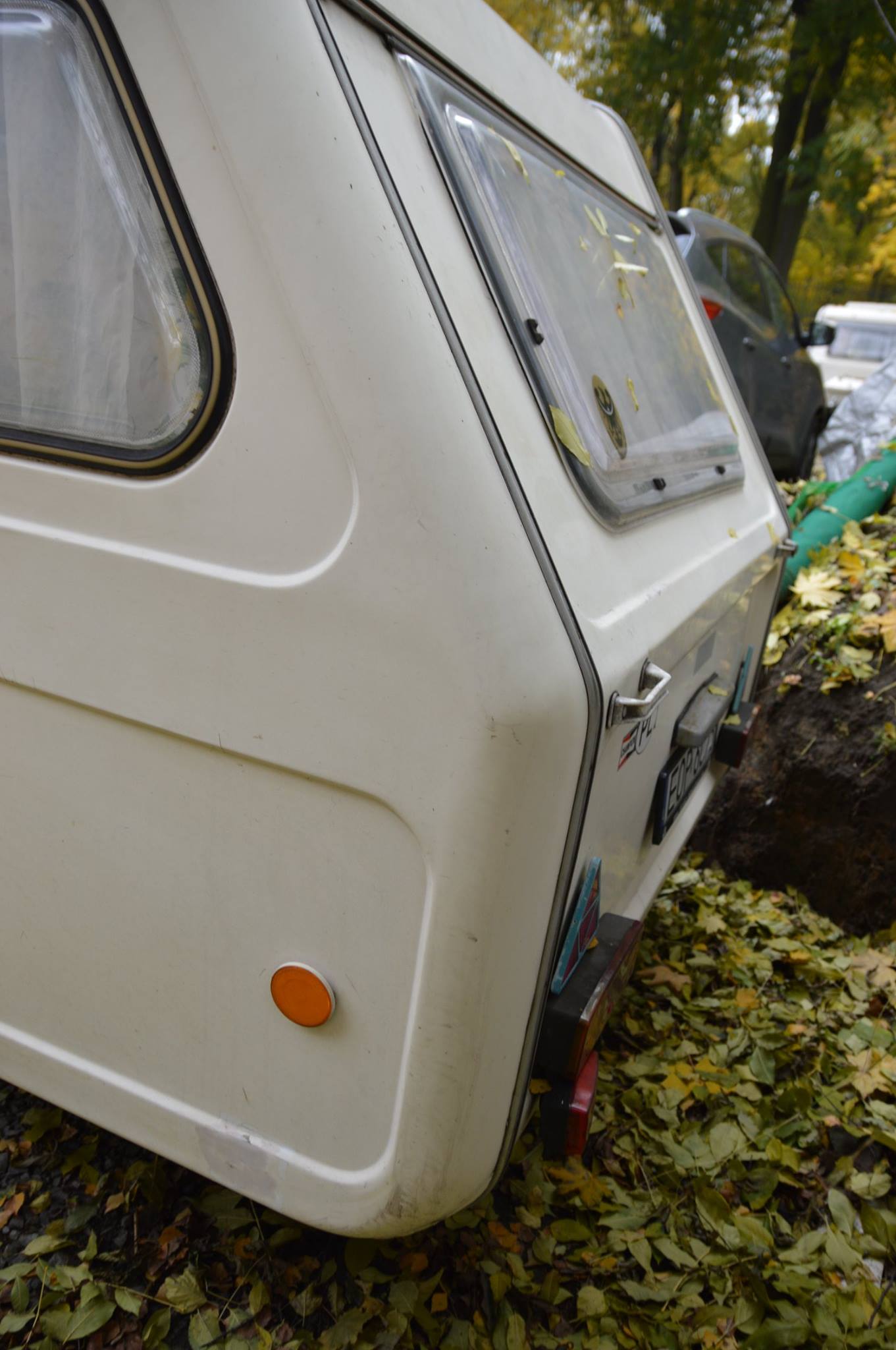

Tak jak w temacie będzie mało z oryginału a przynajmniej taki jest plan.

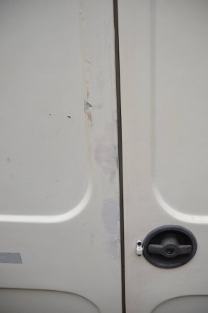

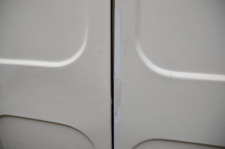

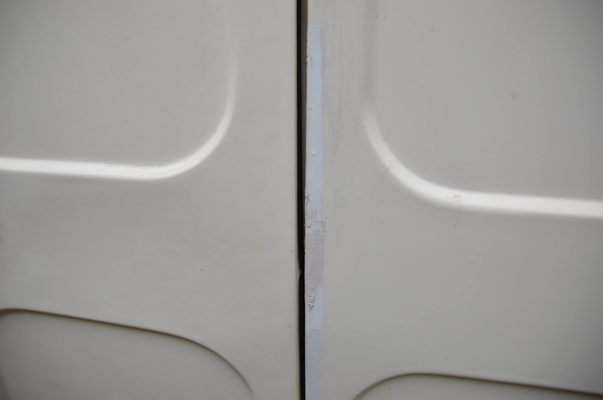

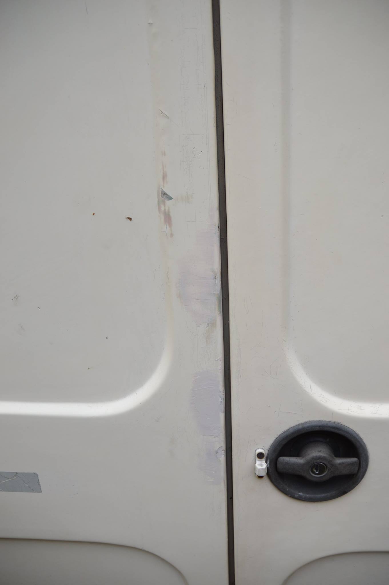

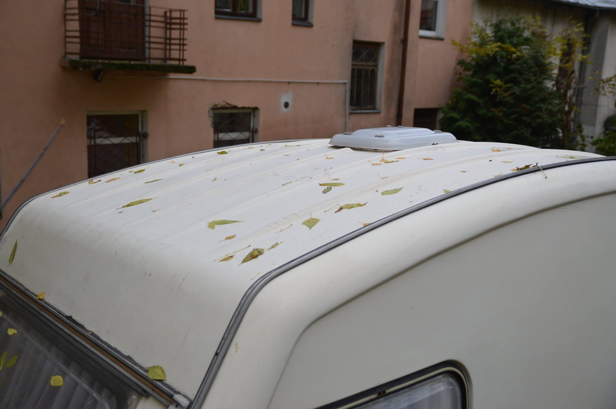

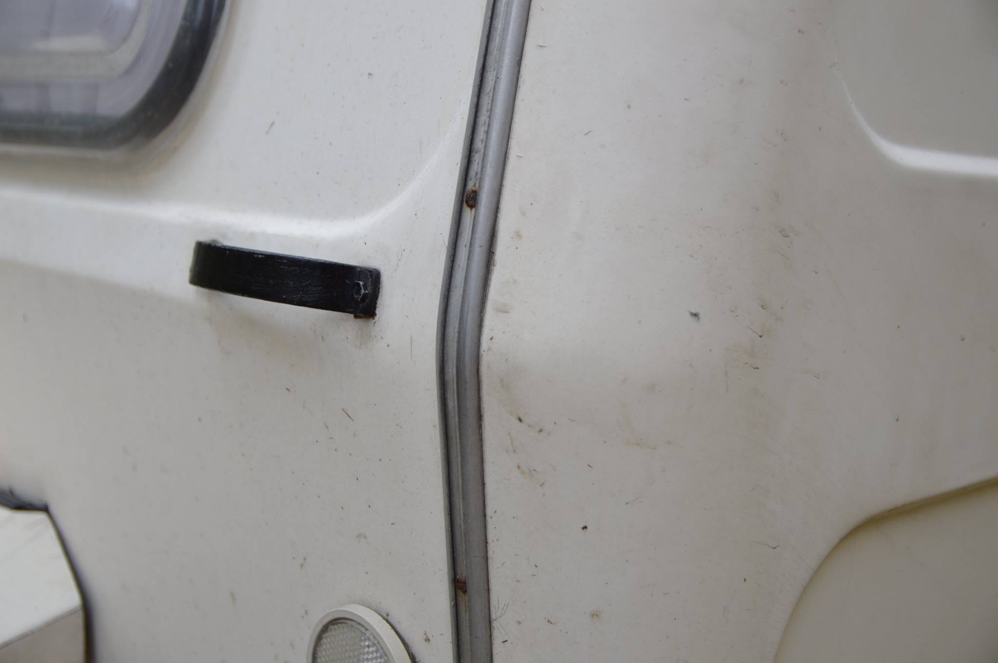

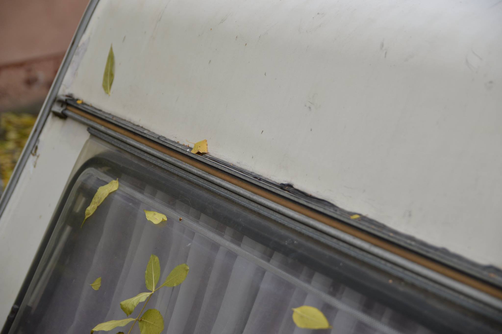

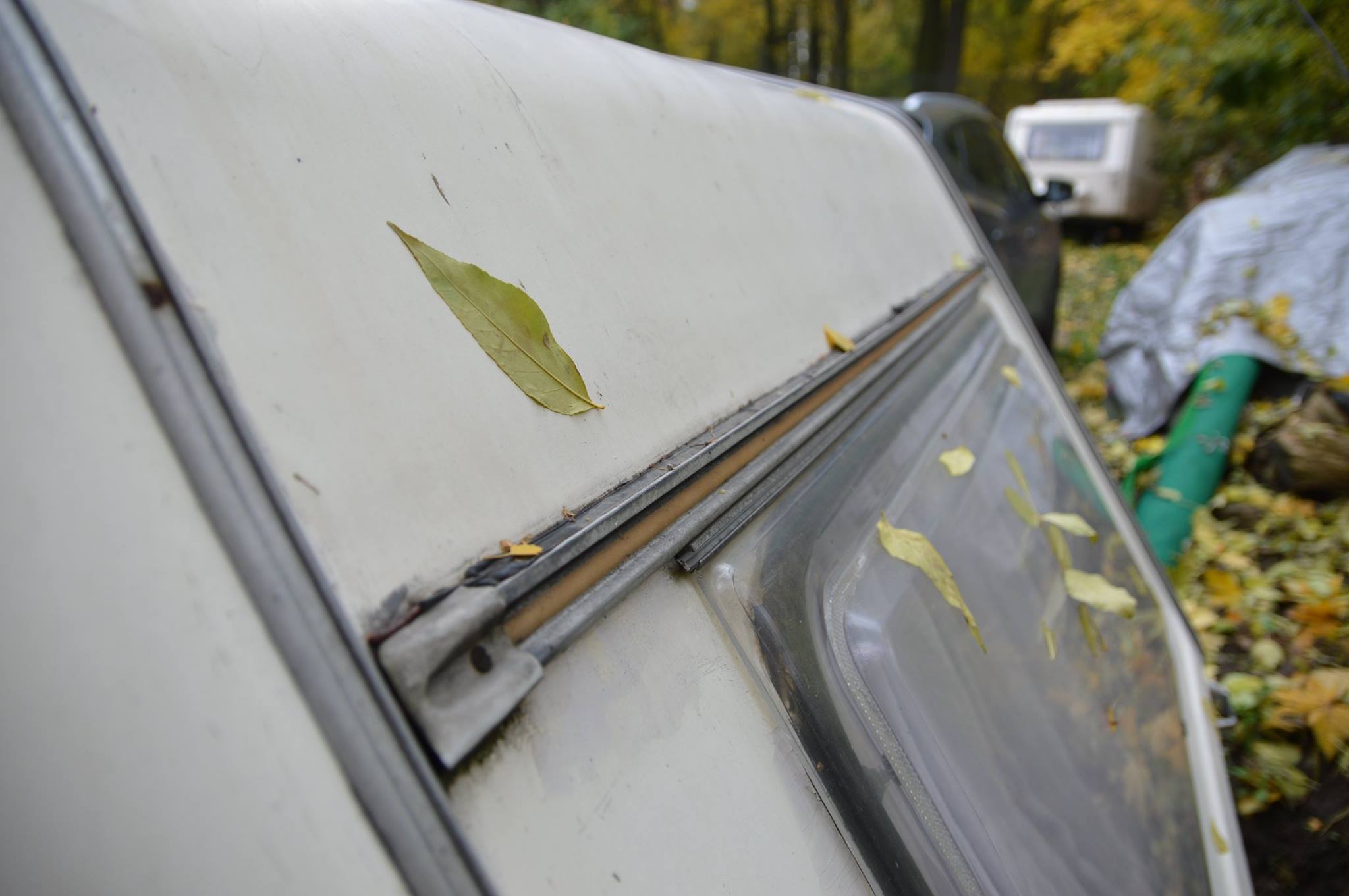

Okno kuchenne wyleci, przesunę bliżej przodu i wstawię jakieś łazienkowe. Teraz to podłużne okno troszkę za bardzo mi niepotrzebnie wydłuża łazienkę. Kolejna duża zmiana to przednie okno też wyleci i być może wstawię jakieś małe jak kuchenne. Z przodu przyczepy przewidziałem kuchenkę, lodówkę i zlewozmywak. Drzwi są wygięte pod naporem dachu i trzeba troszkę ścianę naciągnąć ale jak to robię to z kolei drzwi na środku się wybrzuszają. Dla tego też myślę o wywaleniu tych drzwi i wstawieniu jakichś zachodnich bo po pierwsze będą dzielone a po drugie będę miał tam okienko. Zastanawiam się też nad zmianą świetlika na dużo większy z moskitierą a może nawet z jakimś wyciągiem.

Zastanów się nad wywaleniem przedniego okna. Ja usunąłem tylko z tyłu, te małe boczne i muszę powiedzieć, że jest w środku szaro. Nawet w środku słonecznego dnia. Bardzo często używam wtedy górnych ledów (i mam jasno jak na stadionie) zatem to nie kłopot, ale po usunięciu okienek jest zdecydowanie ciemniej i trzeba o tym pamiętać.

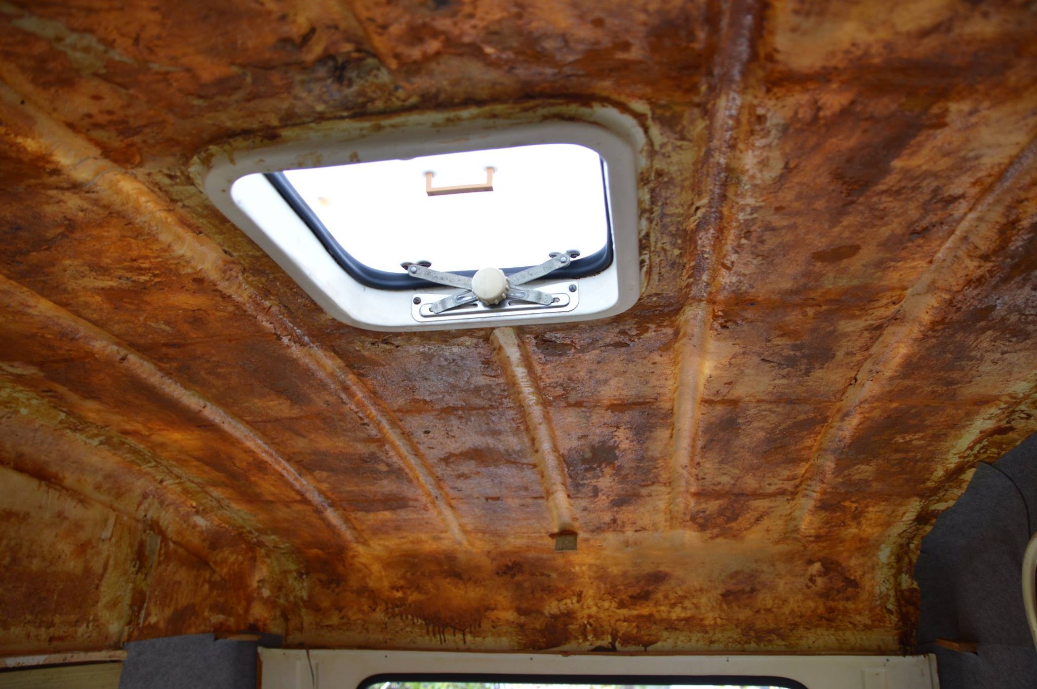

Okienko dachowo obowiązkowo do wymiany. No, chyba, że podoba Ci się design modo Nyska.
Ja zamontowałem takie jak na fotce poniżej, z moskitierą i jestem bardzo zadowolony.
Pamiętaj, że z uwagi na wymiar okienka (te zachodnie z reguły są większe), koniecznie trzeba dociąć szerzej otwór w dachu.

Świetlik na 100% zmieniam i chcę znaleźć taki jak największy aby nie ciąć żeber na dachu czyli max 46x46cm
