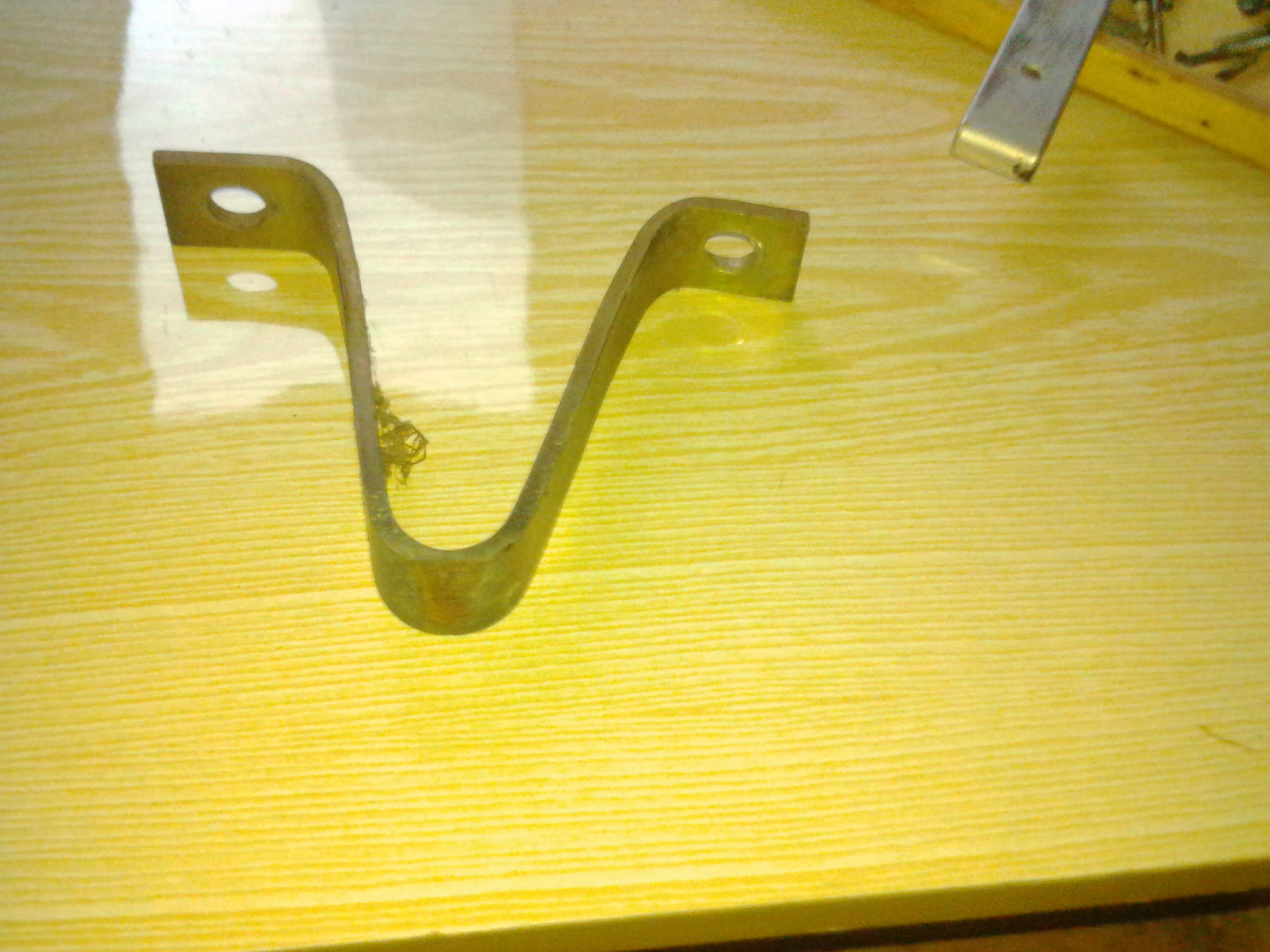

Panowie i Panie, przy okazji proszę o uświadomienie co to za część na zdjęciu (była luzem w przyczepie).

Postautor: Fiacior75 » piątek, 11 gru 2015, 08:55
Najprawdopodobniej o ile się nie mylę ta część to nóżka zaczepu ona ma dotykać ziemi jak odczepisz się od auta przykręca się ją do pierwszych śrub zaczepu . :D
A otworki mają fi12???

Fiacior75 pisze:Najprawdopodobniej o ile się nie mylę ta część to nóżka zaczepu ona ma dotykać ziemi jak odczepisz się od auta przykręca się ją do pierwszych śrub zaczepu . :D
Tak sądziłem, ale wolałem się upewnić :) Dziękuję.
