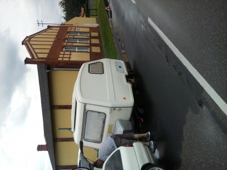

A ja w sierpniu jadąc na urlop ok 90 km id pierwszego celu zgubiłem koło
Na szczęście odleciało w bok nie niszcząc przyczepki (jak u Karola)
Solidne zawieszenie na resorach "dało radę" a i prędkość ok 40 km/h była "okolicznością łagodzącą" tak, że po 45 minutach poturlałem się dalej
