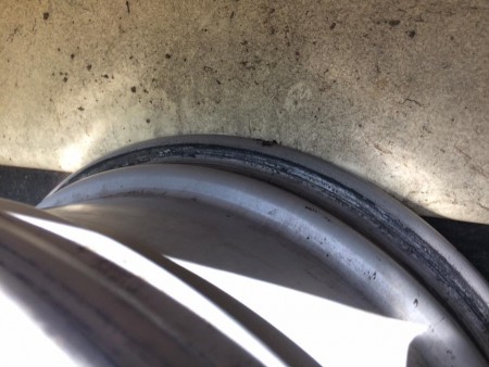

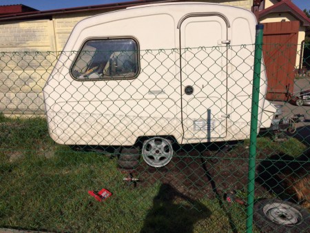

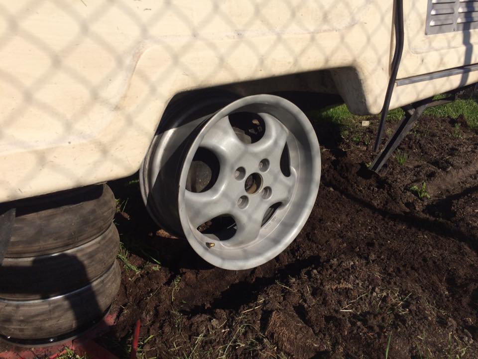

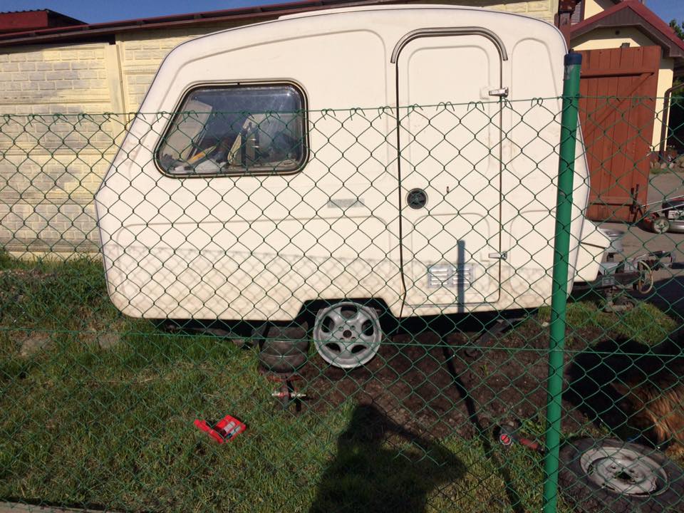

Postautor: AudioBas » wtorek, 6 cze 2017, 09:45
A miało być tak pięknie :(
Dysans raczej nie ogarnie, bo z dwóch stron coś ciasno :(

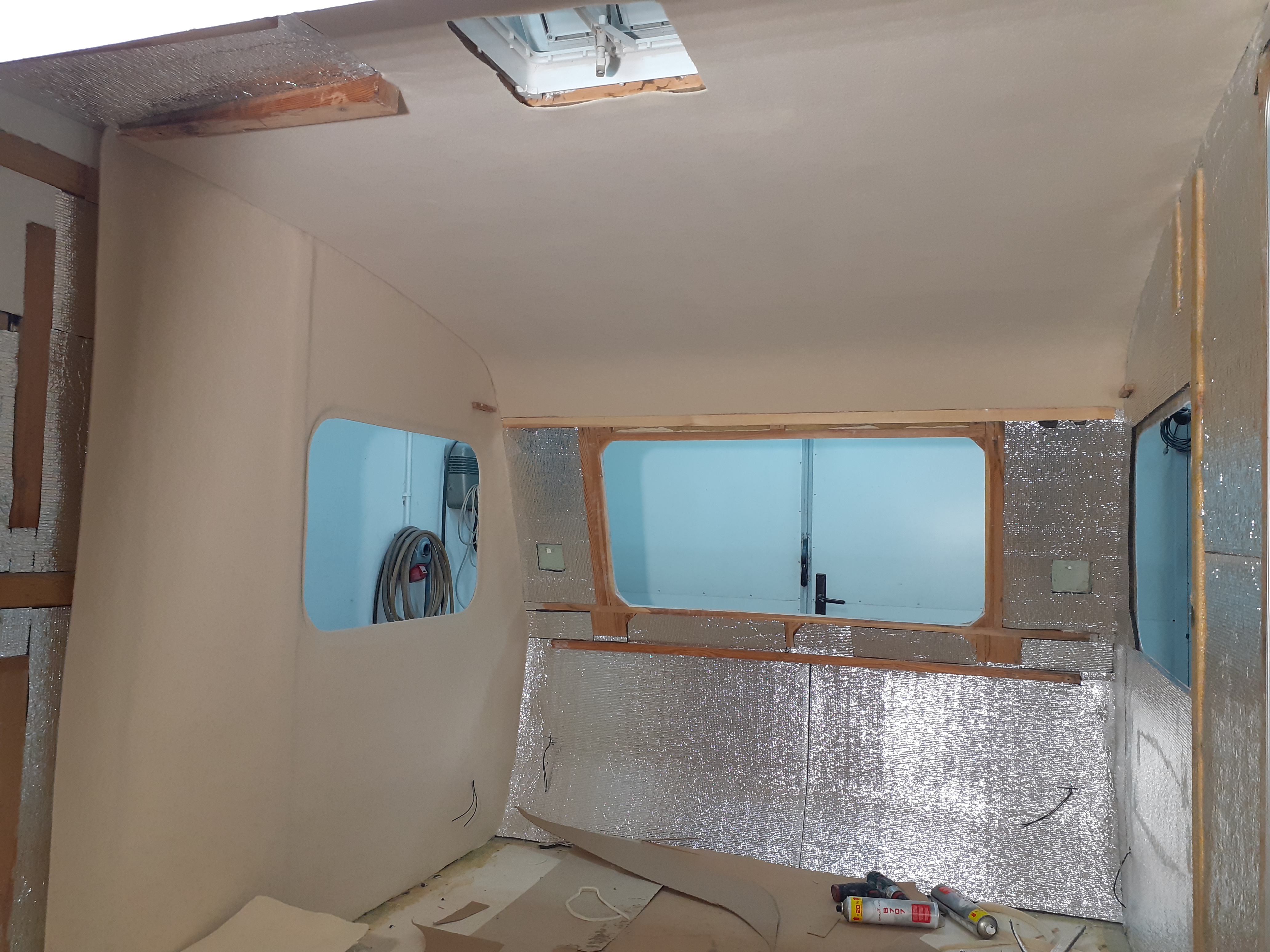

Postautor: AudioBas » sobota, 22 maja 2021, 20:50
Odkopuję!
Miałem kupić namiot, ale chyba czas na remont, który dojrzewa latami...
Dwa pytania na szybko:
1. Czym malować skorupę?
2. Tapicerka gotowiec czy jednak jakaś wykładzina z marketu?
Pawel90
Posty: 28
Rejestracja: sobota, 19 gru 2020, 14:12
Re: Niewiadów N-126D - Żuk Kazik
Postautor: Pawel90 » sobota, 22 maja 2021, 22:58
1. Farba akrylowa z utwardzaczem taka jaką maluje się samochody. Podkład wystarczy tylko na miejsca gdzie poszpachlujesz ubytki. Całą skorupę zmatowić przed lakierowaniem
2. Wykładzina targowa 5mm. Jest trochę cięższa od oryginału ale trwalsza, dobrze się układa. Dach zrobisz w jednym kawałku.
https://allegro.pl/oferta/wykladzina-dy ... 6196631712
AudioBas
Posty: 60
Rejestracja: poniedziałek, 7 lis 2016, 09:18
Postautor: AudioBas » niedziela, 23 maja 2021, 09:52
Co dawać pod wykładzinę?
Jakieś maty izolacyjne, aby się nie grzała w środku?
