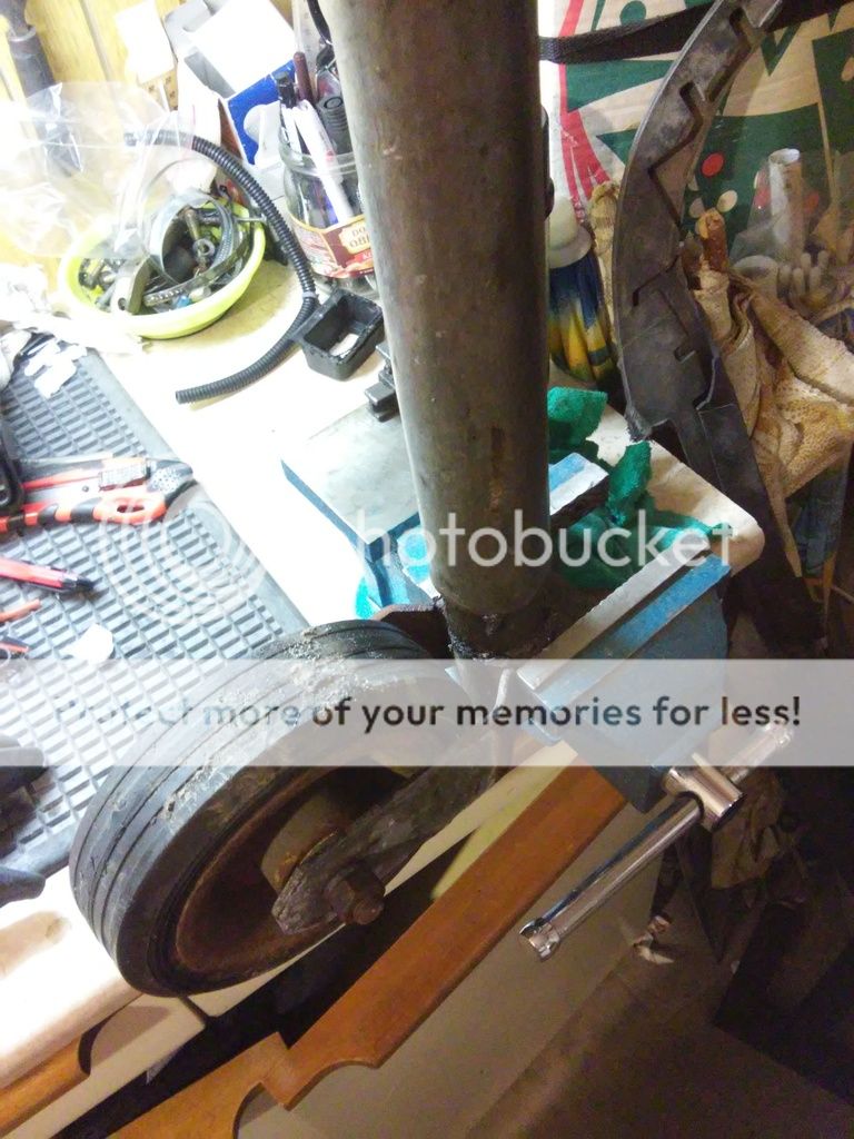

Po dojeździe do domu wyskoczyła niemiła niespodzianka - kółko manewrowe nie chce współpracować pomimo tego, że jeszcze 400 km wcześniej działało. No to od razu na stół:

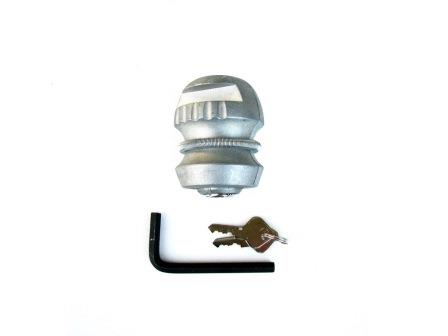

I jeszcze jedno, czy zamek ZM-3 jest dobrym rozwiązaniem pod względem zabezpieczenia (33,-zł u Dariusa)? Czy lepiej postawić na coś innego? Jakieś "zewnętrzne" zabezpieczenie końcówki dyszla?

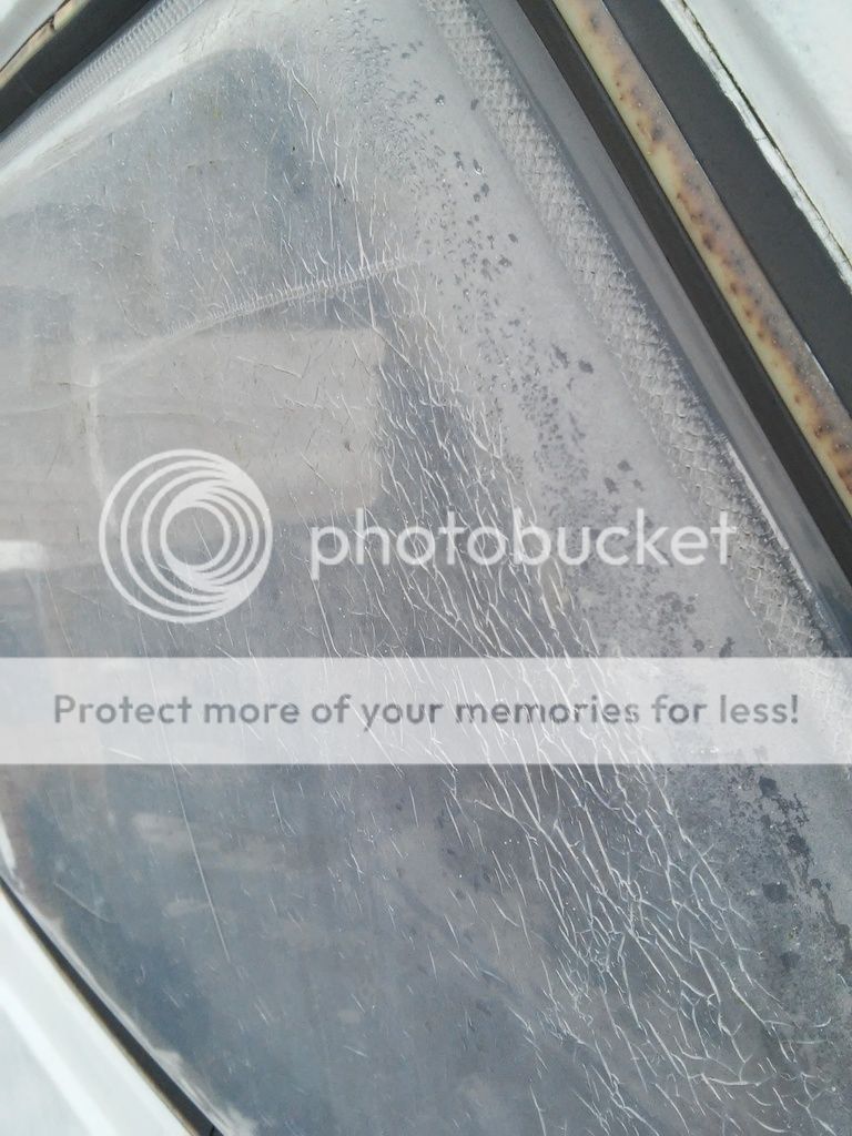

Boczne szyby masz popękane czy może masz jeszcze folie na nich. Wytrwałości w remoncie Ci życzę.

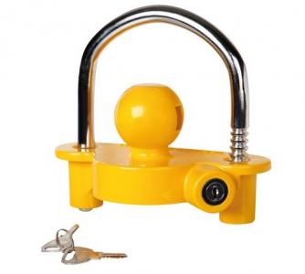

Zielony pisze: Czy lepiej postawić na coś innego? Jakieś "zewnętrzne" zabezpieczenie końcówki dyszla?
Ja mam do każdej przyczepy coś takiego: http://assets.panshop.pl/502940/19328/1/0/862/21271145315540535d0b546.jpg i wydaje się być trudne do sforsowania. Wada taka, że możesz to zapiąć tylko na postoju. Kilka razy zostawiając zestaw na parkingu zdarzyło mi się odpiąć budkę z haka i założyć blokadę. Tylko po skończonym np. zwiedzaniu trzeba pamiętać żeby nie odjechać bez przyczepy :lol:

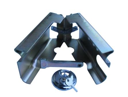

Co do zabezpieczenia to zależny jaki masz zaczep, bo jeżeli stary na kłódkę to zamka ZM3 nie włożysz , jak już z miejscem na zamek ZM3 to bym jako dodatkowe zabezpieczenie zwłaszcza podczas jazdy założył. Ale zamek ten pasuje tylko do niewiadowskiego zaczepu. A na zabezpieczenie na postoju to bym takie coś założył
http://www.abcprzyczepy.pl/pl/261-bloka ... -albe.html
można droższa wersję i jest wtedy możliwość zabezpieczyć z podpiętym autem
http://www.abcprzyczepy.pl/pl/289-bloka ... -albe.html
zasłania ono śruby którymi zaczep jest przykręcony do dyszla i ciężej jest odkręcić sam zaczep od dyszla.

sterciu pisze:http://www.abcprzyczepy.pl/pl/289-bloka ... -albe.html
Fajne. Chyba sam sobie kupię. Tylko słabe jest to że musisz mieć pod ręką ten wihajster (jakiś przyrząd do zakładania / zdejmowania zapewne). Co czyni operacje zaczepiania i odczepiania jeszcze bardziej upierdliwymi.

popiolekpolska pisze:Boczne szyby masz popękane czy może masz jeszcze folie na nich. Wytrwałości w remoncie Ci życzę.
Dzięki. Przyda się. Dopiero teraz zaczynam sobie uświadamiać ile roboty jest do wykonania ;)
Co do szyb, to na przedniej mogą być foliowe resztki - boczne niestety wyraźnie popękane:

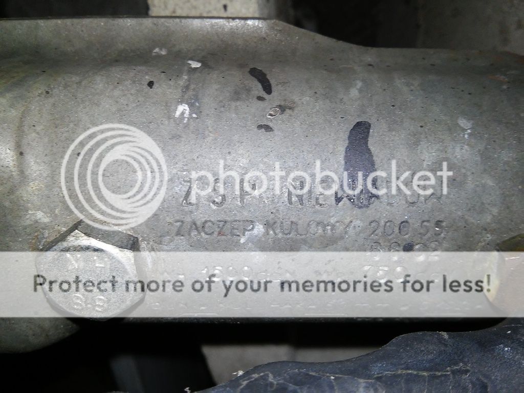

sterciu pisze:Co do zabezpieczenia to zależny jaki masz zaczep, bo jeżeli stary na kłódkę to zamka ZM3 nie włożysz , jak już z miejscem na zamek ZM3 to bym jako dodatkowe zabezpieczenie zwłaszcza podczas jazdy założył. Ale zamek ten pasuje tylko do niewiadowskiego zaczepu.
Zaczep niewiadowski:
Zgodnie z instrukcją miejsce na zamek jest. W sumie już go zamówiłem dzisiaj rano. Na najbliższy czas wystarczy - za zimno jest żeby cokolwiek robić :evil:, a za jakiś czas dokupię coś mocowanego na cały zaczep.

To jest caly komplet , ten płaskownik się wsuwa przez otwory w tym zabezpieczeniu i kłódką zabezpiecza aby płaskownika się nie dalo wyjąć , przechodzi on za dzwignią zaczepu i blokuje aby nie dalo się zdjąc zabezpieczenia , jest to dosłownie chwila roboty aby zalozyc to zabezpieczenie.
Ja mam ta tanszą wersję bo kupowalem na szybkiego przed samym wyjazdem urlopowym i innej akurat tego typu nie mieli. A kupiłem we Wrocławiu na ul. Karkonowskiej w firmie Across.

sterciu pisze:To jest caly komplet , ten płaskownik się wsuwa przez otwory w tym zabezpieczeniu i kłódką zabezpiecza aby płaskownika się nie dalo wyjąć , przechodzi on za dzwignią zaczepu i blokuje aby nie dalo się zdjąc zabezpieczenia , jest to dosłownie chwila roboty aby zalozyc to zabezpieczenie.
Dzięki za doprecyzowane. Już kupiłem. Mają też witrynę na allegro - sprzedający ABCPrzyczepy: http://allegro.pl/show_user.php?uid=29403594
blokada zaczepu kulowego 2.jpg (9.58 KiB) Przejrzano 11895 razy
RAFALSKI pisze:Ja mam do każdej przyczepy coś takiego: http://assets.panshop.pl/502940/19328/1 ... d0b546.jpg i wydaje się być trudne do sforsowania
Taki też sobie kupiłem tylko żółty tańszy. Pewnie w dzień fabryka robi czerwone dla Alko a nocą żółte dla tych co chcą zapłacić dwa razy mniej ;-) Dzięki

Jeśli zdecydujesz się na ZM-3, z własnego doświadczenia polecam zastosowanie jakiegoś patentu podobnego do tych które stosują motocykliści zakładający blokadę antykradzieżową na tarcze hamulcowe - czyli kolorowa linka wstążeczka przyczepiane do zaczepu jak zamek jest włożony. Inaczej na stówę prędzej czy później o nim zapomnisz i zaczniesz się szarpać z zaczepem który nie chce się odblokować ;)

Ja w ten sposób uwaliłem dwie wkładki ZM-3. Niechcący założyłem dwa razy przyczepę na hak z zaryglowaną wkładką.

Ja mam prosty sposob , wkladka wsumie zawsze jest wlozona na swoje miejsce , zaczep zabezpieczony. Kluczyk jest przy kluczach od przyczepy , jak chce połączyc to muszę wkladkę wyjąc , wisi wtedy z kluczami więc jak tylko na haku zaczep się znajdzie to musze ją spowrotem włozyc aby klucze rozdzielić z nią. Nauczylem się jak wkladka nie wisi przy kluczach to jest w zaczepie i trzeba ją wyjąć, nigdy nie uszkodzilem wkladki czy to w kempingu czy w towarówkach ktore mialem kiedys z niewiadowa i z ktorymi dośc często jezdziłem... no ale to trzeba sobie nawyk taki wyrobic ;).
