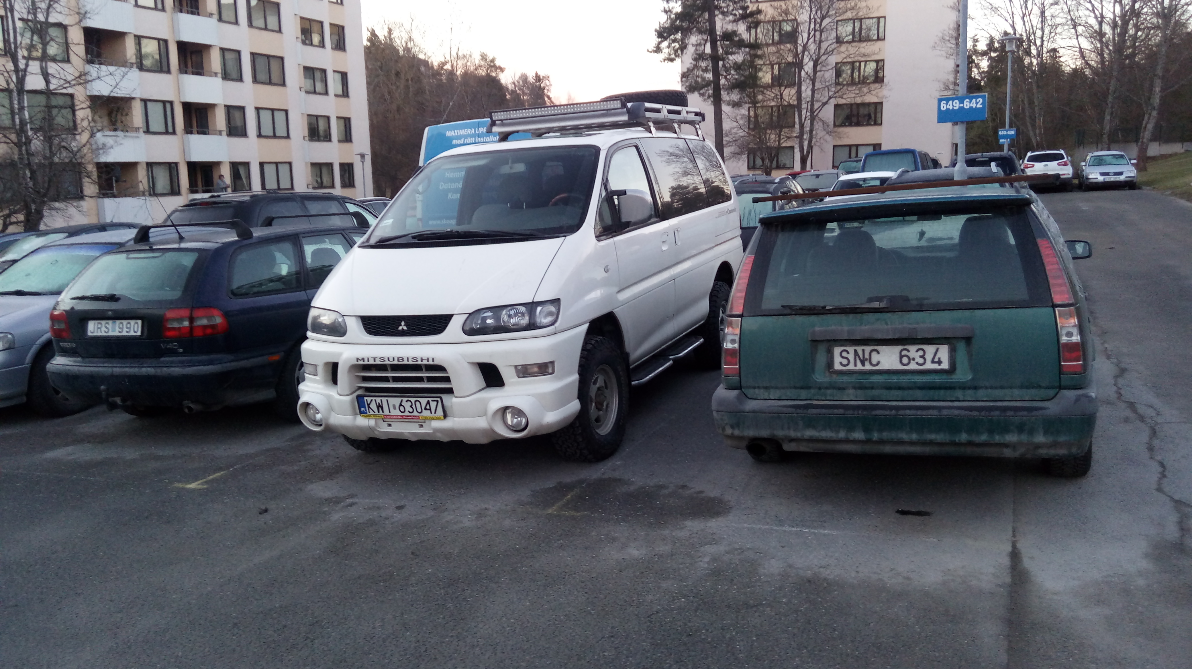

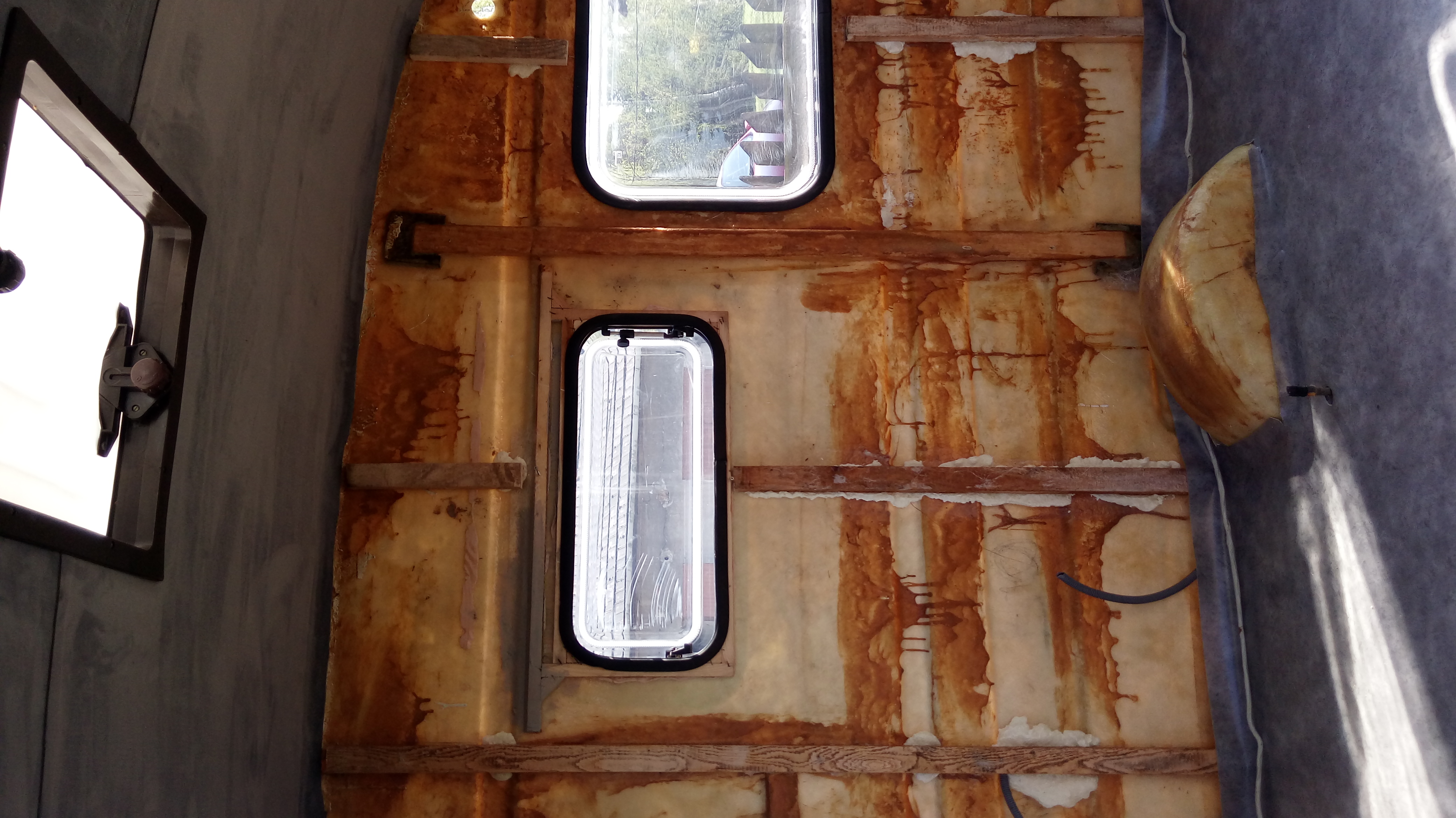

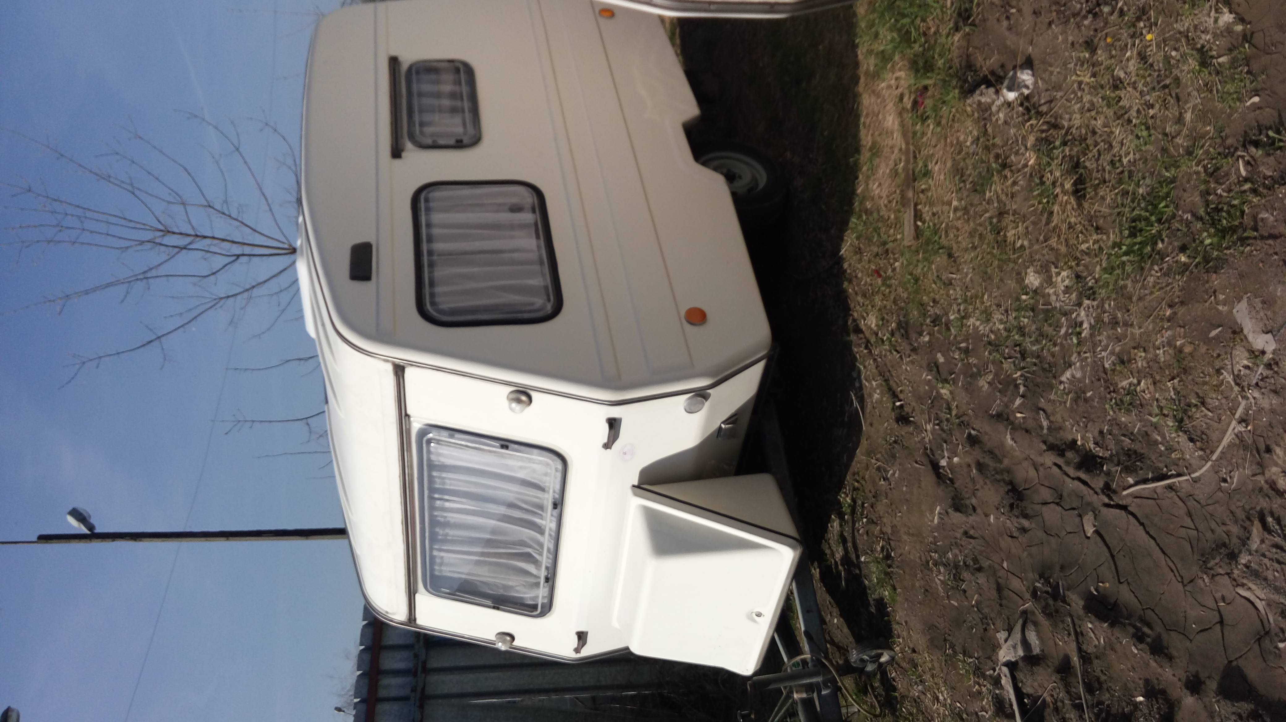

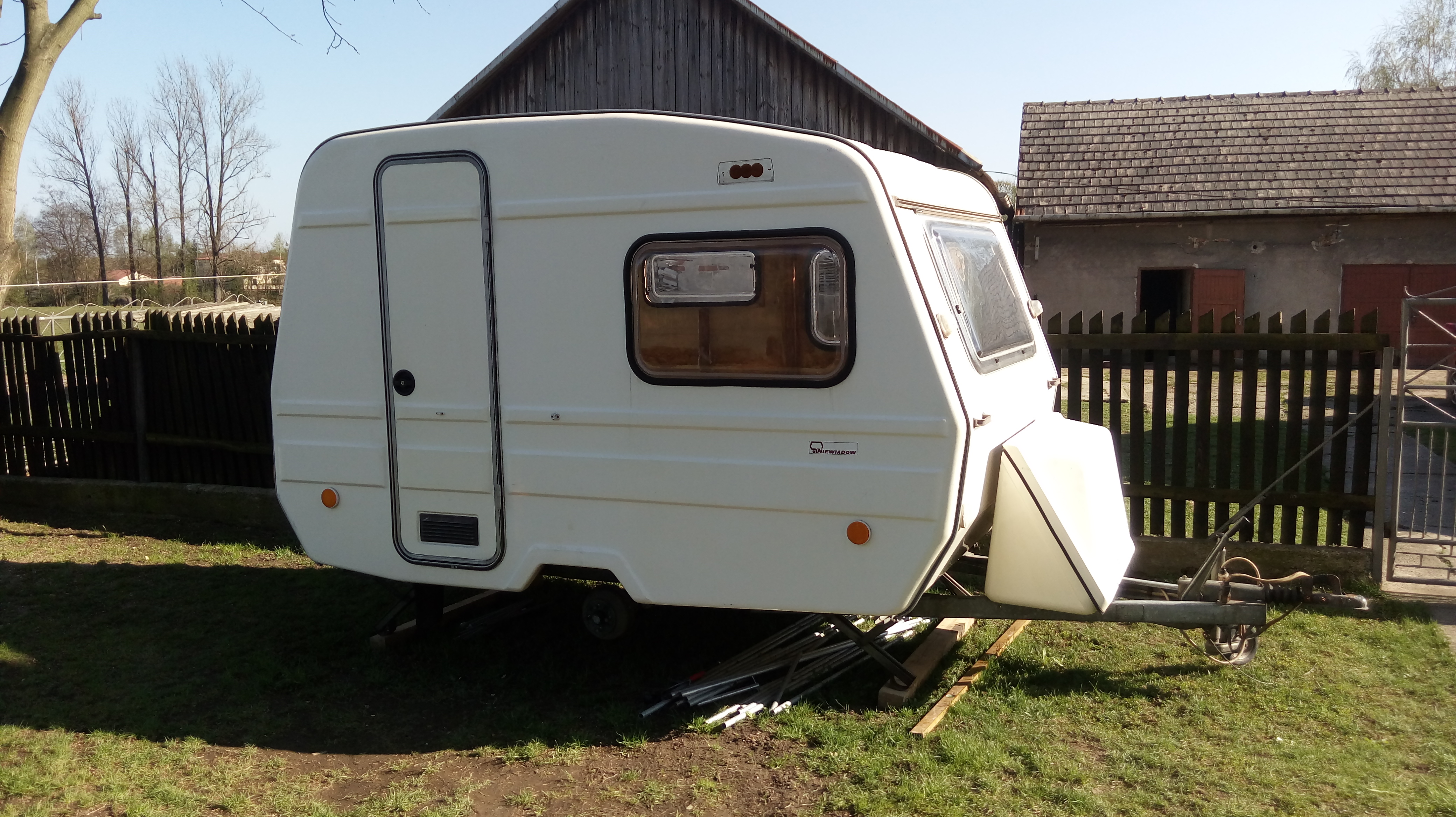

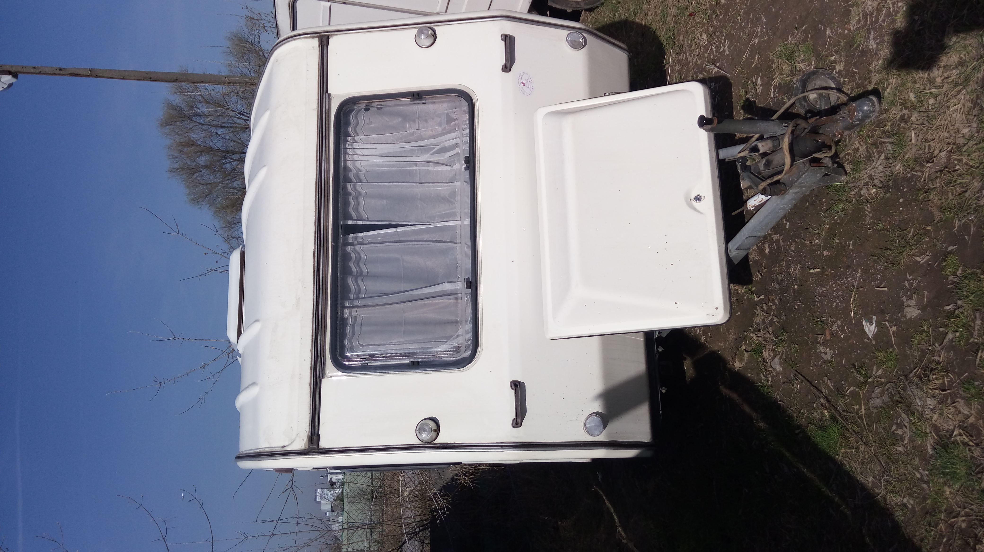

Zgodnie z obietnicą załączam zdjęcia "barki i holownika". Barka w trakcie remontu :)

Postautor: dzin1975 » wtorek, 11 kwie 2017, 20:09
Barka fajniutka,trochę pracy i będzie cacy :))
Delicja super!!!
Który to jest rocznik? Zmieniałeś swiatła,czy ori takie? Zderzak,hmmm,fajny,tylko jak długo?

Postautor: marcin126n » wtorek, 11 kwie 2017, 20:21
Rocznik 2003. Światła zmieniłem bo nie przeszłaby przeglądu. Są to oryginalne z l400. A zderzak...hmm planuje podcięcie i zamontowanie wzmocnień.
P.S A co do delici...niestety tylko Japonia. Ale to osobny rozdział :)
