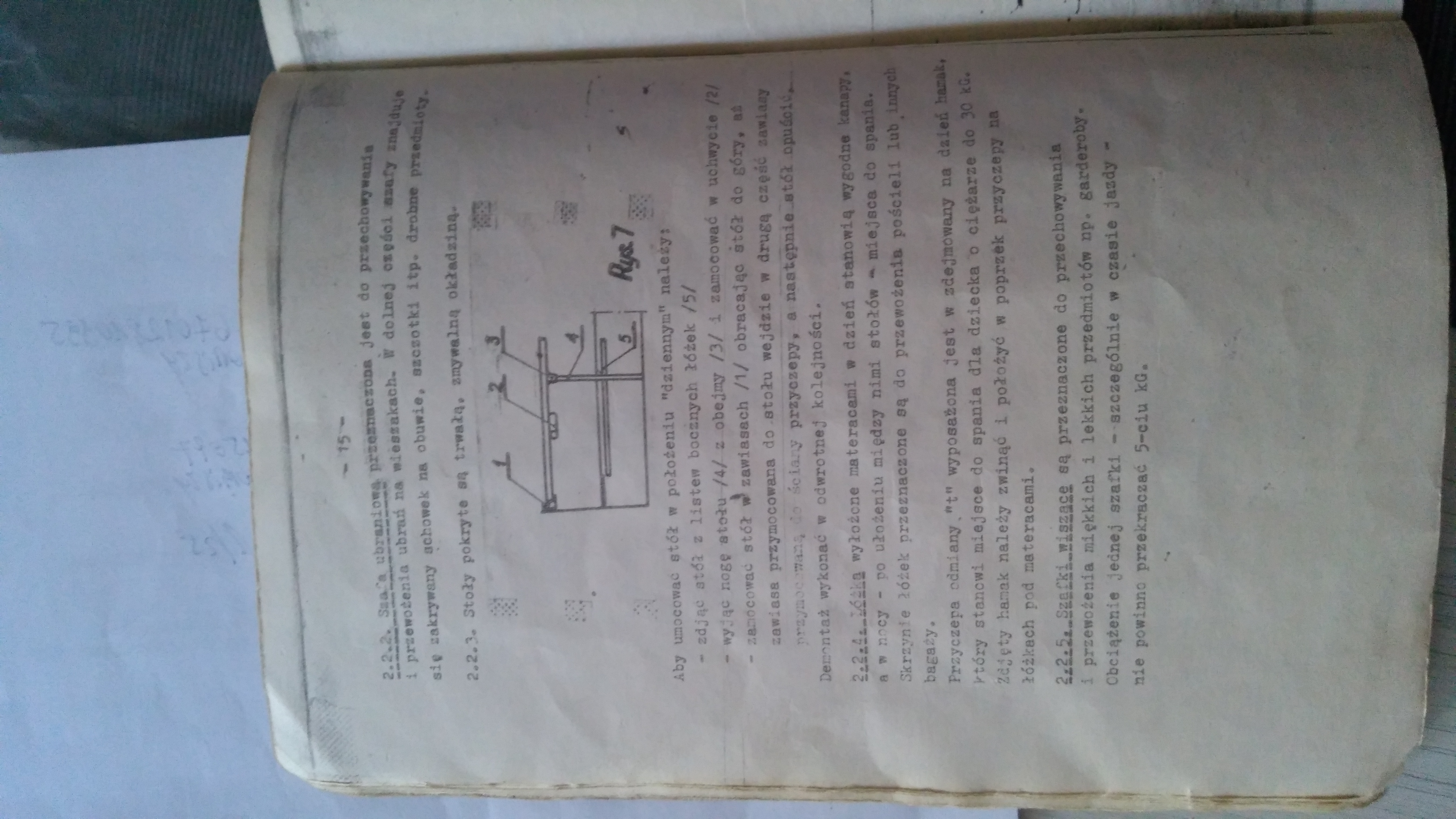

Taki smaczek dostałem z budą.
Ciekawe jest to, że do zapiekanki w 83' dawali czarno białe instrukcje a ta drukowana w 76 roku jest z kolorową okładką.
Łózko górne ma nośność 30 kg a w półkach górnych można przewozić 5 kilogramów ubrań :-)
Okno dachowe jak niektórzy obstawiali nie pochodzi z Nysy. Mój teść, który miał chyba 4 Nyski w ani jednej takiego okna nie widział.

Hej a ja mam troszkę inną książkę ale chyba te sami wpisy :mrgreen: ale czemu ta twoja jest kolorowa??? Może nowsza ???
