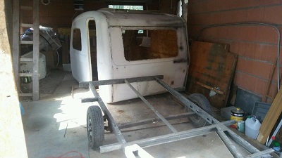

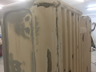

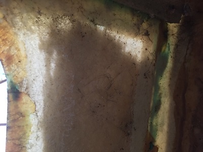

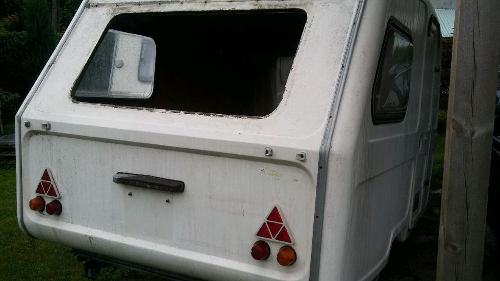

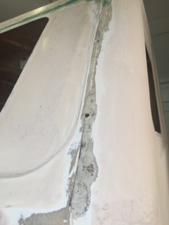

Buda wybebeszona.
Oto kilka fotek gołej skorupy...

Postautor: Archie » czwartek, 28 wrz 2017, 11:26
Trochę czasu minęło więc i prace poszły do przodu.
Jak dla mnie trochę mozolnie to idzie, ale cóż nieraz musi tak być...
Jedno małe wytłumaczenie, po skończonym projekcie opisze kto co robił, wymienię firmy i ludzi którzy uczestniczyli w tym projekcie, nie lubię zapeszać i chwalić kogoś w trakcie prac.

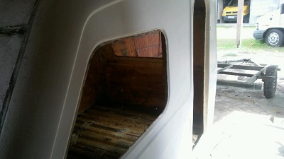

Jadę na wczasy to i postanowiłem zerknąć na budę w realu.

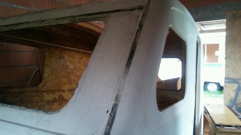

Wszystkie linie pięknie wyprowadzone, poszpachlowany najmniejszy mankament, do niczego nie można się przyczepić.
Termin obsunął się o kilka dni, ale to zrozumiałe w takich sprawach.
Kiedy to piszę buda jest malowana podkładem i jutro będzie malowana docelowo kolorem.

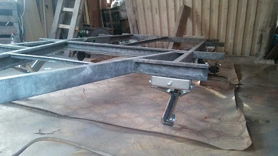

Rama oczyszczona, nowe podpory i ośka i tu zaczyna się nowy problem...

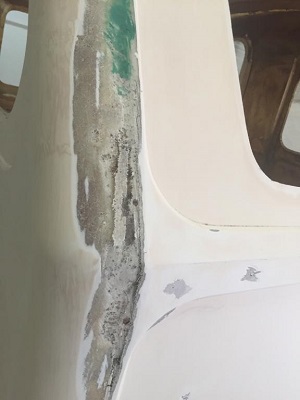

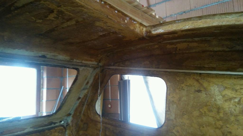

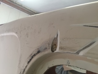

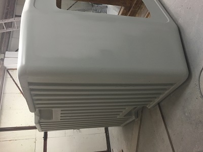

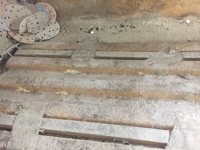

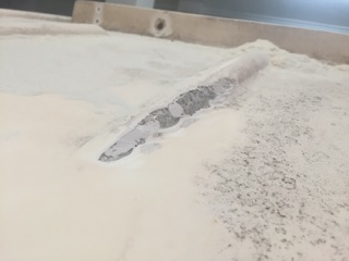

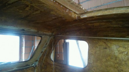

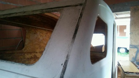

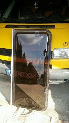

Postautor: Archie » czwartek, 28 wrz 2017, 13:01

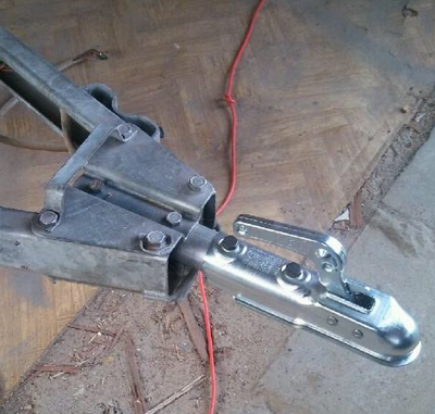

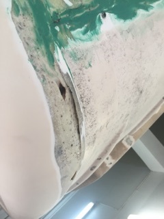

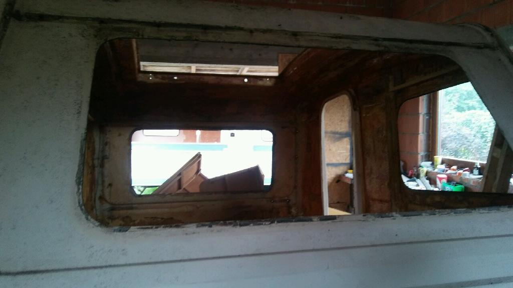

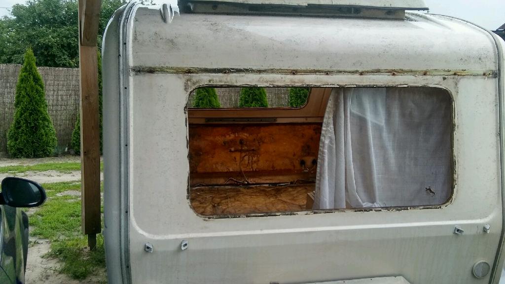

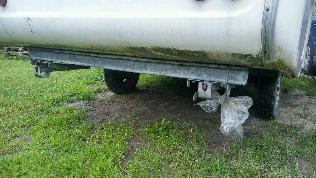

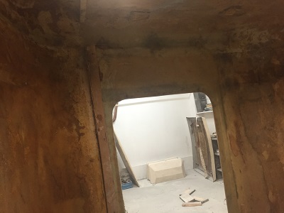

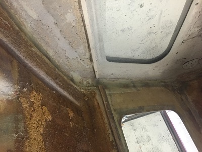

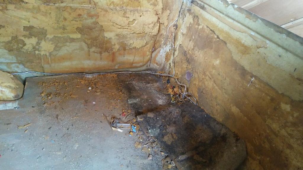

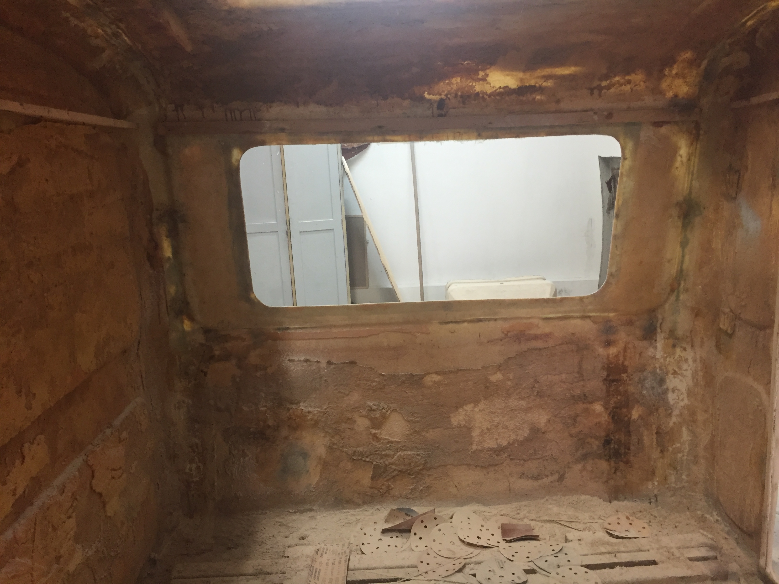

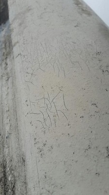

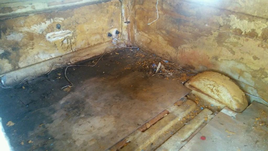

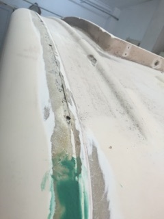

kilka fotek
N126 1978r.
N126 1980r.
59 nocy / 12600km. 2018r.
51 nocy / 6900km. 2019r.
75 nocy / 60km. 2020r.

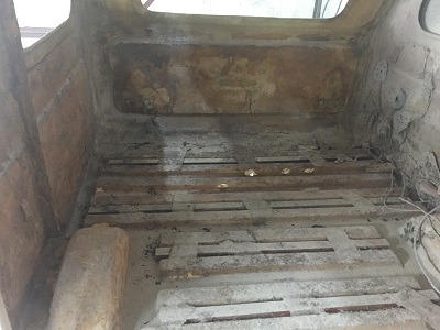

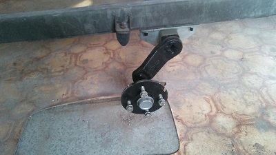

Archie
Posty: 215
Re: No I stało się .....
Postautor: Archie » czwartek, 28 wrz 2017, 13:02

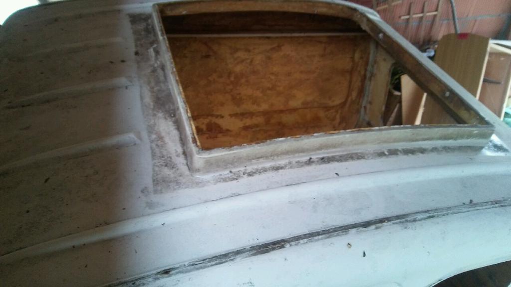

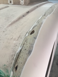

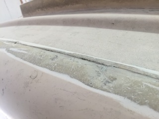

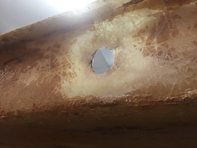

cd.

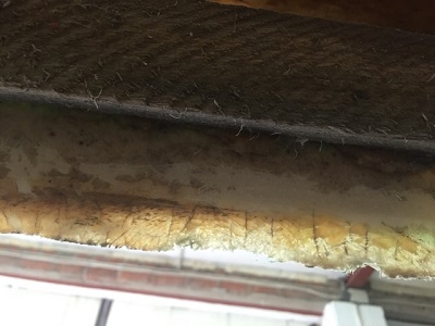

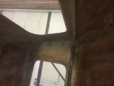

Archie
Posty: 215

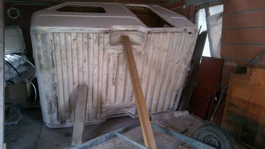

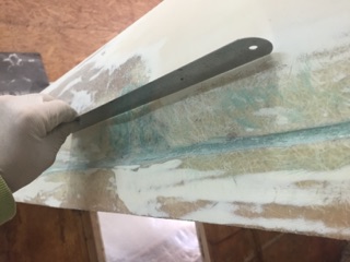

cd.

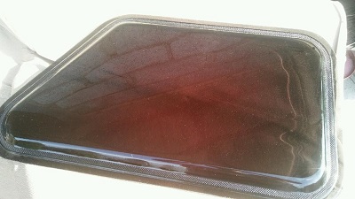

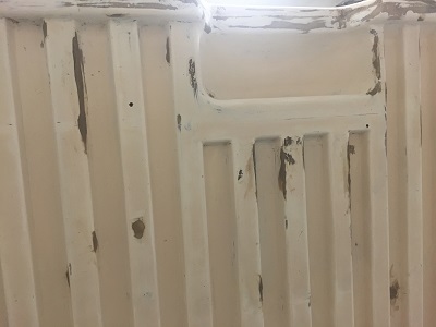

Archie
Posty: 215
Postautor: Archie » czwartek, 28 wrz 2017, 13:03

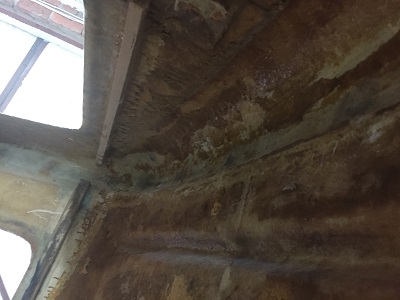

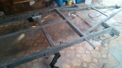

cd.

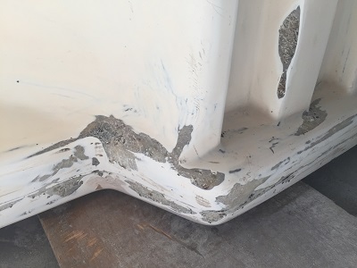

Archie
Posty: 215
Postautor: Archie » czwartek, 28 wrz 2017, 14:15

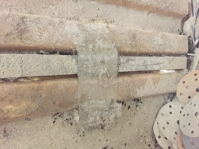

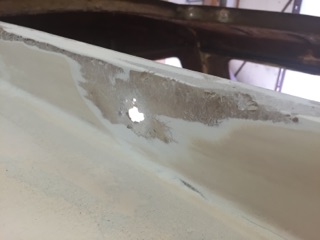

cd.

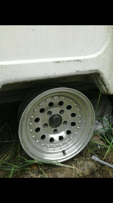

Postautor: Archie » czwartek, 28 wrz 2017, 14:19
cd.
Oczywiście fotki nie są w kolejności, proszę mi wybaczyć lecz jestem na wczasach i troszkę nie mam czasu na pewne rzeczy.
Po powrocie wszystko będzie na bieżąco.
Fotka z felgą to jeszcze nie spasowana felga, tak jak pisałem troszkę za duża, zdjęcie poglądowe:)
Postautor: Murano » czwartek, 28 wrz 2017, 14:41
Aż miło się patrzy.
Jesteś jedną z nielicznych osób które zadbały o podłogę. Sam przypadkowo namierzyłem u siebie dziurkę a skończyło się na 80 łatkach.
Super robota.

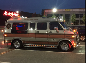

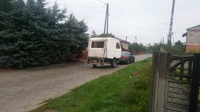

Postautor: Archie » czwartek, 28 wrz 2017, 14:55
Holownik wygląda tak.
