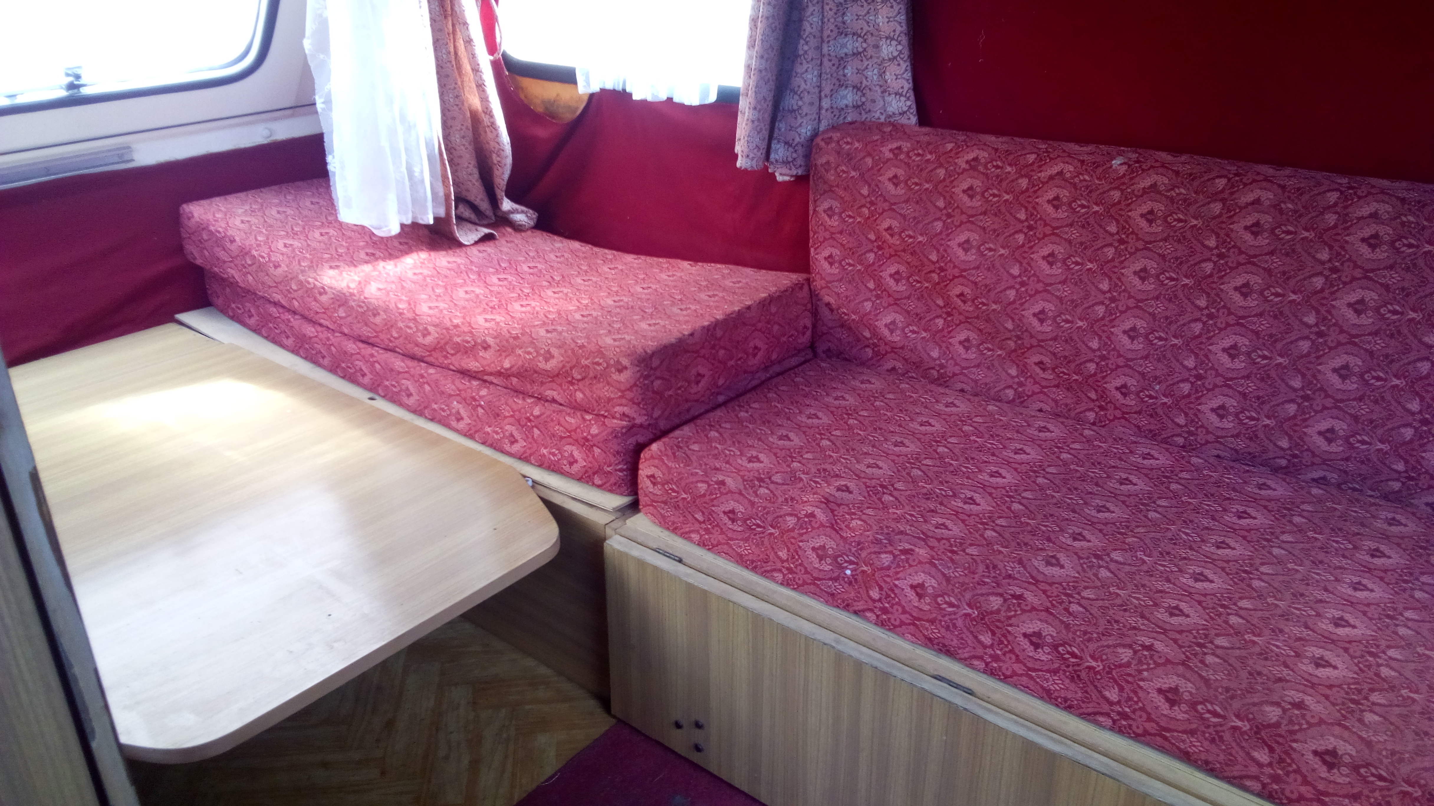

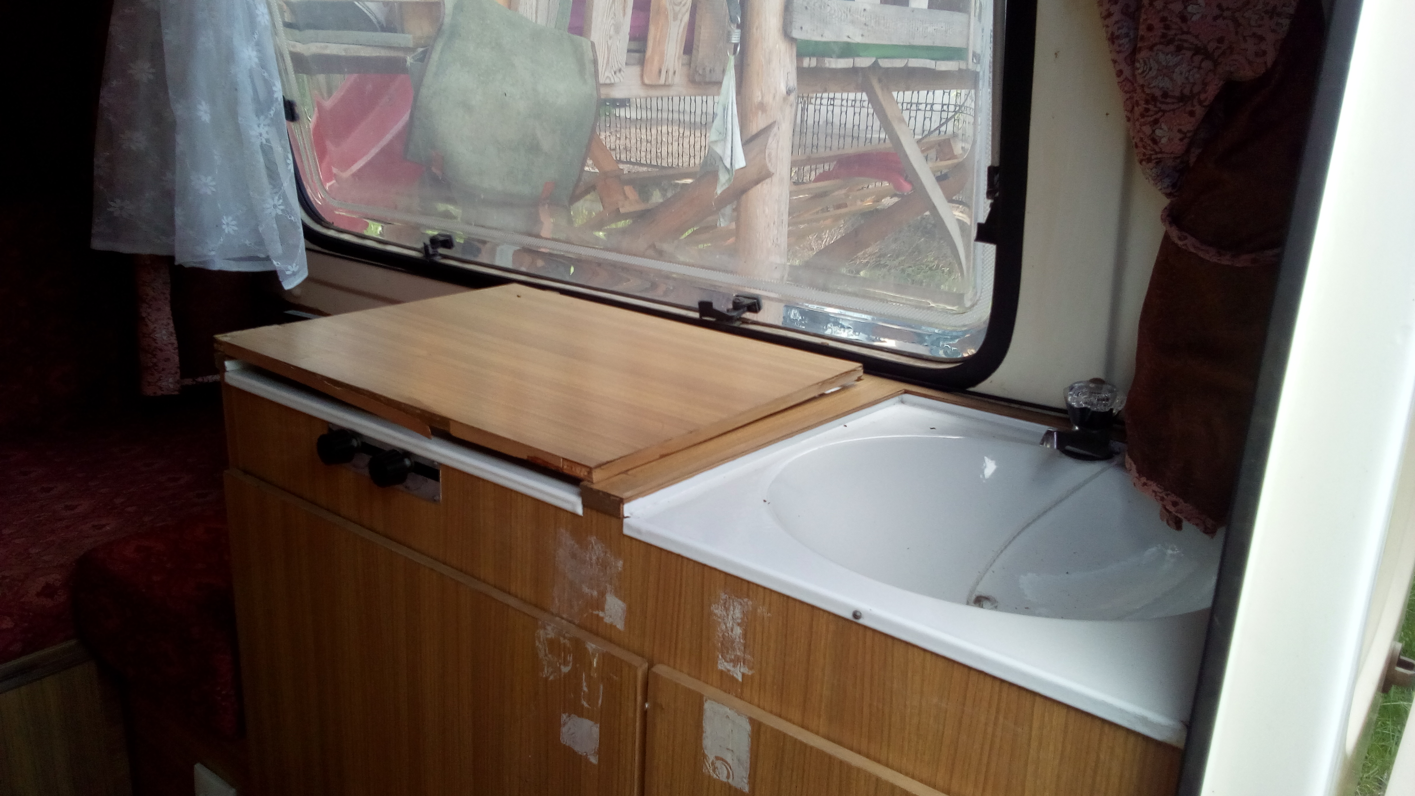

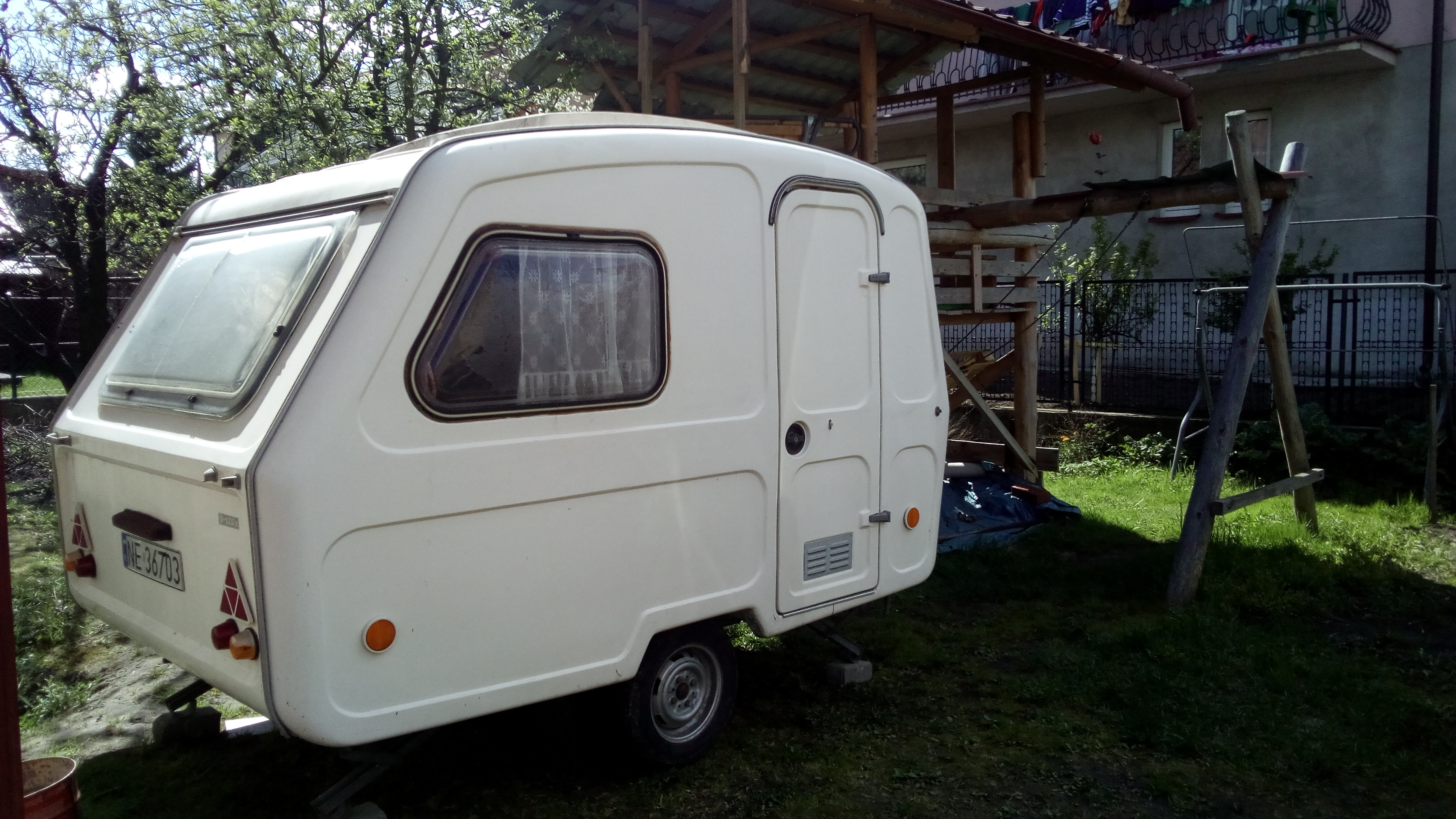

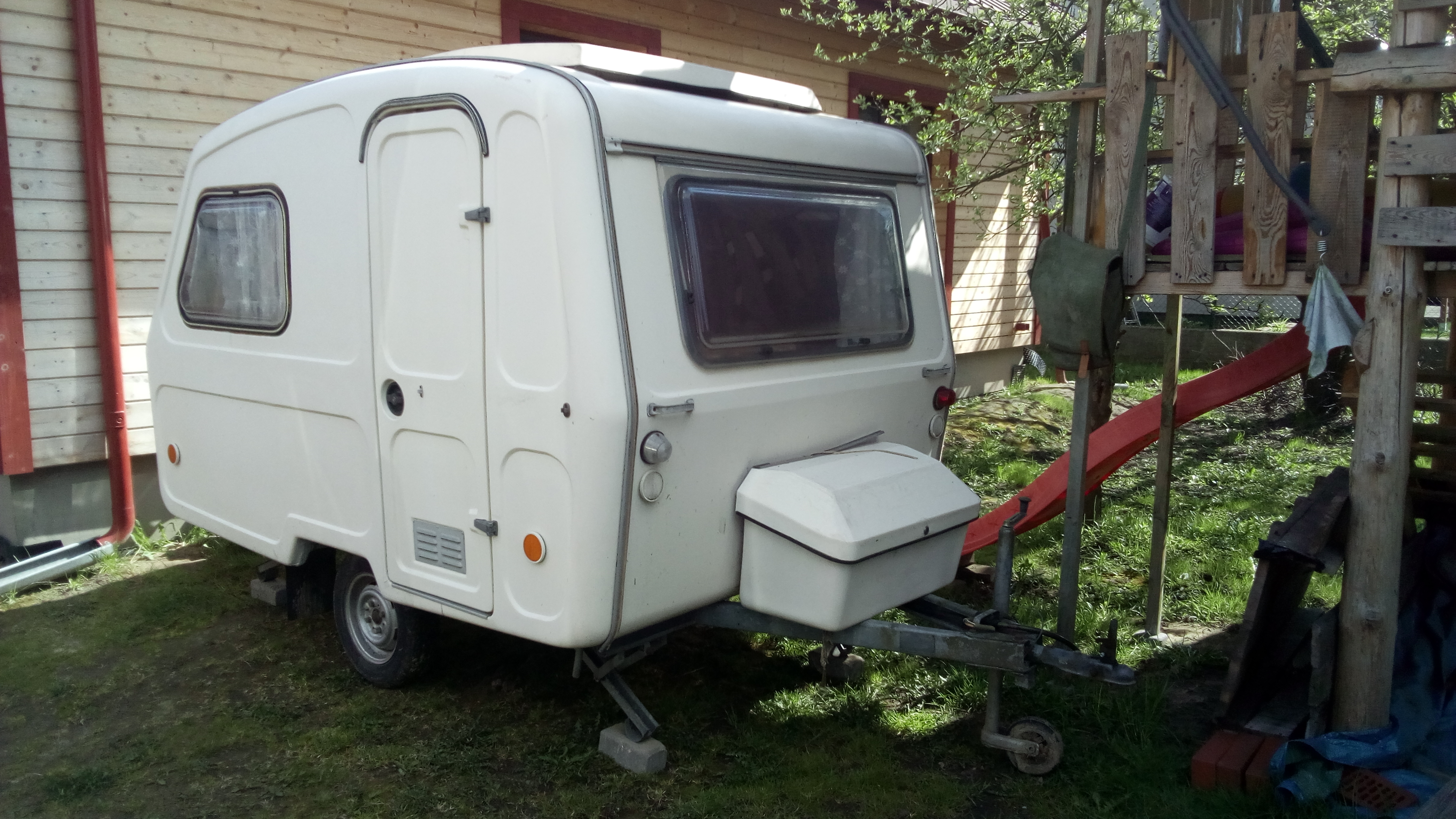

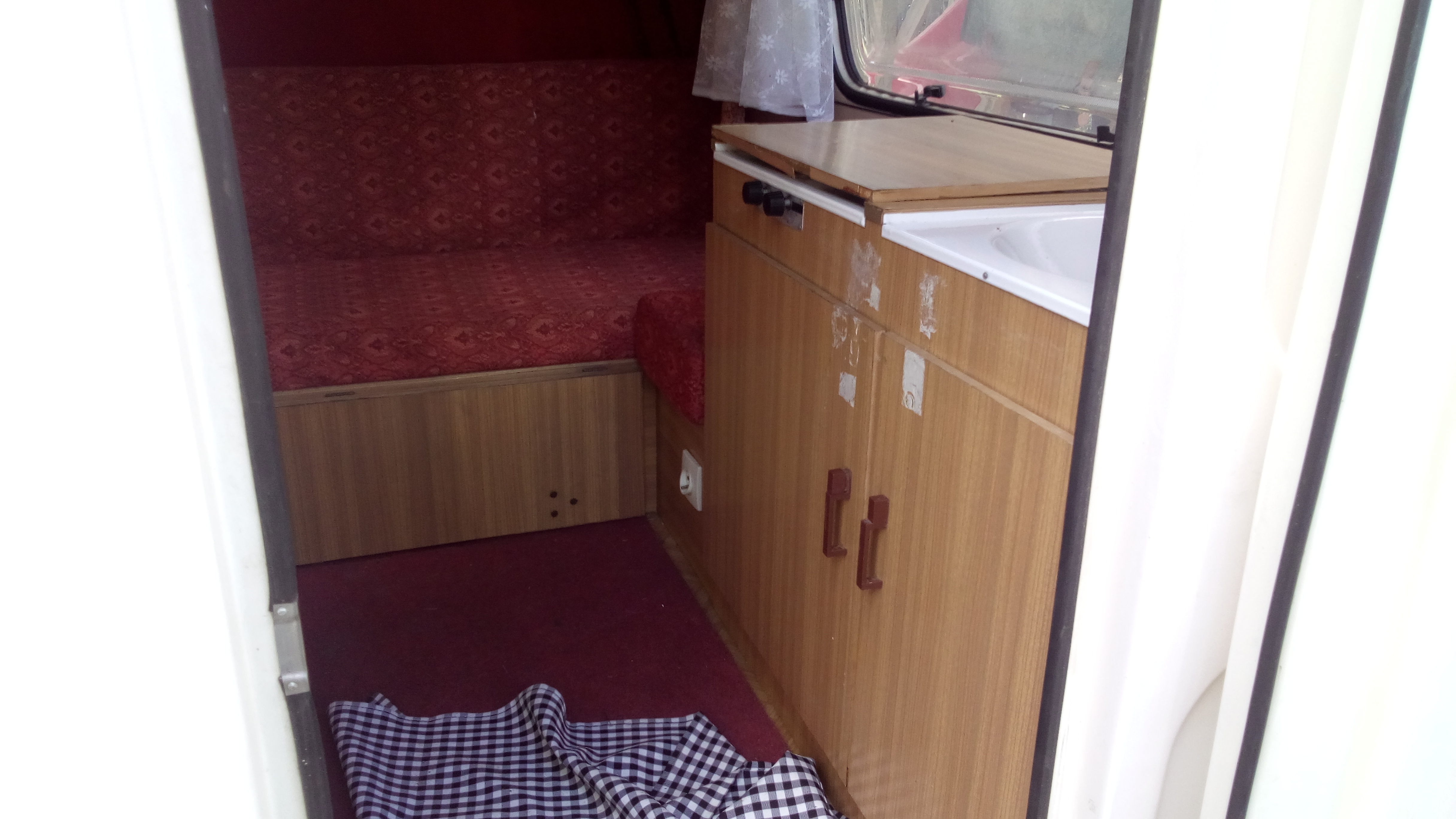

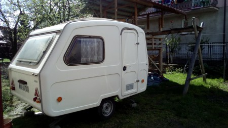

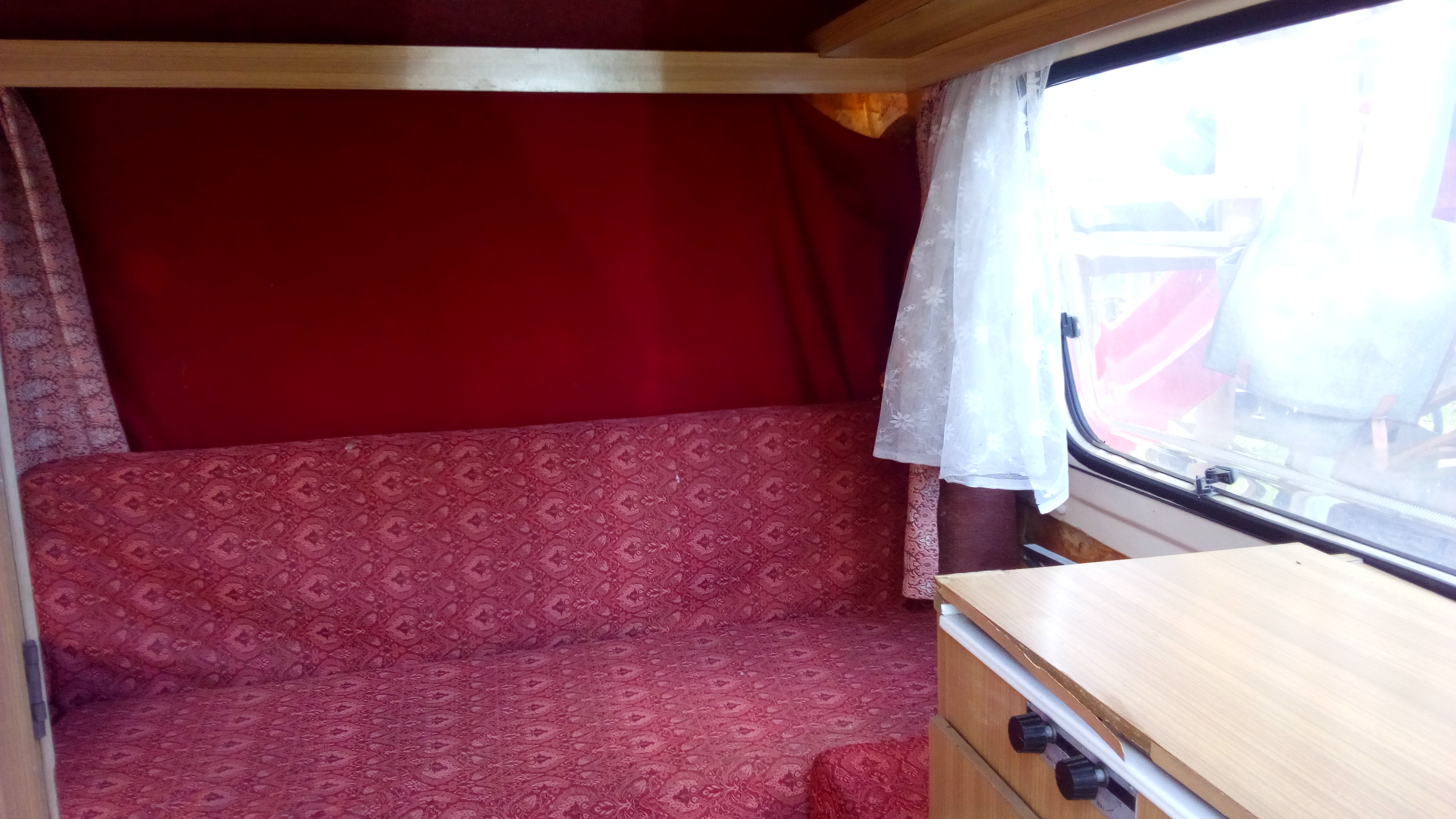

Przywitalnia była, to teraz może remoncik ;-). Na początek kilka foto nabytku po zakupie:
Nawet mam przedsionek można powiedzieć w dobrym stanie. Oprócz tego wersja light, czyli sam daszek ;-) (brak fotki na razie).

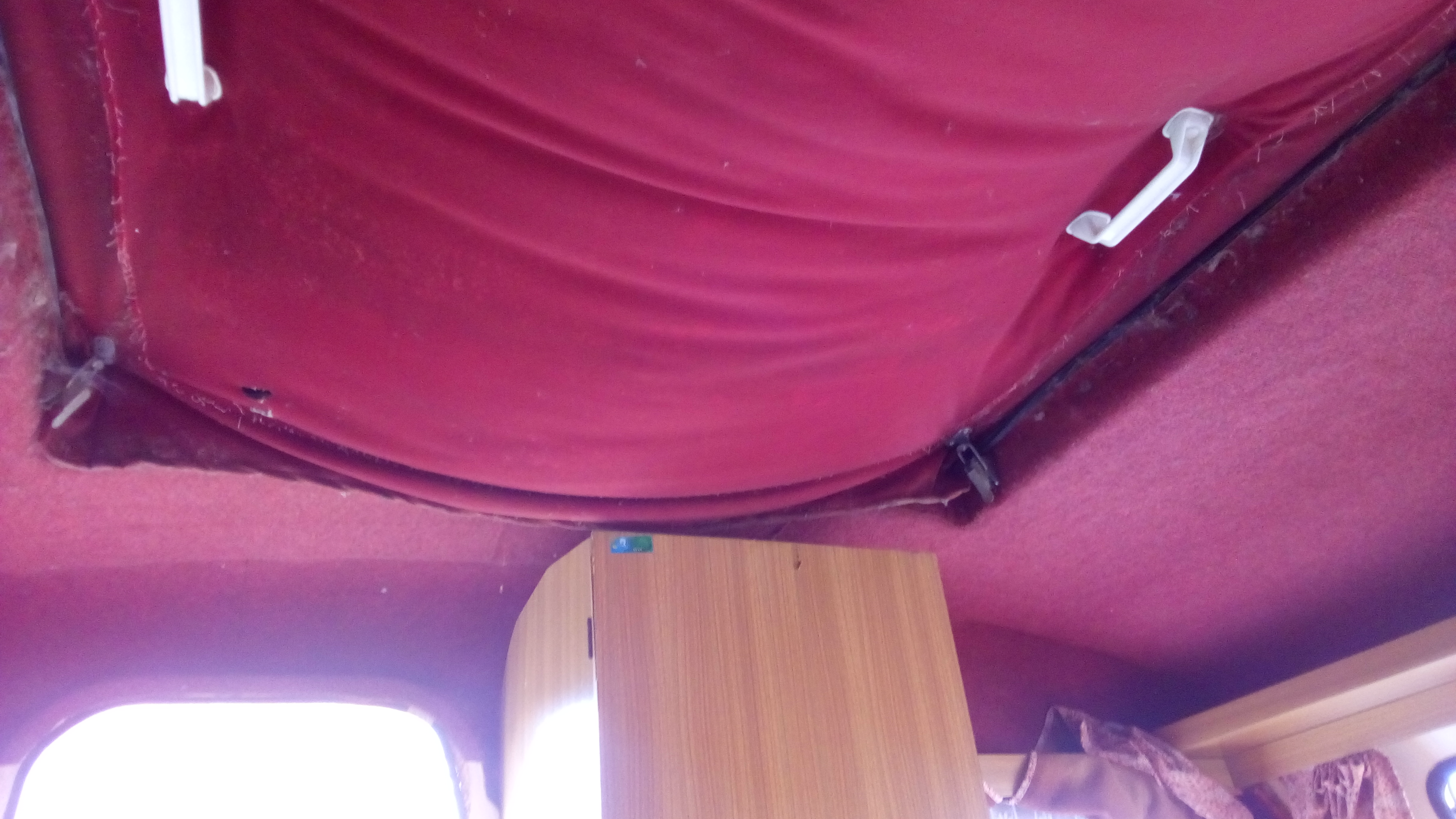

Na początek wszystko ze środka wyleciało. Odkręciłem wszystkie śrubki mebelków chyba poza 2 które musiałem wyrwać z podłogi, bo nie szło inaczej. Myślałem, że będzie gorzej z tym.
Następnie zerwana została cała tapicerka. Tu akurat żadnych trudności nie było, nawet w dużej mierze sama odeszła :-P. Trochę wkurzająca była zmurszała, lepiąca się gąbka. Po tapicerce przyszedł czas na podłogę. Zdrowa sklejka, więc później wróci na swoje miejsce. Wcześniej gumoleum oczywiście został wyeksmitowany na zewnątrz.
Odkręcenie śrub podłogi nie było banalnie proste ... u mnie było po 2 nakrętki skontrowane na każdej śrubie. Po jednej nakrętce z każdej z ośmiu śrub udało się odkręcić. Drugi komplet nakrętek albo szlifierką leciał a gdzie nie było podejścia - to młotek i przecinak - i musiało pójść ;-).

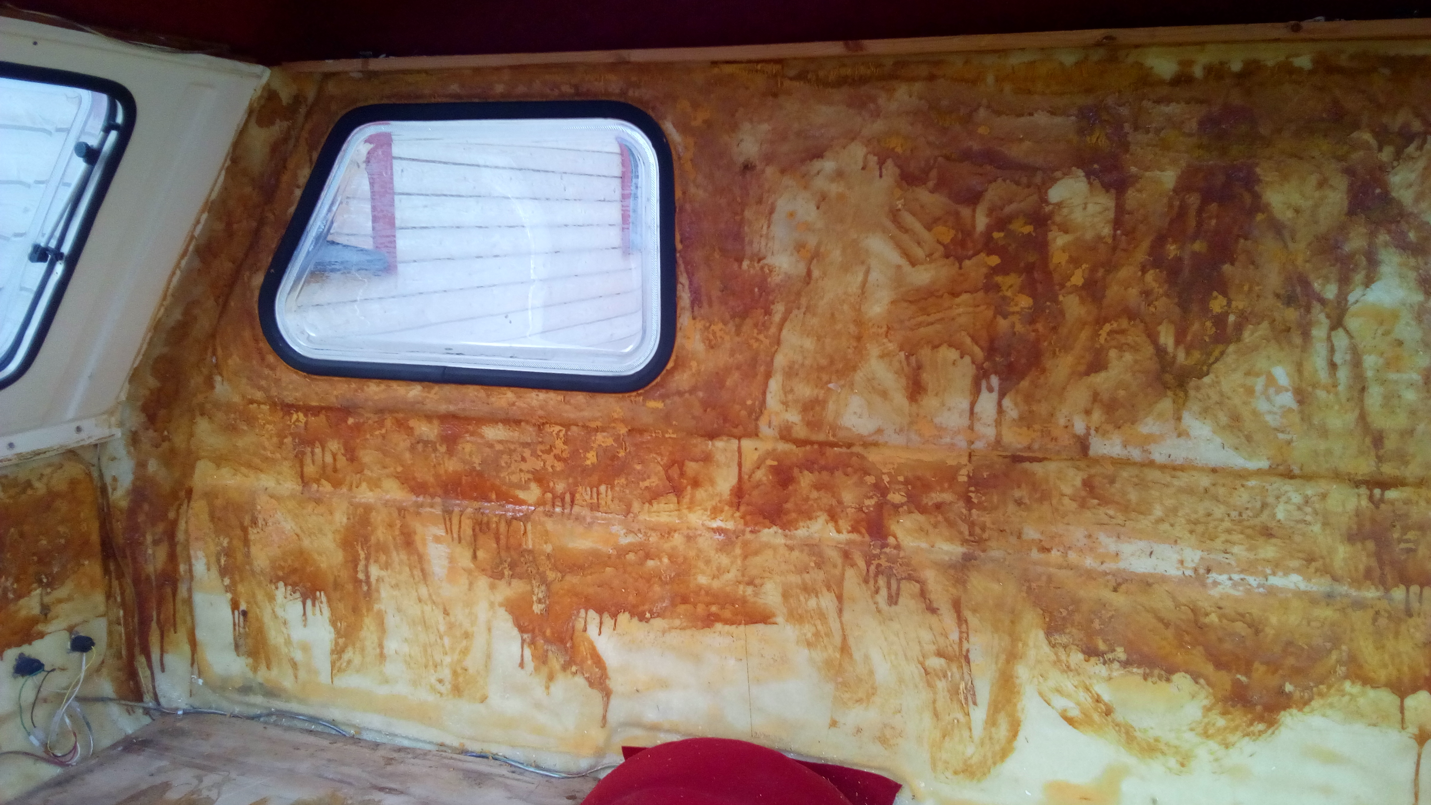

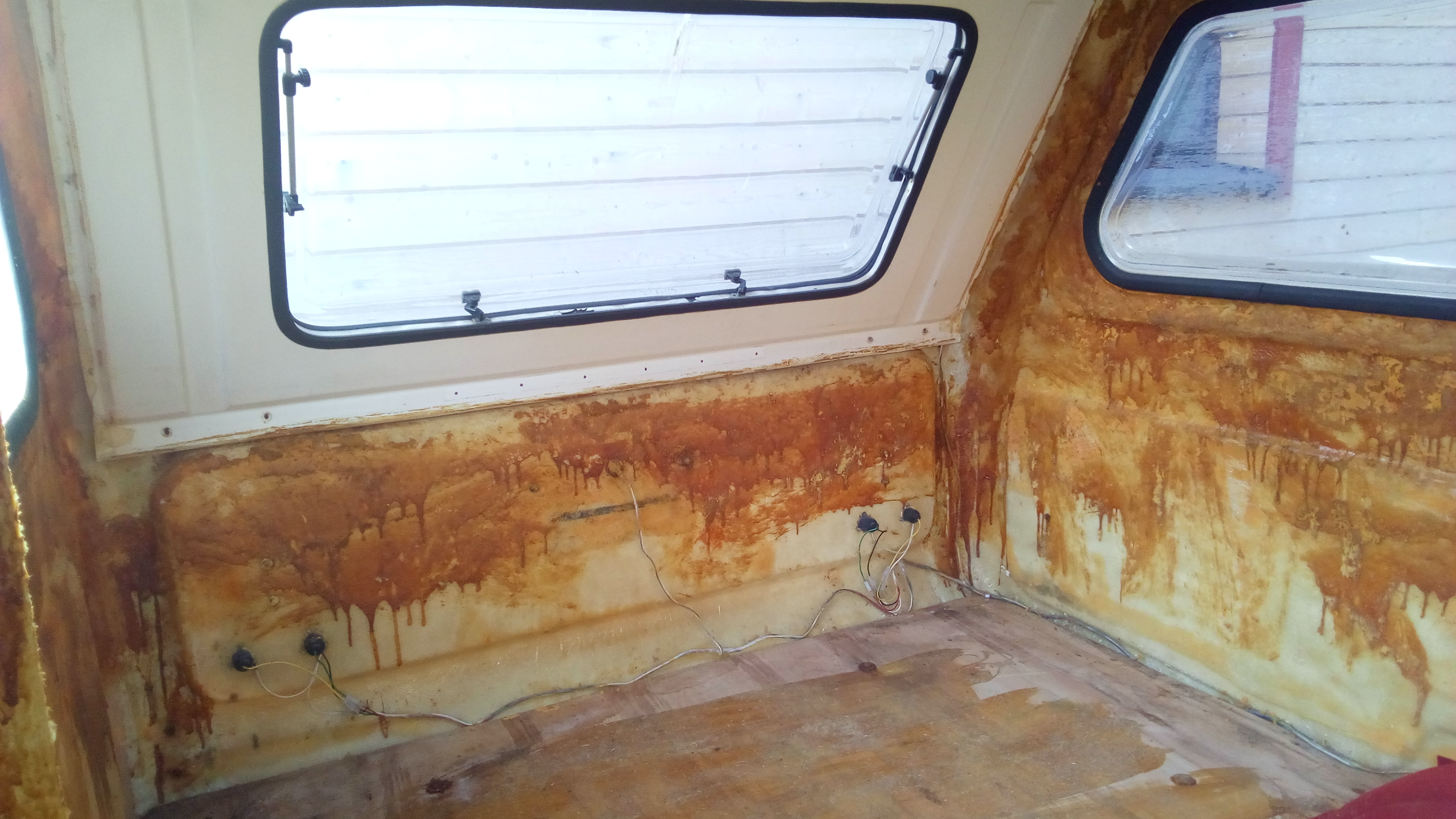

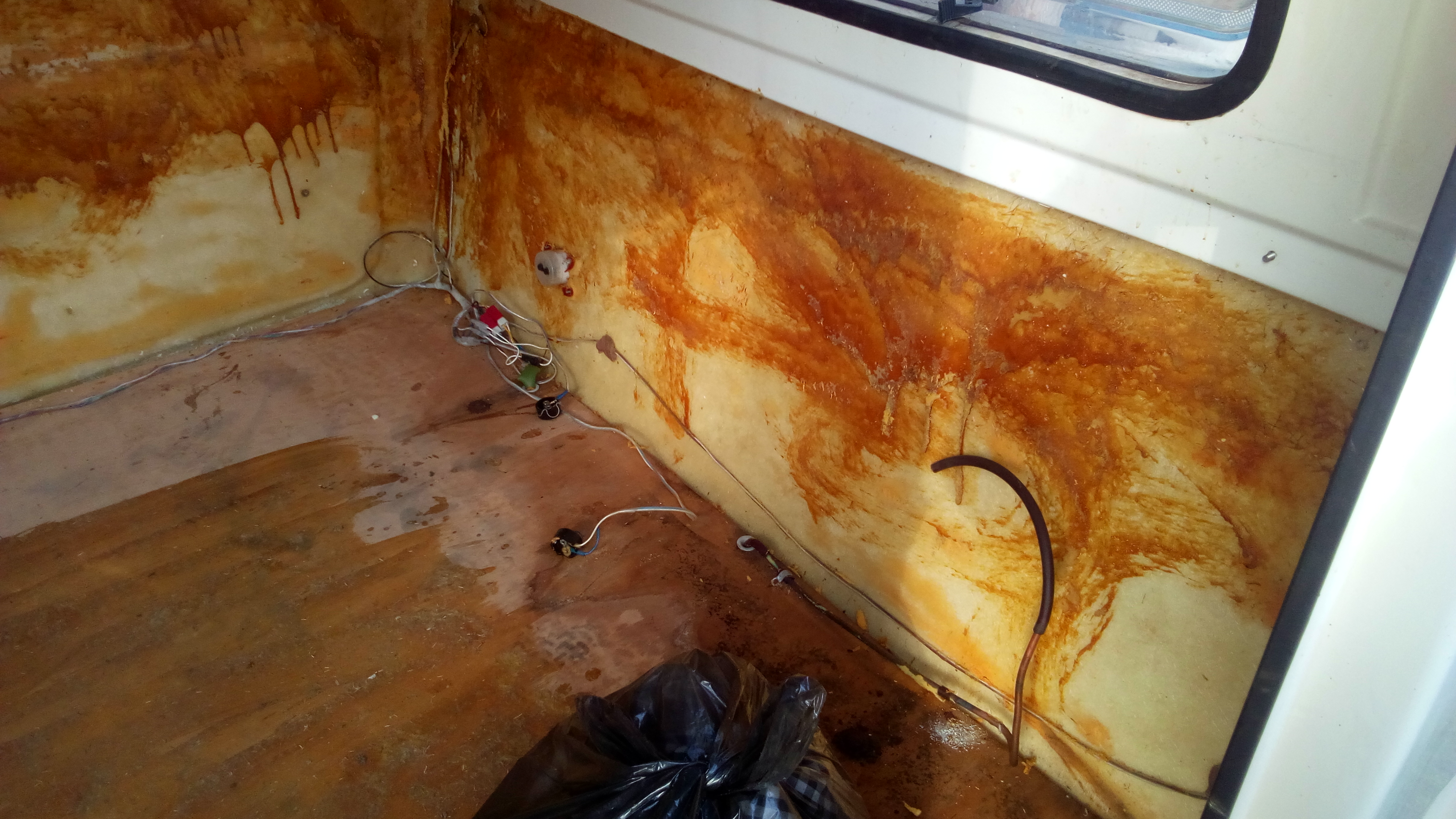

Buda bez tapicerki:
buda bez tapicerki1
buda bez tapicerki2
buda bez tapicerki3

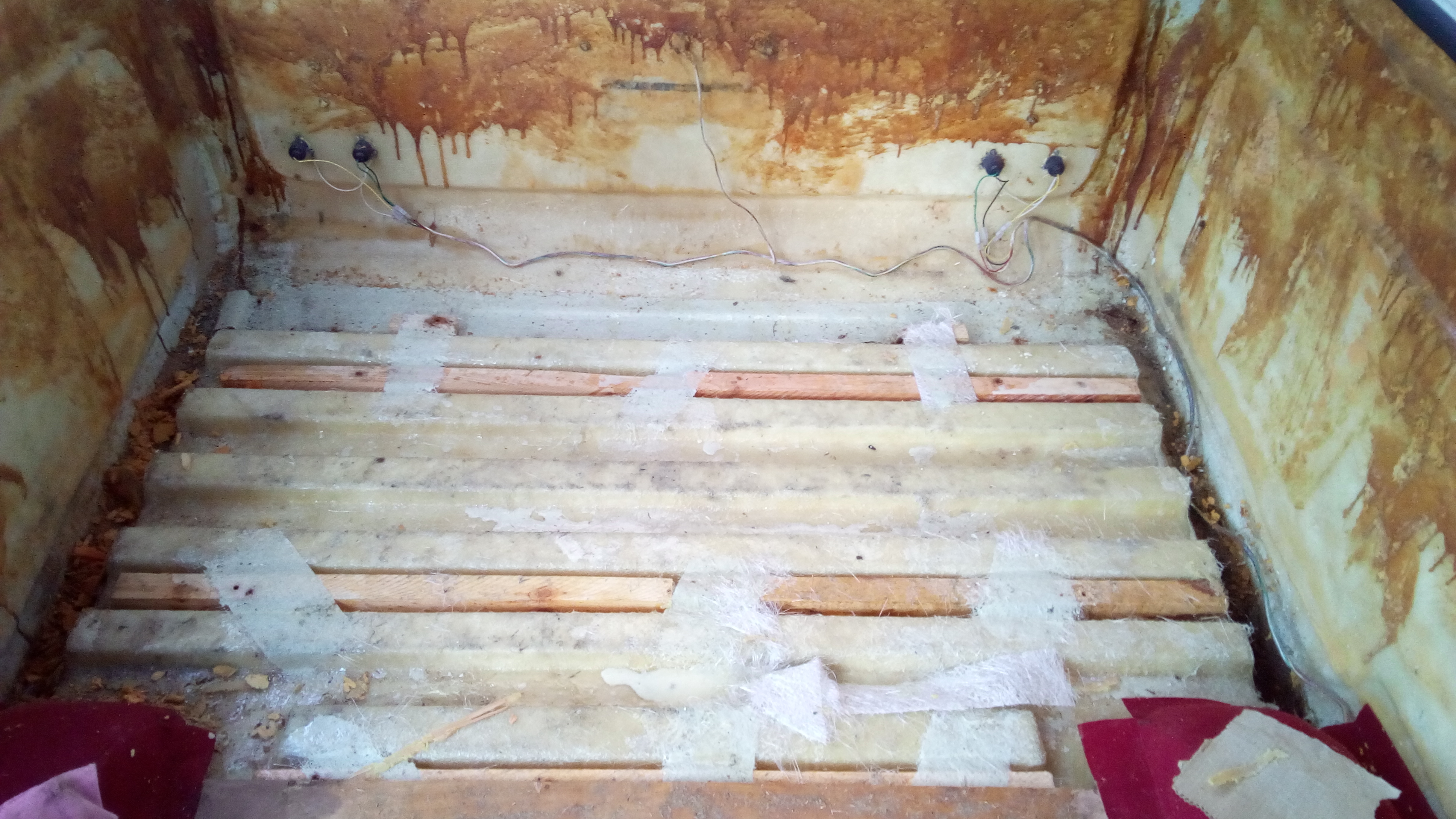

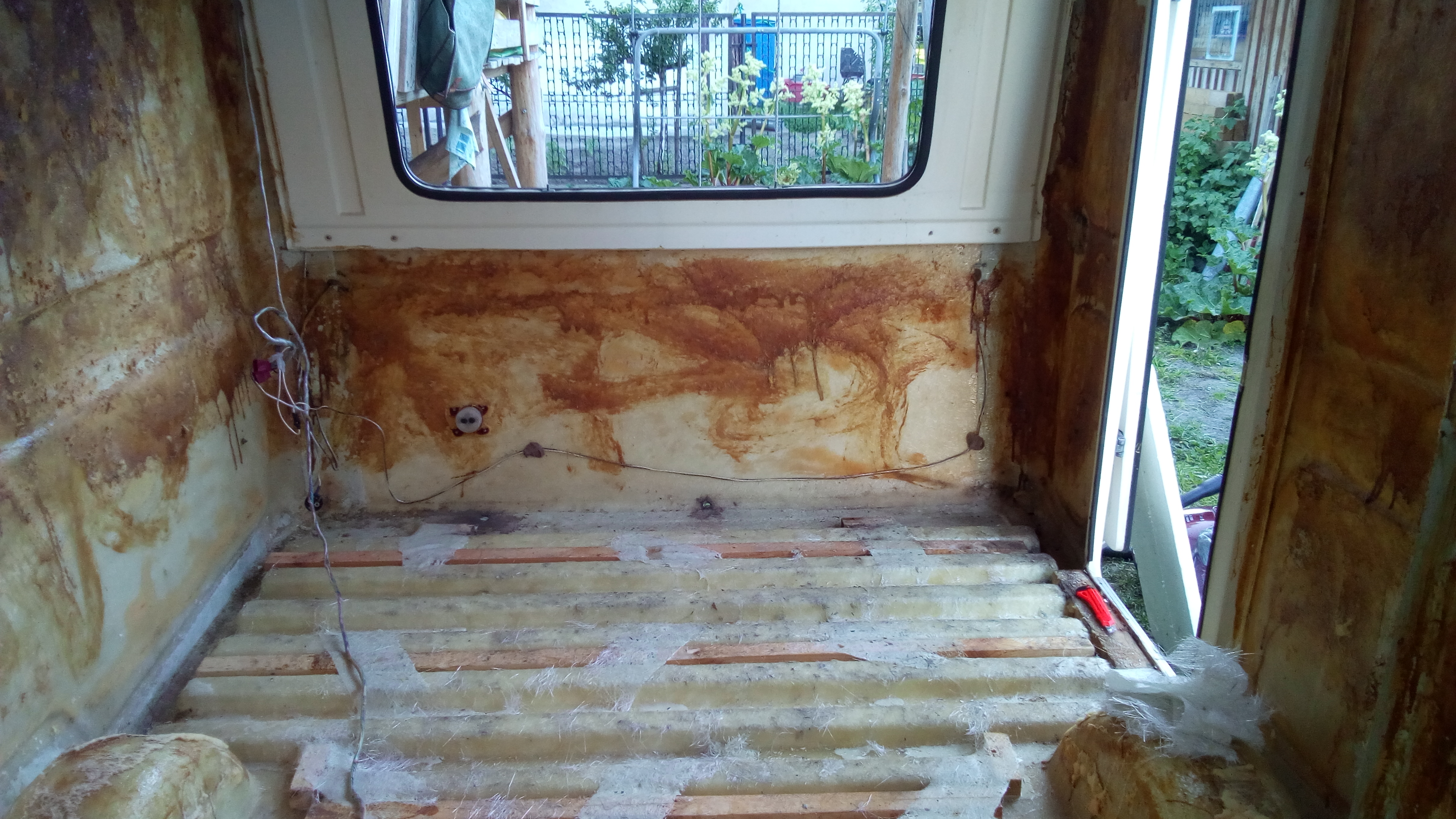

Tak po zdjęciu podłogi wyglądało:
po zdjęciu podłogi1
po zdjęciu podłogi2

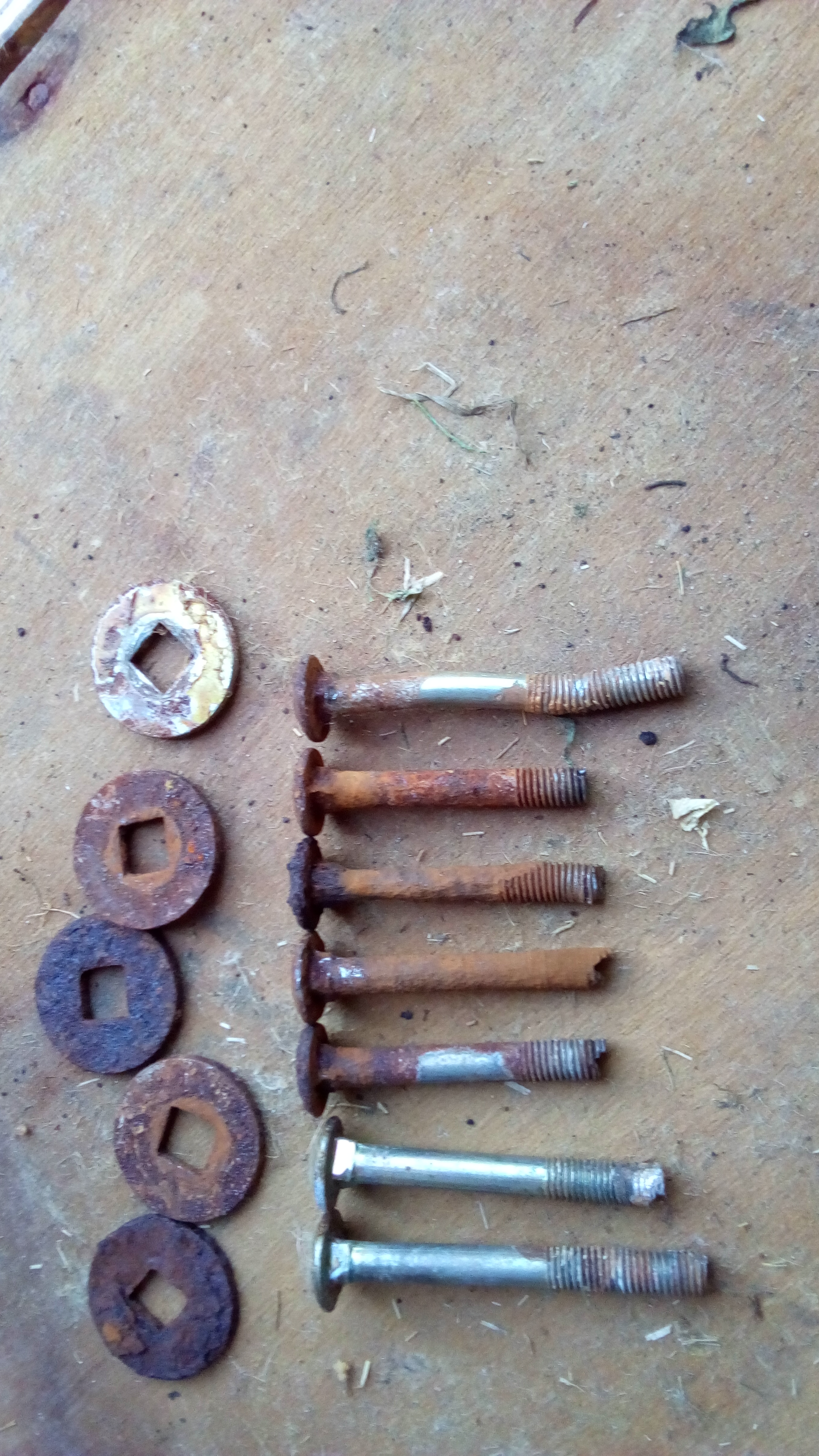

Tak wyglądały śruby z podłogi:
śruby mocujące budę i podłogę do ramy
Szczególnie jedna była mocno odchudzona przez rdzę :-p. Pójdą nowe potem oczywiście. Podłoga wiadomo była jeszcze bita gwoździami do deseczek pod spodem. Żeby nie rwać na chama, coby desek nie pozrywać i sklejki nie połamać, to postanowiłem szlifierką zeszlifować łby gwoździ:

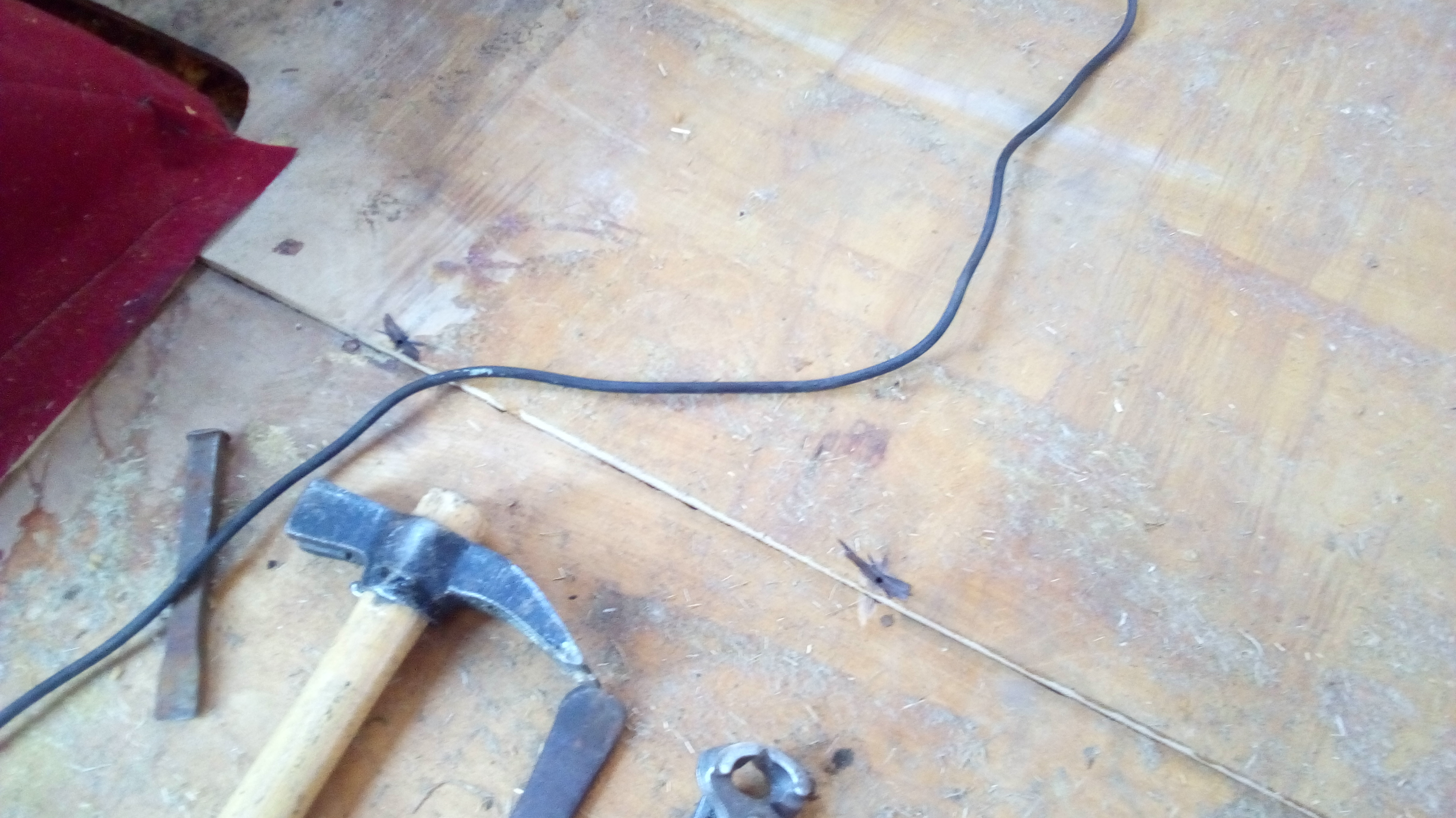

zeszlifowane łepki gwoździ w podłodze
Niektóre łepki są mało widoczne, ale jak się ciągnie podłogę do góry to czuć wyraźnie jak któryś gwóźdź trzyma. Po zeszlifowaniu wszystkich podłoga ładnie bez większych oporów daje się podnieść do góry. Po tej operacji z deseczek pod spodem wystają pozostałości gwoździ, które bez problemu wyjmiemy obcęgami czy kombinerkami.
U mnie pod spodem wszystkie deski ładnie są przylaminowane do podłogi. Żadna się nie rusza, więc już do nich się nie odzywam więcej. Pod podłogą znalazłem kilka kawałków włókna szklanego, które jest czyste (bez żywicy) i można je wykorzystać ;-)

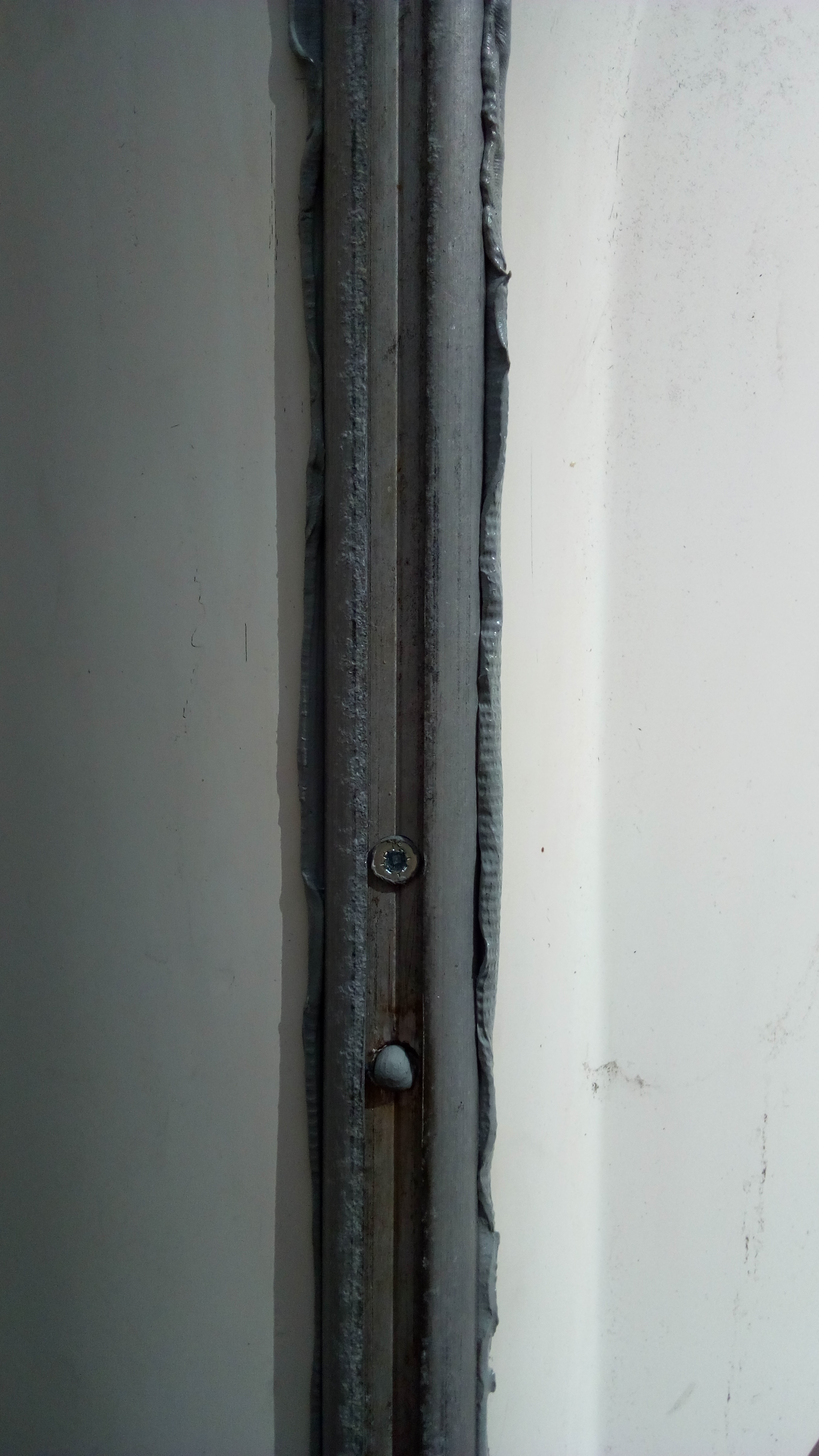

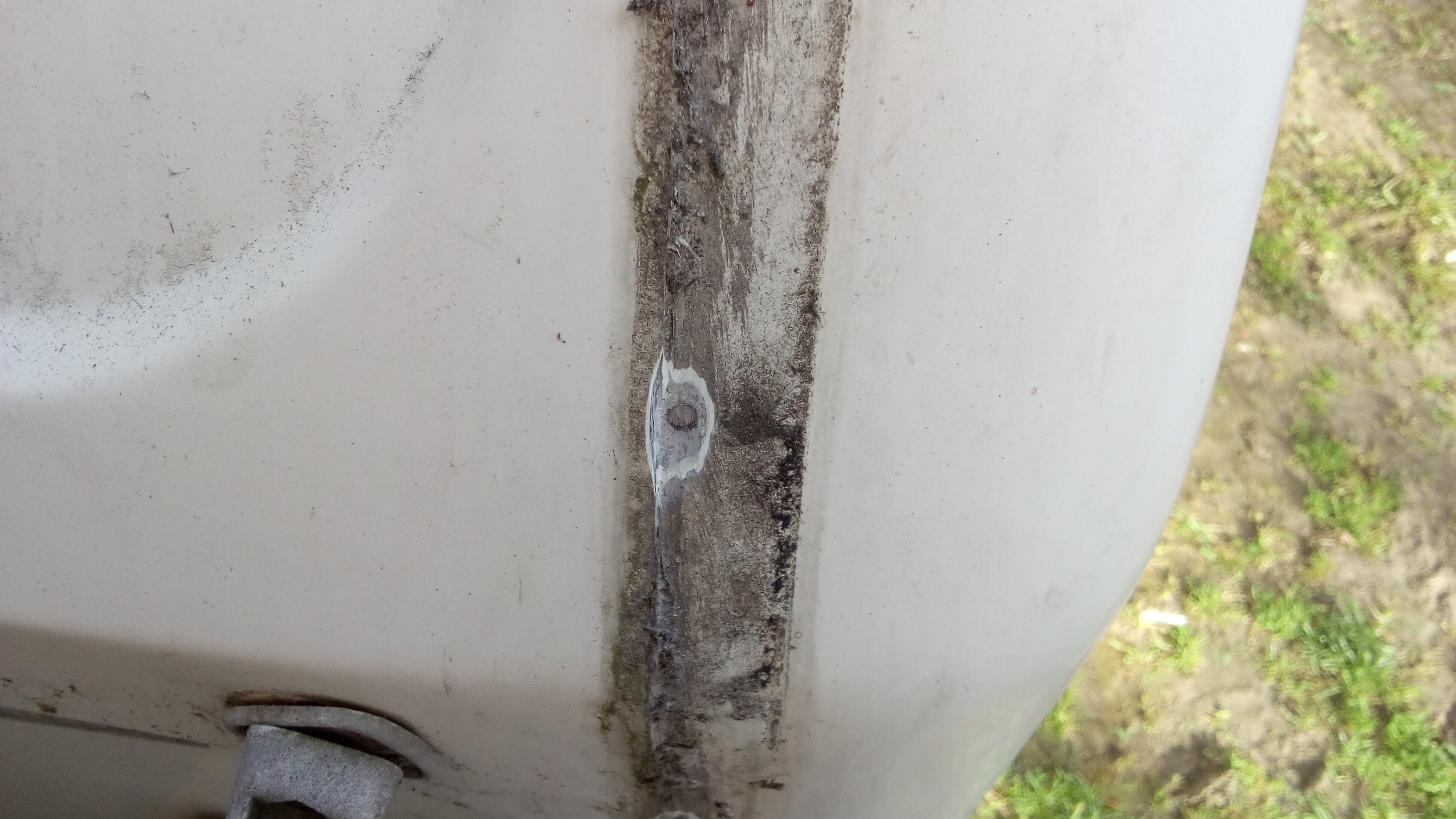

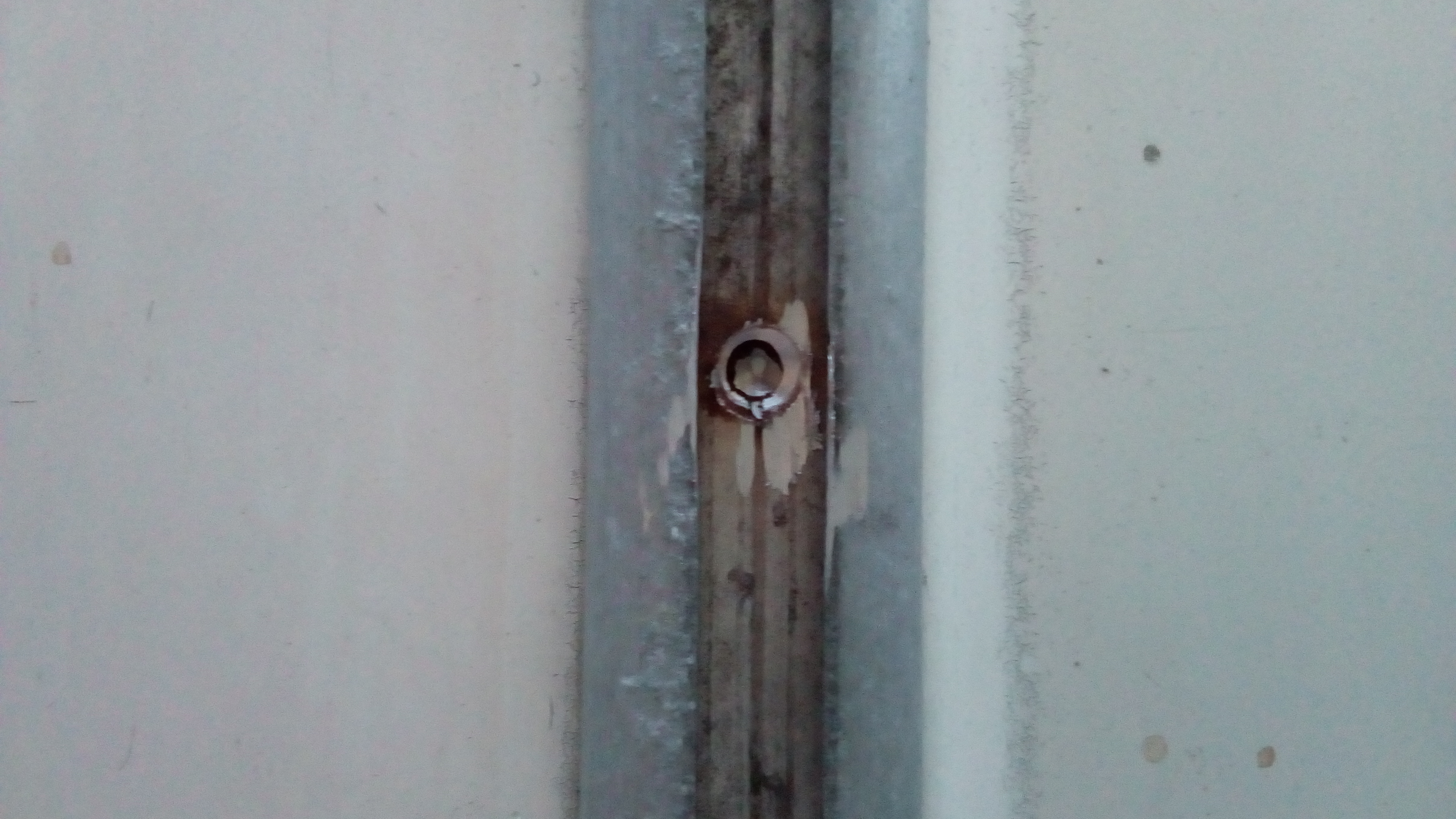

Potem był demontaż listew aluminiowych. Najpierw zeszlifowałem łby śrub, aby były płaskie. Po tej czynności wiertło łatwiej wprowadzić w punkt, który chcemy rozwiercać czyli środek śruby. Tak wyglądało po rozwierceniu:
rozwiercone śruby listwy alu
Nie wszystkie ładnie poszły jak na foto, ale tego już nie będę prezentował. Po zdjęciu listew resztę śruby zeszlifowałem.
zeszlifowane resztki śruby listy alu

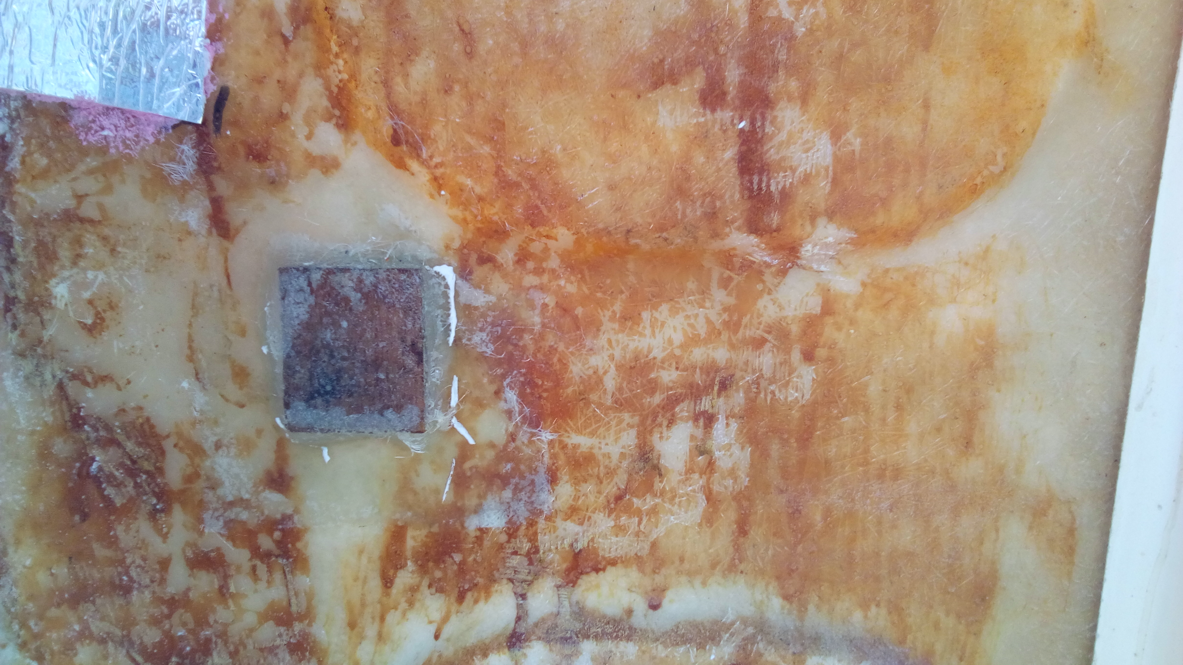

Od środka zeszlifowałem żywice na śrubach, większość z nich z zewnątrz wypchnąłem śrubokrętem do środka i powstały dziury na wylot. Obecnie zalaminowane jest to dwiema czy 3 warstwami włókna z żywica od środka:
zalaminowane otwory po śrubach listew alu
Wcześniej został oderwany laminat co idzie wokół okien od środka, żeby był dostęp do śrub.

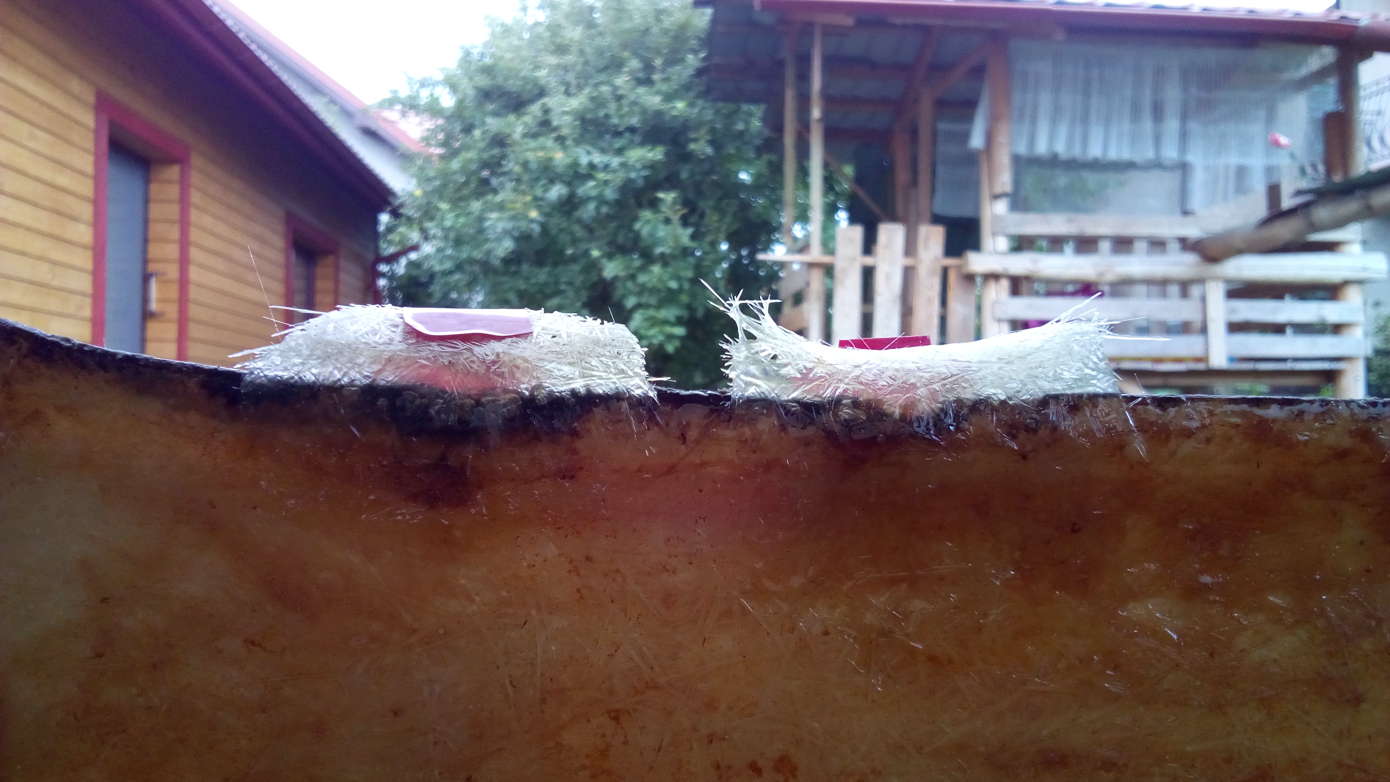

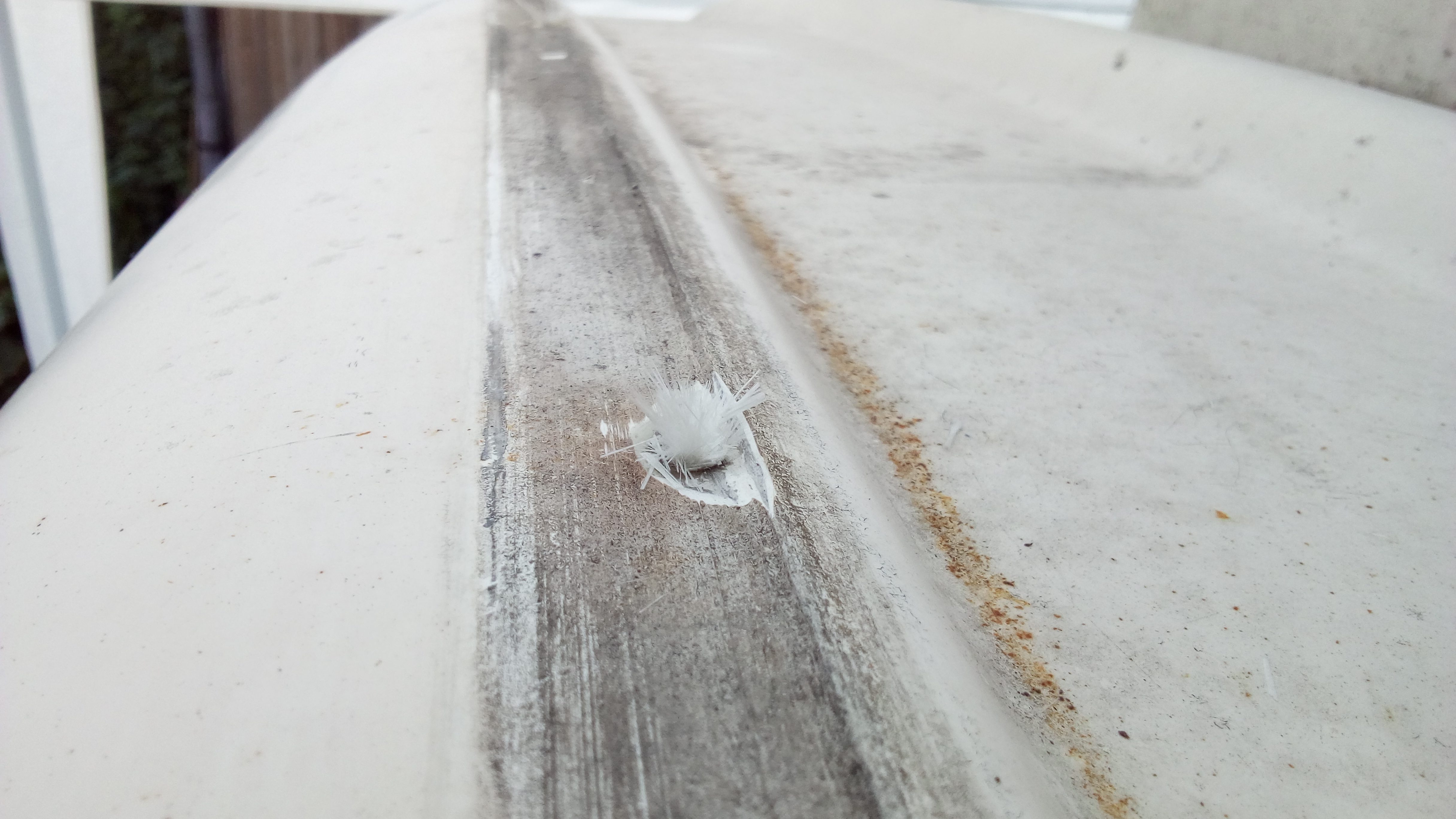

Kolejny krok - zalaminowanie otworów od zewnątrz: napchałem ścinek z włókna i zalałem to żywicą:

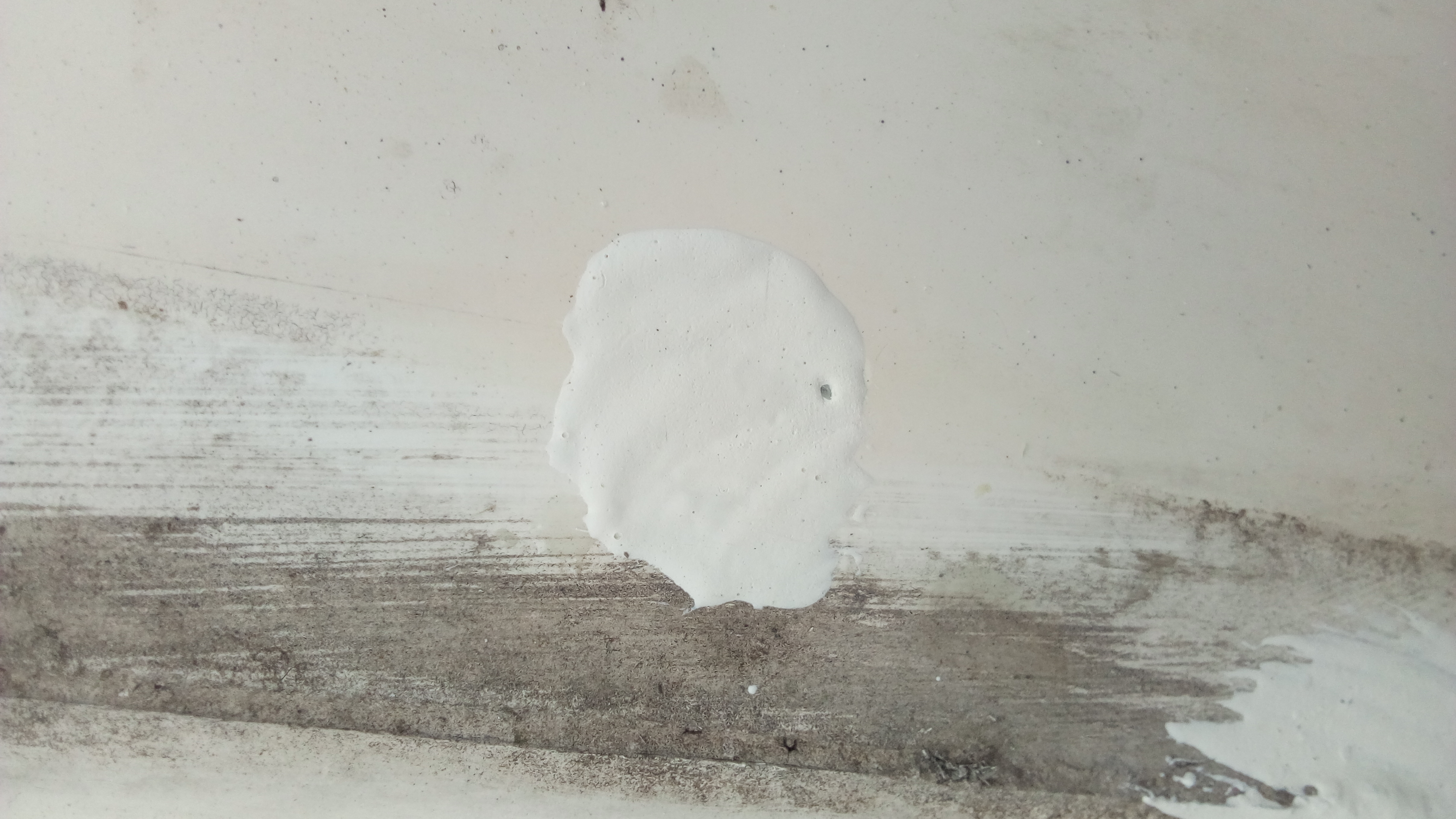

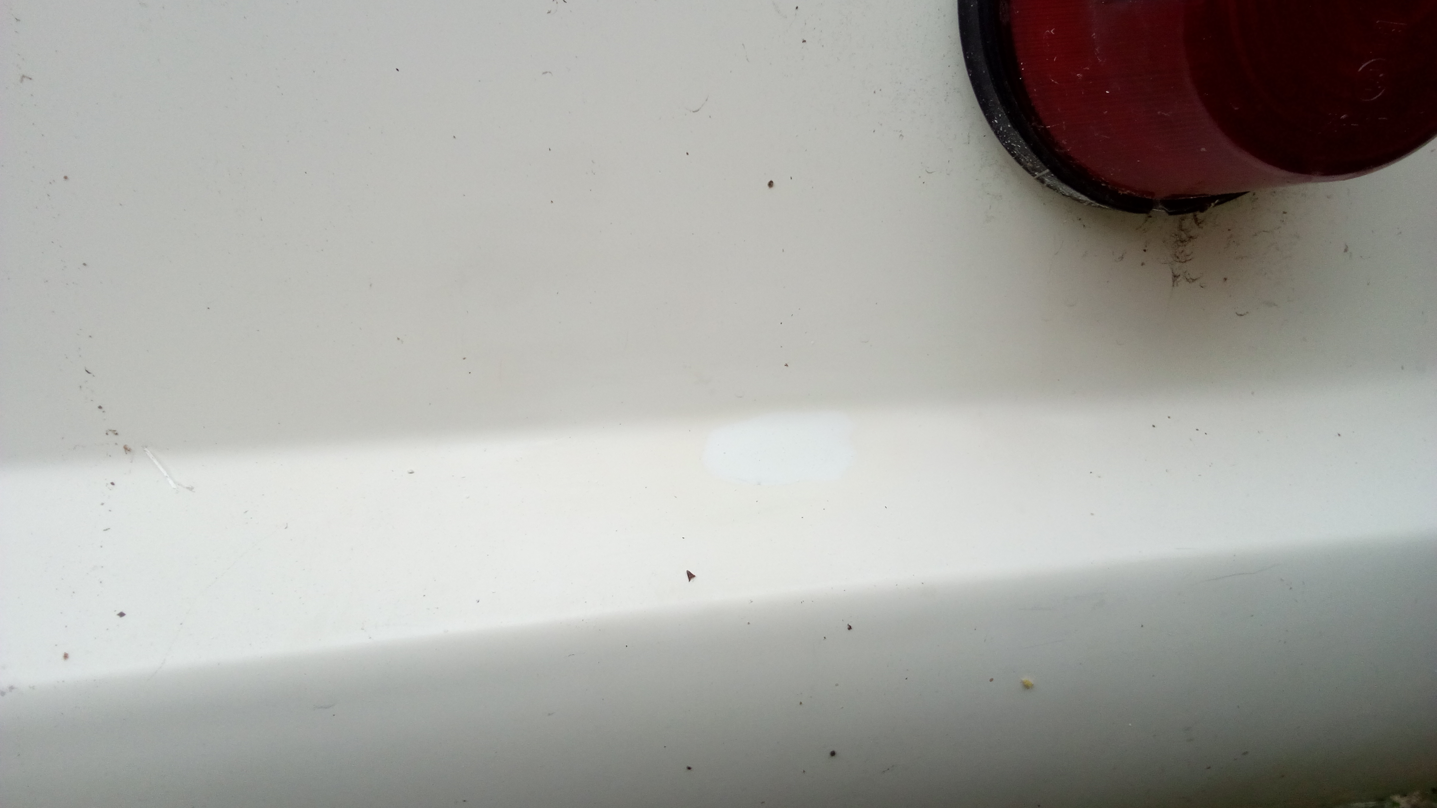

Po zaschnięciu żywicy szlifierką zeszlifowałem wystające kuniaki (dosyć ostre nawiasem mówiąc) i potem ponownie zalałem żywicą, już na płasko, bo się okazało, że żywica nie doszła do samego dna otworu, chyba za mocno na upychałem, inaczej mówiąc - przedobrzyłem! Następnie wszystkie zalaminowane otworki, ubytki w laminacie których kilka było (małe, ale były) zalałem topkotem. Pod listwami nie szlifowałem bo i tak nie będzie widać. Za to te kilka miejsc widocznych, to nie powiem, musiałem trochę pracy włożyć, papierkiem przeszlifować, co by do ludzi wyglądało. Dziwny ten topkot, takie mikroskopijne pęcherzyki powietrza się robiły, po przeszlifowaniu lipnie wyglądało. Niektóre miejsca na 3x robiłem. Nie wszystkie są idealnie, ale już miałem dość szlifów. To zawsze można zrobić później ;-).
Rada co do topkotu - jest gęstawy. Ja go nakładałem pędzlem, ale jak bym robił ponownie, użył bym czegoś w rodzaju szpachelki, pacy. Chodzi o to aby położyć go na gładko. Dajemy trochę grubiej ponad budę, żeby się potem nie okazało, że po wyszlifowaniu i zrównaniu z budą, jest miejsce zagłębione, gdzie nie doszedł papier ścierny. Wtedy znów topkot, czekanie aż wyschnie i szlifowanie. Nie pamiętam gradacji papierów, jak nie zapomnę to później dopiszę. Dodam, że za mocno się nie rozczulałem na 30 etapów. Były chyba 2 czy 3 szlify na sucho i bodajże 2 na mokro. Uzyskana powierzchnia końcowa - gładkie jak szkło.
Mało widać na foto, po prostu jest jaśniejszy odcień co było robione. Jak by całość przeszlifował, to może by nie było takiej różnicy. Na razie zostawiam jak jest.

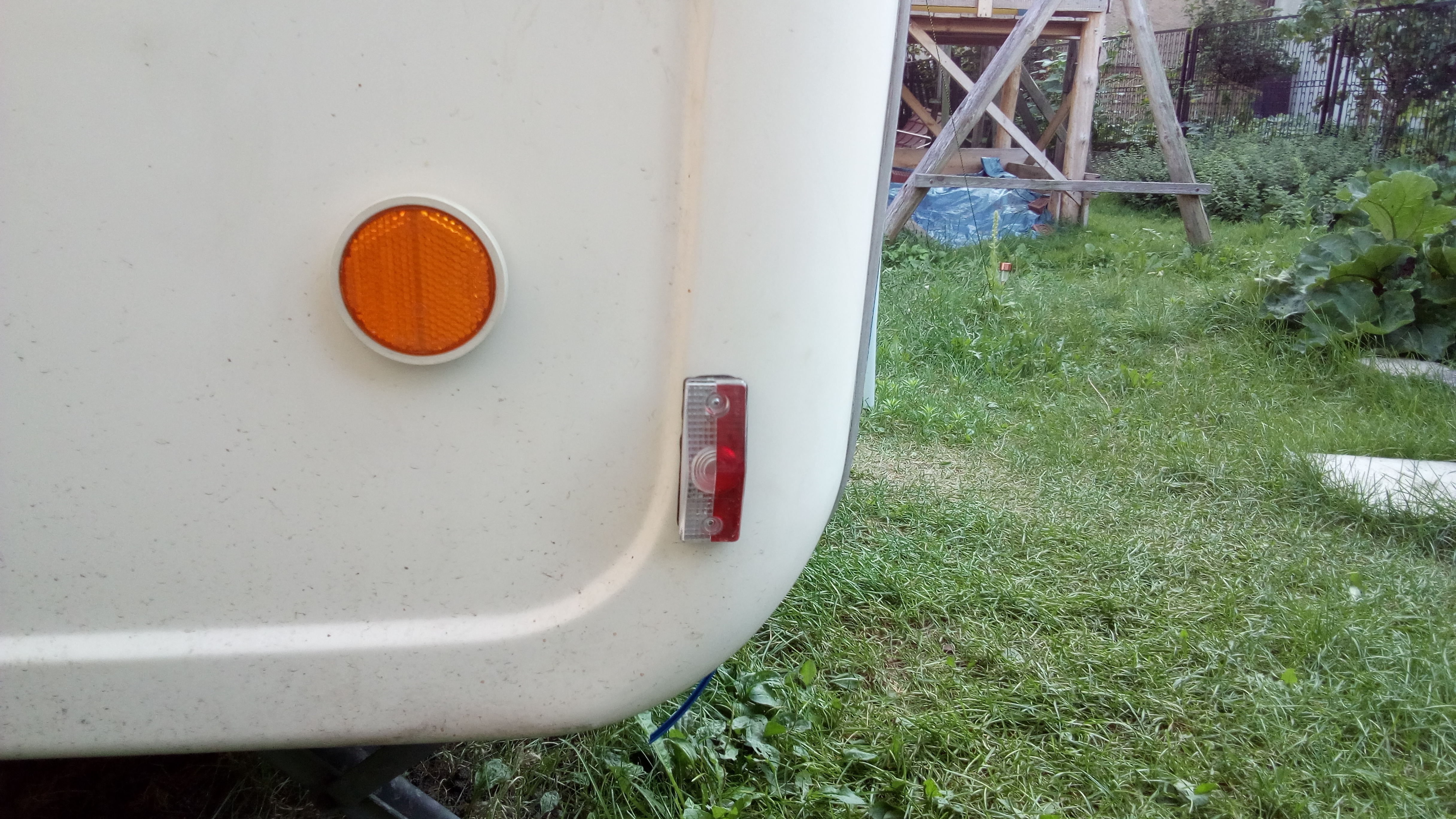

Na nowo przykręcone zostały wszystkie odblaski (uszczelniłem taśmą butylową) oraz nowe pozycyjne z przodu. Przykręciłem także obrysówki z tyłu.

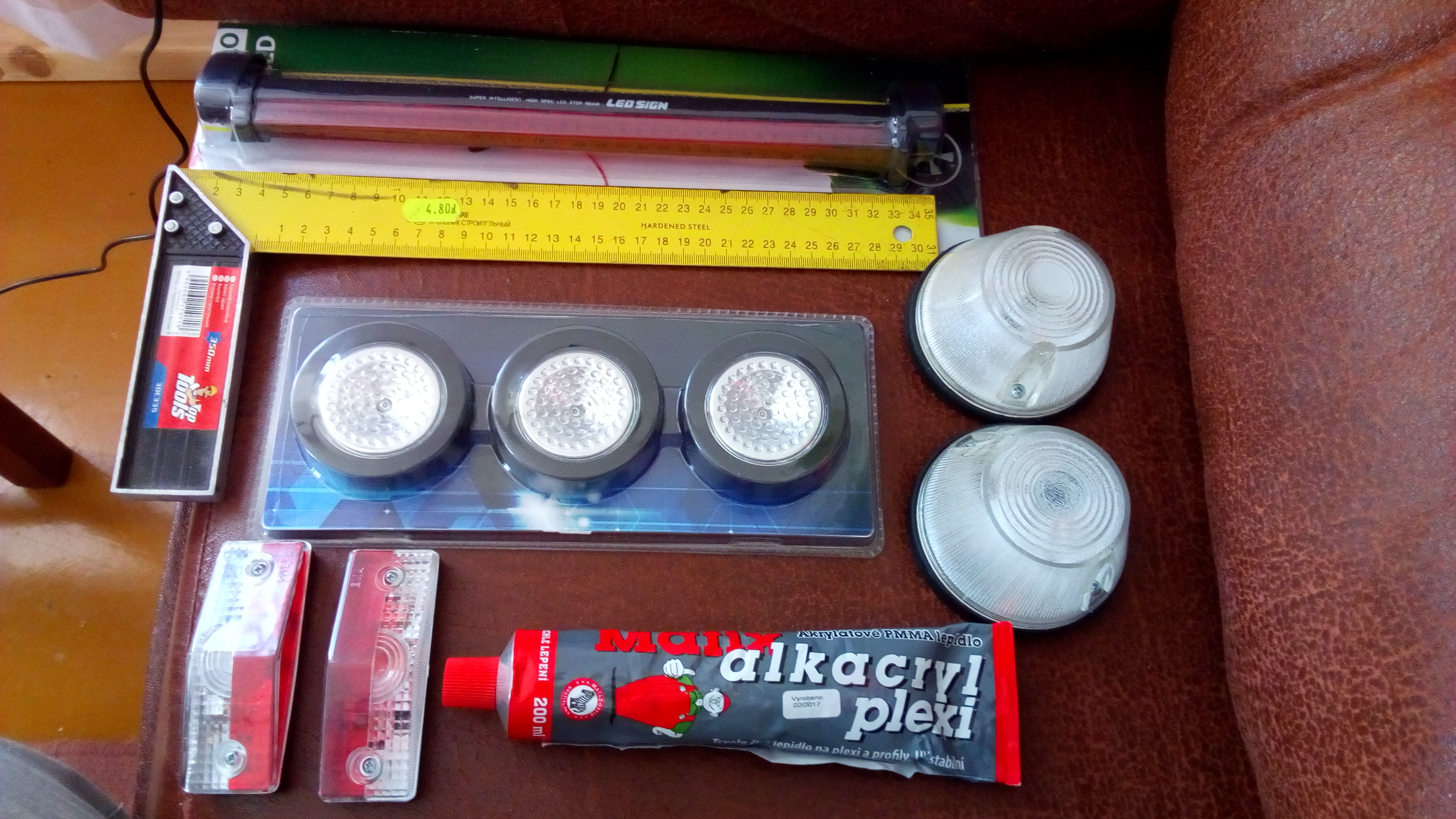

Na foto nowe klamoty do cepki, obrysy na tył, pozycyjne przednie, jakieś lampki led do środka 3 szt, bo promocja była w biedrze ;-), trzeci stop - a co! Klej do plexi, bo jedną szybę mam pękniętą. Ale jeszcze go nie zdążyłem użyć.

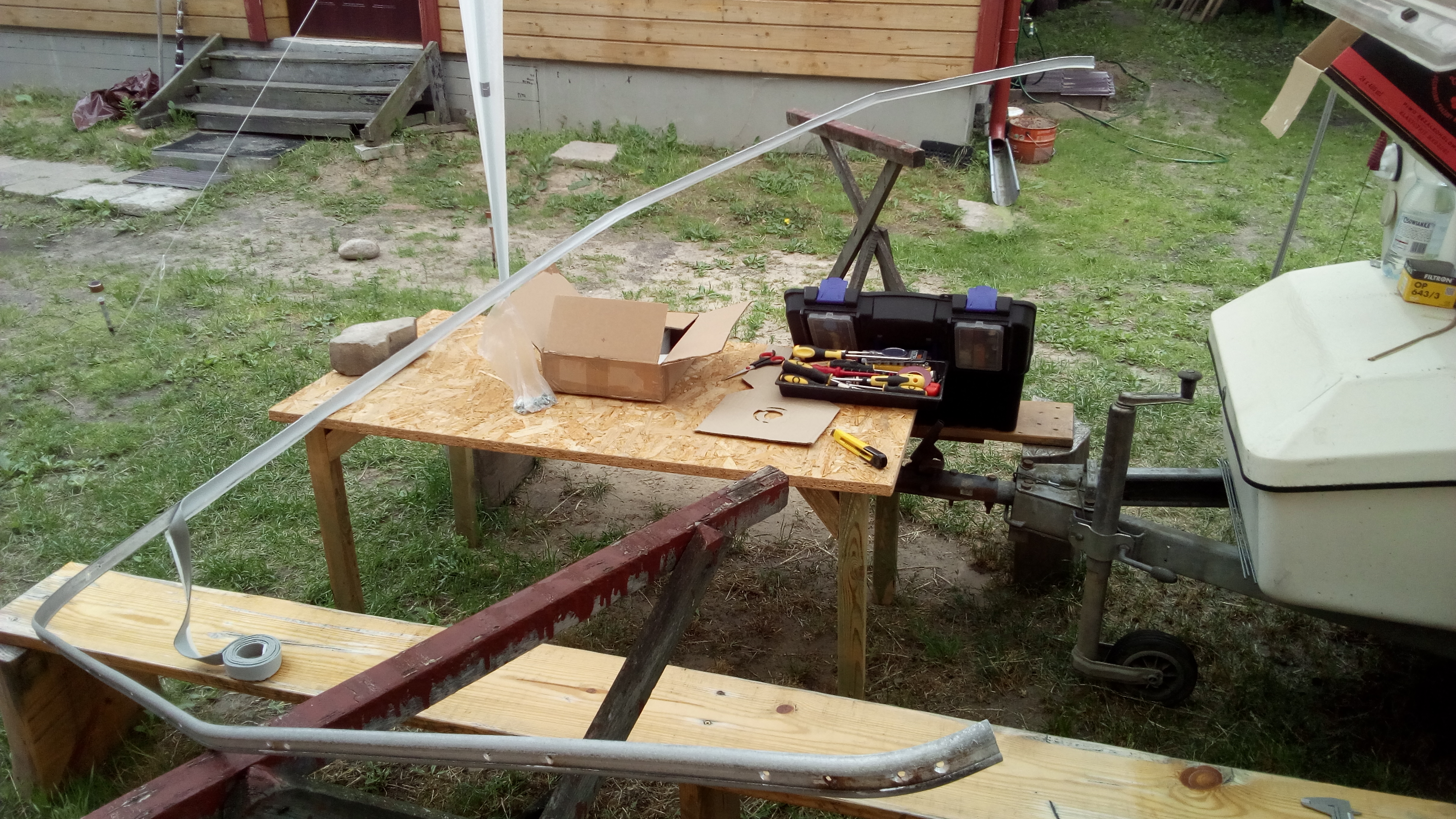

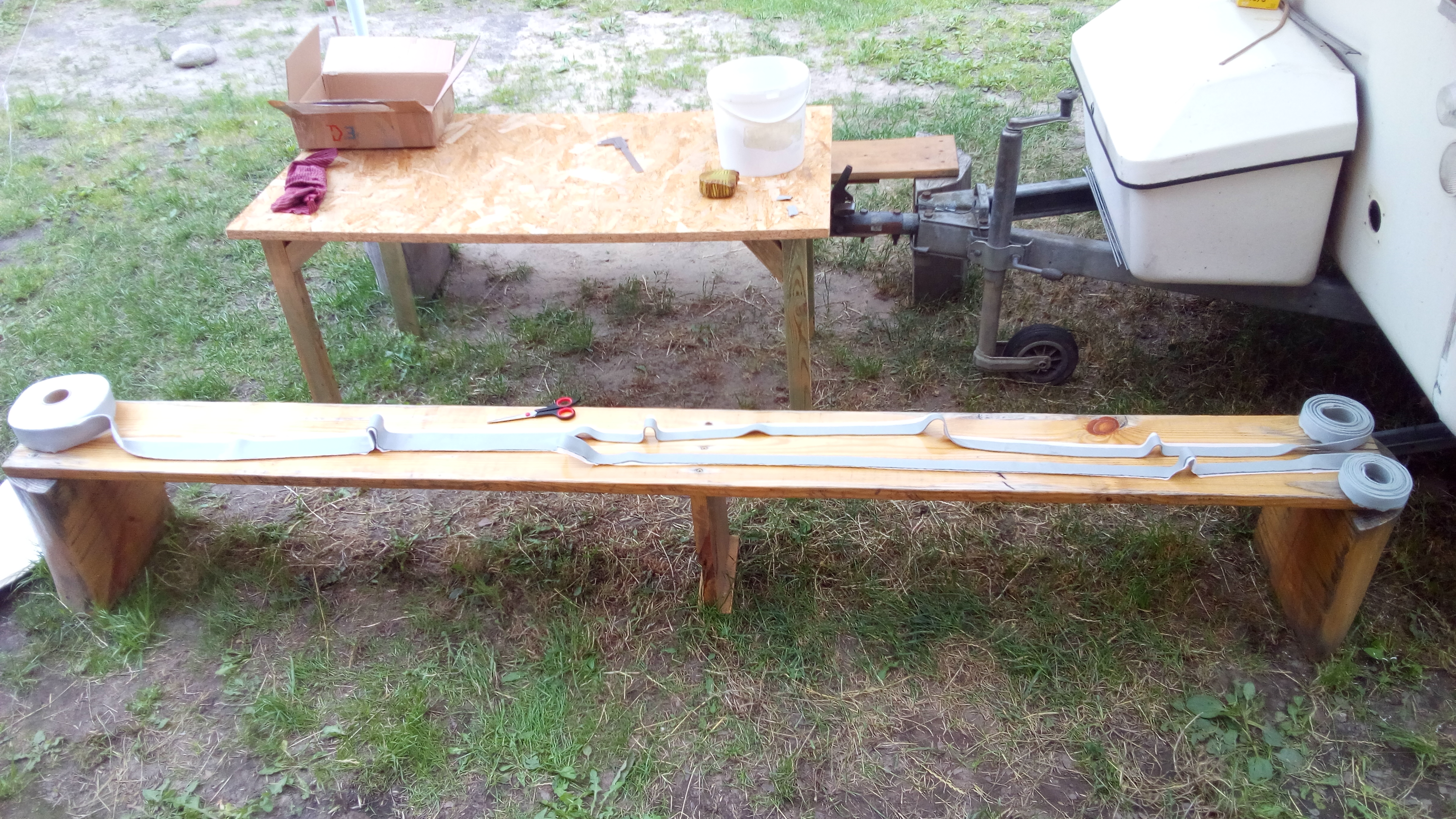

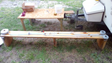

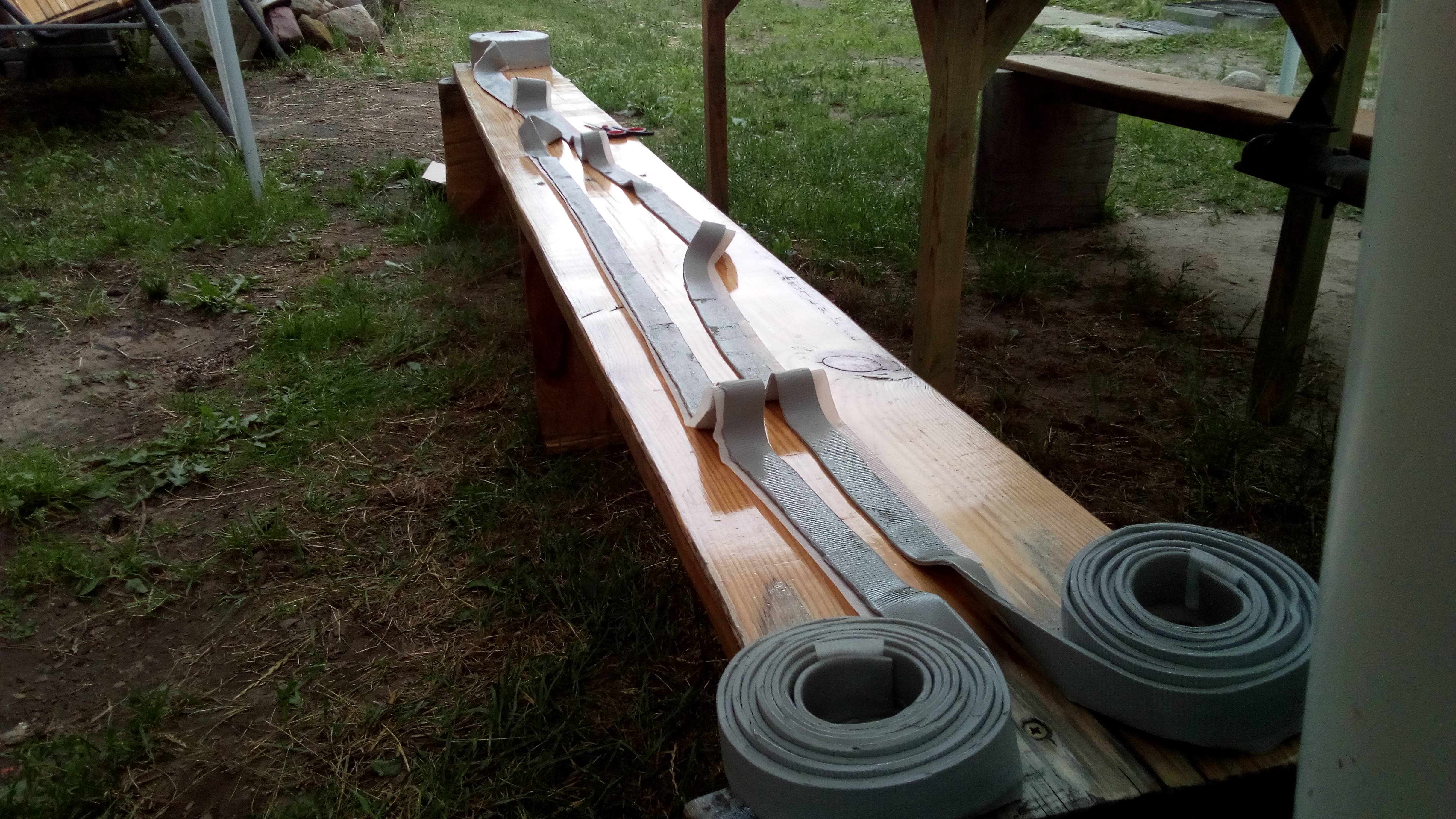

Do uszczelnienia listew ozdobnych alu oraz tych co idą nad oknami oraz nad drzwi kupiłem taśmę butylową szer. 50 mm x gr. 3mm x dł. 12mb. Taka wychodziła najkorzystniej cenowo. Nie chcę tu robić reklamy sklepu okucia24.com gdzie kupiłem, tylko dzielę się info z userami, gdzie można takie coś m.in. dostać. Aktualnie nie mogę znaleźć tego produktu na ich stronie. Trza dzwonić, pytać.

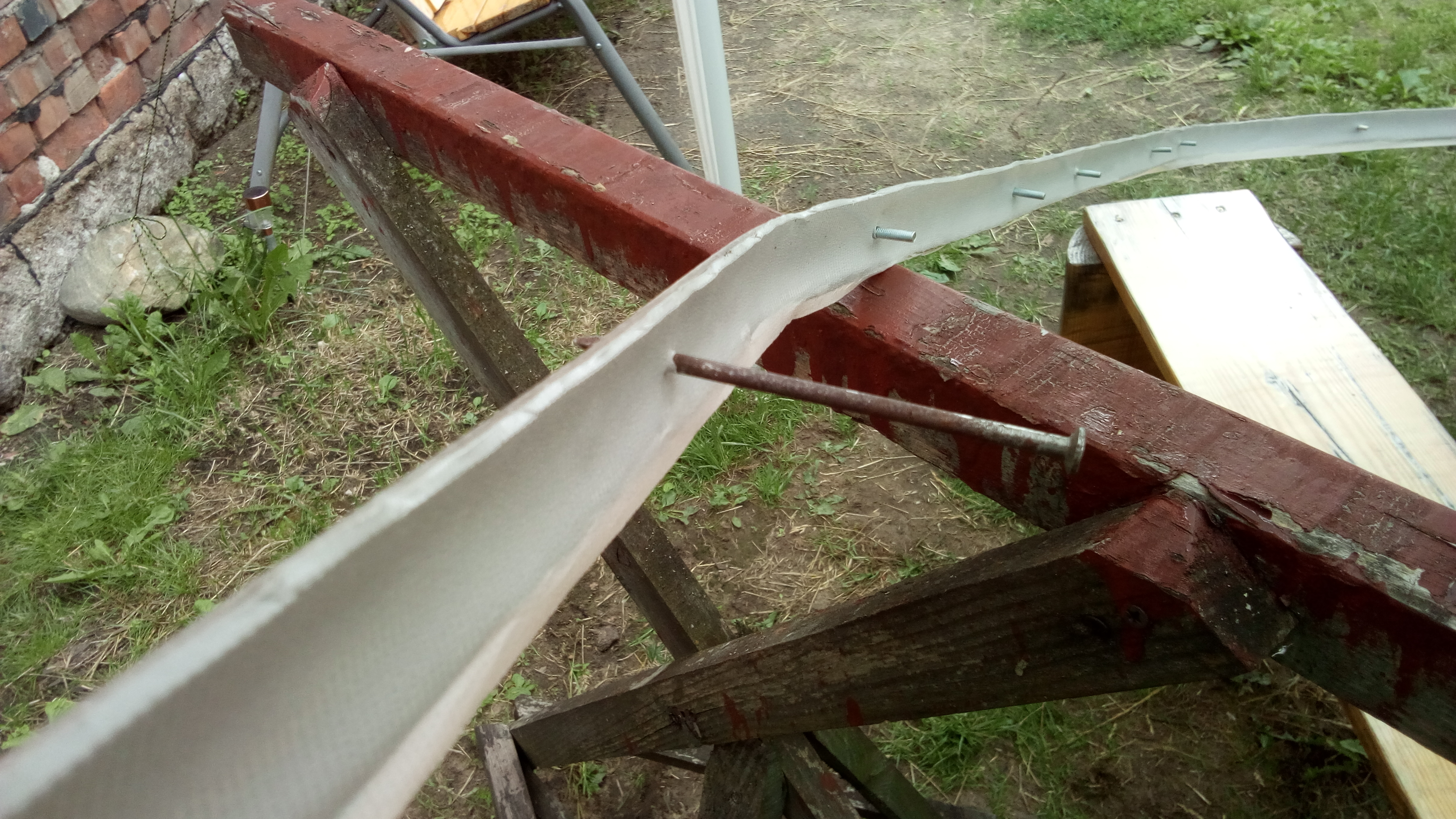

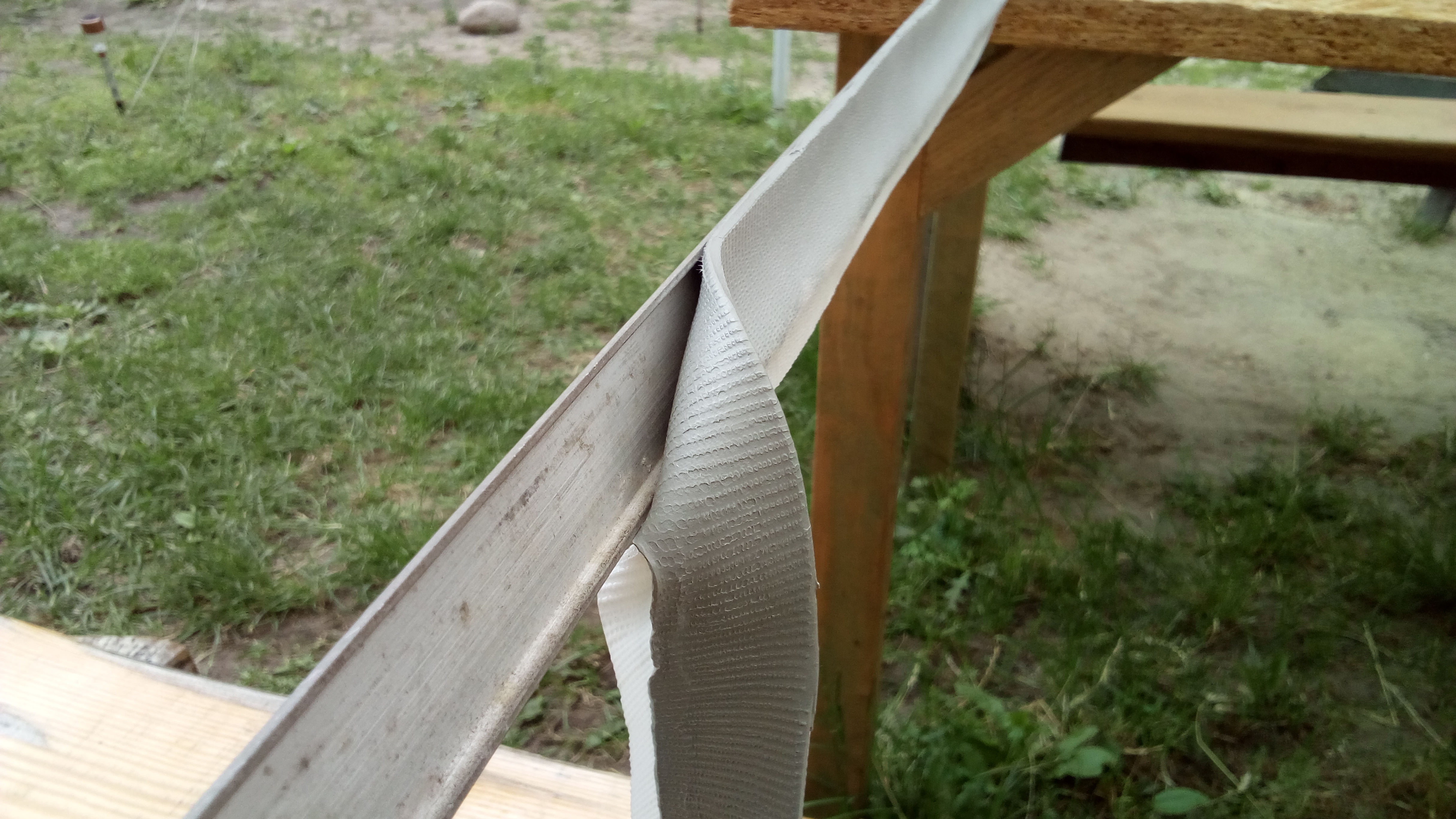

Co do taśmy - za radą z forum przeciąłem ją na pół na odcinku, jaki potrzebny jest do listwy. Trzeba uważać, żeby się nie polepiły między sobą, bo rozdzielić nie uszkadzając przekroju jest raczej nie możliwe. Bardzo się lepi do siebie. Z resztą do wszystkiego prawie, włącznie z paluchami! Nie pamiętam teraz ile idzie jej na listwy, ale szpula, którą kupiłem starczyła mi na wszystkie listwy jakie idą na budzie. I jeszcze mi zostało trochę.
Poniżej sposób w jaki se to ciąłem. Wbrew pozorom nie jest to prosta czynność. Pomijając fakt, iż to się lepi, jest to dość cieżkawe lepiszcze. I warto uważać, aby nie załamywać i nie zgniatać taśmy. Poniżej przedstawiam jak sobie z tym poradziłem. Aha, ostre nożyczki i nie ma problemu z przecinaniem. Nożyk wysuwany się nie sprawdzi.
Rada dla potomnych - jak bym robił jeszcze raz, też bym kupił 50, ale już nie ciął bym jej na pół. Z tego co kojarzę, listwy nie są równej szerokości, ale nie o to chodzi. Chodzi o to, że po przecięciu mamy te taśmy za szerokie! Uciął bym tyle, aby nie wystawało poza listwę, szczególnie listwa, gdzie wpychamy przedsionek. Podczas skręcania listew nadmiar taśmy wychodzi i to dużo. Na chwilę obecną nie wiem jeszcze jak usunąć ten nadmiar z listwy do przedsionka - nie pozwoli mi wepchnąć sznura, będzie się czepiać i klinować. Bez usunięcia na równo z krawędzią przy budzie nie ma co podchodzić z przedsionkiem. Podejścia nie ma za bardzo, bo jest ten rant co siedzi w nim przedsionek. Musze jakieś zmyślne urządzenie tnąco - zbierające zaprojektować i zebrać tą taśmę. Kopa normalnie :-(.
Także przy listwach okiennych, nad drzwiami, ciąć na szerokość listwy. To co wylezie, albo zostawiamy albo przy pomocy skalpela usuwamy. Lepi się to, ale jak nie dociśniemy paluchami to spokojnie odetniemy równo z listwą i ciągniemy nadmiar od listwy do siebie. Ja jeszcze nie podjąłem decyzji czy będę obcinał, jak rozpłaszczymy paluchem nadmiar, to woda spływa od razu na listwę (piszę o okiennych listwach). Także przy długich listwach dodatkowo zabezpieczmy w ten sposób przed wniknięciem wody. Może nie jest to super estetycznie, ale spełni swoją rolę w 100 %.
Dobrze kilka dni odczekać przez założeniem klinów, bo jak widać na foto, przez stare otwory nadmiar butylu wychodzi. Może wypchnąć klina. A wiemy jak się go zakłada :-/.

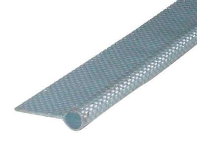

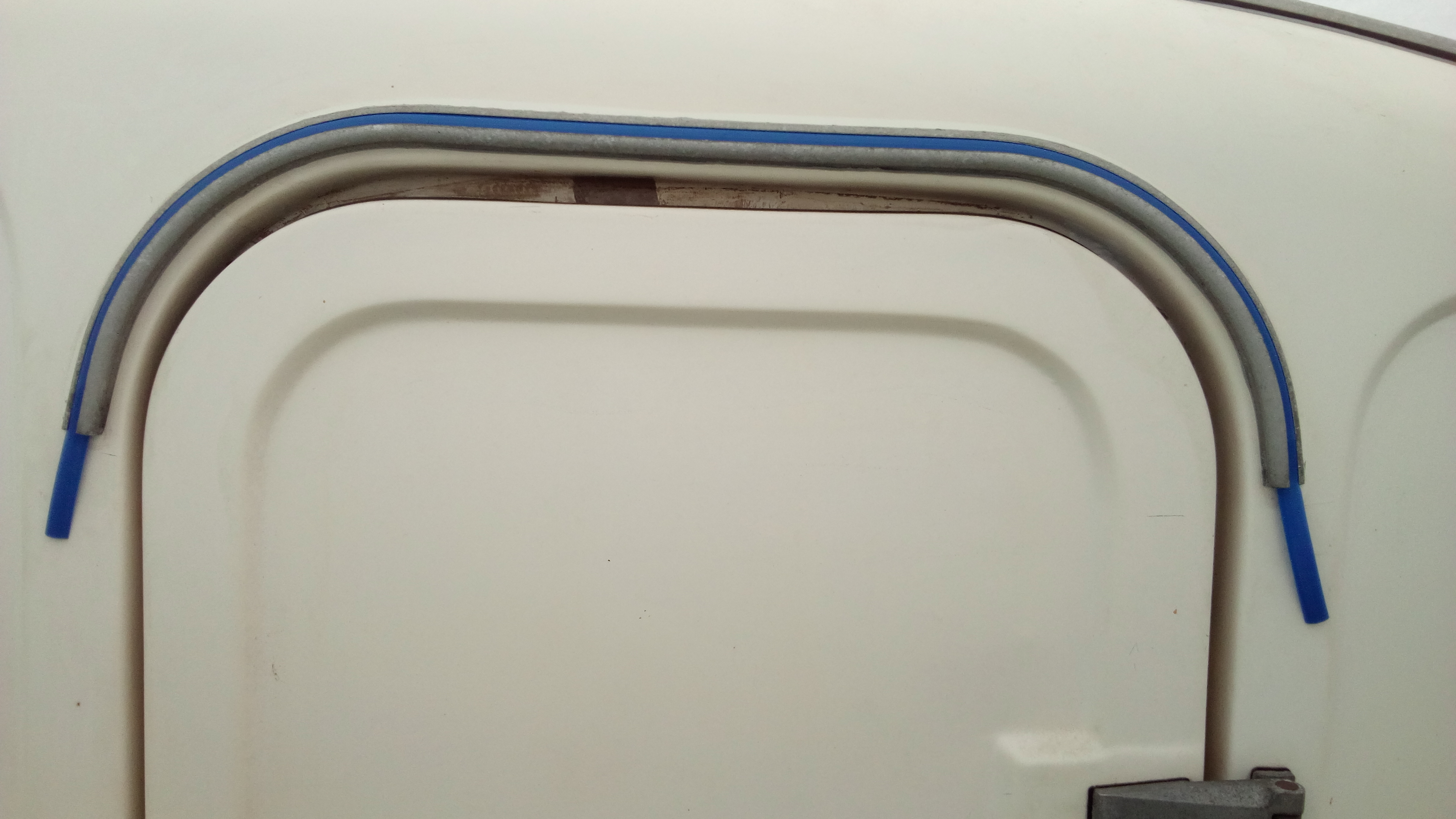

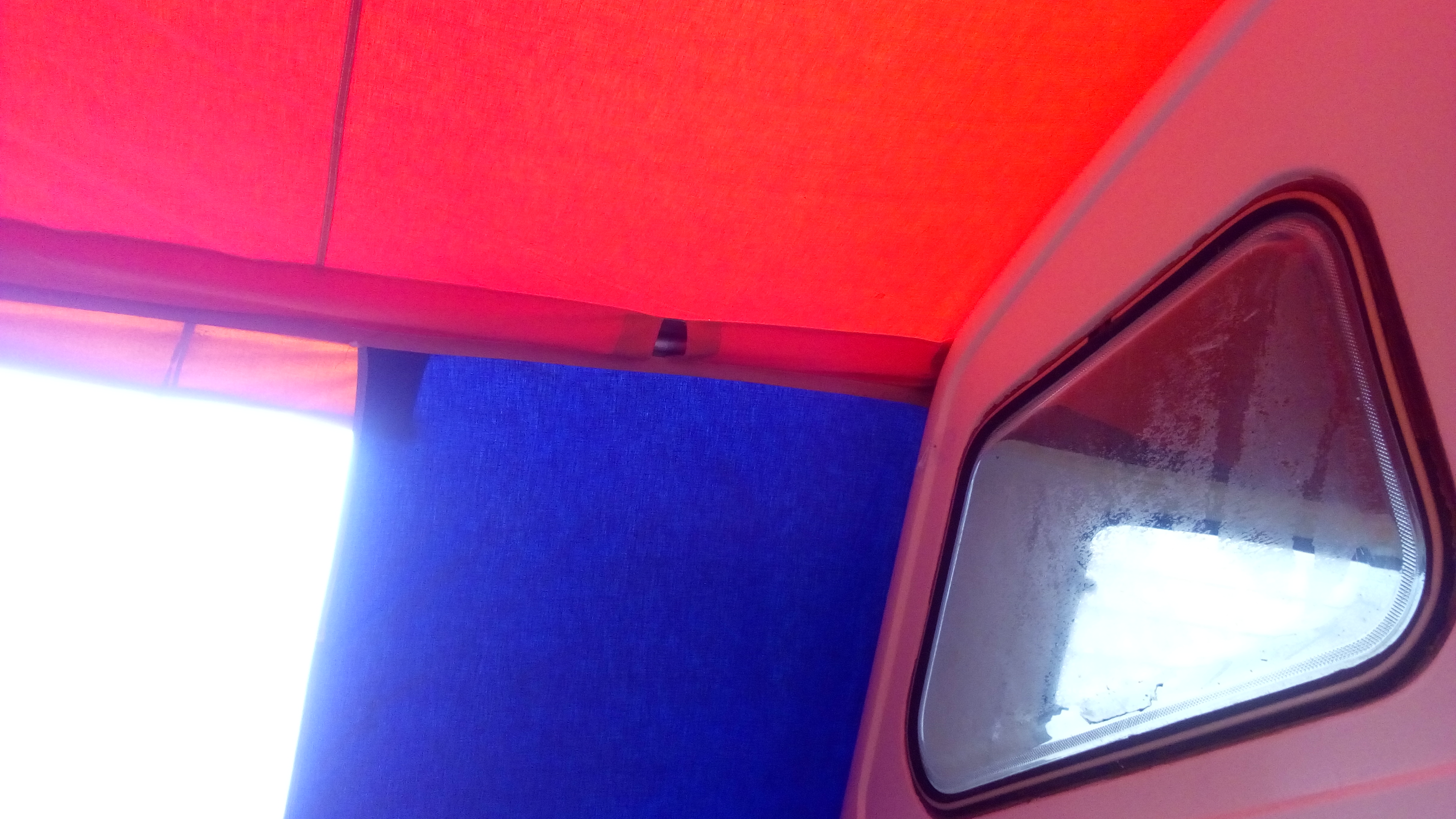

Warto wszyć do przedsionka i daszka kedrę zamiast tego sznura co jest, wsuwanie w listwę jest wówczas bardzo proste, bo kedra jest dość sztywna wchodzi kilkoma pociągnięciami.
tasma kedra.jpg (13.83 KiB) Przejrzano 13930 razy
ŻUBER
Posty: 32
Rejestracja: poniedziałek, 8 maja 2017, 09:50
Re: Remont N126e
Postautor: ŻUBER » piątek, 11 sie 2017, 11:49
Dzięki za podpowiedź. Ale nawet dla kedry musi być zachowany jakiś luz między listwą a buda. Wiem, że jak zakładałem przedsionek, to on jechał ostro po budzie pod listwą. A po taśmie to nie ma szans się posunać ;-). Musiałby mieć kawałek takiej kedry z 10 cm, aby obadać czy będzie ona tykać do taśmy butylowej czy nie. Jak nie, to fajno. Ale dodatkowy koszt na kedrę dojdzie. A jak będzie tykać to w punkcie wyjścia jestem ;-). Może ktoś ma kawałek na zbyciu? A i widzę że są różnie rozmiary ... jaki do naszych N126?
ŻUBER-LOM

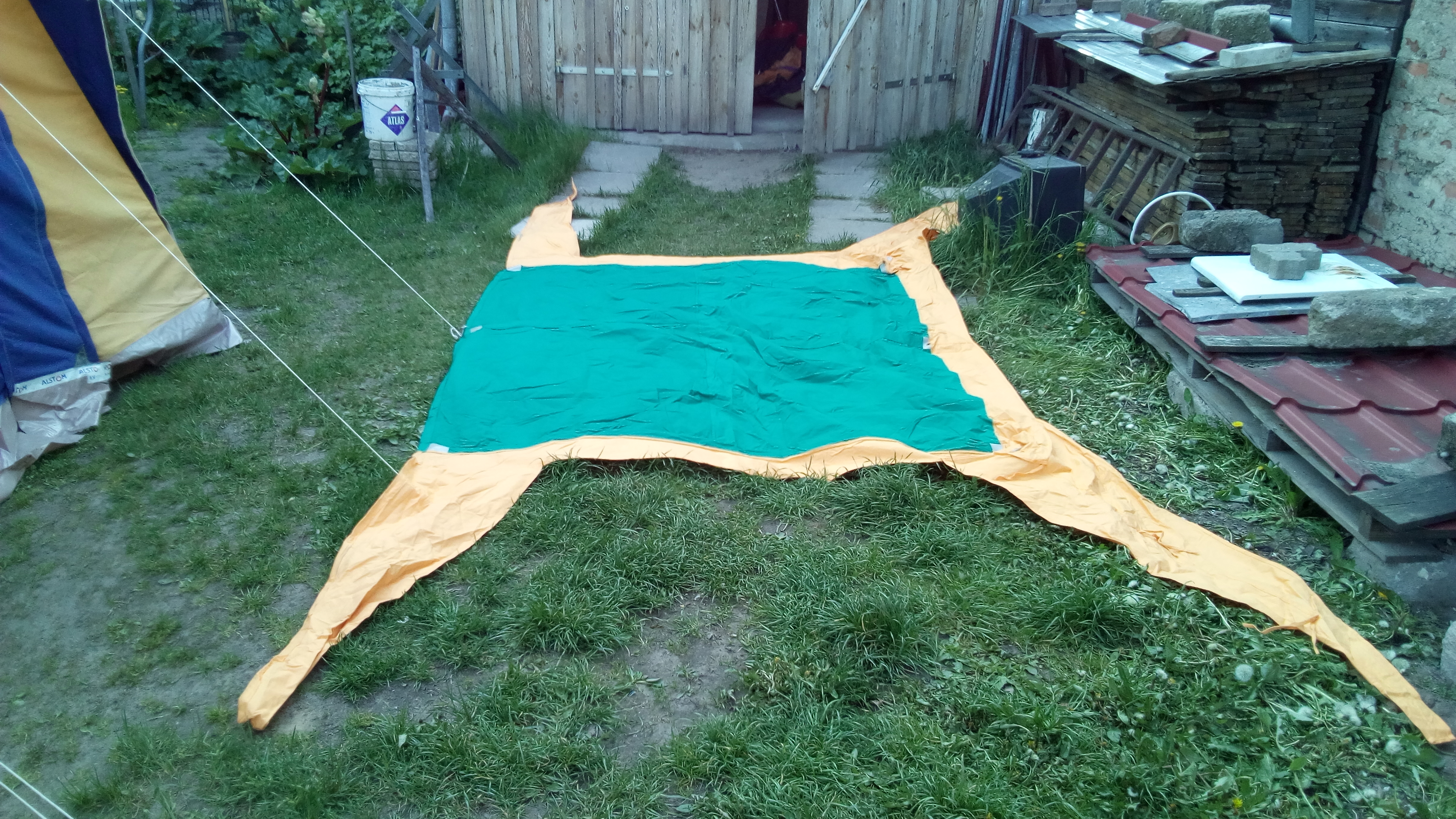

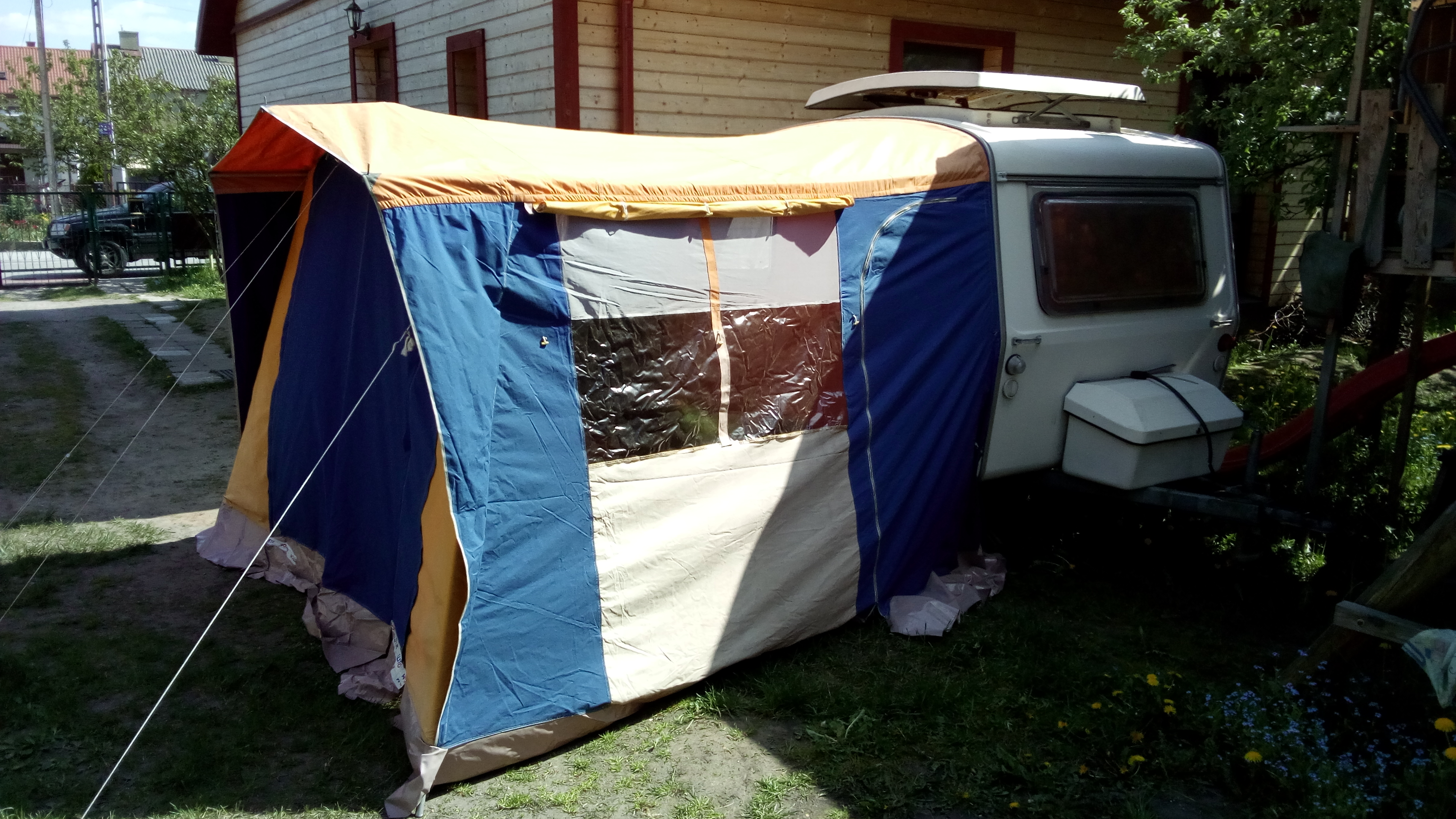

Zdjęcie poniżej samego zadaszenia (zamiast przedsionka):
wersja light przedsionka

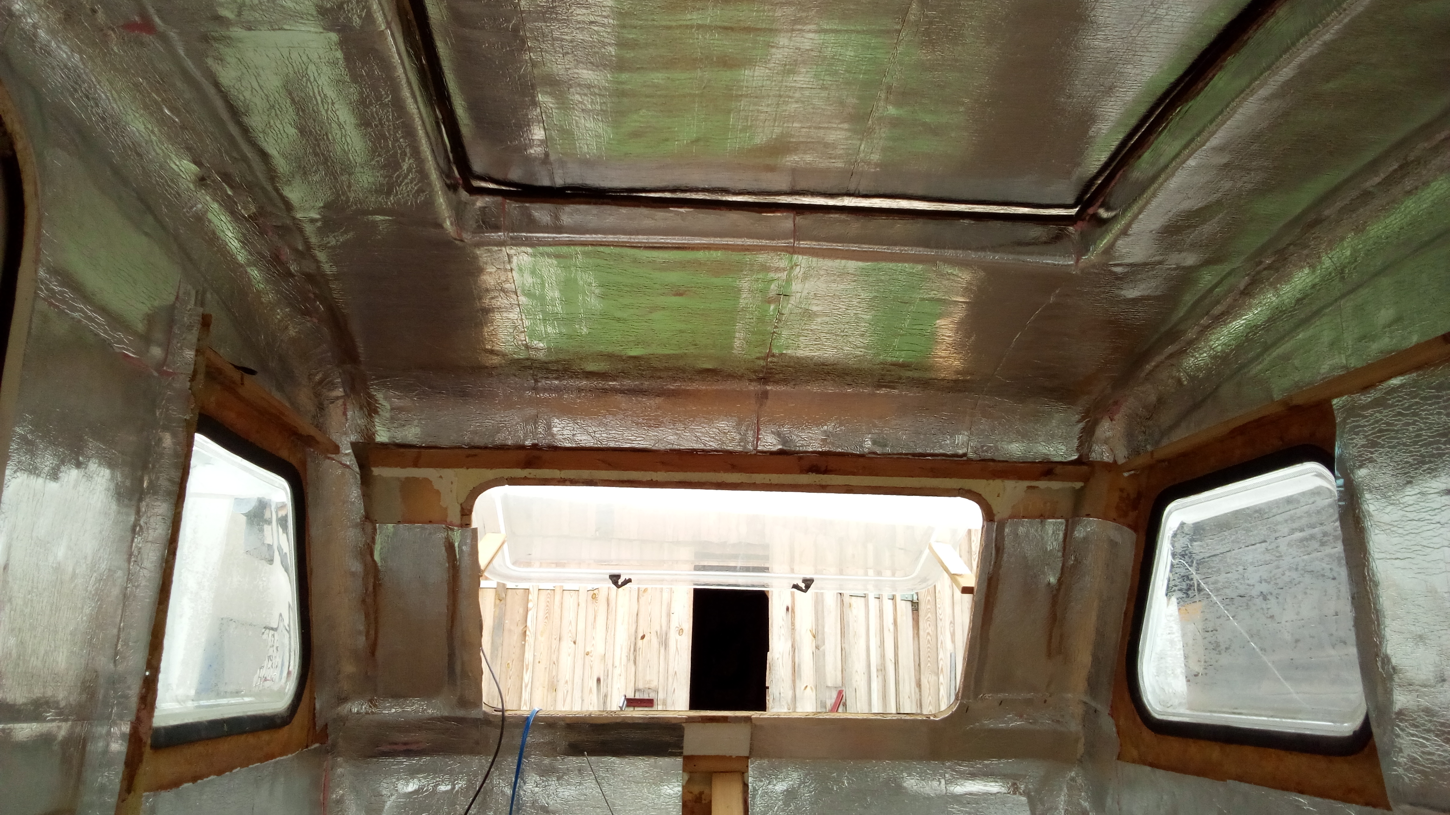

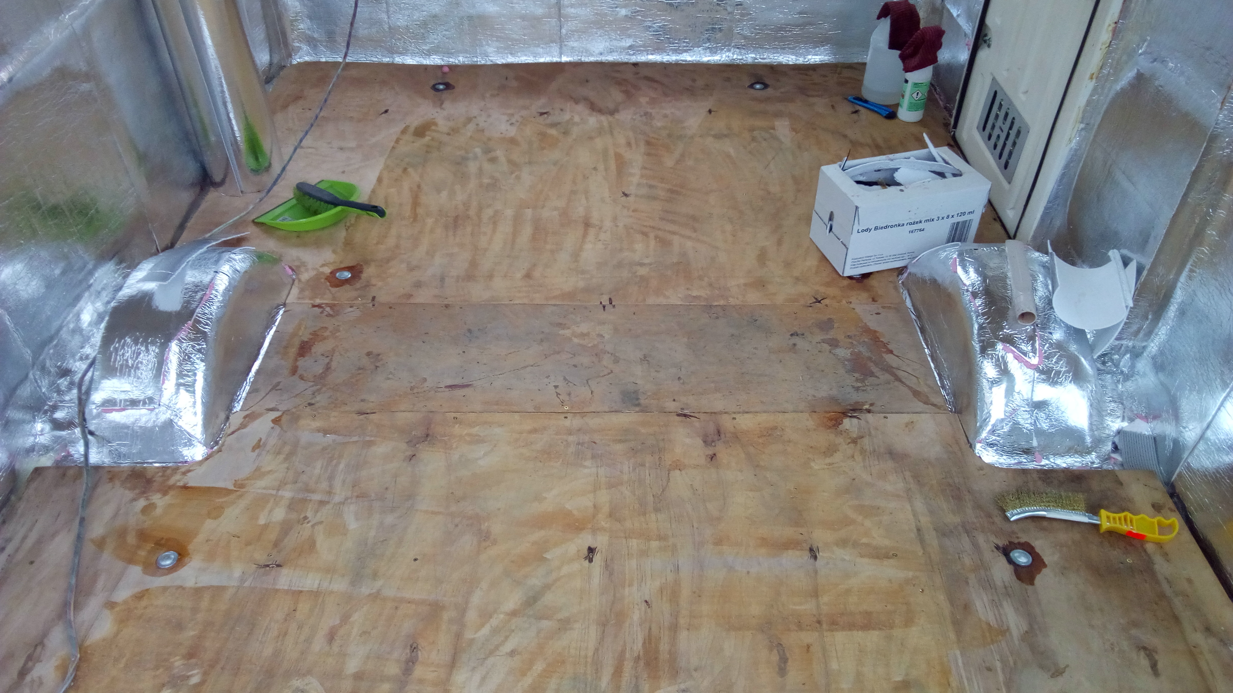

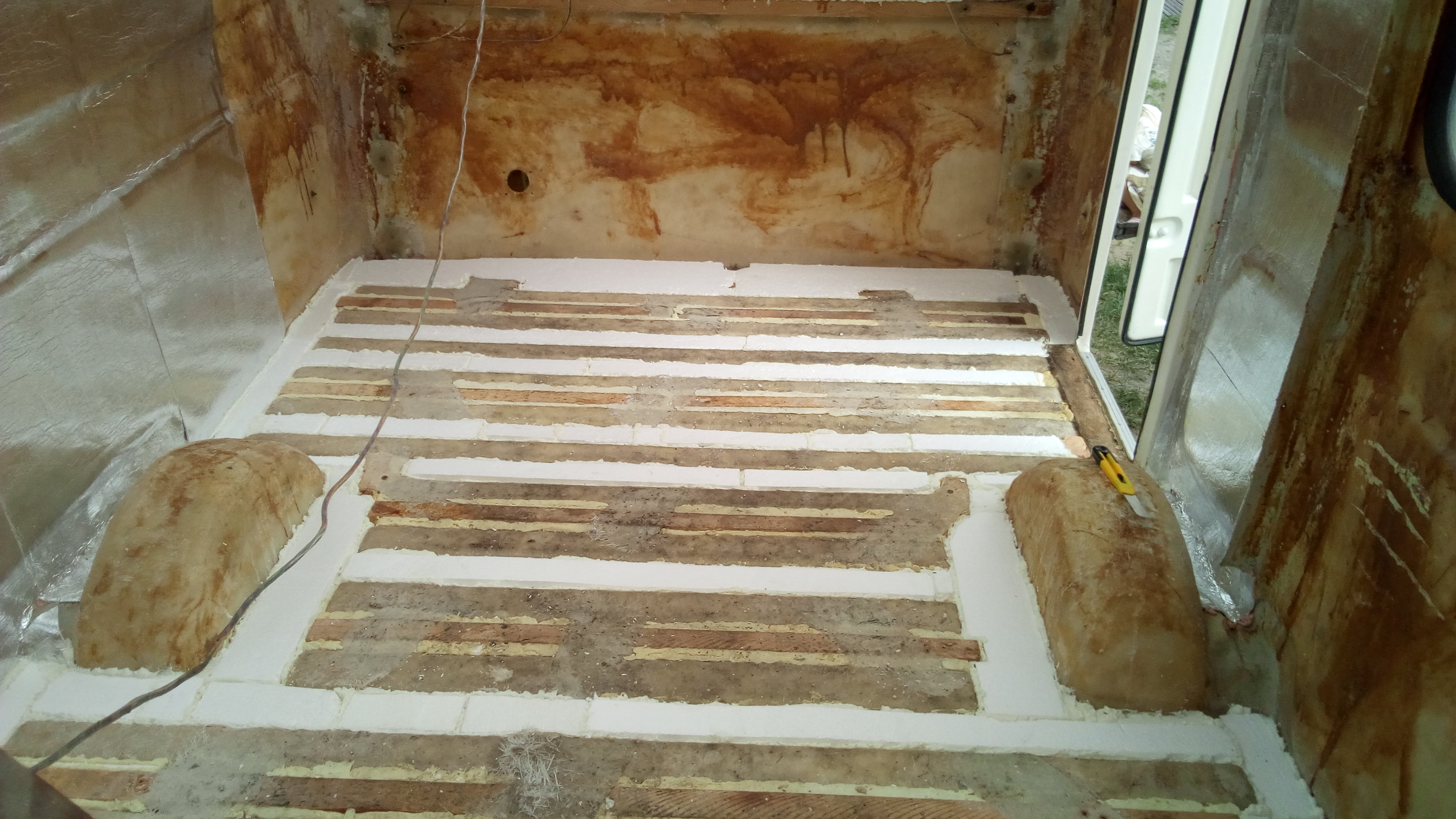

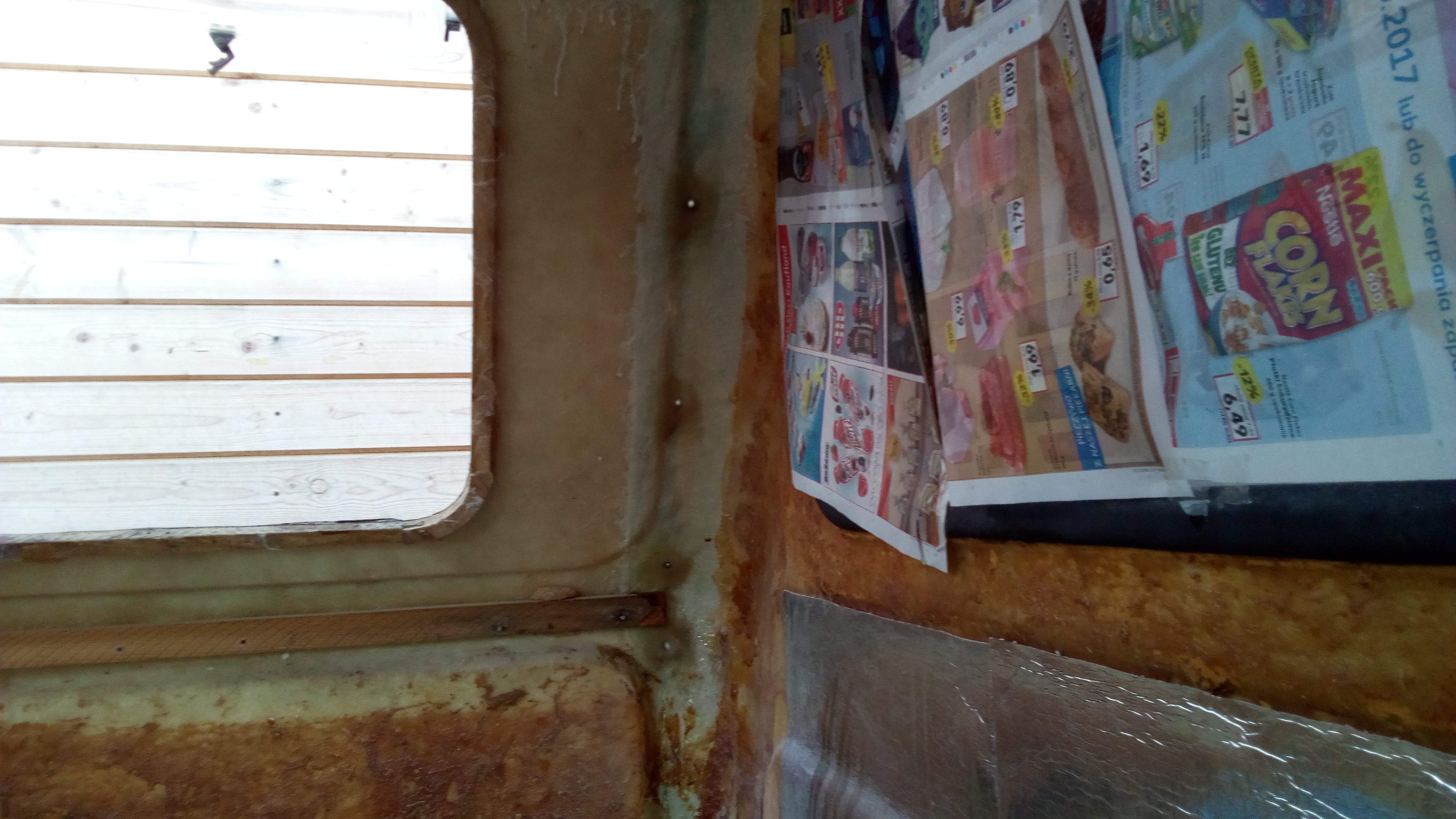

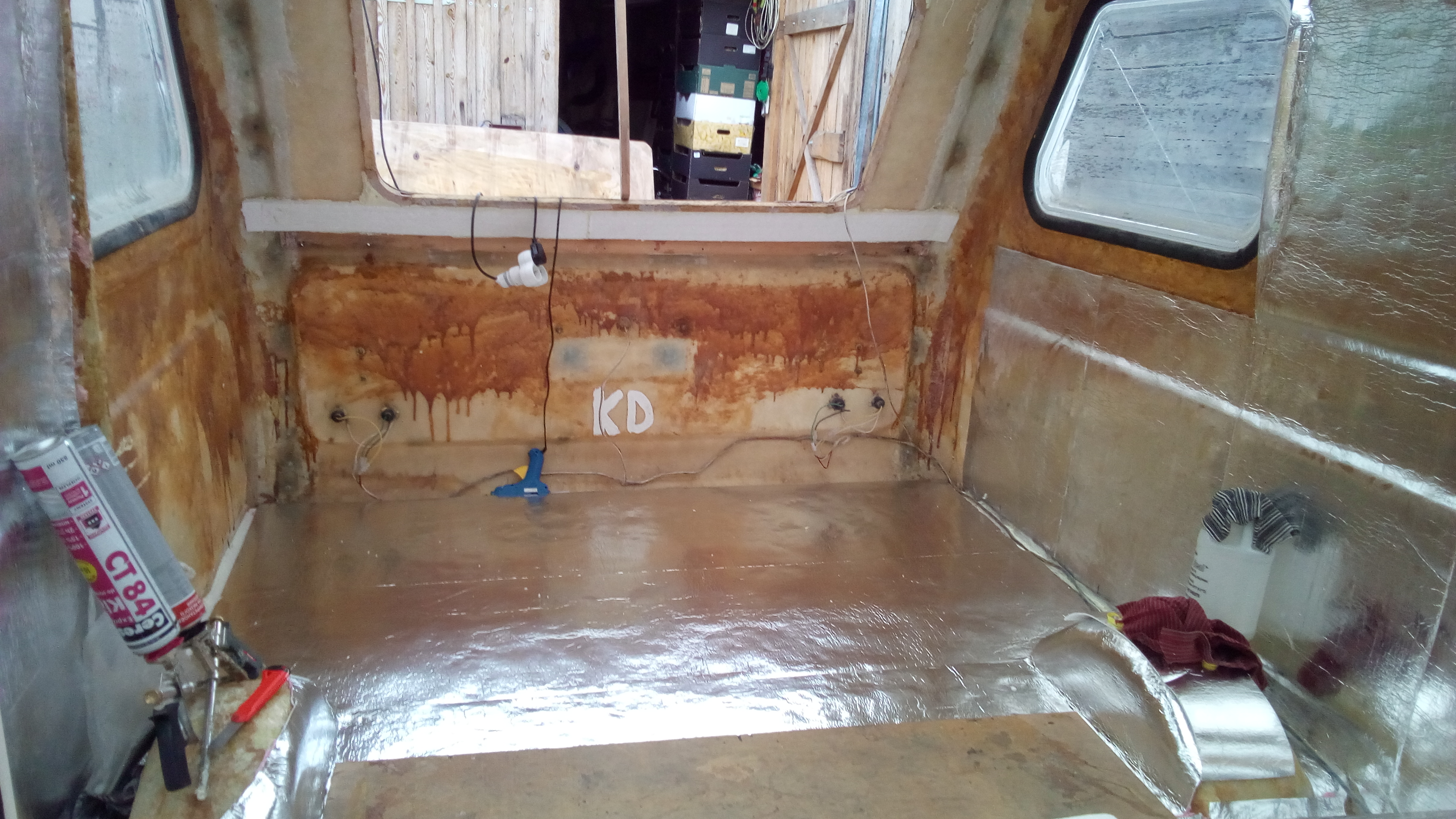

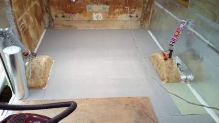

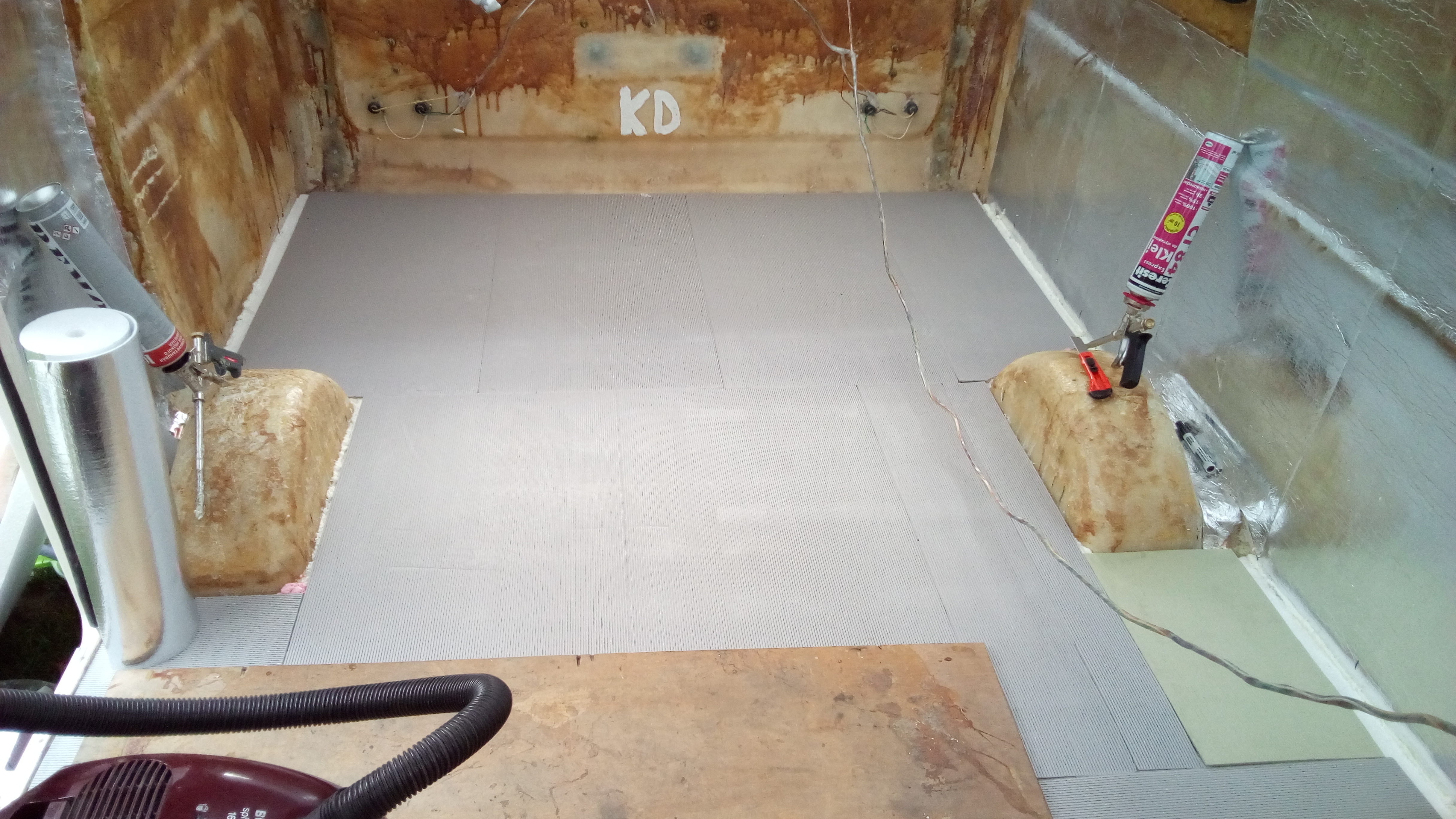

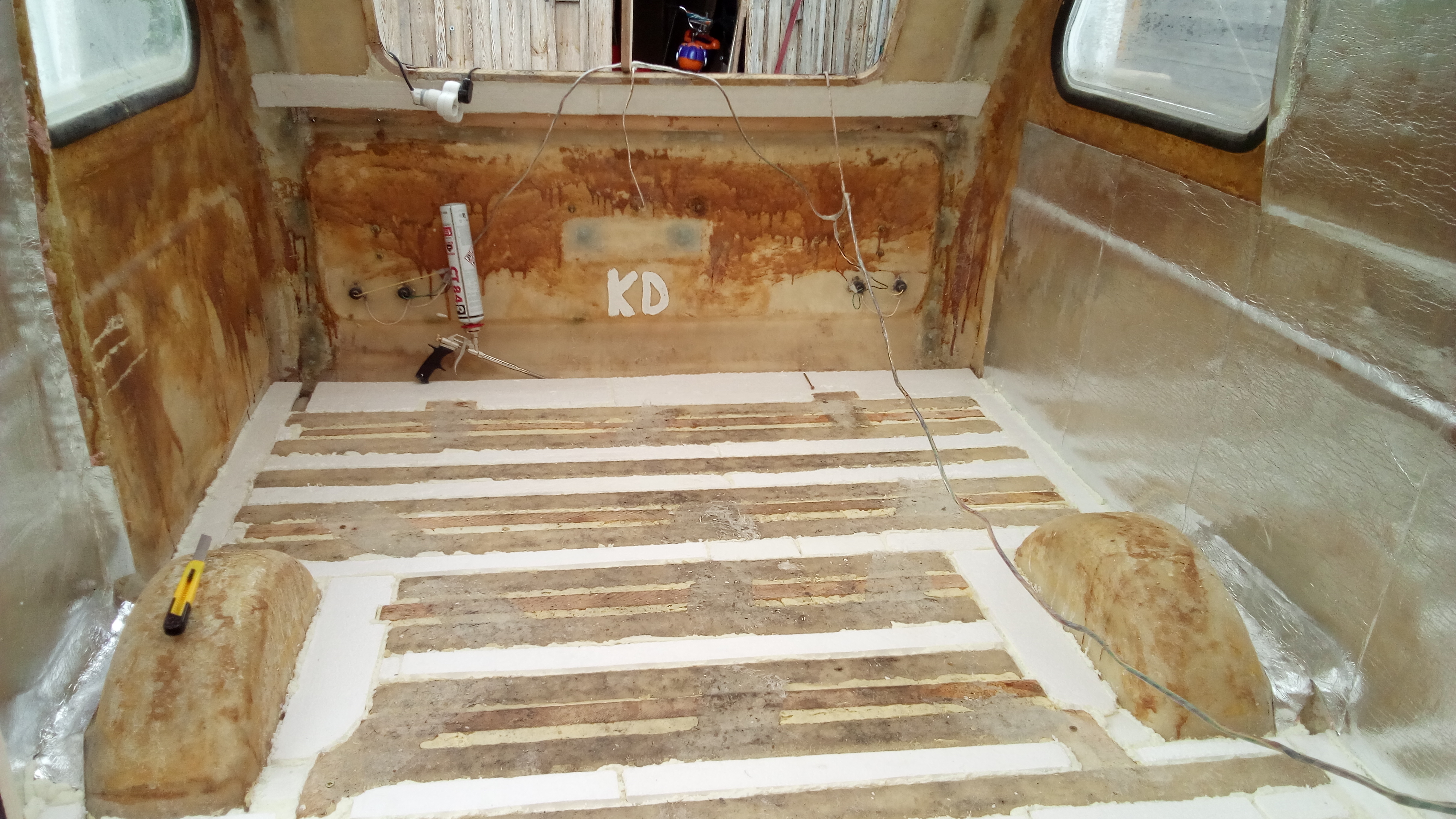

Następnym etapem była podłoga. Co się dało oczyściłem, odkurzyłem. We wręgi powklejałem styropian na pianę:
Potem poszły podkłady (takie pod panele podłogowe, gr 5 mm). Aqrat takie miałem z pozostałości. Zabrakło jednego to poszedł zielony z innej tury:
podkłady pod panelowe
Kleiłem je klejem na pistolet do styro. Aqrat za dobrze się nie trzyma tego, ale nie przeszkadza to. Na to przyklejone zostały ekrany zagrzejnikowe 4mm grube.:
ekrany zagrzejnikowe na podłodze
Na foto widać też zaczęte ściany. Tam gdzie było prosto od góry do dołu, to szybko szlo, ale wszelkie wycinki, rogi itp - utrudnione mocno, bo ekrany sprężynowały, zresztą na każdej nierówności także. Więc się głaskało taki płat, do póki nie przysech klej. Plusem było to, że klej do styro szybko dość schnie w porównaniu do zwykłej pianki. Pianka raczej tu się nie nada, zbyt długi czas schnięcia.

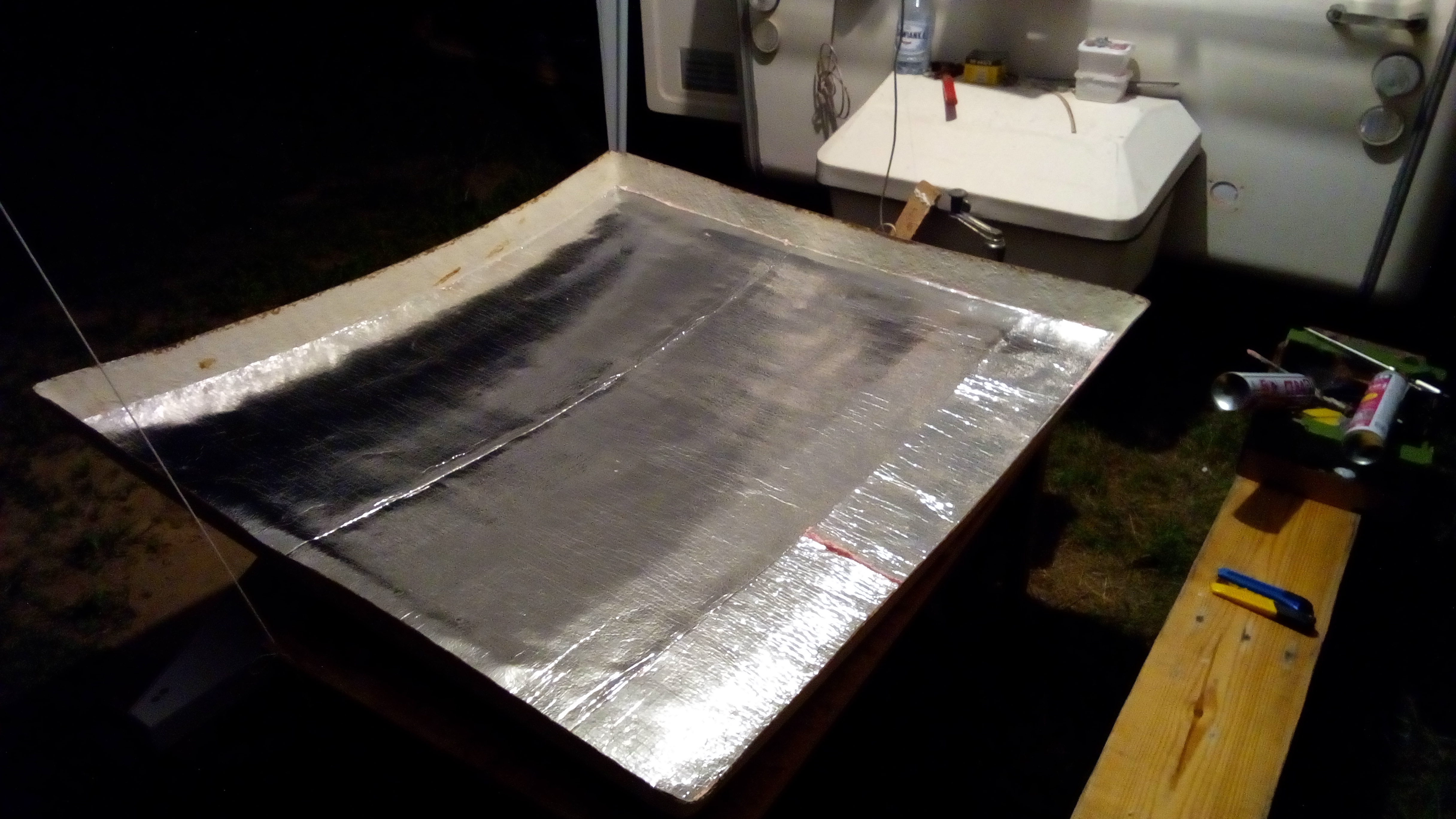

Wręgi w dachu wypełniłem pianką. Tak samo w szyberdachu. Nadmiar obciąłem skalpelem (nóż do tapet chyba tak to się prawidłowo nazywa, taki wysuwany, z łamanymi ostrzami). Nie podpierałem panelami podłogowymi smarowanymi czymś tam itd. bo uznałem że szybciej będzie jak prysnę pianą a nadmiar jej obetnę ciągnąc ostrze wzdłuż krawędzi wypełnionego wrębu. I nie pomyliłem się. Pryśnięcie pianą i obcinka pianki --> kontra docinka paneli, nawiercenie otworów, podstęplowanie panela, (trza podpórkę też uszykować z czegoś) Polecam ogólnie pryśnięcie pianą plus obcięcie. Powierzchnia obcięta nie musi być idealnie gładka. Potem i tak idzie klej i ekran wyrówna powierzchnię. Poniżej otwierany dach opianowany i podklejony ekranem.

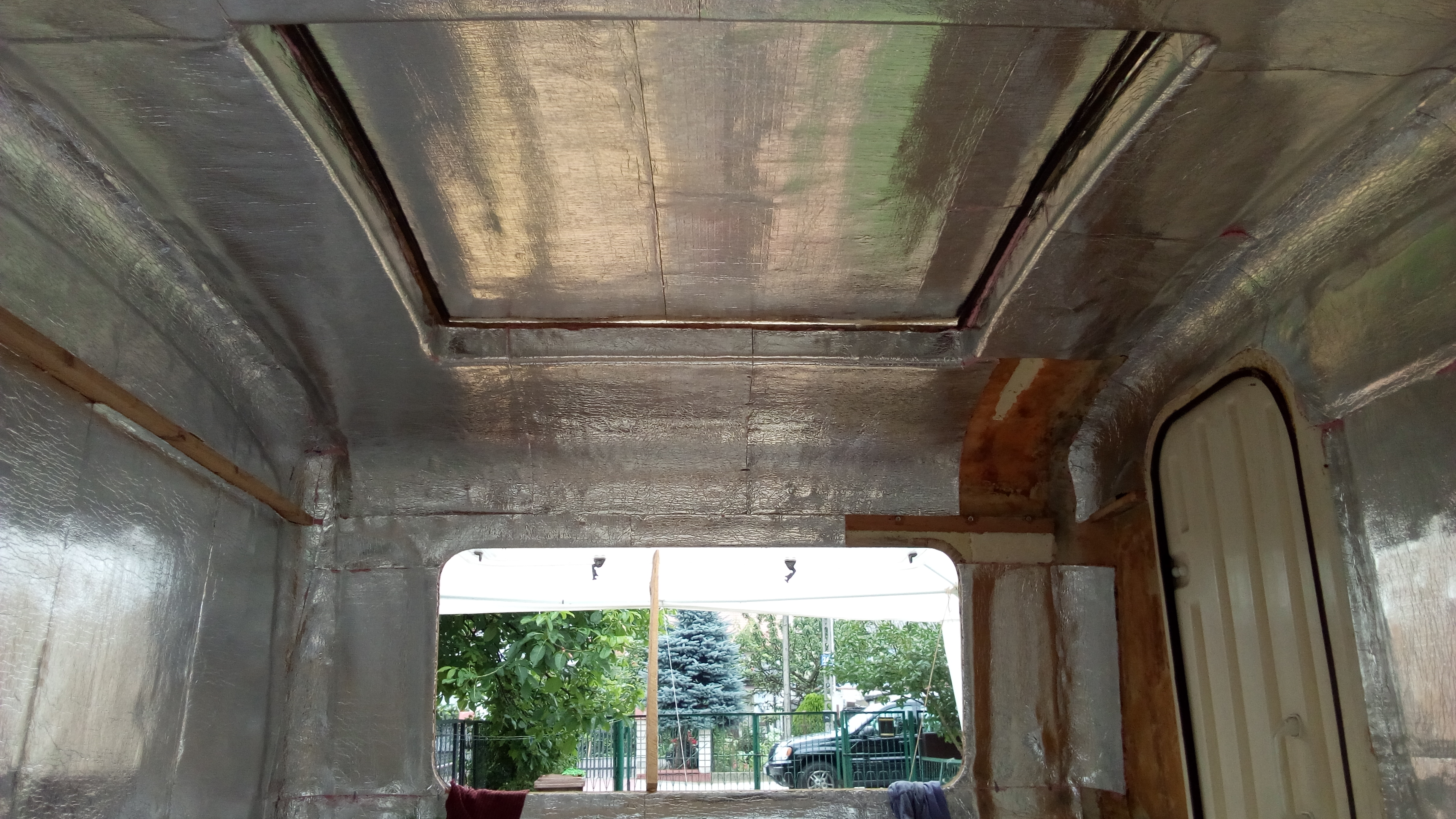

Tak wygląda wnętrze na chwilę obecną:
wnętrze z ekranami
Wyklejone jest prawie wszystko, oprócz ściany przy drzwiach z przodu, bo będę jeszcze wymieniał zawiasy w drzwiach. Także nie dociągnąłem jeszcze ocieplenia przy oknach - bo będą wymieniane uszczelki. Wtedy pojadę do krawędzi z ociepleniem. Nawiasem mówiąc wymieniam wszystko co gumowe w cepce, kliny, zakończenia przy listwach okiennych, uchwyty manewrowe.
Jedna część podłogi jest już przykręcona, środkowa na razie luzem. Przód do ogarnięcia, bo zostało się pasek 10 cm podkładu podpanelowego jeszcze przykleić, na to ekran zagrzejnikowy, a zostało się bo miałem do zalaminowania dziurę po gaz rurce. Nie zrobiłem tego wcześniej, bo skończyła się żywica ... i tak jedno trzyma drugie ;-).
Zrobione są też ew. odwodnienia w narożnikach nadkoli. Jak zrobię fotki to więcej opiszę całość.

A zadaszenie mam identyczne, kupiłam kiedyś na olx ale niestety brakowało kilku rurek i ostatecznie zamówiłam daszek w Łodzi.
Ale jakość oryginalnego daszka jest rewelacyjna, mocny porządny drelich nie do zdarcia, także zazdroszczę.

Nie ma co zazdrościć. Takie pytanie, może głupie ale ... cały ten przedsionek z tego materiału, czy on powinien być nie wiem, nie przepuszczający wody, czy tylko jak pada deszcz to woda powinna po nim spłynąć? Czy w momencie jak się zrobi niecka to nie zachowa się jak naczynie i przepuści wodę przez siebie?
Z drugiej strony u mnie też brakuje rurek (chyba), można powiedzieć że nie tych głównych. Brakuje mi czegoś co powinno podpierać 3 poziome rurki, a umieszczone winno to być w pobliżu budy, około 40 cm od budy. W przedsionku są takie wycięcia kwadratowe, przez które widać te poziome rurki stelaża. Tak się domyślam, że tam coś winno być? Ale jak to powinno być umieszczone, to nie wiem, czy to miało podpierać konstrukcję dodatkowo w tym miejscu ... z drugiej strony jest to bardzo blisko samej budki, więc nie wiem czy to ma sens? Jakieś zdjęcie środka by mi się przydało bądź samego elementu z wymiarami, coby można było coś uklecić samemu ;-).

ŻUBER pisze:Nie ma co zazdrościć. Takie pytanie, może głupie ale ... cały ten przedsionek z tego materiału, czy on powinien być nie wiem, nie przepuszczający wody, czy tylko jak pada deszcz to woda powinna po nim spłynąć? Czy w momencie jak się zrobi niecka to nie zachowa się jak naczynie i przepuści wodę przez siebie?
Ten daszek nie ma poziomek rurek blisko budy, daszek wsuwa się do listwy z jednej strony, a z drugiej są pionowe słupki i poziome na samym rancie, odchodzące od każdego słupka od takich krzyżaków. Te krzyżaki łączą też słupki pionowe z bocznymi, które idą w tunelach materiałowych i opierają się o budkę, to wszystko.

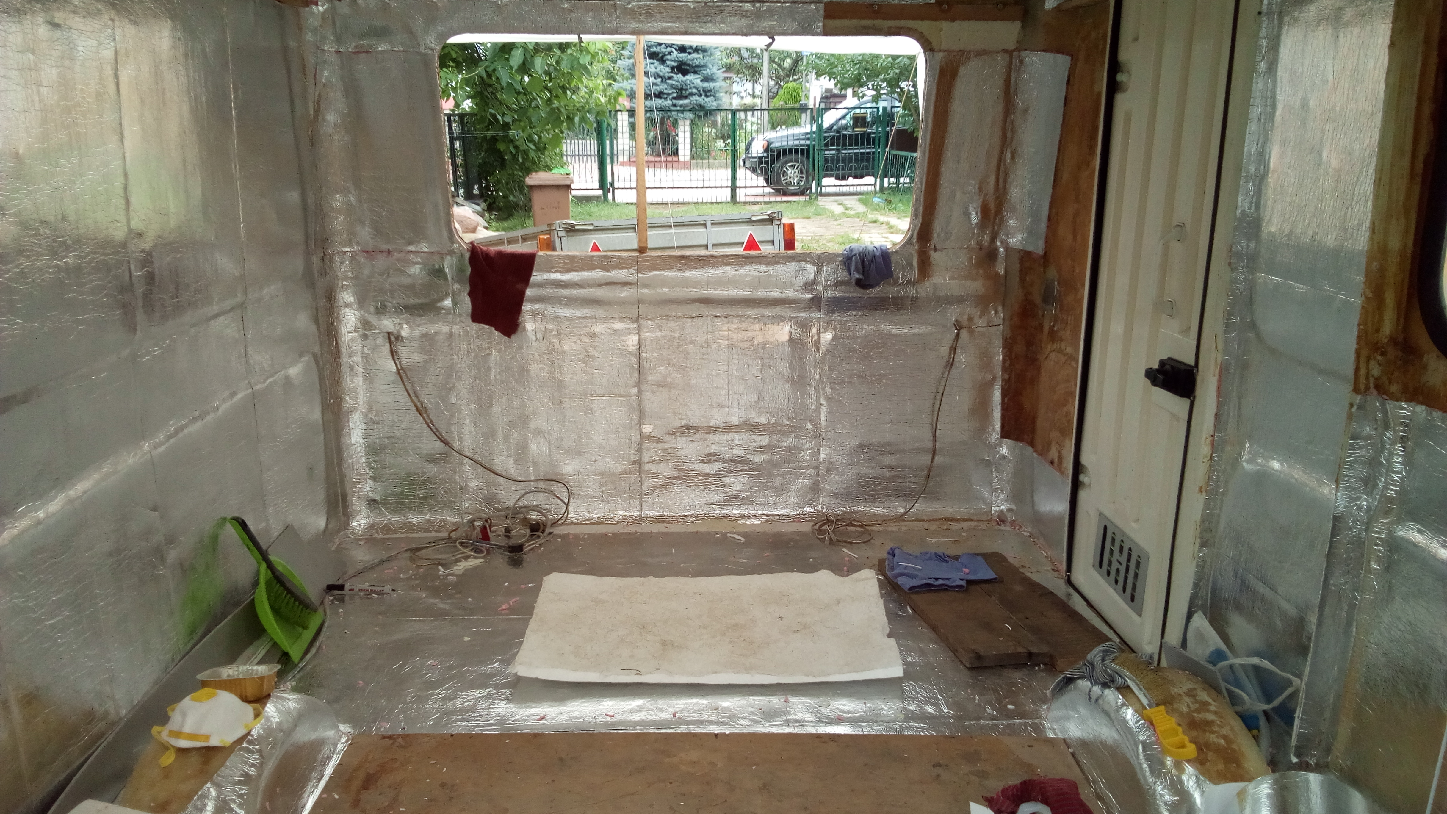

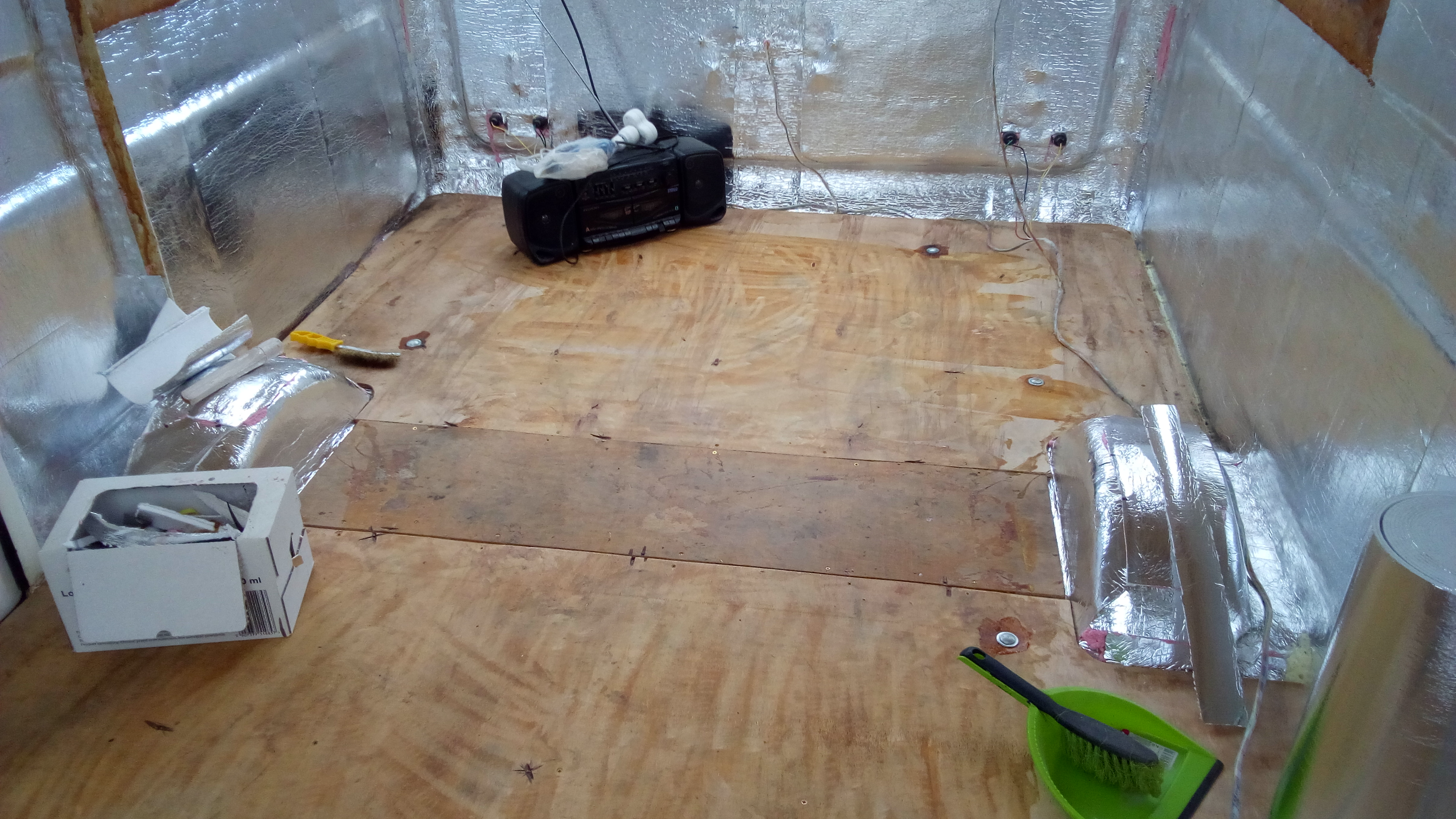

Buda wyklejona w całości ekranami i zamontowana podłoga w komplecie:
Zamontowałem nowe zawiasy do drzwi. Zalaminowałem pod ich montaż kawałki dębowych deseczek, aqrat miałem nie za grube ścinki, pozostałości po schodach. Przydały się jak znalazł. Niestety zapomniałem fotki cyknąć, bo już zaklejone ekranem zostało już. Wlaminowany na nowo został kawałek drewienka pod trzymak/uchwyt drzwi, kiedy na oścież się otwiera blokując w tej pozycji. Zrobione to było wcześniej i mam fotkę:

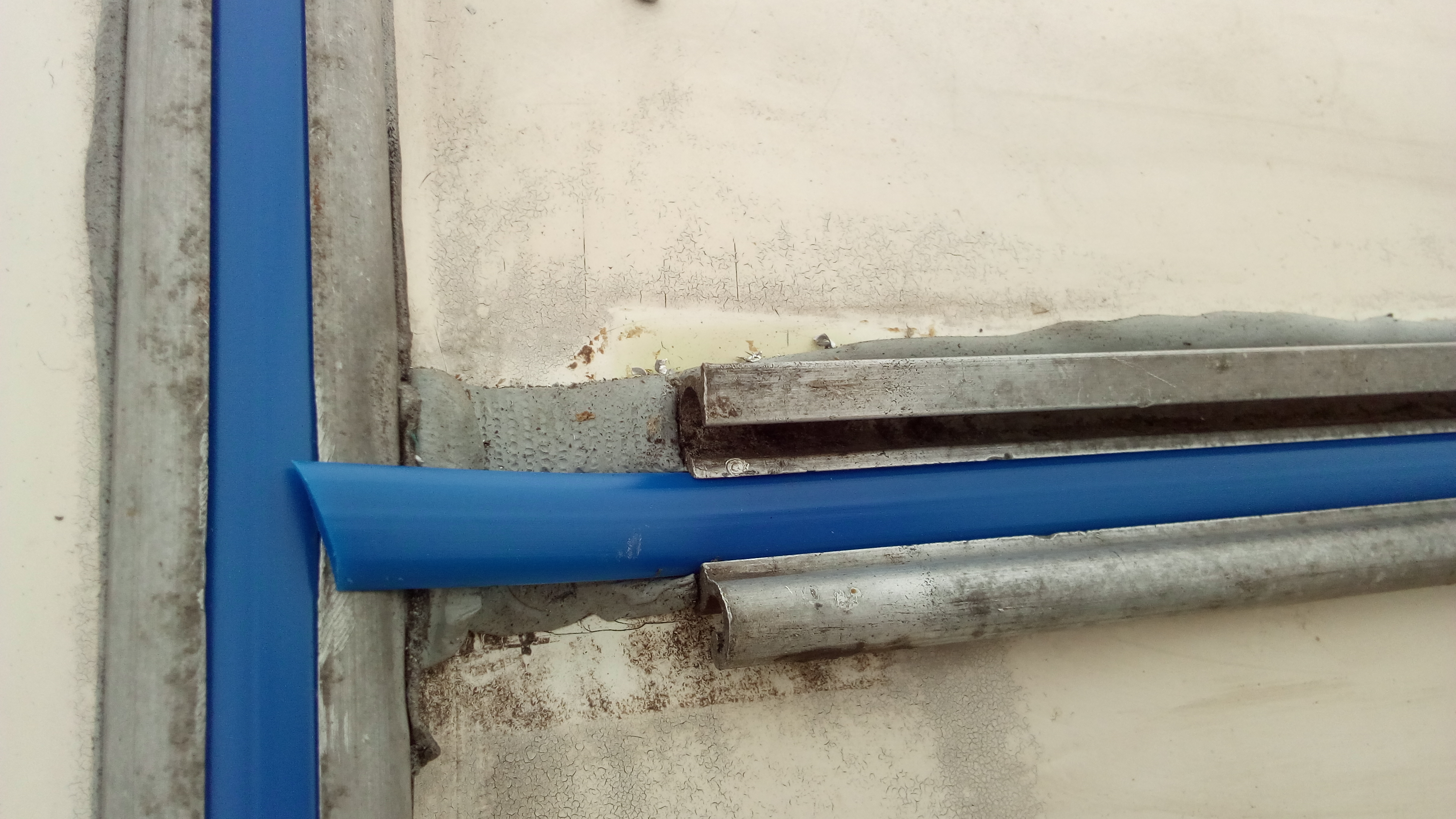

Zamontowane są już kliny w listwach wszystkich. Kolor niebieski wybrałem:
kliny w listwach
kliny w listwach
Z obcinaniem zapasu nie ma się co śpieszyć, bo na drugi dzień po kilka cm potrafiłem wsunąć klina jeszcze w listwę. W ogóle podczas montażu dobrze robić to na etapy tj. ułożyć powiedzmy 50 cm i "pomóc" ręcznie mu się zejść. potem trzymamy nie za brzeg a w miejscu gdzie siedzi już prawidłowo. W przeciwnym razie, może się nie skurczyć, bo np u mnie do śrub listwy przylegał i to go blokowało. Aha, montowanie odbywało się w ten sposób, że jedna osoba trzymała 1 brzeg, druga rozciągała klina na maxa, ja sprawdzałem jak się układa ;-) ew. poprawiałem. Takim sposobem nie ma naprężeń i np po miesiącu się nie zejdzie, odsłaniając śruby.
Poniżej fotka tylniej obrysówki:

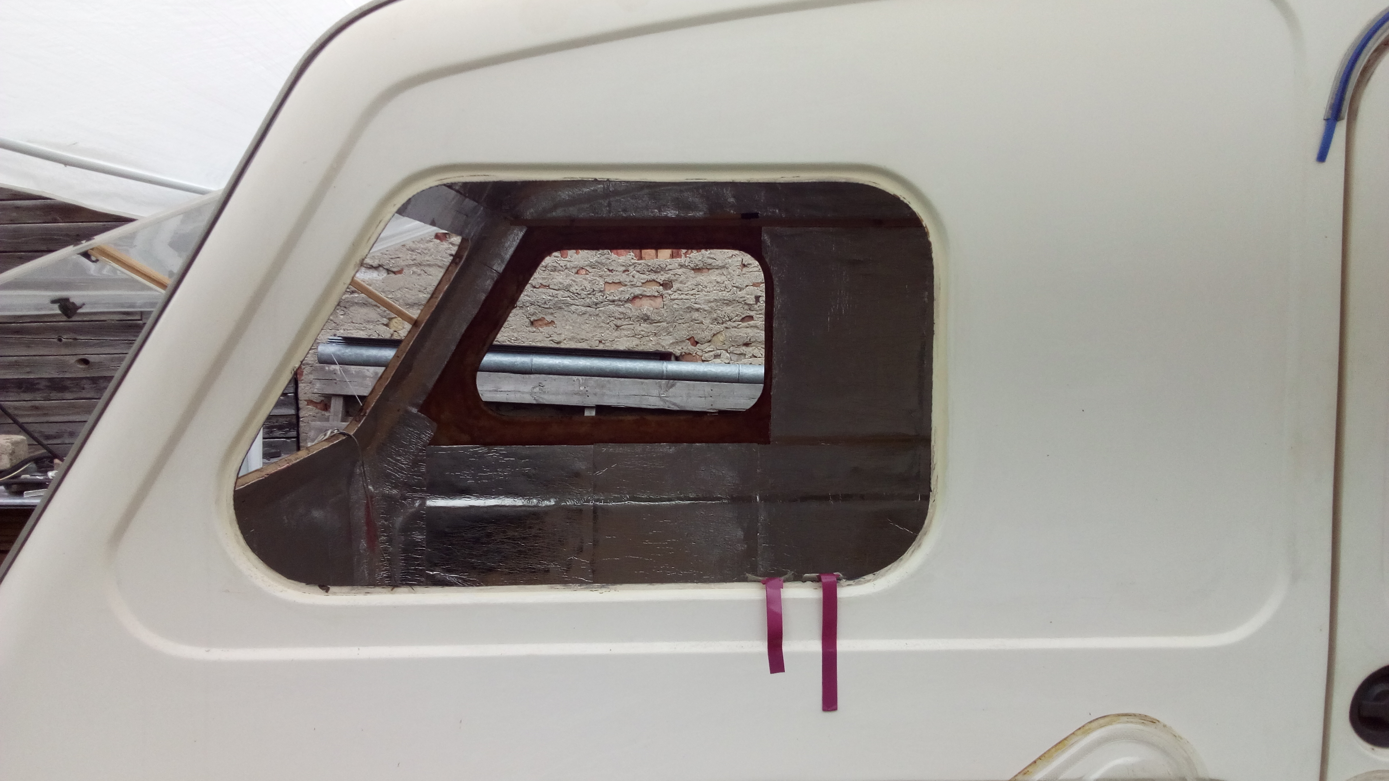

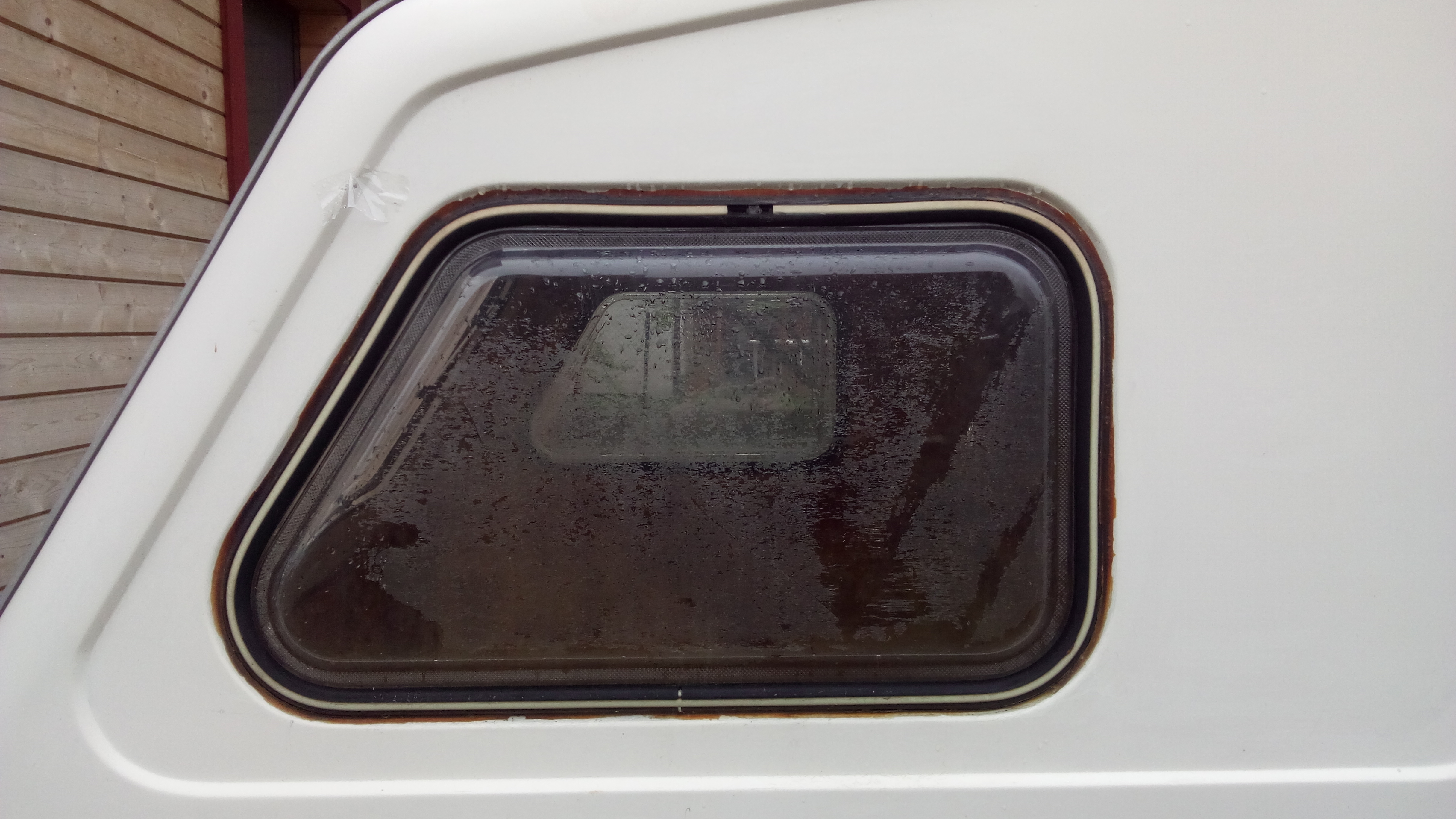

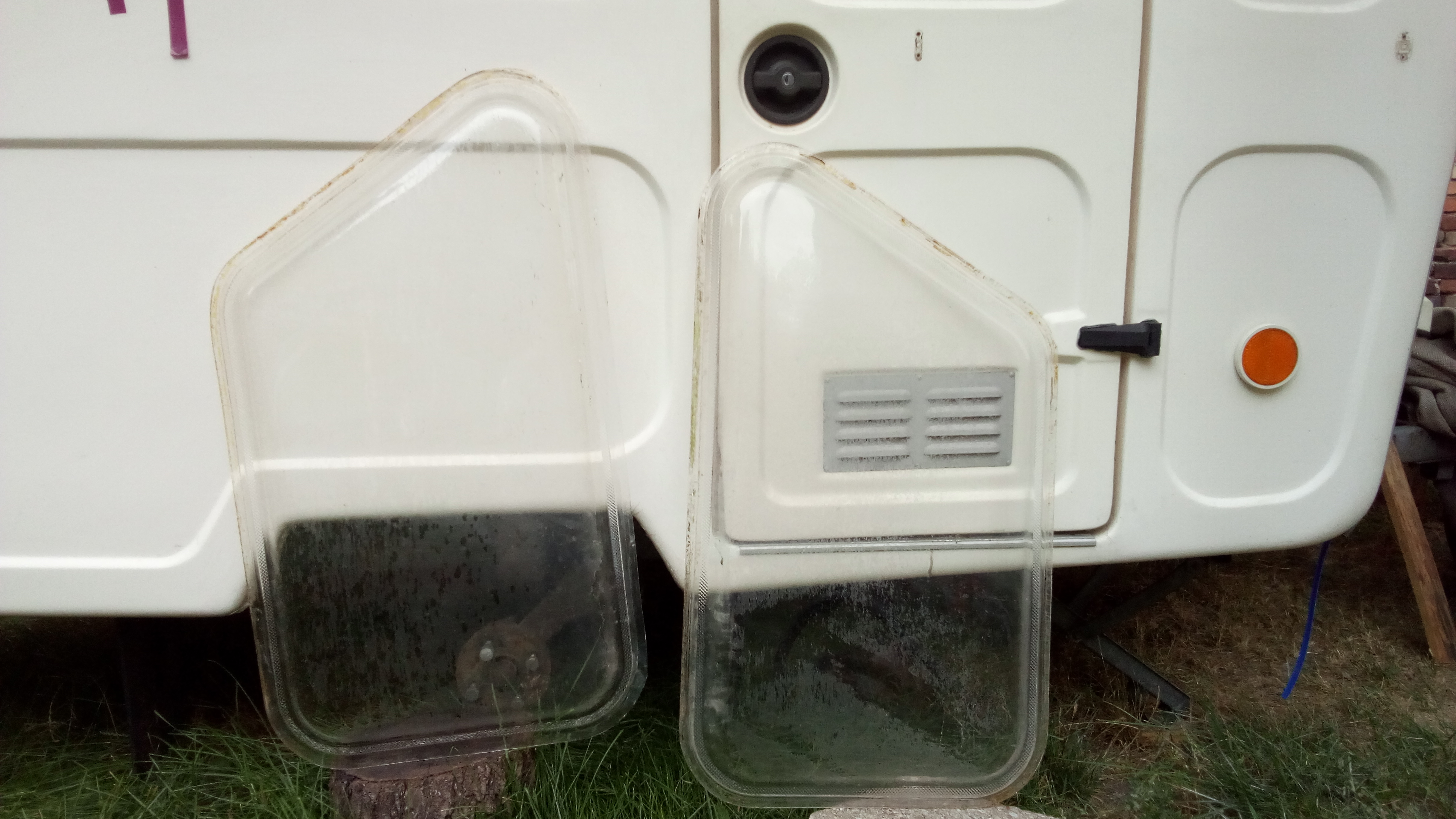

Przyszedł czas na wyjęcie szyb bocznych:
W jednej musiałem tzn. chciałem krawędź poprawić, tak dla spokojności, bo było niżej 1 czy 2 mm. Taki mój kaprys, w sumie by się też obyło. Żeby mata nie odchodziła od krawędzi, złapałem ją na czas schnięcia taśmą izolacyjną. Nadmiar żywicy potem kątówką ciapnę. Ładnie się szlifuje nawiasem mówiąc kątówką.
Wcześniej wszystkie krawędzie okienne zostały oczyszczone. Dodatkowo zostało mi 3 pędzle żywicy, to objechałem krawędzie od środka po obwodzie.
Po wyschnięciu wszystkiego dociągnę izolację do krawędzi i trzeba będzie myśleć o wykładzinie ... cdn
