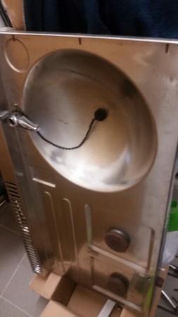

Jaki stan to jeszcze nie wiem, napewno nie jest na gaz. Natomiast jakbyś był zainteresowany to mam w naprawdę dobrym stanie w niewiadówkowym rozmiarze inną ale tylko na 230v. Na 12 v trzeba by dołożyć grzałkę.

Mam jeszcze zlew z kuchenką:

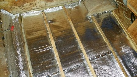

Po długiej przerwie trochę fotek z dalszego ciągu remontu.
Przygotowanie do malowania całej skorupy.
Po malowaniu.
Montaż nowych listew aluminiowych po obu stronach.
Wyklejanie matami izolującymi podłogę i ściany.
Wyklejanie remontówką wnętrza.
Na zewnątrz już nie jest źle.
Teraz czas na renowację mebli i częściowa ich odbudowa.
C.d.n. bo pracy jeszcze ogrom.
