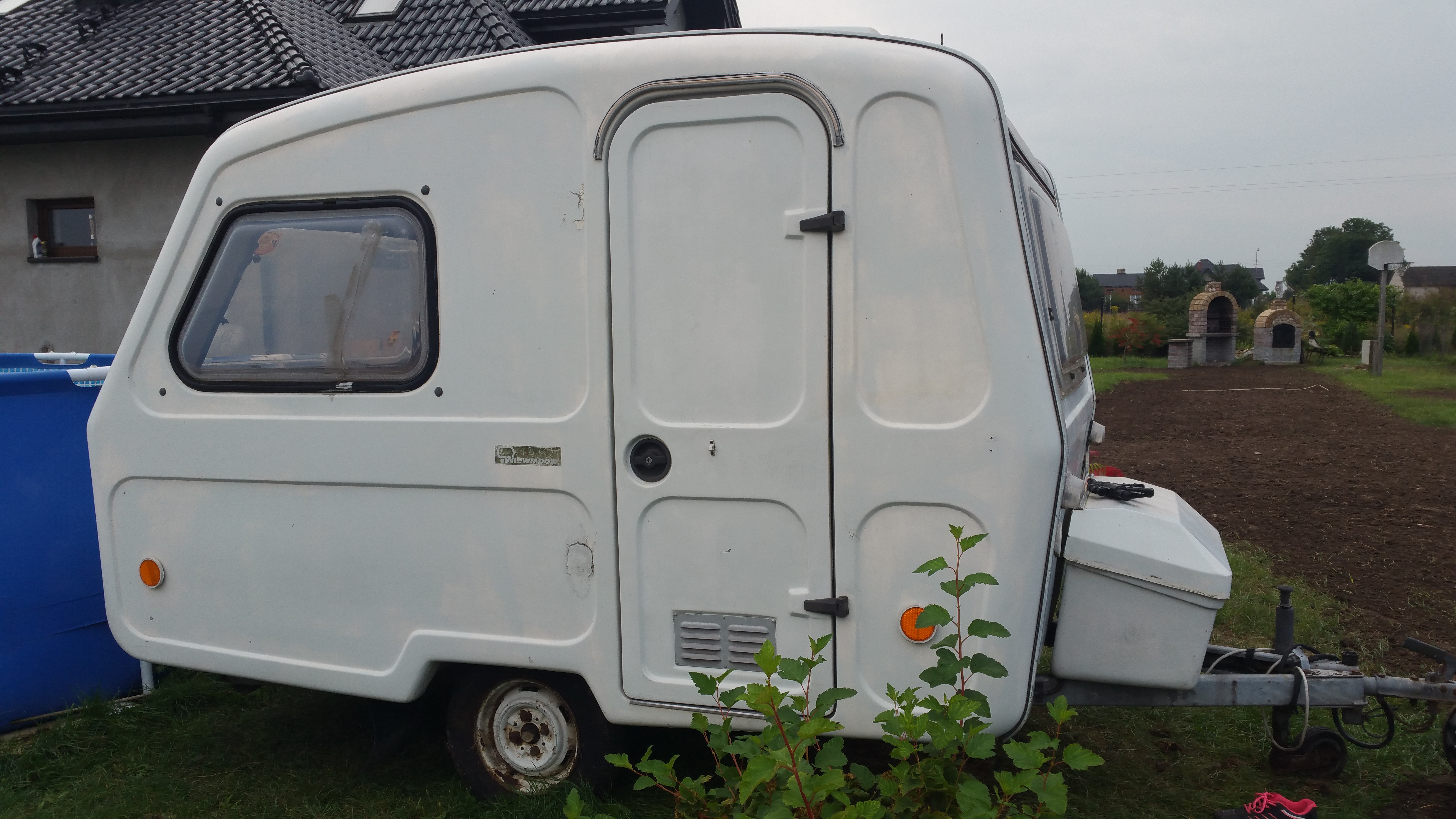

Nasza niewiadówka jest z 1988 roku, i niestety swoje najlepsze lata ma już za sobą :( wymaga kapitalnego remontu zarówno w środku jak i na zewnątrz.

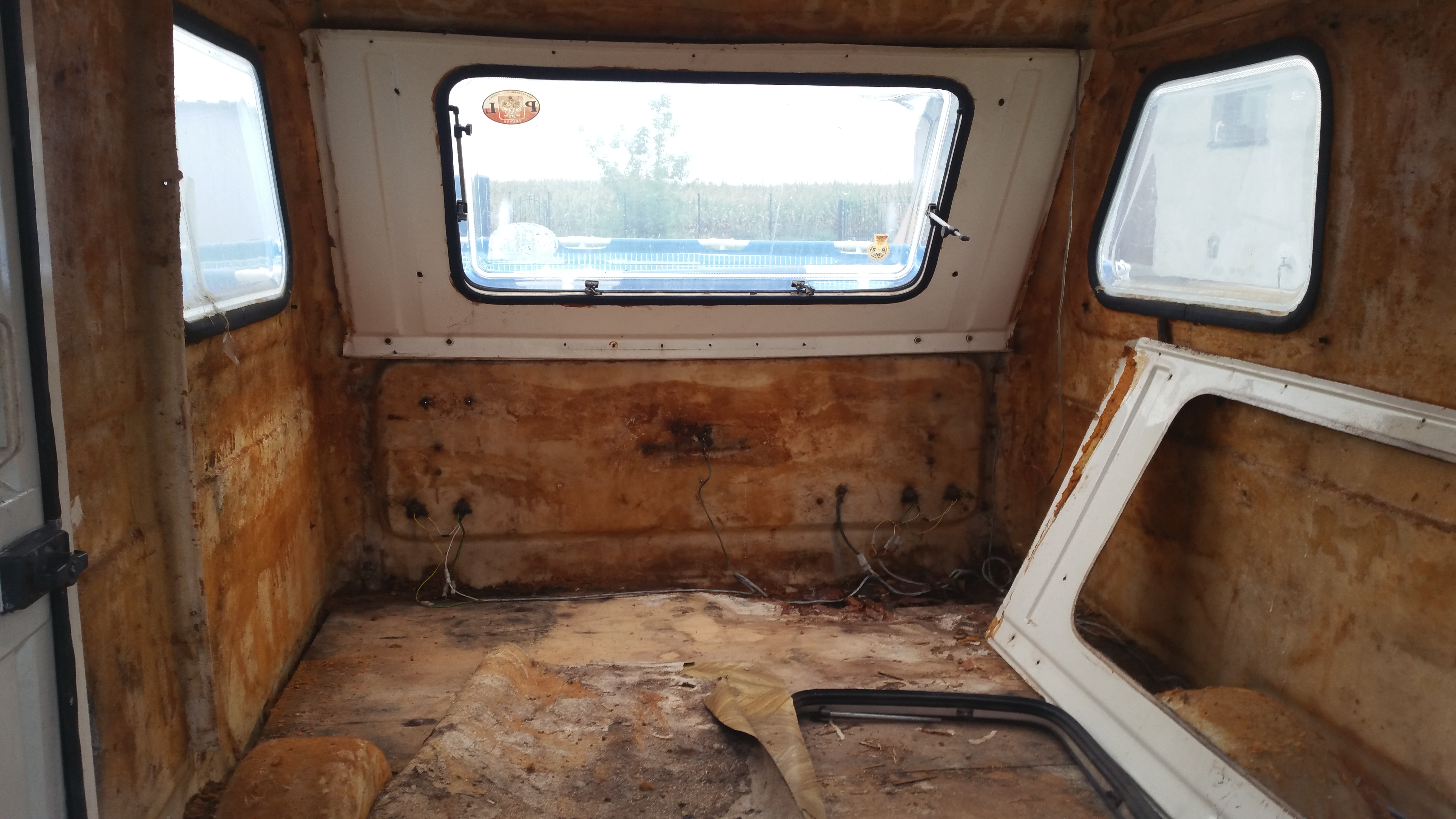

Na wiosnę rozpoczęliśmy więc remont. Wyjeliśmy z mężem wszystkie meble, zerwaliśmy wiszącą tapicerkę i oczyściliśmy ściany.
Ponieważ mamy drugą dużą przyczepę, którą wyjeżdżamy na urlop (niewiadów ma być na kilkudniowe wypady na ryby :D ) nie spieszy nam się aż tak bardzo, żeby przyczepa była zrobiona na juz, więc w lato nic nie robiliśmy. W tej chwili zaczynamy remont z zewnątrz, mąż bierze się za szpachlowanie dziur, potem wyjmiemy okna itp i szlifowanie. Do zimy chcielibyśmy ja pomalować z zewnątrz i zabezpieczyć podłogę w środku, tak żeby w zimę poprawić elektrykę i zrobić podłogę. Na wiosnę zaczniemy wnętrze. Chcemy żeby na przyszłe lato była juz gotowa :) A oto kilka zdjęć naszej enki :D :D

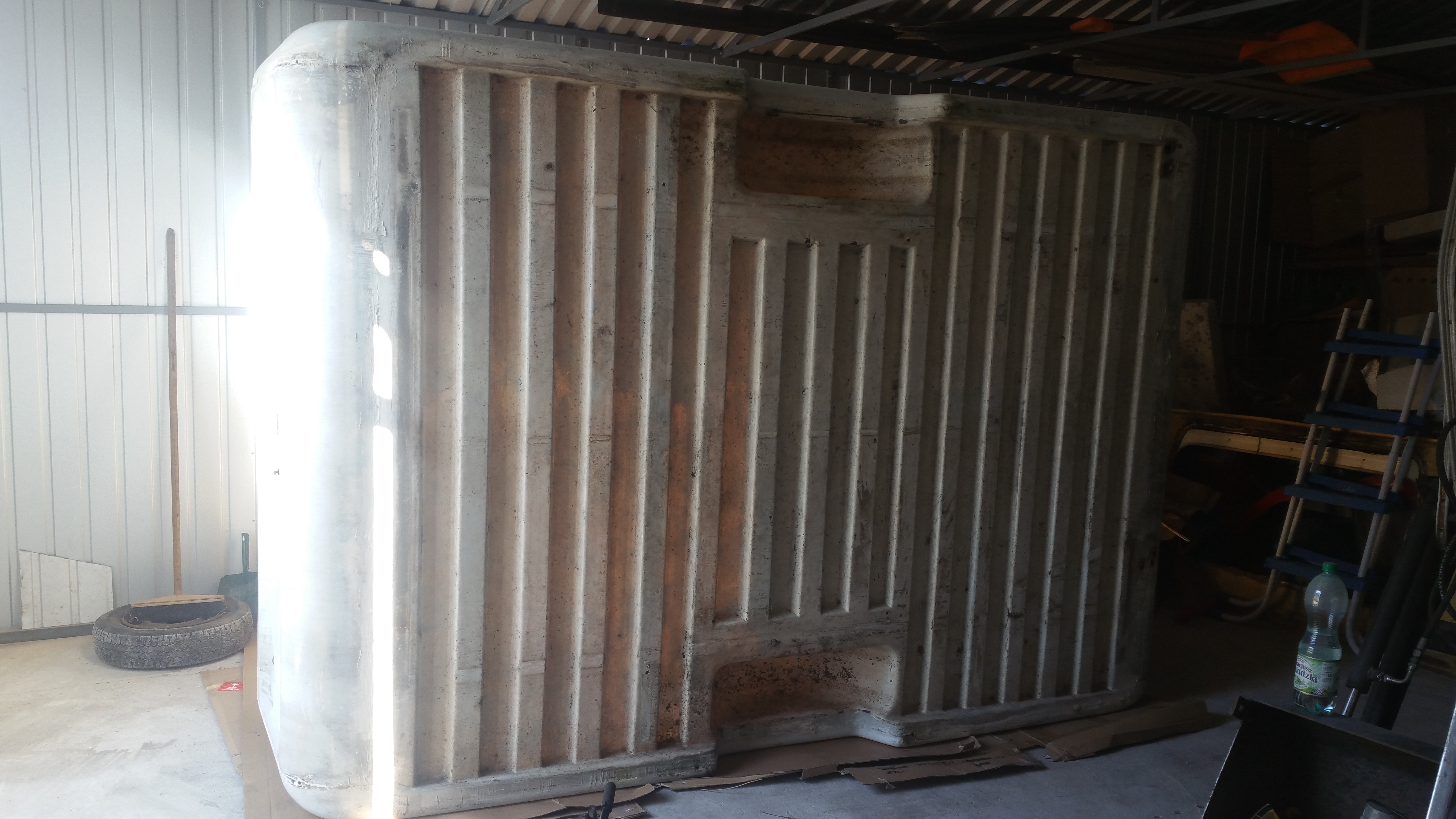

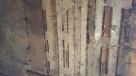

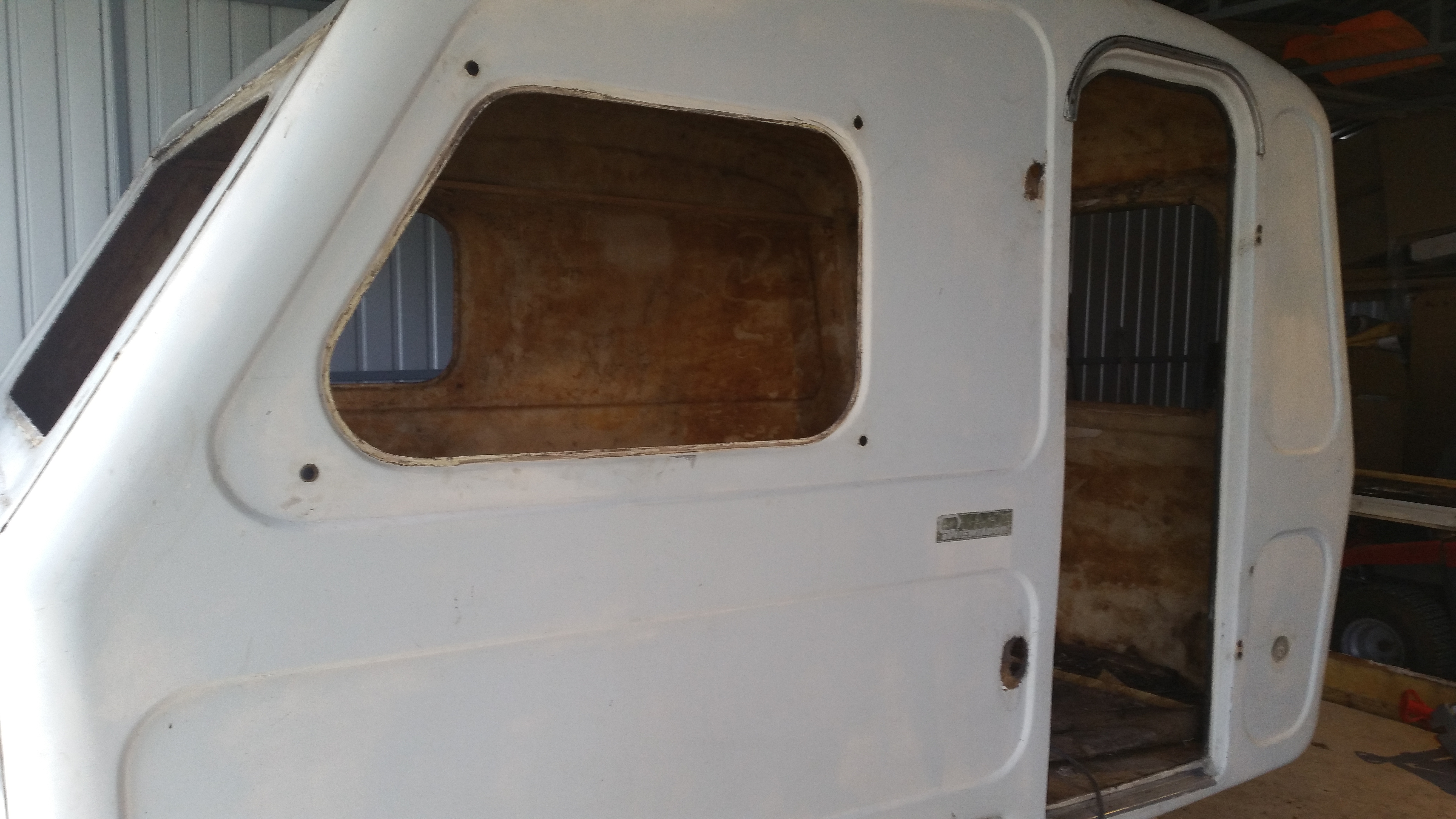

Przyczepa jest już rozłożona całkowicie na części pierwsze :) Okna są wyjęte, drzwi i szyberdach też. Wewnątrz jest już oczyszczona i "dziury" od środka są już zaklejone. Częściowo odsłoniliśmy też podłogę ale o dziwo nie wygląda najgorzej.

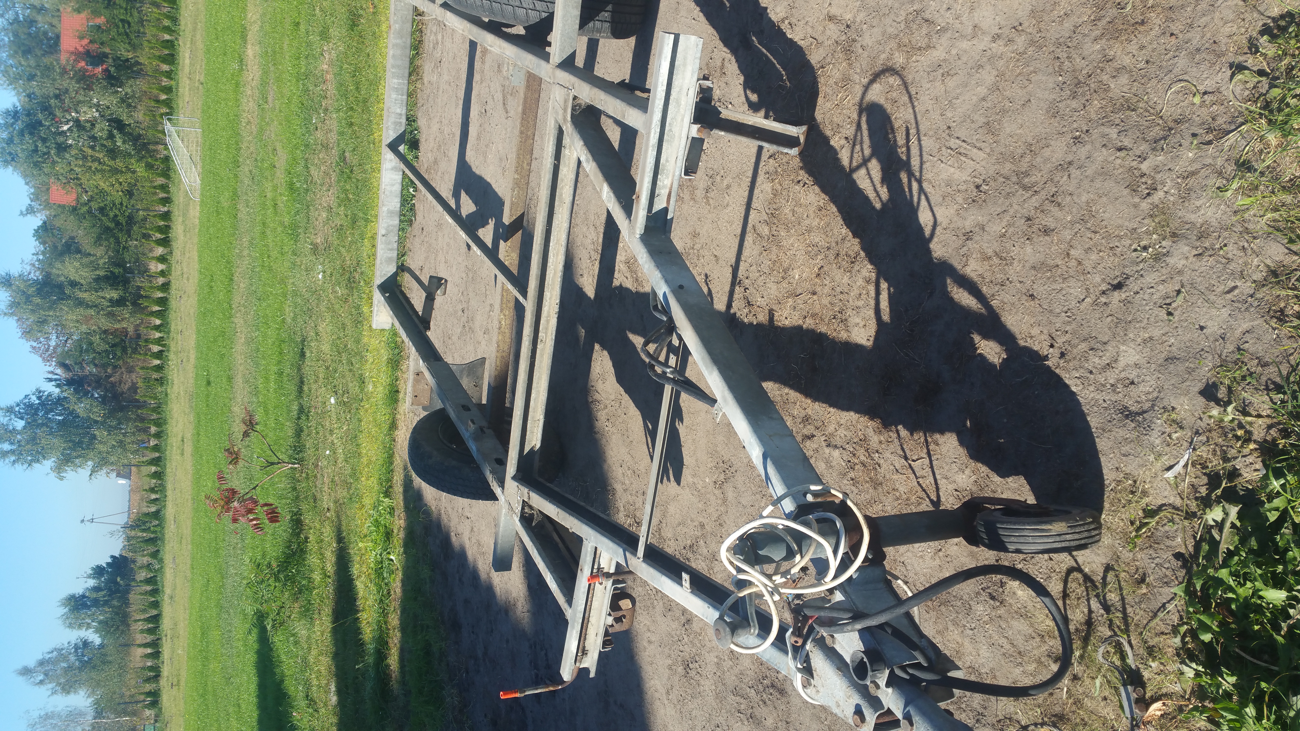

Wczoraj zdjęliśmy przyczepę z ramy. Plan pracy na ten weekend: oczyszczenie ramy i zamalowanie osi oraz naprawa podwozia. Niestety jest kilka dziurek do załatania :( :(
