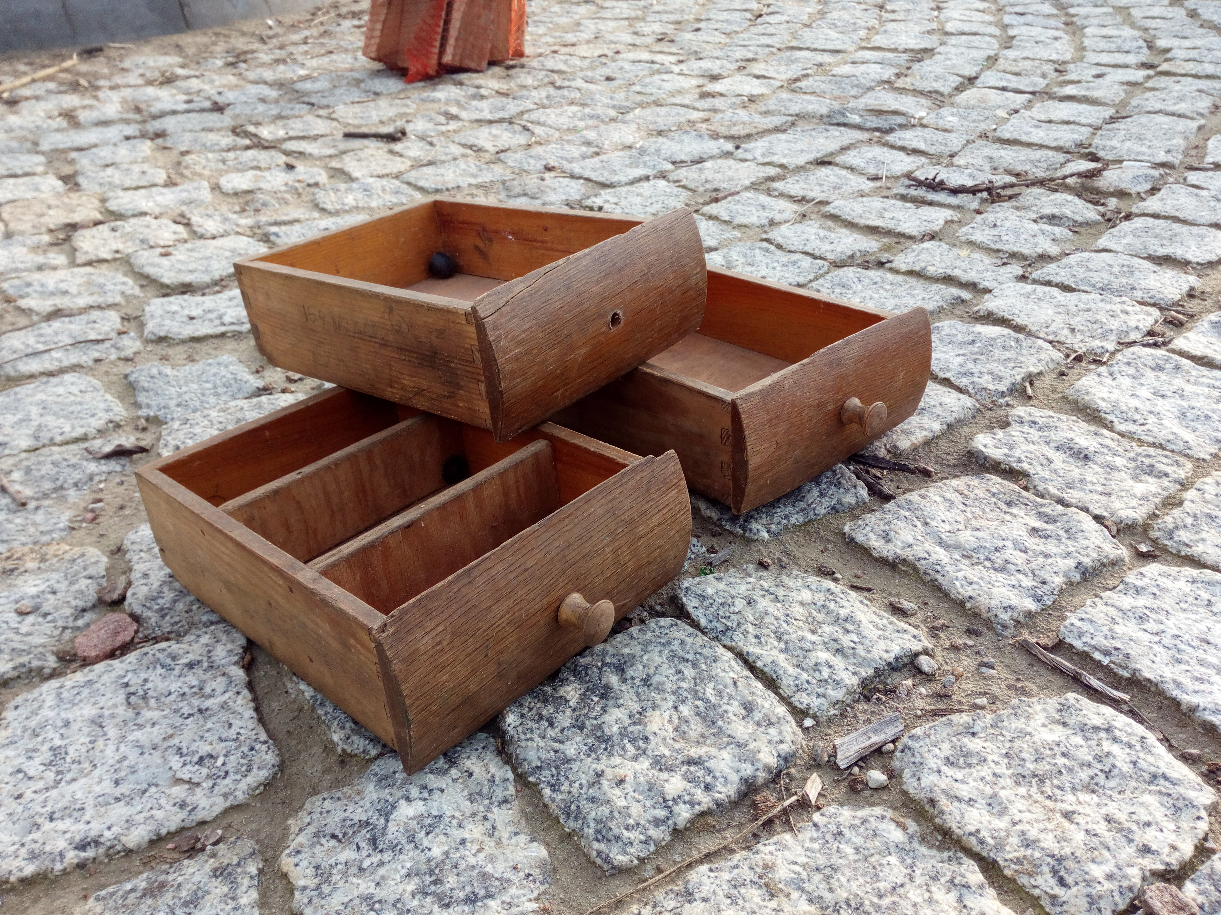

Takie oto szufladki zostały znalezione podczas ogniska na zlocie w Ciechocinku. Leżały obok miejsca na ognisko, ale one nie zostały tego dnia spalone, powędrują do Enki. W przyszłym roku może się w końcu zawezmę za remont.

Będzie klimatycznie.

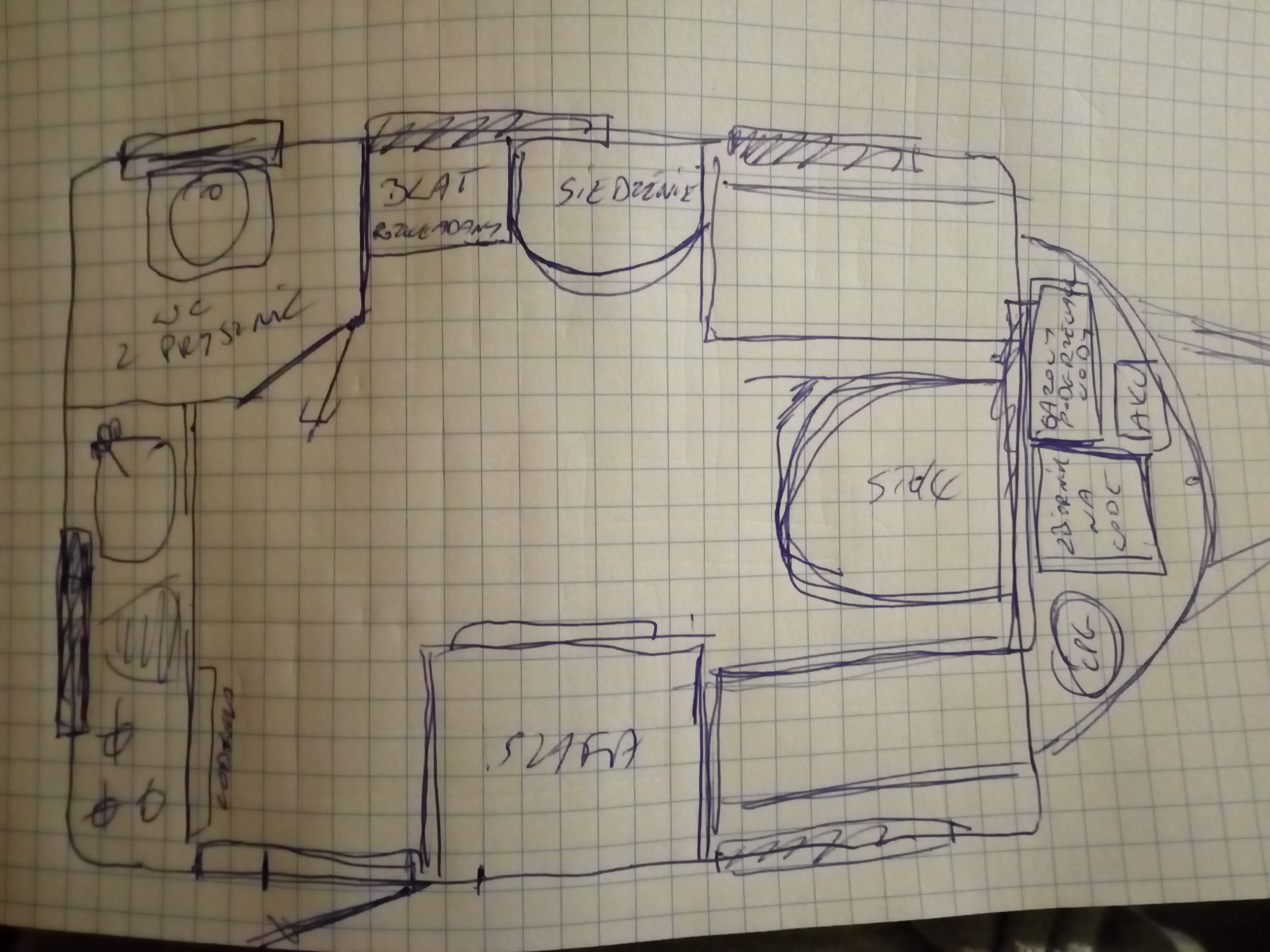

Tantalos, też mi się tak wydaje, tym bardziej takie fajne znalezisko. Po tym zlocie doszliśmy z żoną do ładu co do układu wnętrza przyczepy więc tak: drzwi tam gdzie były :lol: , na nich jakiś organizer, coś w ten deseń jak Kamila zrobiła do zapiekanki, po lewej kuchnia ta co jest obecnie, pod nią ta fajna lodówka z której po tych 3 dniach jestem mega zadowolony, pod zlewem szuflada, pod nią szafka z prawilnym w Polsce śmietnikiem, ale takim z zewnątrz otwieranym bo męczę się, ale fajna koncepcja będzie. Dalej WC z prysznicem, kibelek zostanie przenośny - jakoś praktyczniejszy się wydaje, poza opróżnianiem, ale żeby było prościej zrobię drzwiczki serwisowe i na ścianie składana umywalka. Przed nim całość laminowana od środka łącznie z brodzikiem tak żeby można było wodę lać wszędzie, w suficie otwierany lufcik ten taki 27x27 jak pamiętam.. ;) jeśli wytoczenia na dachu pozwolą oczywiście... Szafa tam gdzie szafa ale w szafie od strony wyrka taka półeczka, wcięcie jak w tych nowych, albo jak teraz w zapiekance zrobiłem.Od strony drzwi na dole otwierana klapa, nad nią taka luka na buty, z przodu wiadomo, Truma na dole, ale u góry taka półeczka jak w zapieksie. Łóżko tak jak obecnie mam rozkładane te same wymiary i jak jest teraz z obciętym krótszym stołem. Na wprost drzwi, tam gdzie zazwyczaj jest w Ence kuchnia, będzie szafka z mikrofalówką od strony ubikacji i z rozkładanym blatem, który będzie ew. się rozkładał na tzw. 3 miejsce siedzące, którego brakuje kiedy wyrko rozłożone. Okno nad tym nie wiem czy zostaje czy przesunę, czy zalaminuję... Ogrzewanie rozprowadzane po całej przyczepie z nawiewem od strony dyszla pod oknem, wiecie na plecki jak śpimy. TV tam gdzie teraz jest i szafki jaskółki po całości troszkę większe od ori. Kufer zrobię coś w deseń tego nowego. W nim zbiornik na wodę, butla nano gaz, akumulator i podgrzewacz wody gazowy przepływowy, to takie co jak się nie mylę Kooba zastosował. Tylną dolną część przyczepy wytnę i zrobię jak w nowej - może za wyjątkiem tych świateł... Od strony drzwi wejściowych klapa serwisowa pod bakistą i nawiew ciepła do przedsionka, jak i gniazda 230v 12v. Podłoga podgrzewana a sufit świecący jak w tych Bentley albo Rolach sky light czy jak tam zwą... Tylne okno zalaminowane ale nad kuchnią ta taka szyba przesuwana z ducato pomiędzy paką a kabiną, reszta szyb podwójna. To tyle jak na razie.

Postautor: Samoogon » poniedziałek, 11 lis 2019, 18:36
Kurczę, plany grube :)
Chipsy, popcorn i czekam :)
Posty: 2661
Re: N126n enka confex szaleje
Postautor: tantalos » poniedziałek, 11 lis 2019, 19:05
CONFEX pisze:... drzwi tam gdzie były :lol:...
Nie no,serio :?: Zawiodłeś mnie... :o :lol:
Ale plany są mega, i to bardzo.
CONFEX pisze: Tylną dolną część przyczepy wytnę i zrobię jak w nowej - może za wyjątkiem tych świateł....
Jak się nie mylę to w nowych enkach tył jest pod skosem tylko belka dołożona. A ty rozumiem chcesz to zrobić na prosto?
Jak by nie było sporo roboty przed tobą, powodzenia i kibicuję :mrgreen:

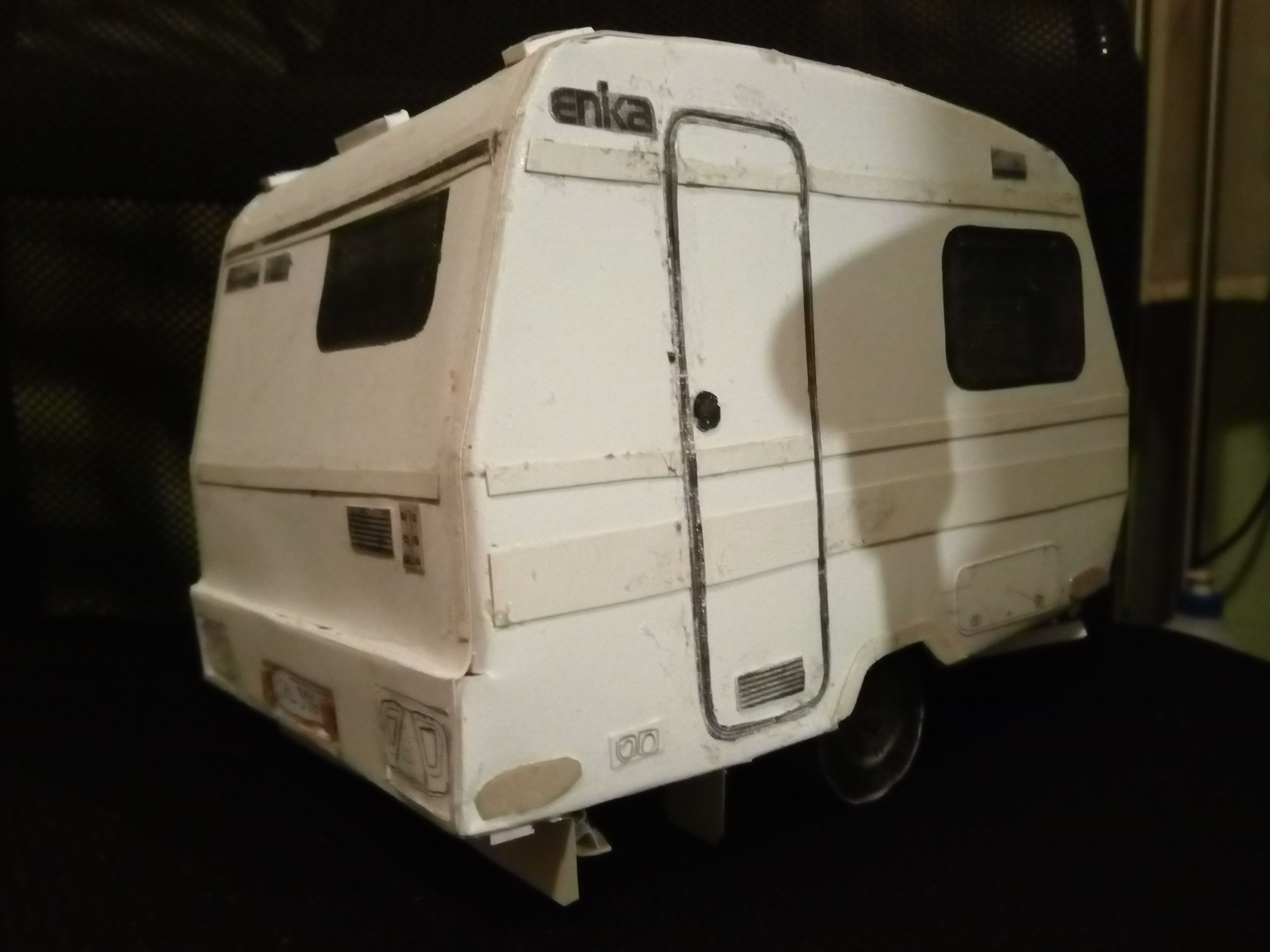

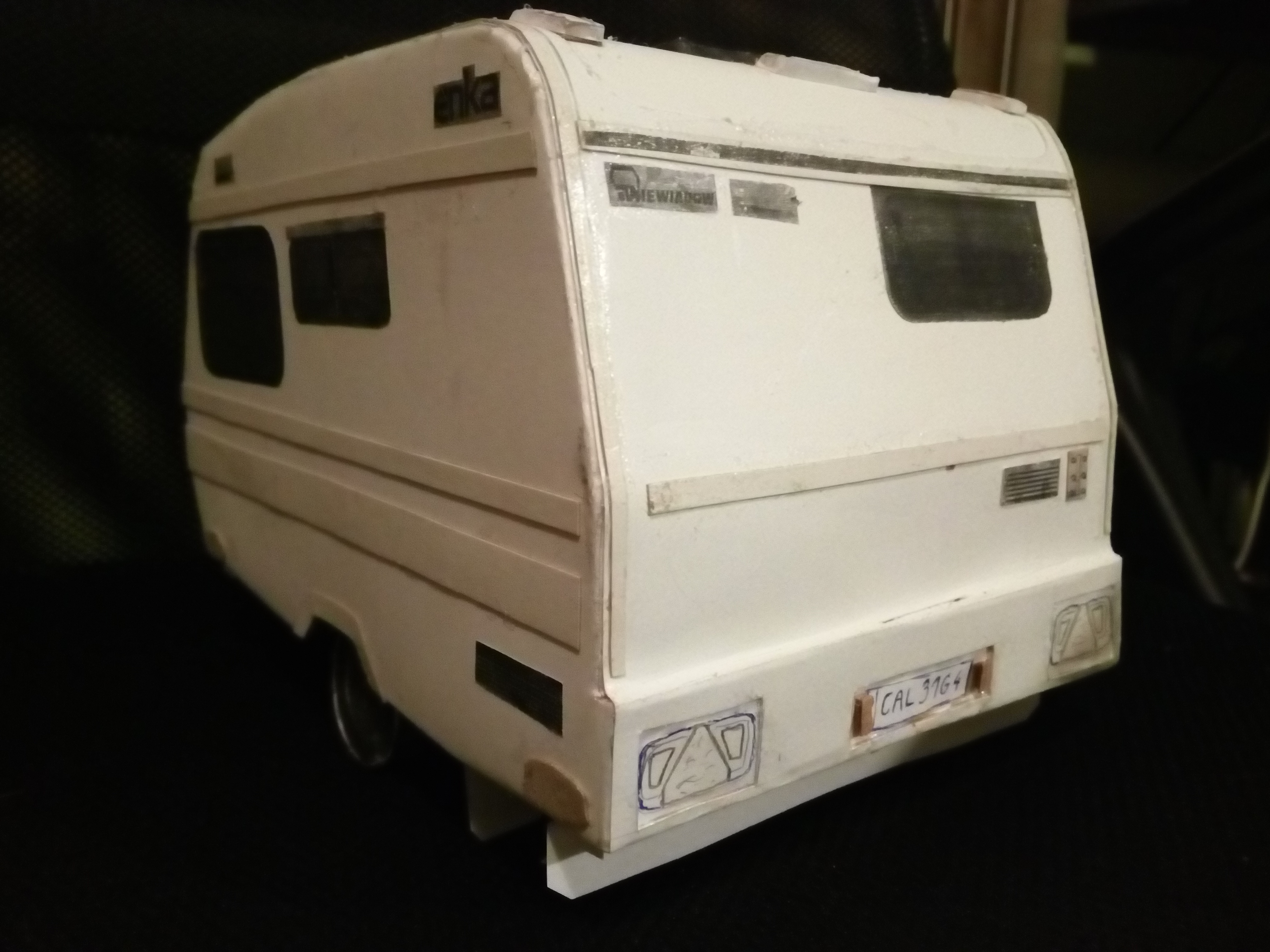

Postautor: CONFEX » czwartek, 21 lis 2019, 17:17

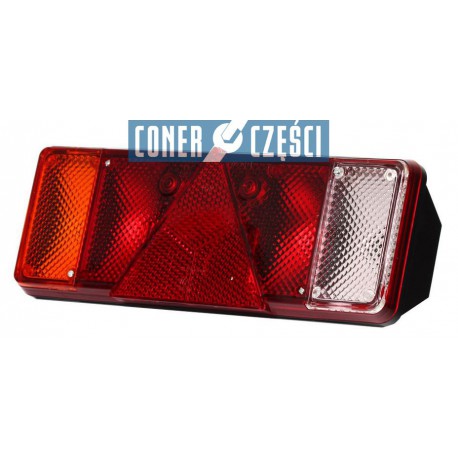

Czyli mit nowego tyłu Enki został wyjaśniony. Panowie mam pytanie, montując takie oczy do mojej Enki https://allegro.pl/oferta/lampa-tylna-z ... 7958380304 takie ledowe, nowoczesne i w ogóle; czy po podpięciu do mojego staruszka holownika lub jakiegokolwiek innego będą działać normalnie kierunkowskazy? Czy jakieś magiczne rezystorki albo moduły trzeba będzie zastosować? Czy zrobić bardziej old School i zwykłe, ewentualnie żarówki ledowe a do kierunku zwykłe i po bólu? Powiedzmy takie jak na zdjęciu.
Postautor: naal » czwartek, 21 lis 2019, 17:37
Będzie działać. Moduł raczej potrzebny w drugą stronę tj do nowszego autka.

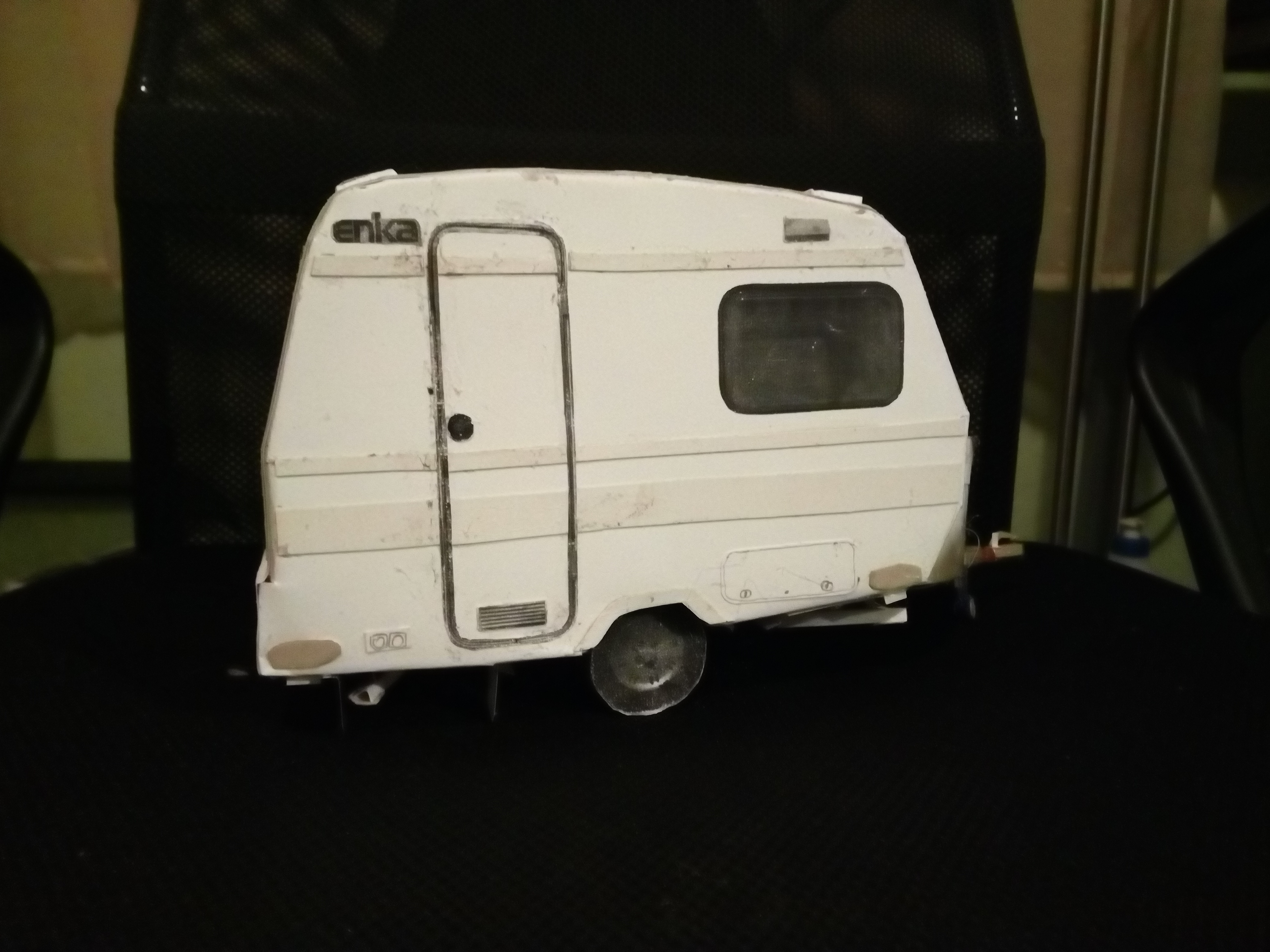

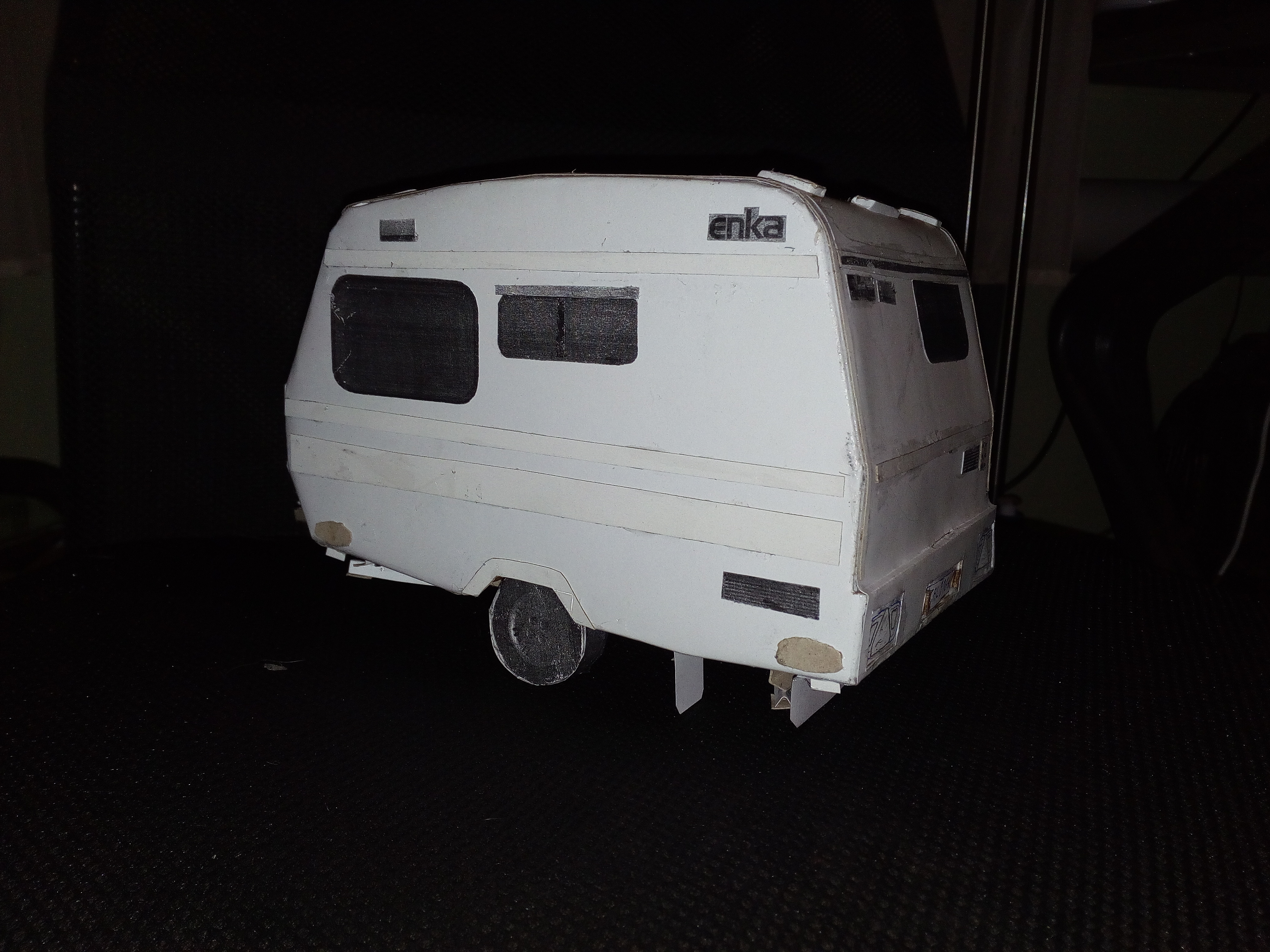

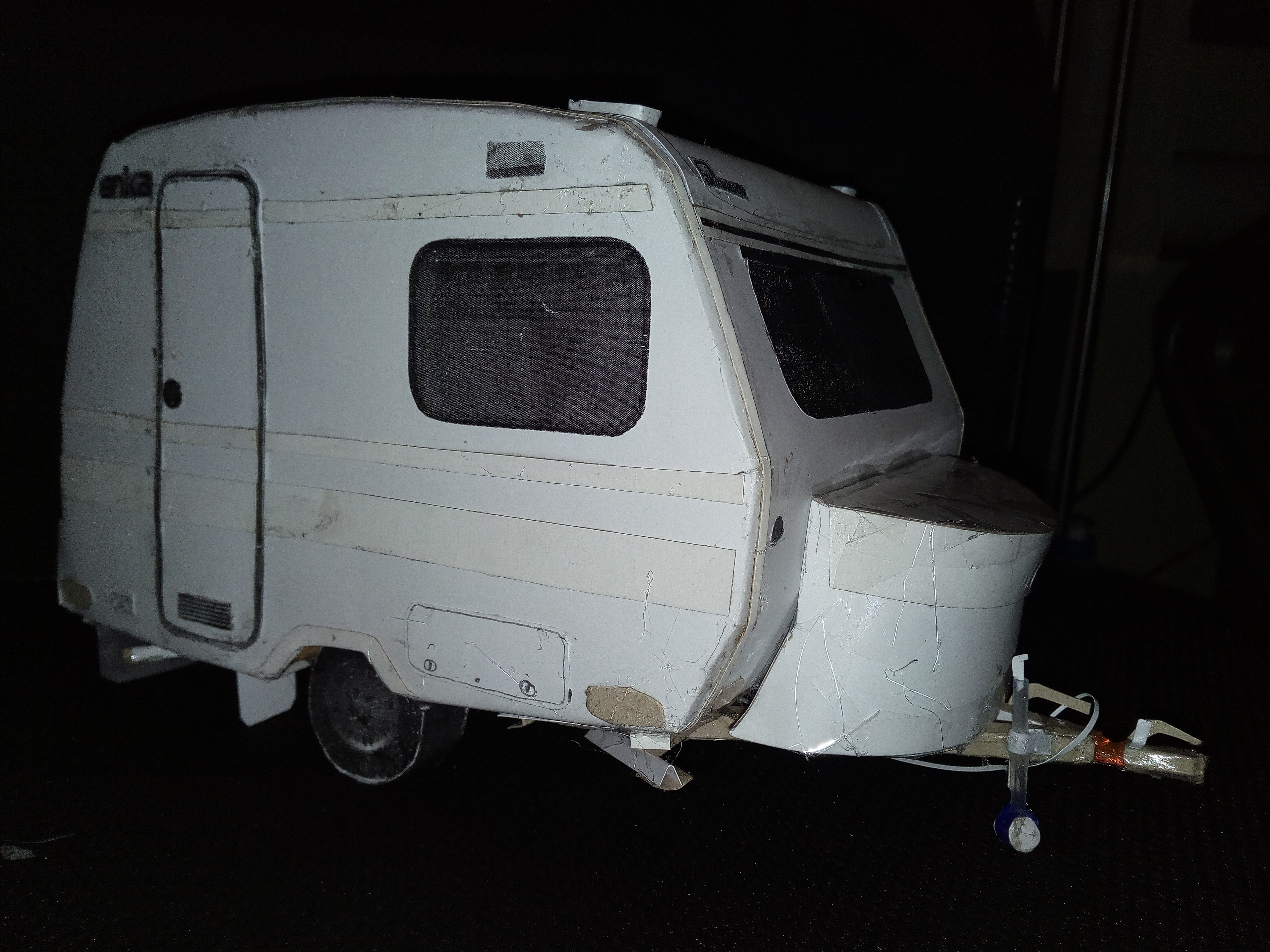

Postautor: CONFEX » czwartek, 28 lis 2019, 18:03
Nawiązując do przerabiania tyłu naszych przyczepek tutaj na razie koncepcja w skali 1:? Jak mniej więcej miało by to wyglądać w mojej. Heehh, jak tak dalej pójdzie to zrobimy osobny dział - jak przerobić tył Niewiadówki. Ale naprawdę szacunek Naalu za twoje rozwiązanie!
Posty: 2215
Postautor: oko » czwartek, 28 lis 2019, 19:43
CONFEX pisze:Nawiązując do przerabiania tyłu naszych przyczepek tutaj na razie koncepcja w skali 1:? Jak mniej więcej miało by to wyglądać w mojej. Heehh, jak tak dalej pójdzie to zrobimy osobny dział- jak przerobić tył Niewiadówki. Ale naprawdę szacunek Naalu za twoje rozwiązanie!
Kurde! W pierwszej chwili myślałem, że to oryginał 1:1!
Postautor: dzin1975 » czwartek, 28 lis 2019, 20:33
Confex, zaniechaj jak Cię proszę... Wg mnie tragedia. Sory, że tak po bandzie ale szczery jestem. Jak do tej pory podobało mi się to co robisz, tak teraz ni uja.
