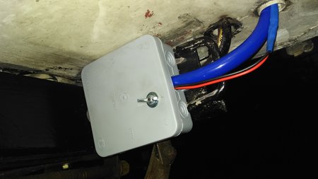

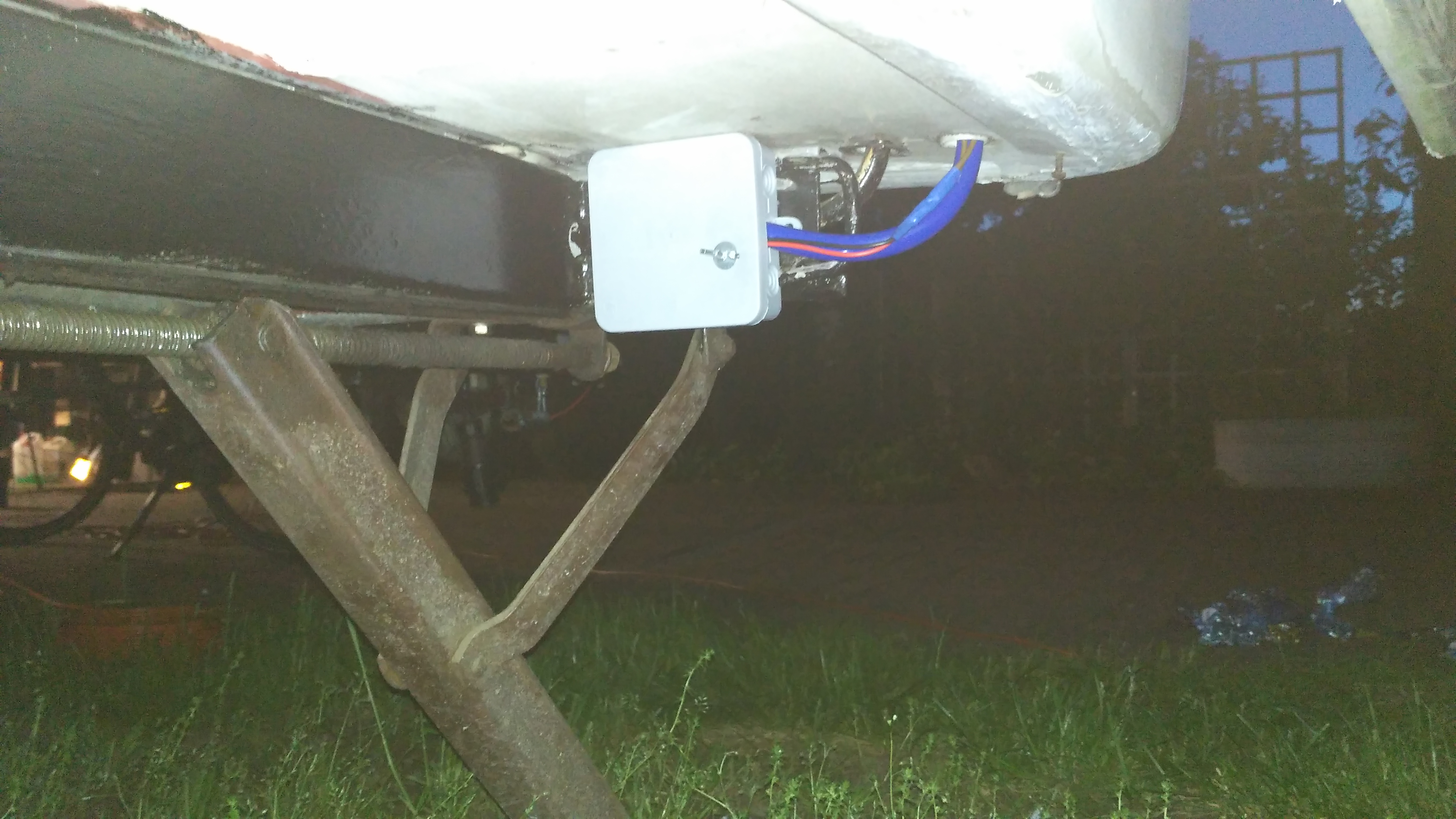

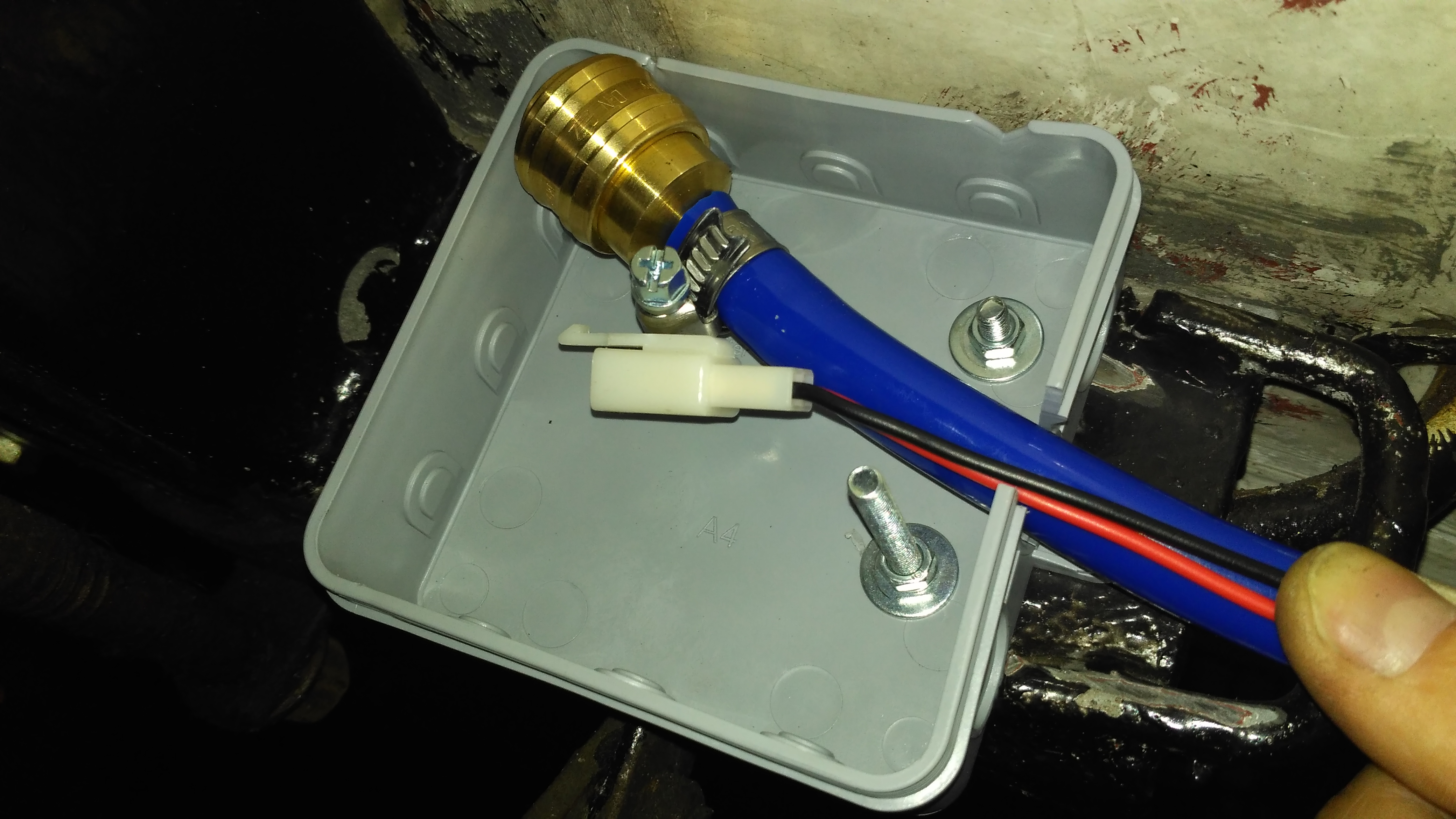

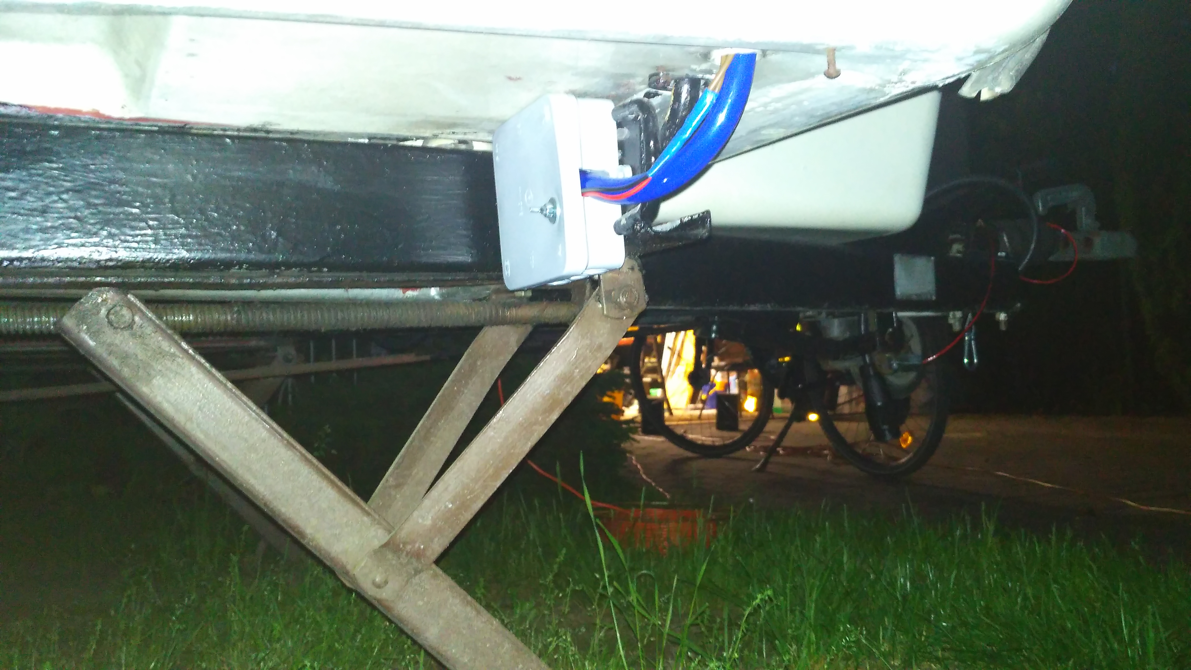

Szykuję się do pierwszego wypadu Niewiadówkiem, remont idzie pełną parą. Ponieważ kupiłem zbiornik na czystą wodę, który będzie pod przyczepą razem z pompą zanurzeniową, kombinowałem jak zrobić szybkozłączkę na przewodzie wodnym oraz wtyczkę z gniazdem na 12 V pod przyczepą. Szybkozłączkę oraz wtyczkę umieściłem w puszce na ramie pod przyczepą. Plan jest taki, że podjeżdżam zbiornikiem z pompką i wpinam wodę i przewód i już ma działać. Puszkę zamontowałem na dwóch śrubach które służą do mocowania przewodu gazowego z drugiej strony profilu. Jedną ze śrub wypuściłem dłuższą, przechodzi przez pokrywę i zakręcam dodatkowo motylkiem. Za trzy tygodnie pierwszy test to zobaczę jak się sprawdzi.
W załączeniu zdjęcia bo nie wiem czy jasno opisałem.

Bez reduktora ciśnienia?

Koncepcja nie najgorsza ale robiłeś już testy?
Pompka ma daną wydajność przy pewnej średnicy węża narzuconej króćcem. Redukcja z 8 mm na (obstawiam 1/2") może niekorzystnie wpłynąć na ciśnienie i wydajność. Ciekawe też ile ta złączka wytrzyma z wodą.

oko pisze:Bez reduktora ciśnienia?
To jest podłączenie pompki wody. Nie wody z sieci.

Testów jeszcze nie robiłem, może za kilka dni jak się uda.

Testy na podwórku, wszystko ładnie śmiga. Zobaczymy na wyjeździe.
