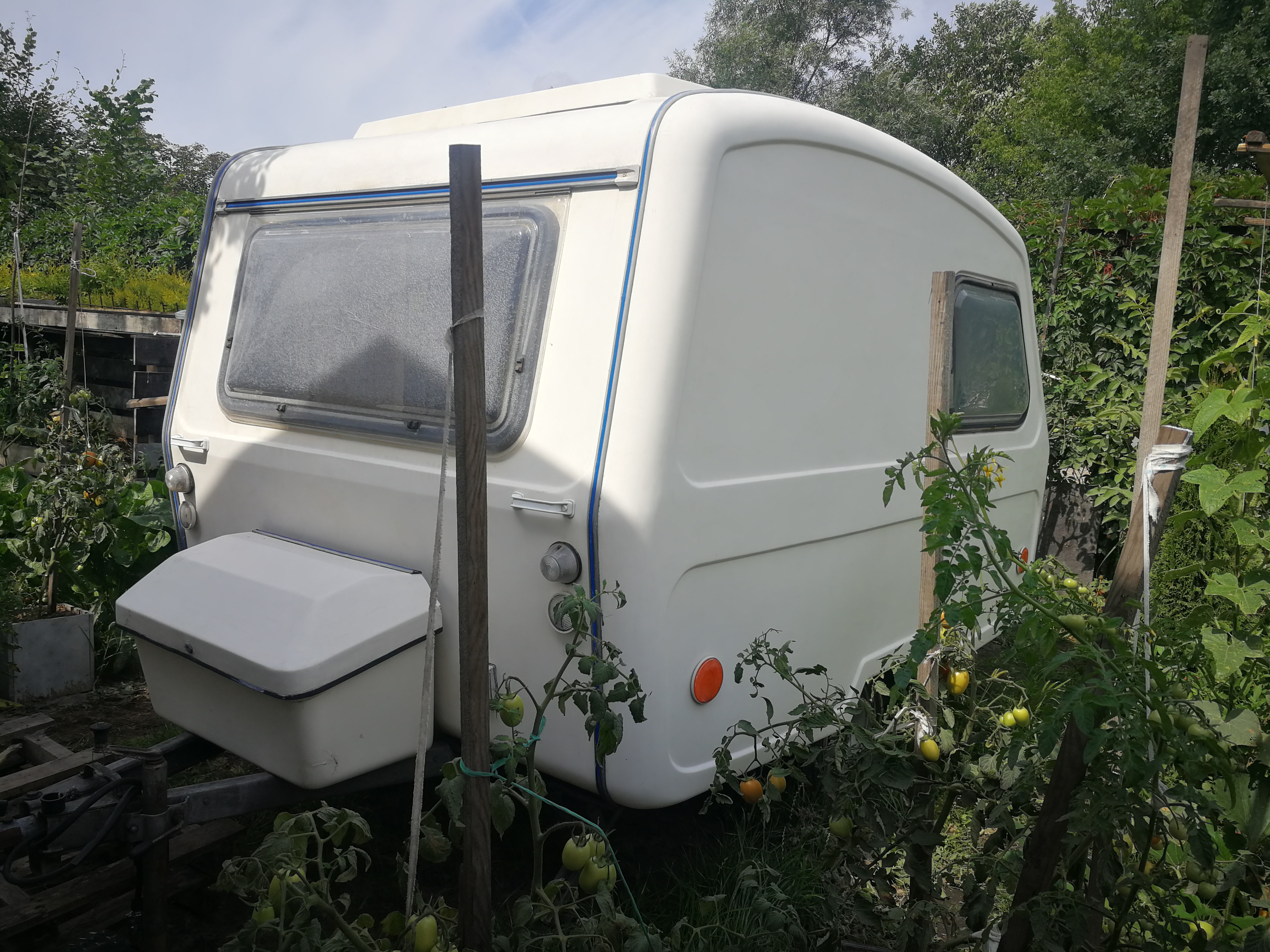

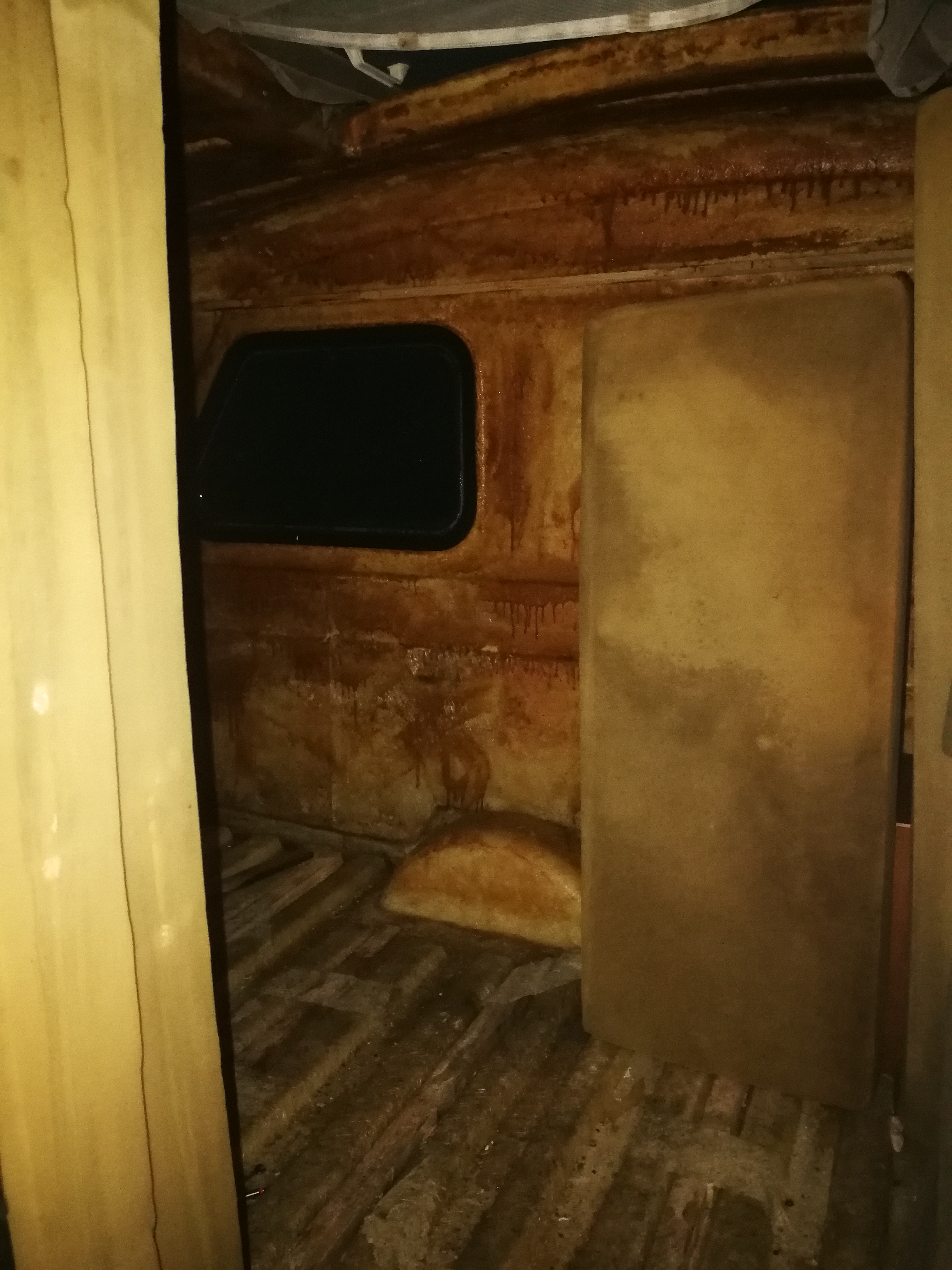

Witam.
Jak już wcześniej wspominałem od ponad dwudziestu lat Niewiadów-ka towarzyszyła mi podczas zwiedzania i wypoczynku z najbliższymi. Lata leciały a poczciwa staruszka chowała się w cień młodszych i bardziej komfortowych przyczep.
I nadszedł ten dzień kiedy trzeba było się zastanowić co z tą przyjaźnią dalej.
Kilka tygodni rozmów z małżonką, przeglądania stron z aranżacją Niewiadówek i analizy kosztów i decyzja została podjęta a właściwie podjęła się sama kiedy w pewnym momencie podczas prób wizualizacji i sprawdzania stanu technicznego została sama goła skorupa odkręcona od podwozia.
Więc teraz nic nie pozostało jak oddać trochę serca i czasu i niech Feniks powstanie z popiołów.
Plan prac jest następujący.
Etap pierwszy:
demontaż wszystkiego co będzie przeszkadzać podczas remontu i może stanowić zagrożenie przedostania się wody. Ten etap mam prawie za sobą
Etap drugi:
czyszczenie wnętrza z kleju i pianki, naprawa poszycia, wymiana wszystkich śrub na nierdzewne bo mam dość rdzawych zacieków i mocowania listew aluminiowych na taśmę samorozprężną
Etap trzeci:
wklejanie nowych wzmocnień pod nowe meble i zamykane półki pod sufitem i okna (tu też mam jedno okno zrobione).
Etap czwarty:
Wstawienie nowej podłogi, wyklejenie ocieplenia i budowa nowych mebli.
Etap piąty:
Rozprowadzenie instalacji, wklejenie tapicerki innej za meblami a innej na ścianach i suficie.
Etap szósty:
Jeszcze daleka droga do niego więc może coś doradzicie i podpowiecie.
Ja mam na dzień dzisiejszy kilka pytań które mnie nurtują.

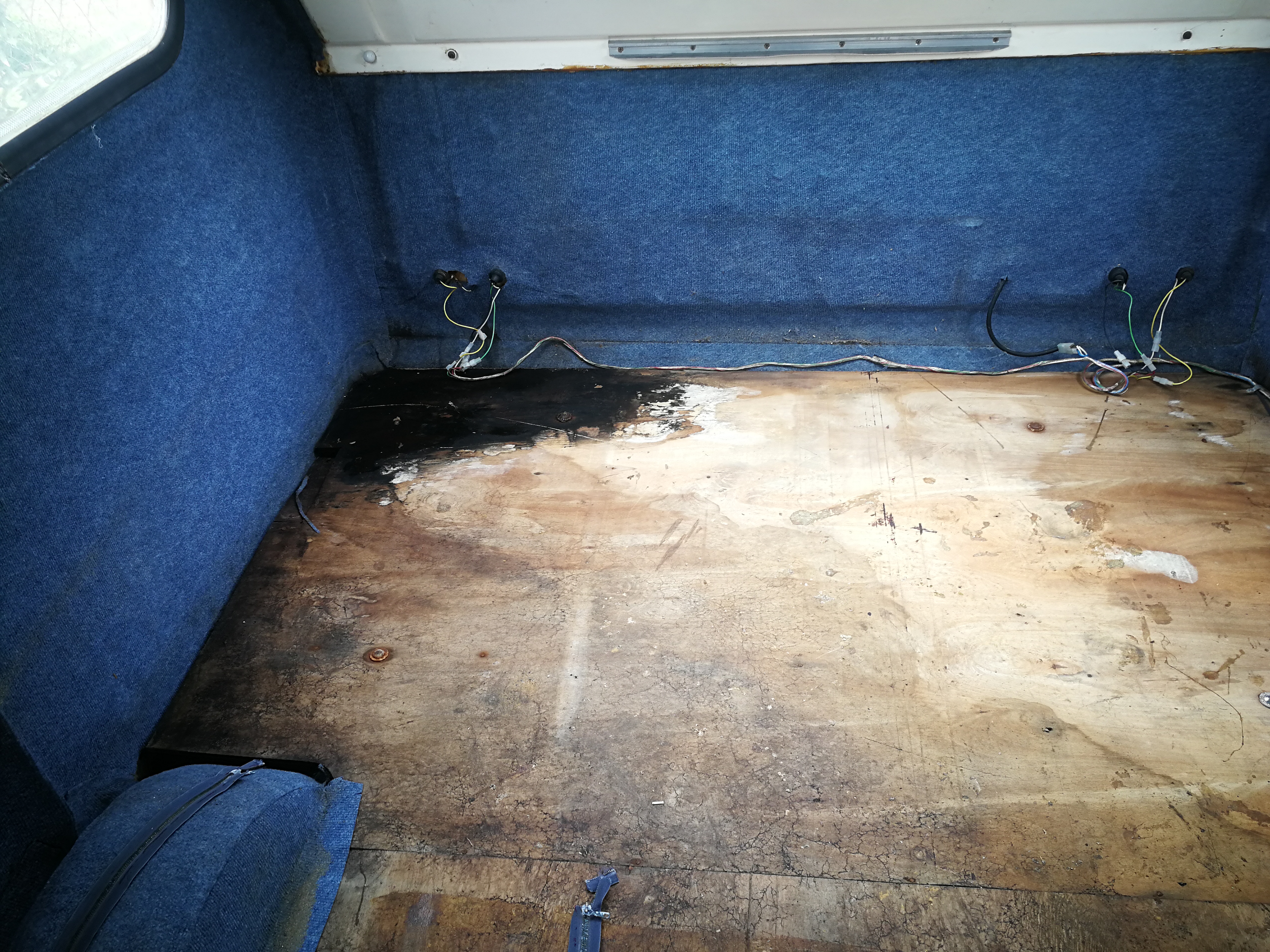

1- Co na podłogę? Na chwilę obecną planuję sklejkę liściastą wodoodporną.
2- Czy podłogę czymś konserwować?
3- Chcę półki podsufitowe zamknięte i nie wiem czy wklejać w sufit jakieś wzmocnienie i je łapać ściana-sufit czy tylko do ściany a sufit niech żyje swoim życiem?
4- Czym ocieplać? Ja myślę o piance PE 10mm.
5- Czym kleić i ile tego kleju kupić? Na razie myślałem o kleju tapicerskim Bonatap m38.
6- Co myślicie o piance montażowej do wypełnienia narożników? Mógłbym tam ukryć rurki przelotowe pod instalację.

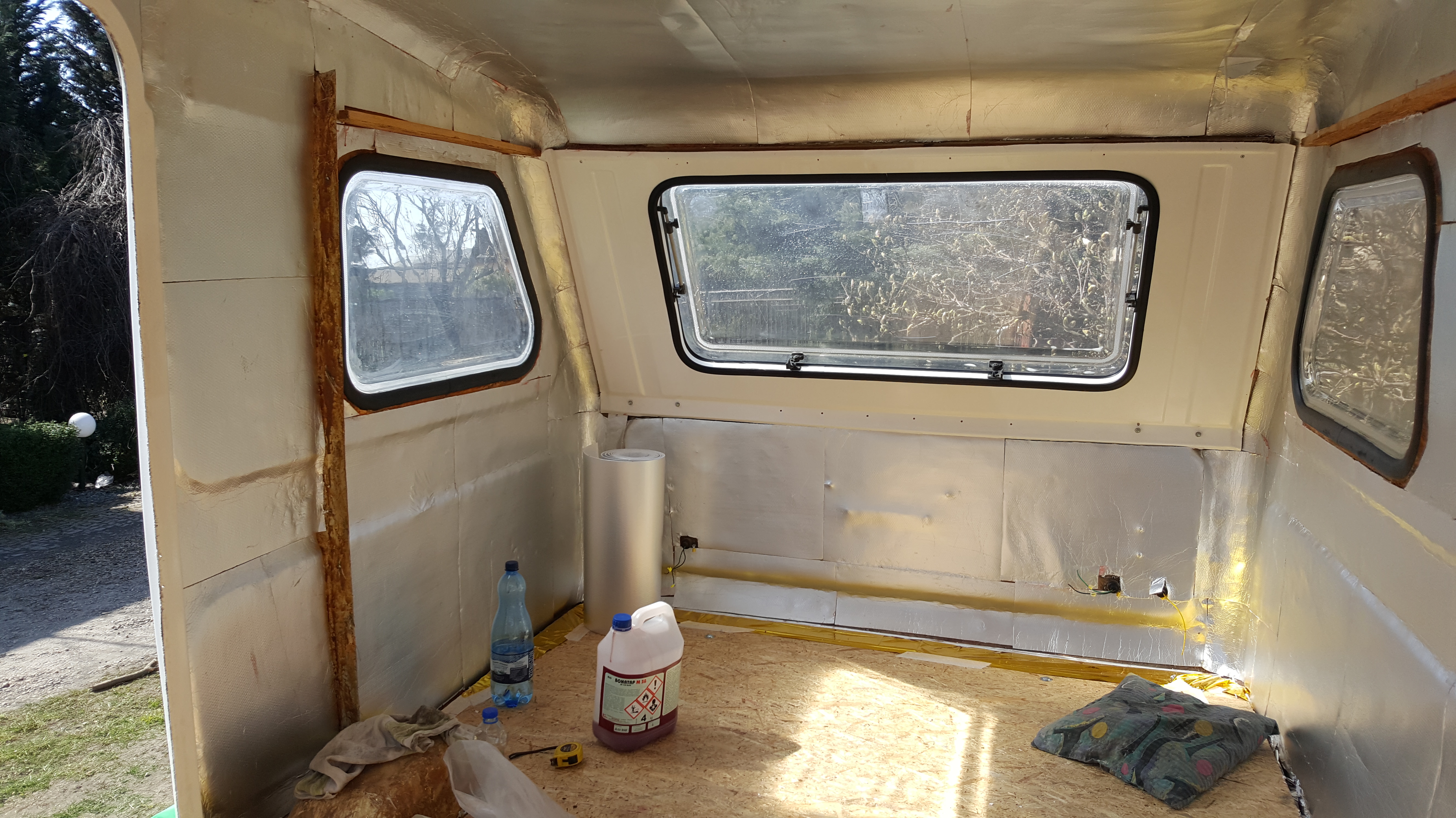

Re: N126e odrodzenie Feniksa
Cześć,
rwij wszystko i zostaw gołą budę, nie idź na kompromisy bo później się mszczą. Co do Twoich pytań:
1. Sklejka to najlepsze rozwiązanie. Jest wytrzymała znacznie lepsza od OSB.
2. Ja nie konserwowałem. Od spodu mam położoną folię NRC dla minimalnej izolacji.
3. Ja nie wkleiłem i teraz żałuję. Byłoby do czego porządnie złapać półki. Moje półki/szafki są głębsze od oryginału, teraz muszę jeszcze wykombinować jakieś wzmocnienia żeby się nie uginały. Będą to podpórki albo rozbebeszanie gotowej już tapicerki i laminowanie do sufitu. Przemyśl dobrze temat bo później jest z tym kupa roboty.
4. Większość z nas ociepla ekranem zagrzejnikowym z OBI. Jest to rozwiązanie w miarę tanie i sprawdzające się. Widziałem też, że niektórzy np. w kamperach używają maty kauczukowej. np. tu https://www.youtube.com/watch?v=zgcLFJb ... dex=4&t=0s
5. Bonatap m38 w przypadku ekranów (nie zjada styropianu) i tapicerki sprawdza się wyśmienicie. Nie śmierdzi i łatwo się nakłada. Przy nanoszeniu pistoletem spokojnie wystarczy 4 litry.
6. Nie do końca łapię o co Ci chodzi ale chyba nie ma takiej potrzeby.
Pamiętaj, buda do zera i uszczelniamy wszystko co się da. Nawet jak wygląda na szczelne to na pewno takie nie jest.
Powodzenia.

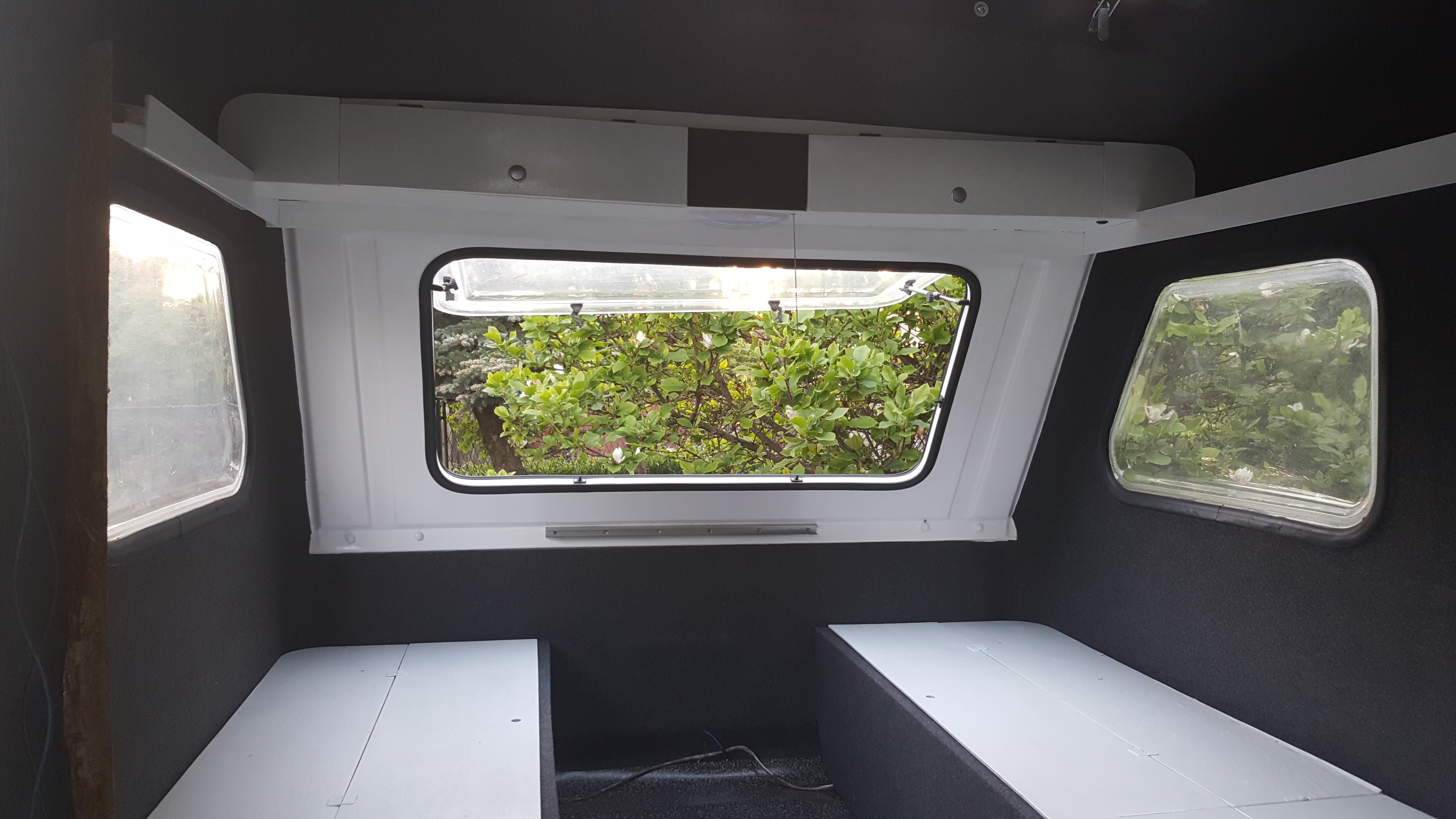

Dziękuję za odpowiedź.
Z podłogą już mam trochę rozjaśnione, dam gołą sklejkę by mogła spokojnie oddychać a na górę jeszcze się zastanowię.
Co do szafek było by fajnie jak by ktoś podesłał fotki jak to jest połapane w oryginalnych przyczepkach. Boje się że jak złapię sztywno do dachu i boku to coś puści od wibracji.

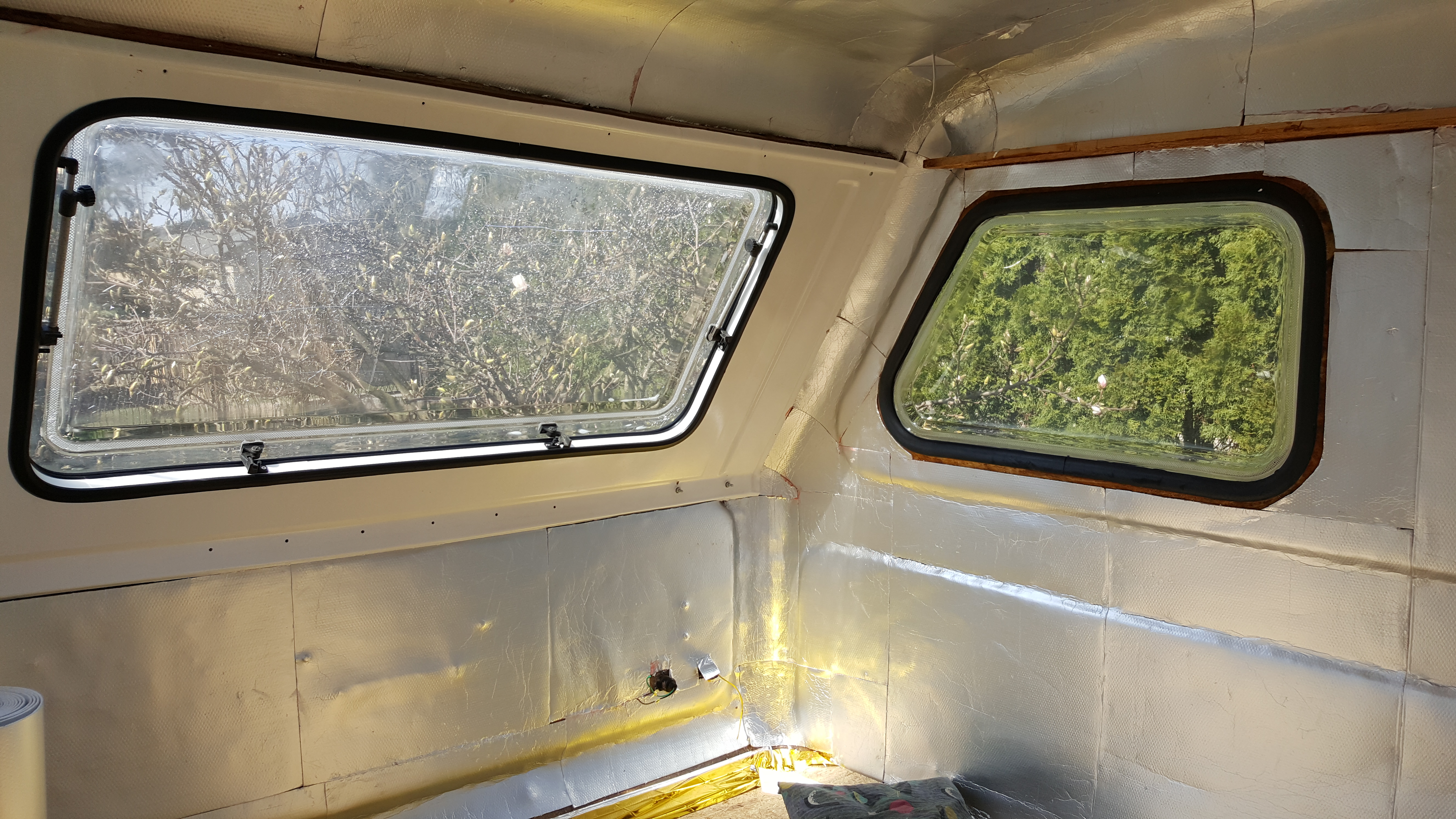

Ekrany w OBI oglądałem i mam mieszane uczucia bo są oparte na styropianie i folii aluminiowej.
Styropian i nie zabezpieczone aluminium z czasem się utlenia dodatkowo styropian to zlepek kulek, pomiędzy nimi może wnikać para zaś PE i PEE tworzący strukturę komórek zamkniętych i mają niższą przenikalność cieplną. Muszę coś takiego ( https://allegro.pl/oferta/mata-termoizo ... 7809542684 ) dorwać do ręki i i zobaczyć jak to się zachowuje mechanicznie.
Mówiąc o piance montażowej miałem na myśli wypełnienie nią narożników pomiędzy np. ścianą boczną a tylną, tam są większe przestrzenie do zapełnienia, więc można wygiąć w łuk np. poliwęglan czy MDF wyłożony pianką podłogową (PE) i wypełnić lukę pianką w ten sposób powstanie forma gdzie pianka się ładnie spręży i będzie miała sztywne i zamknięte pory. W środek można dać rurkę elektroinstalacyjną i w ten sposób mamy jak ciągnąć instalację elektryczną.

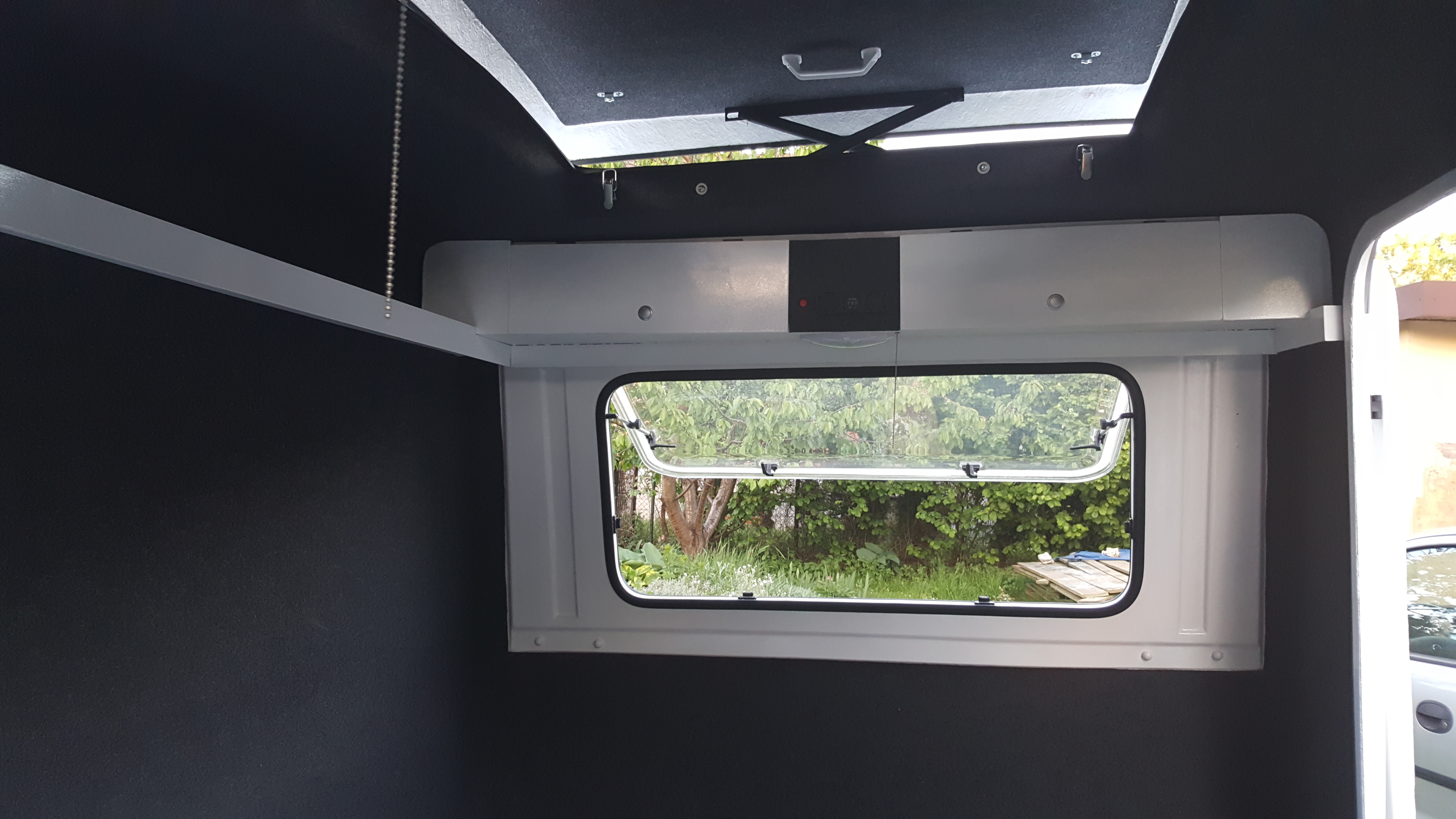

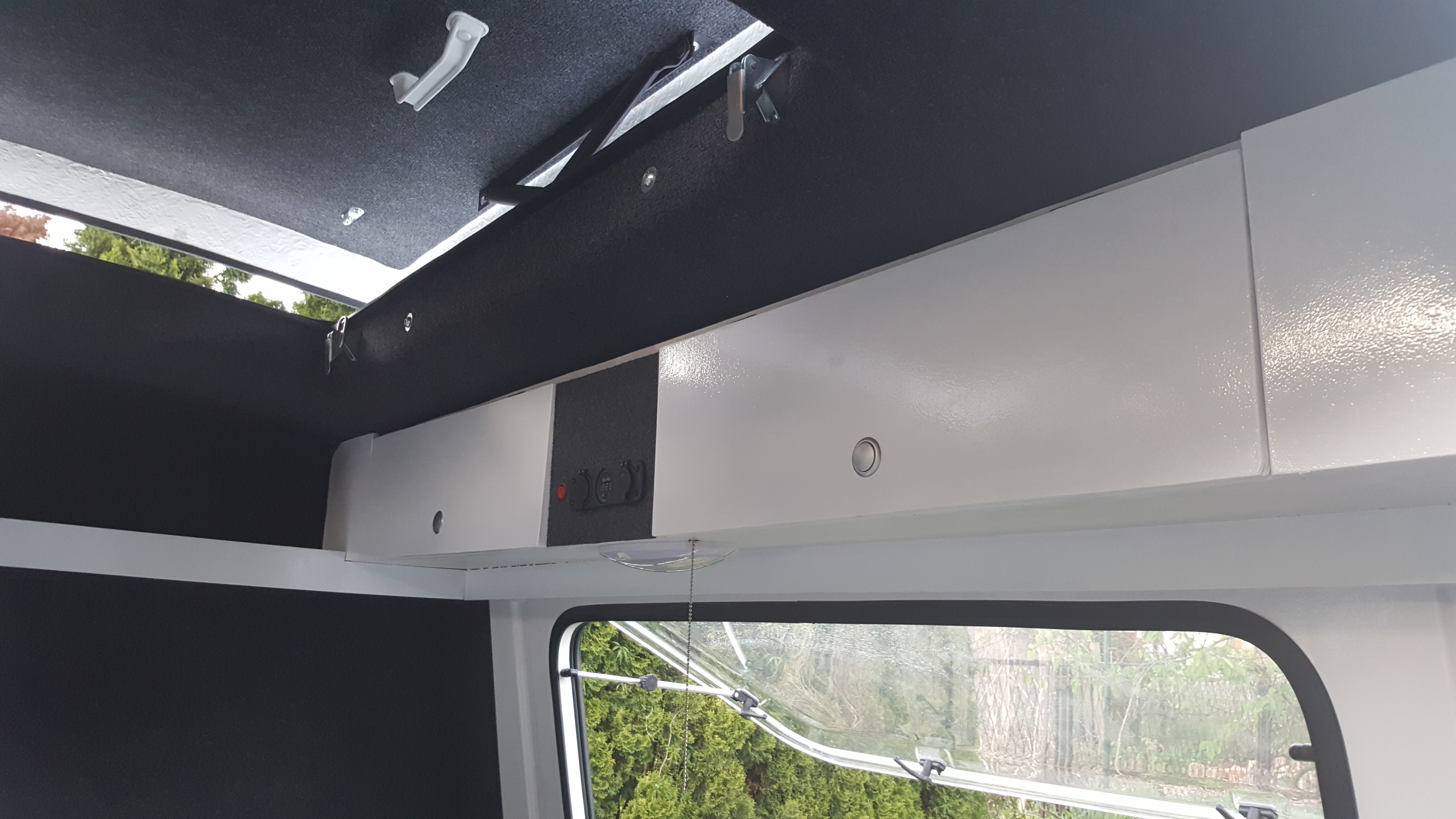

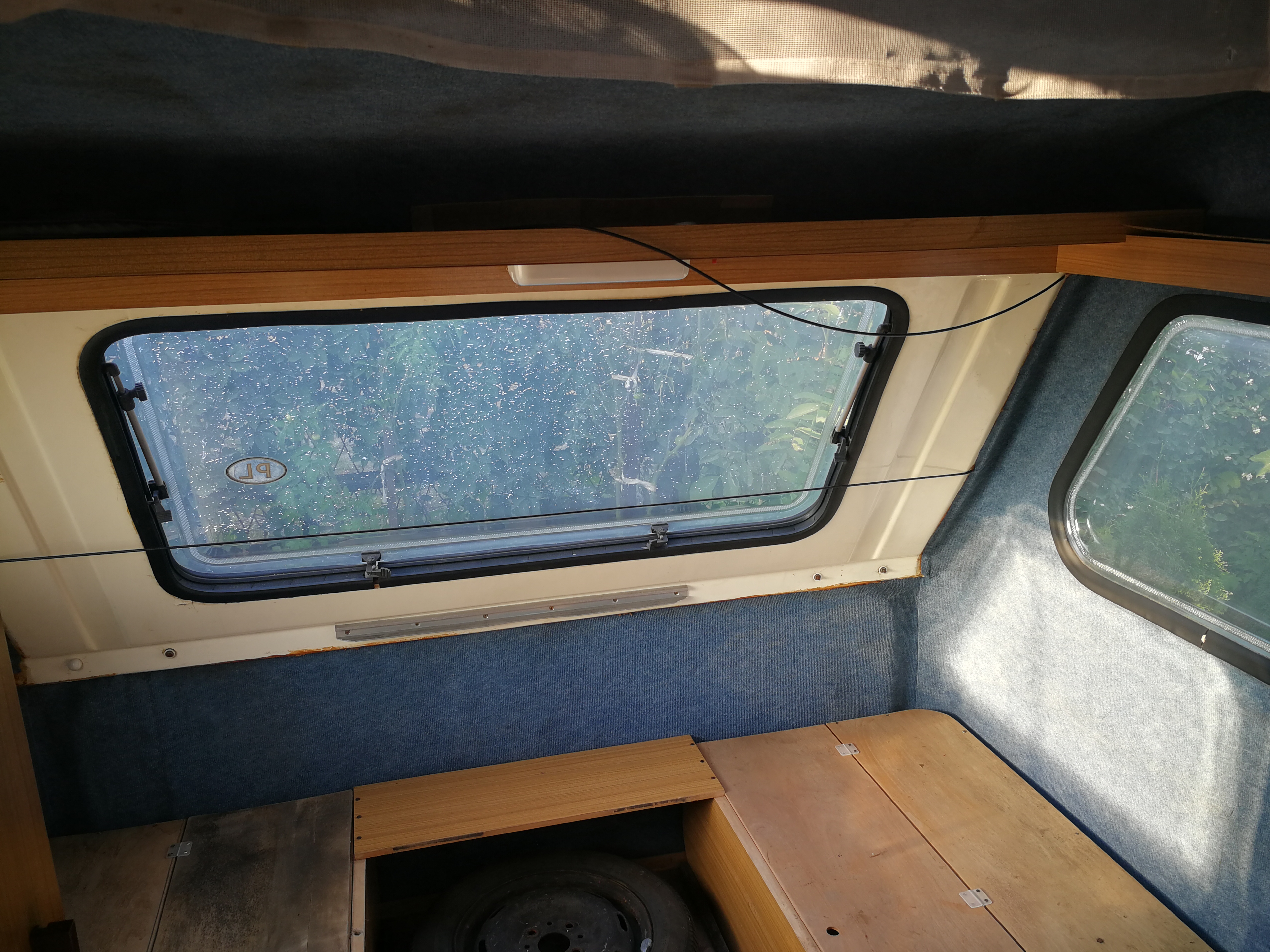

Oryginalnie dookoła przyczepy biegnie wlaminowana listwa do której mocowane są półki, które są tak zbudowane że można je na nią nałożyć.
Półki przednie i boczne wzajemnie się blokują i są razem ze sobą skręcone. Najpierw włada się boki późnej przód i tył.
Co do pianki możesz dać co chcesz(o ile później będziesz w stanie założyć meble) musisz pamiętać tylko żeby warstwa aluminium trzymała się pianki.
Niektóre te izolacje są takie, że to samo praktycznie z pianki odpada, a wiadomo że będziemy do tego mocować wykładzinę itp.

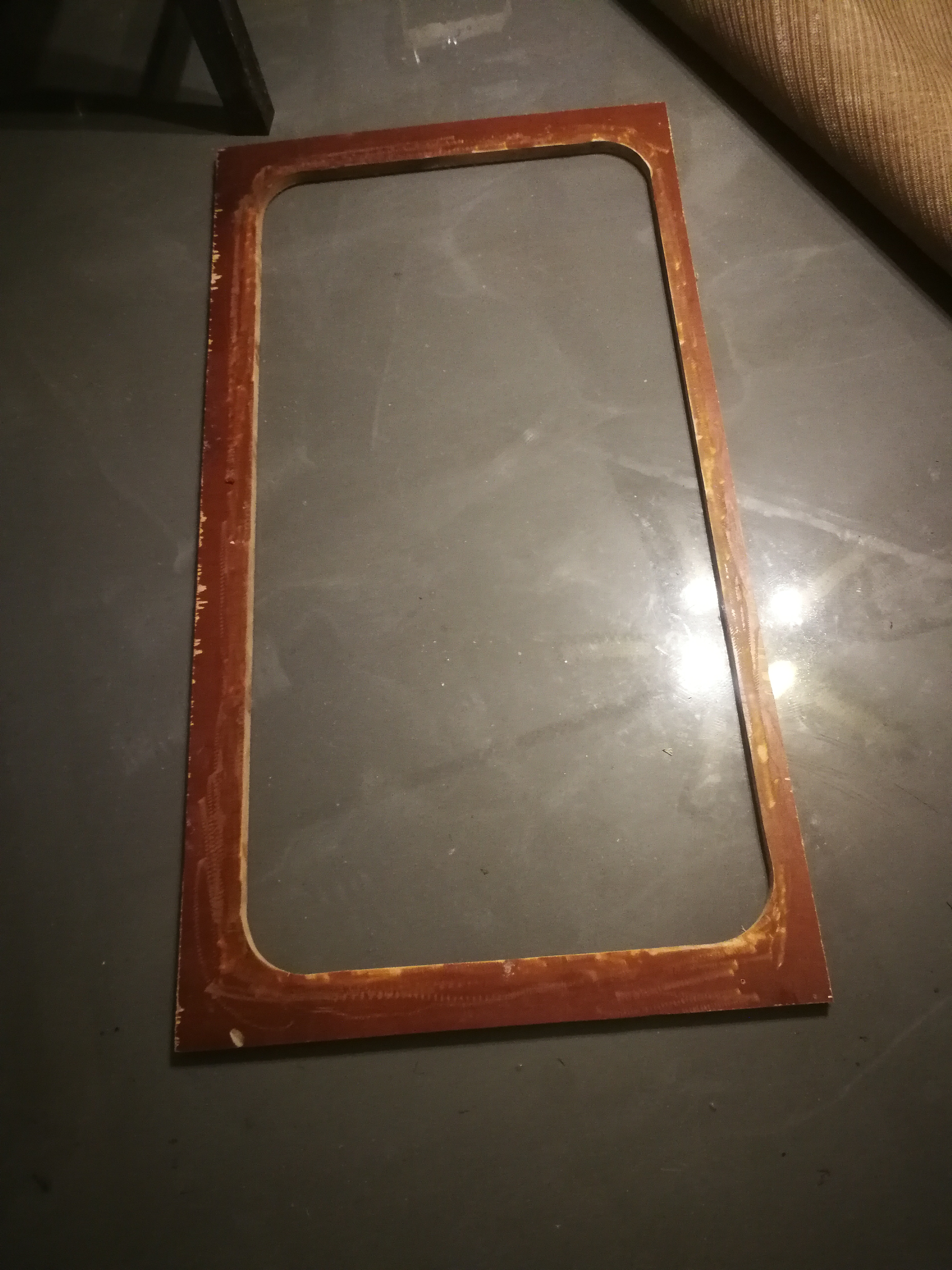

Dziś powstała nowa ramka pod okno.
