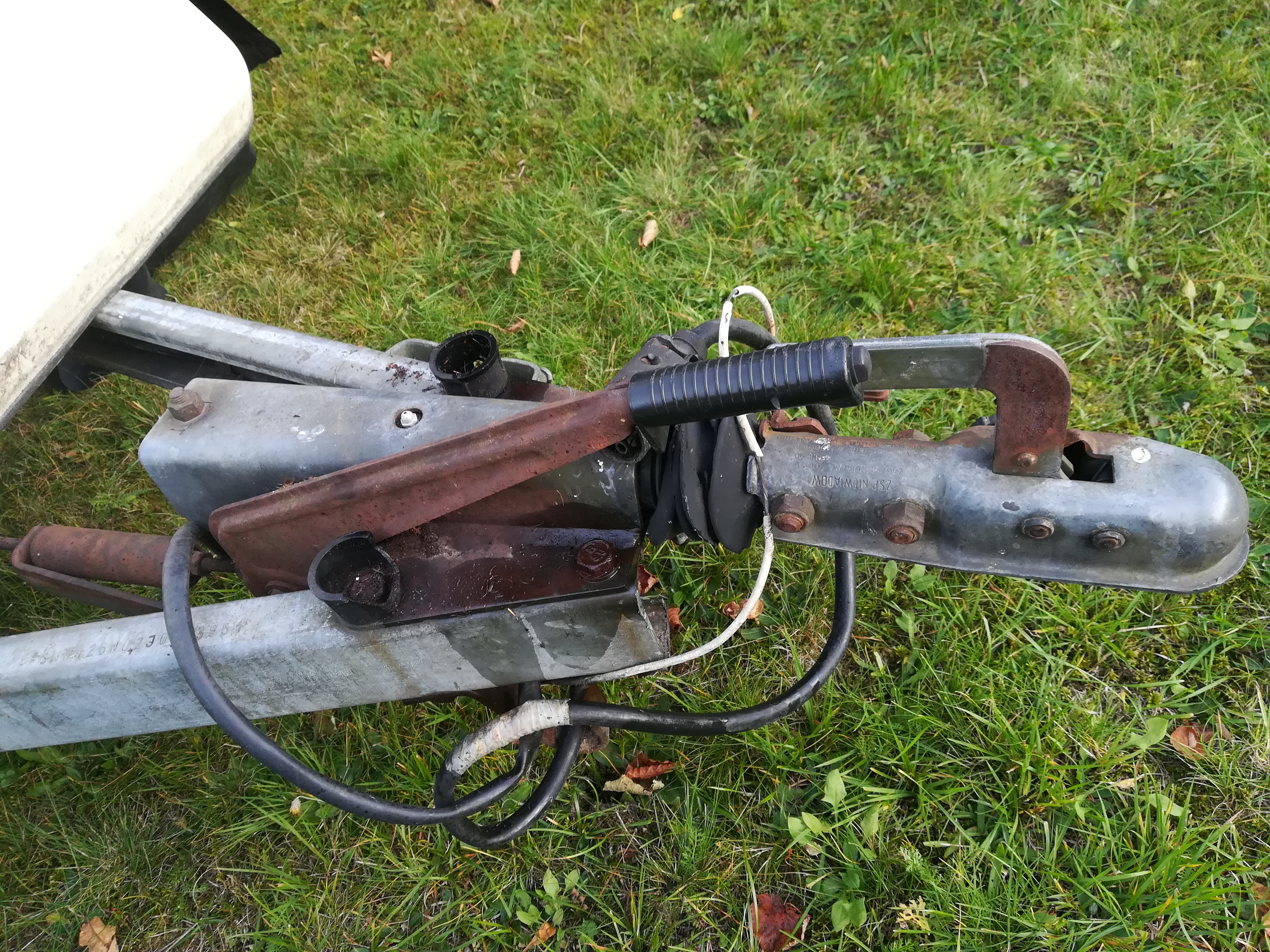

Założenie na dziś było demontaż zaczepu dyszla, nie obyło się bez szlifierki i palnika do zardzewiałych i zapieczonych śrub.

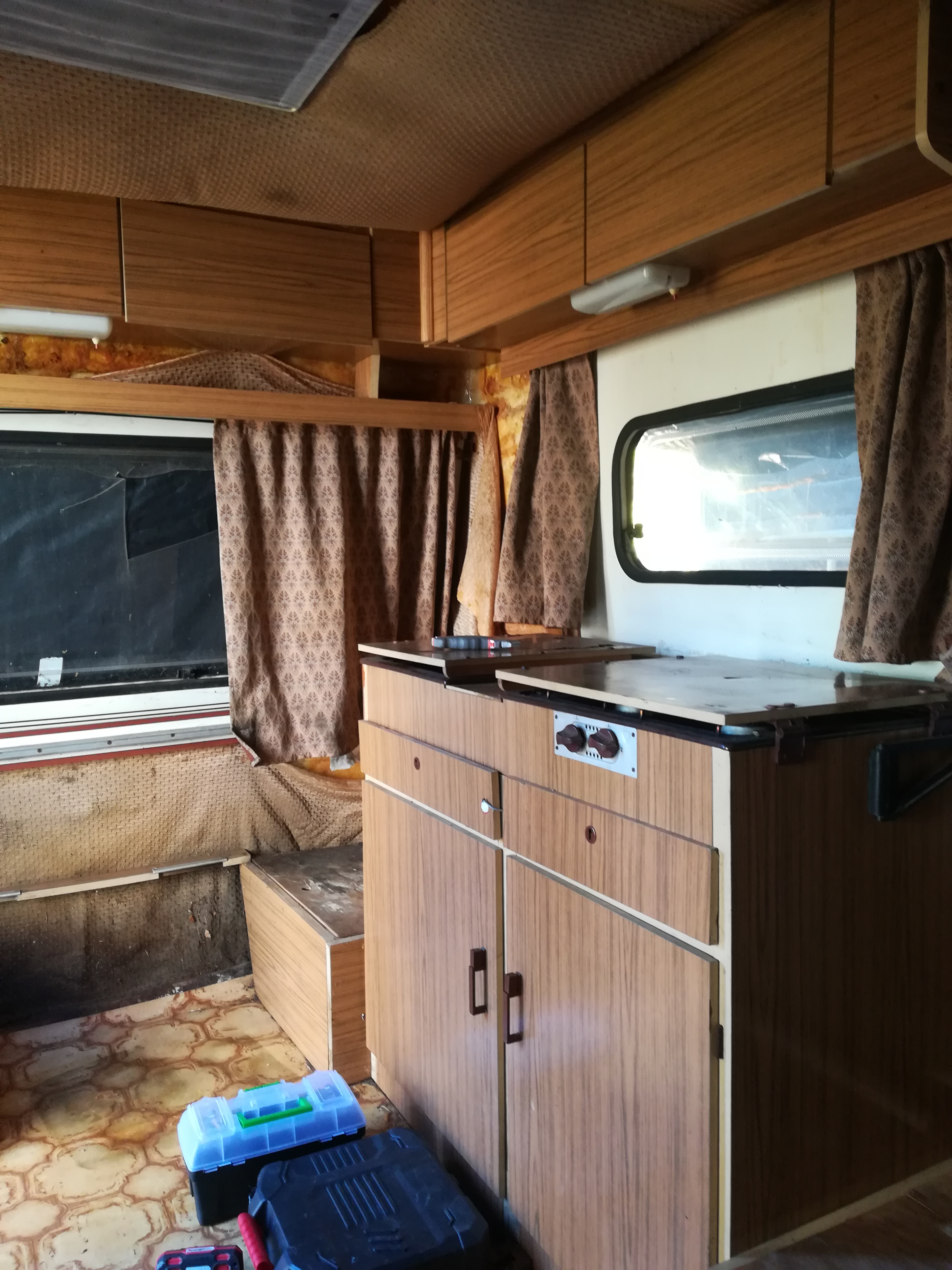

Demontaż mebli z wnętrza.
Wrzucam parę fotek z dziś.
A plan na kolejne dni to renowacja zaczepu, demontaż podłogi, wchodzę z myjką ciśnieniową do wnętrza w celu usunięcia gąbki, łatanie skorupy.
Walka z zaczepepem i najazdem
Śruby się tak łatwo nie poddały
Już po zabiegu
Wnętrze przed...
I po.

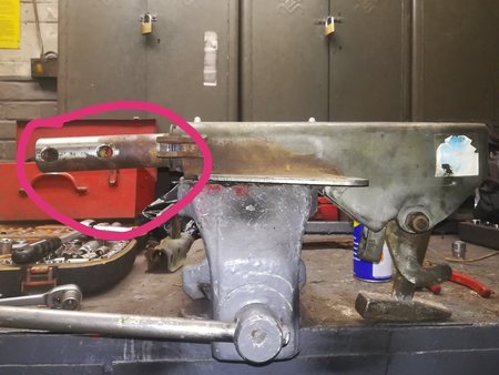

Hamulec najazdowy, zdemontowałem, rozbieram, czyszczę. Pytanie:
Czy ten element który zaznaczyłem ma być tak delikatnie skierowany w dół? Czy to proste powinno być? I czy to jest element ruchomy? Bo w środku tego jest siłownik który jest ruchomy.

Zaznaczyłeś suwadło. Jak nazwa wskazuje element ruchomy. Jeśli jest tak krzywe jak wynika ze zdjęcia, wyklucza je z dalszej eksploatacji. Dziwne to skrzywienie w dół. Wygląda jakby ktoś nie wyczepił zaczepu z haka i podkręcił ostro przednie podpory :)
Gorsza wiadomość jest taka, że już takiego (tzw. starego typu) nowego nie dokupisz.
W Twoim przypadku najlepiej zaiwestować w kompletny nowy najazd wraz z zaczepem, jak to zrobił ostatnio kolega Naal.
Zagadaj z nim o koszty, ale chyba w 600pln się zmieścisz.

Wyprostowalem to na prasie ale nie wiem czy aż tak płynnie się to rusza. Nie regeneruje ktoś takich rzeczy?
Re: Operacja "NIEWIADÓW" kryptonim N126n
Postautor: naal » wtorek, 22 paź 2019, 18:12
Wyprostowałeś, OK, ale czy jesteś pewny że geometria zachowana? Suwadło ma chodzić w tulejach płynnie a luz rzędu 2-3 mm już świadczy o nadmiernym zużyciu tulei ślizgowych. Zmierz dokładnie średnicę zewnętrzną i wewnętrzną i napisz mi na pw, coś bedziemy myśleć.
BTW Nowy najazd 715 zł.

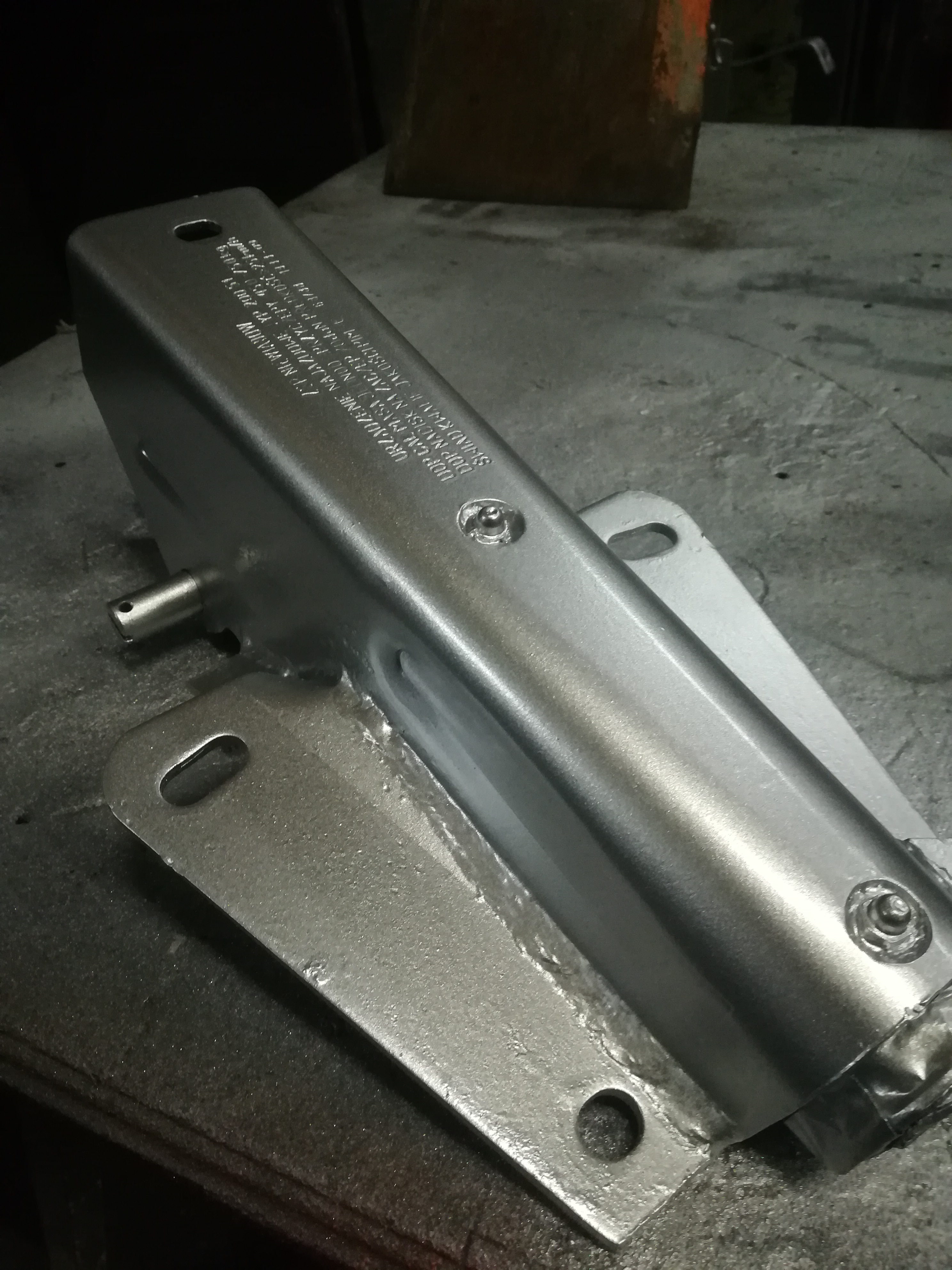

Póki co bawię się z najazdem i dyszlem. Najazd rozebrałem, odświeżyłem i czekam na nowe suwadło, zaczep i siłownik (są jakieś zamienniki takiego siłownika?)
Wnętrze i zewnątrz przyczepa jest totalnie goła, czeka mnie teraz szpachlowanie i łatanie dziur.
Planuję też powiększyć kufer, przeciąć go w pół i oddać do człowieka, który zajmuje się laminatem, włóknem szklanym itp. Chcę żeby zmieściła się tam butla 11kg, akumulator, Webasto, jakaś bańka z wodą i drobne rzeczy które niekoniecznie muszę wozić w przyczepie.
Najazd, po renowacji odrzewiacz, podkład i lakier do felg.
