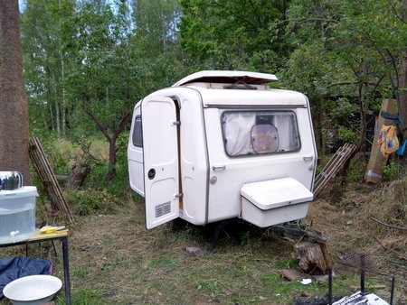

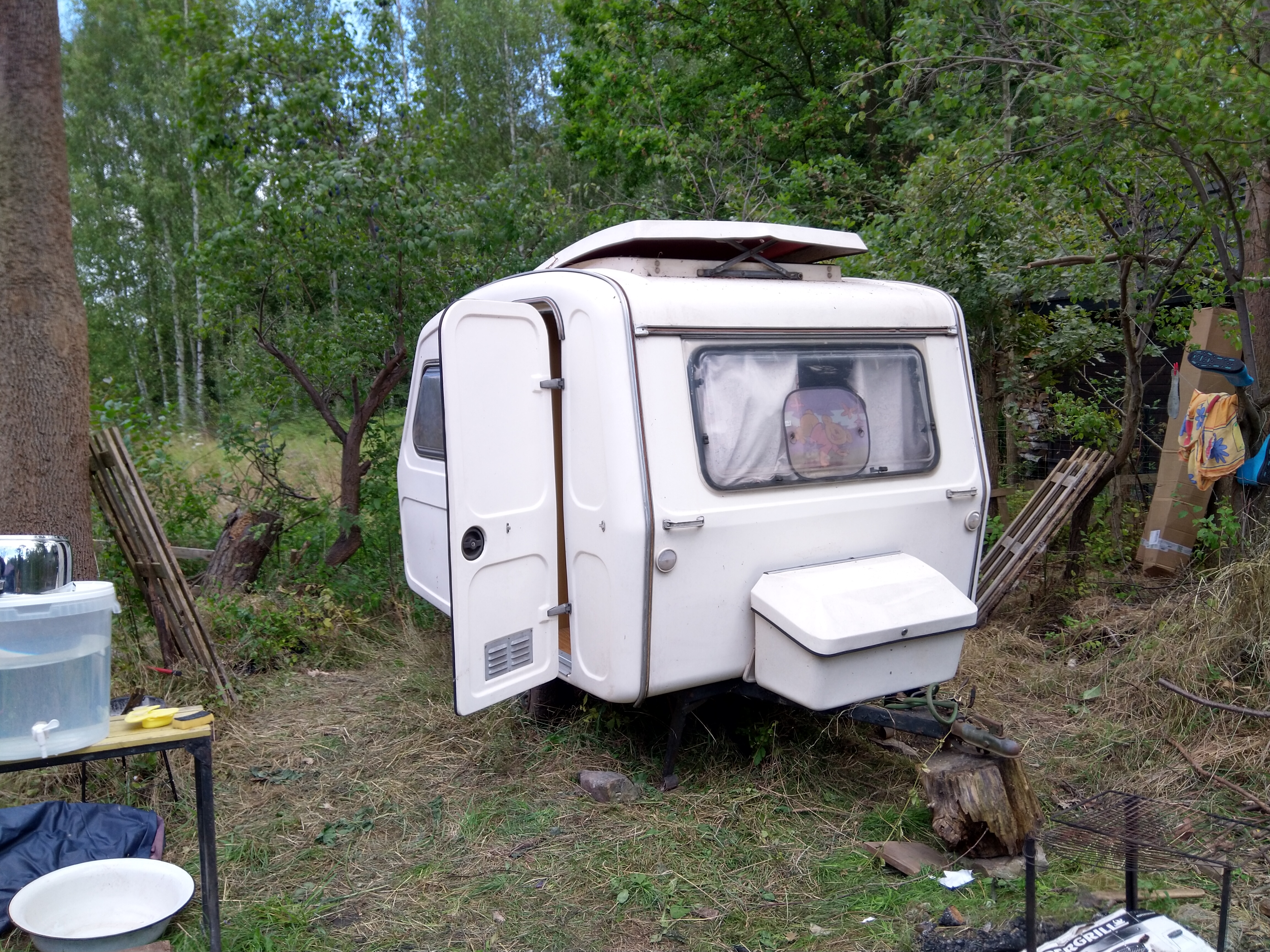

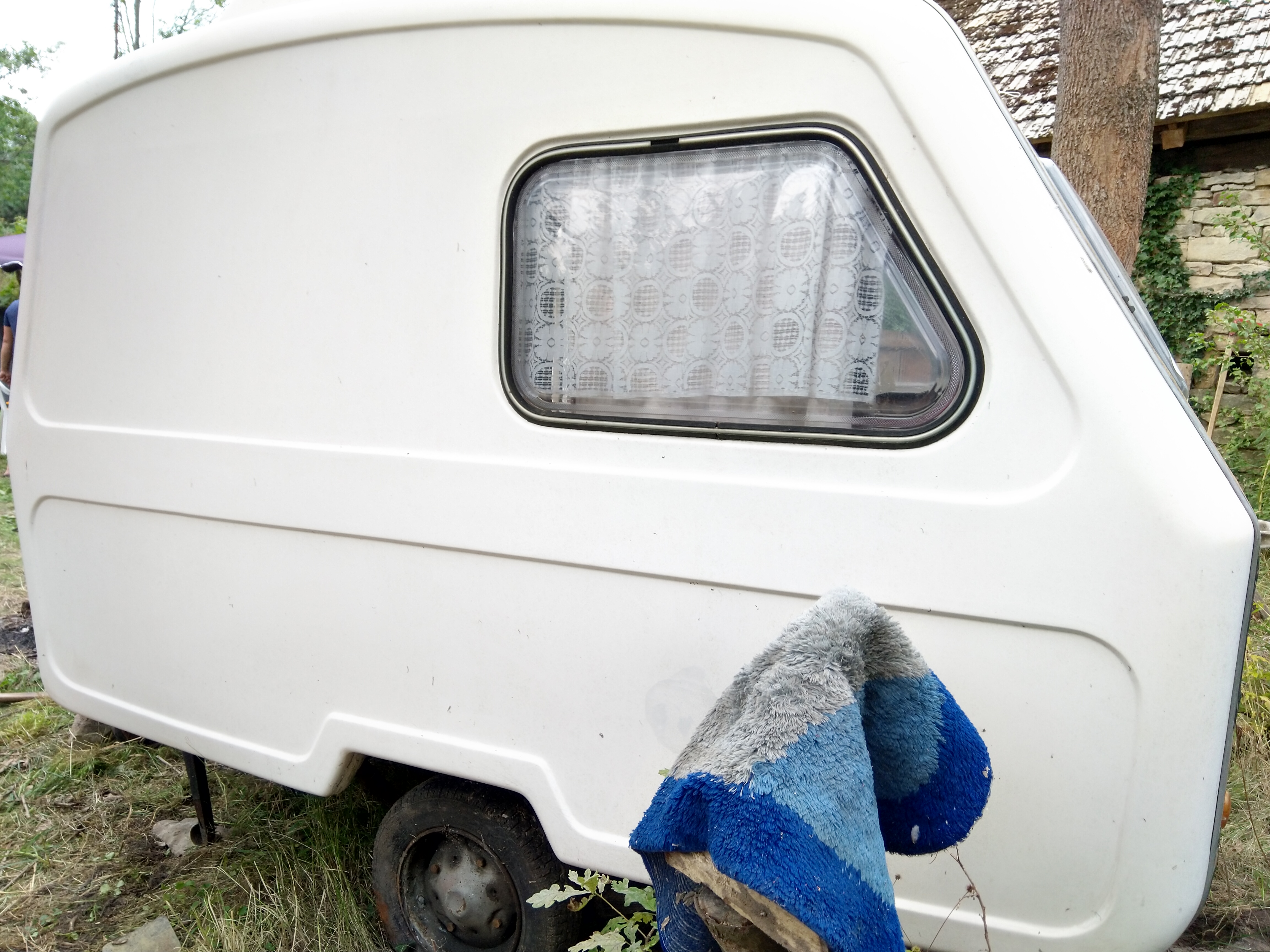

O drewnie nie pisałem gdyż pracuję w tartaku a z fachu jestem stolarzem mebli ogrodowych także problemu nie widzę. Z narzędziami też raczej nie będzie łącznie z duperelkami kątownikami itp (nie chciałem wam tym głowy zawracać ;p ) nie licząc oryginalnych elementów typ klamki itp :D Brakuje tylko kompresora :( Koła też mam od malucha w razie jakbym oś wymieniał a do tego opony tylko że po 82 same opony będą nawet na te felgi. Co do dachu to już foto wrzucam przyczepki całej. Tak jak pisałem jest po próbie i to dość nieudolnej :D :D więc wydaje mi się, że z tym nie będzie dużo roboty. No właśnie na razie myślałem okleić okna, chciałem to zostawić na jesień ale oczywiście wszystko zweryfikuje test szczelności jak wszystko będzie puste w środku :D
