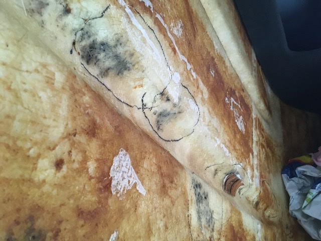

Witam, potrzebuję porady. Zauważyłem z 10 małych dziurek w laminacie sufitu, dachu. Żeby było zabawnie buda jest świeżo po remoncie u fachowca. Fachowiec by ponaprawiał ale terminy...
I tu moje pytanie, jak mogę to połatać od środka nie niszcząc lakieru na dachu przed sezonem. Niestety nie są to jedynie dziurki ale na około nich jest pleśń lub bród jakby w środku laminatu. Pasowało by to zeszlifować i zalaminować, jest jakaś gęsta żywica? Żeby nasączyć matę a potem ją przykleić na sufit?
To sufit z problemem zakreślonym flamastrem

Problem jest na zewnątrz. Jeśli już naprawiona powłoką to od wewnątrz żywicą i mata. Ale jeśli nie to zaklejanie od środka nic nie daje.

Żywica jest dość płynna, ale można użyć zagęszczacza do powierzchni pionowych. Poszukaj na allegro sprzedawcy "dobre-żywice".

Ja przy takich pracach robię w ten sposób, że "maluję" samą żywicą obszar dachu a po kilku minutach nasączane z boku na kawałku deski lub tektury paski maty szklanej. Potem już mokre przykładam do powierzchni i tylko dociskamy pędzlem. Pięknie siada i nic nie opada w dół.
