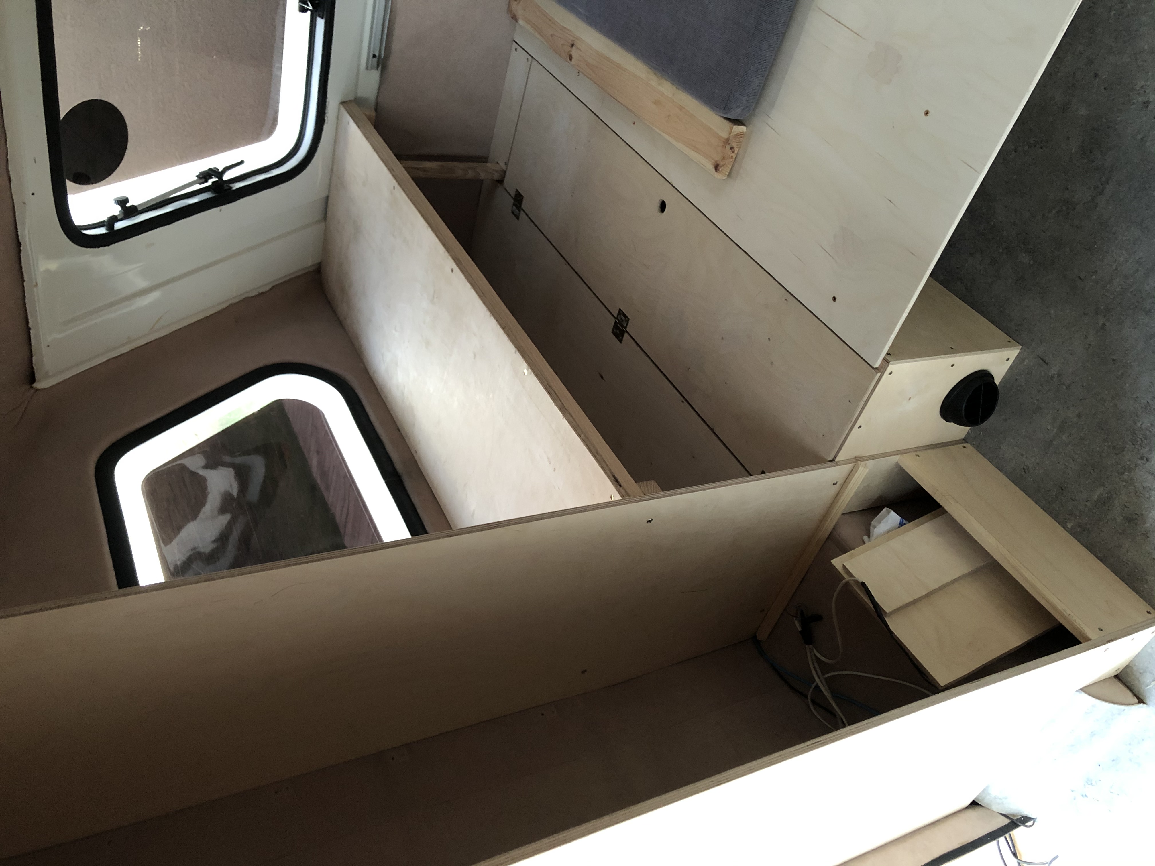

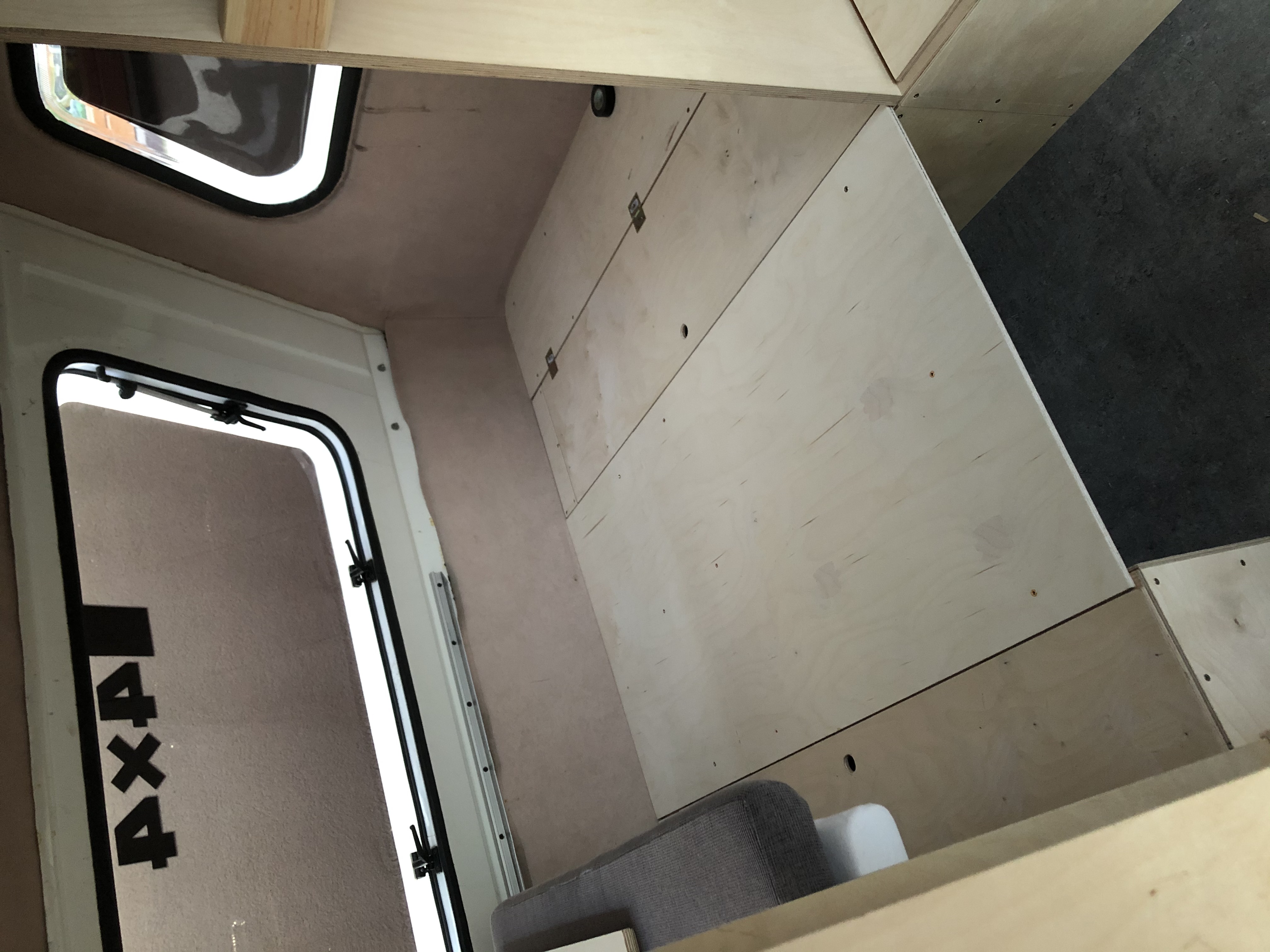

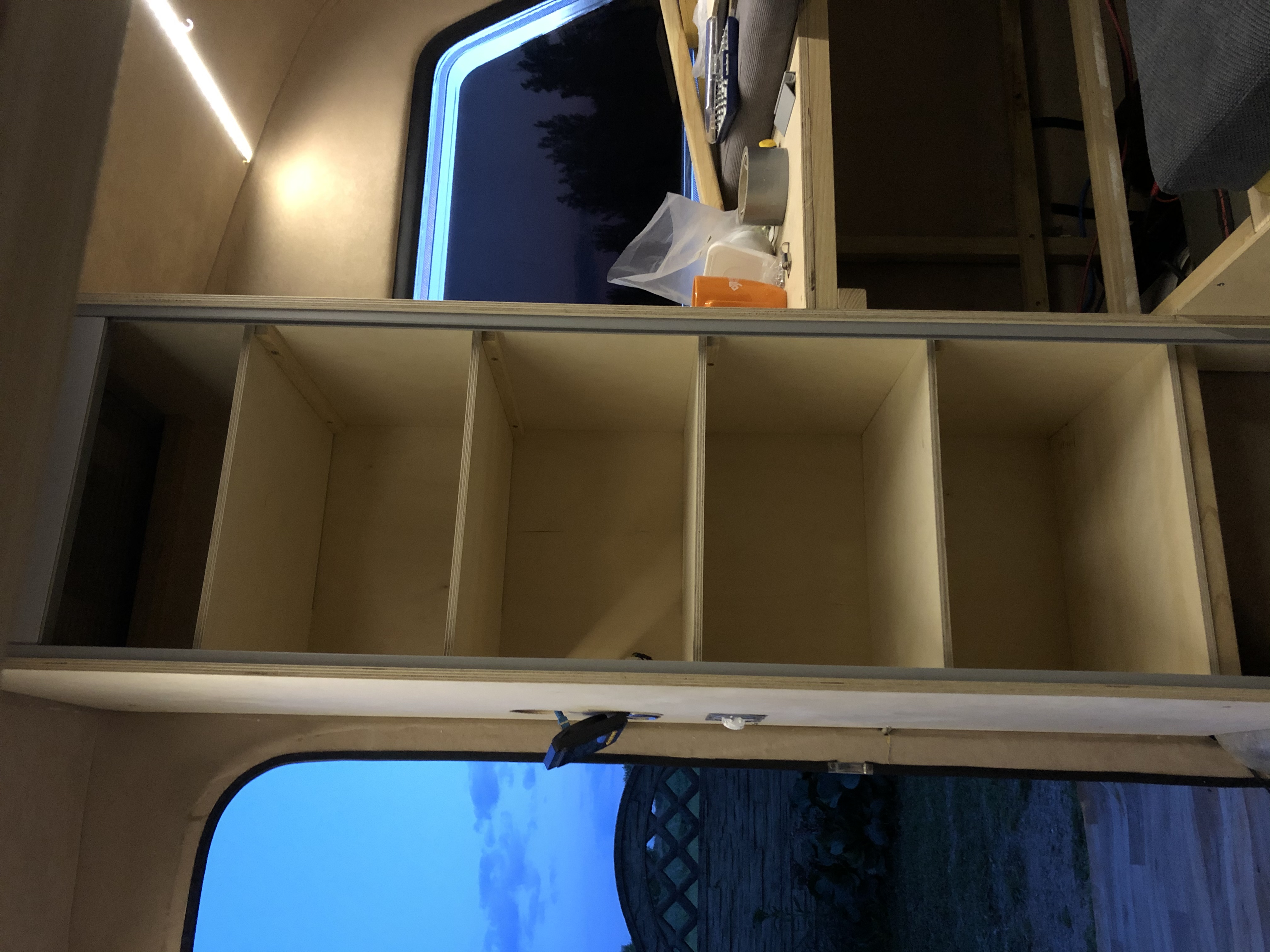

Witam Wszystkich,

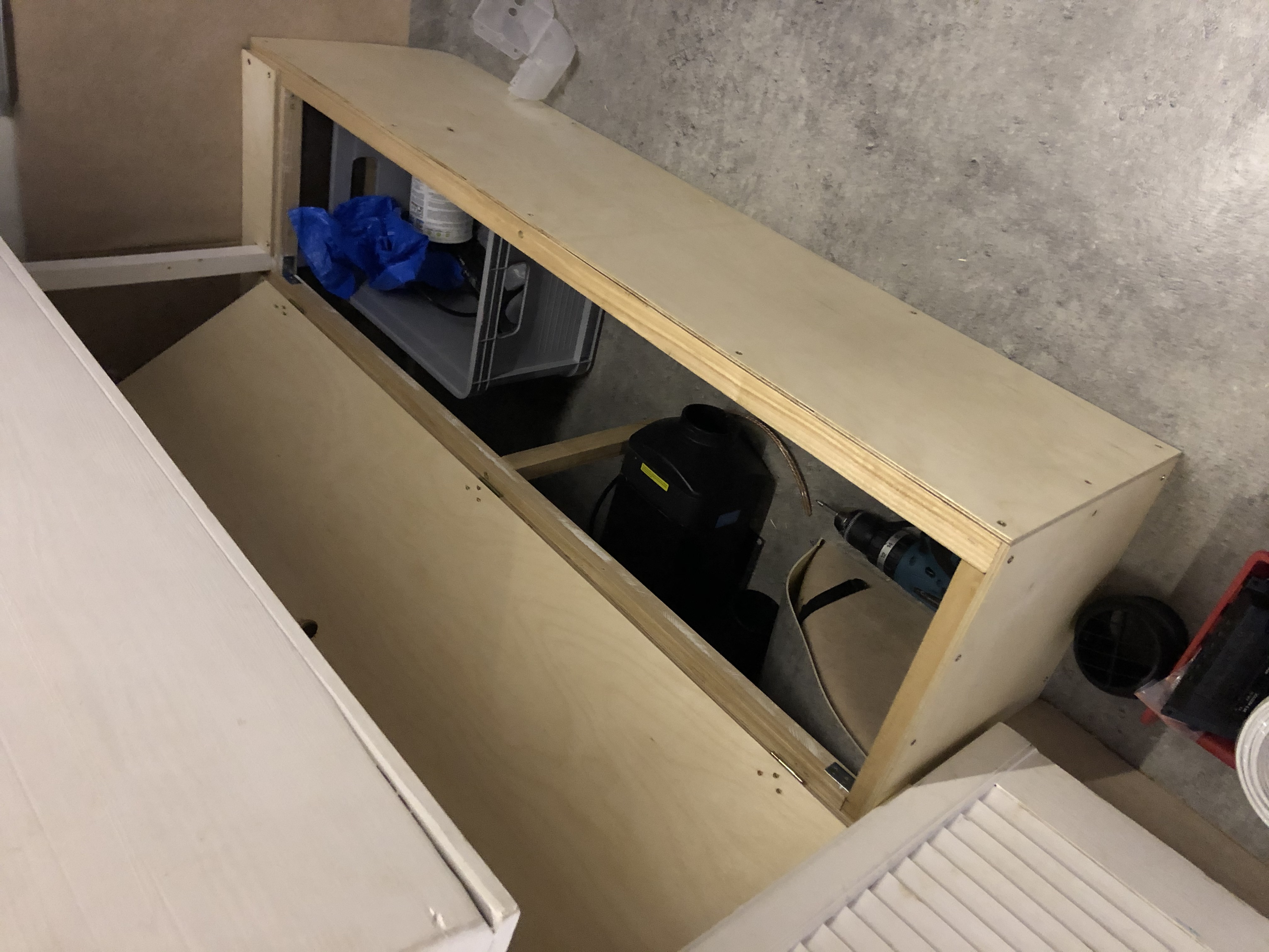

Po 7 latach i po powiększeniu się rodziny do 5 osób nadszedł czas na przemeblowanie naszej cepki. Miało być tylko dołożenie łóżka piętrowego a skończyło się wymianą 90% mebli oraz nowy układ a w zasadzie powrót do fabrycznego. Jak również "przy okazji, instalacja nowego zbiornika wody, szafa z roletą zamiast drzwiczek oraz webasto z wyjściem na przedsionek. Prace trwają i mam nadzieję, że uda się szybko skończyć aby gdzieś już wyruszyć w nowej konfiguracji. Pozdrawiam Serdecznie.

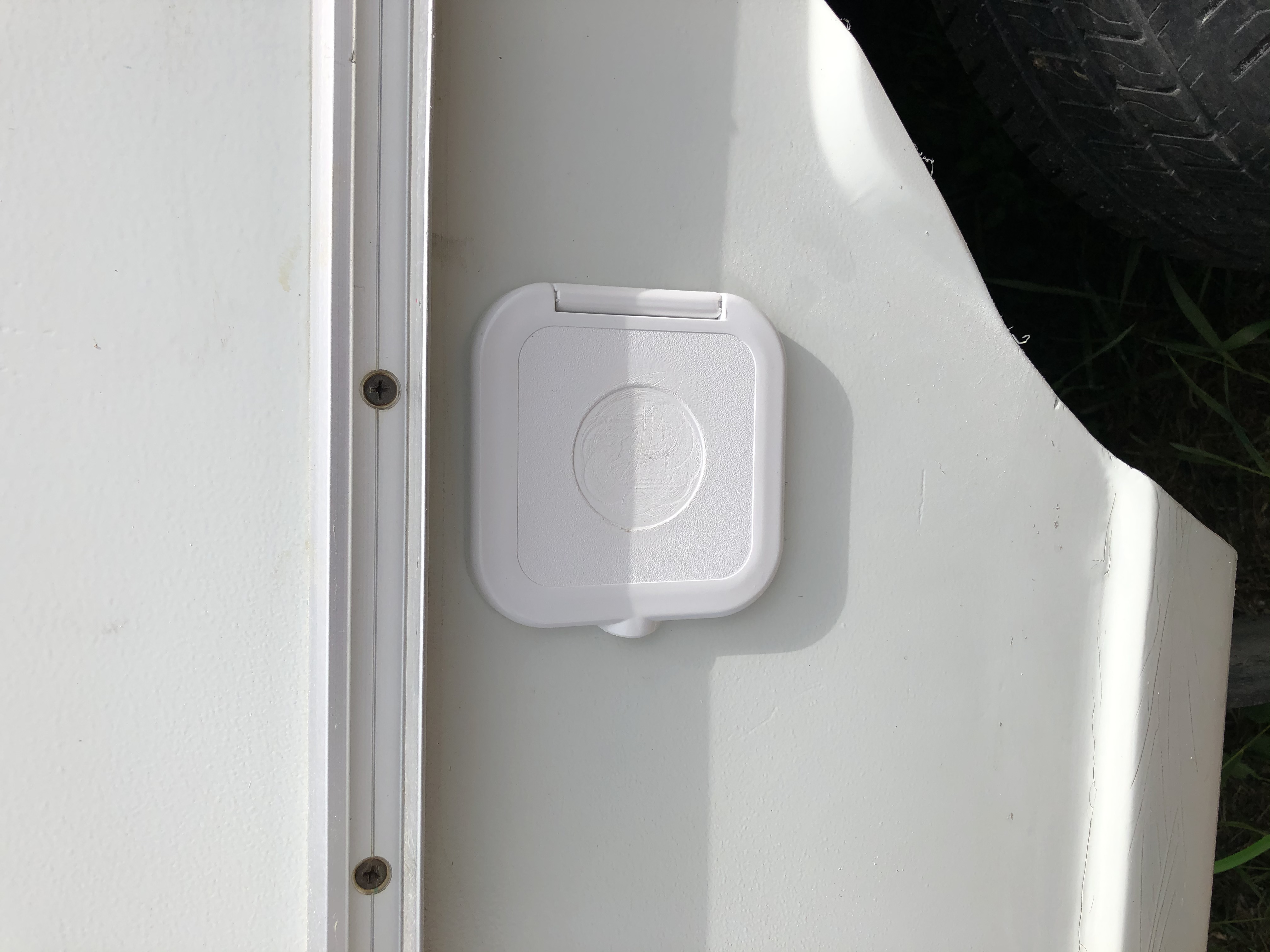

Postautor: oko » piątek, 22 maja 2020, 19:08

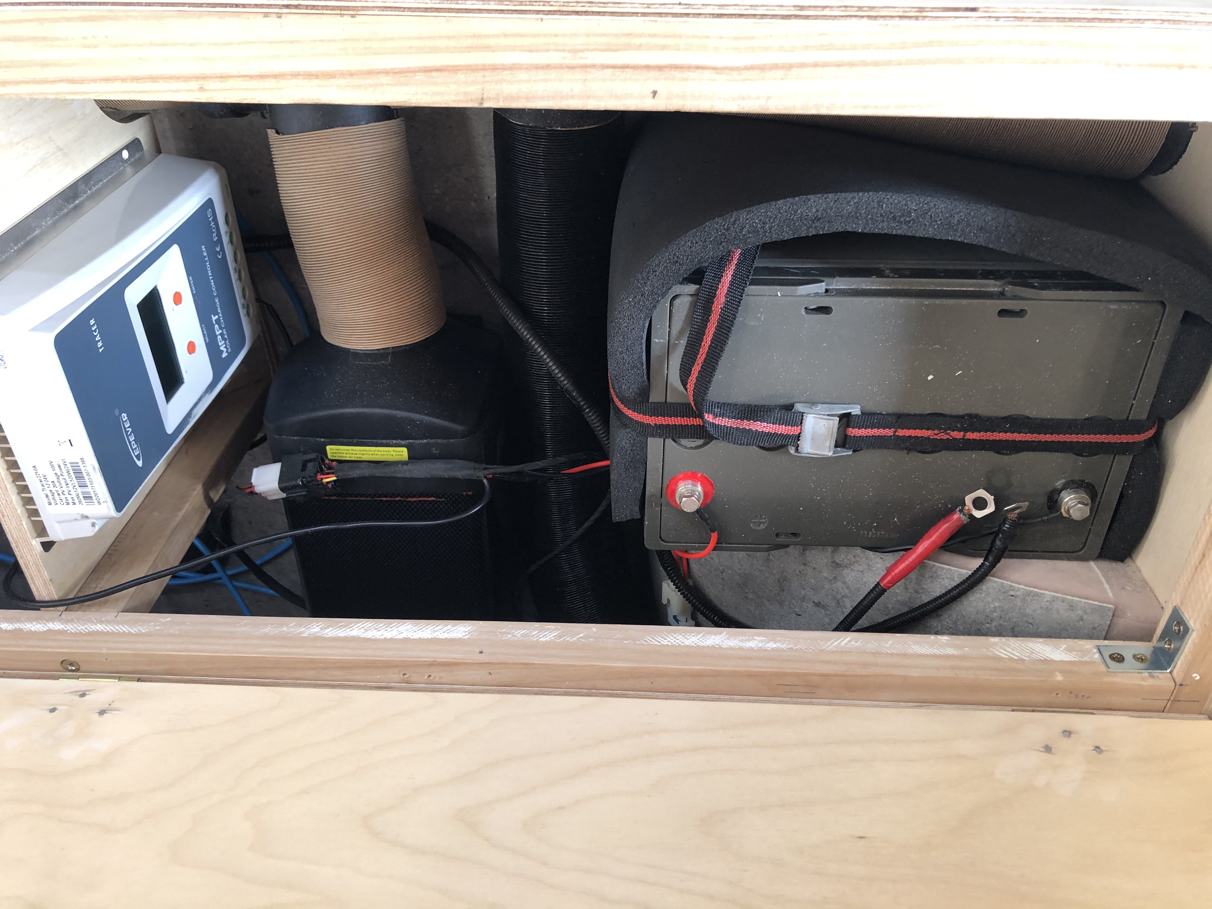

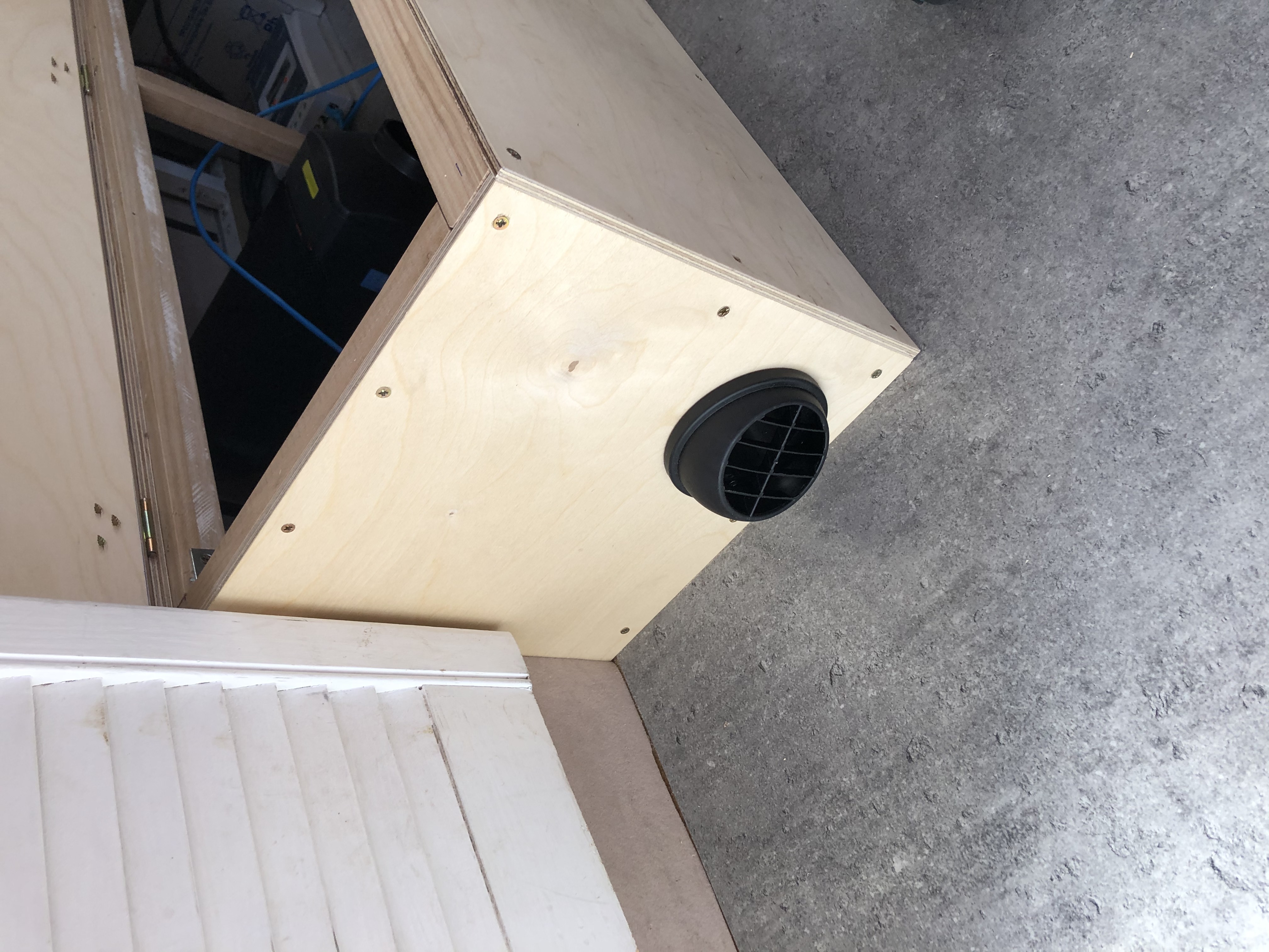

NkaOffRoad pisze:webasto z wyjściem na przedsionek
Pokaż jak to zrobiłeś.

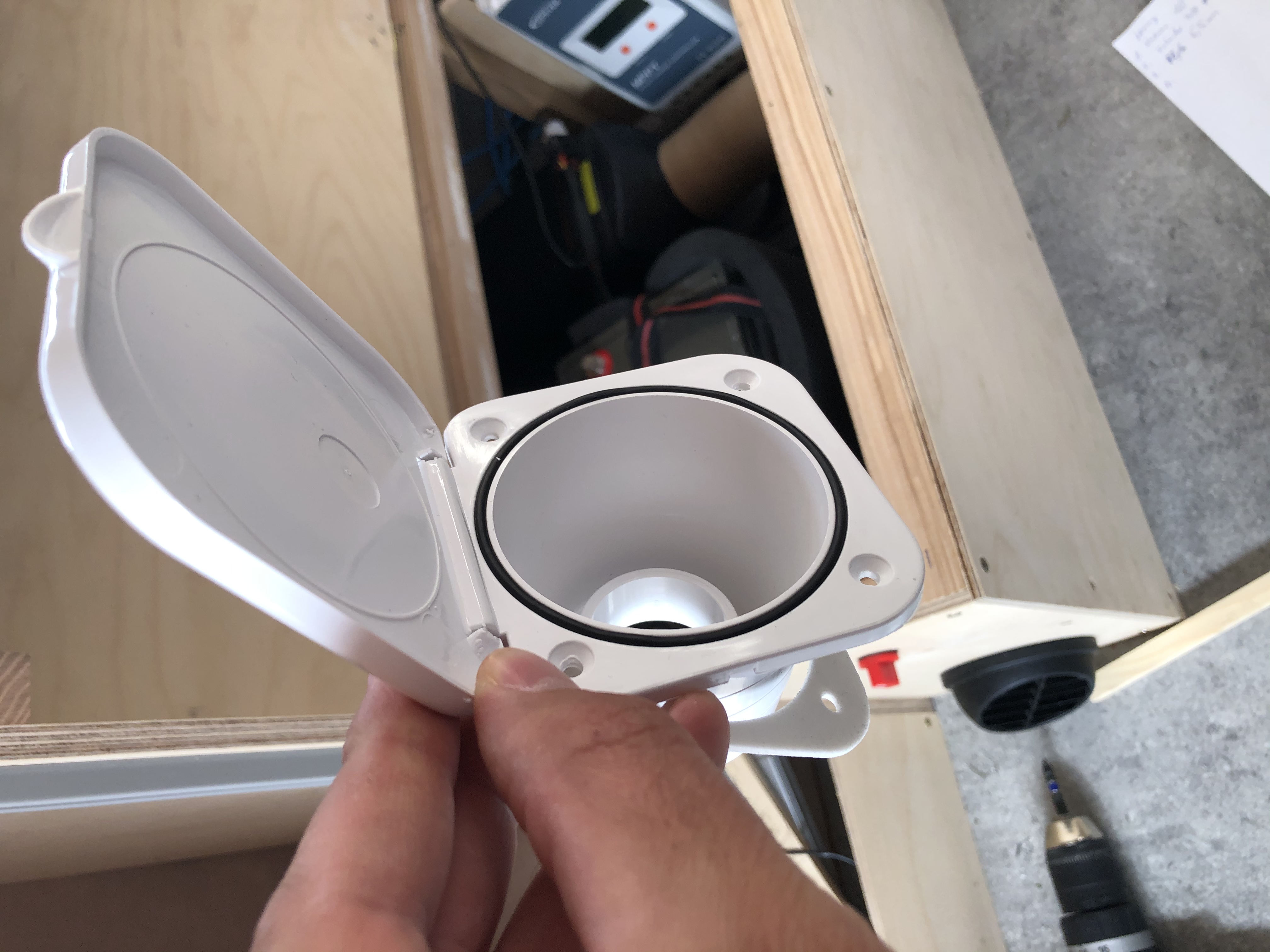

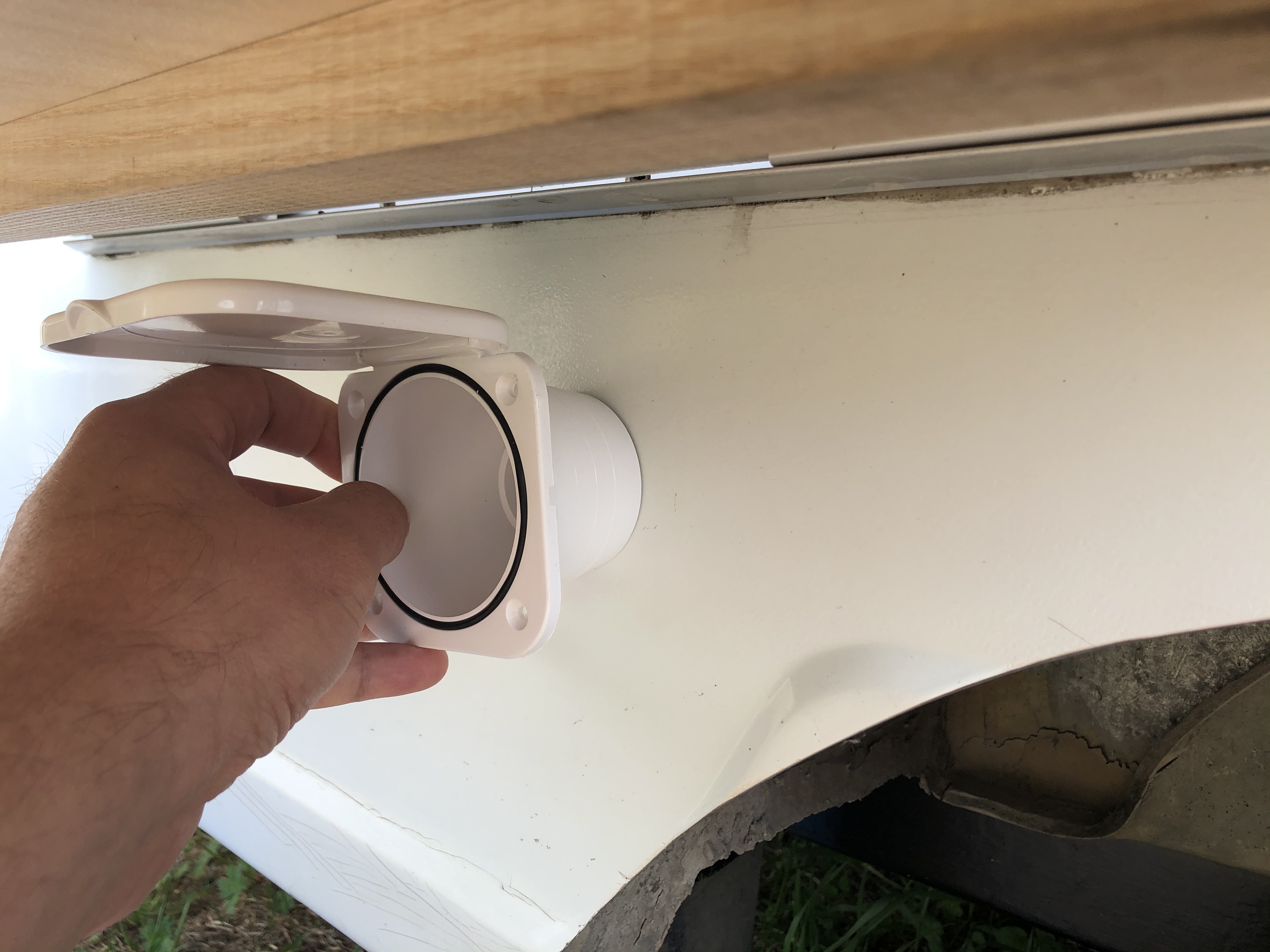

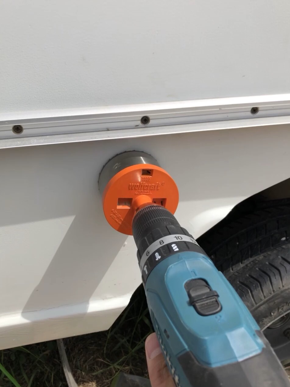

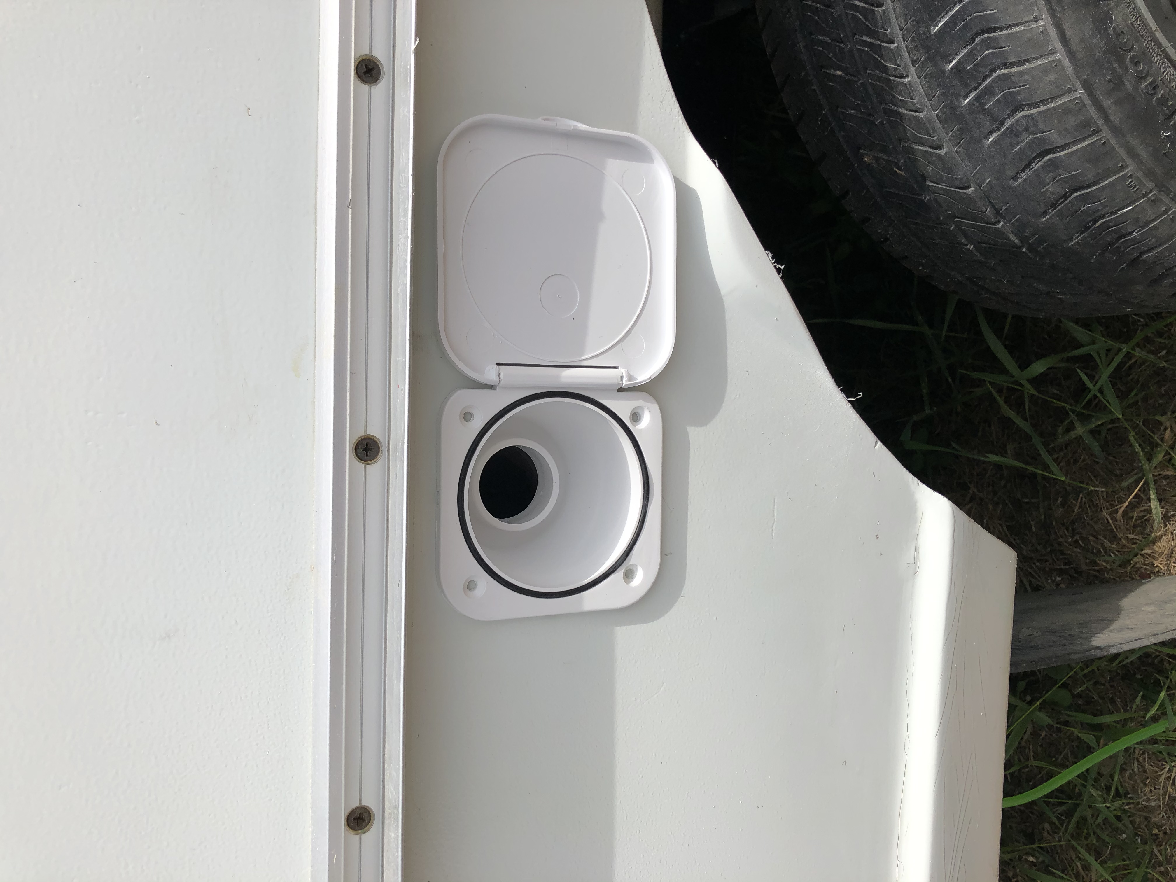

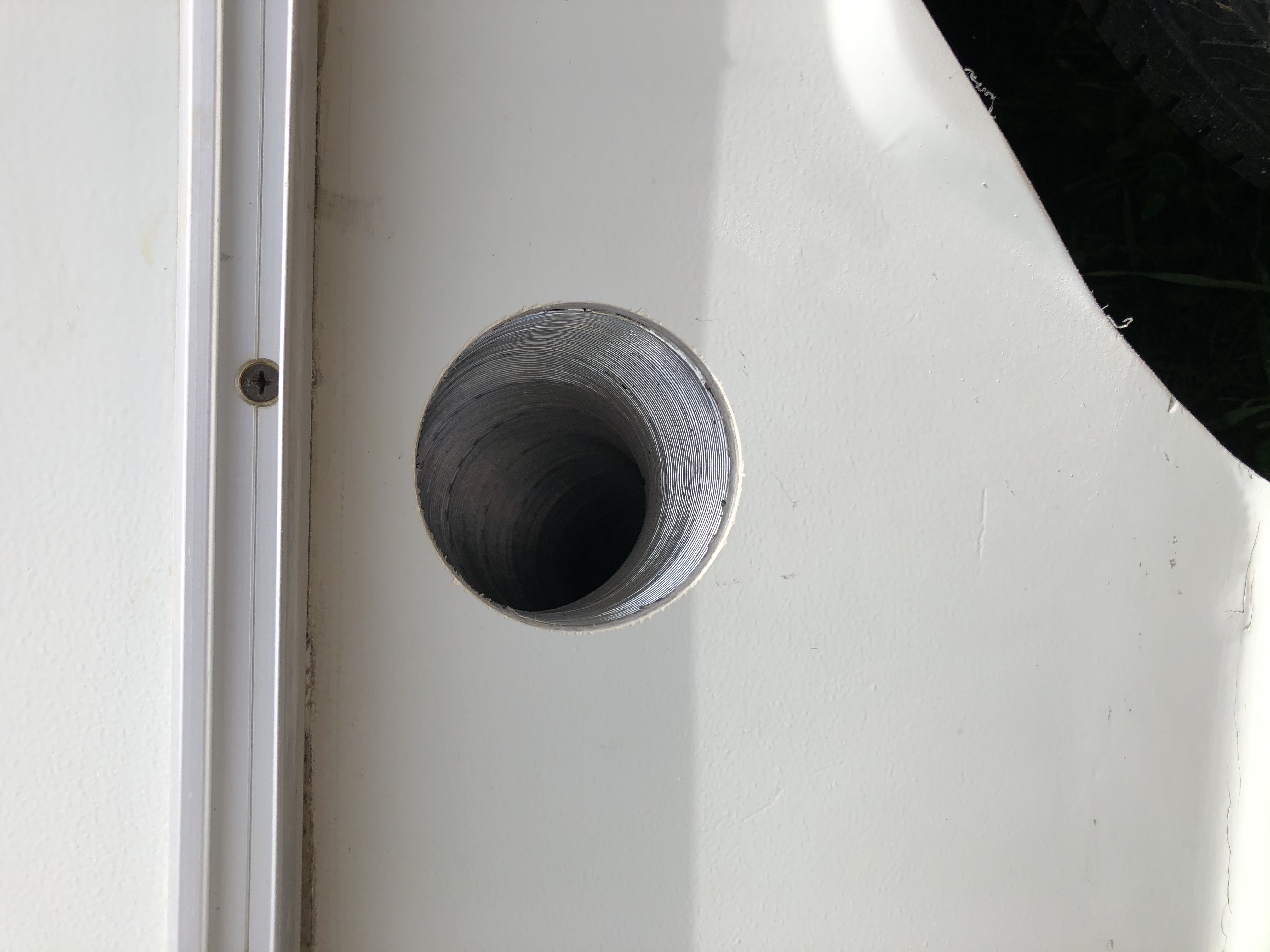

Jestem w trakcie, instalacja już poprowadzona. Tylko zostało przebić się na zewnątrz i zamontować klapkę. U mnie wyjście wypadnie pod stolikiem zewnętrznym. Co powinno umilić siedzenie przy nim. Jak pisałem prace trwają i jak na razie wszystko zgodnie z planami.

Re: Przemeblowanie - nowy/stary układ, łóżko piętrowe, webasto, woda w n126
Postautor: oko » sobota, 23 maja 2020, 12:12
Zdradzisz co to za wylot? Gdzie i za ile?
Postautor: CONFEX » sobota, 23 maja 2020, 14:39
Właśnie co to za wylot?

Postautor: NkaOffRoad » sobota, 23 maja 2020, 14:58
Jest to taka moja inwencja twórcza. Zrobione jest to na bazie „POJEMNIK NA BATERIĘ PRYSZNIC DO JACHTU 95X95-03532”.Chodziło aby średnica odpowiadała rurze webasta tj. 75mm i Jednocześnie była klapka z uszczelką. O tyle jest fajnie, że ta tuba jest stożkowa i działa jak łączenie rury od odkurzacza czyli na wcisk.
Postautor: oko » sobota, 23 maja 2020, 15:28
NkaOffRoad pisze:Jest to taka moja inwencja twórcza. Zrobione jest to na bazie „POJEMNIK NA BATERIĘ PRYSZNIC DO JACHTU 95X95-03532”.Chodziło aby średnica odpowiadała rurze webasta tj. 75mm i Jednocześnie była klapka z uszczelką. O tyle jest fajnie, że ta tuba jest stożkowa i działa jak łączenie rury od odkurzacza czyli na wcisk.
To rozwiązuje nasze problemy z dobraniem odpowiedniego wylotu! Dzięki!
Postautor: dzin1975 » sobota, 23 maja 2020, 16:14
Fajny patent, i dobra cena. Tylko trzeba pomyśleć nad zamaskowaniem wizerunku baterii na klapce ;)
