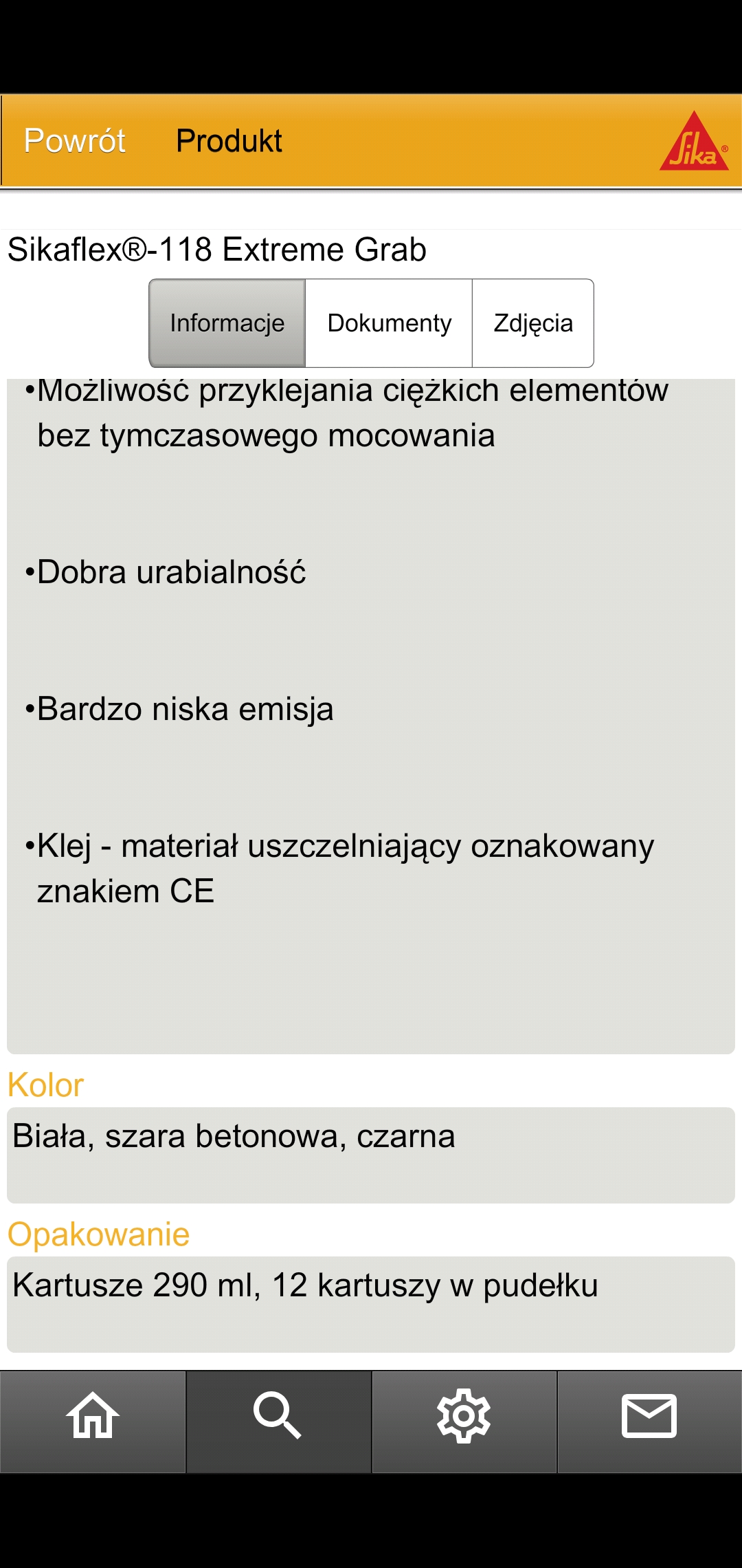

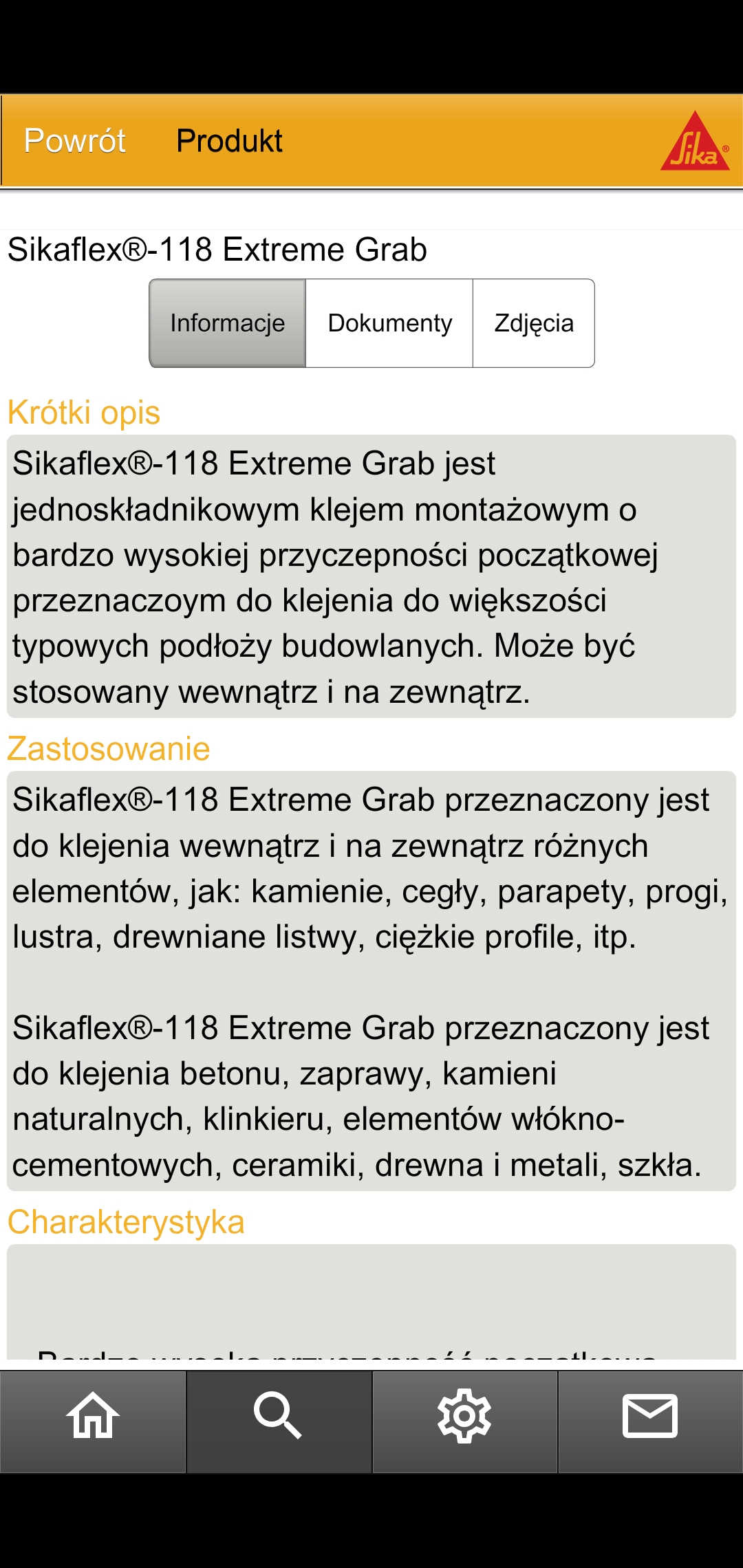

Polecam Ci sikaflex 118 extreme grab który jest lepszy niż mamut. Z tego co wiem to powinien złapać na starym kleju.

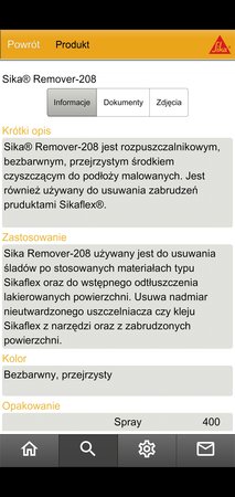

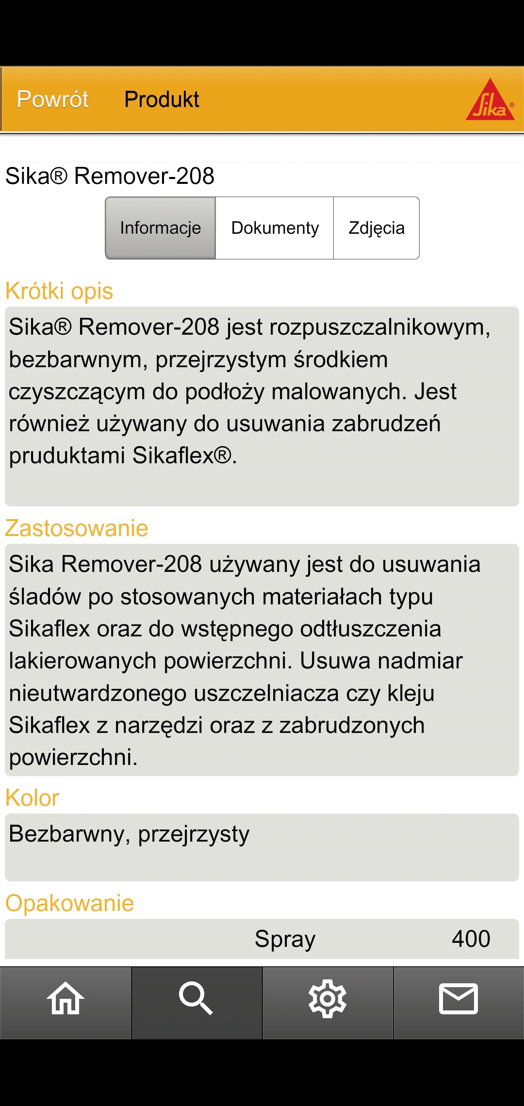

Możesz jeszcze spróbować usunąć stary klej preparatem sika remover 208 który przy okazji służy do czyszczenia zabrudzeń po rożnych sikaflexach.
W załącznikach dorzucam Ci opis tych produktów.
Sika flex 118
Sika flex 118
Sika Remover 208
