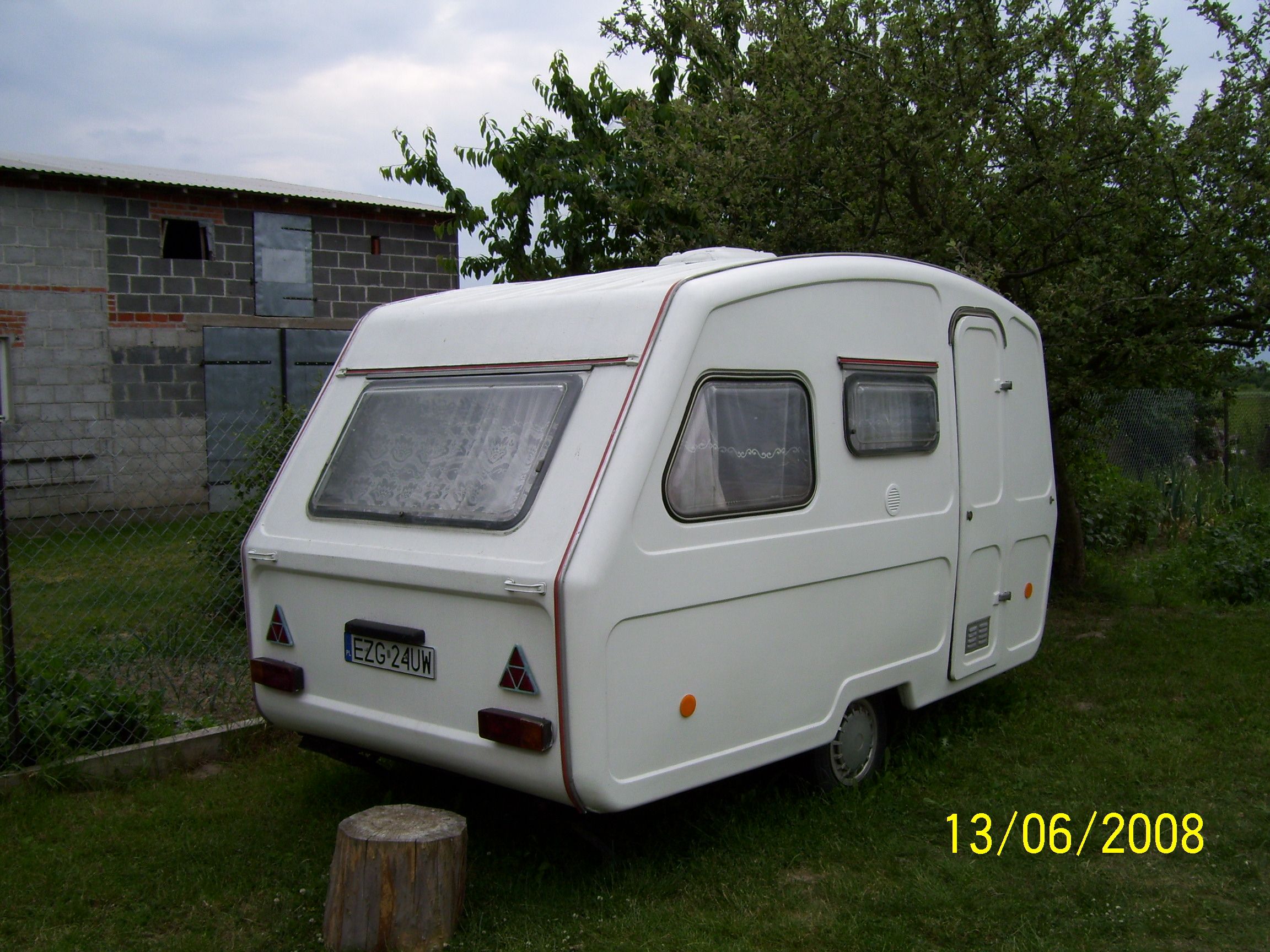

Potrzebuję Waszej pomocy. Jako, że oryginalne lampy w mojej zapiekance zupełnie mi nie leżą, a chcę mieć dwa przeciwmgielne i dwa cofania, wybrałem nowe takie jak w tym linku https://allegro.pl/oferta/lampa-tylna-p ... 7239451971, które zamierzam założyć w trakcie zbliżającego się remontu. Znajomi jednak mówią, że jeśli mam zapiekankę na żółtych (a mam) to zdecydowanie lepiej będa wyglądały lampy LT-10 jak np. stąd: https://allegro.pl/oferta/lampa-tylna-z ... 9994375766. Znajomy w swojej zapiekance wyłożył wnętrza tych lamp folią aluminiową, dzięki czemu zyskały "świeżości". Do tego proponuje założyć jakiś podwieszony halogen jako światło cofania, które chcę mieć.
No i z jednej strony robiąc remont i tak wszystko wymieniam, a z drugiej, skoro jest na żółtych i na razie nie ruszam skorupy, mam dylemat co robić? Co byście zrobili na moim miejscu? Nie jestem przyspawany do swoich pomysłów, więc chętnie poznam Wasze zdanie, którą przyczepę byście kupili? Taką z lampami jak te, które wybrałem, czy z takimi jak poleca kumpel?
