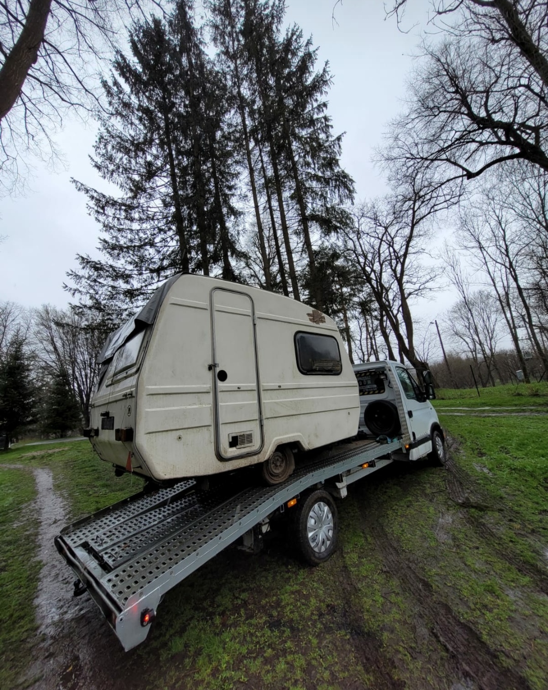

No i jak nie spełnić prośby dziecka? :lol: Wsiedliśmy w auto i pojechaliśmy w miejsca, gdzie kiedyś coś gdzieś stało, widzieliśmy, czy też "porozglądać się".
Obecna przyczepa była przez nas zlokalizowana już dawno temu, ale z informacji wynikało że "stała" na nieżyjącego męża Pani z którą rozmawiałem. Bez dokumentów myślałem więc po co mi ona...
Jak już wiedzieliśmy gdzie jakaś stoi to przyjechaliśmy jeszcze raz - od słowa do słowa, gadka szmatka no i była rejestracja na niej.... Jakież było zdziwienie moje jak okazało się, że jednak na Panią z którą gadaliśmy zarejestrowana - HURRA.....
Kilka słów, negocjacji, rozmów - i jest. Przyczepa pod chmurką tyle lat, ktoś się dobierał, okna popękane, wybite, ogólnie stan......agonalny... Dla mnie to nie problem, przecież i tak do malowania a okna z doświadczenia wiem że jak już to tylko nowe i podwójne.

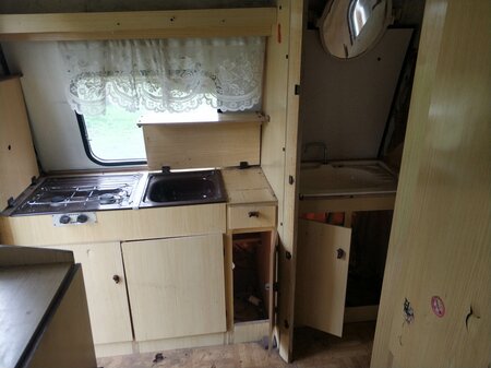

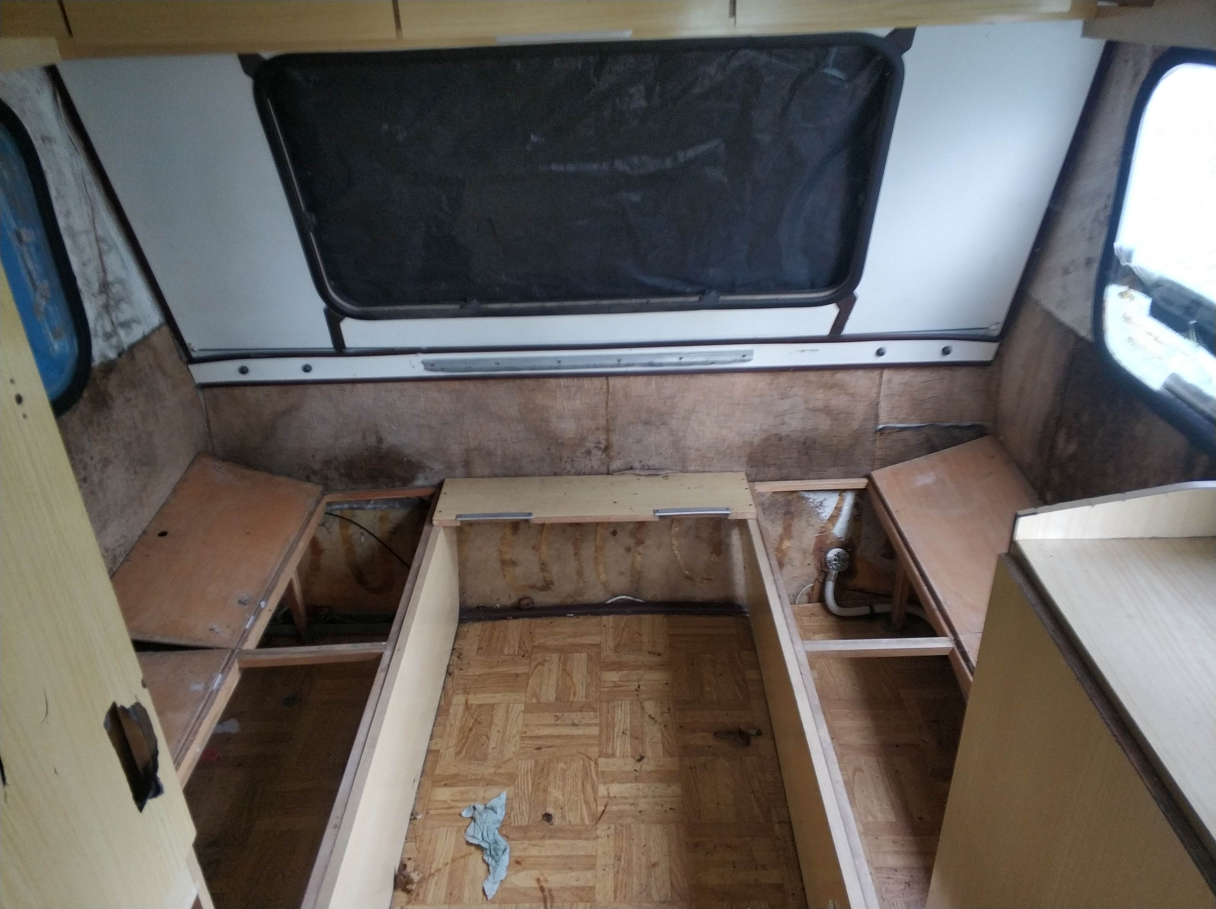

Zdjęcia w dniu zakupu:

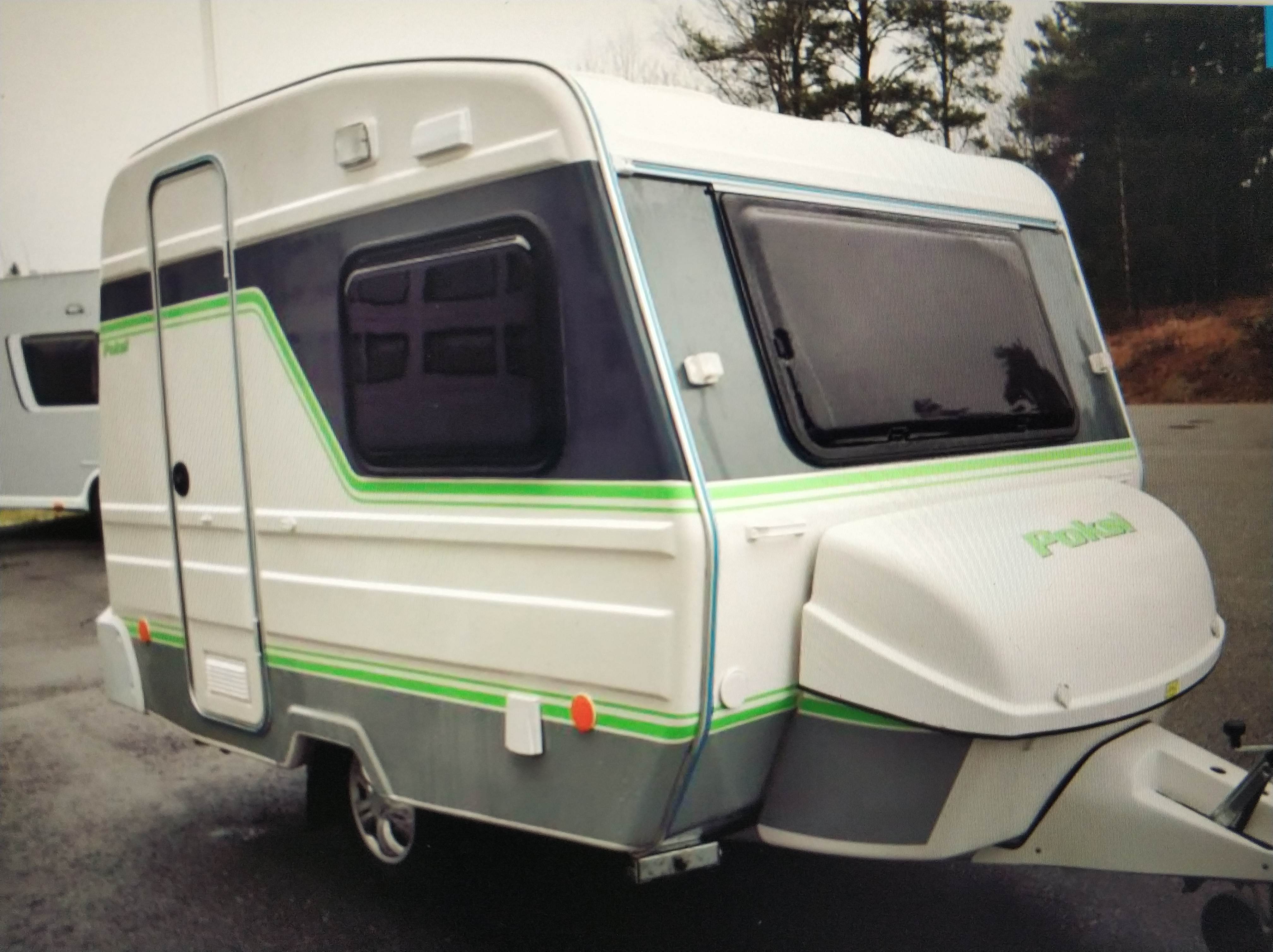

6. Malowanie - tutaj się okaże w kwestii budżetu itp ale chciałbym na takie coś....
7. Nowe opony
Malowanie

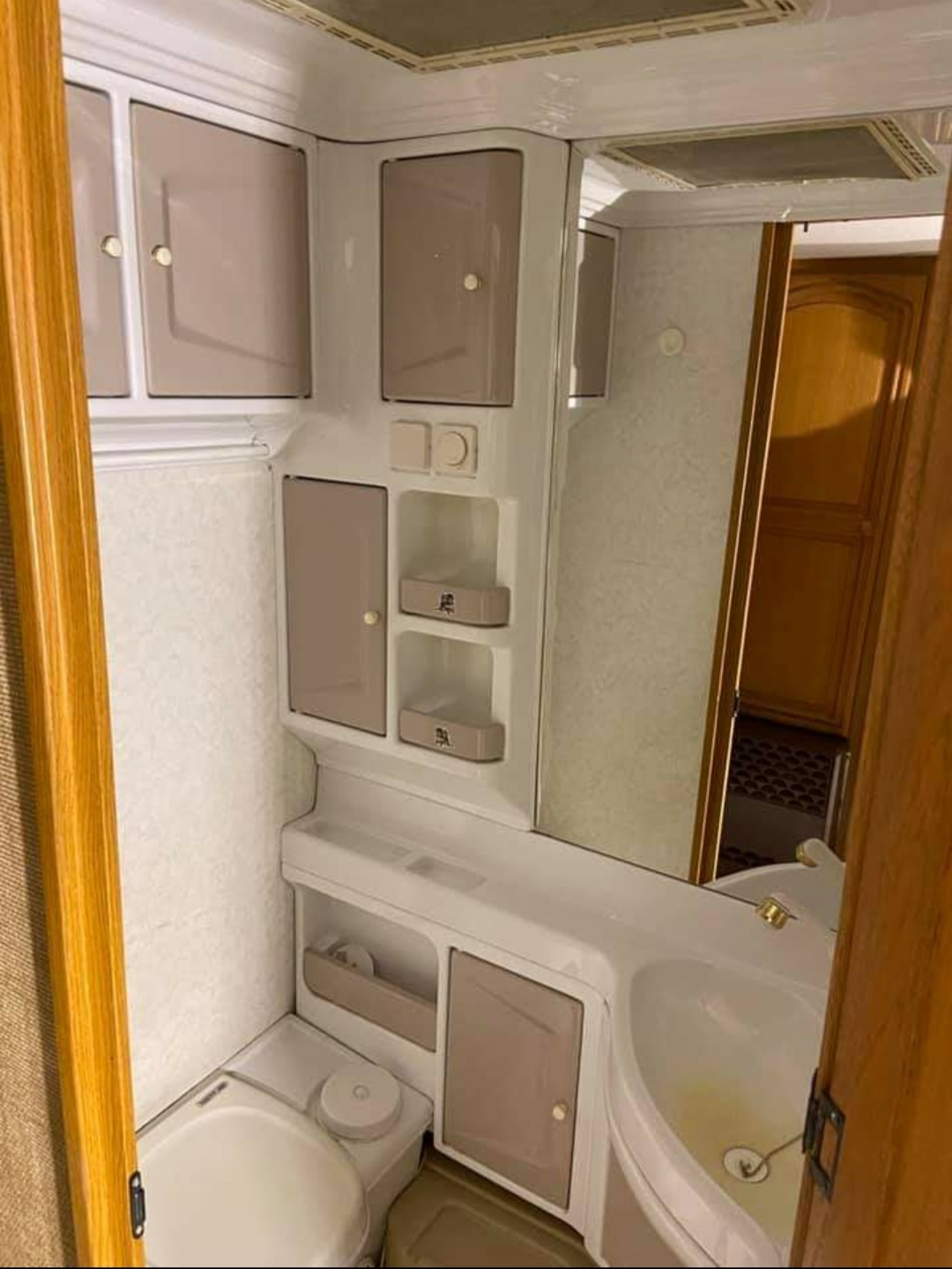

5. Łazienka - tutaj wymyśliłem sobie idąc pomysłem Roberta, że będzie zaadoptowana z zachodniej przyczepy. Takową już zakupiłem, a że meble chciałbym zrobić sam to wymiar też mogę zrobić konkretnie pod łazienkę.
Łazienka

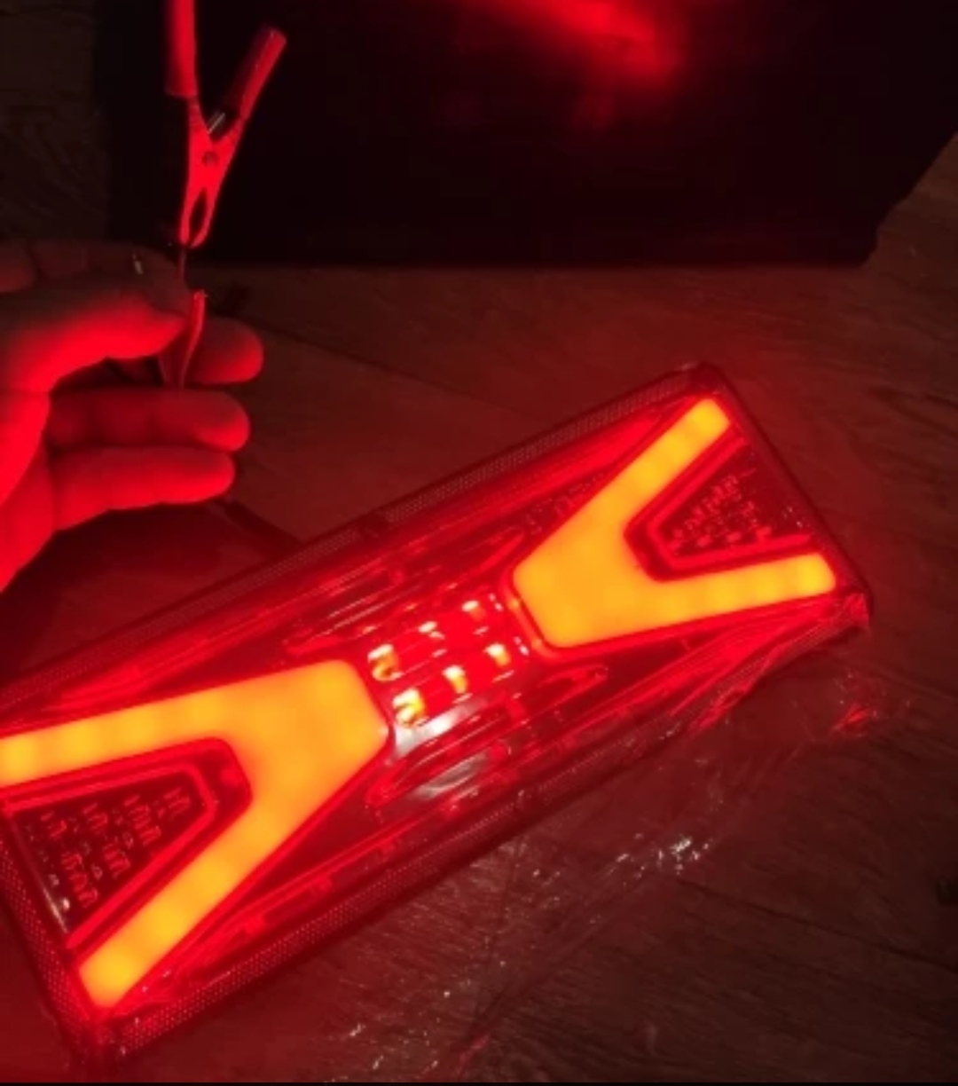

7. Światła - tutaj na razie padło oczywiście na jakieś inne - zobaczymy jak dotknę i jak będą wyglądać. Docelowo LED, do tego białe z przodu i z tyłu na górze czerwone - wraz z kierunkowskazami
Tylne światło
Przód z kierunkowskazem
Tył z kierunkowskazem

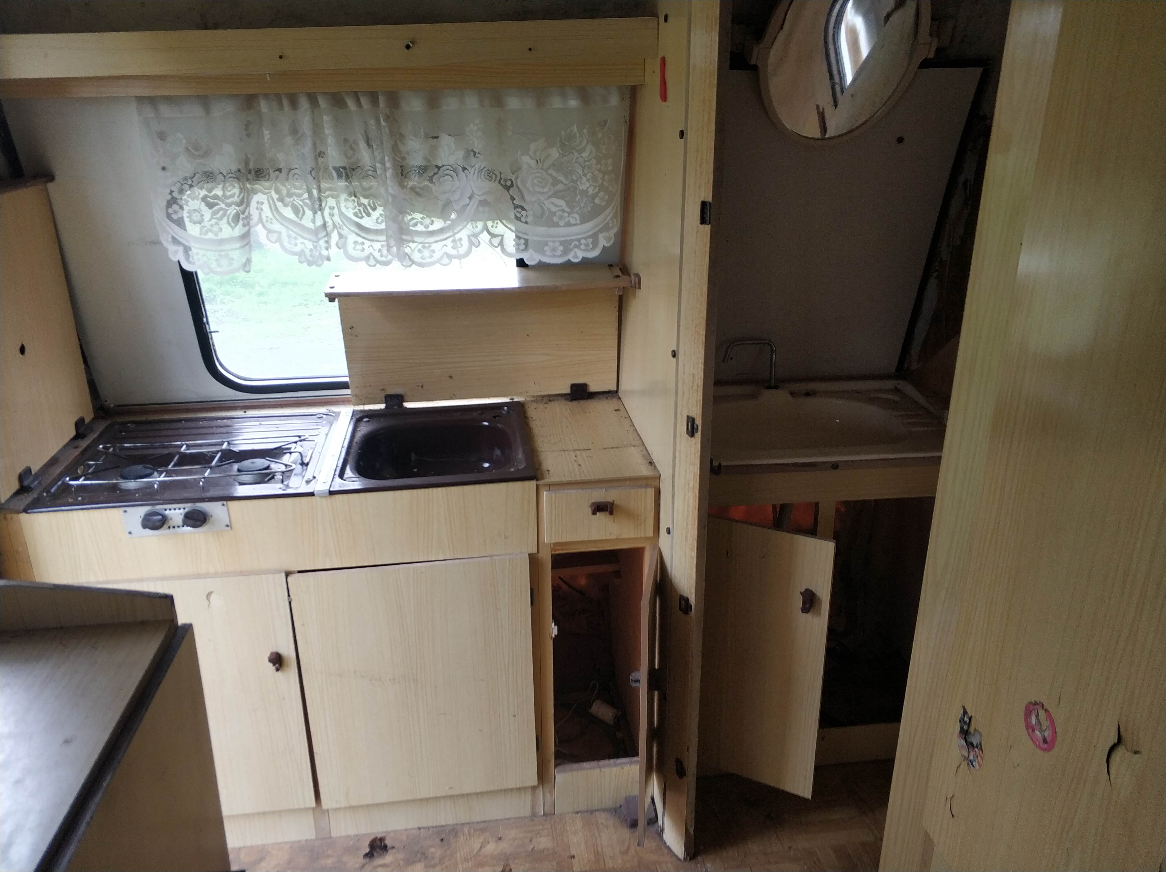

13. Kuchenka ze zlewem - będzie z szybą w całości. Zawsze irytowało mnie podnoszenie i zamykanie półek czy to zlewu czy kuchenki.
Będzie DOMETIC
Kuchenka ze zlewem

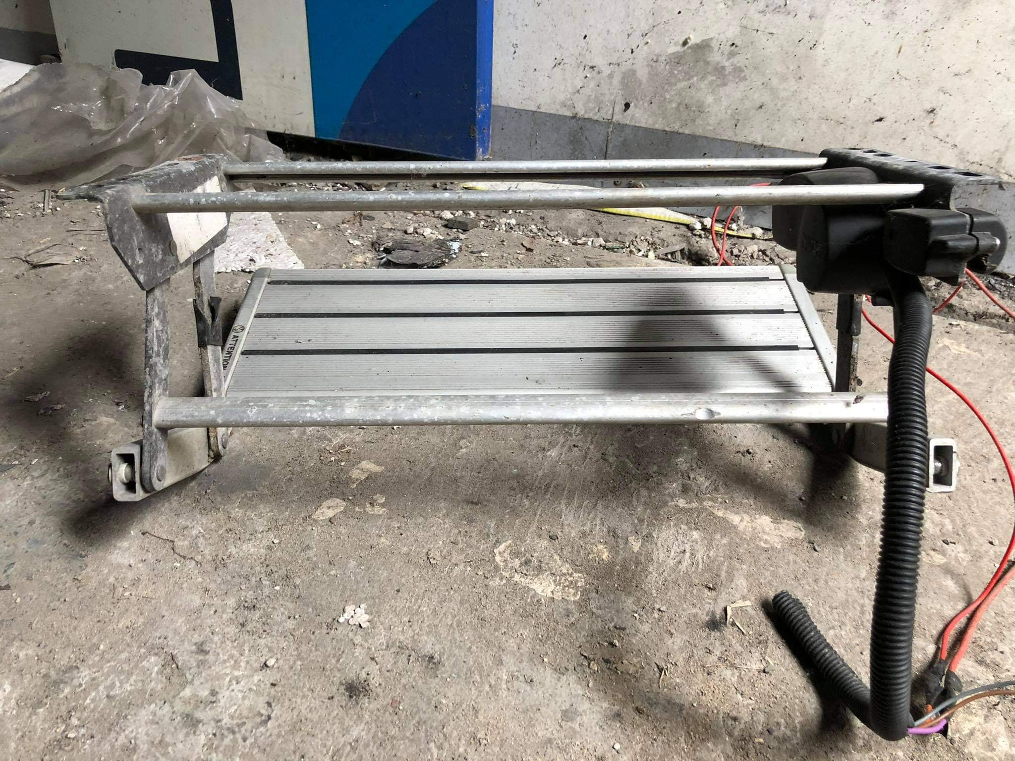

14. Elektryczny stopień wejściowy (zobaczymy czy uda się zamontować)
stopień wejściowy

4. Miron, trzeci stop ja wiem że to oryginalne itd ale jakoś trzeba coś nowego, Ty już masz to po co powielać :lol: :lol:
