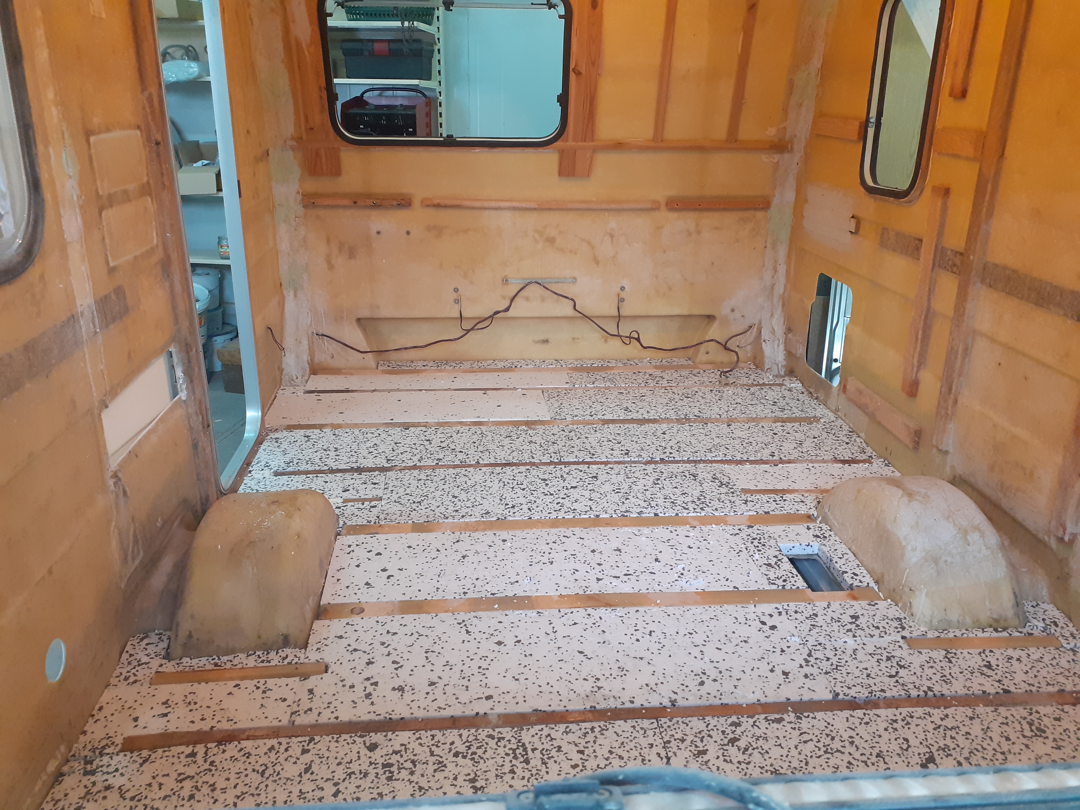

				Po mojego Niewiadowa pojechałem do Frankfurtu. Facet kupił go i zaczął remont na wynajętym placu kempingowym. Wyrzucił tapicerkę, meble i podłogę po czym stwierdził, że nie ma czasu. Na szczęście zostawił toaletę, lodówkę, ogrzewanie i kuchenkę. Przyczepa nie mogła być przywieziona na własnych kołach ze względu na brak podłogi i brak TUV. Rok produkcji 2003.

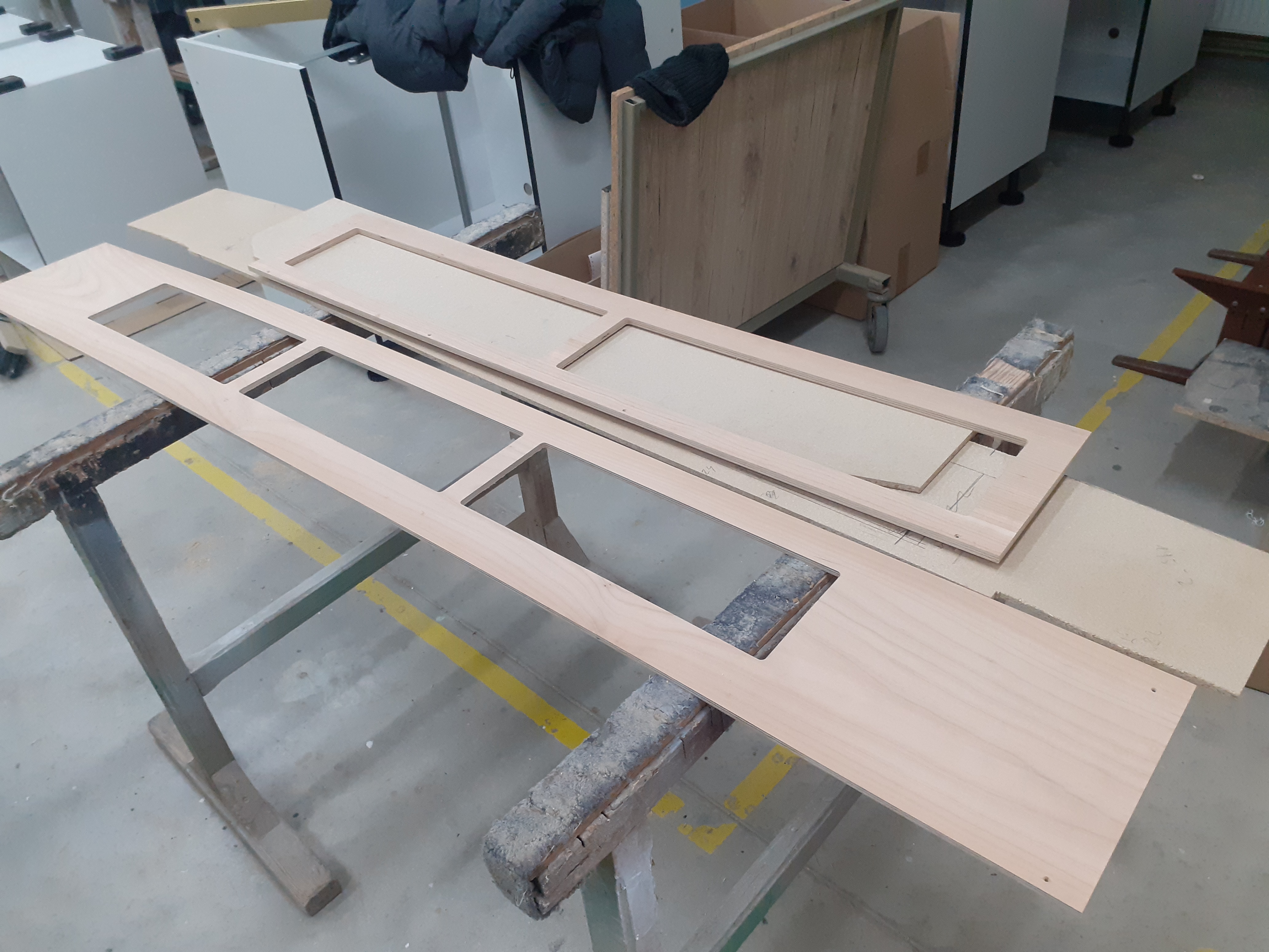

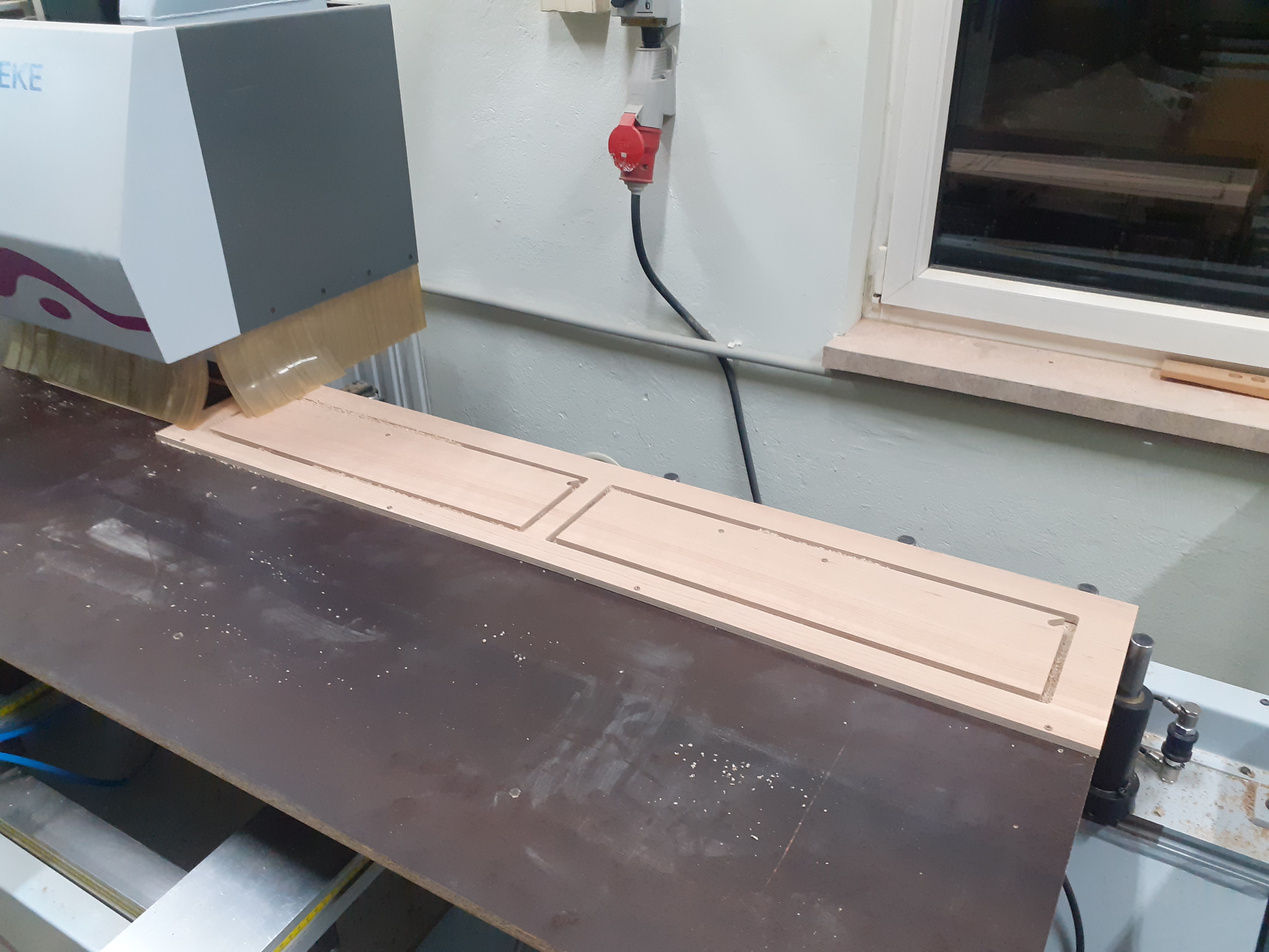

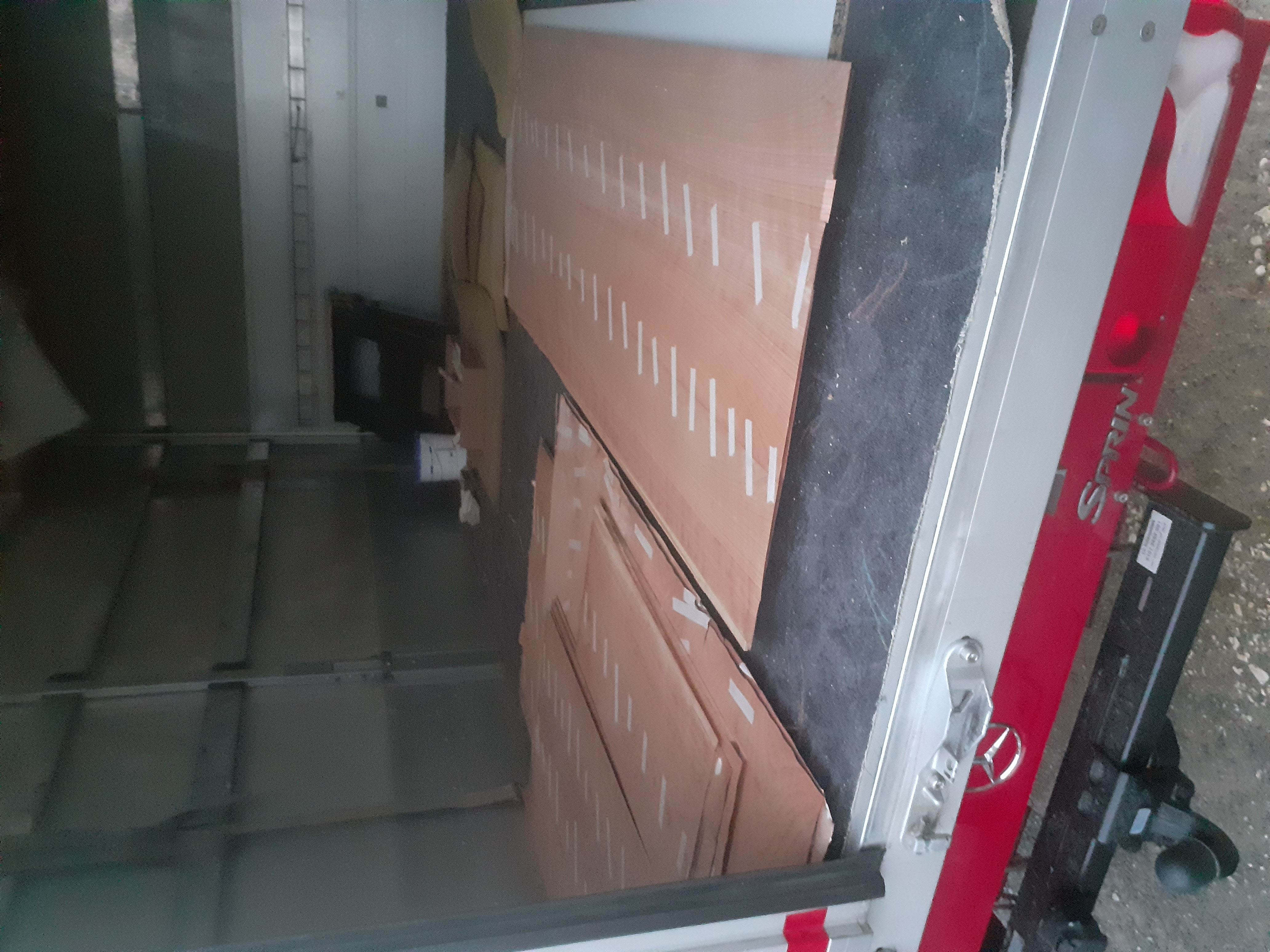

				Sklejki na meble jechałem fornirować do zaprzyjaźnionego stolarza.

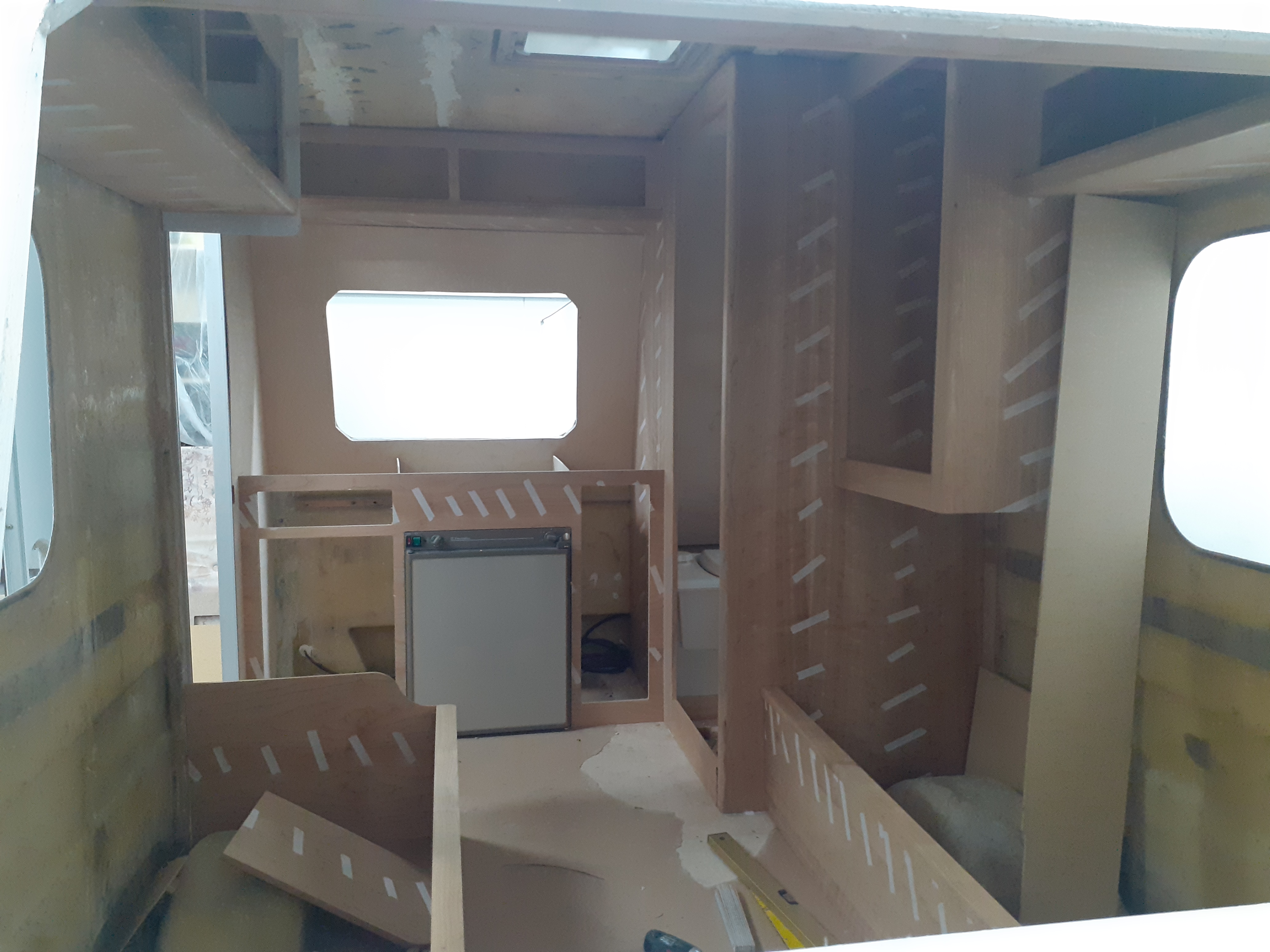

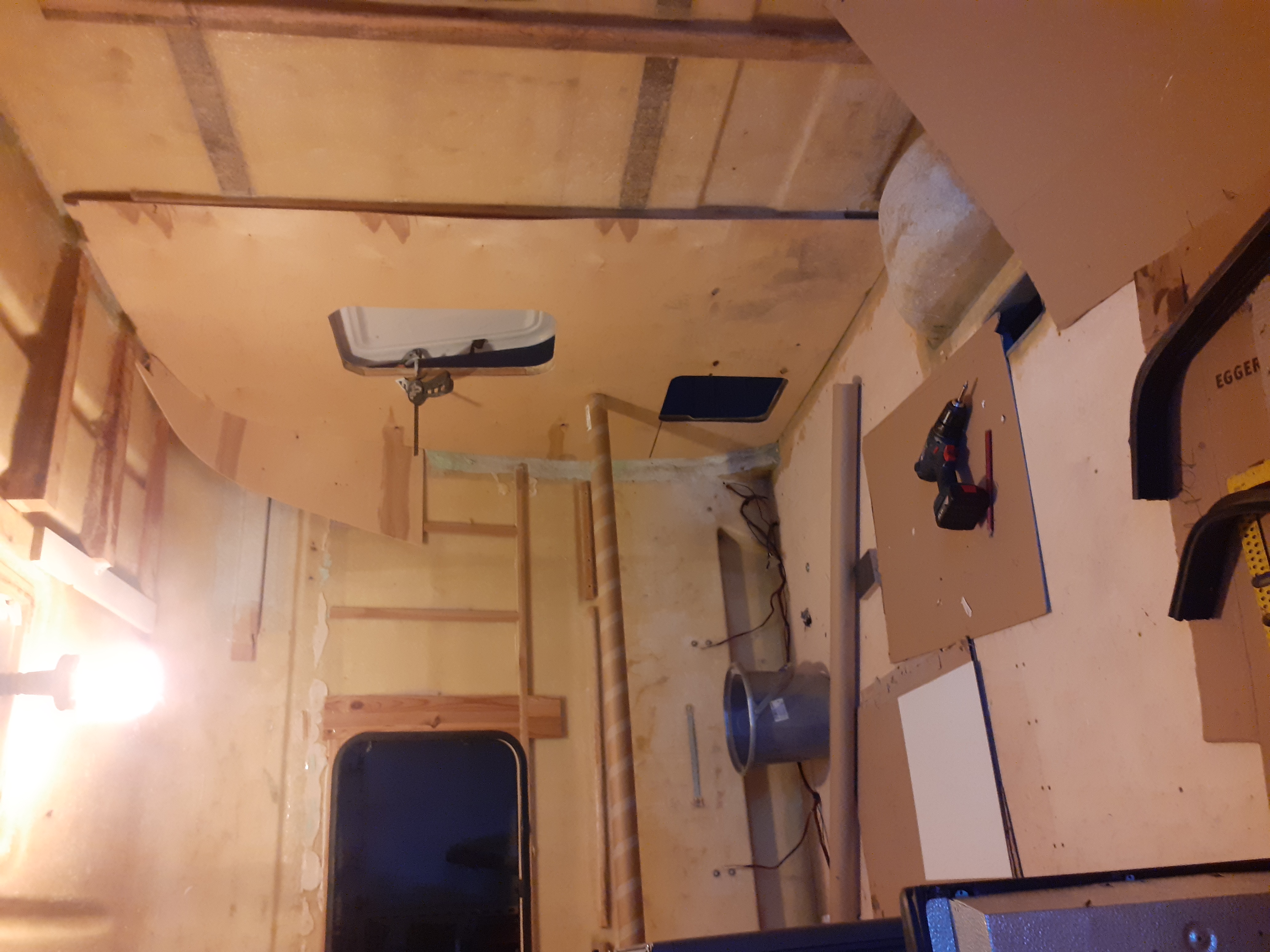

				Pierwsze przymiarki i przemyślenia.

				Planowałem zrobić łóżko piętrowe ale przyczepa jest za mała i ma za małe DMC. postanowiłem sprzedać ogrzewanie i zrobić wersję NTL z ogrzewaniem pod łóżkiem.

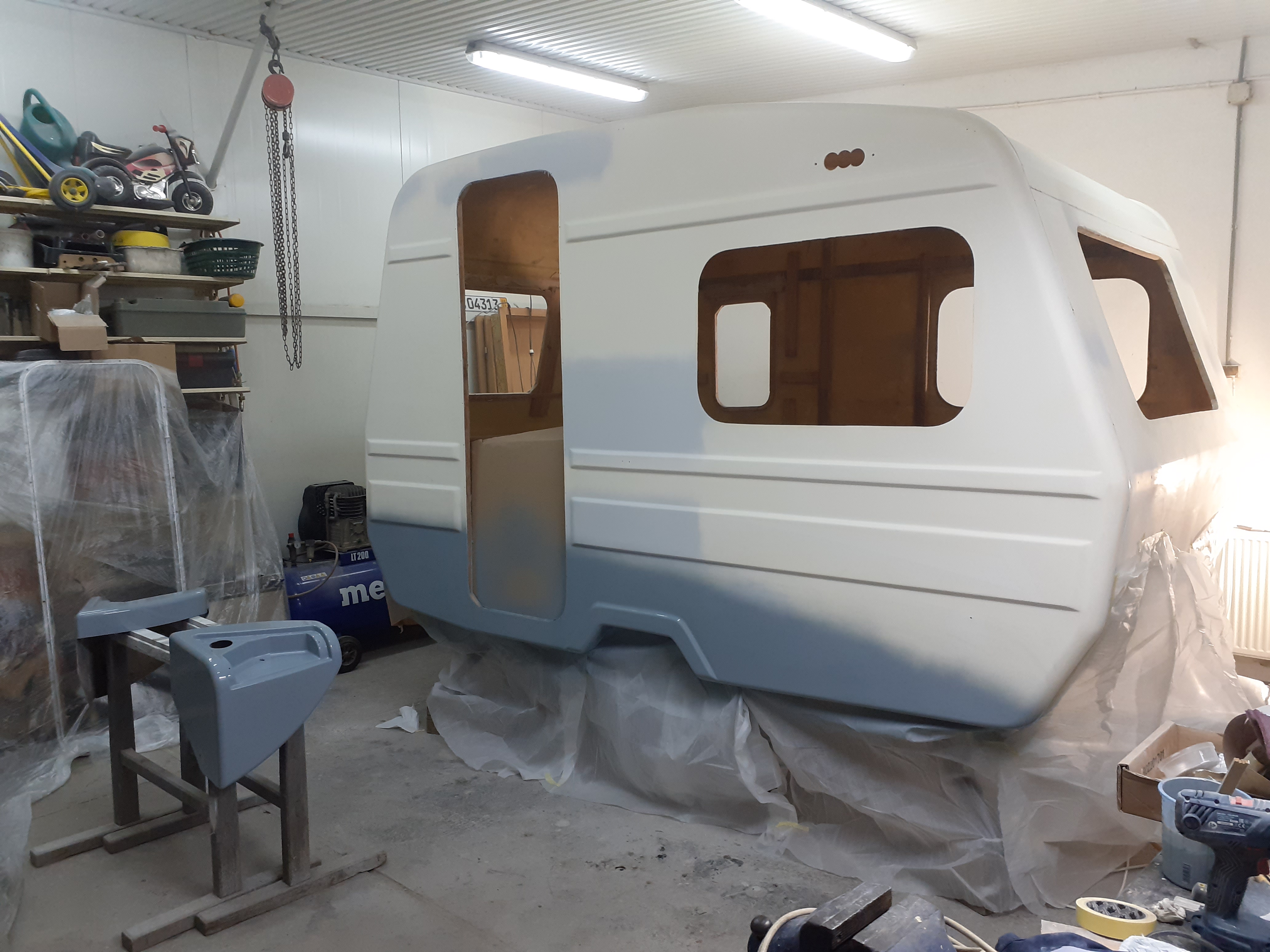

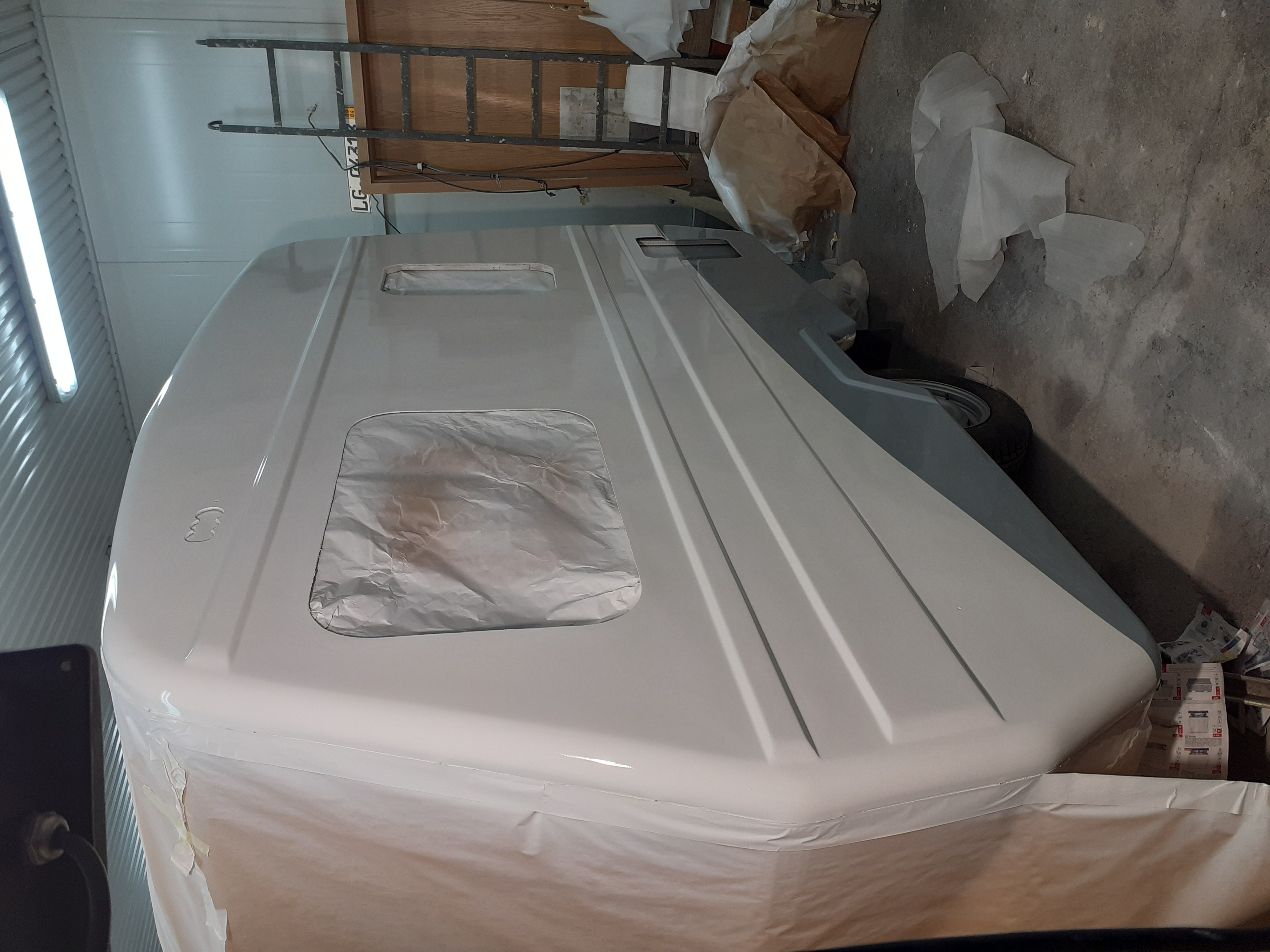

				Buda była strasznie zasyfiona, wymyłeś ją super. Długo to szorowałeś?
				Re: Niemiecki niewiadów
				: niedziela, 13 cze 2021, 19:37
				autor: Pawel90
				Polecam piana aktywa koncentrat. Sam bylem zdziwiony działaniem. Na zdjeciu wyglada fajnie. W rzeczywistosci laminat jest żółty i matowy.
				: niedziela, 13 cze 2021, 20:04
				autor: tantalos
				Pawel90 pisze:W rzeczywistosci laminat jest żółty i matowy.
Mam to samo ze swoją; w słoneczny dzień laminat jest prawie biały jak również w nocy przy ulicznym oświetleniu. Natomiast w pochmurny dzień albo jak słońce zachodzi to jest kremowy.
Poza tym gratulacje z nabytku.

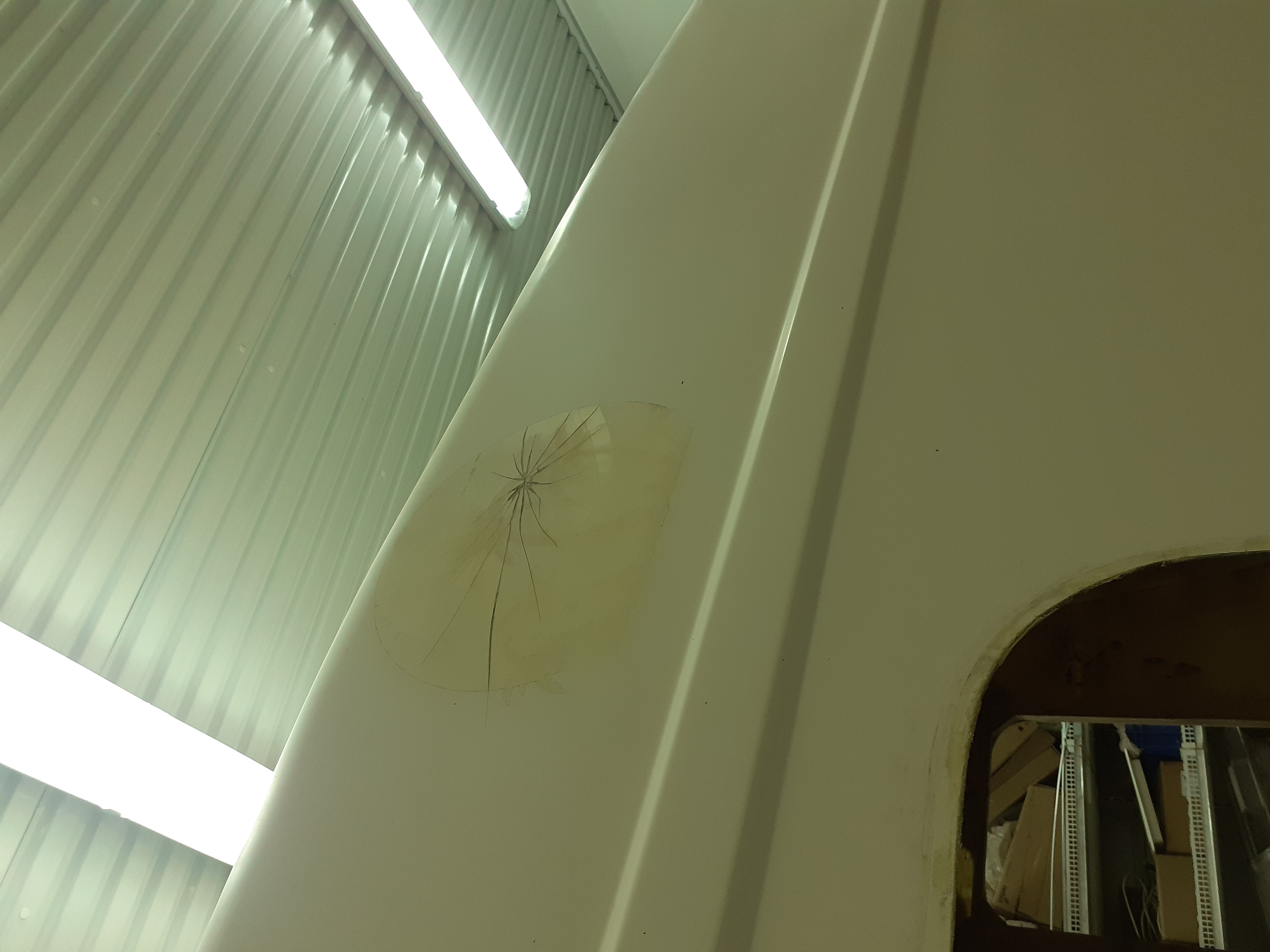

				Kupiłem fornir, drewno na narożniki mebli, lakier, parę gratów i wyszło tak drogo że stwierdziłem że muszę pomalować budę w razie gdy środek wyjdzie fajnie co bym potem nie żałował że jej nie pomalowałem. Polerowanie przyniosłoby krótkotrwały efekt. No i te dziury po lodówce.

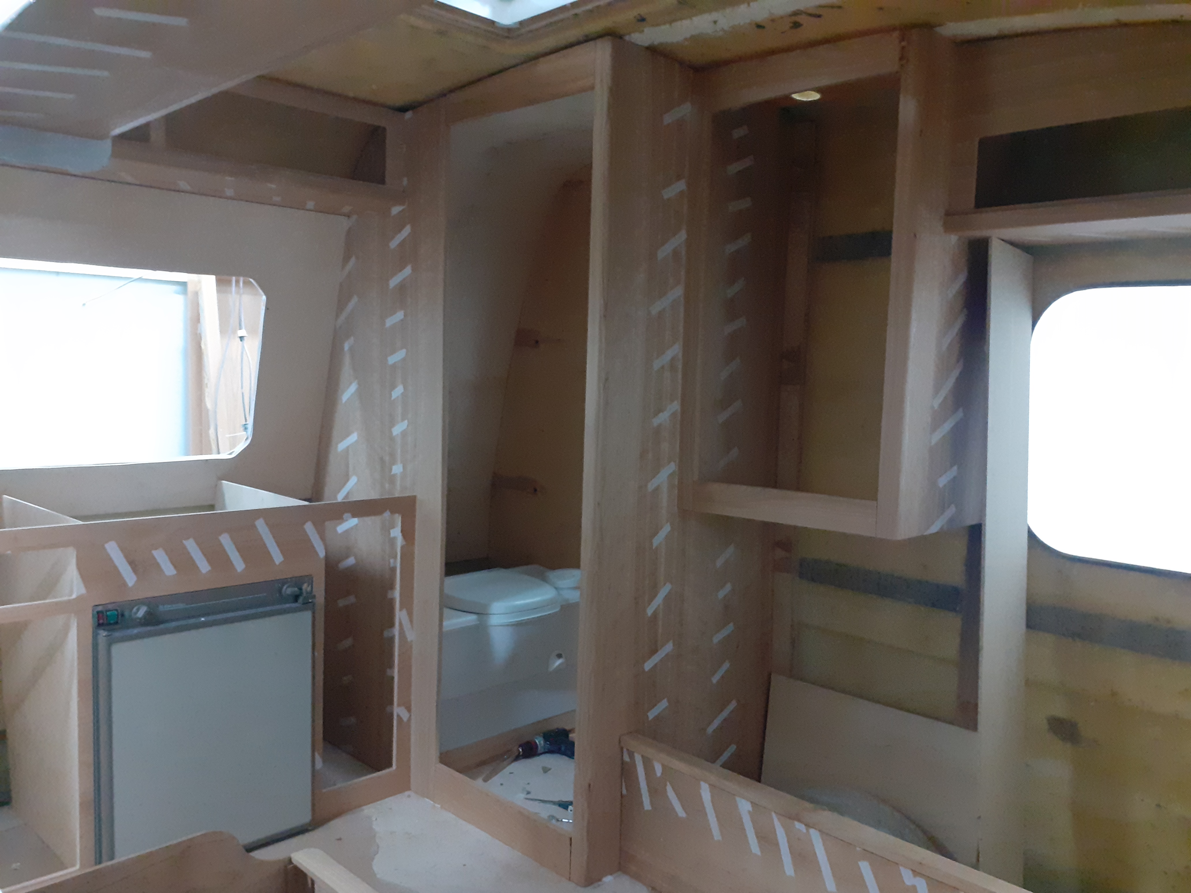

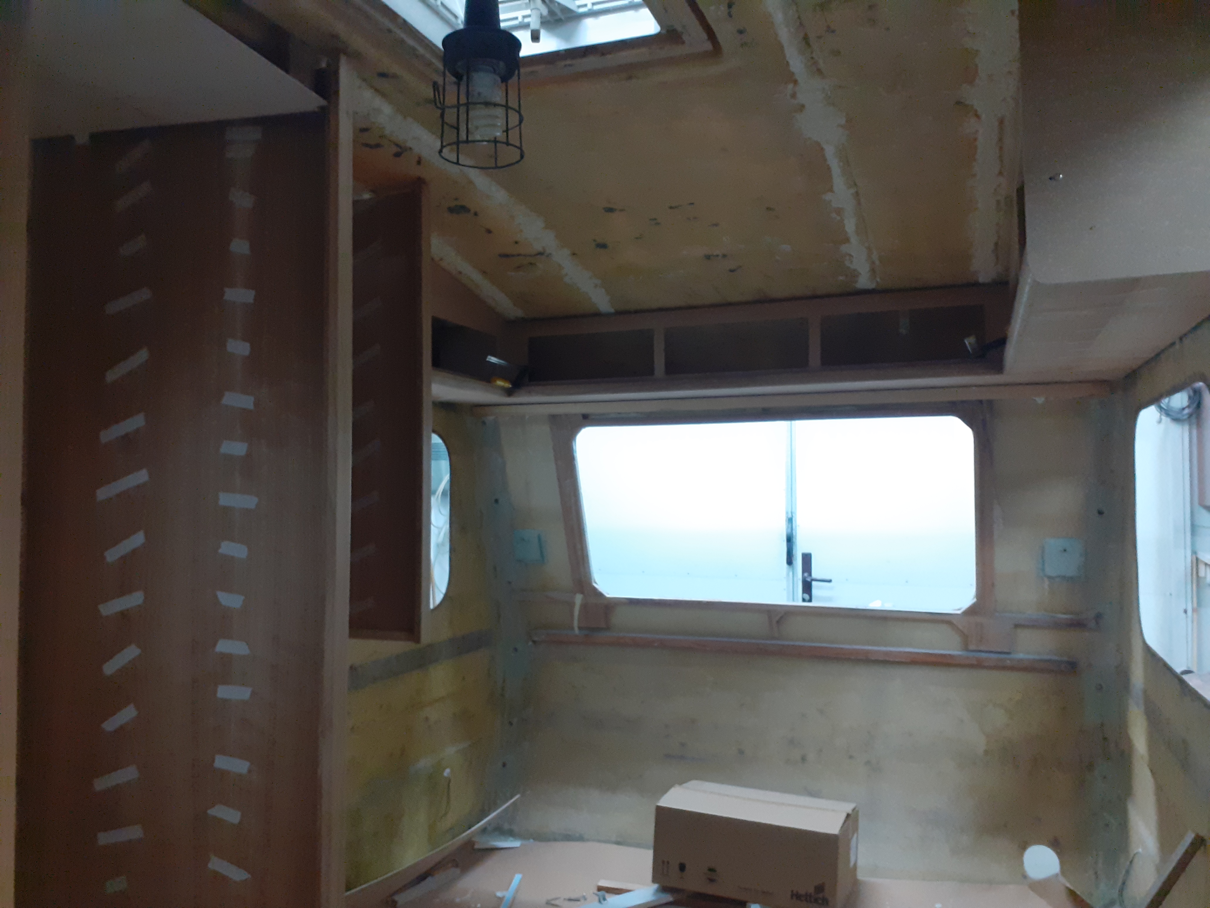

				Dopasowywanie mebli. Szablony, przymiarki i ciągłe poprawki. Robiłem to przed tapicerką w razie gdybym musiał dokleić jeszcze jakieś mocowania.
-  Gustaw Weeke czasem mi pomagał i robił niektóre roboty za mnie ale łuki górnych szafek musiałem doszlifowywać ręcznie bo dach jest lekko pofalowany i prawa strona jest trochę inna od lewej

				Jaka fajna wyrzynarka...[emoji6] niezłe masz tempo prac. O co chodzi z tymi ponaklejanymi taśmami?

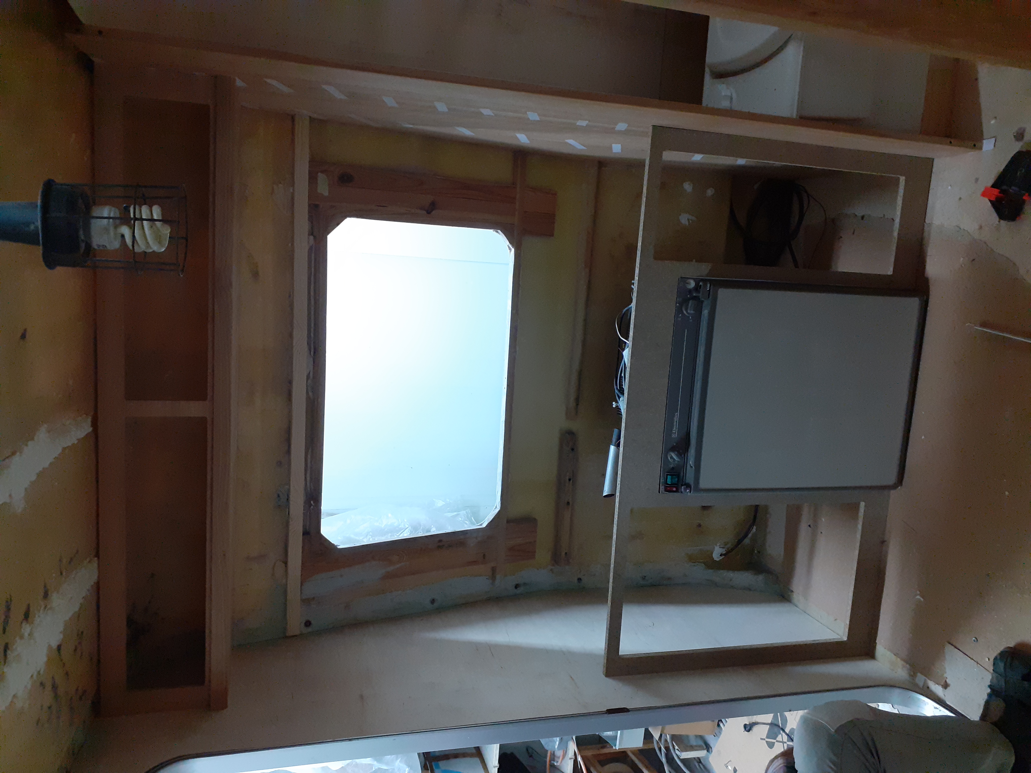

				Laser krzyżowy przy remoncie niewiadówki
 Widzę, że poważnie podchodzisz do tematu
 Chyba nawet fabryka nie robi tak dokładnie
