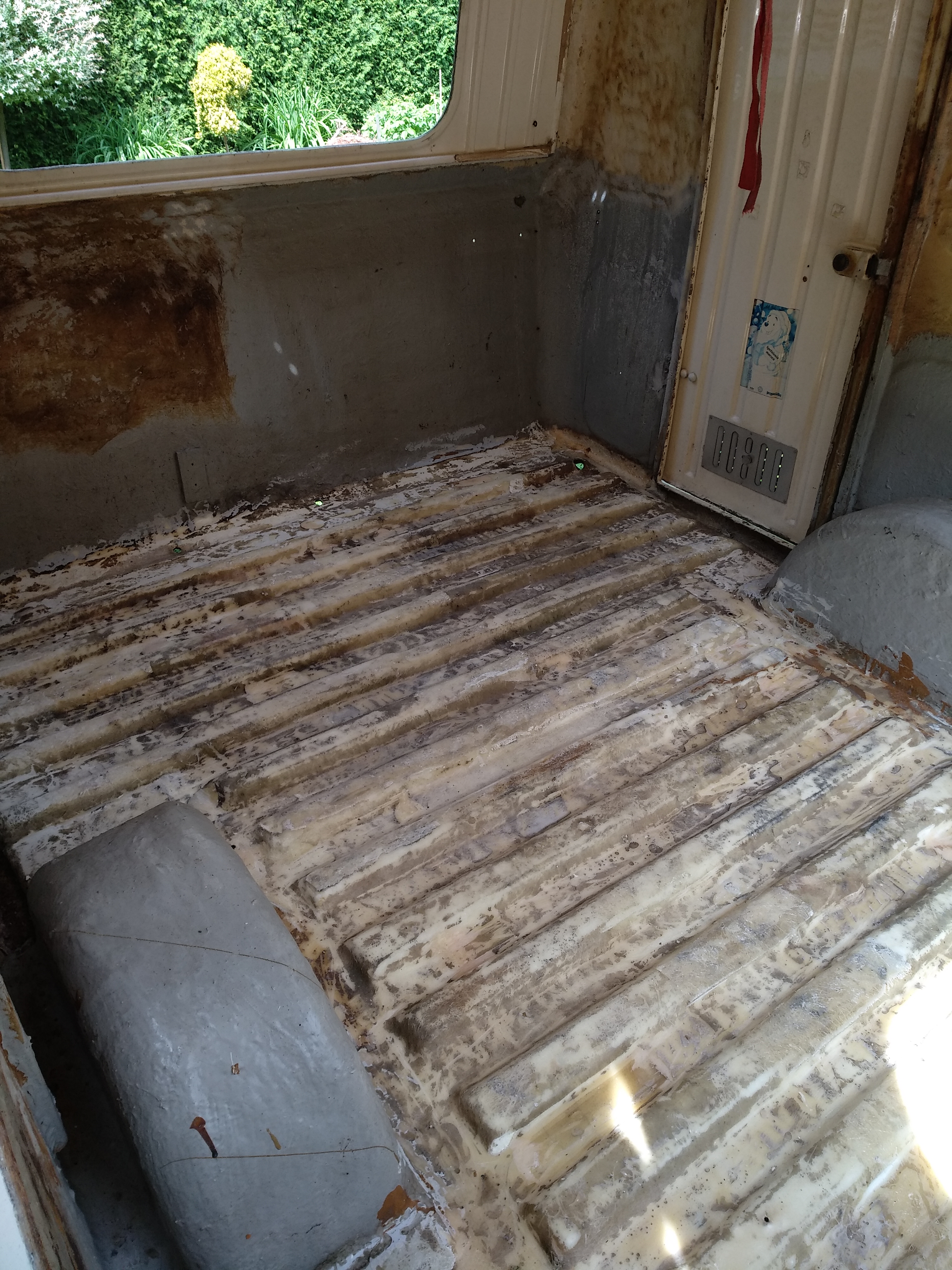

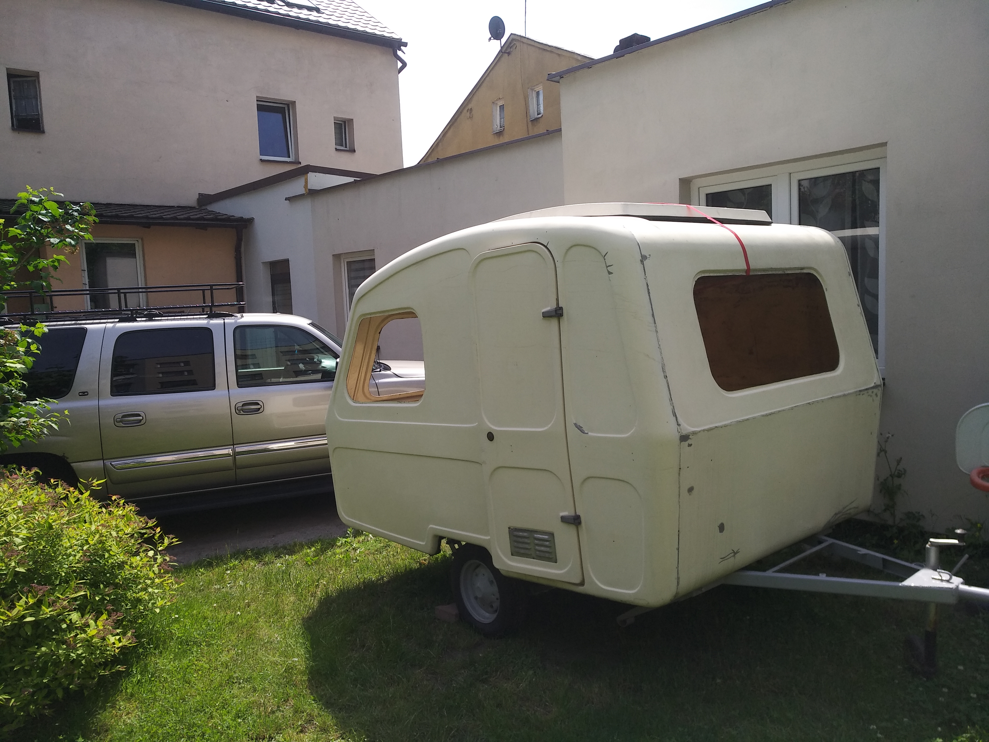

Zgodnie z sugestiami ekipy z powitalni zakładam wątek remontowy. Cepka kupiona w stanie rozebranym więc pytań będę miał na pewno sporo przy składaniu tych puzzli. Rama i spód ogarnięte przez poprzedniego właściciela (w sumie było ich dwóch od nowości) czyli piaskowanie, malowanie proszkowe, ogarnięcie laminatu pod spodem plus baranek. To co zostało do zrobienia to ogarnięcie budki z zewnątrz i wewnątrz i tu od razu kilka pytań:

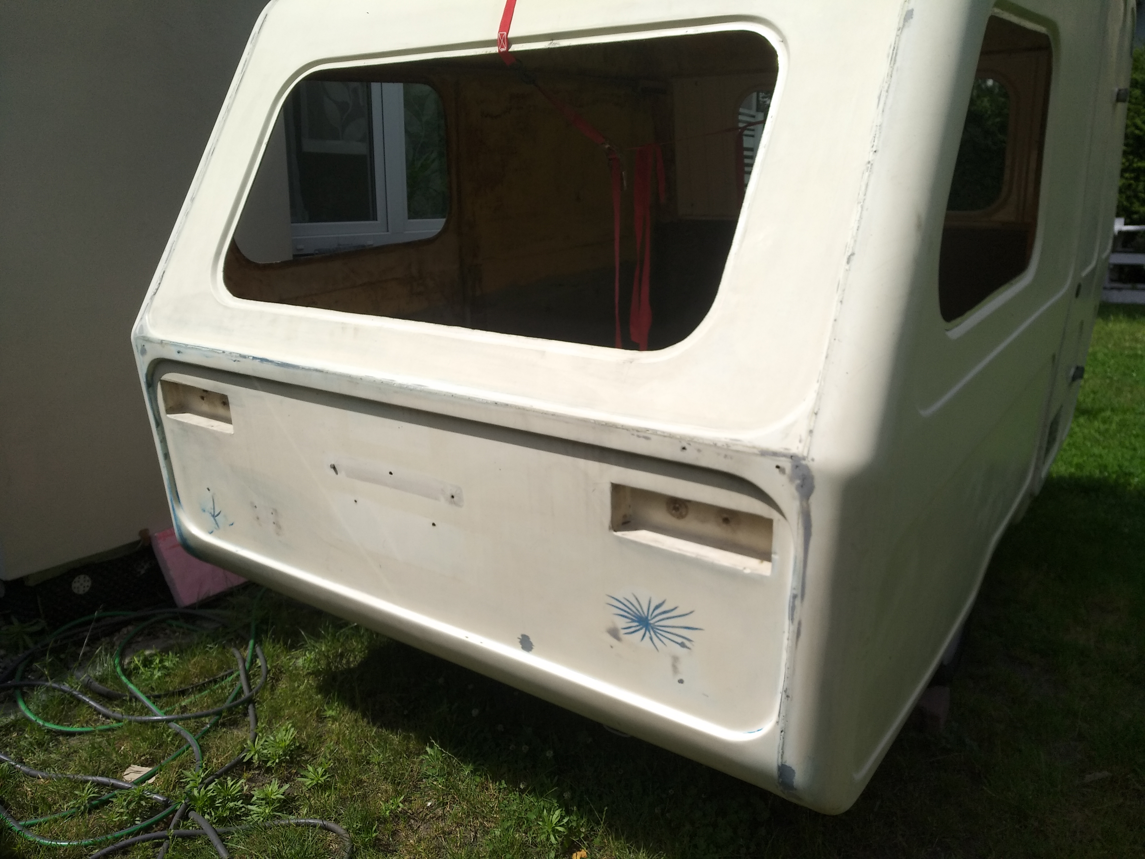

Jak gęsto dać listwy podłogowe? W każdą wręgę? Światła tylne - są wnęki i do nich powinny być dedykowane lampy które ponoć są już nie do dostania. Mam do niej lampy WAŚ 551L ale są za duże i nie chowają się całkowicie. Możecie polecić lampy które da się schować w te wnęki? Jeżeli nie ma nic takiego to chyba zalaminuję wnęki i dam te które mi się podobają najbardziej czyli pojedyncze okrągłe (kiedyś nawet piłem pewne trunki z kloszy takich lampek).

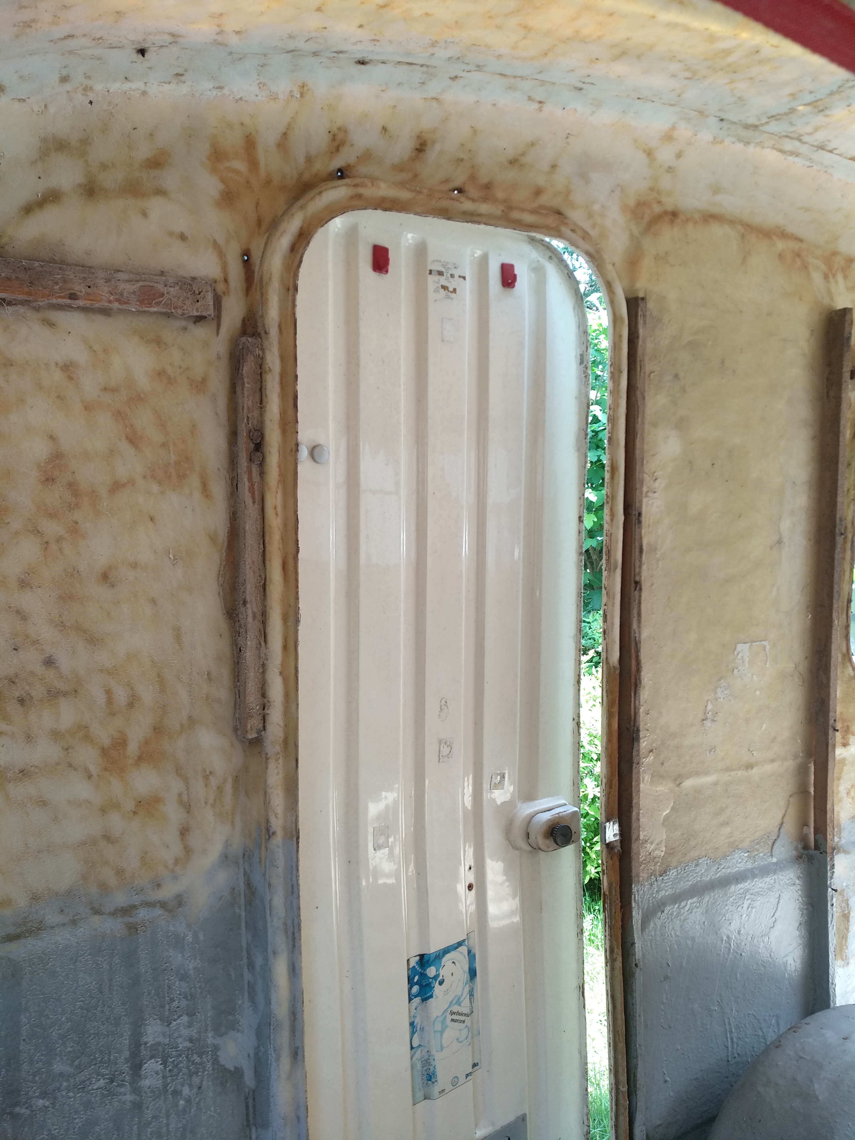

Kolejne pytanie tyczy się framugi wewnętrznej drzwi - czy tam przychodzi coś jeszcze? Jakiś laminat plastik czy coś takiego? Jeżeli chodzi o zewnątrz to kwestia listew nie daje mi spokoju - mam jedną (tą z kedrą) drugiej niestety nie ma. Wiem, że można kupić w okolicach Łodzi ale trzeba odebrać osobiście bo nie wysyłają - pytanie czy ta listwa jest konieczna? Czy fabrycznie szły przyczepki z jedną listwą? Wyprowadzenie laminatu nie będzie jakimś wielkim problemem dla mnie. Pytań na razie tyle ale na pewno będą kolejne. Co do wnętrza jeszcze to muszę przemyśleć jaki zrobić układ aby jak najwięcej było miejsc do spania - 2 dorosłych plus 5 dzieciaków i pies... Na szczęście mam duży namiot który chcę wykorzystać jako przedsionek - jest to Quechua T 4.2 Dome którą odpowiednim daszkiem chcę spiąć z przyczepą. Na szczęście dysponuję zapleczem w dziedzinie szycia, obróbki metalu, drewna, z laminowaniem też delikatna styczność była przy plastikach do motocykli więc większość prac powinna pójść gładko.

Jak gęsto dać listwy podłogowe? W każdą wręgę?...
Fabrycznie są chyba w co drugiej ale gdzieś widziałem, że ktoś dawał w każdą...
fuxs pisze:... Światła tylne - są wnęki i do nich powinny być dedykowane lampy które ponoć są już nie do dostania. Mam do niej lampy WAŚ 551L ale są za duże i nie chowają się całkowicie. Możecie polecić lampy które da się schować w te wnęki? Jeżeli nie ma nic takiego to chyba zalaminuję wnęki i dam te które mi się podobają najbardziej czyli pojedyncze okrągłe (kiedyś nawet piłem pewne trunki z kloszy takich lampek)...
Oryginalne faktycznie są już nie do dostania ale może te WAŚ, które posiadasz nie będą takie tragiczne
  Pojedynczych okrągłych też już raczej nie kupisz nowych oryginalnych lecz zamienniki na żarówki jednowłóknowe
 Można poszukać używanych i jeśli korpus i uszczelka gumowa są w dobrym stanie to klosze kupisz nowe ( są dostępne zamienniki oryginalnych ) i wyglądają jak nówki
 fuxs pisze:...Kolejne pytanie tyczy się framugi wewnętrznej drzwi - czy tam przychodzi coś jeszcze? Jakiś laminat plastik czy coś takiego? ...
Jeśli dobrze pamiętam to chyba nie...
 fuxs pisze:...Jeżeli chodzi o zewnątrz to kwestia listew nie daje mi spokoju - mam jedną (tą z kedrą) drugiej niestety nie ma. Wiem, że można kupić w okolicach Łodzi ale trzeba odebrać osobiście bo nie wysyłają - pytanie czy ta listwa jest konieczna? Czy fabrycznie szły przyczepki z jedną listwą? ...
Czy fabrycznie wychodziły z jedną listwą- chyba nie
 Czy druga jest potrzebna? Pełni raczej tylko funkcję ozdobną maskując połączenie paneli skorupy. Niektórzy nie zakładając użycia przedsionka całkowicie z obu rezygnują wygładzając powierzchnię. Z jedną też da radę; pozostaje kwestia estetyki

Tutaj możesz zerknąć jak te oryginalne lampy wyglądały.
Czasem się trafiają ale trzeba się czaić. Jakiś czas temu udało mi się kupić.
						tomcat pisze:Pojedynczych okrągłych też już raczej nie kupisz nowych oryginalnych lecz zamienniki na żarówki jednowłóknowe

Kolega Arrow montował jakieś we wnęki w swojej zapiekance. Odnajdź jego wątek i poczytaj. Nie pamiętam już co i jak ale z tego co pamiętam to nawet jakoś to wyglądało.

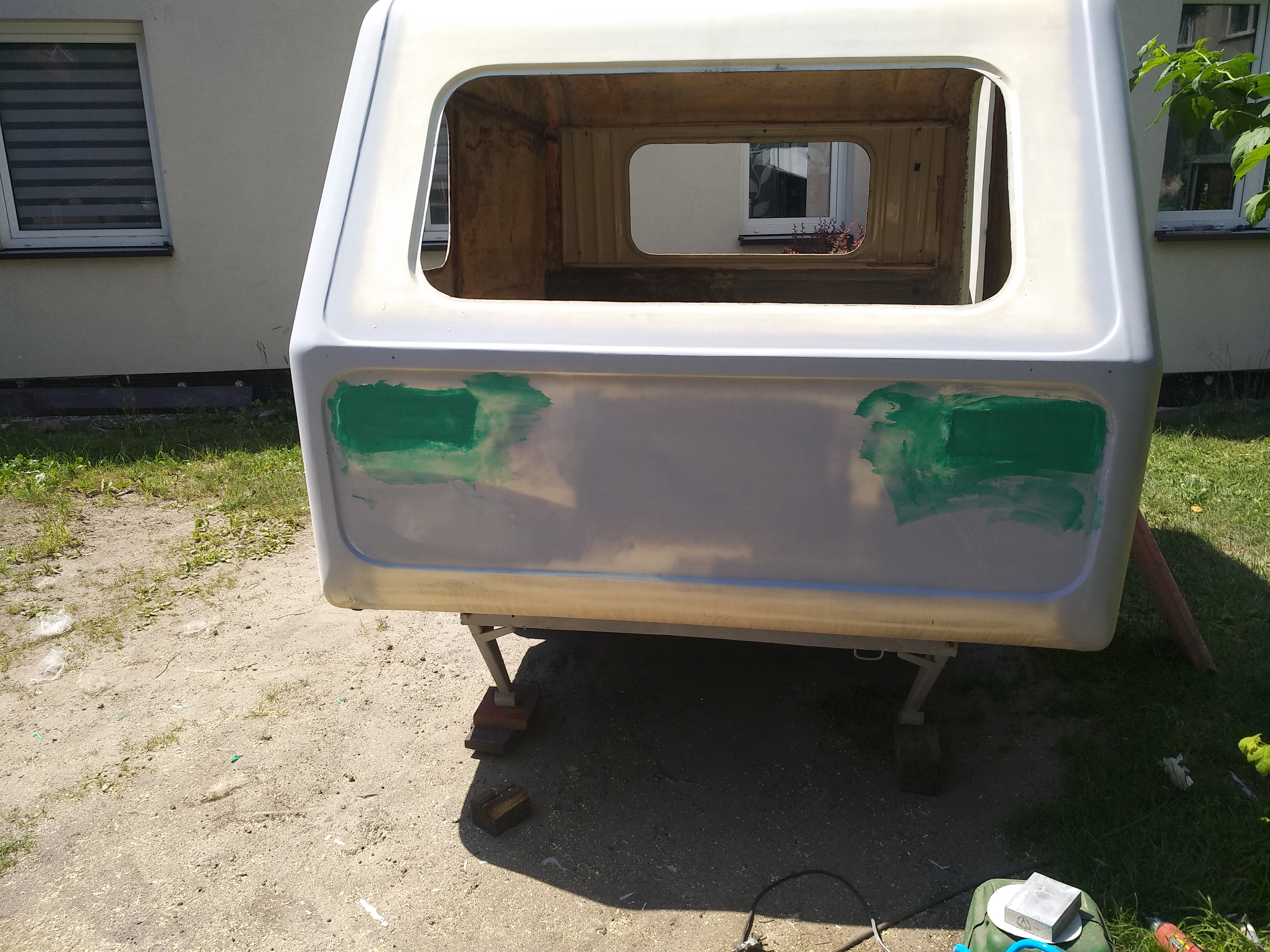

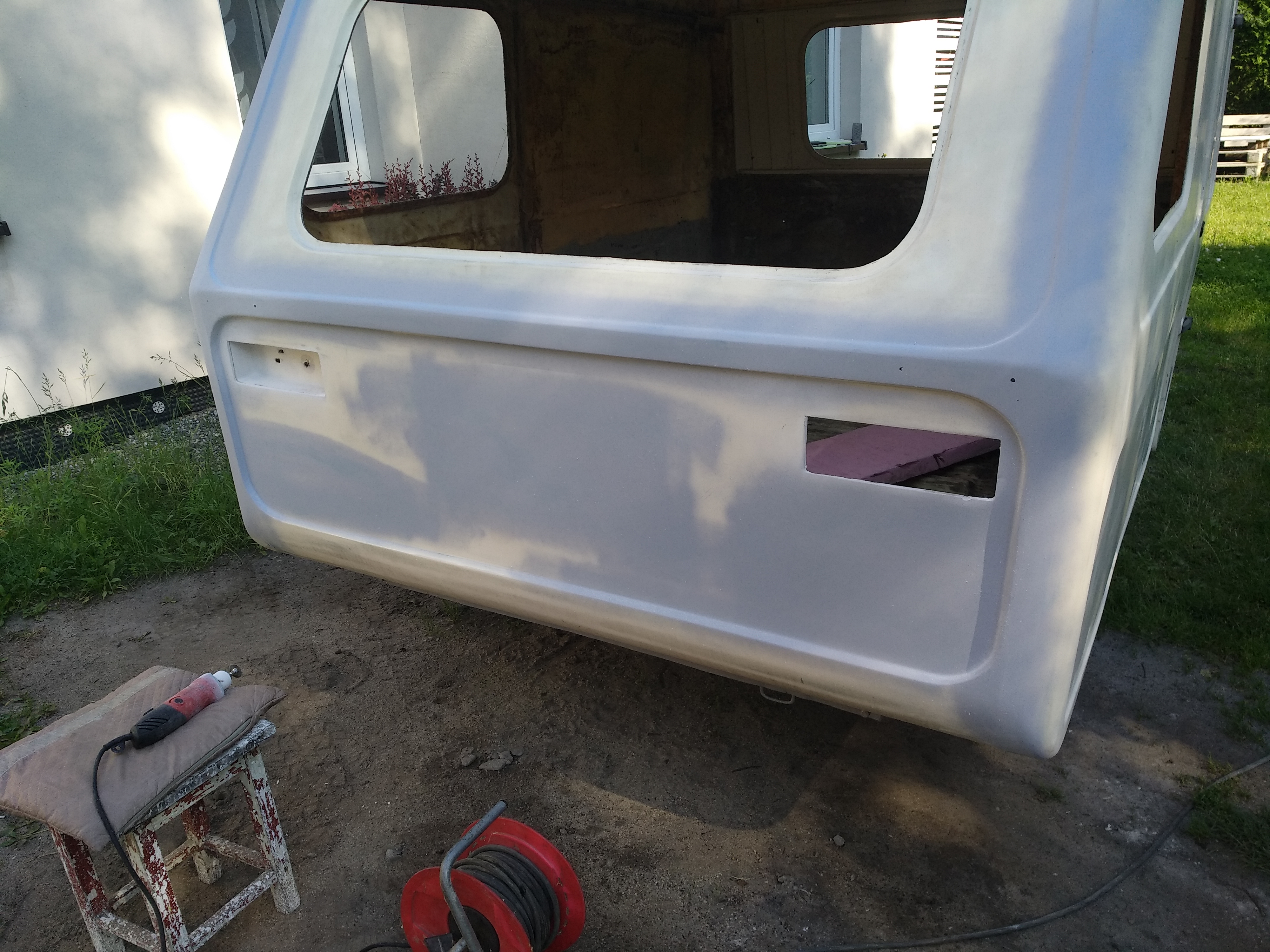

Weekend zleciał nader pracowicie - udało się ogarnąć trzy ściany na gotowo pod malowanie (została strona z drzwiami i dach), podłoga przygotowana pod gumolit: listwy co każdą wręgę zalaminowane w 2 miejscach, na to OSB 12 zaimpregnowane folią w płynie i chlorokauczukiem.

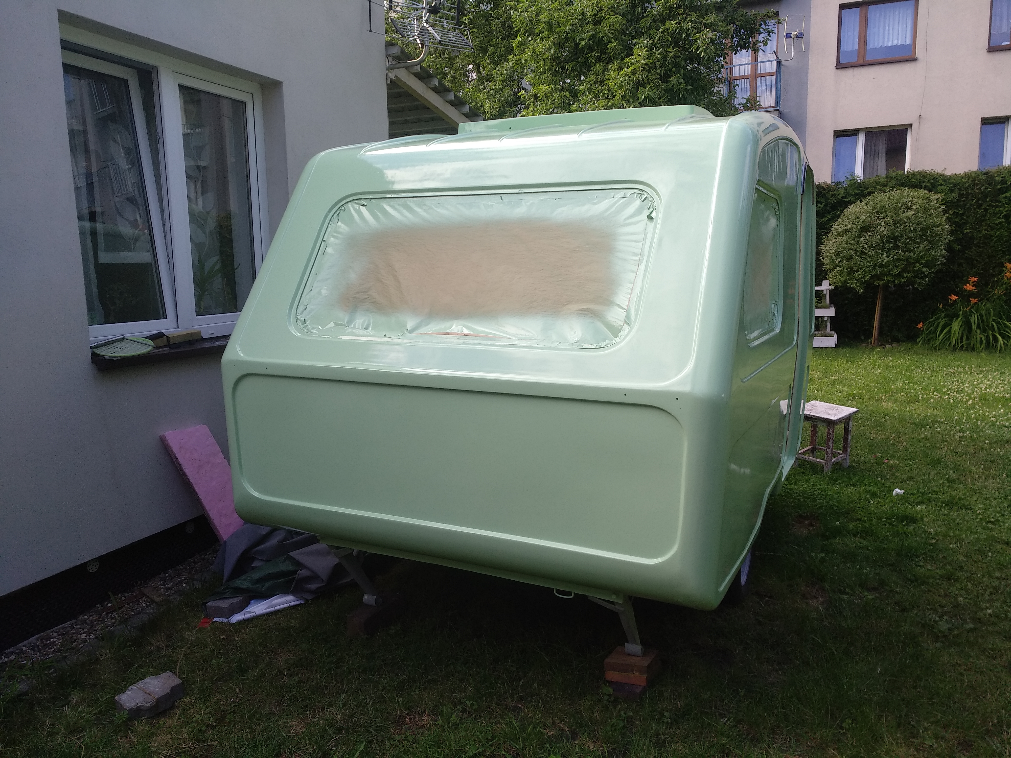

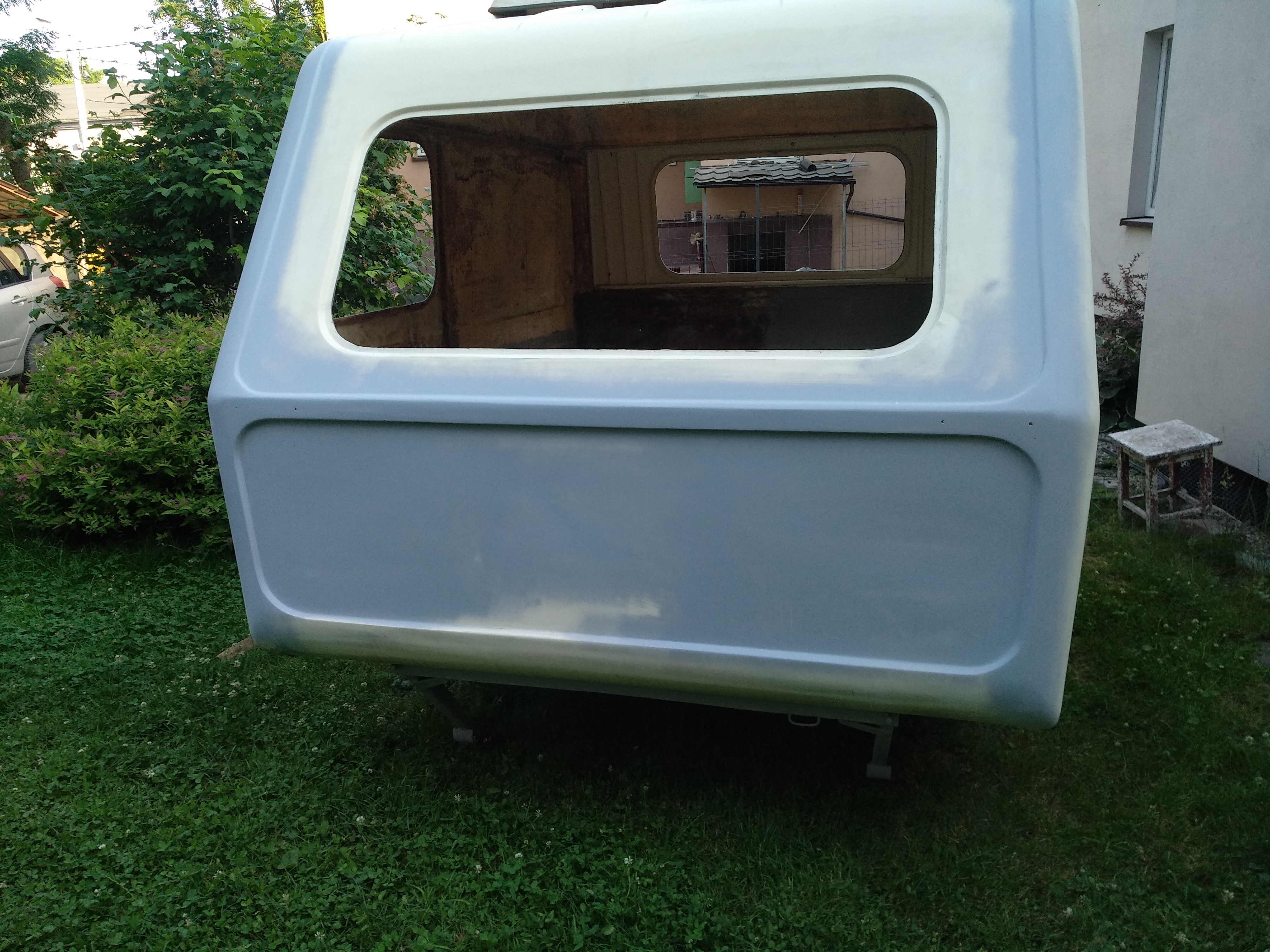

Ze światłami faktycznie sprawa wygląda kiepsko ale decyzja zapadła - idą okrągłe z tym że czerwoną przerobię pod żarówkę dwuwłóknową aby to jakoś wyglądało czyli trójkąt a pod nim pomarańczowa i czerwona lampka. Miejsca po starych fabrycznych zlikwidowałem a otwory zalaminowałem.
Na dniach zamawiam lakier aczkolwiek waham się jeszcze co do koloru - rozsądek mówi białe ale biorę pod uwagę też delikatną szarość lub miętowy - o kolorach decyduje żeńska część ekipy remontowej a że to grafik z zawodu to nie mam co dyskutować w każdym razie w palecie Sigmy jest z czego wybrać.

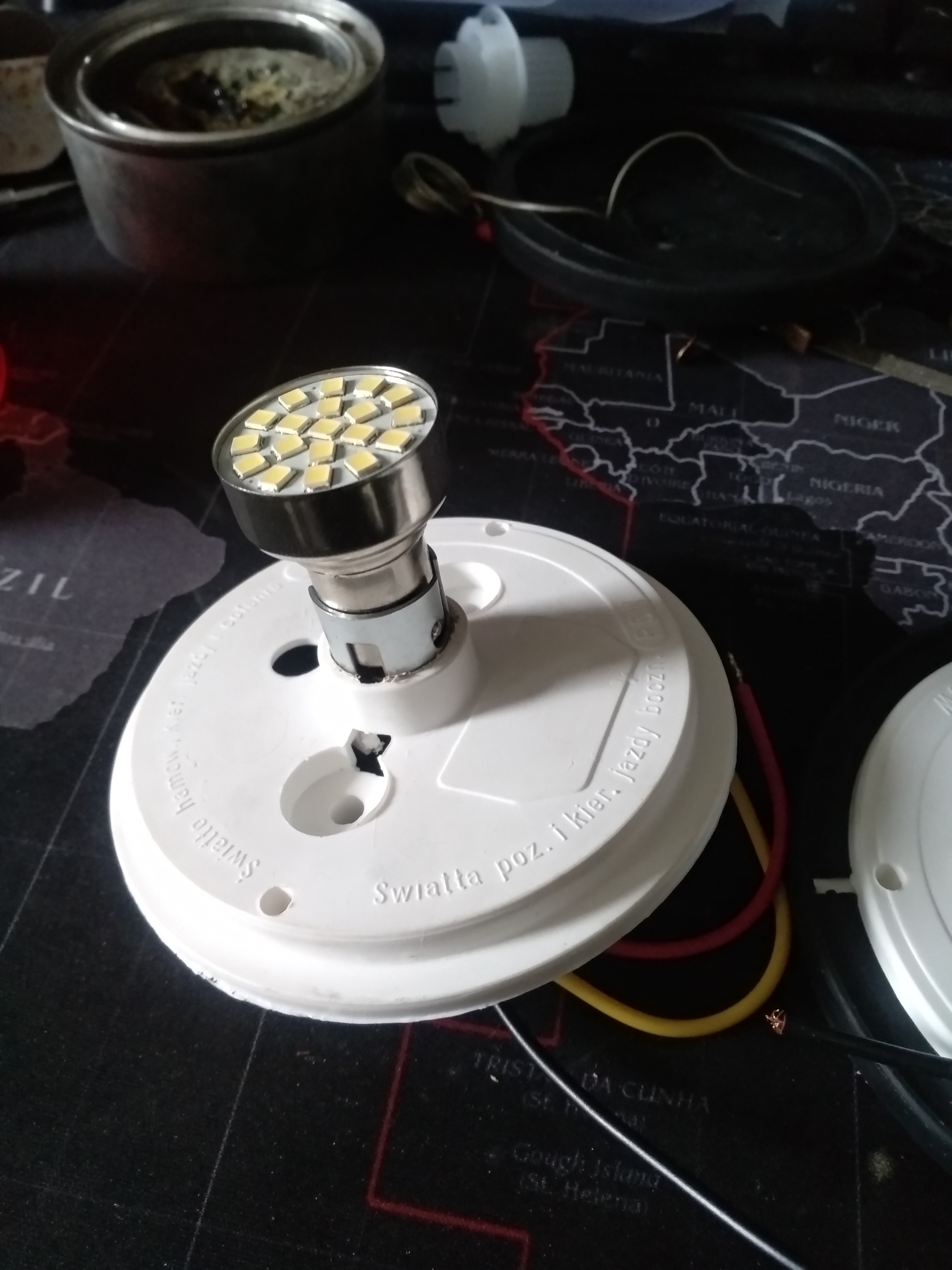

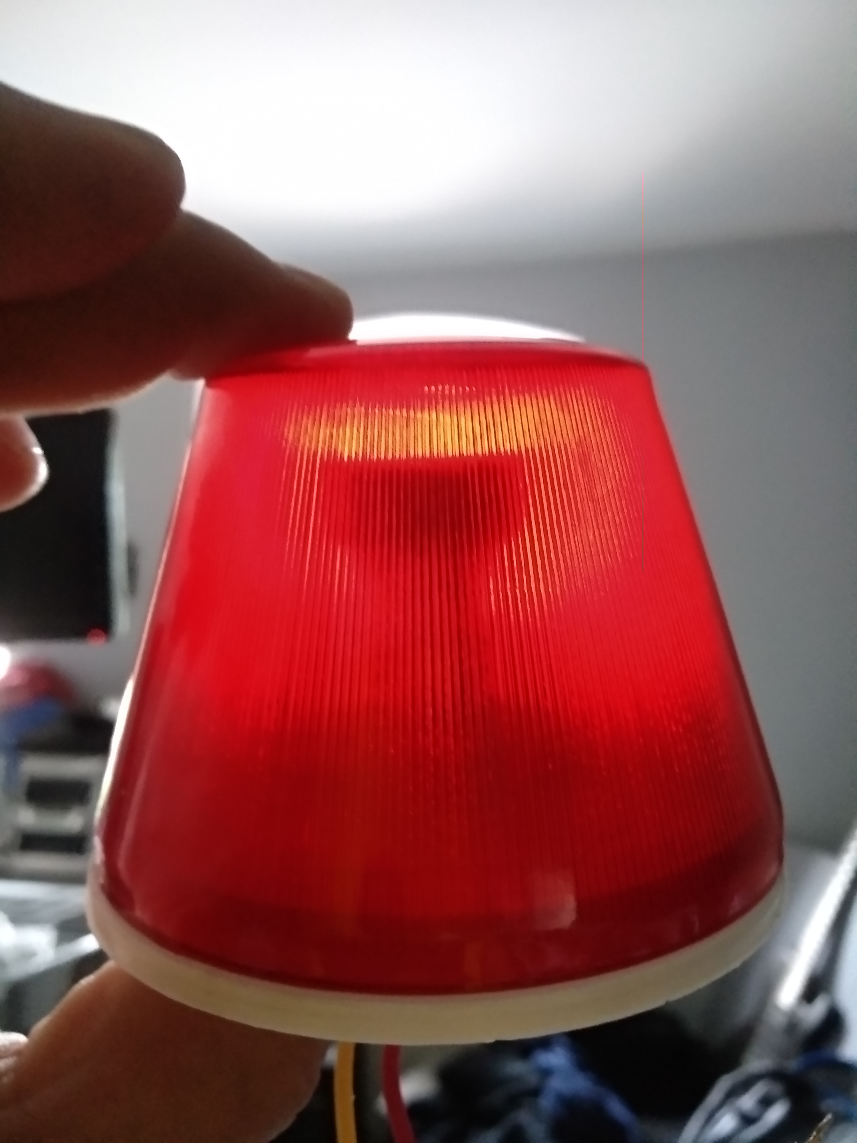

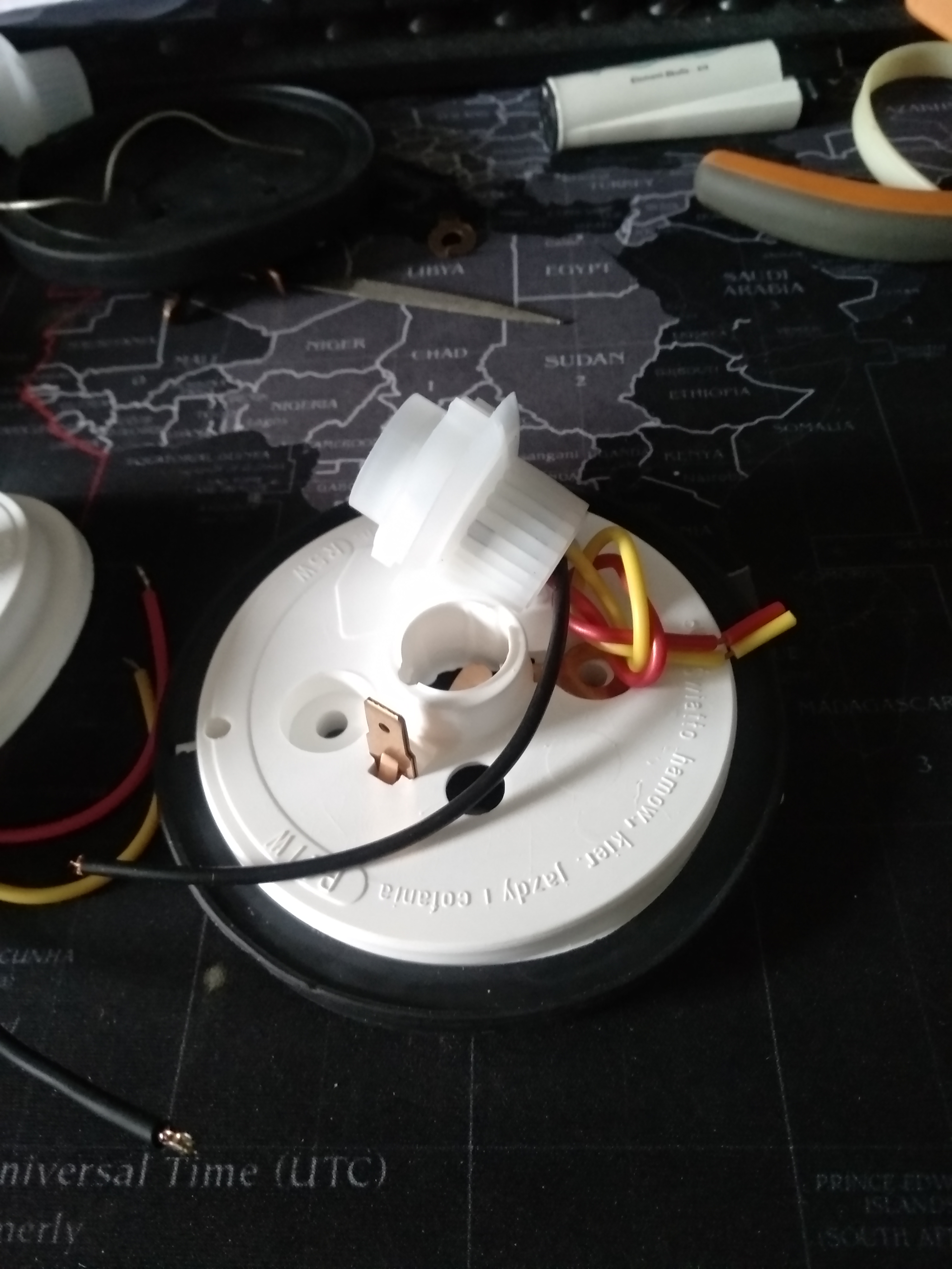

Dziś ogarnięte światła. Jest to WAŚ WE93 przerobione pod żarówkę dwuwłóknową a dokładnie to żarówkę LED która mniej miejsca zajmuje i nie grzeje się tak jak klasyczna. Dokupiłem oprawki pod żarówkę BaY15d https://allegro.pl/oferta/gniazdo-oprawa-pod-zarowke-bay15d-s25-kabel-gn009-9773227922, wybebeszyłem sam metalowy wkład i po delikatnym rozszlifowaniu gniazda w lampie osadziłem na wcisk. Jedynie trzeba było dolutować kabel minusowy do oprawy bo standardowo był wciśnięty między plastik a metalowe gniazdo żarówki. Całość przedstawiam na załączonych zdjęciach, świeci ładnie. Jak pomaluję budę (mam nadzieje, że w przyszłym tygodniu) to dam fotki jak to wygląda zamontowane i świecące.

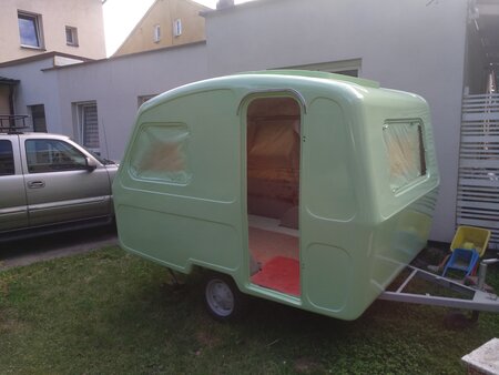

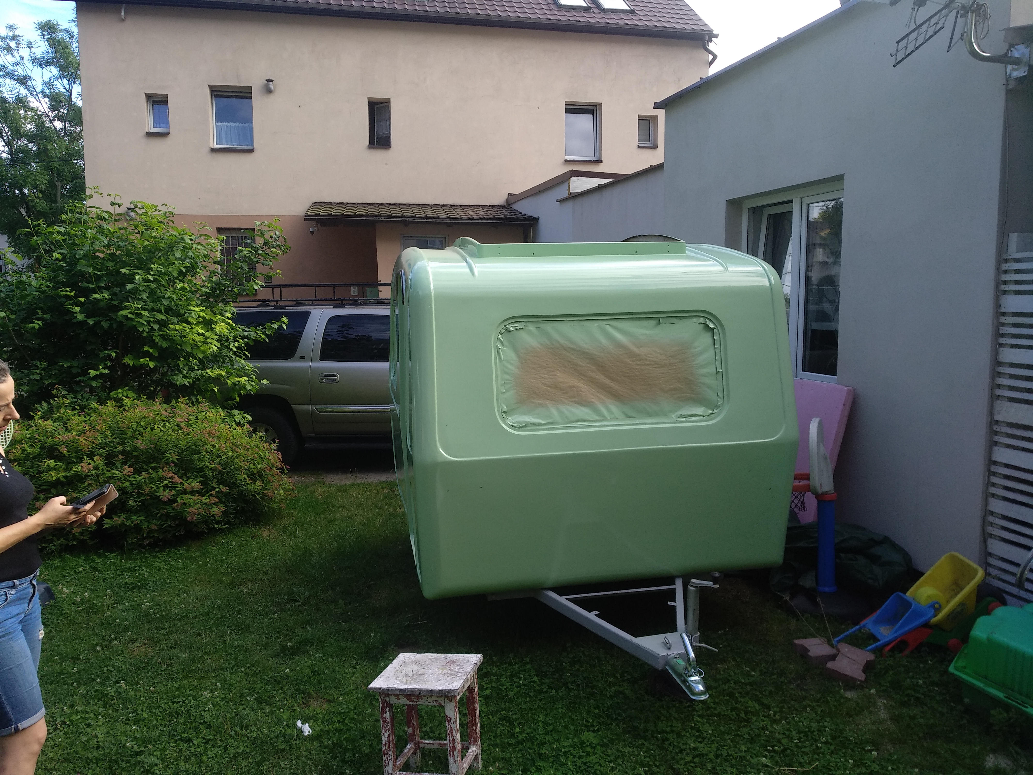

Pogoda płatała figle ale udało się pomalować. Farba to Sigma Sigmadur550 RAL6019. Teraz można się brać za środek
